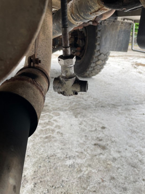

darf ich das Thema noch mal hervorholen.
Ich bekomme die Tachowelle nicht von meinem Winkel runter...
Die Mutter laesst sich leicht drehen. Fuer ein gefressenes Gewinde, geht das zu leicht.
Gibts da einen Trick?
MACK

#15 Beitrag von Jimmy » 2022-06-05 20:48:59
Hallo Mack,
wieso soll es den auseinander?
Wenn der Verlust der Mutter zu verschmerzen ist, weil die Welle defekt ist, schneid sie vorsichtig mit der Flex an und spreng sie auf.
Wenn der Winkeltrieb tot ist kannst den ja mit dem Dremel oder so aus der Mutter schleifen.
Wenn Beides noch gut ist, lass es einfach zusammen, fällt doch nicht auseinander.
Gruß, Jimmy

Hallo Mack,
auf dem Bild nicht so gut zu erkennen, ich meine aber da links und rechts zwei Bohrungen zu erkennen. Wahrscheinlich ist dadrin ein Stift oder Federdraht eingesteckt, der greift dann in eine Nut und arretiert die Welle drehbar auf dem Getriebe. Wie man das löst kommt auf die jeweilige Ausführung an, entweder mit nem Stift was rausschlagen oder mit einem U-Draht rausschieben / entspannen....
Viel Erfolg

#17 Beitrag von sico » 2022-06-06 18:59:41
Gogomobil hat geschrieben:
2022-06-06 18:54:01
Hallo Mack,
Viel Erfolg
andi
Das glaube ich nicht.
Die Bohrungen dienen zum Durchfädeln eines Drahtes, dessen Enden dann mit einer Bleiplombe verquetscht werden.
Das ist Teil der Eichung des Tachos.
LG.Sico

#18 Beitrag von Gogomobil » 2022-06-06 19:20:17
Plombierungsbohrungen könnten das natürlich für/in Deutschland auch sein, ich kenns von Amigeräten militärisch, dass die gerne mit so versteckten Federringen, Stiften... arbeiten und man sucht sich nen Wolf das abzuschrauben, daher die Idee das mal so anzugehen.
Bleiplombe ist ja heute nichtmehr, bin mal gespannt ab wann man die Alten dann zwingend austauschen muss... :sick:
andi

#19 Beitrag von MACK » 2022-06-08 9:54:07
die loecher hab ich durchgebohrt, die sind frei.
Ich weis leider noch nicht was kaput ist.
Ich hab 2 Tachos ausprobiert, beide zeigen 25kmh zu wenig an, der 1. und originale schwingt.
Der Winkeltrieb, denke ich , ist auch der originale, da er noch in orignal weiss lackiert ist.
Die Welle hab ich beim fahren angefasst, die scheint nicht geprochen.
Ich habe nen 2 Winkel den ich probiren wollte...
Scheint eine Plombenbohrung zu sein, da auch den der Mutter zum VTG eine ist. Damit kann man beide gegen Abschrauben/Manipulation sichern.

Ich mache mal kein neues Thema auf, stehe aber vor dem gleichen Problem.
Mittwoch ist tüv- Termin und ich habe beim umschrauben der Reifen (385 65 22,5, vorher 8,25er) noch nicht an die tacho- Übersetzung gedacht. Fahrzeug: MB 1113 LAF, 360cm Radstand, mittlere Achsübersetzung. Mein Fahrzeug steht derzeit bei MB und ich bin in meiner Halle am Koffer zugange.
Kann mir jemand von euch gute, gangbare Tipps geben, wie ich das Problem einigermaßen auf die Schnelle lösen kann?
Einen Radsats 14,5 r20 habe ich auch noch liegen, die nach dem ändern der Einpresstiefe verbaut werden sollen...
Carsten

Nun bin ich weiter. MB etc hat hier in der Gegend nichts mehr liegen. Vor zwanzig Jahren war ich mal mit einem Borgward B 522 A/D in der Bremer Neustadt, wo mir gut und günstig geholfen wurde. Dort sitzt das Unternehmen aber nicht mehr und hat auch den Namen geändert.
Sie heißen nun Schoiff und sitzen in Bremen Hemelingen. Die Preise haben sich seit damals im Vergleich enorm geändert. So soll ich mich auf 3 - bis 400 E einstellen... Termine sind kurzfristig verfügbar.
:) Gruß, Cartsten
