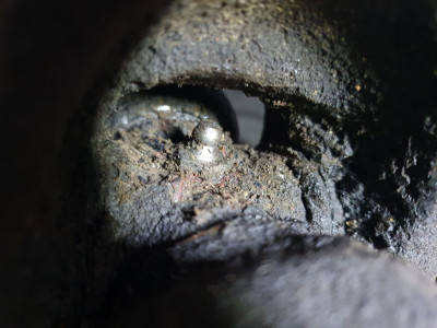

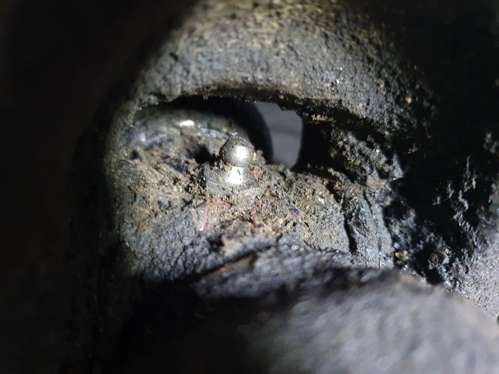

ich nun wieder... Die Gelenkwellen für Vorder- und Hinterachse haben an den Kreuzgelenken zwei Schmiernippel, einen geraden, an den ich nicht drankomme, und einen um 90° abgewinkelten, den mich abschieren kann. Die Antriebswelle hat nur jeweils eine Schmierstelle. Reicht es, wenn ich die Kreuzgelenke der Achsantriebe nur mit dem abgewinkelten Schmiernippel mit Fett versorge? Ich habe ein Bild mit der geknickten und der geraden Variante angehängt.
Vielen Dank für Eure Hinweise.

Beide wollen Fett haben, es gibt keinen Verbindungskanal dazwischen.. Das Schiebestück in der Mitte braucht auch etwas Fett.

Dann muß ich wohl die geraden rausschrauben und gegen abgewinkelte austauschen? An dem Schiebestück ist kein Schmiernippel. Was soll ich da machen?

#9 Beitrag von Demettloch » 2022-01-18 19:52:28
ich habe heute einen der geraden Schmiernippel ausgebaut. Dabei kam mir neues Fett entgegen. Ich habe dann den abgewinkelten Schmiernippel nochmals mit der Fettpresse angedrückt, es kam sofort frisches Fett aus dem Gewinde.
Damit ist klar, dass es pro Gelenk nur einen Schmiernippel braucht. Ich lass es jetzt so und Alles ist gut.
Nochmals vielen Dank für eure Ratschläge.

#10 Beitrag von felix » 2022-01-30 2:12:56
Hallo Arnulf,
was du das als geraden Schmiernippel vermutet hast, ist ein Überdruckventil, dass verhindert, dass man bei unkontrolliertem Abschmieren die Dichtungen der Nadellager im Gelenkkreuz beschädigt. Den das Ventil unbedingt wieder rein drehen.

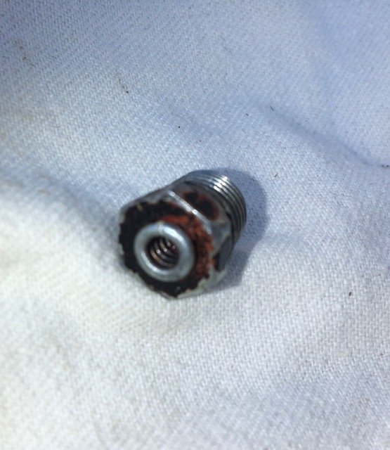

#13 Beitrag von flobber » 2022-09-20 5:27:49
Servus zusammen,
ich habe eine Frage bezüglich dieses Überdruckventils.
An den anderen Antriebswellen habe ich in der Tat auch kein solches Ventil gefunden.
Anlass, dass ich mich mit ebendiesem beschäftigt habe ist, dass mir neulich das Fett eins zu eins aus diesem Ventil heraus kam, anstatt sich durch den vorgesehenen Weg zu drücken. Nämlich bis zu den Gelenkenden, wo es schön schmatzen sollte!
Als kleine Vorgeschichte : ich bin neulich zu schnell durch eine kurze Senke gefahren (<30 km/h), dass es mich fast vom Sitz gehoben hat. GOTTSEIDANK hat die Ölwanne keinen Kontakt mit dem Differenzial gehabt. Keinerlei Abdruck vorhanden. Die zusätzlichen Anschlagpuffer über den Blattfedern haben sich offensichtlich bewährt!
Vielleicht kann das der Grund sein, warum nun an beiden Enden der Kardanwelle VA das Fett durch das Ventil herauskommt. Ist nun das Ventil beschädigt oder das Nadellager?
Letztes mal abschmieren war von exakt 3000 km vor knapp 3 Monaten. Da war noch alles so, wie es sich gehört.
Was kann/muß ich machen? Kann ja nicht ewig ohne Fett da drinnen weiterfahren.

#14 Beitrag von flobber » 2022-09-20 5:33:42
Hier mal ein Foto dieses Ventils bei mir
