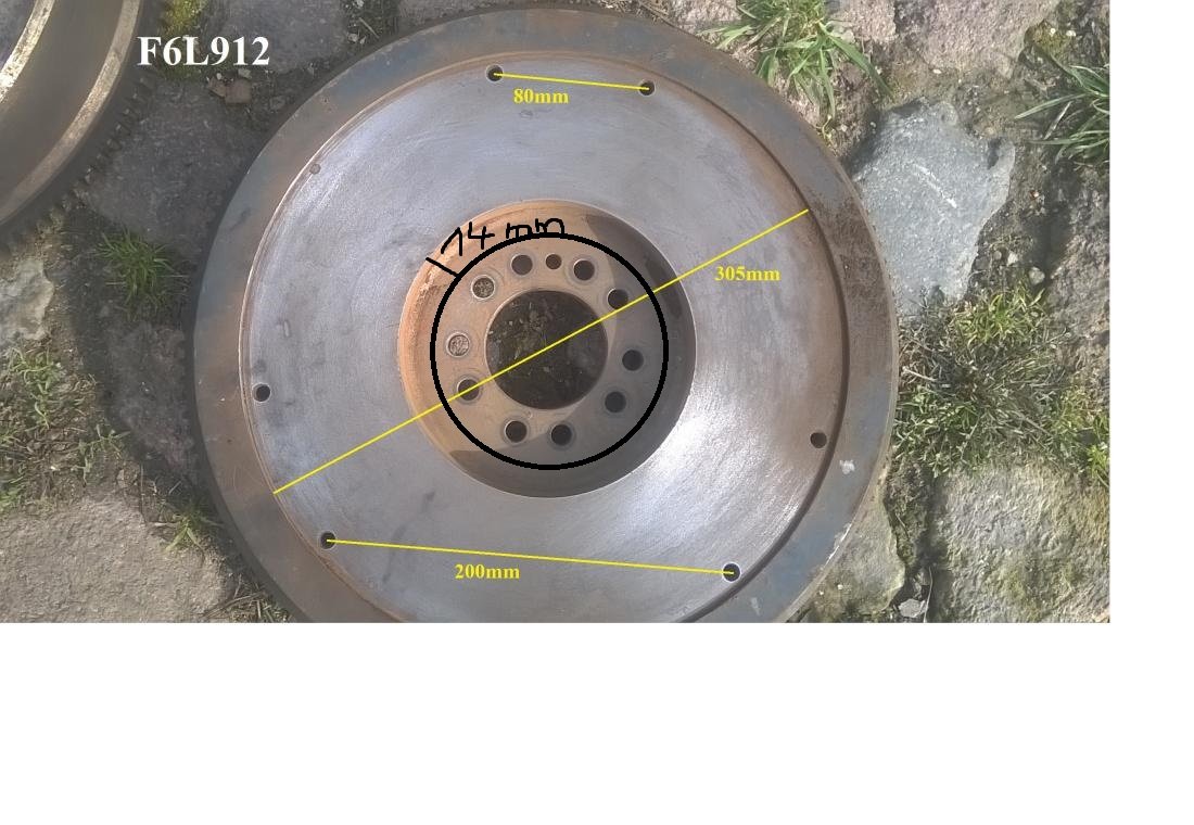

ich suche ein Schwungrad für den F4L913.
da ich es umbauen muss. ich will auf den inneren Ring ca 15mm aufschweißen und Plan abdrehen.
denn die LO Kupplung hat nur 250mm.
und die originale Deutz 280mm.
die 30mm fehlen im Inneren Ring.
also ist meine Idee, auftragen und abdrehen. dafür suche ich eine Schwungmasse.
welche schwungräder passen denn auf den Motor?
oder hat einer zufällig eins rumliegen, für ein schmalen Taler?
so in etwa sollte es aussehen. da wo die 14mm steht, dass soll aufgeschweisst werden.
und die Bohrungen für den Kupplungsautomat, die fertige ich selber an.

Also ich würde mir einen übermassigen Ring
drehen lassen,
und den per V-Naht einschweissen.
Wenn unbedigt Vollmaterial durch Schweissung
hergestellt werden soll, müsste die Schwungscheibe gut vorgewärmt werden.
drehen lassen,
Seh ich ähnlich. Insbesondere bringt eine Schweißnaht deutlich weniger Wärme ins bauteil, und sollte dadurch weniger verziehen.
Vielleicht kann man den "Ring" als Tasse ausformen und mit den Vorhandenen Schrauben befestigen? Dann währe schweißen überflüssig.
Vielleicht noch mit einer Press-passung einsetzen.

die Idee mit dem Ring, ist ja auch nicht verkehrt, aber müsste dieser nicht auch die gleiche gute haben, wie das Schwungrad? denn wenn die Kupplung Mal Äckern muss, wird das ganze ja auch warm! und dann sollte es eine gleichmäßige Ausdehnung haben?!
ich habe jetzt eine Schwungscheibe von einem bf6l913 gefunden.
von den Maßen her sollte diese passen.
dann gehe ich damit Mal zum Dreher, und der soll sagen, ob das halt!

ich sehe das Problem da an ganz anderer Stelle.
Du brauchst eine passende Glocke vom Robur-Getriebe auf den Deutz-Motor.
Dann ist die Frage ob der Abstand von der Schwungscheibe zum Ausrücklager paßt. Ist der Abstand größer kein Problem, kann man eine Scheibe in de Schwungscheibe einlegen und verschrauben.
Automat und Kupplungsscheibe: ggf. kann man da neue Löcher bohren und mit Gewinde versehen und fertig, muß nur genau mittig liegen.
Was die Kupplungsscheibe angeht. Durchmesser und Verzahnung müssen passen (neben ein paar anderen Maßen). Da gibt es aber durchaus verschiedene Varianten, vor allem mit der inneren Verzahnung. Evtl. hilft da etwas probieren was bei anderen Fahrzeugen verbaut ist und passen könnte.
Schweißen würde ich an der Schwungmasse nichts, nur schrauben. Ist reversibel und am Ende keine Sonderlocke die später mal Probleme macht. Alles einfach halten!

die Glocke hab ich da,
also eine originale Robur, die passt genau in den Schwungradtunnel hinein. da drehe ich mir eine Adapterplatte, passig mit genug Spiel.
Kupplungsscheibe und Automat nehme ich auch Robur Original. dann passt das mit dem Getriebe.
wenn ich ein Ring drehen lasse zum anschrauben, dann muss ich die Schraubenköpfe ja auch versenken, damit dort nix an der Kupplungsscheibe schleift....
wäre machbar

Ich hätte noch ein getriebe mit kupplungsglocke für einen deutz 912/913 rumliegen,ein zf s5 -24,5 gang syncronisiert. wenn du es brauchst ich würde es abgenen zu nem fairen kurs , schreib einfach ne pn wenn du intresse hast bilder kann ich per whatsap senden. vom Aufschweissen auf schwungscheiben kann ich nur abraten aufgrund des verzugs, auch muss das dann alles wieder gewuchtet werden.. da wäre mir der aufwand echt zu groß oder zu ungewiss.
