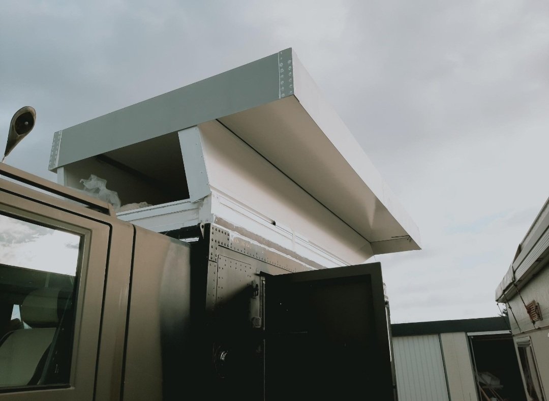

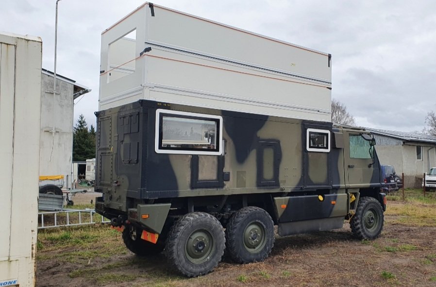

Ich bin für Ideen offen.
Problem: mein Dach wird ziemlich wackelig ab etwa der halben Hubhöhe. Es wiegt etwa 80kg allein. Aber die Seitenwände sind dran befestigt. Also müssen die Hubstützen auch dieses Gewicht mit hoch drücken. Ab einer bestimmten Höhe geht alles relativ leicht. Aber es fällt dann auch relativ leicht zu einer Seite. Wenn man zu zweit ist, kann man es von innen recht einfach halten. Aber es soll auch allein funktionieren. Und auch bei Wind oder wenn man mal nicht ganz in gerade steht. Daher ist diese massive Variante eben genau das was ich suche. Und selbst bauen ginge, würde dann aber auch massiv werden und am Ende kaum Geld sparen. Leider hab ich beim Bau des Daches eine andere Idee gehabt, die zwar auch funktioniert, leichter und günstiger ist. Aber irgendwie macht meine Konstruktion was, was es theoretisch nicht machen dürfte. Daher such ich jetzt Stützen die ich außen dran machen kann und das Dach gerade und stabil hoch drücken. Wenn es oben ist, steht es bombenfest. Aber bis oben gibt es 120cm zu überwinden.
Mit experimentieren meine ich, dass ich die Dinger nicht kaufe um sie auseinander sägen und dann festzustellen, dass es nicht geht.
Eine Idee wäre noch, die Stützen oben nicht zu verbinden und die restlichen 25cm so hoch zu drücken. Ich kann aber nicht sagen, ob das funktioniert. Praktisch wäre es jedenfalls nicht.

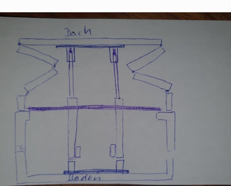

dann ist deine (angewandte!) Theorie falsch!Aber irgendwie macht meine Konstruktion was, was es theoretisch nicht machen dürfte
mach doch mal ein paar Fotos und/oder Skizzen..wenn ich das richtig sehe suchst du nicht nur einen "motor" sondern auch noch eine führung. Das sind ja erstmal 2 getrennte dinge
Re: Elektrische Hubstützen verlängern?
Bei dem Strich in der Mitte klappt es nach innen. Es ist an 3 Scharnieren befestigt. Die Wände vrn und hinten klappen auch nach innen. Man kann alles nur außen dran bauen. Oder wie ich wollte, innen in der Mitte. Bis etwa 50cm Hub ging auch alles gut
Die Führung sind ja dann die stabilen Stützen. Das wäre die einfachste Variante, wenn es dann funktionieren würde.
Aber nur "theoretisch" will ich nichts für 3000€ bestellen.

An welche Stelle würdest du denn die Scharniere machen?
Diese Hubstützen heben ja stabil eine 2t Kabine und lassen diese auch stabil stehen. Die sollten doch mein leichtes Dach auch stabil hoch bekommen, oder?
Ich wollte es ja ursprünglich mit 4 Dämpfer außen machen. Aber bei dem "Zwischenfall" (siehe Bild) neulich denk ich nicht mehr, dass die funktionieren werden. Zwar von der Kraft her das Dach nach oben zu drücken, aber nicht von der seitlichen Kraft.
Es ist einfach zur Seite gefallen. Man hätte es zwar leicht halten können, hab ich aber mangels Aufmerksamkeit versäumt
Davon ab, darf das natürlich nicht passieren. Komischerweise fiel es aber auch genauso leicht wieder zurück. Und das ohne das man es erst noch anheben musste. Das ist das, was mich etwas verwundert.
Das war meine Konstruktion. Ich hoffe das man das erkennt. Es war aber etwas provisorisch gebaut. Also nicht wirklich fest, da ich erst gucken wollte ob das Prinzip überhaupt funktioniert. Und ja, es geht. Die Frage wäre nun, wenn ich das stabil baue, ob es dann stabil genug ist, dass es nicht mehr zur Seite klappt. Die Dämpfer fahren dabei in feste, oben am Dach befestigte, Rohre knirscht rein. In der Mitte und unten stehen die auch fest.
An irgendeiner Stelle ist es aber zur Seite gefallen. Leider kann ich nicht sagen ob die Dämpfer umgeknickt sind oder die Rohre oben und es deshalb instabil wurde.
m.E. hast du den Fehler selber konstruiert.
Dein Dach ist beim Aufstellen nicht zur Seite fixiert; das sollen nun Deine Hubstützen/-zylinder oder sonstwas nachträglich erledigen....
...und das funktioniert bei der Länge einfach nimmer ohne was massives; was passiert denn erst, wenn noch Wind dazukommt????
Ich hatte aufm 130er Defender eine modifizierte Tischer Trial 245; da musste man zuerst die vordere Wand aufstellen; diese oben verriegeln, dann die hintere (dabei wurde jeweils das Dach angelupft, dadurch stellte sich die in Schiene geführte jeweilige Stirnwand auf) und erst danach wurden die beiden Seitenteile hochgeklappt und verbolzt(es gab sogar eine angewinkelte Stellung derselben zu Belüften).
Da kan man es erkennen:
https://www.bilder-hochladen.net/i/686g-1c-67c6.jpeg
Aussen die Dämpfer als Aufstellhilfe
Da das Dach beim Aufstellen der Stirnwand auf der anderen Seite noch auflag, konnte es nicht seitlich weg, die Stirnwände hatten einen Anschlag bei 90 Grad, so komnnte das Dach auch weder nach vorn noch nach hinten weg und man musste immer nur ein "halbes" Dach lupfen....
Gruß Claus

@ClausLA: Nein, ein Fehler hab ich da nicht gemacht. Außer das ich nicht damit gerechnet habe, dass es keine Antriebe über einer bestimmten Länge gibt. Oder wenn, dann sehr teuer. Mein Fehler. Die Konstruktion selbst ist schon ganz gut. Bei anderen, die ich als Referenz genommen hatte, waren die Wände anscheinend sehr viel leichter gewesen. Ich hatte ein Video gehabt, wo das Dach zwar auch etwas wackelig war, aber mit Dämpfern fast vonallein hoch ging. Ich bin mir sicher, dass meins auch recht einfach hoch ginge. Man kann es mit dem kleinen Finger unx einem kleinen Wagenheber ohne Kraftaufwand mittig hoch drücken. Nur hab ich die Umkippkraft unterschätzt. Die Wände einzeln, konnte ich im Rohbau, auch ganz leicht allein aufstellen.
Die untere Hälfte kann auch nicht nach außen klappen. Da ist das Scharnier am Anschlag.
Also entweder mir fällt was ein die Sache zu stabilisieren. Dann kann ich es mit billigen Antrieben von innen machen. Oder mit Antrieben was außen machen. Beziehungsweise die 95cm irgendwie zu verlängern. Weil in dem System wäre alles per Fernbedienung zu machen.
Dann könnte man die Fenster nicht mehr öffnen.
Zu dem LINAK Antrieb hab ich jetzt auf die schnelle kein Preis für eine 1200er Länge gefunden.
Meine Konstruktion ist nur vorn und hinten offen. Die Seiten sind komplett dicht. Wenn der Deckel unten ist, ist er fest mit "unten" verbunden. Er sitzt dicht auf dem Koffer. Wenn die Stirnwände oben sind, ist das Dach ebenfalls komplett dicht und steht fest wie sau. Keine Bürstendichtungen oder so. Alles liegt dicht und fest auf. Ich fahre morgen auf die Waage. Ich bin mir sicher, dass ich noch unter 6t bin.
@Wombi: Du gehörst für mich zu den SA Profis. Deine Meinung schätze ich sehr. Daher will und kann ich dem nichts entgegen bringen. Letztendlich wird sich jeder Eigenbau, egal was, in der Realität beweisen müssen.
Was die Windproblematik angeht. Das stimmt. Der ruckelt sehr am LKW. Ich baue draußen und hier ist öfters Wind. Man merkt es schon. Ich würde bei starkem Wind das Dach so oder so nicht aufstellen. Es ist für den Betrieb vom Auto nicht notwendig es aufzustellen. Es dient lediglich als Schlaf-, Spiel- und Ausgucksplatz. Zur Not kann man unten schlafen. Das U lässt sich schnell zum Bett machen. Vorn im Fahrerhaus kann einer längst auf den Sitzen pennen. Die haben die gleiche Höhe. Zur Not bei Sturm geht das also. Es gibt aber auch noch Hotels und so. Die Situation ist mir also bewusst. Sicher werde ich nach oder schon während der Reise meine Sichtweise anpassen. Aber wenn man auf alles hört was einem geraten wird, würde ich heute kinderlos noch bei Mutti wohnend bei Kaufland in der Getränkeabteilung fürn Hungerlohn arbeiten.
Was das Prinzip vom Pinzgauer angeht. Ja, das Video kenne ich. Das war auch mein ursprüngliches Konzept. Aber ich wollt nicht nur Stehhöhe, sondern Wohnraumerweiterung. Nun hab ich beides. Stehhöhe im eingefahrenen Zustand und oben ist es 130cm hoch. Die Kinder haben somit ein Rückzugsort. Wir haben ein schönen Schlafplatz mit großen Fenstern und ein 200x180er Bett. Couch unten. Kein hin und her bauen. Kein ich will schon ins Bett.
Hast du Mal nach rotations Antrieben gesucht?
Dein Problem ist das du (mindestens) 2 Freiheitsgrade hast. Das Ding ist also statisch unbestimmt.
Vielleicht reicht es dir ja die Drehwinkel der zwei mittleren Scharniere zu synchronisieren.
Wenn du also da zwei Getriebemotoren findest die halbwegs synchron laufen, könntest du das Problem lösen.
Alternative:
Du brauchst garnicht 1.25m als Hub.
Du kannst doch die Antriebe so einbauen das nur die mittleren Gelenkachsen angehoben werden. Also ca die Hälfte des Weges.
Bloß die Freiheitsgrade hast du damit halt noch nicht reduziert...
Alternative:
Nur die unteren Hälften zu kippen, hatte ich auf dem Plan. Nur kippt es dann oben um. Wie ja auch passiert ist. Der Ansatz den Knick zu synchronisieren ist aber gut. Mal gucken was mir da einfällt.
