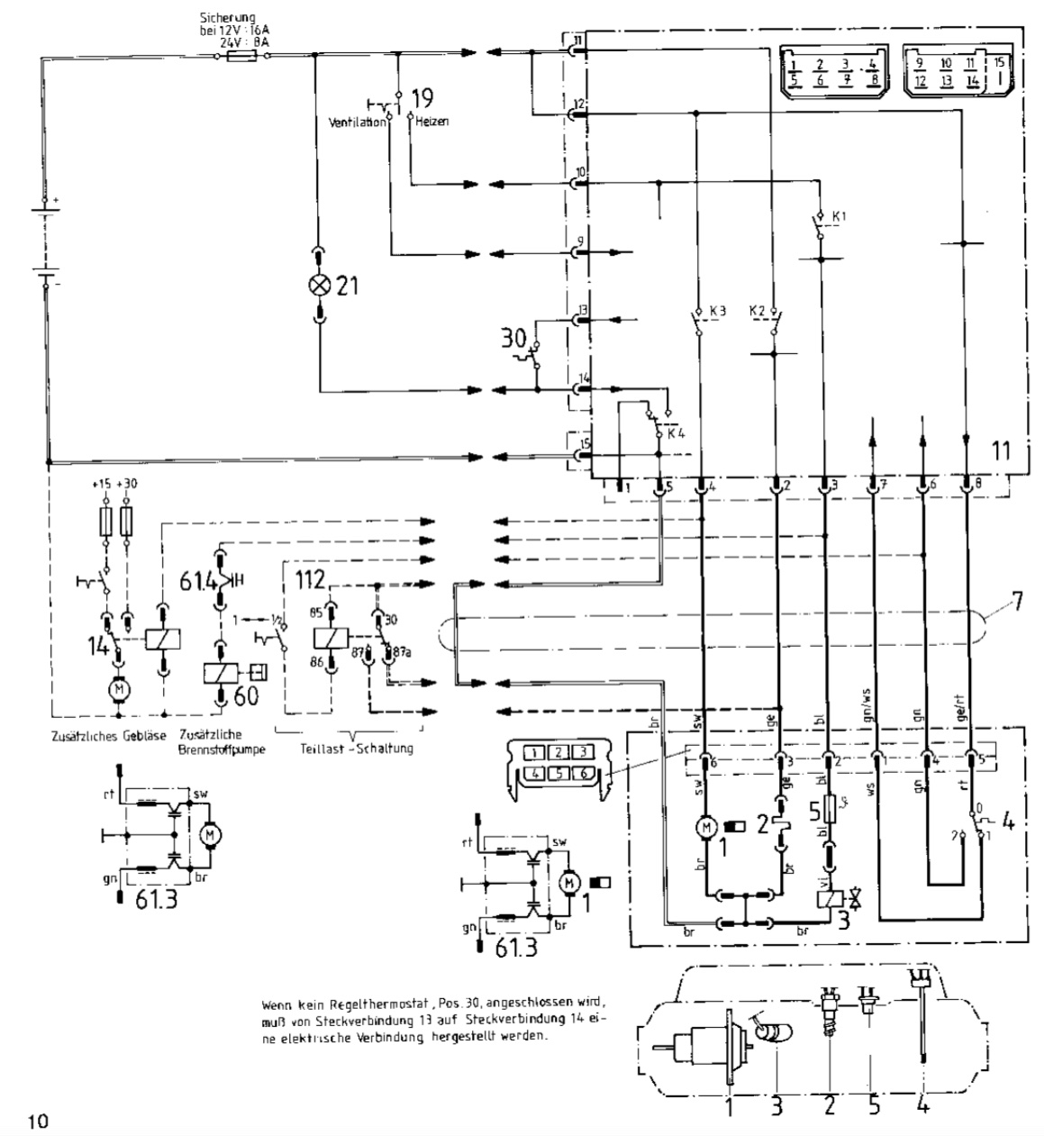

Re: Webasto Standheizung im Magirus
Die Unterlagen hast du?
- vogtlandkartoffel
- Beiträge: 291
- Registriert: 2021-02-26 22:40:45
Nein,ich danke dir herzlich Marcel!!!
Werd mich heut mal reinarbeiten.
Danke Matthias
Hallo Marcel,
hast du evtl. noch was an Legende o.ä.?
Manches ist klar, aber nicht alles.
Danke Matthias

Habe erstmal das Steuergerät unter die Lupe genommen. Scheint zumindest leistungsseitig i.O, zu sein.
Wenn ich die Relais einzeln manuell betätige, tut sich was. Aber Gesamtfunktion fehlt.
Danke. Matthias

Weiß jemand etwas zum Steuergerät 241 89 B, insbesondere, was das Relais 1 schaltet?
Ja, ich weiß, es gibt schlimmere Sorgen als eine Standheizung. Wenn sie aber nun mal da ist, muss sie auch funktionieren.
