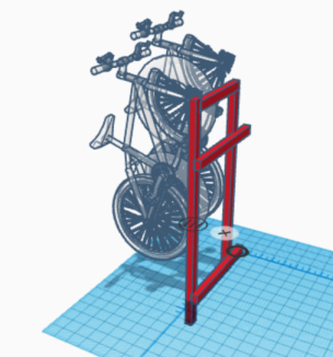

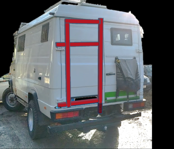

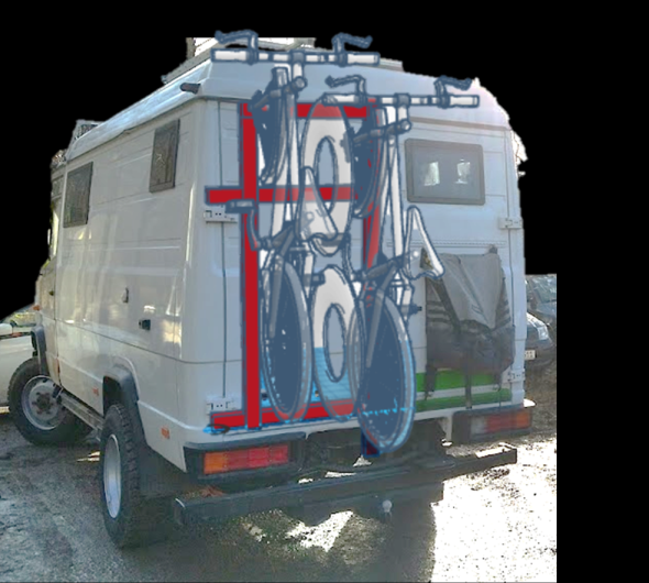

Ich moechte unserem Vario einen Hecktraeger anbauen, und wuerde gerne die Meinung von erfahrenen Konstrukteuren dazu hoeren – klappt das, welche Dicke an Stahl, etc.
Es sollen 2 Fahrraeder hochkant montiert warden (ca 30kg Last gesamt), sonst nichts. Vorderrad raus, oben an der Gabel am Halter angeschraubt, Hinterrad unten per Gurt fixiert. Einzelne Vorderraeder in Aluschienen verspannt.
Siehe Skizze, Fahrraeder und Perspektive nicht 100% korrekt.
Der Dateianhang Hecktraeger 2s.png existiert nicht mehr.
Befestigung soll sein:
(a): (1) und (2) Aussen an Stahlplatten, die zwischen Karrosse und Originalscharniere geschraubt werden (sprich die Scharniere 6mm nach hinten verschoben) und darunter bzw darueber hinausschauen. Daran Standard Torband M16 (Gewinde in Mutter im Querprofil, stirnseitig eingeschweisst).
ODER (b) : (1) und (2) Direkt an die Scharniere geschraubt. Machen viele, kann halten, muss aber nicht.
(3) Unten zwischen den Lichtern, einfach der Vierkant des Traegers in eine entsprechende U-Eisen Aufnahme (die an der Kastenwagen-Bodengruppe verschraubt ist), dann Sicherungsbolzen quer durch. ODER An eine Rockinger Anhaengerkupplung oder Rangierkupplung (dann eben am Rahmen, nicht am Kasten).
Grundkonstruktion in meinen Gedanken:
2 Quertraeger, ca 80cm
Darauf 2 Hochkant-Traeger ca 160cm (die Tuer hat einen leichten Bauch. Wenn die Quertraeger unter/ueber den Scharnieren sind und den selben Drehpunkt wie die Tuer haben, muessen die Hochkant-Traeger weiter raus.
Oben 1 Querstrebe 80cm, an der die Vorderraeder angeschraubt warden.
In der Mitte unten noch ein bisschen was fuer die Befestigung – eben Vierkant in U-Profil oder so.
Material soll normaler Schwarzstahl sein, Schweissen traue ich mir da zu.
Ich erhoffe mir dass der Traeger nicht zu sehr schwingt und das Gewicht nicht nur an der Scharnierbefestigung/am Scharnier haengt.
Nun stellt sich die Frage: wie gross muss das dimensioniert sein? Reicht 50x20x2? Wenn Leute mit Erfahrung oder Kenntnis der Materie da ihre Meinung sagen koennten... :lovehead: Vielen Dank!
Viele Gruesse,
Michi
Hecktraeger 3s.png (108.81 KiB) 5130 mal betrachtet

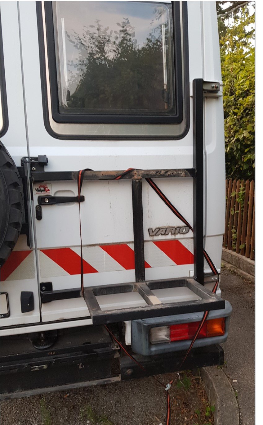

So sieht mein Fahrradträger aus: viewtopic.php?f=36&t=82397&p=776481&hil ... 2A#p776481
Die Airlineschienen sind auf die rechte Tür geklebt und mit Flacheisen auf der Türinnenseite verschraubt.
Das Gestell war mal ne Längssitzbank für ne Bw-Unimog-Pritsche.
Bisher kein Verschleiß oder Defekte...
Bei ordentlicher Verschränkung verwindet sich der Kasten etwas,
sodaß die Kanten der Türen nicht mehr fluchten: Bild
Uli

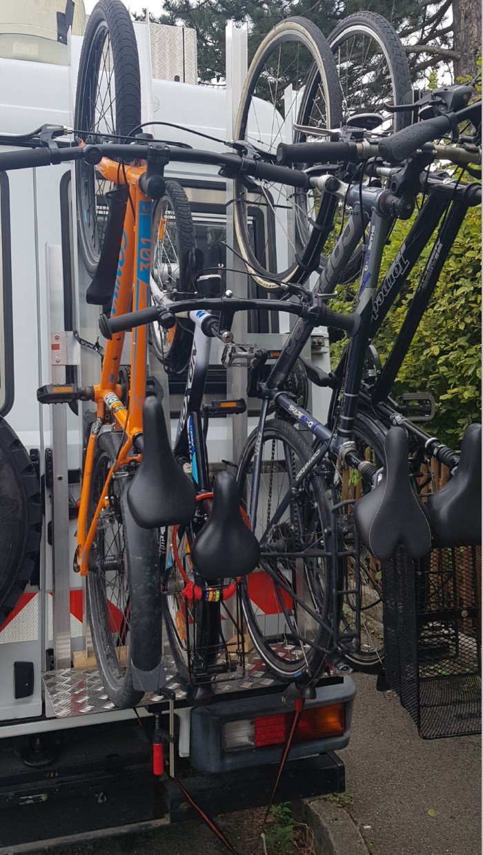

Ich habe auch auf dem Dach ein paar Airlineschienen: Blick von vorne nach hinten
In das hinterste Loch der mittleren Schiene stecke ich nen Ring mit nem Spanngurt dran.
Den fummele ich zwischen den Fahrradrahmen durch zum Träger.
So sieht das dann aus: von hinten, von der Seite
Ausgangspunkt war folgende Konstruktion, auf die ich (siehe das vorstehende Bild) unten eine Aluplatte geschraubt habe, dann am Fenster mit (stabilen) Alu-Winkel einen Rahmen gebaut und pro Fahrrad eine U-Schiene sowohl auf die Aluplatte wie auch den Rahmen geschraubt:
Hält gut, auch ziemliche Rüttelstrecken - ist aber auch alles üppig dimensioniert.
TÜV hatte bislang keine Einwände.
Wenn Du mehr Fotos brauchst, gib Bescheid, müsste ich suchen.
VBert
MB Vario 815 KA-DA, 285/75/19.5 einzelbereift, Hubdach
