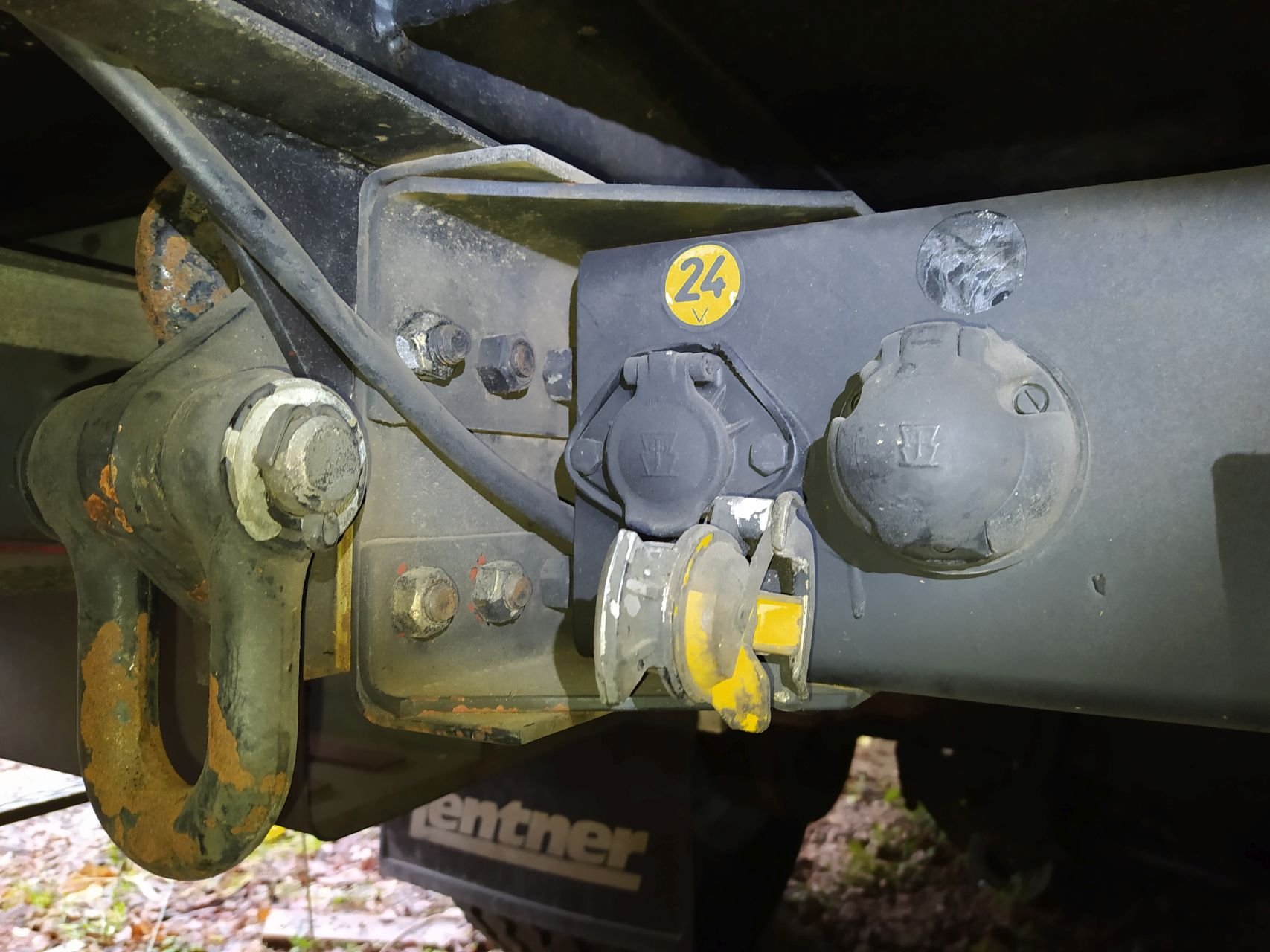

P.S.: beim MAN UFS mußt du umschweißen.... hier die bilder von meiner konstruktion
