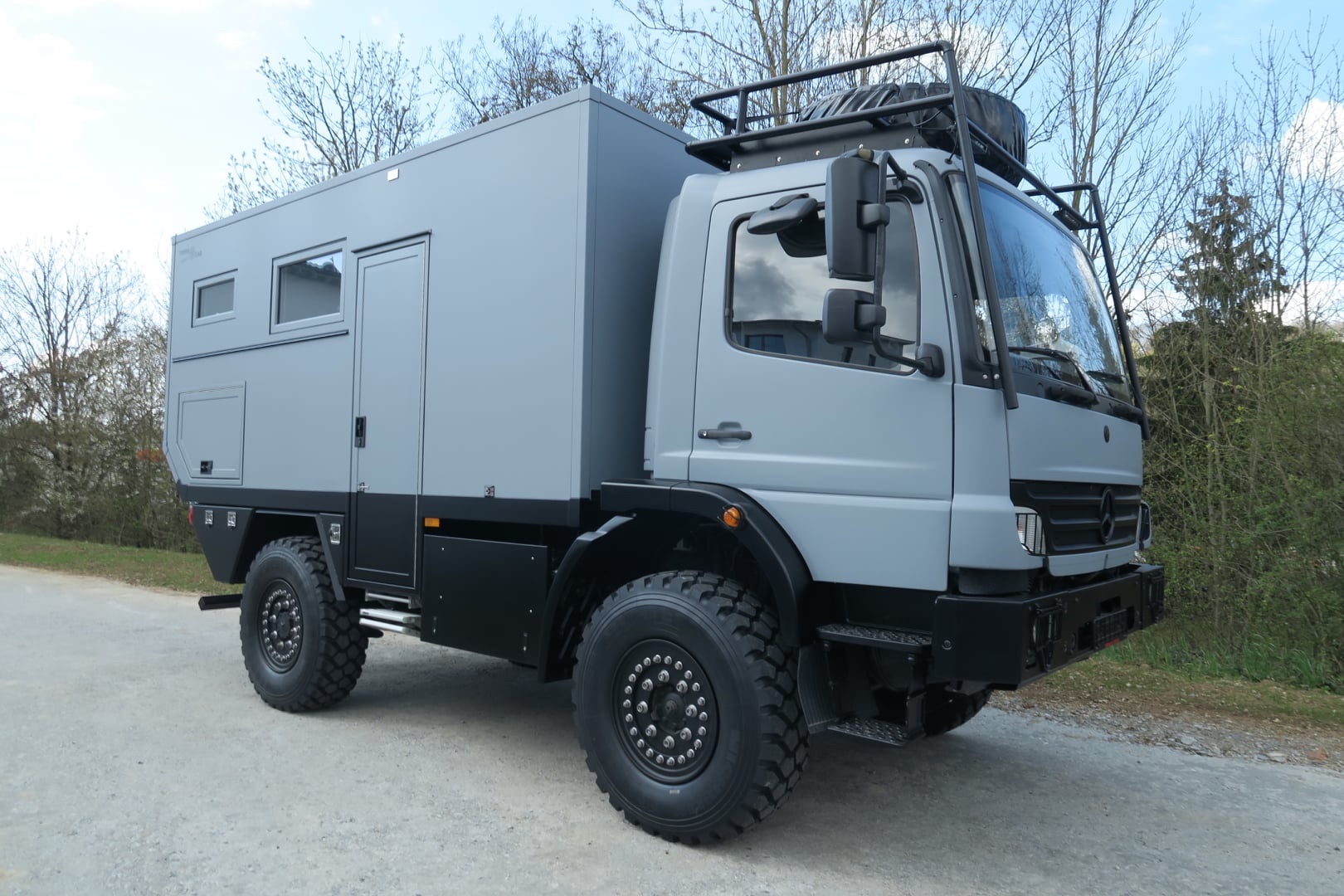

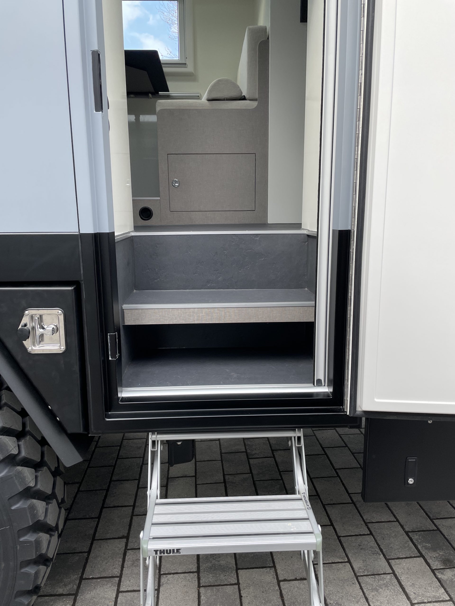

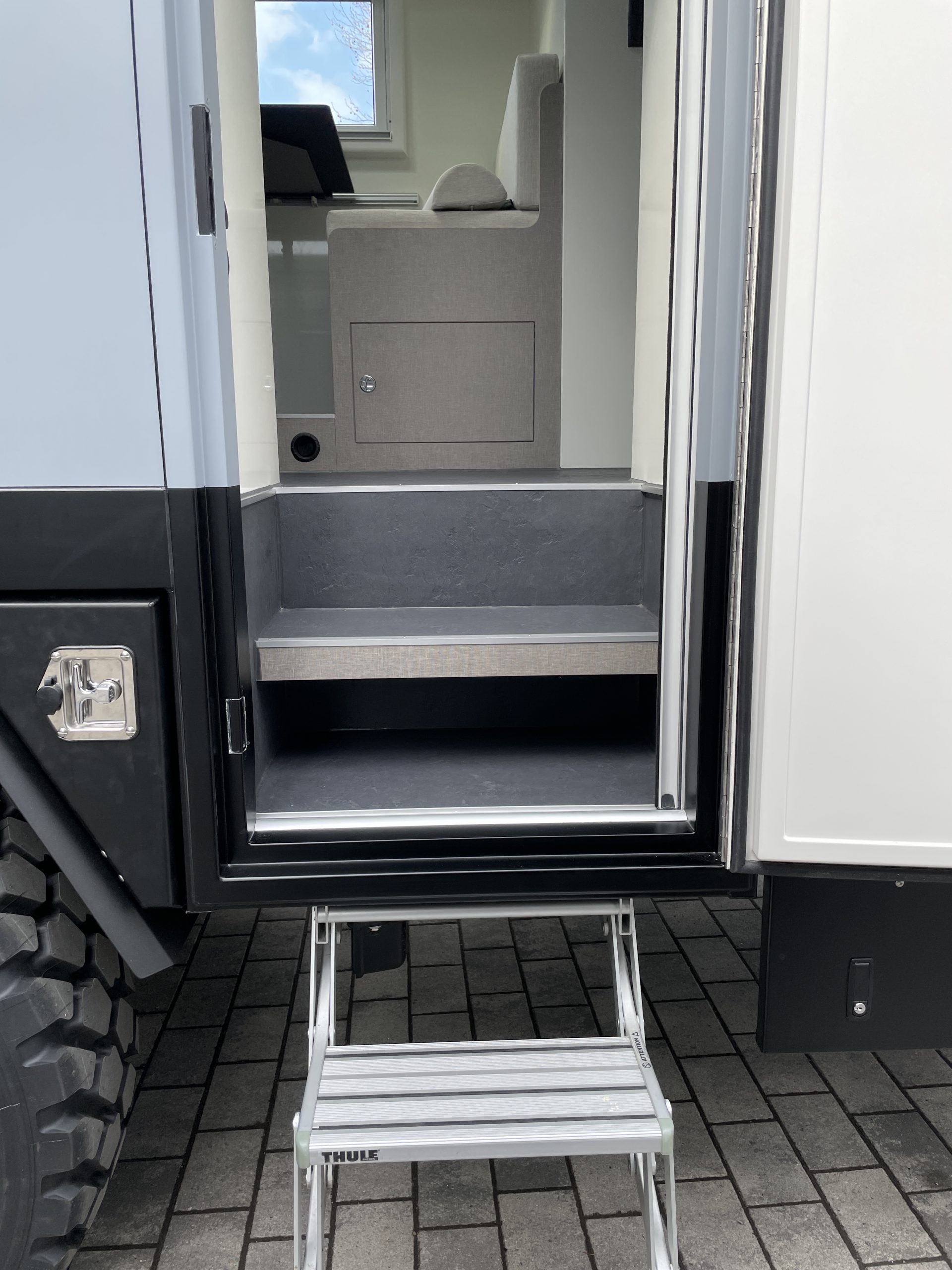

tiefer Einstieg ist klasse, verbunden mit einer aussenliegenden Thule Treppe...
Wenn man tief Furten möchte, dann muss man die tiefe Türe im Kopf haben...
Hat bei uns aber immer noch gepasst...
Im Innern ist da noch niemand reingefallen...
Treppe und Zugang in die Kabine nach unserer Auffassung einfach und zwecklässig gelöst...
Innen ist ein Schalter zum aus- und Einfahren der Treppe...
Hier ein paar Bilder von der Türe und Treppe....

Sehr gut, danke. Ist das ein GfK-Wohnkoffer? Wie wurde der "Kasten" in dem der Tiefeinstieg sitzt, befestigt?netnomergn hat geschrieben: ↑2021-12-15 13:07:03Hallo,
Im Innern ist da noch niemand reingefallen...![]()
Und wie muss ich mir den Übergang Tiefeinstiegkasten -> Kabine an der Seitenwand vortsellen, grad wenn da die Tür noch drin sitzt? Die Wandstärke des Tiefeinstiegkastens ist doch maximal so breit wie der Türrahmen?

Nein, das ist eine Alu-Kabine. Im Boden sind im Bereich des Ausschnitt für den Kasten Profile integriert, an denen die Kiste festgeschraubt (+ geklebt) und abgedichtet ist.
Ja, das Aussenmass der Kiste ist auf die Türe abgestimmt. Dann braucht es im Bereich der Kiste keinen zusätzlichen seitlichen Rahmen um die Türe und hält den Kasten schlank....
Die Türe sitzt vor oder auf dem Kasten und nicht im Kasten... (schwierig auszuformulieren...
Der Kasten hat wie die Wände eine Wandstärke von 60mm, das Ding muss auch gut isoliert sein...
Ich habe in unserer Findungsphase auch viel gefragt / geschaut / geplant...
....und dann wieder verworfen um dann auf "LOS" zurückzugehen!
Du wohnst nicht weit weg von uns und bei Bedarf einfach mal anschauen....

Ich selbt habe auch in meiner Hubdachkabine einen tiefen Treppeneinstieg. Die Außentür ist durch doppelte Dichtung und Mehrfachverriegelung (KCT) auch bei Wasserdurchfahrten absolut dicht. Bei der Trittstufen habe ich die (Entschuldigung vorab) "Weißware-Elektroschrott-Treppe" gleich verworfen und mich für eine mechanische Lösung von einem deutschen Anbieter entschieden. Wir sind oft an der Küste und Salzwasser killt nahezu alles - ganz besonders kleine Elektromotoren und Schalter........
Die angesprochene Höhe der Tür spielt bei uns wegen einer Höhe von 2 Metern keine Rolle.
Gruß Jan
(Fotos auf der Homepage)
Gruß Jan

hi ingolf und jan,
das passt schon… weder bleibt ein kopf hängen (186cm lebendhöhe) noch steht der tiefeinstieg unter wasser da auch die outbound türe dicht sein kann (auch durch die mehrfachverriegelung) wenn sie richtig eingestellt ist… wie gesagt, bei uns hat‘s bisweilen immer gepasst…
ein laster ist halt kein u-boot… unserer soll zumindest keines sein…
motor für die „elektro schrott treppe“ kostet 87,- … ich weis nicht wieviele jahre der hält… wenn das nicht drin ist, dann….
grüsse, ralf
grüsse, ralf

ich habe auch einen Tiefeinstieg und möchte den nicht missen. (kann in meinem Ausbaubeitrag angesehen werden)
Ich komme durch die untere Querstrebe > als Seitenunterfahrschutz ausgelegt, ganz ohne zusätzliche Leiter rein und raus, wenn es sein muss.
Habe aber neben dem Eingang eine 3-fach-Trittleiter für das faule Aus- und einsteigen hängen.
Die Thule Treppe wollte ich auch verbauen, alle Kabel liegen schon bereit, aber bis jetzt komme ich ohne dieses Hilfsmittel zurecht.
In den Tiefeneinstieg ist noch keiner reingefallen, da rechts das Bad und links die Küche ist.
Ich habe den Tiefeneinstieg mit Alu-Riffelblech ausgelegt, so können da direkt die schmutzigen Schuhe/Gummistiefel hin,
Funktion vor Optik.
Gruß Uwe
Funktion vor Optik.
Gruß Uwe
