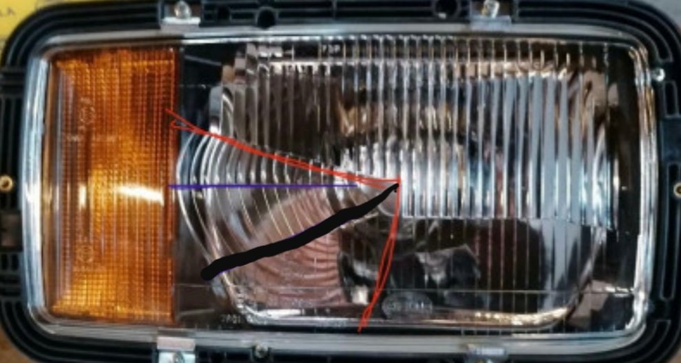

wir wollen am Wochenende für 2,5 Wochen nach Schottland und manche Fragen ploppen ja relativ kurzfristig auf. Linksverkehr schreckt mich nicht ab, kenne ich aus drei Jahren Lebenszeit in Dublin, aber ich frage mich wie wir die Scheinwerfer unseres MB1019 abkleben müssen.
Meine mal gelesen zu haben dass Scheinwerfer teilweise Markierungen auf der Streuscheibe haben? Ist das hier auch der Fall?

Auf Deinem Foto das Dreieck rechts vom Blinker muß abgeklebt werden. Das sorgt für die Asymmetrie des Abblendlicht, d.h. die Fahrbahn wird rechts stärker ausgeleuchtet. Das stört im Linksverkehr.

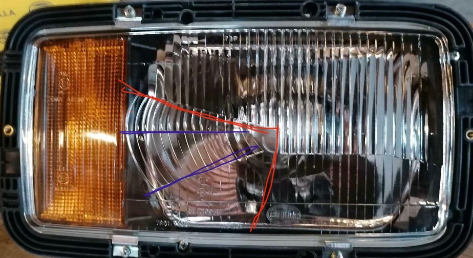

Meinst du rot oder blau?
Bei rot bleibt von dem teelicht ja noch weniger übrig 🙈😂

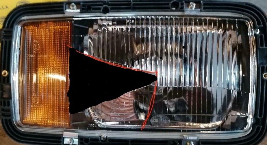

#4 Beitrag von LutzB » 2021-12-13 22:11:32
So meinte Oliver das mit dem Dreieck.
