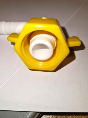

Verfasst: 2023-07-02 20:45:53
von johannesjoeg

Hallo ich habe die gleiche Konstellation wie du, welche Druckluft-Nippel hast du da genommen? In den Lilie 1/2 Zoll Flügelmuttern ist doch dieser Plastikteil für den weiterführenden Schlauch, da lässt sich nichts einschrauben. danke für eine Antwort lG Jo

Hi Jo,
ich mach das nun so:
1) In den rechten Schlauch an der Pumpe blase ich mit Druckluftpistole rein um das Wasser zurück in den Tank zu blasen.
2) Dann entferne ich den Verbindungsschlauch links an der Pumpe zum Druckbehälter. Danach schliesse ich am Druckbehälter mit der gezeigten Lilie-Tülle einen Schlauchstummel an, an dessen anderem Ende ein Druckluftnippel ist, den ich mit dem Kompressor verbinde und so die Leitungen leerzublasen....
Grüße, Ralf

danke für die schnelle Antwort!! du bläst also auch durch den Druckbehälter durch, da gibt es keine Probleme? Druck 1 bar lG Jo
