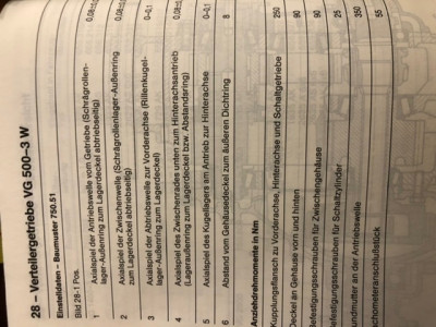

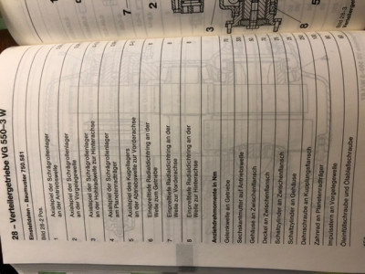

Verfasst: 2021-12-13 17:01:27
von siegerland
Folgend die vorgeschriebenen Anziemomente:
VG500-3W
VG500-3W
VG550-3W
VG550-3W
