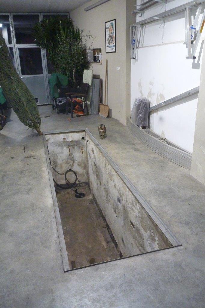

Hallo Zusammen,
ich hab ne Kfz-Grube, auf der öfters mal unser Transit rumsteht und mich "ärgert".
Damit ich den Unterboden, Achsen, Getriebe, Motor usw. auch gut sehen kann,
hatte ich bisher immer einen 100W-LED-Strahler rumstehen.
Allerdings ist der IMMER irgendwie im Weg :mad: und blendet mich PERMANENT :motz: .
Nun bin ich auf der Suche nach einer besseren Idee / Ausleuchtung:
Sie soll fest installiert, nicht im Weg und brutal hell sein.
Ich dachte an Arbeitsscheinwerfer (220V, wenn mögl.), die nicht dick auftragen, denn das mach ich schon selbst in der Grube.
Diese würde ich an den Seitenwänden der Grube anbringen und jeweils auf die andere Seite hinauf leuchten lassen.
Somit hätte ich keinen allzu großen Schatten auf dem Kfz-Unterboden der jeweils anderen Seite.
Was meint Ihr denn dazu?
Oder hat vielleicht jemand eine andere, tolle Idee?
Vielen Dank schon mal
und einen schönen Abend,
Ralph.
PS
Auch wenn wohl jeder ne Grube kennt - hier trotzdem mal ein Bildchen zur Veranschaulichung.

Und wenn Du was am Unterboden arbeiten mußt, beleuchtet der Scheinwerfer Deinen Rücken?
Und der "brutal helle" Scheinwerfer auf der Gegenseite, wo Du eigentlich arbeiten willst, blendet Dich?
Oder habe ich das System nicht verstanden?

also wenn ich mir die Gruben von Dekra und Konsorten so anschaue,
ist immer oben Beton (mit Stahl-Leitwinkeln),
darunter springt die Grubenwand rechts und links ca. 20 cm nach aussen.
Unter dem Vorsprung sind Leuchtstofflampen (KEINE LED) montiert,
die das Licht zur Seite, und nach unten werfen.
Von dort aus, wird es durch die weissen Fliesen nach oben reflektiert.
Ergebnis:
Blendfreies, homogenes Licht von unten.

Links und rechts je einen LED Streifen/ Leuchtstoffröhren entlang der Grube?
Baut nicht hoch auf und ist in der Grube nicht im Weg.
Wird halt schwierig sobal der tiefergelegte E46 drauf muss...

wenn du die Wände und den Boden mit weißer Betonfarbe streichst , kommst du mit deutlich weniger blendenden Lichtquellen aus .

Wir haben es mit Leuchtstoffröhren gelöst . Eine Reihe rechts und eine Links entlang der Grube .

nachdem ich die Grube selber betoniert habe, habe ich gleich seitlich Aussparungen (unten flach, nach oben schräg zulaufend) mitgegossen.
Dadurch liegen die Röhren nicht direkt im Fallbereich von Werkzeugen o.ä. :idee:

Die Scheinwerfer in der Grube habe ich mittlerweile verworfen.
Wenn dann höchstens Leuchtröhren, ob LED weiß ich noch nicht.
Hab noch gut 20 Leuchtstoffröhren übrig.
Die Grube weiß streichen - mach ich.
Stirnlampe für punktuelle Ausleuchtung - hab ich bestellt.
Also, genug zum Nachdenken und basteln über die Weihnachtsfeiertage.

Ich würde erst streichen - das Weiß bringt echt viel ! - und dann Versuche mit vorhandenen Lichtquellen unter dem Auto machen . Dann siehst Du am ehesten , ob besser unten oder oben angebracht und ob LEDs gehen .
