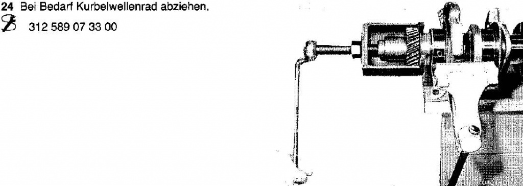

#10 Beitrag von roman-911 » 2008-08-04 15:05:30
soodala leute,
erste frage:
wie bekomme ich das "stirn" -zahnrad von der kurbelwelle ?
spezialwerkzeug oder einfacher abzieher.
ist das dingens aufgeschrumpft?
grüsse roman

#11 Beitrag von hjm » 2008-08-04 15:19:24
Hallo Roman,
im Handbuch steht nichts von geschrumpft. Kann mit einem Abzieher abgezogen werden.

roman-911
Beiträge: 5196
#12 Beitrag von roman-911 » 2008-08-04 15:34:21
schon mal danke Hans-Joseph,
dann werde ich das mal mit einem normalen abzieher probieren.
ich war mir nicht sicher ob dieser eingepresste keil nur als verdrehsicherung dient und/oder irgendwie das zahnrad arretiert.
grüsse roman

#15 Beitrag von roman-911 » 2008-08-07 12:35:08
sodala,
zahnrad ist runter, hat dabei allerdings trotz erwärmen 2 abzieher gefressen.

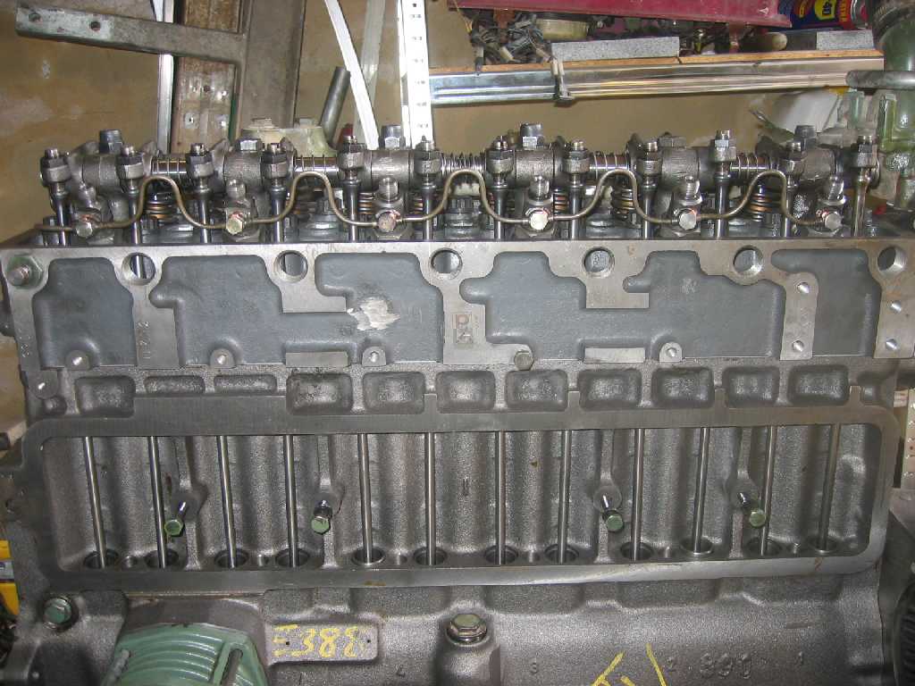

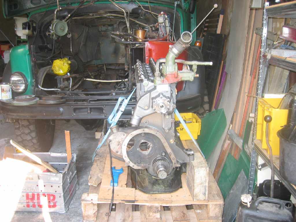

spritzversteller+ nockenwellenprob. gelöst.
vorerst keine neuen fragen... :D

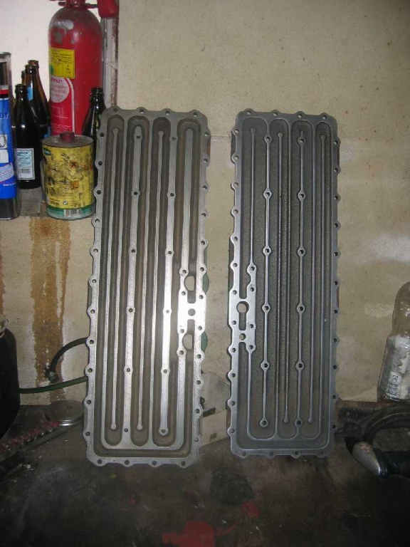

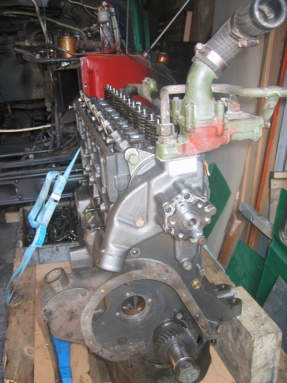

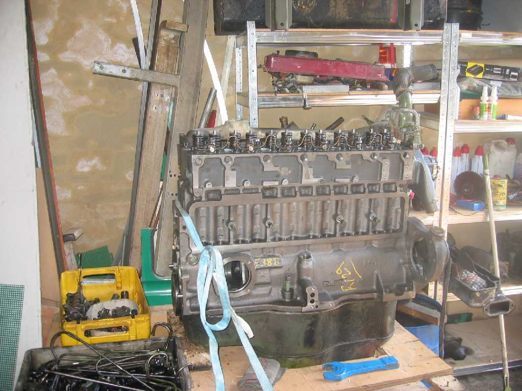

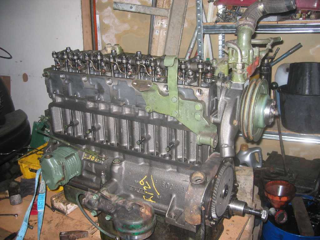

bilder:
neue wasserpumpe:
ölkühlerseite ohne deckel/labyrinth:
noch fehlt der ventiltrieb...
düsen + leckleitung montiert:
puzzleteile:
geschwister...
Schrauberkollektiv Kollbach

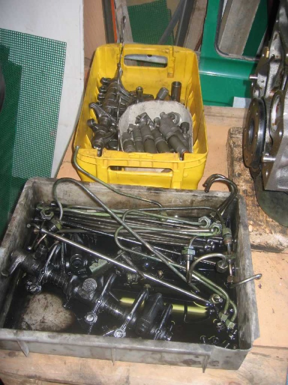

wieder mal ein schraubernachmittag verstrichen mit folgendem ergebnis:

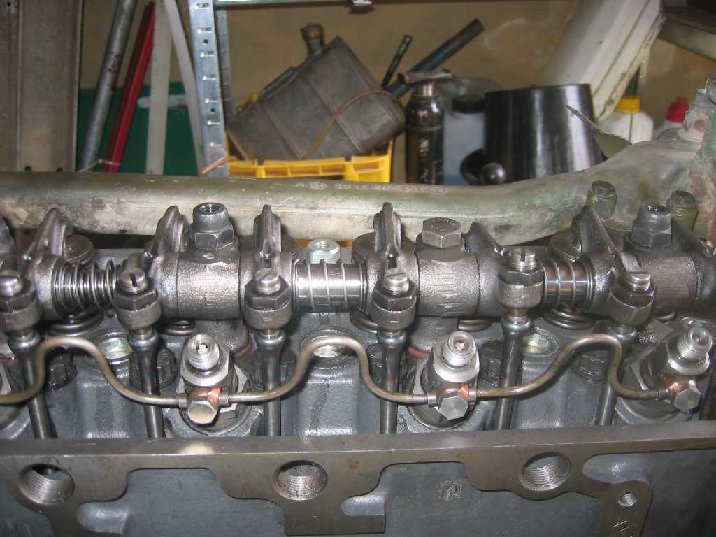

ventiltrieb:
hach schööön :wub: :
gesäubert (scheissarbeit die alten dichtungen runterzupopeln), plangschliffen, einbaufertig: ölkühlerlabyrinth:
fast fertig :D
fragen?
- wo entnimmt der turbo sein öl aus dem ölkühler, was passiert dann mit dem geber für den öldruck wenn die verschraubung besetzt ist ? wer also ein photo für mich hat ?
- würdet Ihr die kleinen gummidichtungen im "durchlass der einspritzleitungen" erneuern? hab mal versucht eine alte rauszufummeln, fürchterliche arbeit. das gehäuse muss allerdings dicht sein!
grüsse roman
