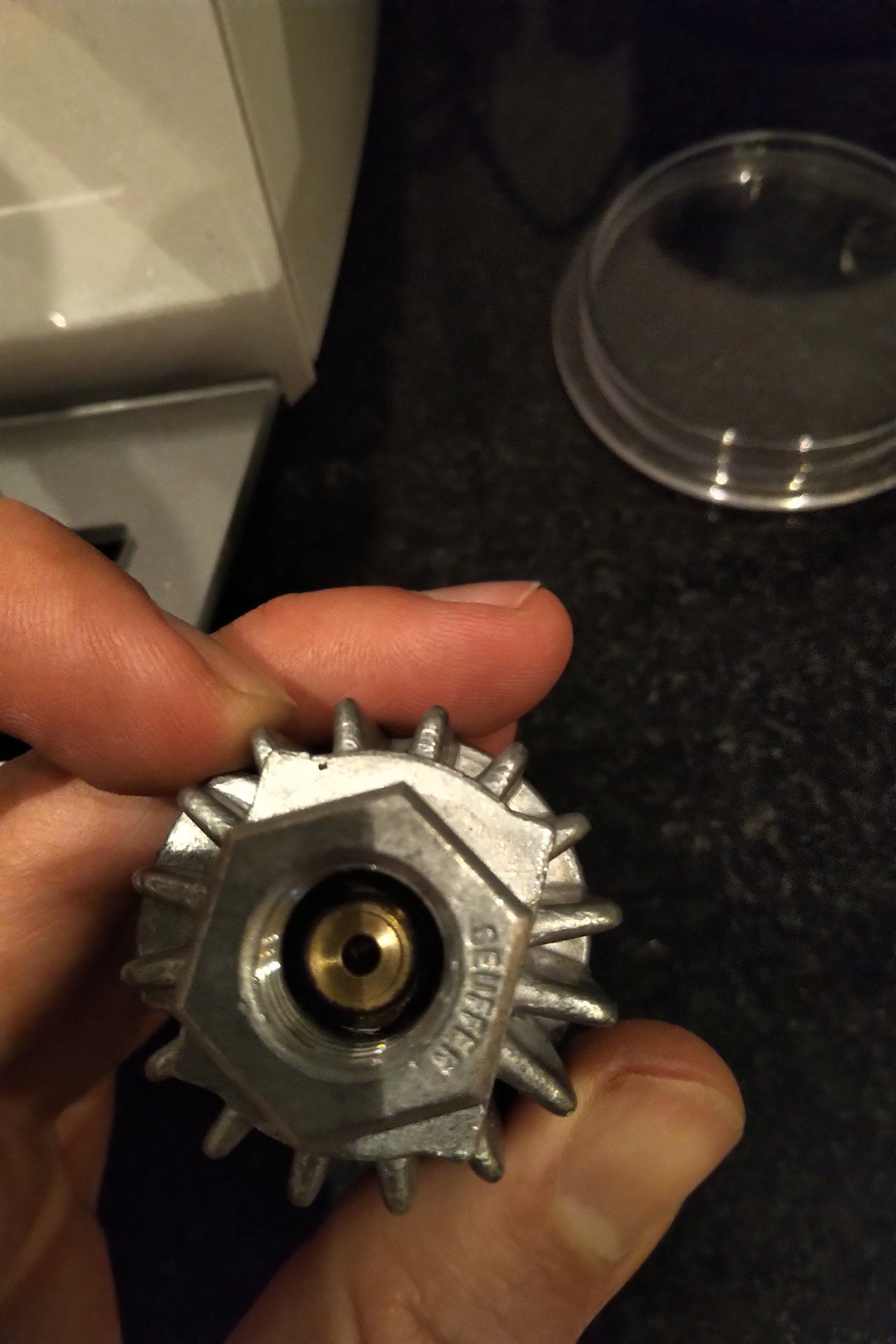

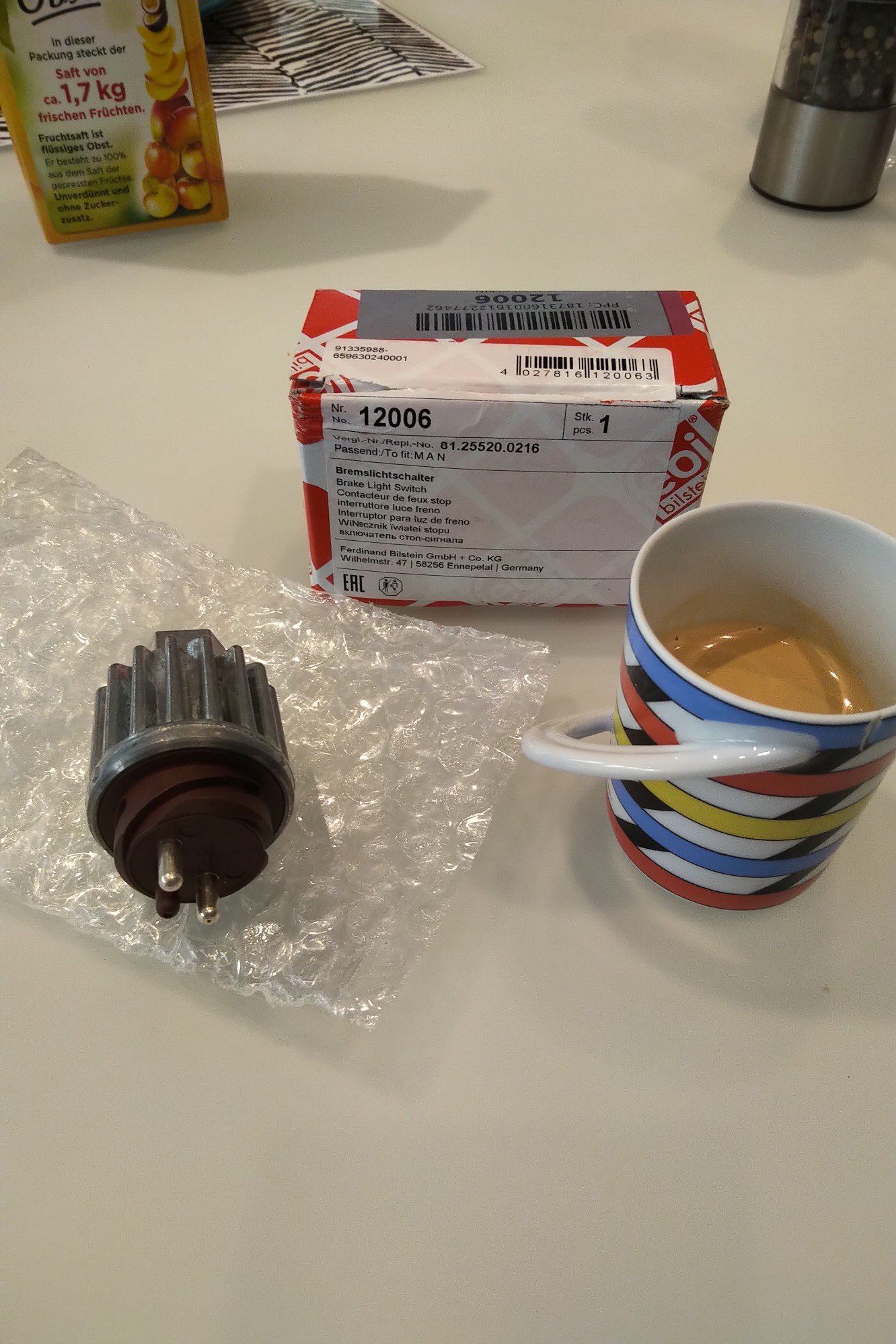

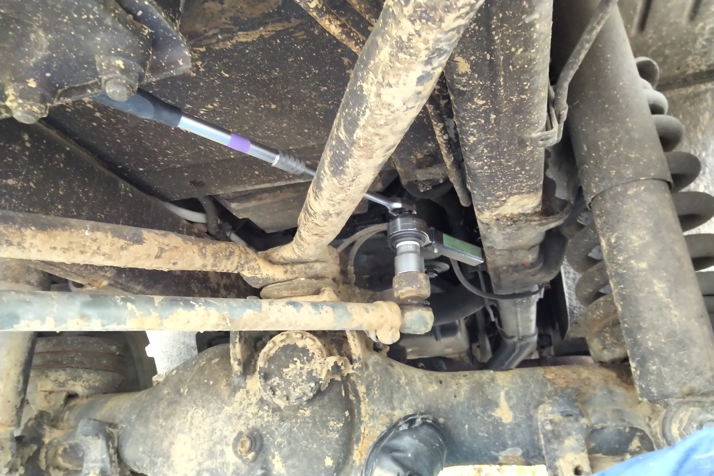

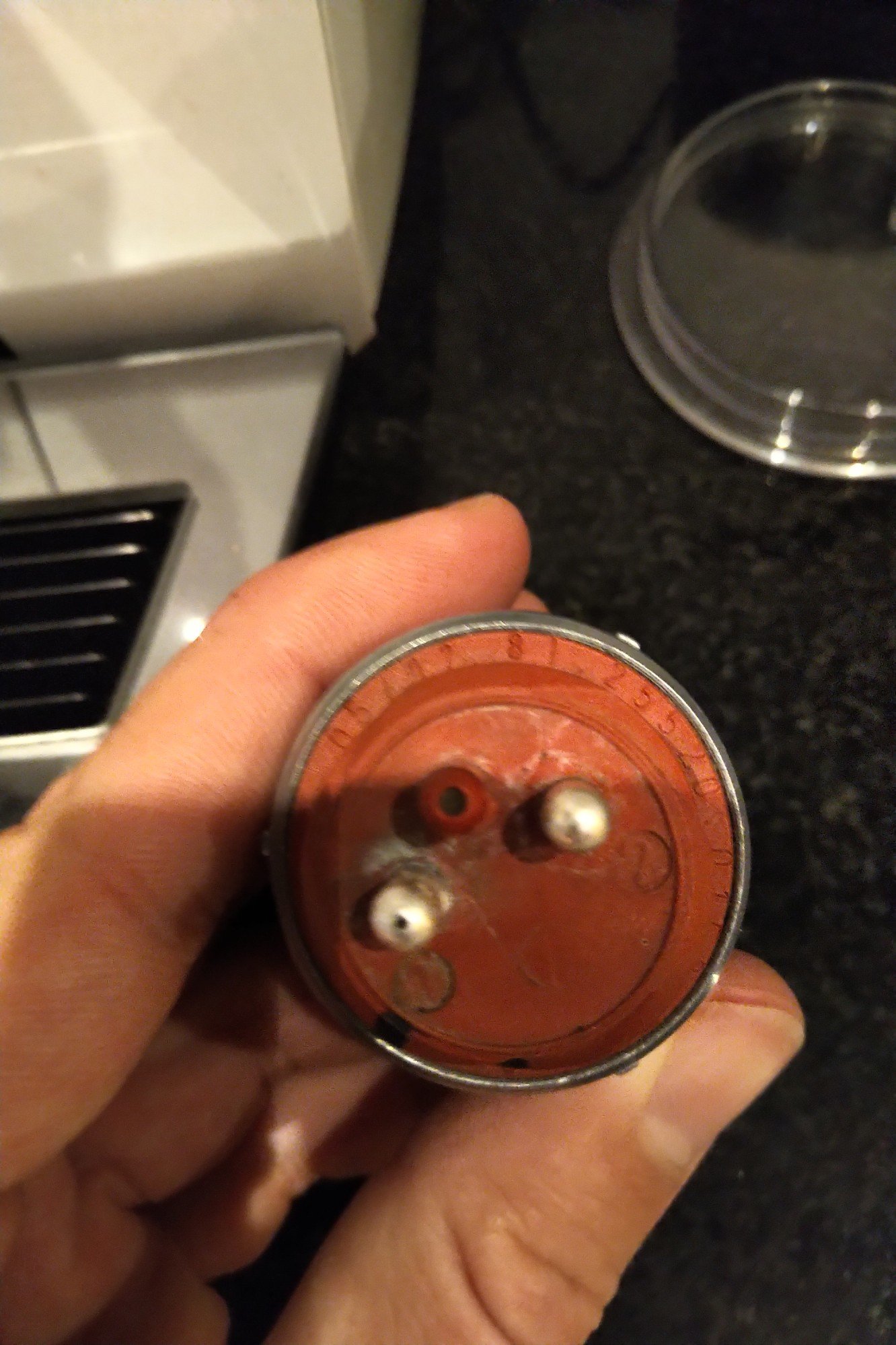

Elektroschlosserei am Rücklicht
ich habe ja aufgrund der Optik und weil ich die Rückleuchten vom KAT am Anhänger benötigt habe meine Rückleuchten am KAT gewechselt. Dachte mir dabei; "How hard can it be".
Nach dem Demontieren der Heckleuchten hatte ich auf einmal 5 weiße, unnummerrierte Leitungen und ein (theoretisch) massefreies Zugfahrzeug. Also im November versucht die Beleuchtung heckseitig wieder zu richten. Hat irgendwie nicht so ganz geklappt, auf einer Seite ging beim Bremsen das Positionslicht aus, dafür der Blinker an. Das hat dummerweise erst der TÜV im Dezember gemerkt, nicht ich bei der Abfahrtskontrolle.
Also nochmal vorstellig werden.
Mein liebster Prüfingenieur hat dann noch das Spiel der Lenkshubstange bemängelt, also diese über die Weihnachtstage neubekopft. Das ist das schöne am KAT, da kann man beide Seiten austauschen (ich gehe mal davon aus, dass die neuen Köpfe vielleicht 2 Jahre halten, werde mir also welche ins Bordwerkzeug legen, die beiden Köpfe kosten ca 70€ inkl. Versand und Steuer, das kann man vorhalten). Natürlich hat der richtige Abzieher noch besorgt werden müssen, aber das freut einen doch wenn man sich neues Werkzeug einreden kann.
Da es alleine etwas uschierig ist am Heck vom Auto zu kucken, was wo leuchtet während man vorne was wo drückt, von 'nem Kumpel Hilfe bekommen beim Durchklingeln der Leitungen.
Das hat dann nach 2h ganz schön funktioniert und es stellte sich heraus, dass wir bei der Aktion leider den Bremslichtschalter abgeschossen hatten. Der machte nämlich Dauerfeuer, egal ob man auf der Bremse steht oder nicht.
Also Bremslichtschalter (56€ inkl. Versand und Spesen) von Febi bestellen. Natürlich genau am Ende des Monats, weshalb die Nachprüfung nimmer rechtzeitig gemacht werden kann. Gedanklich die 160€ (oder so) frustriert abgeschrieben und vom Konto Lehrgeld ans Konto Rücklagen für Gebühren, Knöllchen und Versicherung gebucht....
Nummer vom alten Bremslichtschalter notieren, im Kat-Forum gegenprüfen und bestellen.
Nach etwas mehr wie einer Woche nach Bezahlung kam das gute Ding dann an (warum hab ich noch Mal per Paypal bezahlt und die 2% Skonto sausen lassen, wenn ihr eh mit Schildkrötentempo liefert?). Da ich seit 5 Wochen aus meinem Kellerloch nicht wirklich raus kam eben mal 'ne halbstündige Pause von Strömungslehre eingelegt und den Bremslichtschalter gewechselt.
Ende vom Lied, Bremslicht leuchtet.
Trete ich auf die Bremse, geht es aus.
Zum Glück ist das Lenkrad aus Bakelit, ich bin kurz davor reinzubeißen
Eletroschlosserei, ich liebe Dich.
Für die Ersatzteilsuche(nden) anbei ein paar Fotos: Beste Grüße

Re: 8,3qm Studentenbutze
es leuchtet
Und zwar nur dann, wenn ich auf die Bremse trete (und genug Luft im Kessel ist
), sonst nicht. TÜV, ich komme (Ist ja erst seit September überfällig
PS: Ick freu mir ja so

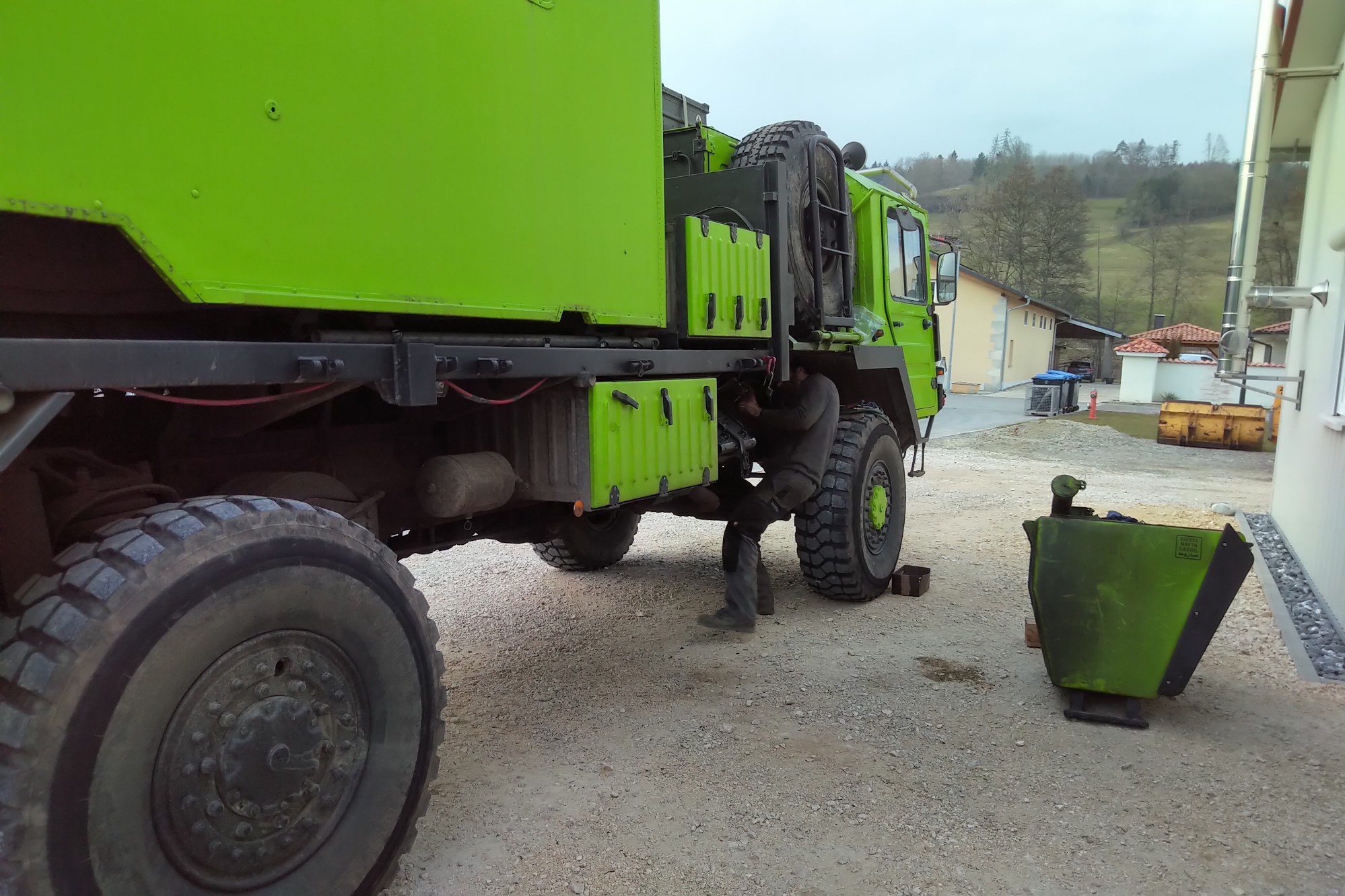

Weiter gings an Elke,
der eine oder andere von Euch hat es in Saverne eventuell mitbekommen, aber nochmal zur Klärung des Hintergrunds:
Der 413F im Kat knatterte sehr unschön (ich würde sogar leicht peitschend sagen) und auch die Abgasfahre war alles andere als feierlich.
Des Weiteren litt der Fahrer über dezente Entzugserscheinungen und auch Elke sehnte sich nach Kurvenjagd und Kilometerschrubberei. Klausurphase stand eh an und ich hatte keinen Bock auf Air BnB, da kam die Bewegungsfahrt zur Hochschule gerade recht.
Da mein Bruder fürs Kreuzheben mein Ersatzrad ausgeliehen hatte musste ich vorher noch das E-Rad montieren. Dazu habe ich dann dankenswerter Weise Hilfe von @Bobbele bekommen, alleine fehlt es mir dann doch an Überzeugungskraft um das Rad vom Boden aufzuheben
Darauf folgten 2 wunderschöne Nächte auf der Panzerplatte der Hochschule, in der Sonne dösen und auf die Klausur warten. Freitag bin ich dann nach der Klausur zu einem befreundeten Kat Fahrer am Bodensee gefahren. Zu zweit sind wir dann mal 'ne Runde mit der Dicken um den Block gefahren damit er sich ein Bild vom Motor machen konnte.
Nach der Abgasfahre bin ich davon ausgegangen, dass ich einen thermischen Kurzschluss im Motor auf zwei Zylindern habe und die schlechte Kompression Ergebnis zweier durchgeheizter Köpfe sei.
Im Endeffekt hat es gereicht die Regelschraube der ESP 1,5 Umdrehungen zurückzustellen zur Begrenzung der Fördermenge und schon sind die Tischmanieren wieder so wie es sich gehört
Im gleichen Rutsch dann noch eine kleine Liste an Instandhaltungen für dieses Jahr gemacht; der Wellendichtring am VTG Abgang zur VA möchte Aufmerksamkeit, ebenso der am Kühlluftgebläse (nicht die Ölschleuder, sondern der vom Antrieb). Im Zuge des Ölwechsels am Wandler sollte ich den Wandlerschließdruck erhöhen und auch der Druckluftkompressor fördert anscheinend genauso viel Öl wie Luft
Aber wie heißt es in Kais Signatur so schön: "Kaputt ist wenn man aufhört zu reparieren" Naja, To-Do Listen sind geduldig. ^^
Die ESP lass' ich dann nochmal von einem Boschdienst prüfen und wieder verplomben, das soll ja schließlich alles seine Richtigkeit haben

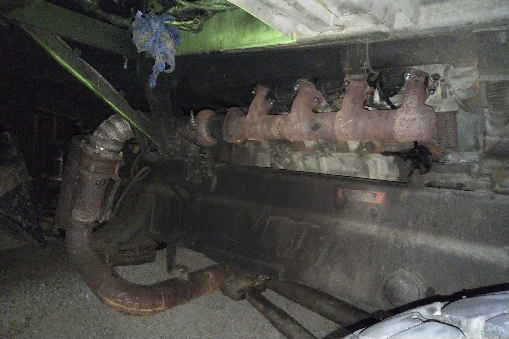

Die Ursache für das Klappern aus dem Motorraum war der, dass der rechte Abgaskrümmer 2 Stehbolzen, 2 Krümmerdichtungen und 5 Muttern verloren hatte.
Also flux den Tank abgepumpt und in Kanister gefüllt (Als von den 270 getankten Litern nur 120 übrig waren nach nicht mal 200km wurde mir kurz schlecht
, so wild bin ich doch jetzt nicht gefahren...),
Tank abgebaut und nach dem Aushängen an den Tankgeber erinnert worden
Dann Krümmer abgebaut, Stehbolzen gesandstrahlt, Dichtungsflächen gesäubert, Krümmer ausgerichtet und montiert, Abgasanlage gerichtet, neu eingestellt und den Tank wieder montiert.
Gestern Abend dann in 3h vom Bodensee nach Hause, innerorts habe ich freiwillig die Mukke ausgemacht und die Rübe aus dem Fenster gehalten;
Das Bollern vom V8 ist einfach nur pornös, das klingt so herrlich pulsierend und leicht asymmetrisch - genau so muss das
Ansonsten habe ich heute noch die Planung der Projekte für das Jahr 2021 gemacht. Irgendwie hab' ich schon jetzt ein kleines Zeitproblem

Ich meine da einen Zusammenhang zu erkennen...Weickenm hat geschrieben: ↑2021-02-28 21:06:33...
Also flux den Tank abgepumpt und in Kanister gefüllt (Als von den 270 getankten Litern nur 120 übrig waren nach nicht mal 200km wurde mir kurz schlecht, so wild bin ich doch jetzt nicht gefahren...)
Das Bollern vom V8 ist einfach nur pornös, das klingt so herrlich pulsierend und leicht asymmetrisch - genau so muss das![]()

Vielleicht hat das aber auch eine ganz andere Ursache. Musst mal schauen, manche Hersteller machen den rechten Schuh schwerer als den linken.
Oder einfach mal den Backstein vom Gaspedal wegnehmen. *duckundwech*

Moin Florian,
patschen und er hat auf einer Seite den Krümmer abgeschüttelt? Hast du das Anzugsmoment der Kopfschrauben geprüft?

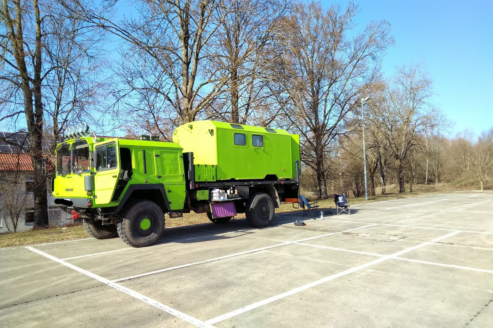

weiterbildungsbedingt bin ich derzeit ja ein wenig mit dem KAT unterwegs. Da bei 'ner 60h Woche auch ein wenig Selbstpflege wichtig ist, ist mir das gerade recht. Letztens wurde hier nach einer optimalen Kilometerlaufleistung zum Vermeiden von Standschâden gefragt. Wie soll ich sagen; diesen Monat mach ich die 1500km voll
Tut Fahrer wie Maschine gut. Noch guter tut allerdings die Tatsache, dass der Spitverbrauch erheblich zurück gegangen ist seit der ESP Kur.
Sind wir mal ehrlich, bei so 'ner Aussicht lernt es sich doch gerne
