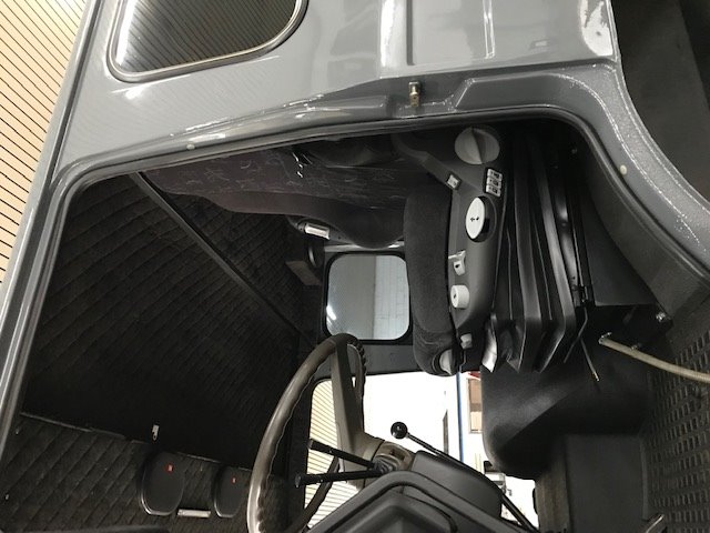

Hi Alex, dass sieht richtig Toll aus. Super Arbeit macht ihr beide da.
Frage: Welche Sitze sind das ?
Alex78
Beiträge: 217
Registriert: 2018-06-13 11:23:32
Wohnort: Meppen
Re: Mein Iveco 120-25
#92 Beitrag von Alex78 » 2019-06-21 8:03:19
Dankeschön.
Das sind Grammer Kingmann in Komfort Ausführung.
Ich bin gerade dabei die Sitzkonsole zu entwickeln um die Luftfederung des Sitzes
nutzen zu können. Mit orig. Konsole ist die Rückenlehne zu hoch.
Habe gerade mal 8-10 cm zum Dachhimmel

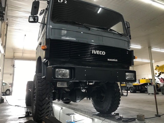

Hallo Alex,... ihr plant doch auch eine Höherlegung.
Da ich im Moment auch dran bin,...Darf ich fragen wie ihr geplant habt und wieviel mm ?? Auch was an den Federn geplant? Oder nur mittels Klötze und längere Briden.
Auch andere längere Dämpfer, welche??
Glaub Marquard sind ganz gut,... oder?
Gruß Guido
Alex78
Beiträge: 217
Wohnort: Meppen
#96 Beitrag von Alex78 » 2019-07-24 14:03:51
Moin. Wir verbauen vorne 80 und hinten 100mm.
Beim 120-25 müssen die Dämpfer nicht geändert werden. Hinten gibt es gar keine und
an der VA sind die an den Federpaketen fest. Somit bleibt der Abstand identisch.

#97 Beitrag von lura » 2019-07-24 20:47:03
Wieviel höher kommst Du dann mit Reifen und Klötzen? 20 cm?
Alex78
Beiträge: 217
Wohnort: Meppen
#98 Beitrag von Alex78 » 2019-07-24 20:59:08
Eher 30. genau kann ich es aber nicht sagen.

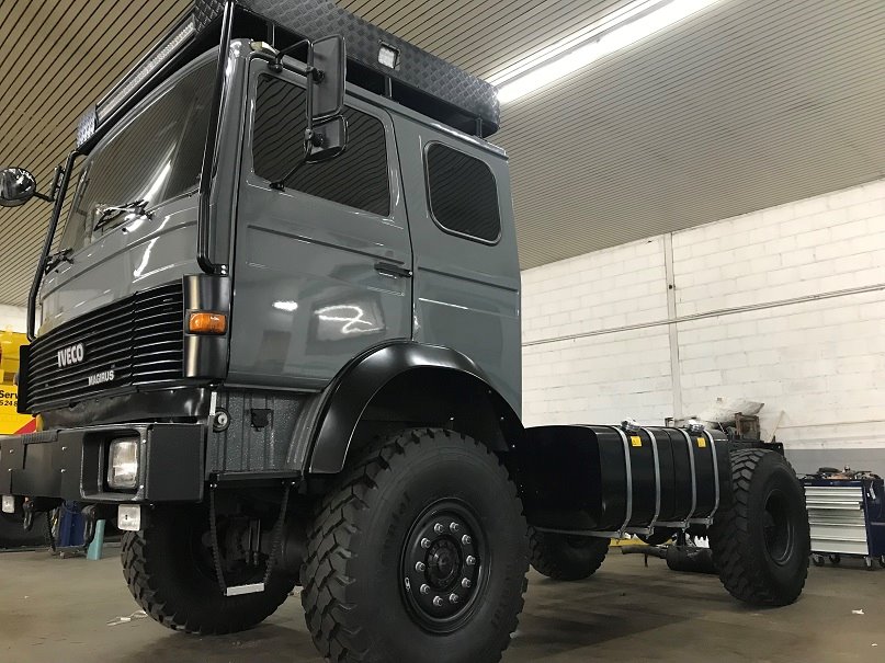

#99 Beitrag von Alex78 » 2019-07-24 21:21:14
Das Fahrerhaus nimmt so langsam Gestalt an

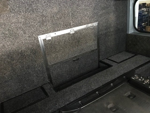

#100 Beitrag von lura » 2019-07-25 3:36:51
Ne gedämmte Klappe im Durchgang find ich ne gute Idee. Sind da auch Dichtgummis dran?
Alex78
Beiträge: 217
Wohnort: Meppen
#101 Beitrag von Alex78 » 2019-07-25 8:05:31
Moin. Die Dichtungen liegen hier zwar, sind aber noch nicht verklebt.
Denn ich werde die Klappe noch mal demontieren und
alles was da an Metall verbaut ist, pulvern lassen.

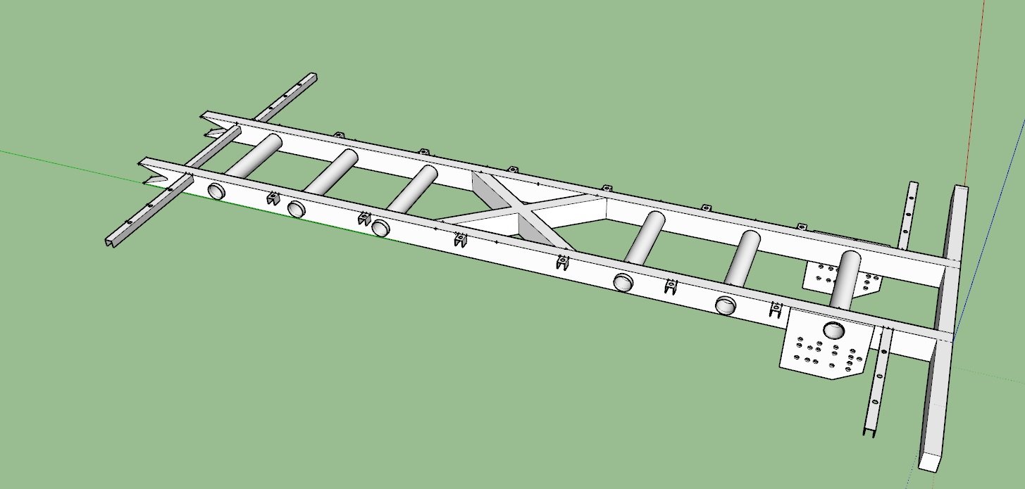

#107 Beitrag von Alex78 » 2019-08-21 14:48:04

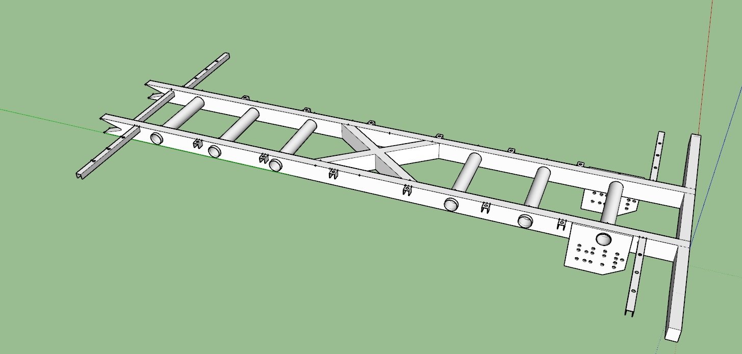

Was meint Ihr dazu? Sollte doch funktionieren, oder?
Ist eine Prüfung vom Statiker notwendig?
tonnar
Beiträge: 2645
Wohnort: Südbrandenburg
#108 Beitrag von tonnar » 2019-08-21 15:01:21
keine Ahnung, welche Last die seitlich angesetzten U-Profile tragen sollen, da diese aber nicht durchgängig sind, würde ich dreieckige Knotenbleche darunter schweißen. Du könntest aber auch einfach Kastenprofile nehmen und durchlaufen lassen.
Alex78
Beiträge: 217
Wohnort: Meppen
#109 Beitrag von Alex78 » 2019-08-21 15:04:29
Dazu muss ich sagen, der Boden des Wohnkoffers wird sehr stabil (mit Doppel Z Profilen (Stahl)) gebaut.
Bikerguido
Beiträge: 703
Wohnort: Wilnsdorf
#110 Beitrag von Bikerguido » 2019-08-21 21:35:56
Sieht gut aus, die seilichen U-Profile reichen Dir? Was ist das für ein Querschnitt? Wo willst Staukiste und Co befestigen? Bräuchtest Du da nicht noch haltbare Möglichkeiten im mittleren Bereich? Ich hab hoffentlich alle Halterungen vor dem Verzinken angeschweißt, die mir eingefallen sind.
Was sind das für Z im Boden? Die Hauptlast des Koffers liegt auf den Ecken. Sollte Dein Boden etwas nachgeben arbeitet der ganze Aufbau.
Ich hab 4 Stück 70x70x4mm in S355 quer durch einen 110x70x5mm durchgesteckt. Bei Verschränkungstest hatte ich 1,8t auf 2en davon, die hatten keine sichtbare Verformung. Die Bilder hab ich dem Tüvler gezeigt.
Der hat dann nicht nach Berechnungen gefragt,... bin zum besprechen hin gefahren, bevor ich ihn verzinken ließ. Die Anschlagpunkte hat er sich genau angeguckt. "Aha, vorne Federgelagert, hinten fest, alles 10.9er Schrauben? War das vorher bei der Feuerwehr auch so?" "Ja, nur mit weniger Federweg" . Dann hab ich die ARL herausgeholt , wo ich mit Textmarker alles wichtige markiert hatte. " Das hab ich als Grundlage genommen" " ok, sieht nach einem guten Plan aus, also da spricht nix dagegen"
Viele Profile gibt's auch als S355 , kosten unwesentlich mehr und mit weniger Gewicht und Bauhöhe gleiche Festigkeit.
Gruß Guido
Alex78
Beiträge: 217
Wohnort: Meppen
#111 Beitrag von Alex78 » 2019-08-22 18:50:35
Die Halterungen für Staukästen kommen noch. Die Stellen dafür werde ich aber erst
sehen, wenn der Rahmen drauf liegt. Vorher will ich mich nicht festlegen.
Ja, ich überlege auch ob es Sinn macht vielleicht mehr zur Seite abzufangen. Aber der Boden
der Kabine bekommt mindestens 10 Doppel Z Profile in 3 mm Stärke. Daher sollte der
Kabinenboden so fest sein, dass das seitliche Abfangen recht überflüssig wird.
Bikerguido
Beiträge: 703
Wohnort: Wilnsdorf
#112 Beitrag von Bikerguido » 2019-08-22 20:33:21
Ok, dann würd ich nur ein paar zusätzliche Halter anbringen für Staukisten, Schutzbleche und Co.
Ist es isoliertechnisch sinnvoll die Querstreben im Kofferboden zu haben, statt unten drunter?
Stell ich jetzt einfach mal in den Raum, ohne die Konstruktion zu kennen.
Gruß Guido.
Alex78
Beiträge: 217
Wohnort: Meppen
#113 Beitrag von Alex78 » 2019-08-22 20:59:20
Ich berichte wenn ich soweit bin.
Kältebrücken wird es keine geben :angel:
Beiträge: 16401
#114 Beitrag von lura » 2019-08-24 22:03:30
Ich würde keine Z-Profile in den Kofferboden bauen.
Hilfsrahmen mit Querstreben über die ganze Breite und durchgehende gedämmte Bodenplatte wär mein Favorit.

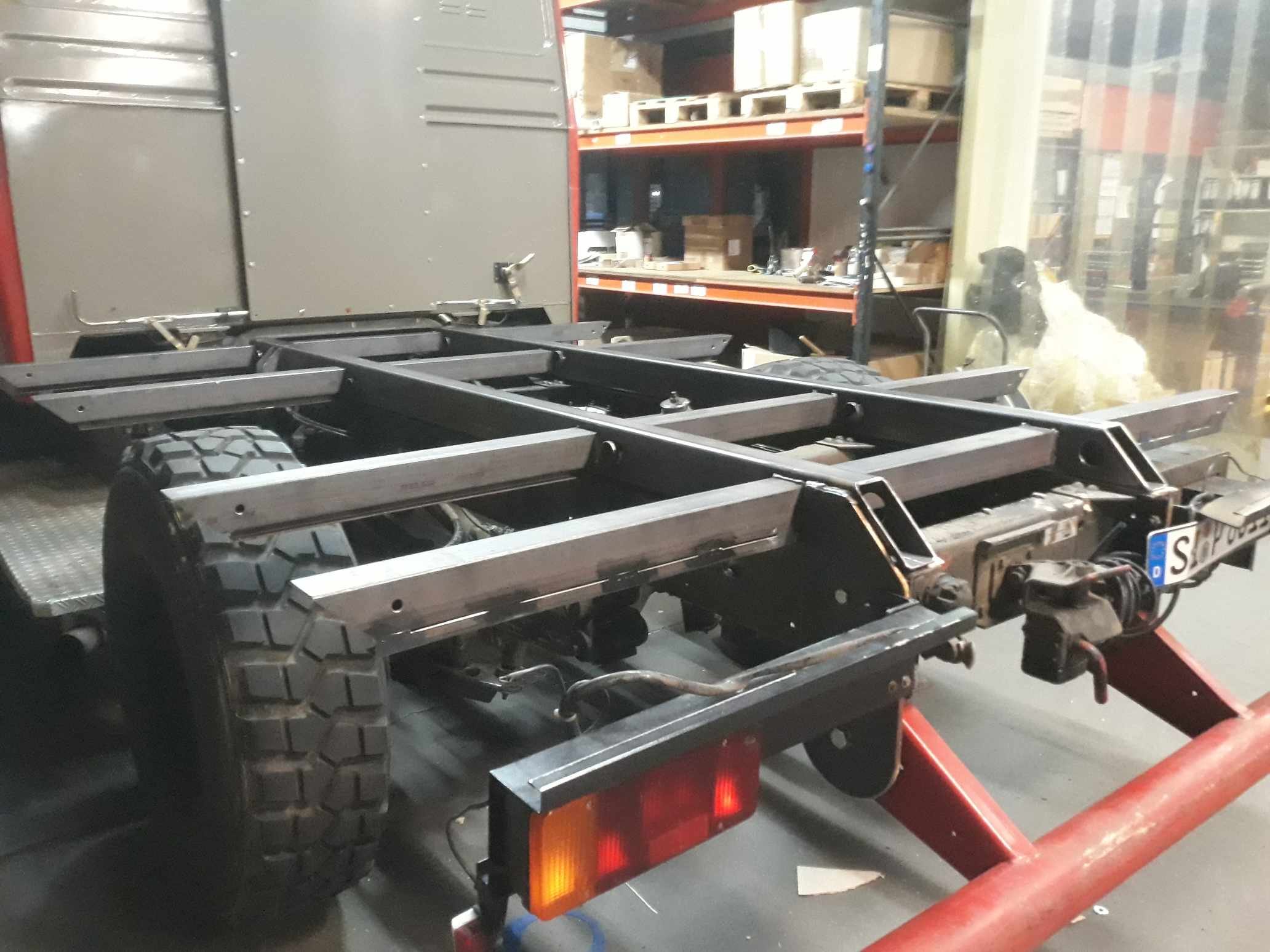

Bevor die Baustelle Zwischenrahmen beginnt, bin ich erstmal am Fahrgestell noch ein wenig weiter gekommen.
Batteriekasten wird verlegt, Diesel Tanks sind dran.

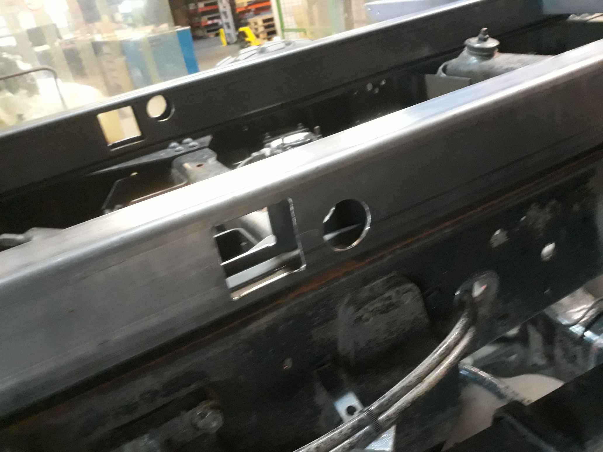

Sers,
hat bitte nochmal die einzelnen Dimensionen der Träger/Rohre.. 5mm - 4mm?
Lässte den bauen oder hast selbst die Möglichkeit die Löcher zum durchstecken zu Bohren?
Franky

Bikerguido
Beiträge: 703
Wohnort: Wilnsdorf
#117 Beitrag von Bikerguido » 2019-09-14 15:44:55
Mit einem ordentlichen Kronenbohrer auf einer Ständerbohrmaschine ist das kein Problem. Meine Qudratischen Löcher für die durchgesteckten Vierkantrohre hab ich 4 Ecklöcher gebohrt und mit kleiner Flex ann rausgeschnitten. Alles zusammen 1/2 Tag.
hugepanic
Beiträge: 2915
#118 Beitrag von hugepanic » 2019-09-15 10:22:16
das sind aber zwei ordentliche durchbrüche… Der Steg ist ja quasi weg... :eek:
Hast du dir das irgendwo abgeschaut oder ist das ein "feature" das du dir überlegt hast?
--> sieht für mich gewagt aus...
Planst du die ausgeschittenen flächen wieder einzusetzen nachdem die Rohre eingeschweist sind?
Bikerguido
Beiträge: 703
Wohnort: Wilnsdorf
#119 Beitrag von Bikerguido » 2019-09-15 14:07:08
Die durchgesteckten und verschweißten Querrohre 70x70x4 S355 stabilisieren zusätzlich mehr als der ursprüngliche Querschnitt. Insbesondere gegen Torsion.
Beiträge: 16401
#120 Beitrag von lura » 2019-09-15 16:34:56
Das sieht schon gut aus, durch die 4 mm Quadratrohre wird die Bohrung ausgesteift. wenn da kräftige Kehlnähte drauf sind, passt das.
Du hast den Rahmen hinten sehr kurz gehalten. Kommt da noch was spezielles dran?
In die Traversen hast Du gleich Winkel für Staukästen angebaut? Sieht so aus.
Der drehbare Unterfahrschutz sieht ja Klasse aus, das sieht nach echt durch die Pampa wühlen aus.
Fahrerhaus finde ich sehr gelungen. :rock:
