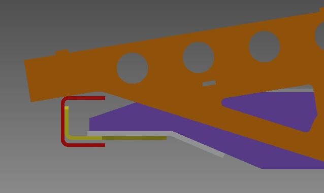

Das Wippenoberteil (die gelochten Orange-Braungrünen Teile) würde ich noch etwas versteifen. Also die unteren Teile mit Bleche verbinden.

da hast du schon recht aber ich mach mir eigentlich keine sorgen das bei einer freienbiegelänge von 237cm (fest-los) ein 80x80x4 zu weing wäre, bzw ein rechteck seine vorteile ausspielen könnte.
bin mir nicht ganz sicher ob i weis was du meinst aber hätte eigentlich schon eine verstärkung drin, hab mal die vordere wippe ausgeblendet

Die Verstärkung habe ich dann (später) auch entdeckt. Ich meinte aber noch eine kleine zusätzliche senkrechte oder schräge Verstärkung, damit der Kasten in sich noch steifer wird. Ist nicht viel Aufwand.
