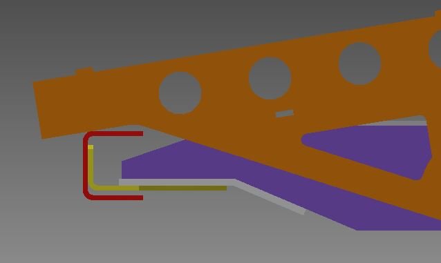

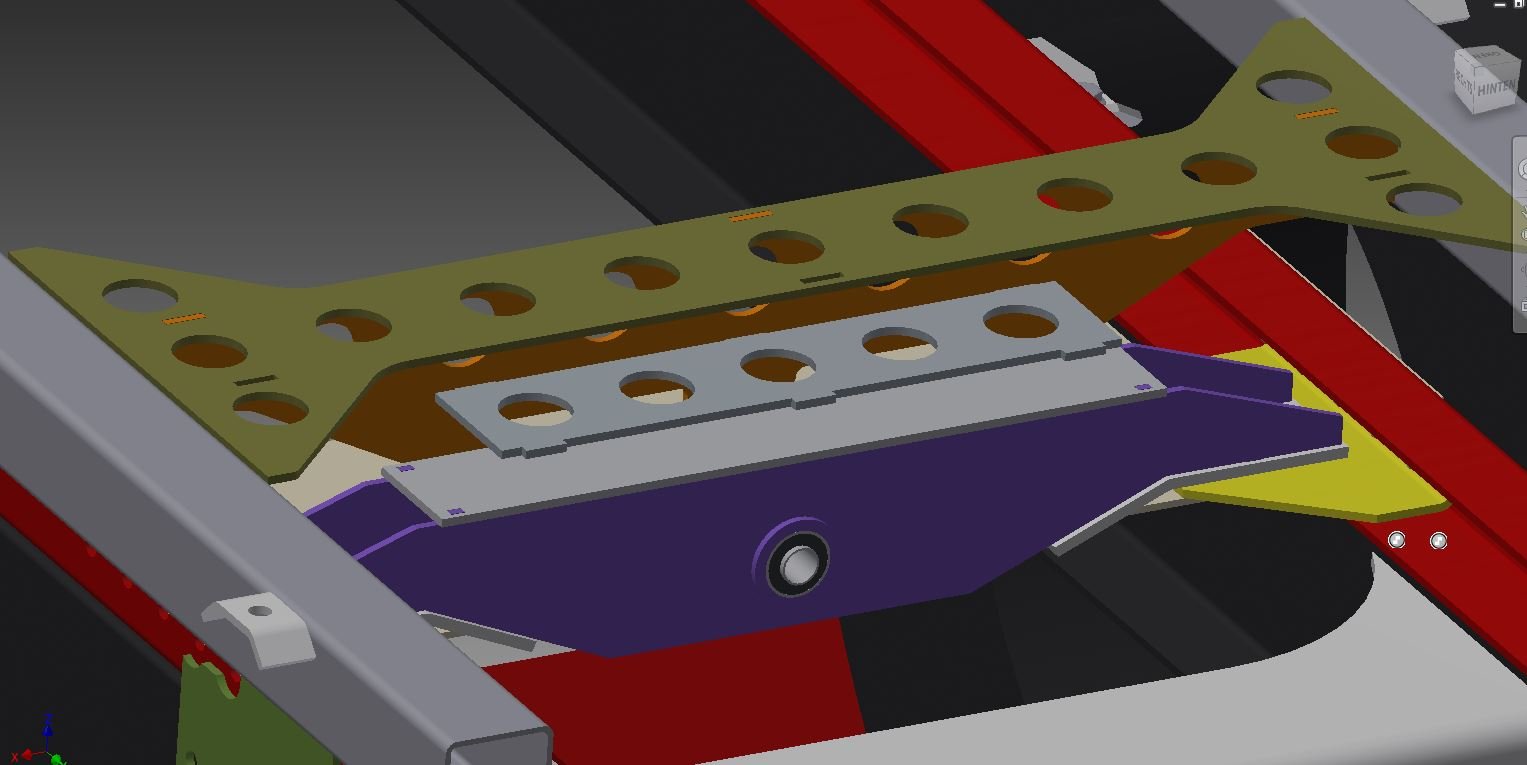

Das Wippenoberteil (die gelochten Orange-Braungrünen Teile) würde ich noch etwas versteifen. Also die unteren Teile mit Bleche verbinden.
brezzi
Beiträge: 562
Re: Wippenposition und Rohrgröße
#94 Beitrag von brezzi » 2018-07-12 8:58:25
da hast du schon recht aber ich mach mir eigentlich keine sorgen das bei einer freienbiegelänge von 237cm (fest-los) ein 80x80x4 zu weing wäre, bzw ein rechteck seine vorteile ausspielen könnte.
burkhard hat geschrieben: ↑
2018-07-11 17:19:36
bin mir nicht ganz sicher ob i weis was du meinst aber hätte eigentlich schon eine verstärkung drin, hab mal die vordere wippe ausgeblendet

Die Verstärkung habe ich dann (später) auch entdeckt. Ich meinte aber noch eine kleine zusätzliche senkrechte oder schräge Verstärkung, damit der Kasten in sich noch steifer wird. Ist nicht viel Aufwand.

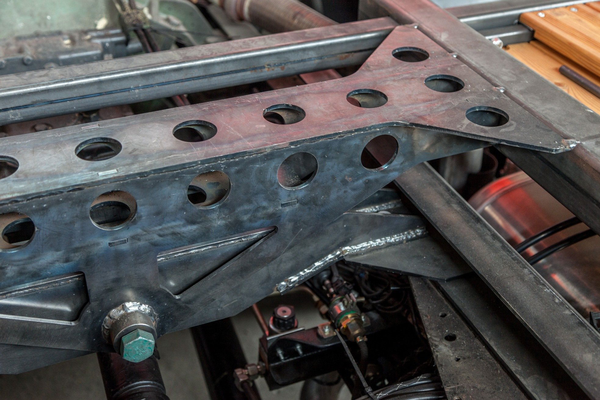

#100 Beitrag von felix » 2018-07-19 16:47:06
Bohrungen zur Gewichtsersparnis ergeben nur Sinn, wenn sie nah der Neutralen Faser eines Trägers liegen. Du hast Bohrungen in den oberen und unteren Gurt vom Träger der Wippe gezeichnet. Das ergibt wenig Sinn und schwächt den Träger erheblich! (Mehr Gewicht sparst du, indem du den Gurt gleich um den Durchmesser der Bohrung schmaler machst)
Bzw: Ich habe bedenken, dass das verbleibende Material ausreichend hält!

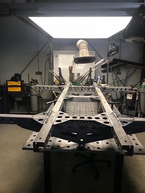

Tatsächlich ist der ZR fast fertig inkl. Heckträger und Tresasse, jedoch noch nicht verzinkt. Wollte zwar erst Bilder einstellen wenn komplett fertig aber wenn ihrs nicht mehr aushält mach ich am nm mal ein paar fotos :joke:
gruß brezzi

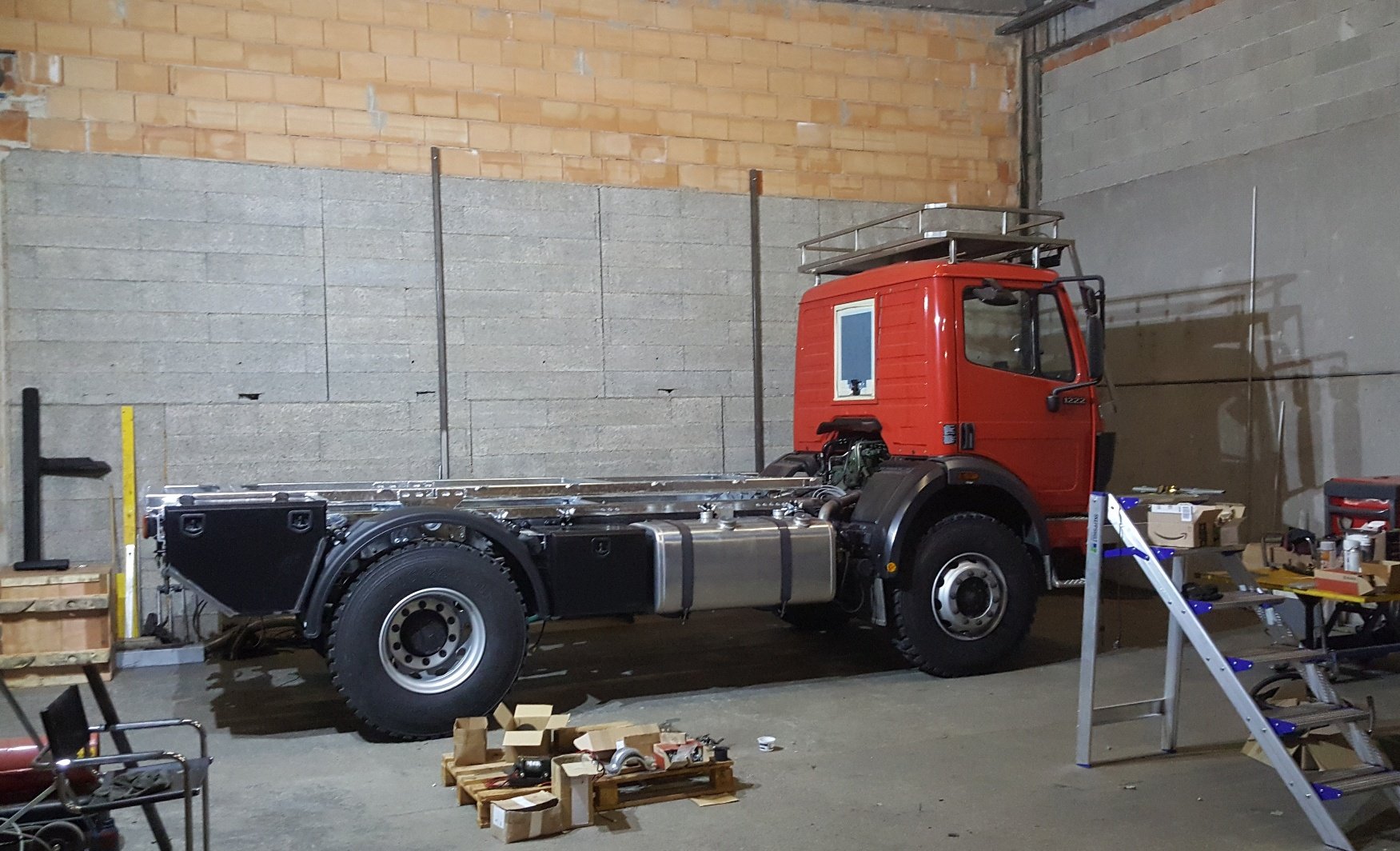

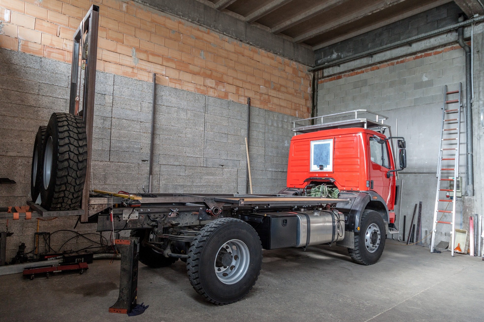

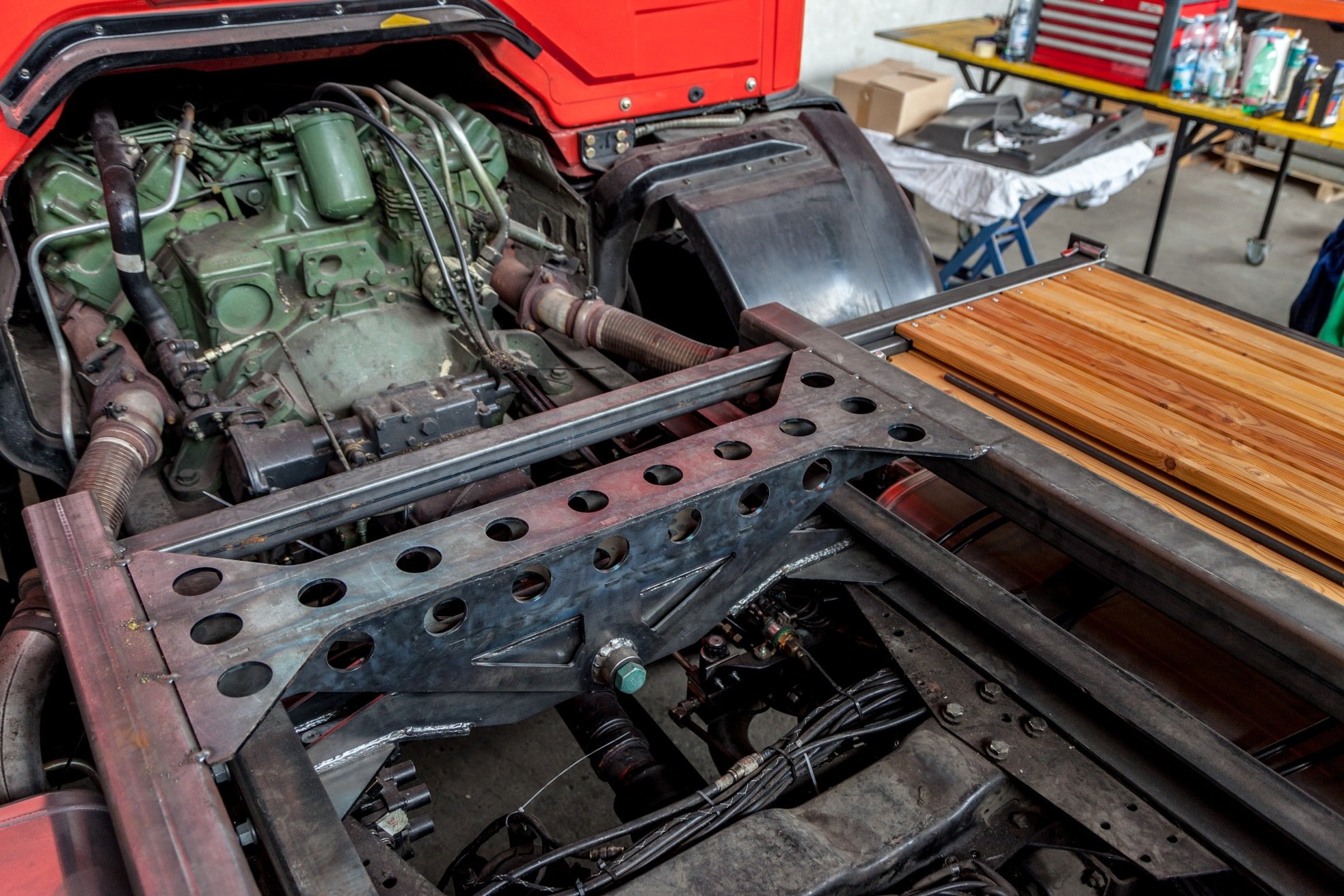

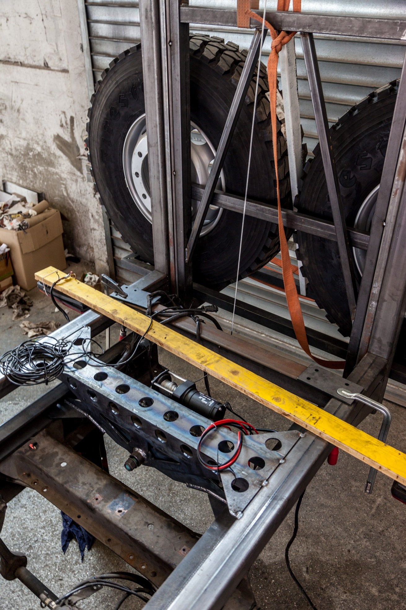

#104 Beitrag von brezzi » 2018-10-02 18:53:57
Hier mal ein paar Fotos von meinem Projekt
gruß brezzi

#105 Beitrag von burkhard » 2018-10-02 19:33:14
Hallo brezzi,
vielen Dank für die Bilder! Das sieht doch ganz Gut aus, saubere Arbeit. Ich bin mal gespannt, wie sich die Rautenlagerung dann im Verschänkungstest zeigt. Kannst dann ja noch mal Bilder einstellen, wenn es soweit ist.
Burkhard

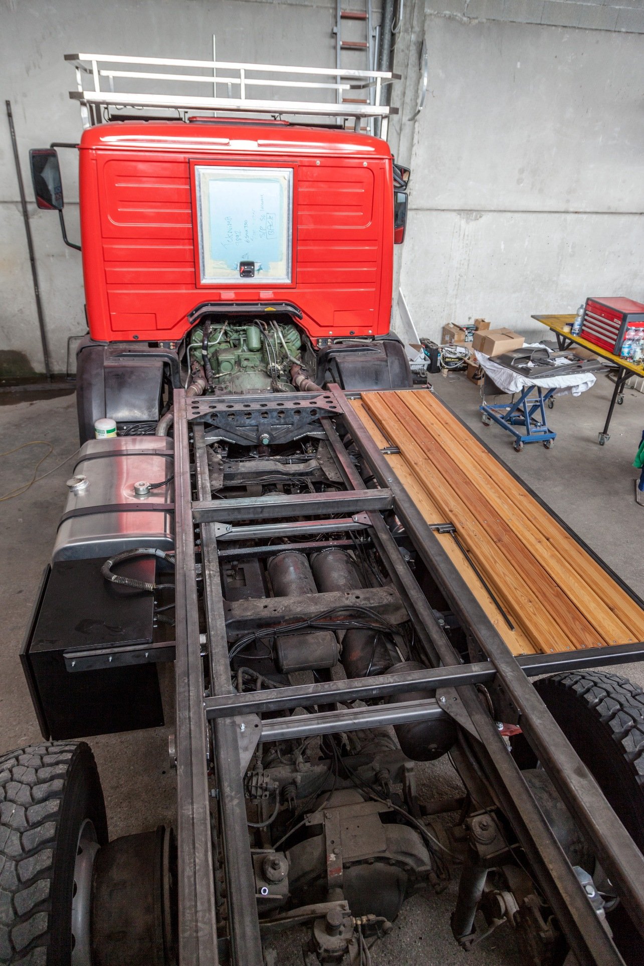

#107 Beitrag von brezzi » 2019-03-11 12:37:39

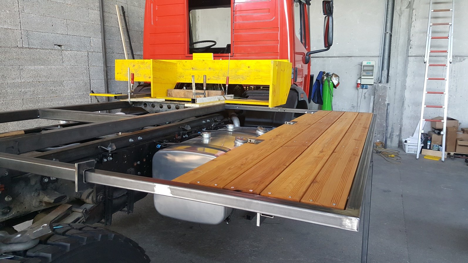

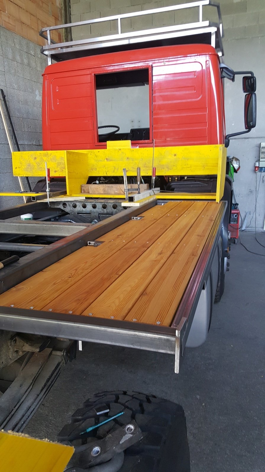

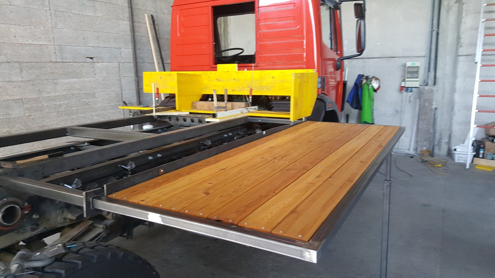

Rahmen verzinkt, stauboxen gescheißt und probemontiert und für gut befunden, müssen jetzt noch lackiert werden, dann ist das auto fast fertig und die kabine kann kommen :rock:

#108 Beitrag von FrankS » 2019-03-11 13:42:01
schaut ja sauber aus!
Wie auf einer deiner schematischen Skizzen weiter vorne im Fred zu sehen ist, planst du deinen Koffer unten/vorne mit Schräge (über den feststehenden Teil der VA Kotflügel) - wie nah kommt dein Koffer dem FH und wie weit kann der Koffer abtauchen (bis zum crash auf die Kotflügel)?
Mein Koffer ist (leider) eckig und ich bin grad in der Zwickmühle zwischen Koffer höher setzen oder mit mehr Abstand zum FH zu planen - komme bei Letzteren so auf fast 400mm Lücke :wack:
Welches Zwischenmaß hast du zwischen Kofferunterseite (ggf. OK ZR) und Fahrzeugrahmen?
Grüßle Frank

Bei meiner Zwischenrahmenhöhe von 225mm habe ich vorne eine schräge von 28x28cm, abstand zum fahrehaus kann ich aktuell nicht genau sagen da nicht im CAD, aber angehnehm bei nutzung des durchstiegs. Kabine stößt erst im letzten moment an den kotflügel, wenn der ZR an die verwindungsgrenze kommt.
Sollte ca so aussehen:

#111 Beitrag von burkhard » 2019-03-11 14:22:44
Hallo brezzi,

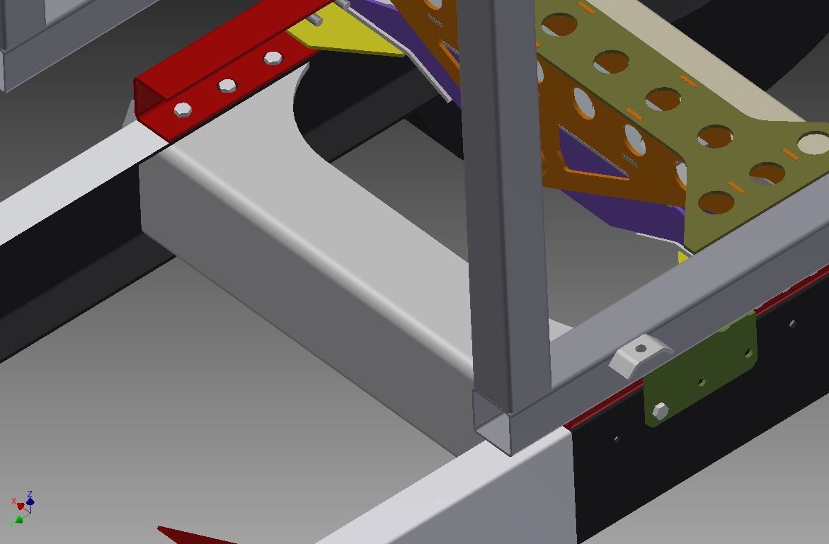

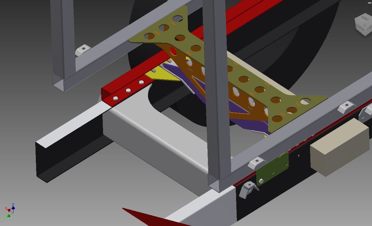

dass sieht doch ganz gut aus! Auf dem Bild vom Rohbau sind einseitig zwei kleine Querträger mit dem Holz dazwischen zu sehen. Im verzinkten Fertigbau sind die Querträger weg. Wo sind die geblieben?
Offensichtlich planst du, den Aufbau mit dem Längsträgern zu verschrauben (ohne Querträger). Achte darauf, das der Boden vom Aufbau an dem Stellen großflächig verstärkt ist. Es sind enorme Kräfte, die bei Wankbewegungen an den Befestigungsstellen am Boden zerren. In ähnlichen Fällen ist es schon zu Schäden am Boden gekommen.
Burkhard

#112 Beitrag von brezzi » 2019-03-11 14:46:28
2019-03-11 14:22:44
Dir entgeht wirklich nichts :D

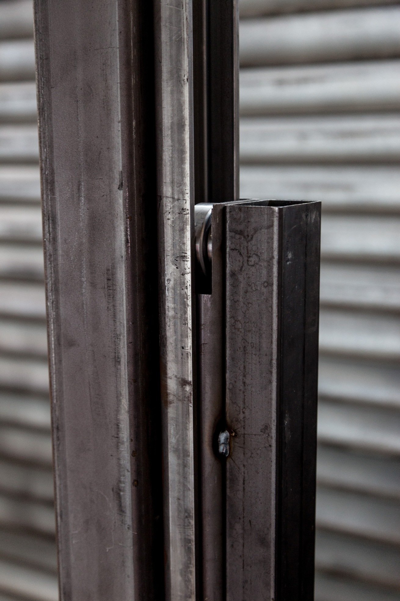

Die beiden Führungen habe ich galvanisch verzinken lassen und werden jetzt wieder eingescheißt. Somit ist sichergestellt das im Rohr keine ungleichmäßigen Zinkschichten sind.
Im Boden meiner Kabine ist ein verschweißtes Stahlgerippe einlaminiert, ich geh mal davon aus dass das hält, aber definitiv guter Hinweiß
#113 Beitrag von burkhard » 2019-03-11 14:57:15
Mit dem einlaminierten Stahlgerippe sollte es zu keinen Problemen kommen. Viele, die dem Aufbau nur mittig befestigen, vergessen das einfach oder machen es nicht.
Bevor du die Querrohre für die Holzkonstruktion einschweißt solltest du noch einen Verschränkungstest machen. Ich habe immer noch Bedenken, ob die Freigängigkeit zum Tank reicht zumal du durch das Querrohr mit dem Holz wieder Freiraum verlierst.

Habe natürlich schon einen Verschränkungstest gemacht, war ja auch gespannt ob alles funktioniert :happy:
Fazit : funktioniert perfekt
Deine Bedenken kann ich nur allzugut nachvollziehen, da diese anfangs wirklich zu Problemen geführt hat. die Konstruktion und Bauzeit der Terrasse hat somit auch 2 Wochen gedauert und ist nun extrem kompakt ausgeführt

#115 Beitrag von burkhard » 2019-03-11 15:56:39

3) Der Aufbau berührt den Kotflügel
Ja wird berührt aber nicht verformt
