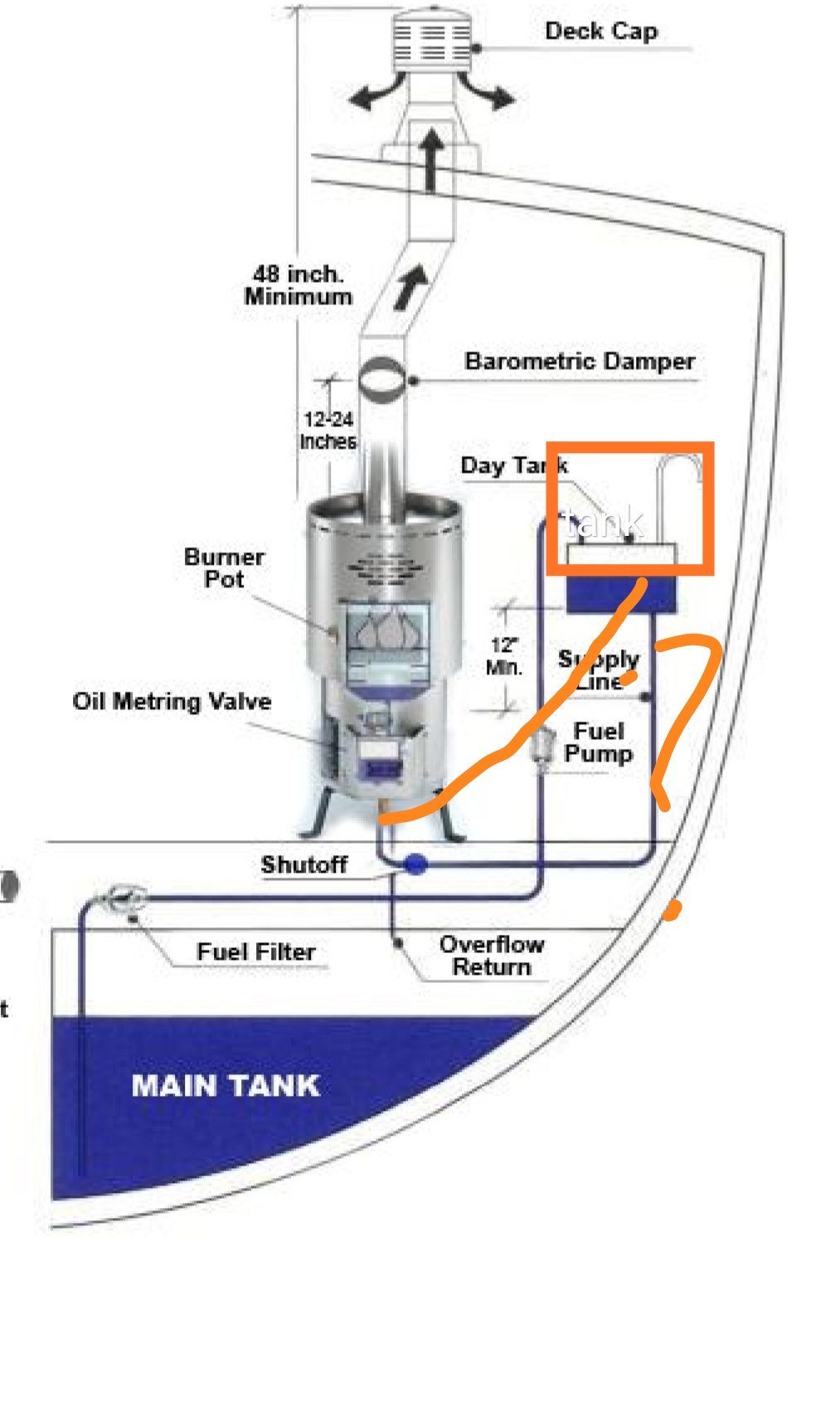

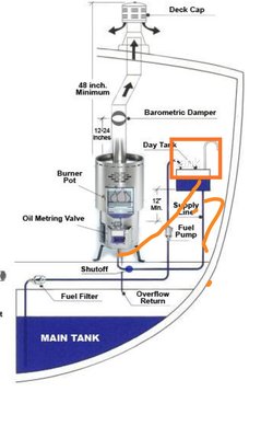

2018-08-27 21:14:59
Hallo Jan,
mein Gedanke zu dem H-Aufsatz ist, dass Winde, welche von oben auf das Rohr drücken, nach unten wieder raus können, ohne Druck im Ofen auf zu bauen. Ebenso Winde von unten.
Bei dem T sollte es ja sehr ähnlich sein.
Unter dem Überlauf des Reglers habe ich ein halbes Schnapsglas gestellt, da der Verkäufer meinte, dass da maximal mal ein Tröpfchen raus käme. Nun gut, bisher ist das Gläschen trocken. Sollte mehr auslaufen, habe ich ein Blech unter dem Ofen und dessen Kanten etwas hoch gebogen. Danach werde ich den Überlauf auch entsprechend legen :ninja:
Als Tank habe ich einen Standheizungstank gekauft (ca. 7,5L)
Ich füge einfach mal die Links ein. https://www.ebay.de/itm/Kraftstofftank- ... SwmLlX903M
Der Tank muss eine gewisse Höhe über dem Ofen sein. Im Tank ist ein Schwimmer-Schalterhttps://www.ebay.de/itm/200mm-Schwimmer ... SwyglbWZ3a, welcher eine Pumpe
https://www.ebay.de/itm/BENZINPUMPE-12V ... SwAC1aSuLu
aktivieren und deaktivieren kann. (Über Relais)
Die Idee war, dass man einen Automatikmodus haben kann, in dem der Tank immer automatisch wieder aufgefüllt wird. Bisher habe ich den Pumpvorgang jedoch nur Manuell gestartet und denke auch, daß es so bleiben wird. Das automatische Abstellen finde ich gut.
Die Pumpe habe ich absichtlich an den Holzfußboden geschraubt, damit sie schön laut tackert. Ich wollte hören, wenn sie fördert.
Vor der Pumpe habe ich ein grobes Filterchen, weil ab und an Metall Späne mit angesaugt werden. :eek:
Ich nutze für den Ofen meinen Zweittank als Quelle. Aus diesem Tank pumpe ich nur den Diesel in den Haupttank. Daher bin ich an den Vorlauf gegangen. Den Vorlauf zu der Einspritzpumpe würde ich nicht unterbrechen, damit dort im Fehlerfall keine Luft gezogen werden kann.
Es gibt extra Diesel-Pumpen für den Refleks anstelle des Tanks. Ich wollte allerdings eine Stromfreie Lösung im Notfall. In diesem Fall kann ich den Standheizungstank auch mit einer Flasche befüllen.
