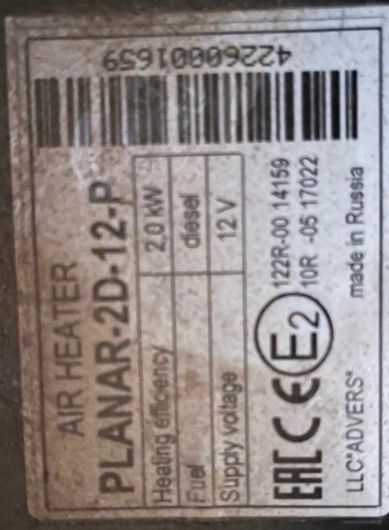

Ich habe angeblich zwei Planar 2D ( Autotherm aus 2021) inkl Höhenkit gekauft und eingebaut.
Wie erkenne ich denn an Display oder SH, ob das Höhenkit auch verbaut wurde und nicht einfach nur draufsteht???

Im Display siehst Du nichts. Im Zweifel aufschrauben. Ist eine kleine Extraplatine. Oder auf 3500m fahren und testen.wrathchild053 hat geschrieben: ↑2023-06-07 10:40:39Ich habe angeblich zwei Planar 2D ( Autotherm aus 2021) inkl Höhenkit gekauft und eingebaut.

Wo hast Du sie gekauft. Wenn es ein seriöser Dealer war, wird es schon stimmen.

Mit Vertrauen ist seit den letzten 3 Jahren nix mehr.
Bin noch auf Reisen und hab meine 2 Leitz- Ordner voll mit Rechnungen nicht zur Hand, um nach dem Lieferanten zu schauen. Aber ich glaub es war der Generalimpoteur Europa!
Was genau muss ich aufschrauben, um die besagte extra- Platine zu sehen??

Liebe Forumskollegen,
Nachdem wir uns am Weg in die Anden begeben wollte ich checken ob unsere Planar ein Höhenkitt hat.
Kann das ein Wissender hier über die Seriennummer feststellen? Ist die Nummer da drauf?
Über sachdienliche Hinweise und warme Nächte dankbar -
Lg Rainer und Sandra

Tja, keine Ahnung... Aber egal, wenn nicht kannst es eh nicht ändern! Volle Leistung und los! Danach kannst berichten!

Re: Höhenkit für die Dieselheizung: Wann braucht man das?
das stimmt nicht unbedingt!
Ich baute 2017 meine Planar 44D in meine heilige Kuh. Da gab es dafür noch kein Höhenkit.
Als es die dann gab kontaktierte ich Tigerexped, meinen Lieferanten, zwecks Nachrüstung.
Die war bei gewissen Baujahren möglich. Das meiner Planar war dabei, also bekam die eine angepasste Platine und Glühkerze.
Seitdem läuft sie bei mir ohne jegliche Reparatur oder Wartung zur vollsten Zufriedenheit!
Es ist lange her, dass wir mit dieser Situation fertig geworden sind, und es kann nicht mehr passieren.
Und der erste Fall ist auch nicht einfach, es gibt keine bestätigenden Fakten (Fotos), so dass es nicht möglich ist, zu sagen, dass der Fehler richtig identifiziert wurde.
Die Situation ist etwa 8-9 Jahre her, und sie bei jeder Gelegenheit zu erwähnen, wirkt wie eine kleine Rache.
(eher wie die Rache eines kleinen Mannes.
Und ja, Karthago muss zerstört werden!
Ihr Produkt ist für den Einsatz in den Bergen geeignet.RainerKraft hat geschrieben: ↑2024-02-20 0:17:01Kann das ein Wissender hier über die Seriennummer feststellen? Ist die Nummer da drauf?
@ Roland, na es hat sich für mich so gelesen, dass Du bereits aufgebrochen bist und am Füße der Anden stehst... wenn Du noch Zeit hast an der Heizung etwas nachzurüsten....
Wie es aussieht kennt sich Petrov aus und Deine Heizung hat ein Höhenkit, na dann kann das wenigstens nicht schuldig sein, wenn die Heizung mal streikt!
Ich würde bei der Dieselheizung immer die Spritzuleitung/ Fremdkörper und die Frostsicherheit des Diesel im Auge behalten, falls aus dem Fahrzeugtank geheizt wird. Wer einen separaten Dieseltank für die Heizung hat, der fährt mit einem B0 Diesel bestimmt am besten!
