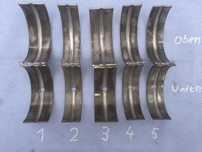

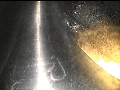

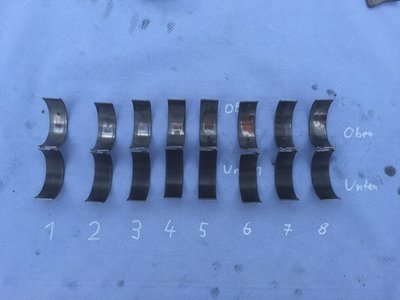

Re: Was mache ich mit OM352A der 10 Jahre in der Scheune Sta
Verfasst: 2017-02-01 18:34:19
von MartinK
Zylinder nach 3000km mit zu kaltem Öl
Kurbelwellenlager nach 3000km mit zu kaltem Öl.
Pleuellager nach 3000km mit zu kaltem Öl
Vorölen mit Akkuschrauber
Hallo, die Gefahr des Trockenlaufs nach langer Standzeit ist nicht zu vernachlässigen, ebenso die Temperatur. Der Motor meines Italieners ist 3000km bevor ich ihn kaufte für knapp 20.000 Euro grundüberholt und dann mangels Lieferbarkeit ohne Kühlwasserthermostat gefahren worden. Die Wassertemperatur war selten über 60 und die Öltemperatur selten über 40. Ich habe das nach dem Kauf zwar schnell behoben aber kaputt war er dann aber schon. Die Nockenwellen laufen im Ölbad und haben nichts abbekommen. Noch nicht. Ich habe dann alles noch mal gemacht. Ich öle meinen PKW Oldtimer nach der Winterpause immer mit dem Akkuschrauber vor. Ich kenne auch ein Flugzeug, wo der Motor nach dem ölwechsel mangels Vorölung festgegangen ist. Ich habe in allen Fahrzeugen Syntheseöl. Die Durchölung ist viel besser. Mein Italiener soll 20w50 bekommen, kriegt aber 5W50. Im Ergebnis kann man beim Kaltstart sehen dass bereits bei der 2. oder 3. Umdrehung der Öldruckanzeiger sehr schnell zum Anschlag eilt. Mit dem 20w50 dauerte es erstens länger bis der Druckanstieg zu sehen war und dauerte auch zweitens länger bis der Zeiger am oberen Anschlag angekommen war. Im Ural fahre ich auch Vollsynthese.
