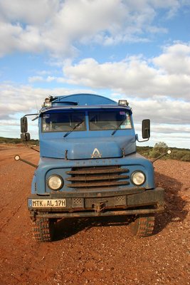

- Ein halbes Jahr nach der Vollwäsche
MAN-45 hat geschrieben:Bisher haben wir über die Kraftfahrzeug-Einfuhr nach Australien nur aus Internet-Berichten und Gerüchten gehört, dass neben der Australischen Quarantäne Behörde (AQIS), die bezüglich der Sauberkeit einreisender Fahrzeuge extrem pingelig ist auch die Zulassungsbehörde recht strikt sein soll. Hat dazu jemand von Euch eigene - positive oder negative - Erfahrungen?
Der Hanomag wurde direkt nach der Zollabfertigung in Fremantle(WA) der Quarantänekontrolle übergeben, für unwürdig empfunden und professionell für viel Geld auf's Neue gereinigt. Und der war vorher schon sehr sauber!!! Anschließend ging es zur technischen Kontrolle auf Verkehrssicherheit. Ohne den nachgerüsteten Sicherheitsgurten und dem Schriftzug " CAUTION ! LEFT HAND DRIVE" auf der rechten Seite des Kofferhecks wär da nix gegangen. Das war eine komplette HU wie bei uns auch.
