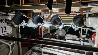

mittlerweile konnte die Baustelle "Strahlrohrhalter" auch erfolgreich durch die Eigenkonstruktion abgeschlossen werden. Die originalen Befestigungen sind so integriert, dass beim Auftauchen eines Originalteils immer noch darauf zurückgebaut werden kann.
Strahlrohrhalter
Strahlrohrhalter
Eine interessante Mischung aus der Abteilung GWS, kombiniert mit kleinen Verbindern aus einem Aluprofil mit 5x20 mm. Die entstandene Konstruktion ist deutlich stabiler als ich das erwartet hatte.

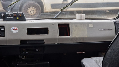

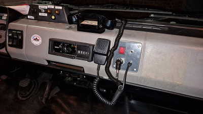

zwischenzeitlich ist es an diversen Stellen ein wenig weiter gegangen. Momentan erkennt man den Fortschritt am besten am Armaturenbrett, zumindest optisch sieht das dem Wunschzustand schon sehr ähnlich:
Armaturenbrett beim Kauf
Mittlerweile schaut's so aus:
Armaturenbrett mit Einbauten
Da fehlt aber noch einiges an Verkabelung dahinter, dann klappt aber auch der Außenlautsprecher wieder :angel: .
Auf der Blende ist momentan noch die Schutzfolie drauf, die kommt erst nach den Elektroarbeiten runter, dann sieht es vermutlich noch besser aus. Über die freie Buchse lässt sich dann auch das Signal von einem MP3-Spieler oder stilecht von einem Walkman auf dem Außenlautsprecher wiedergeben.

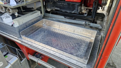

heute ging es mal wieder ein kleines Stückchen an der Beladung weiter, der Halter für die Schlauchtragekörbe ist montiert:
Rahmen für Tragekörbe
Die Tragekörbe sind schon da, in 3 Körben ist noch Platz für je 3 C-Schläuche in 20m Länge. Wenn da jemandem etwas im Weg rumliegt...

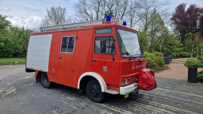

neben den Lackproblemen an den Schlauchbrücken gab es aber auch noch einen Fortschritt zum Thema Lack an anderer Stelle, die nur noch teilweise vorhandene Beschriftung "FREIW. FEUERWEHR SCHLIERBACH" lies sich mit einer guten Politur nahezu restlos entfernen, so dass jetzt eine neue Beschriftung - allerdings nicht von Hand gemalt, sondern aus Folie gelasert - aufgebracht werden kann. Der Lack kommt nach gründlichem Polieren auch wieder rot und nicht orangebraunmatt dabei raus. Das wird... :smoking:
LF8 ohne Ortsangabe
LF8 ohne Ortsangabe

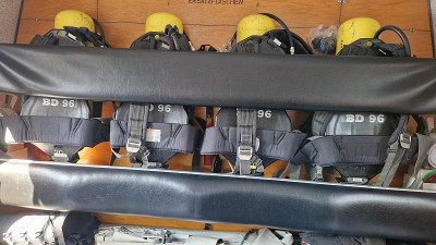

rechtzeitig zur Fahrt zum Großglockner gab es dann dank genialer Unterstützung aus diesem Forum auch noch die passende Atemschutzausrüstung:
Atemschutz im LF8
Atemschutz im LF8
Im Gegensatz zu diversen anderen Teilen der Ausrüstung ist hier explizit kein einsatzbereiter Zustand angestrebt, das mit einem Ausfall des Atemschutzes verbundene Risiko ist mir definitiv zu hoch. Entsprechend sind die Flaschen mit einem Loch versehen, so dass keine Luft gefüllt werden kann.

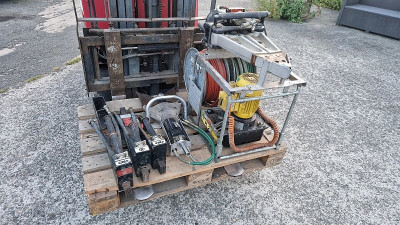

dank Forumshilfe gibt es jetzt auch einen kompletten Hydrauliksatz für die Panoramafeuerwehr:
Hydrauliksatz
Hydrauliksatz
Dankeschön an alle Beteiligten! :unwuerdig:

2024-07-31 20:14:20
Achte drauf, daß die Schläuche immer ok sind. Es gibt öfter Unfälle mit den Dingern wenn Schläuche beschädigt sind.
Basti
Re: Beladung LF8 aus BaWü 1982 - 2009
Verfasst: 2024-07-31 21:43:56
von Bahnhofs-Emma
hugobaer hat geschrieben: ↑
2024-07-31 21:38:30
Guter Hinweis, Danke! :unwuerdig:
Die sind aber vorher in guten Händen gewesen und nochmal gecheckt worden. Trotzdem wird das Teil bei mir jetzt ein wenig gewienert und dabei die Schläuche und dabei einer intensiven optischen Kontrolle und dann einer vosichtigen Inbetriebnahme unterzogen. In erster Linie wird die Hydraulikeinheit ja auf Oldtimertreffen und Ausstellungen gut aussehen sollen. :cool:
Auf der anderen Seite hätte ich neulich fast noch eine zweite Feuerwehr zum Ausschlachten und danach Kleinmachen beschafft, da wäre das dann das richtige Werkzeug gewesen.
