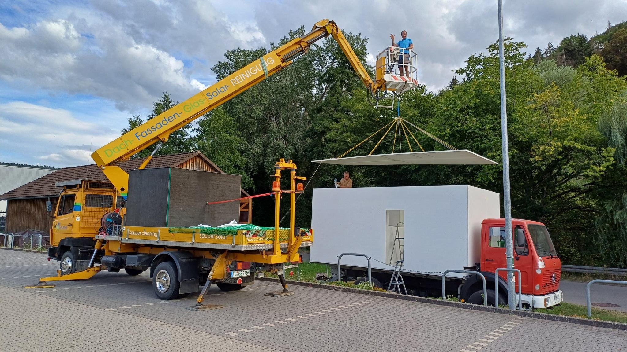

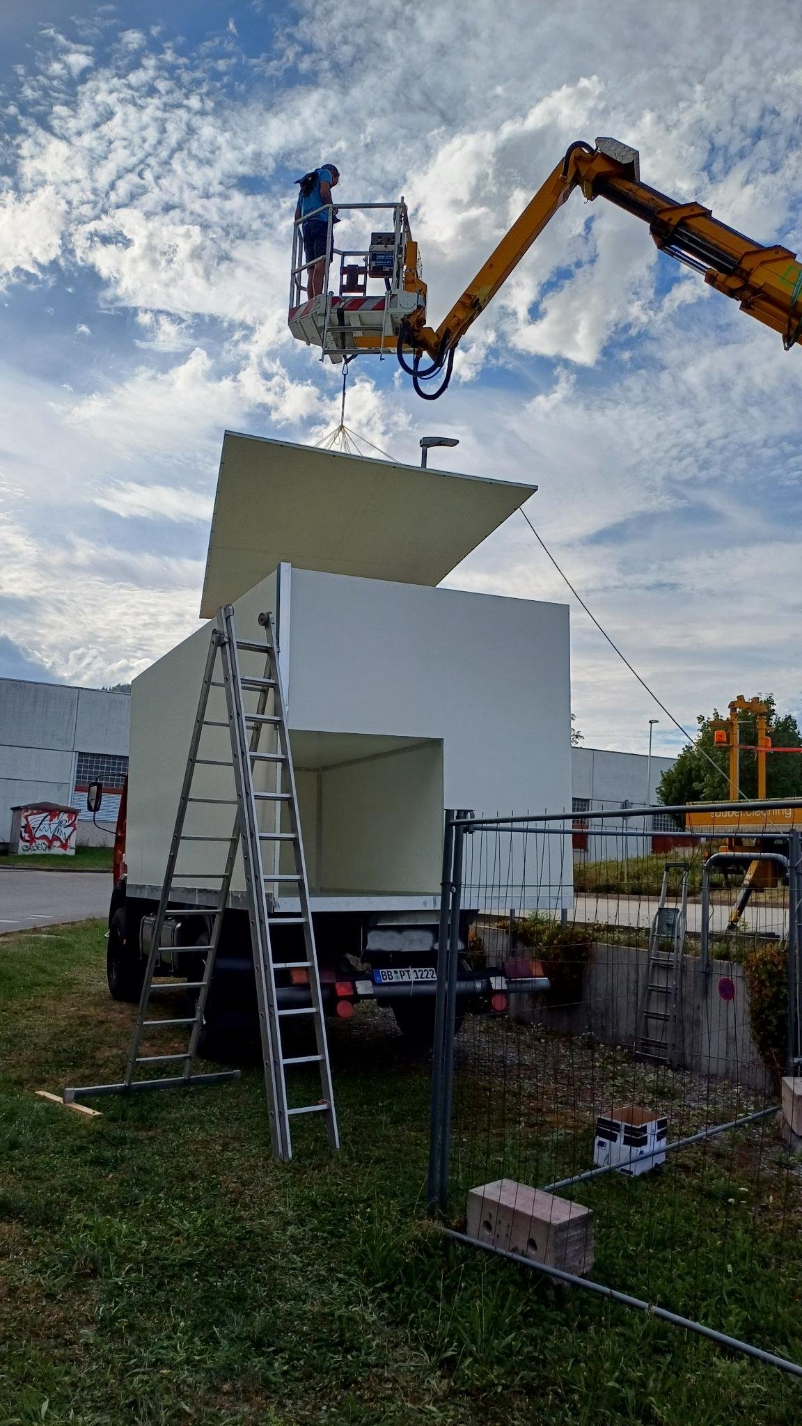

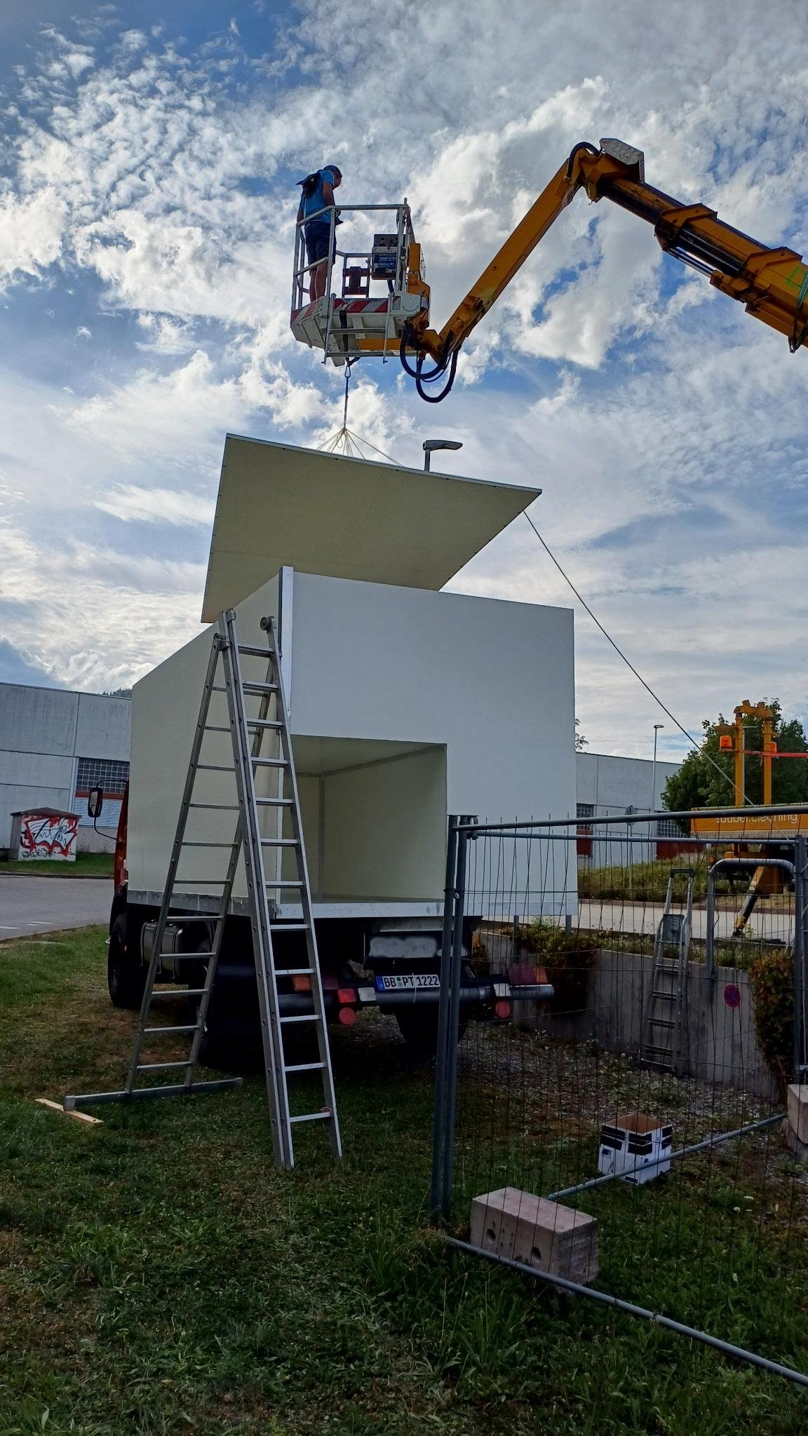

Heute war Richtfest!!

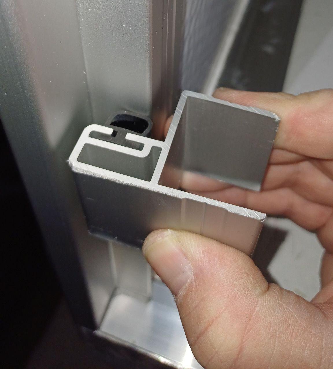

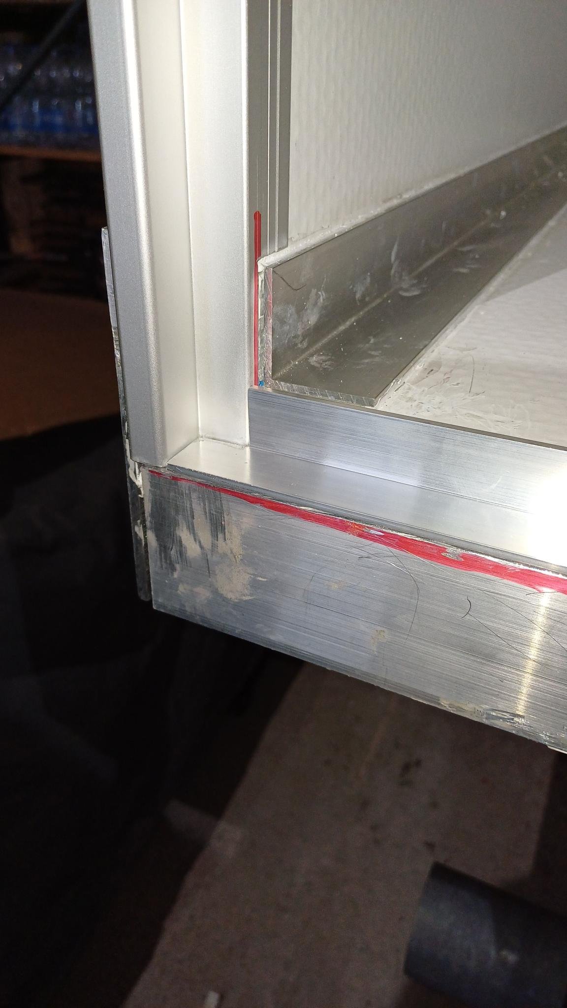

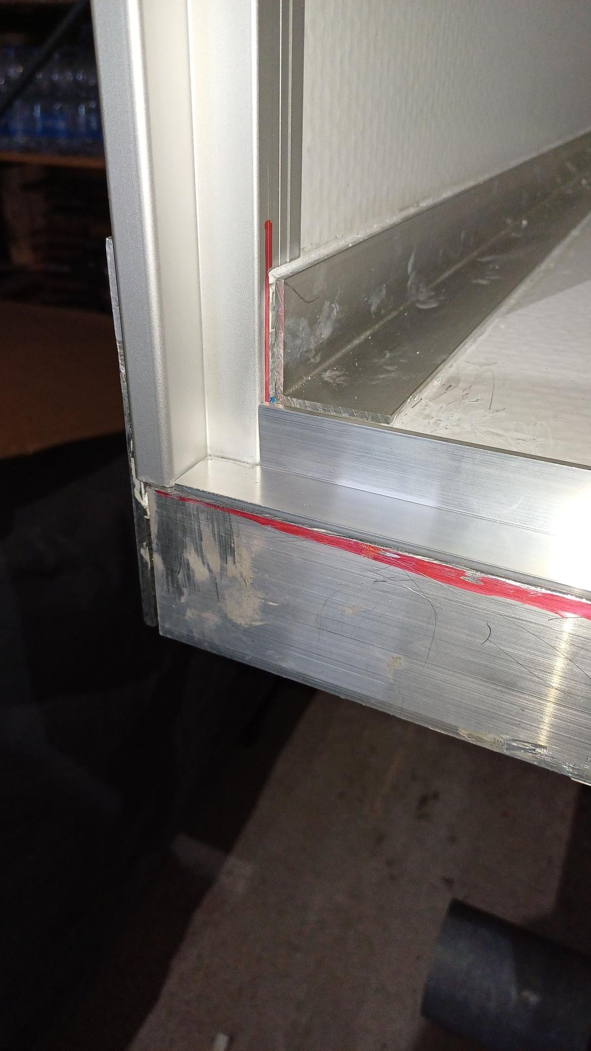

Heute Rahmen für Qiadgaragentor angefangen. Schwierigkeit ist der Rahmen quasi "ohne Auftrag", d.h. ohne Stauraum zu verschwenden

#107 Beitrag von Der Initiator » 2024-10-10 9:07:06
Wie findet eins denn solche Profile? Wofür ist das mal entwickelt worden? Bei mir im Bauhaus gibt's das jedenfalls nicht :angel:

#108 Beitrag von flyfree » 2024-10-10 9:52:26
Die Profile sind tatschlich für solche Fälle gedacht.
Gibts sehr selten und sind schweineteuer. Habs bei Alu SV in Polen bestellt.
Oben kommt dann das bekannte Tila Scharnier hin.

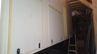

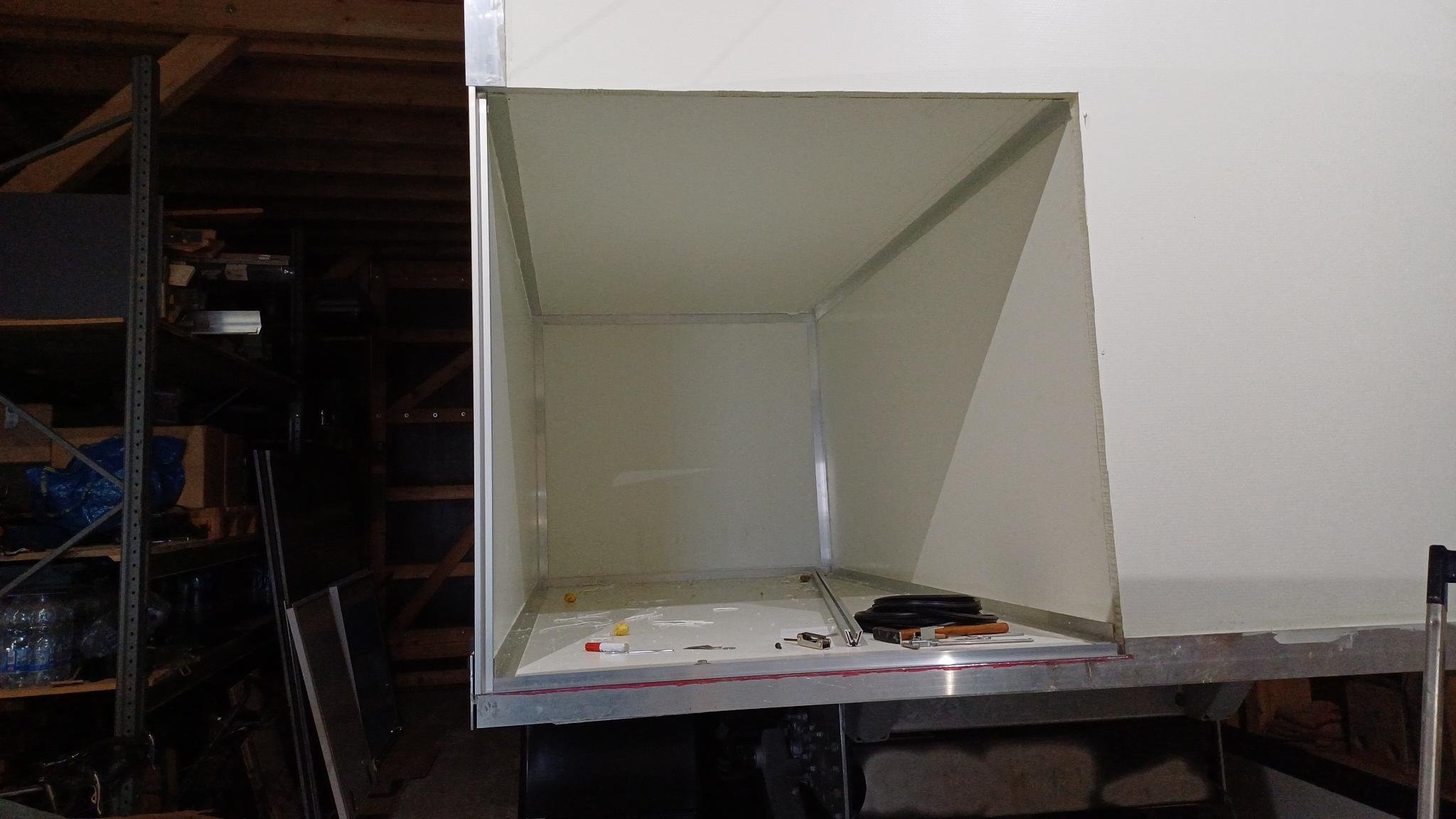

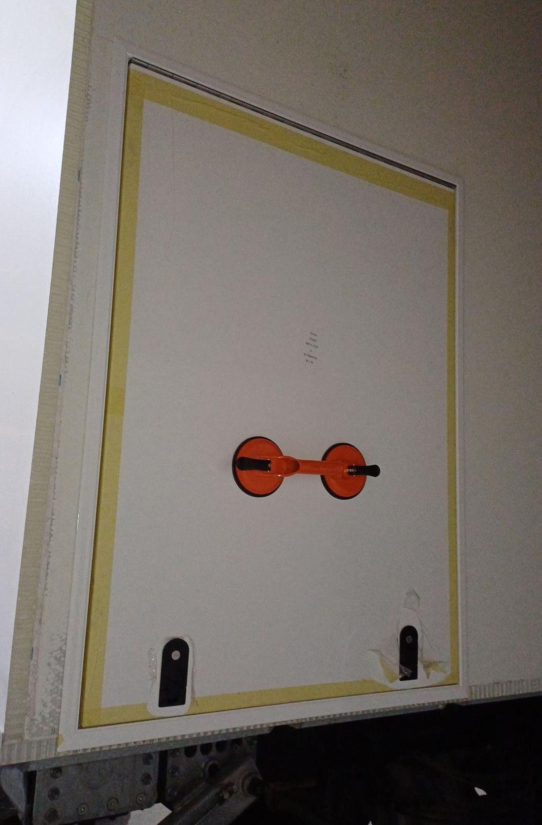

#109 Beitrag von flyfree » 2024-10-11 18:58:53

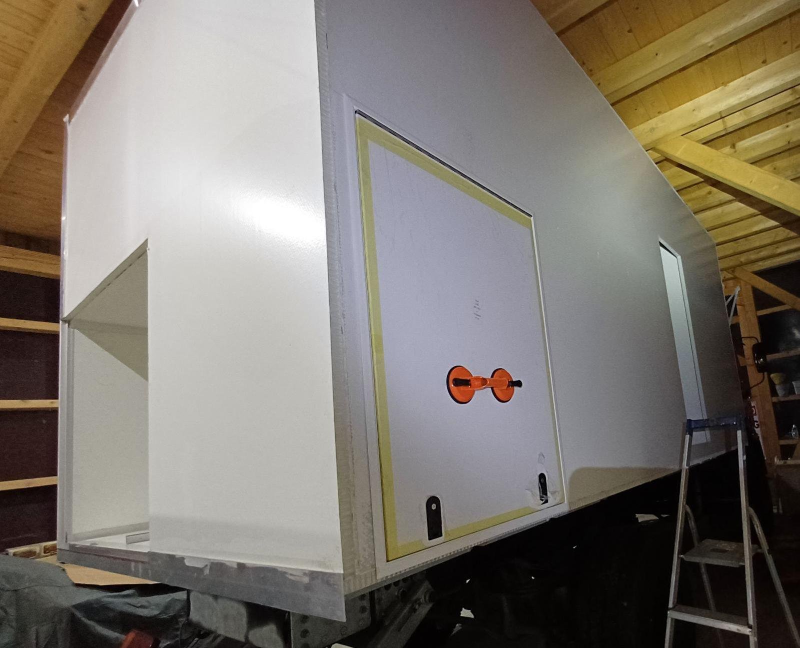

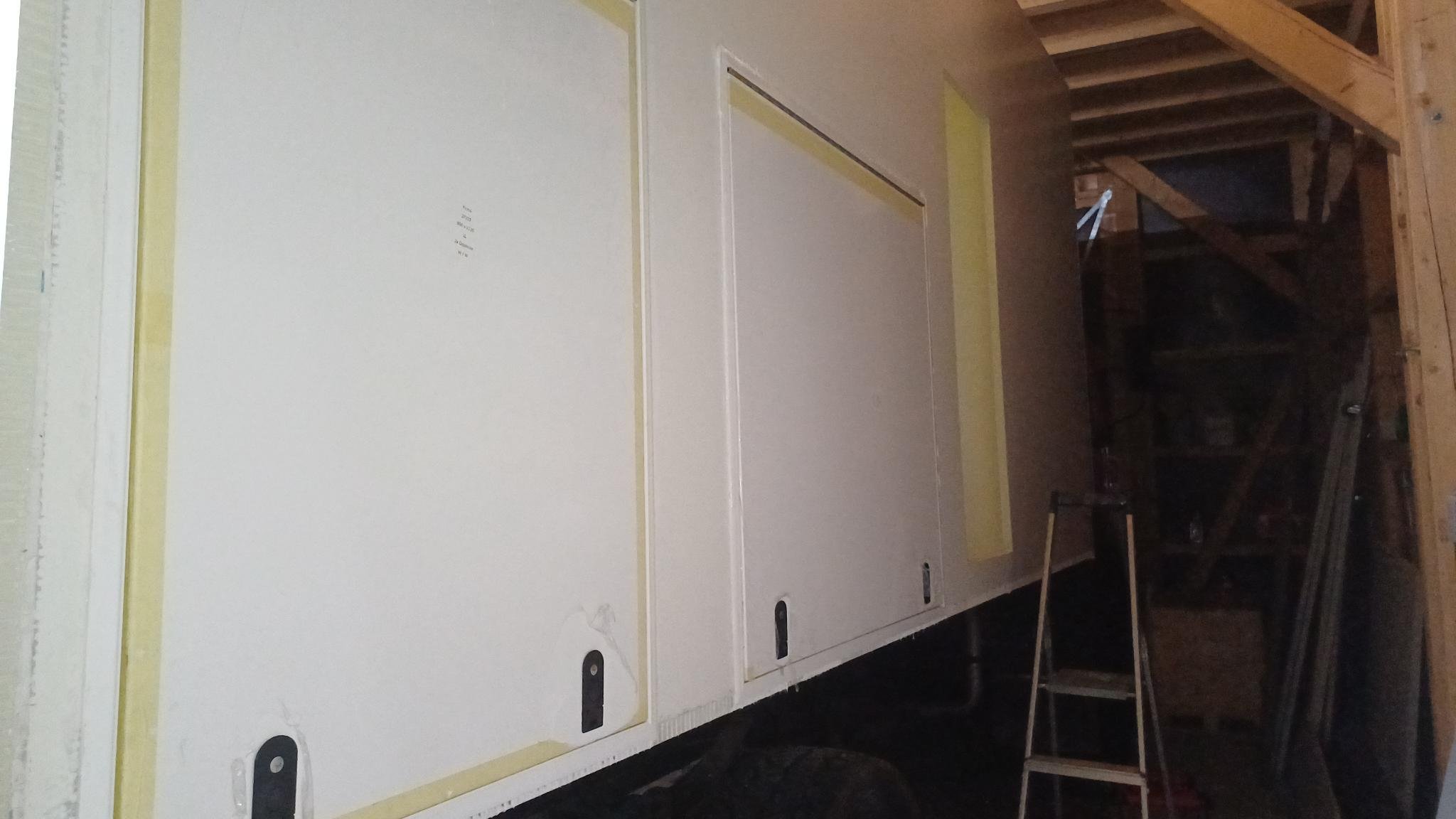

Erste Stauraumklappe. Habe 2 Stück von serviceklappe.de gekauft. Ist die Schwerbauversion. Wurden beide nach Maß gefertigt. Bin mit der Qualität und Abwicklung sehr zufrieden.
Maße auf den Millimeter genau eingehalten, gute Schweissnähte, top Oberflächen. Kann ich absolut weiterempfehlen.
Wollte ja zuerst das Ersatzrad unter den Rahmen machen. Ging nicht wegen zu geringem Böschungswinkel. Daher senkrecht im Technikraum. Höhe Technikraum durch Höhe Quadgarage nebenan mit 1200mm vorgegeben.
Lichte Höhe der Klappe ist Raddurchmesser + 10mm. Und jetzt ratet mal wie hoch der Rahmen der Klappe ist mit je 3mm Klebenaht? 1196mm...nicht berechnet...aber man kann ja auch mal Glück haben :positiv:

#110 Beitrag von flyfree » 2024-10-16 22:31:40
Beide neikläbt
1150x800 und 1150x1200mm
Hier kommt alles an Technik rein, nur Abwassertank kommt aussen zwischen den Rahmen.
Es bleibt natürlich noch viel Stauraum übrig, d.h. Schwerlastauszüge mit Euroboxen

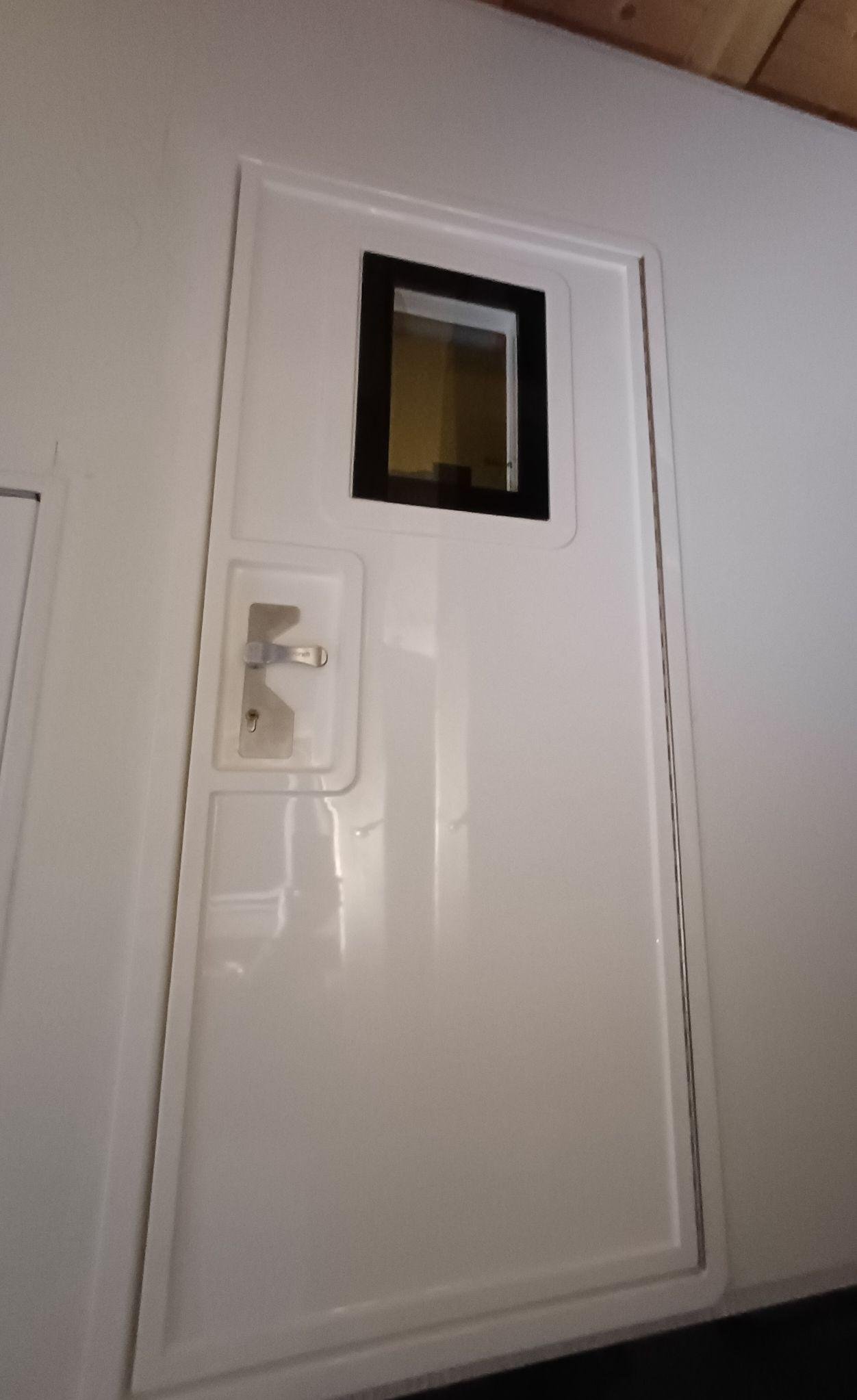

#111 Beitrag von flyfree » 2024-10-19 19:00:19

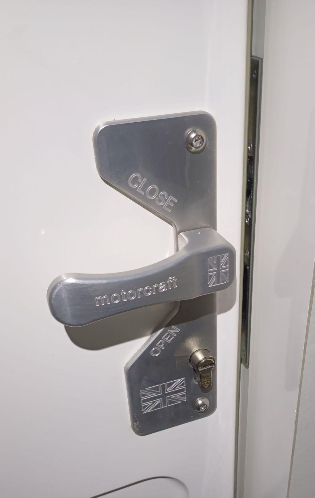

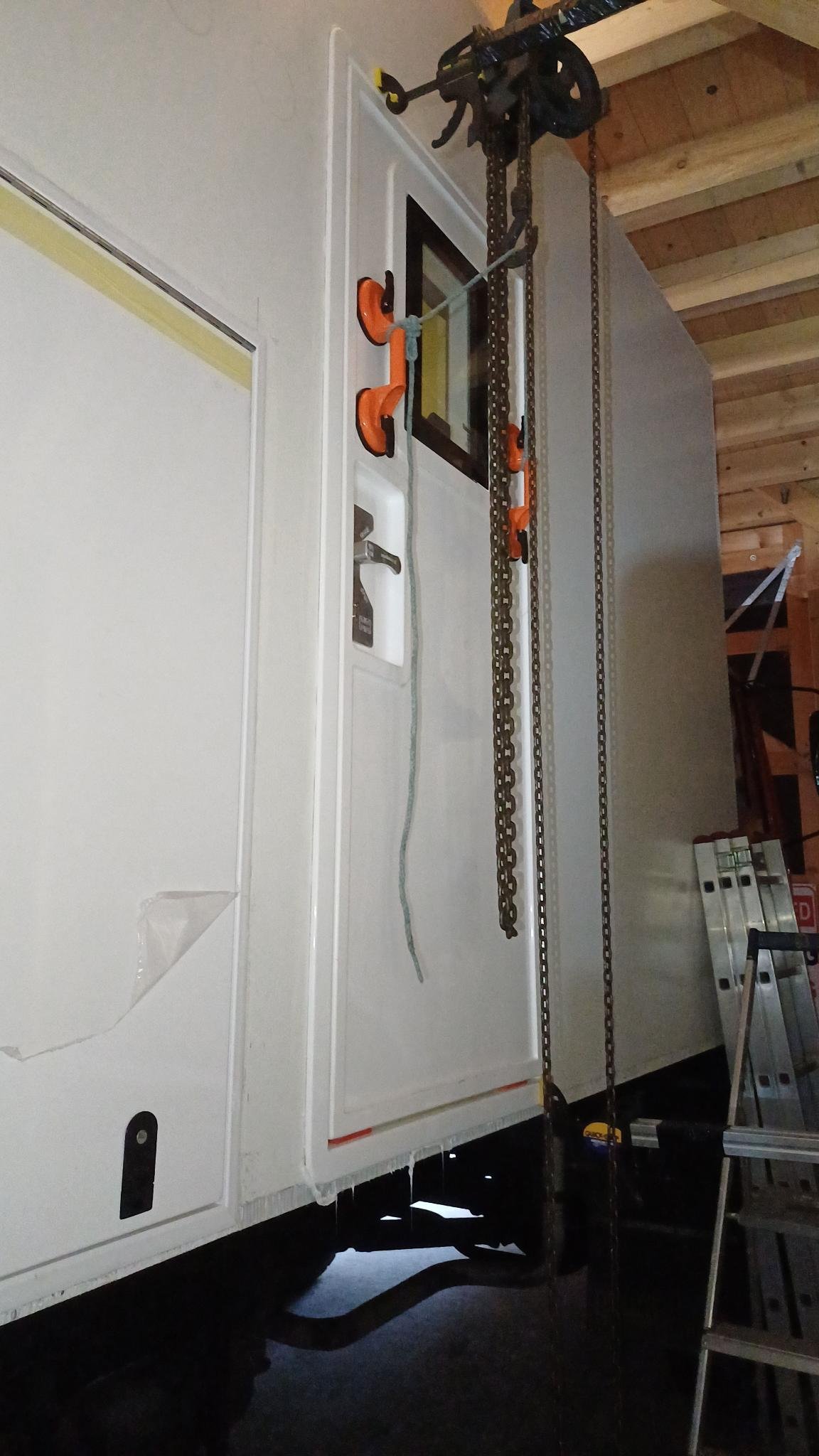

Tür ist drin

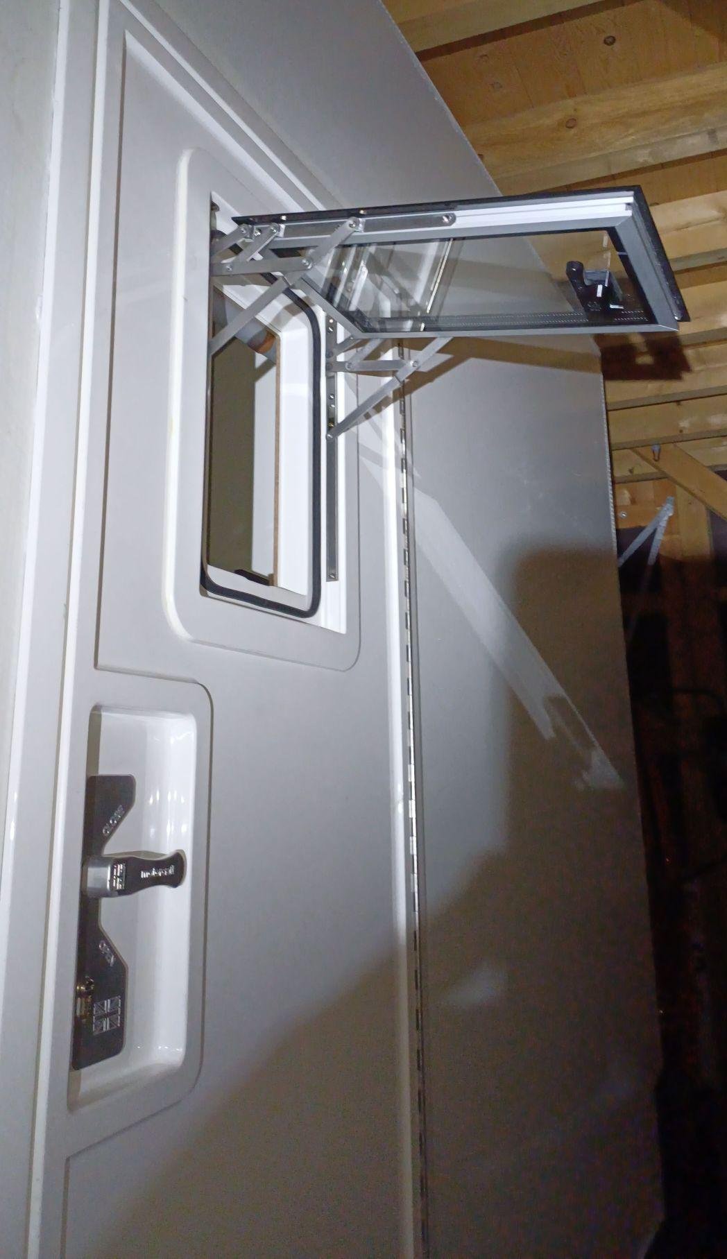

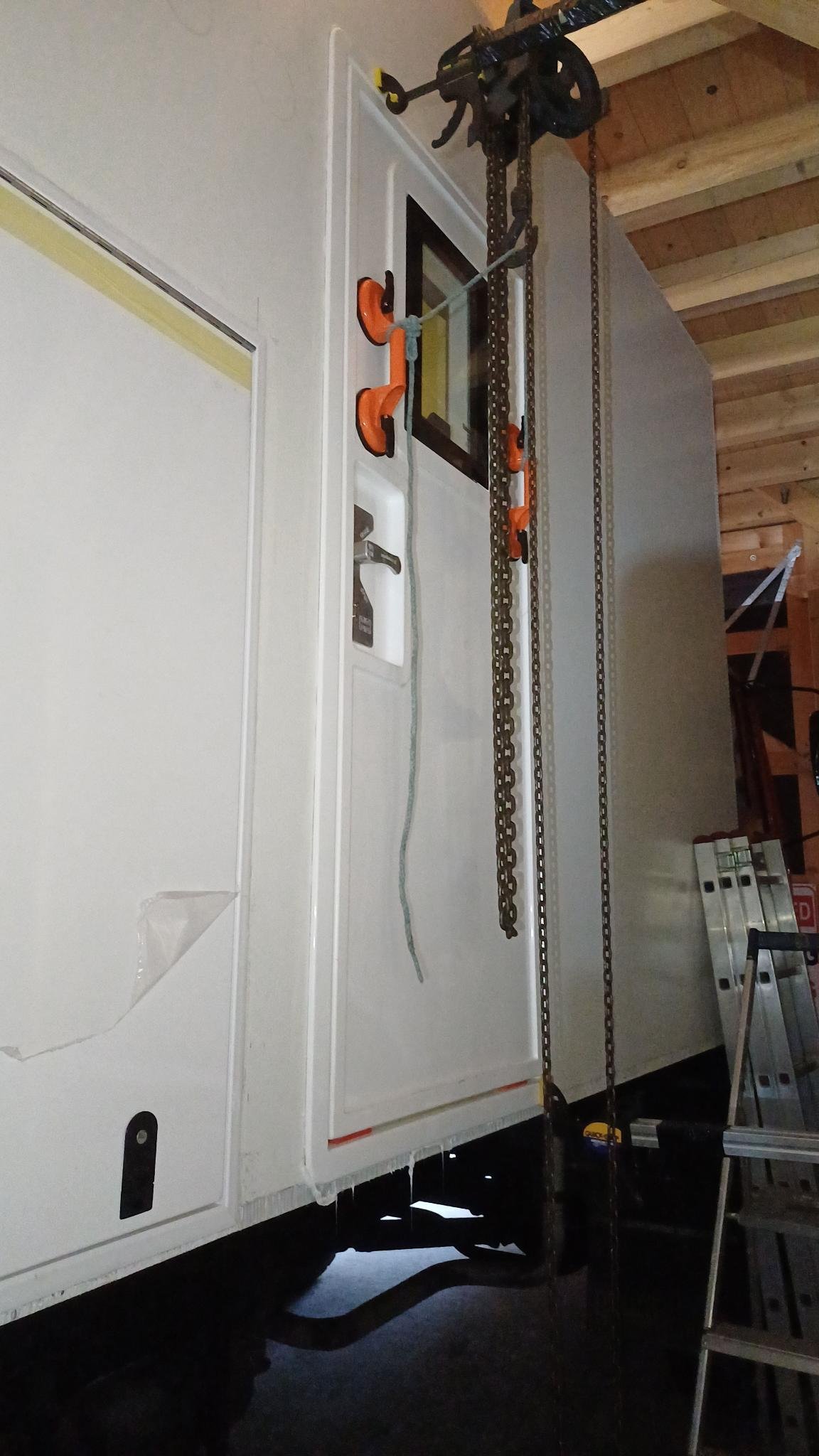

Ich liebe den alten Kettenzug. Damit baut man die Tür locker alleine ein. Ansonsten selbst zu zweit kein Spass bei 38kg...

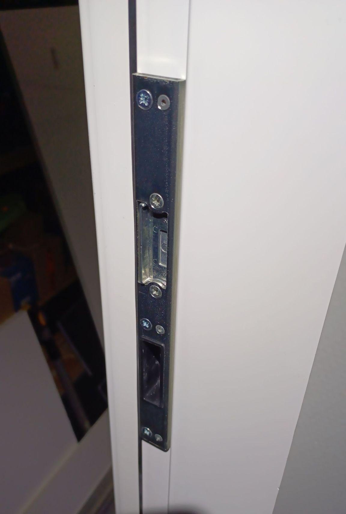

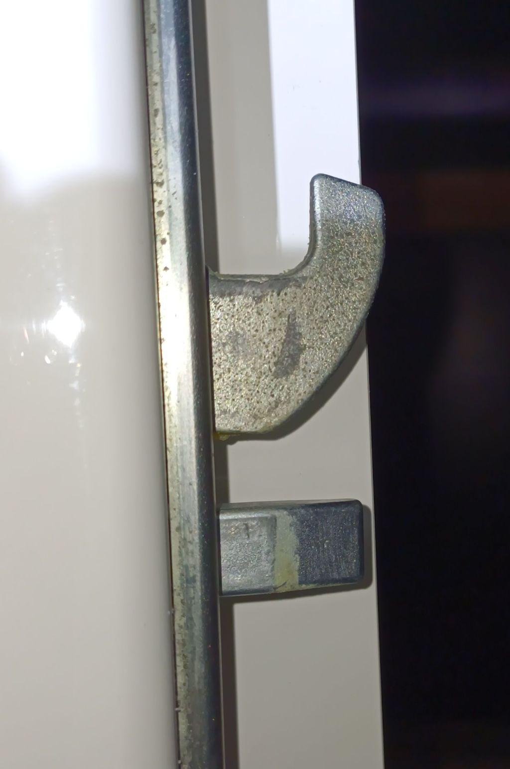

Die Qualität von Motorcraft Adventures begeistert zumindest im Stand immer wieder. Z.B. die 5-fach Verriegelung. Querriegel plus 2 Haken, die die Tür fest ranziehen. Das gefällt mir wirklich sehr gut
Das Fensterle ist zum Öffnen, der Aufpreis war mit 200,- € so gering, dass ich nicht widerstehen konnte :angel:

Re: Baubericht Mercedes 1222 AF
#112 Beitrag von querys » 2024-10-19 22:46:58
Sehr schöne Tür gefällt mir ausgezeichnet!

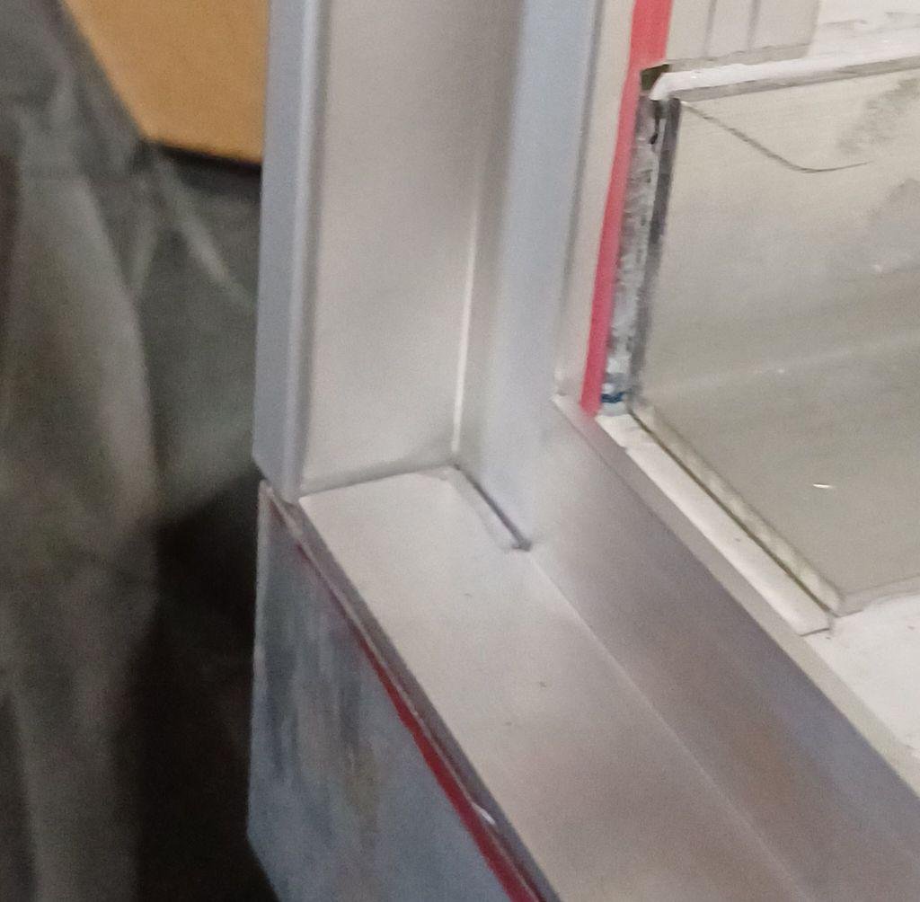

#114 Beitrag von flyfree » 2024-10-21 14:57:07

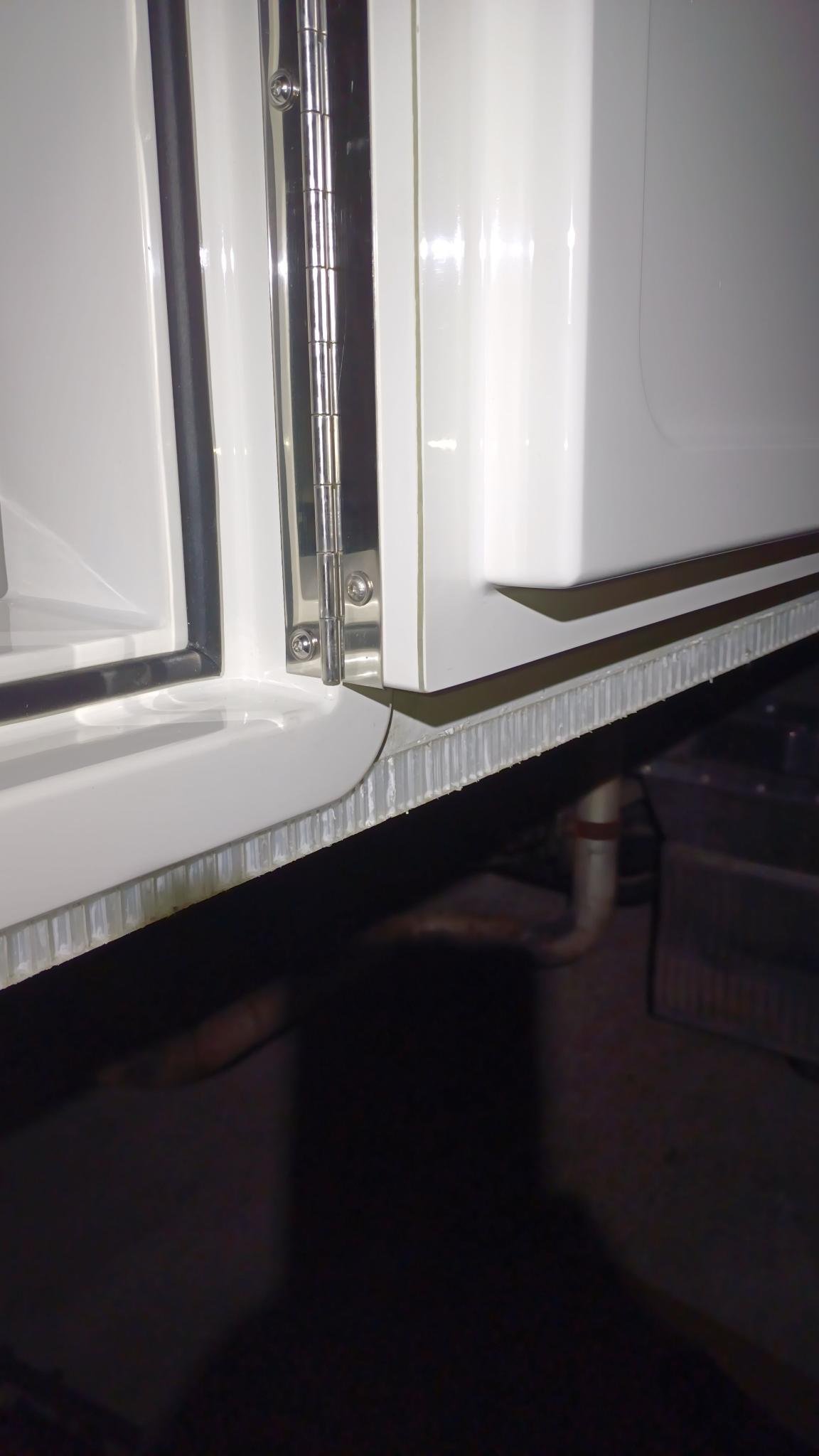

Hier noch Detailbildchen:

#116 Beitrag von Der Initiator » 2024-10-21 15:35:51
w3llschmidt hat geschrieben:
2024-10-21 15:29:06
2024-10-10 9:07:06
https://www.alu-sv.com/de/zbozi.ep/1900 ... .-5m--elx/
Danke, ich brauche das zwar nicht, habe mir aber den Link gespeichert. Wer weiß, ob ich nicht doch mal...

#117 Beitrag von Ulf H » 2024-10-22 9:26:24
... bau einen guten Tuerstopper \ Fangband ein ... sonst gibt das Bruch wenn Fenster offen und Tuere ganz offen ...

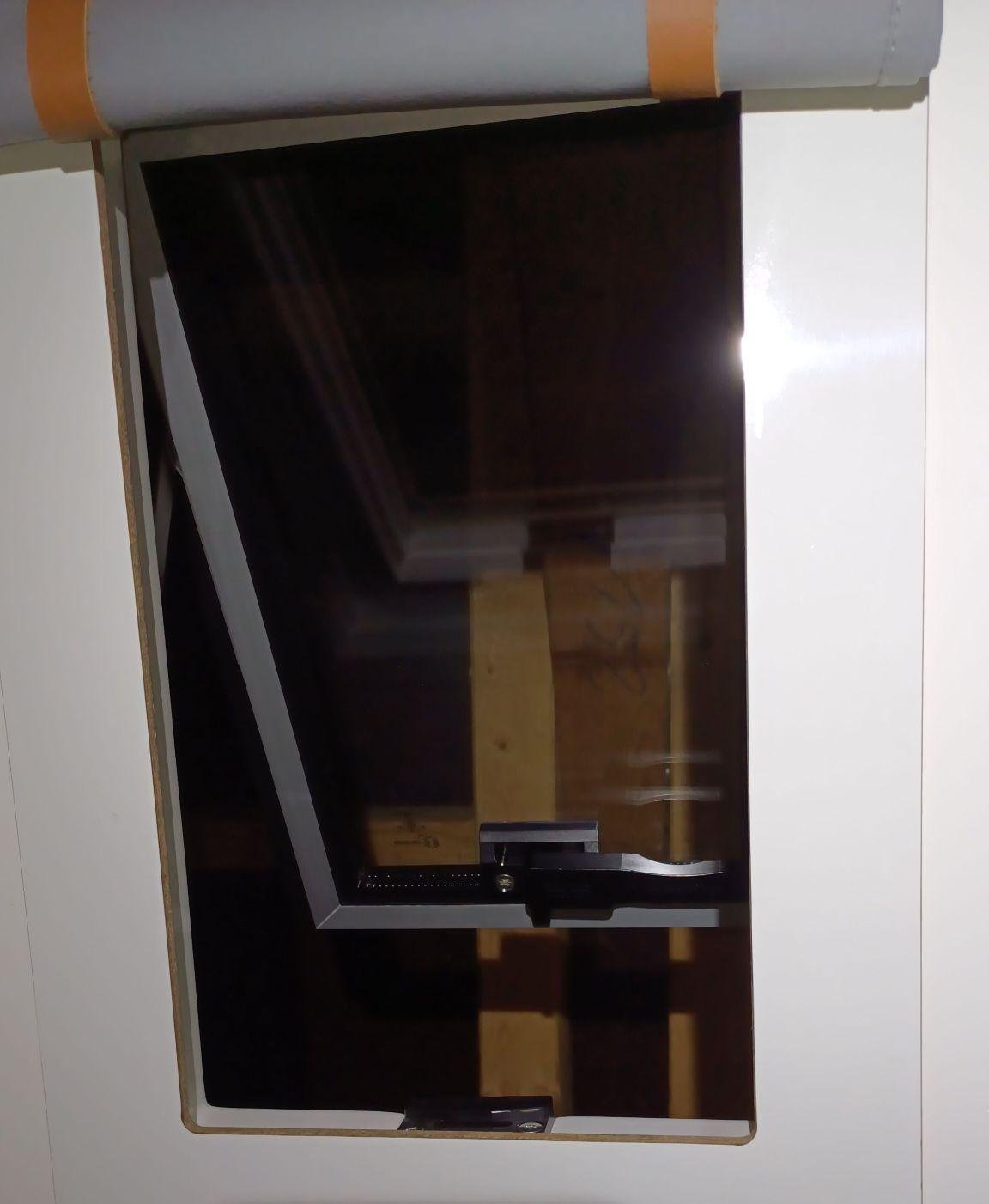

Ist die Rolle oberhalb des Fensters (drittes Foto von oben) eine Verdunkelung? So schön so ein Fensterchen ist - wenn da früh um 4 die Sommersonne reinstrahlt, kann das ganz schön nervig sein :blush:

#119 Beitrag von flyfree » 2024-10-22 9:34:20
@ Ulf
Guter Hinweis :unwuerdig:
Da muss eine entsprechende Routine oder Vorrichtung her.
@ Initiator
Ja, das ist eine Verdunkelung. Mal schauen wie praxistauglich sie ist. Evrl. nähe ich zwei Magnetleisten ein

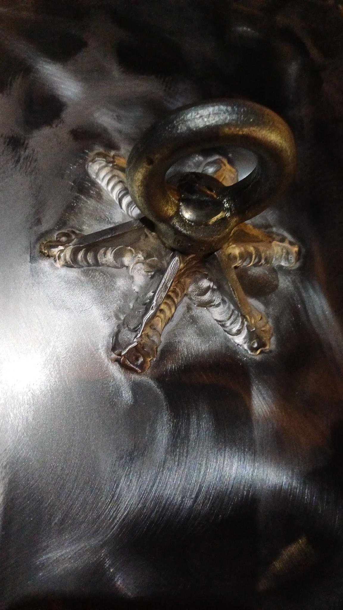

#120 Beitrag von flyfree » 2024-11-03 0:00:54
Heute mal künstlerisch wertvolles Bild :D
Halterung bzw. Befestigungspunkt für den Haken der Quadseilwinde. Wird morgen an die Unterkante der Wand der Quadgarage geklebt. Platte 25x40cm, 4mm Wandstärke Alu, 2 M16 Alumuttern
