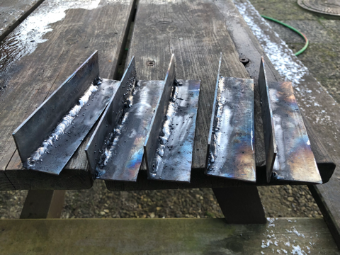

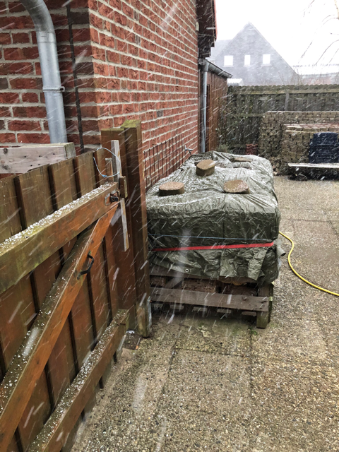

Neue, trockene Elektroden gekauft. 2mm, Ruti. Laut Packung mit 50-60 A zu verschweissen. 50A ging gar nicht. Nur festgeklebt. Wenn geschweißt, immerhin nicht durchgebraten. Strom erhöht auf 60A. Alle „Nähte“ schleppend geschweißt. War aber nicht gut.
Dann auch noch aus dem Nichts….
Natürlich, wenn alles Geraffel auf dem Tisch liegt. :wack:
Schweißergebnis: 5x Schrott.

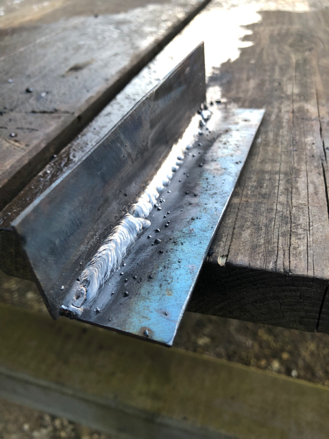

Einmal optisch keine Komplettkatastrophe.

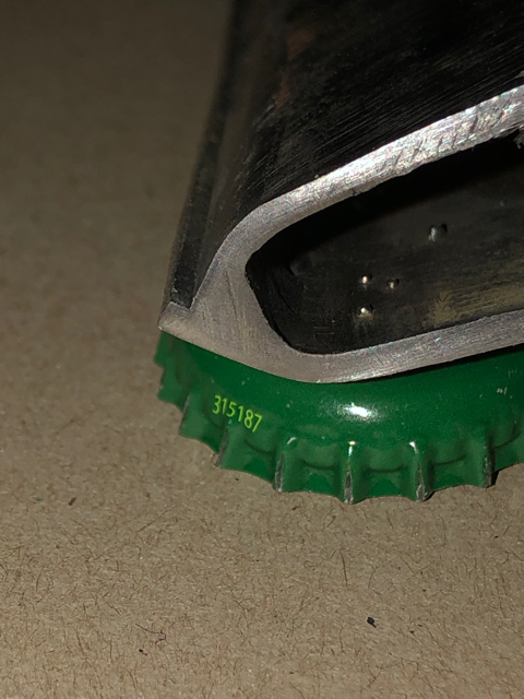

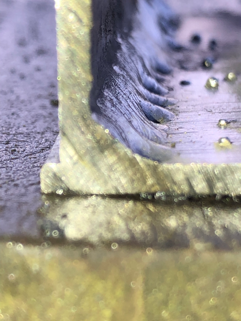

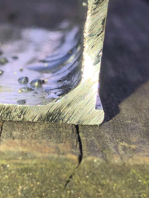

Diese Naht der Länge nach durchgeschnitten. Was denken die Fachleute? Ist das durchgeschweißt?

Trennfläche feiner schleifen, und mal mit Presse oder Hammer beide Schenkel zueinander bewegen.

Geschliffen mit 120 und 240 und mit Fäustel die Schenkel dichter zueinander bewegt.

Wenn Du alles so schweißen kannst, passt das. Die Wurzel schön mit aufgeschmolzen.
