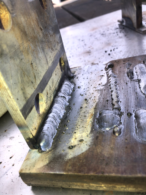

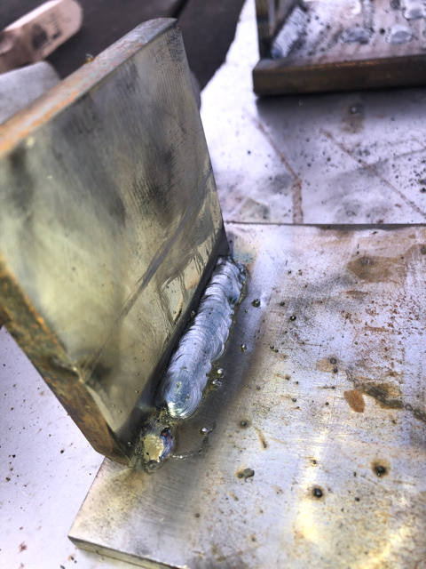

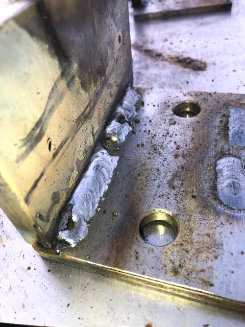

Liebe Gemeinschaft,
aufgrund des hervorragenden Wetters konnte ich heute endlich mal wieder versuchen, meine Schweißtechnik zu verbessern. Ich habe mich erneut an Kehlnähten versucht. Schleppend geschweißt mit 3,2 mm Universalelektrode, 120 A. So sah das dann aus. Was denkt das fachkundige Publikum? Taugen die Nähte schon was?
Nr. 1 - naja…

Nr. 2
Nr. 3

Moin Sven,
nimm kleinere Schenkel und schneide das ganze mal nach dem Schweißen quer zur Schweißnaht durch. Wenn der Einbrand bis in den Wurzelbereich geht dann ist das schon OK. Aber so lässt sich das natürlich schwer sagen, kommt ja immer auch drauf an was das halten soll. Gerade bei tragenden Teilen im dynamischen Bereich ist das ein heikles Thema.
Was willst du denn überhaupt später selber schweißen?

#4 Beitrag von OliverM » 2023-02-19 17:20:41
Ach Leute ,
Sven will doch nur wissen , ob seine ersten Näht von der Optik her taugen .
Da ist es doch völlig Latte , was er später mal schweißen möchte und welche Elektroden er verwendet hat........ aber fein dass wir darüber gesprochen haben und jeder mitbekommen hat , mit welch geballtem Wissen ihr protzen könnt. :ninja:
@Sven,
für den Anfang sieht das garnicht so schlecht aus . Einen Blumentopf kannst du daran bestimmt aufhängen.

#8 Beitrag von RalfPetersen » 2023-02-19 17:35:51
Hallo Sven,
denke zu wenig Strom und das stehende Blech nicht angefasst.
Und Oliver denke mindestens ein Kübel voll Blumen

Hallo Sven,
versuche es bei dünneren Blechen mal mit dünneren Elektroden. 3,2 ist da etwas zu viel des Guten, die benötigen für dünne Bleche einen zu hohen Schweißstrom.

Moin Ralf,
3,2 mm Eletrode x 40 A Strom pro mm = 128 A Strom max.
120 A sollten da doch eigentlich passen, oder?
Bei den Stößen ist es, wie Du vermutest, die sind stumpf 90 Grad, ohne Fase.
Das hätte ich bei einem echten Werkstück vorher noch gemacht. Wie schon gesagt, ich wollte nur mal schauen, wie das so aussieht, in diesem Durchgang.

Strom
Beiträge: 1055
Wohnort: Delmenhorst
Re: Elektrodenschweissen Runde 2
#20 Beitrag von Strom » 2023-02-19 19:21:56
Moin.
Kritik soll ja mit etwas Positivem beginnen:
Alle Nähte sehen besser aus, als das was ich mit dem verhasstem "Tatter-Schweißgerät" jemals hinbekommen habe :D
Ansonsten habe ich auch Zweifel, das die Nähte wirklich belastbar sind ... beim klassischen Test mit dem Hammer wird die Naht schnell brechen :(
Das, was mir beim Einstieg wirklich geholfen hat, war:
- Jemand, der es kann und auch in der Lage ist sein Wissen zu vermitteln.
- Ein brauchbares Gerät. Wer beim Werkzeug spart, darf auch kein Profi-Ergebnis erwarten. Zudem hilft es beim Lernen ungemein, das mit dem Improvisieren läßt sich mit der gewonnenen Erfahrung viel einfacher umsetzen.
- Geduld! Ich hab mich am Anfang auch schwer getan, aber letztendlich bessere Ergebnisse als mein "Ausbilder" (aka noch älterer Altgeselle) erzielt.
- Üben. Nach ein paar Monaten Pause kommt bei mir erstmal Murks raus :D Nach ein paar Minuten läufts wieder, doof nur, wenn man nur einen Versuch hat.

Nach meinem Dafürhalten sind die Nähte zu wenig eingebrannt. Mehr Strom würde ich sagen.

vm+flinux hat geschrieben:
2023-02-19 20:04:34
