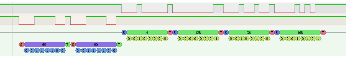

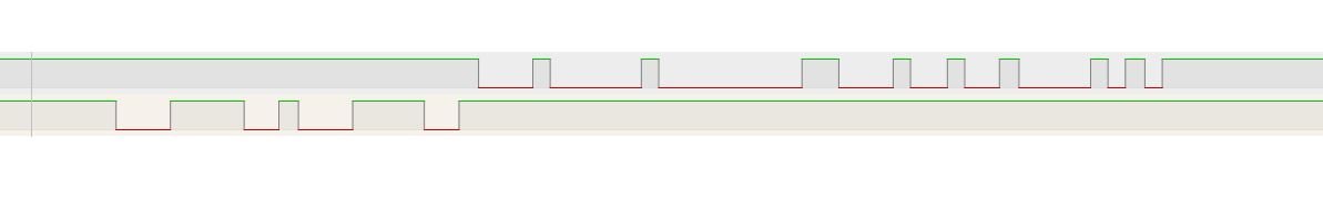

alle Bedienteile von Autotherm Kommunizieren über eine Datenschnittstelle, auch der mit dem Drehrad. Die 4 Leitungen sind +/ Minus / RX / TX.
Ich habe da was weiter geforscht. Ich mochte gerne fernbedienung haben, aber dann richtig. Heisst also, nicht so ein Chinaman Zentralverrieglung Fernbedienung der nur ein Relais schaltet. Und auch kein doofe "GSM Modem" wobei ich ein extra SIMkarte brauche und mit komplizierte SMS Berichten meine Heizung steuern kann. Ich habe doch WiFi im Auto, wieso ein zweite SIM und dann auch noch SMS Guthaben kaufen, ist blöd.
Also, dran. habe den RX/TX kabel abgezweigt und an Messgerät gehangen, Ergebnis:
Jede Sekunde ein Bericht auf eine Kabel, und Antwort auf der Andere.
In Detail sieht ein bericht so aus:
Ist also einfach 8-bit UART/RS232 Serial data. Von 1 (Hoch) nach 0 (Niedrig) heißt Anfang Bericht. Dann 5 bis 9 Data Bits (1 oder 0) und dann wieder 1 zum Abschluss. Messen ergibt ein BAUD Rate (Signal pro Sekunde) von 2400. Damit lasst sich die Datei auslesen, und umschlüsseln nach Dezimal:
Sobald ich den Steuerpult von Kabelbaum trenne hören die Berichte auf, als gehe ich davon aus das den Pult den zwei Bytes (in diesen Fall 60 60) schickt, und der Heizung mit 4 Bytes Antwortet.
Ist jetzt Sache herauszufinden was das alles genau heißt. Ich habe ein paar Stunden mit der Heizung gespielt und gleichzeitig die berichten beobachtet, es ergibt sich ein ziemlich klares Bild. Zumindest habe ich den Sequenzen für An/Aus und Leistungsreglung gefunden. Die Heizung meldet sich zurück mit Status, Temperatur, und ein Haufen Daten die ich noch nicht verstehe. Ich habe da ua Lüfterdrehzahl und Pumpentakt im verdacht, muss aber noch weiter testen.
Die Daten sind aber nicht wichtig für die Bedienung, das Bedienteil tut wenig anders als jede Sekunde Status abfragen, und nach bedarf sagen "Schalt an", "Leistung X%", oder "Schalt aus". Der Rest von Ansteuerung kommt von Steuereinheit, kann also wenig schief gehen.
Also, mal ein Controller basteln der die richtige RS232 Signale abgibt. Mit mein Bord-WiFi verbinden. Ein paar Handelsübliche IoT (Internet-of-Things) Protokollen unterstützen, und damit soll die Heizung sich über Netzwerk schalten lassen, und nicht nur An-Aus aber richtig ansteuern und Status abfragen. Entweder über Internet, oder nur via eigenes WLAN (dwz geht auch ohne funktionierendes Internet zb in der Wuste/Pampa/Vorpommern).
Und dann wird's einfach. Dann geht Fernbedienung mit Handy, Rechner, universelle Fernbedienung für "Home Automation" (sowie Wireless Lichtschalter), oder egal was. Lasst sich integrieren mit IFTTT (If-This-Then-That) Systemen. Und es gibt coole Möglichkeiten, zb:
  • Integrieren mit Zentrale Bedienpanel von Fahrzeug/Aufbau. Also kein separates Bedienteil für Heizung mehr.
  • Mehrere Temperaturgeber gleichzeitig benutzen.
  • Automatisch heizen wann zu kalt, aber danach abschalten und nicht auf Niedrigste stufe Durchlaufen.
  • Leistungsreglung nach zeit und nicht nach Temperatur. zb. 1 Stunde Vollast, dann bis 6 Uhr morgen halb, und danach wieder halbe Stunde Vollast, dann aus.
  • Automatisch heizen/lüften verbunden an Luftfeuchtigkeit.
Ich spiel noch mal kurz weiter :hacker:
Ware aber sehr Hilfsreich wann jemand das Datenprotokoll schon kennt oder Info dazu hat :angel:

Deinen Angaben nach sind die Einstellungen der Schnittstelle dann:
  • 2400 Baud
  • 8 Datenbits
  • keine Parität
  • 1 Stoppbit
Welche Spannungspegel konntest Du bei den logischen Zuständen '0' und '1' messen?
Du schreibst, dass Du die Befehle für das Ein-, Ausschalten und die Leistungssteuerung bereits identifizieren konntest .
Es wäre super, wenn Du diese (und evtl. weitere Befehle) bitte zur Verfügung stellen könntest :D
Vielen Dank und Gruß,
schippi
Servus aus Österreich!
Ich hab gerade den gleichen Gedanken gehabt, die Standheizung im mein bestehendes System zu integrieren. Ich hab eine SPS als Zentrale Steuerung laufen wo der Wechselrichter, Licht und Temperatursensoren schon Integriert sind. Das wärs ja schön auch meine Planar 2D von 2018 zu integrieren. Wie ist der aktuelle Entwicklungsstand? Schon die Große Erkenntnis gehabt?
Danke, Gruß Philipp

Hallo Bernd, ja das ist mir bekannt, habe auch Kontakt mit ihm. Er hat aber ein Planar 2kW, das Protokoll ist anders als bei mein 4kW.

Dan besser das USB teil "2135" (https://shop.autoterm.com/182-usb-adapt ... -assy-2135) kaufen und die passende Software downloaden, siehe links auf den Webshop. Zumindest das habe ich vor, wann es irgendwann weiter geht. Damit geht es bestimmt einfach. "Autoterm Test" soll die neue generation sein und TDT ersetzen, wann ich mich richtig erinnere. Leider konnte ich mit den Ergebnisse von mein Delphi-decompile versuch wenig anfangen :ninja:
Als "Analysegerät" habe ich ein Chinakopie von Salea und Sigrok/Pulseview benutzt. Wann aber ein Arduino/ESP oder ähnliches vorhanden ist, kannst die auch direkt anschließen und damit die Signale lesen.
