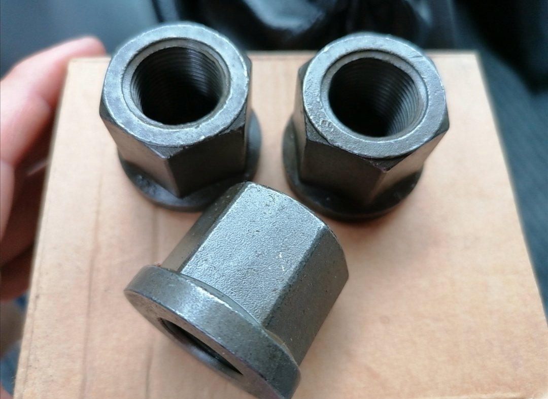

Hallo Max,
dann ist die Mutter auf dem Bild eigendlich in Ordnung.
Und wie schon einige Beträge vorher geschrieben gibt es eine Mutter Din 6331 mit M 20* 1,5 mit einer Höhe von 1,5*D nicht.
Was eigendlich auch ist,das eine Mutter das Anzugmoment laut Tabelle aushält.Und die Schraube auch.Solltest mal genau sagen,was für eine Mutter du für die Federbriden willst .Und nicht die Bezeichnung "ähnlich" erwähnen .

also.
Gesucht ist eine Mutter die sich nur in einem Detail von einer DIN6331 M20 Mutter unterscheidet, nämlich in der Gewindesteigung von 1,5 und nicht - wie eigentlich in der DIN6331 angegeben 2,5.
Flachbundmutter M20x1,5 (Feingewinde), Festigkeitsklasse 10, Schlüsselweite 30mm, Gesamthöhe 30mm, Stahl blank.
Max
also.
Max

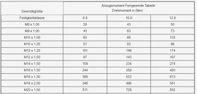

Vielen Dank fürs Nachfragen!DaPo hat geschrieben: ↑2021-08-18 16:31:41Hallo,
bei den Radmuttern DIN 74361 Form B ist nicht nur die Höhe anders, auch der Teller ist etwas kleiner
Einer meiner Lieferanten (Federschmiede) hat abgewunken.
Der Zweite kann liefern, aber erst in 14 Wochen, und Mindestmenge sind 100 Stück.
Beim Dritten warte ich noch auf die Antwort.
Das ist natürlich eine heftige Lieferzeit..

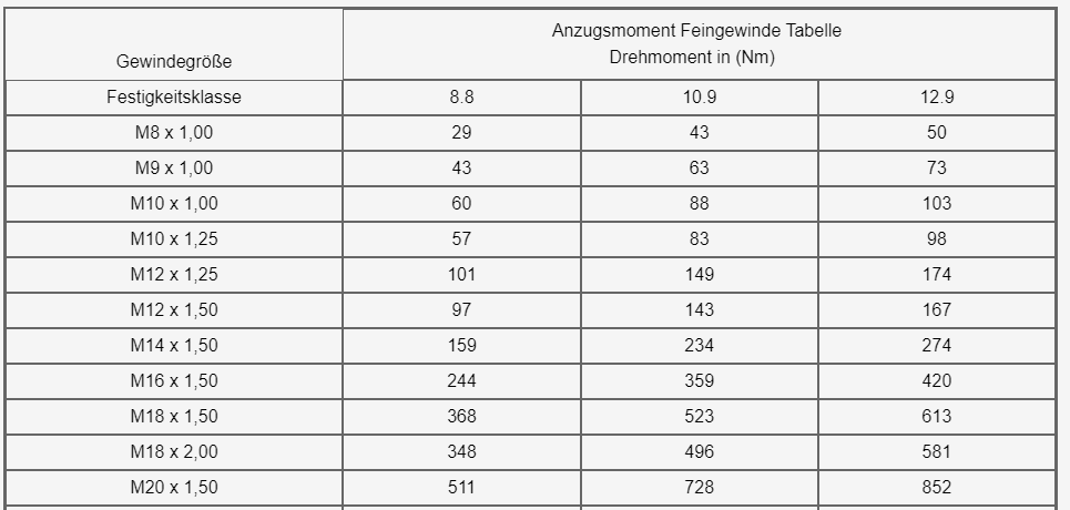

Ich finde für M20x1,5 Werte um 400-425Nm Anzugsmoment, wo hast Du 800Nm her? Das scheint mir doch seehr viel oder?ADK-Fahrer hat geschrieben: ↑2021-08-18 21:37:14Die Höhe einer normalen DIN 934 Mutter beträgt 0,8 x Gewindenenndurchmesser, also 16 mm bei M 20.
Regelanziehmoment sind 800 Nm bei M 20 x 1,5 in 8.8 DIN 934.
Weshalb sollten dann nicht längere Rad- mit Kontermutter ausreichen?
Ich habe verstanden, dass das für dich offenbar nicht in Frage kommt, würde mich aber trotzdem interessieren.
Ich möchte es einfach wieder haben wie vorher...
max
- Konstrukteur
- Beiträge: 2312
- Wohnort: Ottweiler/Saarland
Re: DIN6331 M20x1,5 woher?
Hallo Max,Pforzheimer hat geschrieben: ↑2021-08-19 9:11:16
max
guckst Du: https://www.anzugsmoment.de/metrische-g ... ingewinde/
Gruß Uwe
Hey,
ok, lt. dieser Tabelle 500Nm, aber keine 800Nm bei 8.8.
Ist ja auch egal, ich suche weiter, bis ich welche finde...
Max
Max
Die Tabelle find ich gerade nicht mehr
In den anderen Tabellen stehen auch die 511 Nm.
Vielleicht bin ich auch in der Zeile verrutscht
Das Anziehrehmoment ist natürlich stark vom Reibwert abhängig. Bei M20 Feingewinde geht das Anziehdrehmoment bei 10.9 von 466 Nm (Reibwert µges = 0,08) bis 1055 Nm (Reibwert µges = 0,24). Normalerweise wird 728 Nm (Reibwert µges = 0,14) angenommen.
https://www.wuerth-industrie.com/web/me ... n_Teil.pdf
Ich denke bei dir ist die Mutter schon bei 450 Nm kaputt gegangen weil der Reibwert aus irgend welchen Gründen nicht stimmte oder das Gewinde schon vor geschädigt war. An zu wenigen Gewindegängen hat es sicher nicht gelegen.
Wenn du eine DIN 74361 Form B Mutter in 10.9 verwendest, die Gewinde mit Bremsenreiniger säuberst und dann die Anti-Size Montagepaste von Weicon aufträgst hat du einen einigermaßen definierten Reibwert von µges = 0,14 so das du dann, wenn du mit 450 Nm anziehst, immer noch eine Reserve von fast 300 Nm hast.
https://www.weicon.de/media/pdf/d5/3e/3 ... epaste.pdf
Burkhard
