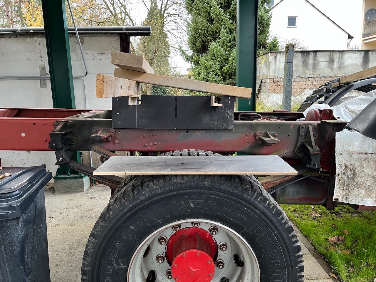

Da bin ich nochmal.

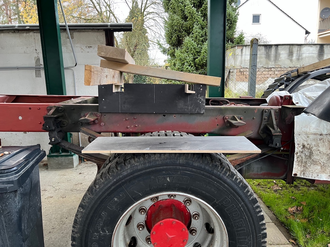

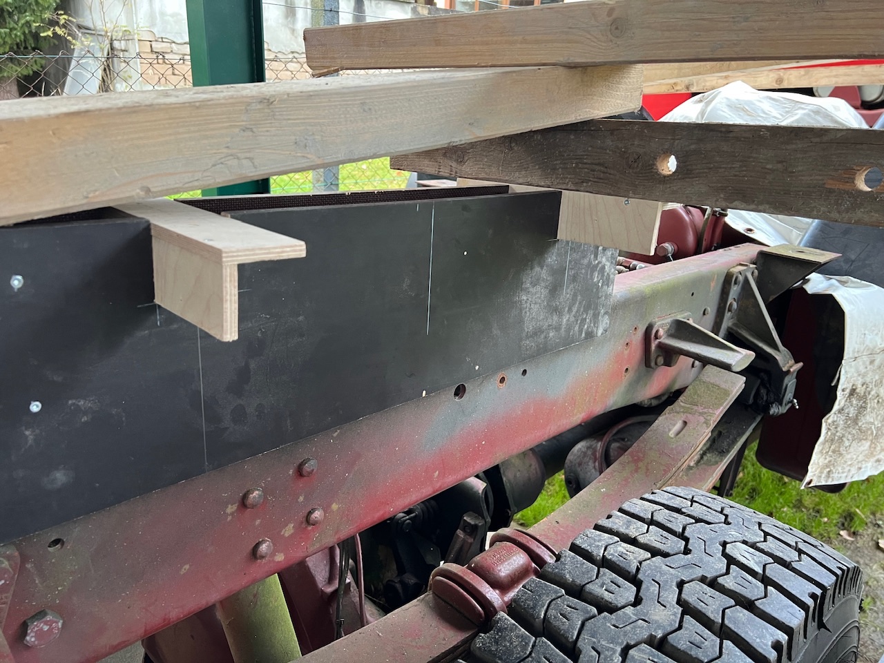

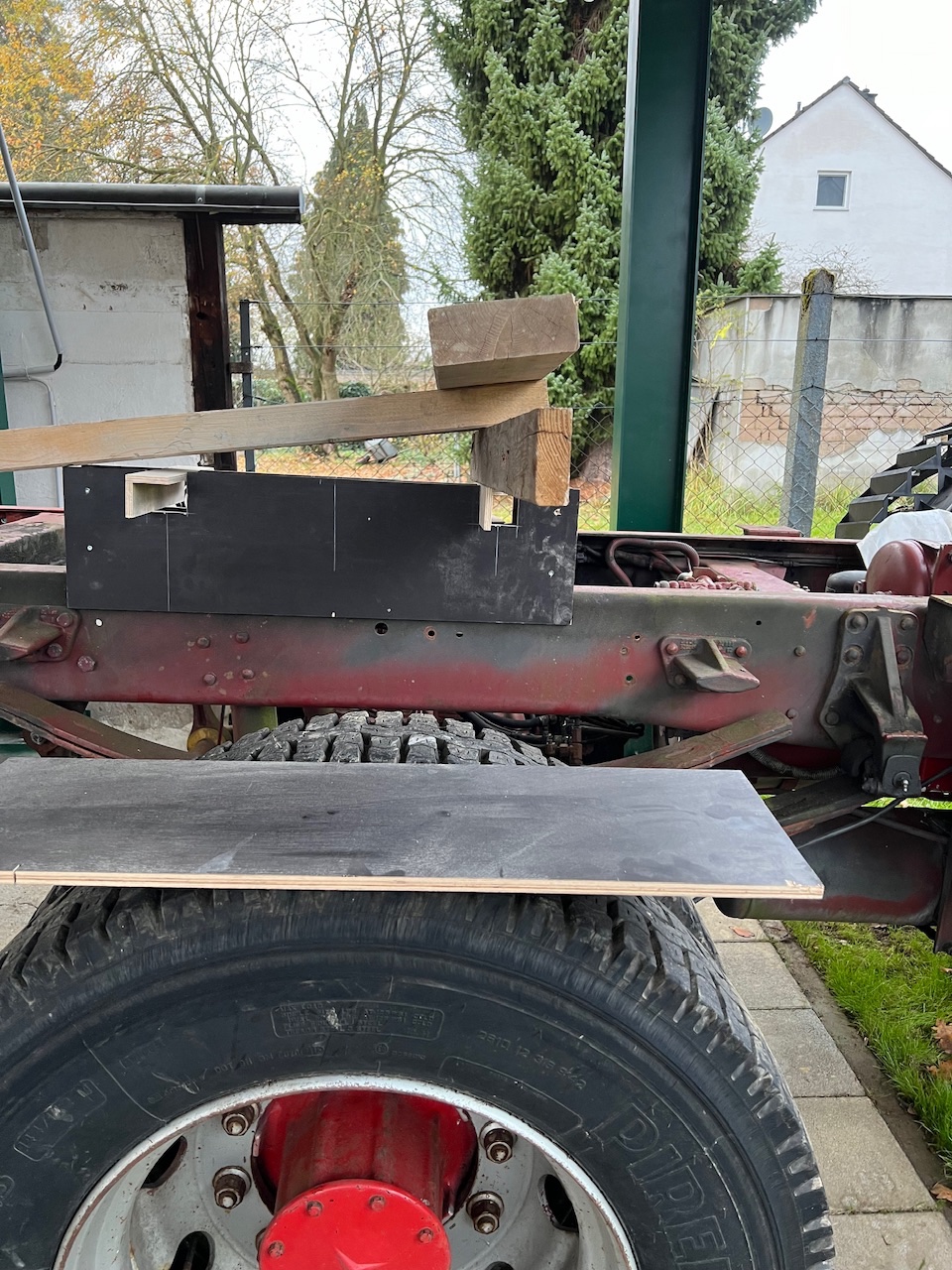

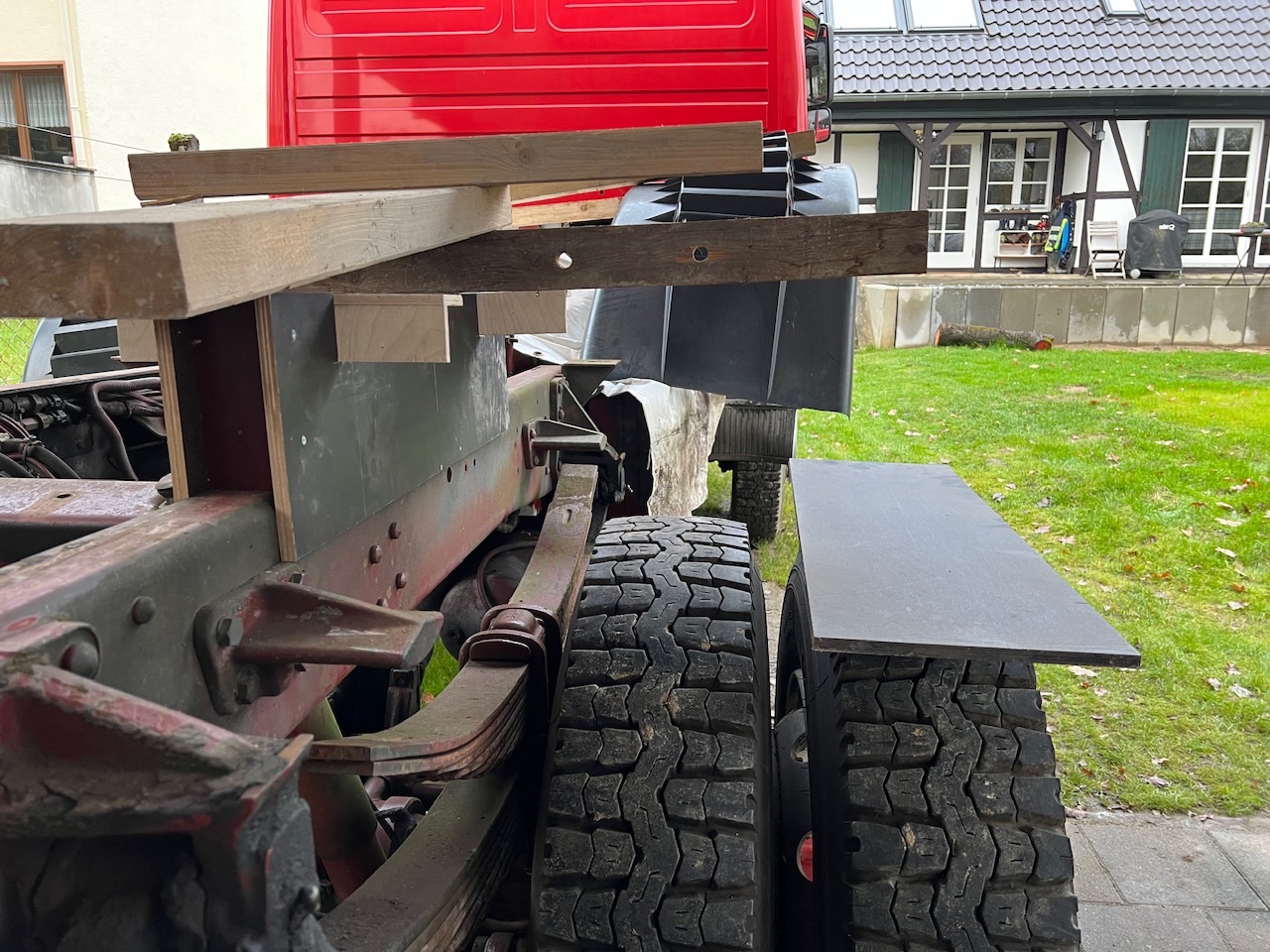

Da mir der 200er Zwischenrahmen doch etwas zu massiv vorkam, habe ich ein Modell gebaut.
Das Holz-Dummy-Vierkantprofil ist 160 hoch über dem LKW Chassis.
daran angeschweißt werden C-Profile als Querträger 100x60x60. Darauf liegt dann der Kofferquerträger (60x80 Z-Profil). Dazwischen ist Luft bis zum Kofferboden.

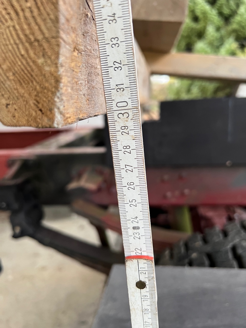

Gemessen habe ich jetzt 300 von der Radoberkante bis zum Z-Profil des Koffers.
Was meint ihr so?
w3llschmidt
Beiträge: 2577
Wohnort: Berlin-Brandenburg
Re: Beurteilunng Zwischenrahmen (1222AF)
#63 Beitrag von w3llschmidt » 2023-11-30 17:31:49
Also wenn die Reifen so weit einfedern würden/müssten :eek:
Federt das nicht nur bis zu den Anschlägen ein?
Wieviel sind es vom Gummi zur Traverse? 300mm?

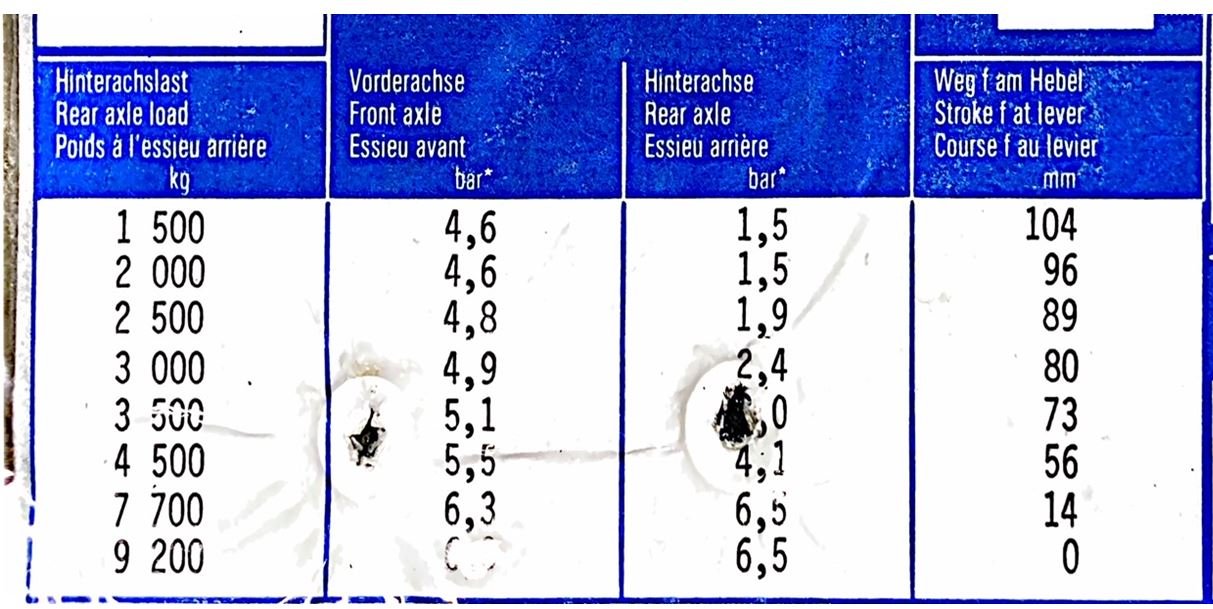

Achso ... noch was gefunden.
Gruss Henrik!
wrathchild053
Beiträge: 2050
#65 Beitrag von wrathchild053 » 2023-11-30 17:57:30
300mm plus Brettdicke unbelastet. Die 200mm gelten im Fahrbetrieb also mit vollbeladenem Shelter.
Jetzt musst Du nur wissen, um wieviel sich der Aufbau absenkt mit Sheltergewicht..
Irgendwo hat mal jemand nen SK mit 4to Gewicht beladen und dann den Abstand zu den Reifen gemessen.
Find den Fred nur grad nicht!
Gruss Adi
sico
Beiträge: 5891
Wohnort: 84556 kastl
#66 Beitrag von sico » 2023-11-30 18:33:40
Die Federrate der Hinterachse geht aus dem ALB-Schild hervor.
Das ALB-Schild findet sich normalerweise auf der Beifahrerseite im Fussraum oder an derTürverkleidung
Darauf ist zu lesen, um welches Maß die Federn relativ zur Achslast einfedern.
LG.Sico
w3llschmidt
Beiträge: 2577
#67 Beitrag von w3llschmidt » 2023-11-30 18:53:19
Danke Sico!
Was bedeutet das nur? Bei 3t Aufbau (beladen) was kommt da dann hinten auf die Achse? 2to?
Ich rate mal, 60mm?
Gruss Henrik!
burkhard
Beiträge: 4181
Wohnort: ME

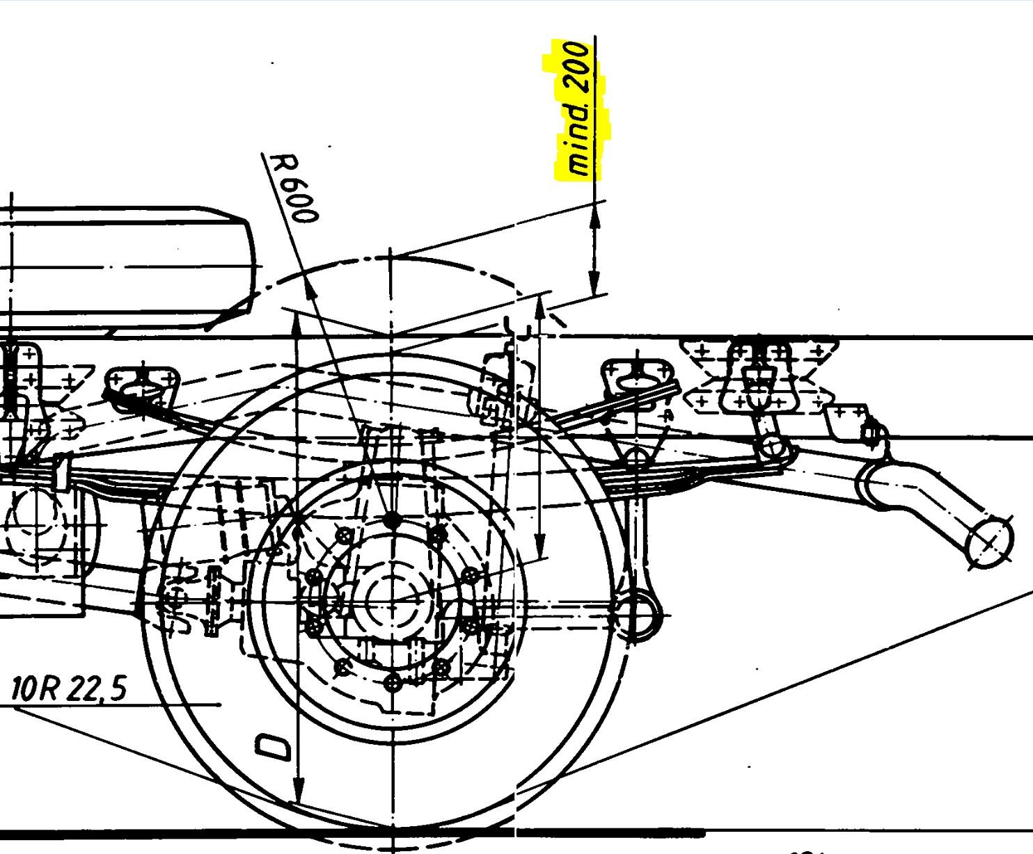

#68 Beitrag von burkhard » 2023-11-30 19:22:17
Das bisschen addieren/subtrahieren wirst du doch wohl noch hinbekommen. Damit bekommst du aber nur den Federweg unter statischen Bedingungen raus. Was im Stand passiert ist aber relativ uninteressant. Unter dynamischen Bedingungen, also mal zu schnell durch ein ordentliches Schlagloch, werden die Federn schon an den Anschlag gehen und das auch wenn das Fahrzeug nicht maximal beladen ist (gibt einen schön sichtbaren Abdruck am Anschlaggummi, falls das Fahrzeug einen Anschlagbock hat).
Der Anschlag (wenn dein Fahrzeug einen Anschlagbock hätte) kommt nicht bei den 104 mm, sondern später. Das Fahrzeug ist so ausgelegt, das es bei der maximalen Achslast immer noch einfedern kann und nicht schon am Anschlag ist. Der ALB baut in deinem Fall ab 7,7 t nur keinen höheren Bremsdruck mehr auf.
Halte dich an die 200 mm in der technischen Zeichnung. Da dein Fahrzeug derzeit unbeladen ist, also wie in der technischen Zeichnung, ist das ganze doch relativ leicht aus zu messen und aus zu rechnen. Einzig die Reifengröße musst du noch berücksichtigen, falls sich diese nochmal ändert.
Zuletzt geändert von burkhard am 2023-11-30 19:38:13, insgesamt 3-mal geändert.
sico
Beiträge: 5891
#69 Beitrag von sico » 2023-11-30 19:26:55
Na ja, das ALB-schild zeigt , daß die Federrate ca 16 mm pro 1000 kg Belastung ist.
Welche Last nun der Kofferaufbau auf die Hinterachse bringt, das hängt von einer Reihe von Parametern ab und muss separat noch überlegt bzw. berechnet werden.
LG.Sico
Strom
Beiträge: 1113
Wohnort: Delmenhorst
#70 Beitrag von Strom » 2023-11-30 19:48:23
Moin.
Bei 16 mm pro Tonne würde ich das Kabinengewicht rechnerisch komplett der Hinterachse zuschlagen.
Sofern da nicht noch die bei "EXMOs" unverzichtbaren, superschweren Halter für nen zweiten Radsatz und das Quad ans Heck kommen, wird das auch dynamisch im berechenbaren Bereich bleiben :cool:
Am aussagefähigsten wäre noch ein Fahrversuch mit 3 Tonnen Balast auf der Hinterachse, ne Kamera auf dem Fahrgestell und dann mal richtig dem Laster böses antun.
Das ein Aufbau mit höherem Schwerpunkt mehr zum Wanken bringt und ne Schneekette im Betrieb nicht statisch auf dem Reifen klebt im Auge behalten und los gehts mit dem Rahmenbau.
Der gezeigt Probeaufbau sieht vom Sofa aus nach zu hoher Aufbauhöhe aus, ich wäre auch eher bei 160 mm (oder weniger) und würde im worst case höhere Distanzstücke zwischen Achse und Feder bauen, sind unterm Strich auch leichter und günstiger :cool:

burkhard hat geschrieben: ↑
2023-11-30 19:22:17
In dem Fall hier, liegt die "obere" Feder aber nicht am Anschlag an, so wie auf der Zeichnung.
download/file.php?id=142590&mode=view
Da sind drei,vier Finger Luft. Aber der 10R22.5 fluchtet oben direkt mit dem Rahmen.
Gruss Henrik!

Du kannst ja zu den 200 mm noch deine 3 Finger breit dazu rechnen. Dann hast du die 200 mm ab den Anschlägen die einzuhalten sind.
Wo welche Reifengröße mit was fluchtet ist völlig uninteressant. Die 200 mm sind das Maß zwischen Reifen und Kotflügel auf die es ankommt.
2023-11-30 20:35:24
Die drei Finger breit sind gemessene 10cm. Sind also noch 20cm übrig, wenn das zweite Federpaket anliegt.
Ich kann tatsächlich null Komma null beurteilen wie weit der hinten noch runterkommt wenn der beladen ist.
Theoretisch müsste sich die Federrate ja ändern wenn das 2te Federpaket in die Anlage kommt?

Das ist doch auch nicht wichtig zu wissen. Wenn er durch welches Gewicht auch immer um was auch immer runter kommt, so hat er dann nur weniger verbleibenden Federweg bis er zum Anschlag kommt.
Es kommt doch auf den Anschlag an. Der Anschlag ist nur mal fest vorgegeben und so sind die 200 mm in der Zeichnung zu verstehen, ausgehend von einem unbeladenen Fahrzeug und Betrieb mit Schneeketten. Alle Berechnungen, Belastungs- und Fahrversuche hat Mercedes doch schon gemacht und ist dann auf die 200 mm gekommen.

Ungefähr auf der Höhe der Anschläge für das Schwerlastpaket, so dass die obere Lage des Schwerlastpaketes bei maximaler Einfederung eine gerade Linie bildet. Ist aber wieder der falsche Denkansatz. Du musst einfach nur von deinen Reifen (die Reifengröße im Endausbau) plus 200 mm rechnen. Die 200 mm sind immer gleich, egal welche Reifengröße du fährst. Der Federweg hat ja nichts mit der Reifengröße zu tun. Der Aufbau muss nur bei großen Reifen entsprechend höher.

Da dein Fahrzeug derzeit unbeladen ist, also wie in der technischen Zeichnung, ...
LKW werden (zumindest bei Mercedes-Benz) in technischen Zeichnungen generell voll beladen dargestellt.
Das ist die Konstruktionslage.

Also in den alten technischen Zeichnungen die ich kenne steht immer der Satz "Alle Maßangaben beziehen sich auch die Serienmäßige Ausrüstung". Die Ladung zähle ich jetzt nicht unbedingt zur Serienausrüstung.
Für einige Maße, unter anderem das Maß D in dem kleinen Ausschnitt von Henriks Zeichnung, gibt es dann eine Tabelle mit dem Maß für den beladenen und unbeladenen Zustand.
Wenn sich die 200 mm auf dem beladenen Zustand beziehen, dann wären ausgehend von einem unbeladenen Fahrzeug das man zur Vermessung vor sich hat, noch mehr als 200 mm vor zu halten.
Oder meinst du, das die LKW's nur optisch voll beladen dargestellt werden, die Maßangaben mit dem optischen Erscheinungsbild aber nicht übereinstimmen müssen und es daher die Tabelle mit beladen/unbeladen gibt.
Burkhard

#84 Beitrag von Pirx » 2023-11-30 23:26:24
2023-11-30 22:35:03
Hallo Burkhard!
Genau so ist es!
querys
Beiträge: 1813
Wohnort: Rösrath
#85 Beitrag von querys » 2023-12-01 7:35:31
2023-11-30 22:35:03
Pirx hat geschrieben: ↑
2023-11-30 23:26:24
Genau so ist es!
Ah okay, der Satz von Burkhard kam erst später hinzu? Das bezieht sich dann auf das Maß C in der Zeichnung von Hendrik. Muss ich mal suchen.

#86 Beitrag von lura » 2023-12-01 9:08:57
Das für meinen MB notwendige Maximalmaß habe ich wie folgt ermittelt:
Fahrzeug hinten ausheben bis die Achse frei hängt. Das ist das maximale Ausfederungsmaß. Da habe ich den Abstand Achse zu Rahmen gemessen. Dann den maximalen Einfederweg von Achse bis zum A611chsanschlag ( bzw Feder bis Federanschlag messen.
Daraus habe ich geometrisch die maximale Achsverschränkung ermittelt, jeweils mit Original und Wunschbereifung.
Da wusste ich, was maximal passieren kann und hatte eine gesicherte Basis.

#87 Beitrag von wrathchild053 » 2024-01-08 20:37:06
Hab gerade nochmal den Fred rausgekramt, da ich so langsam aber sicher auch alle Parameter für die Konstruktionszeichnungen meines ZR zusammentrage.
Was hierbei auch noch zu beachten ist, ist die max Auslenkung am Loslager vorne im Hinblick auf die Tanks.
Üblicherweise bildet die Tankoberseite und der LKW Obergurt ja eine Fläche. Geht man nun von einer max. Auslenkung von 200mm aus und wählt dabei eine ZR-Bauhöhe von 200mm aus, so sollte man den Tankeinfüllstutzen im Auge behalten!!
Der ist nämlich in den meisten Fällen erhaben und steht nochmals einige Zentimeter heraus, weshalb es bei max. Auslenkung des ZR eng werden kann.
Wie bereits erwähnt, hab ich die Höhe meines ZR auf 200mm festgelegt. Gibt es denn bzgl. der max. Auslenkung empirische Messungen mit Zwischenrähmen mit einer Länge >4m??? Mithilfe dieser Info könnte ich sodann die Tankanschraubhöhe exakt bestimmen.
Glg Adi

#88 Beitrag von burkhard » 2024-01-08 21:10:14
Hallo Adi,
das Problem kannst du entschärfen indem du den Tank näher an die Hinterachse bringst. Eine genaue Zahl kann ich dir bei einer Federlagerung nicht nennen. Es ist jedenfalls schon öfters vorgekommen, das der schöne neue Zwischenrahmen dann doch vorne gegen den Tank geknallt ist weil zu knapp kalkuliert wurde.
Burkhard

#89 Beitrag von querys » 2024-01-08 22:52:53
wrathchild053 hat geschrieben: ↑
2024-01-08 20:37:06
Wo hast du denn den Tankstutzen? Bei mir ist der zumindest schonmal hinten, was ja etwas hilft.
Den Tank bei mir (400L oder so) hätte ich nicht tiefer montieren wollen, der ist jetzt schon recht weit unten.

#90 Beitrag von wrathchild053 » 2024-01-08 23:40:35
querys hat geschrieben: ↑
2024-01-08 22:52:53
Www.querys.de da hab ich Bilder von der Tankmontage.
Darum geht's ja! Macht ja keinen Sinn, um jeden Zentimeter Luft unterm Diff zu kämpfen und dann den Tank in der Höhe von enm Strassen- Brummi aufzuhängen..... Rampenwinkel adjeu!
Gruss Adi
