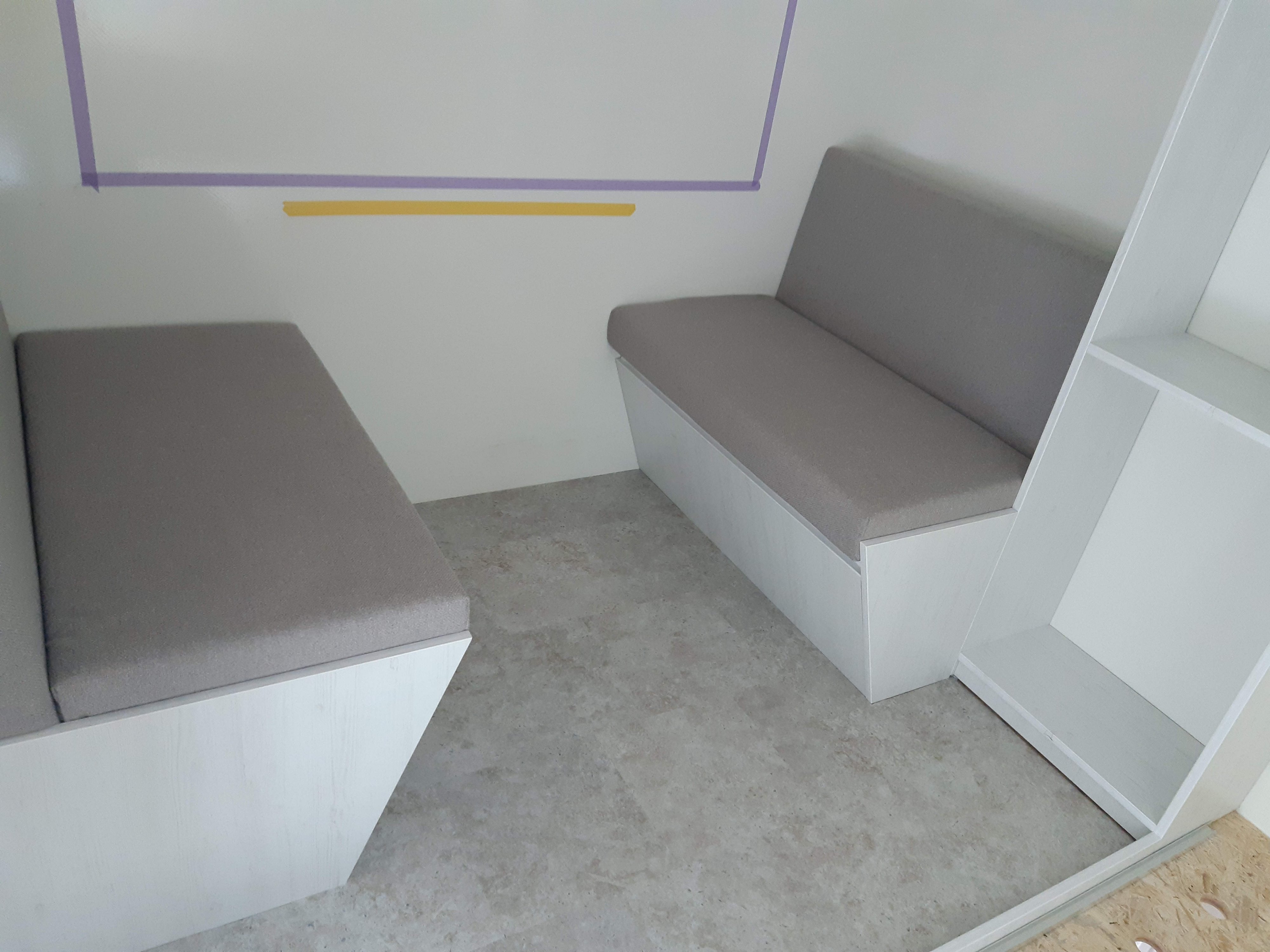

TAG 326
war aber kein schönes Wetter heute,
hab innen weitergemacht. Polster sind da!
Vinylplanken auf kleineres Format gesägt
und verklebt.
Silikonfugen in Weiß am Holz und
Grau am Boden müssen noch, ebenso
verkleben des Edelstahlwinkels an Stufe.
Unten rechts Laufschienen für Schalosien eingepasst.
CU
Roland
und verklebt.
CU
Roland

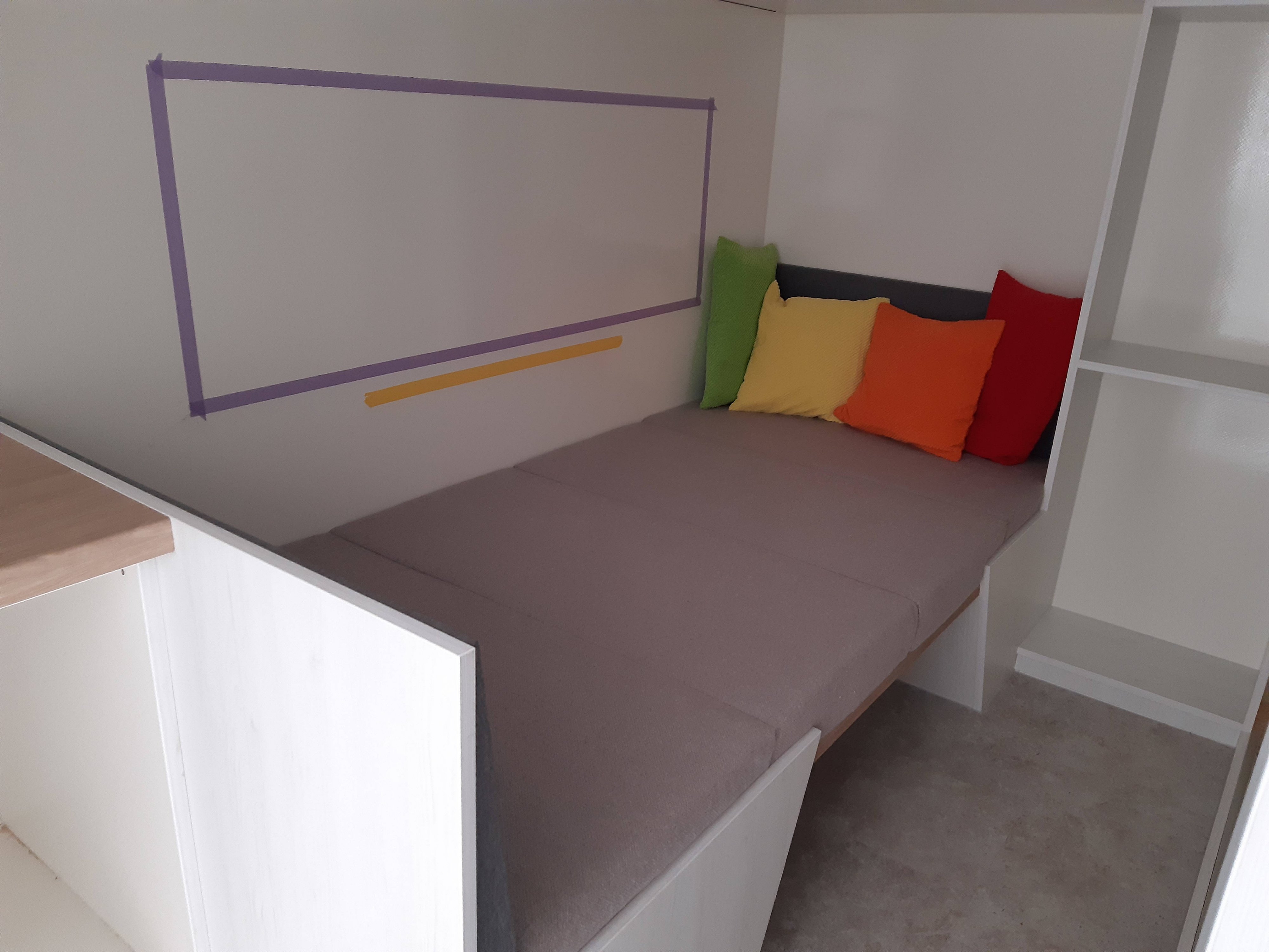

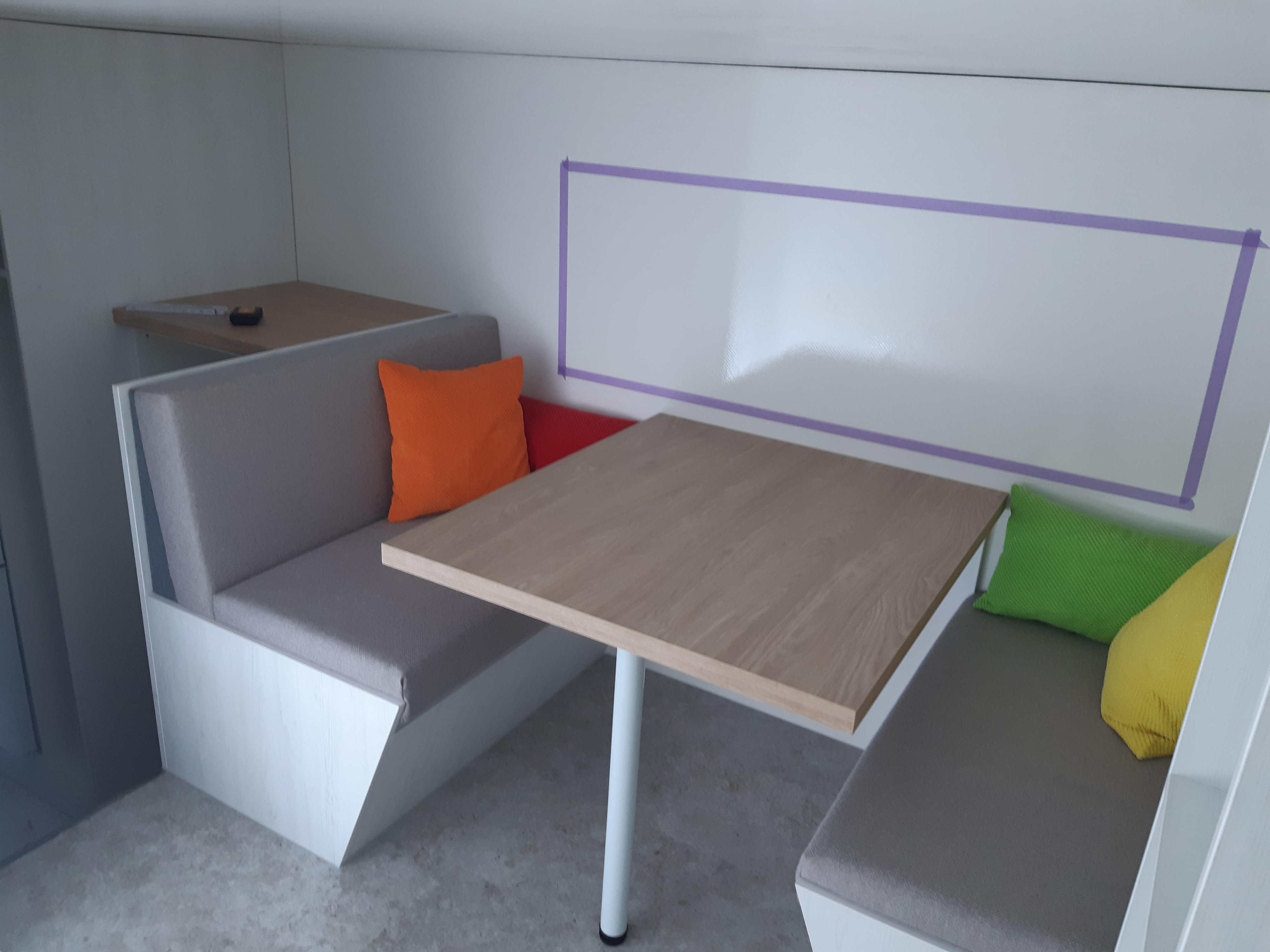

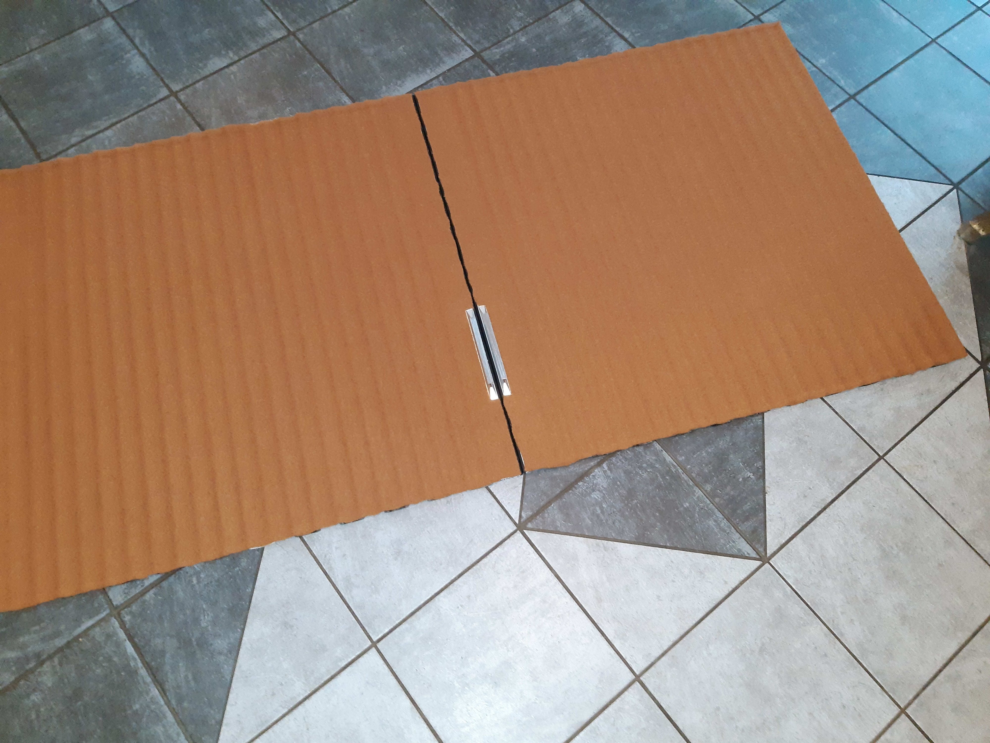

Hallo!
Tisch- und Arbeitsplatten angekommen! Schnell mal Gästebett aus der Dinette gebaut.
Theoretisch könnte ich heute im Wagen schlafen. Silikonfugen im Ess- Schlafzimmer sind auch fertig.
Schönes Wochenende für Euch!
CU
Roland
CU
Roland

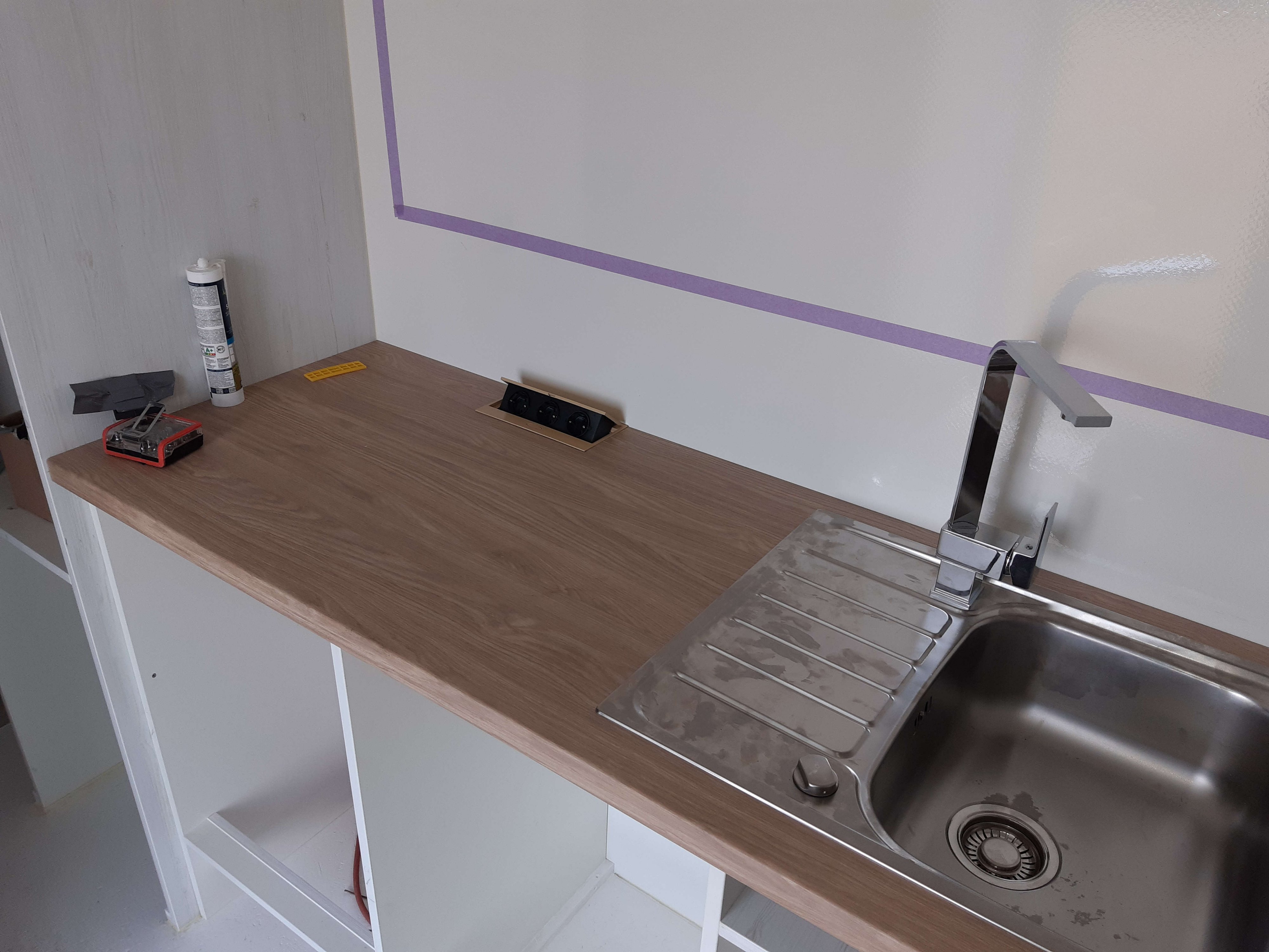

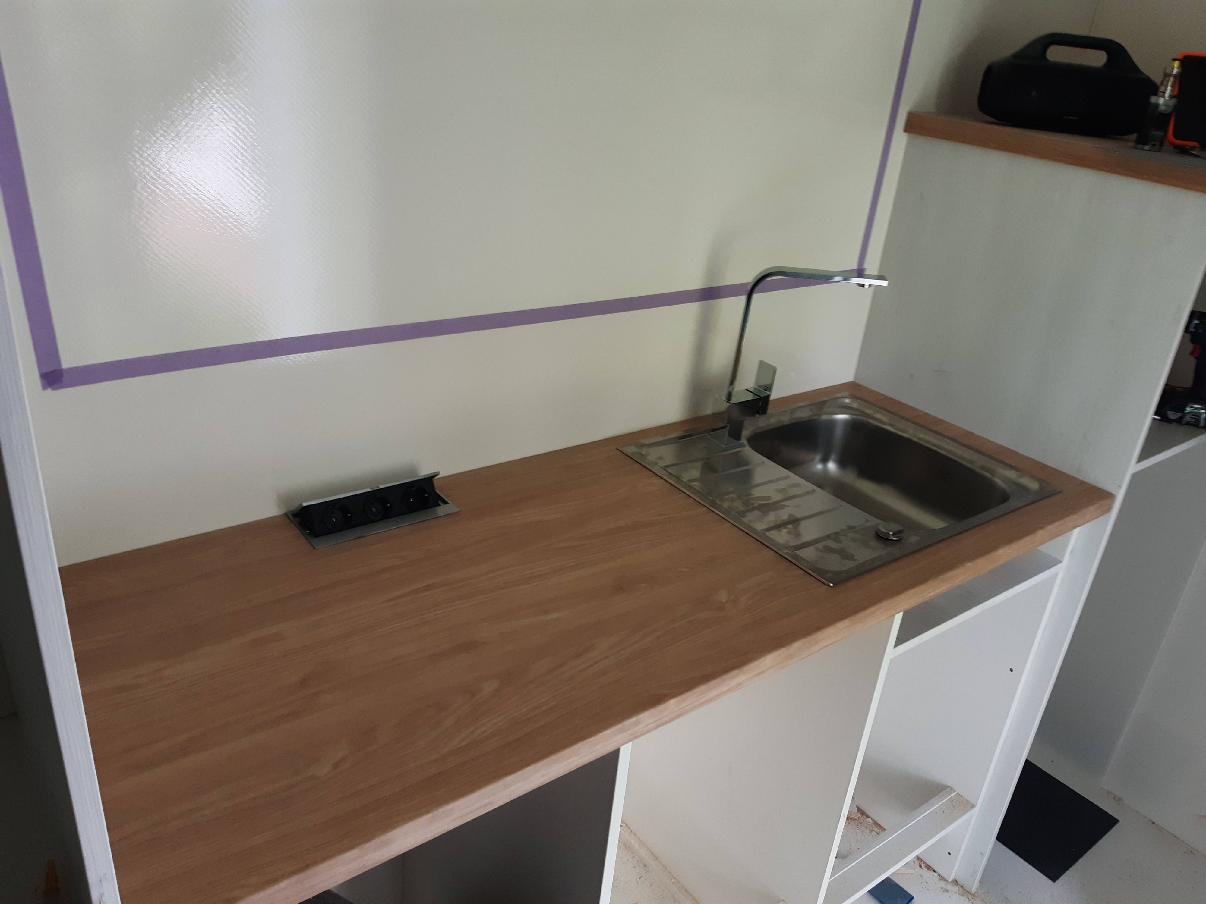

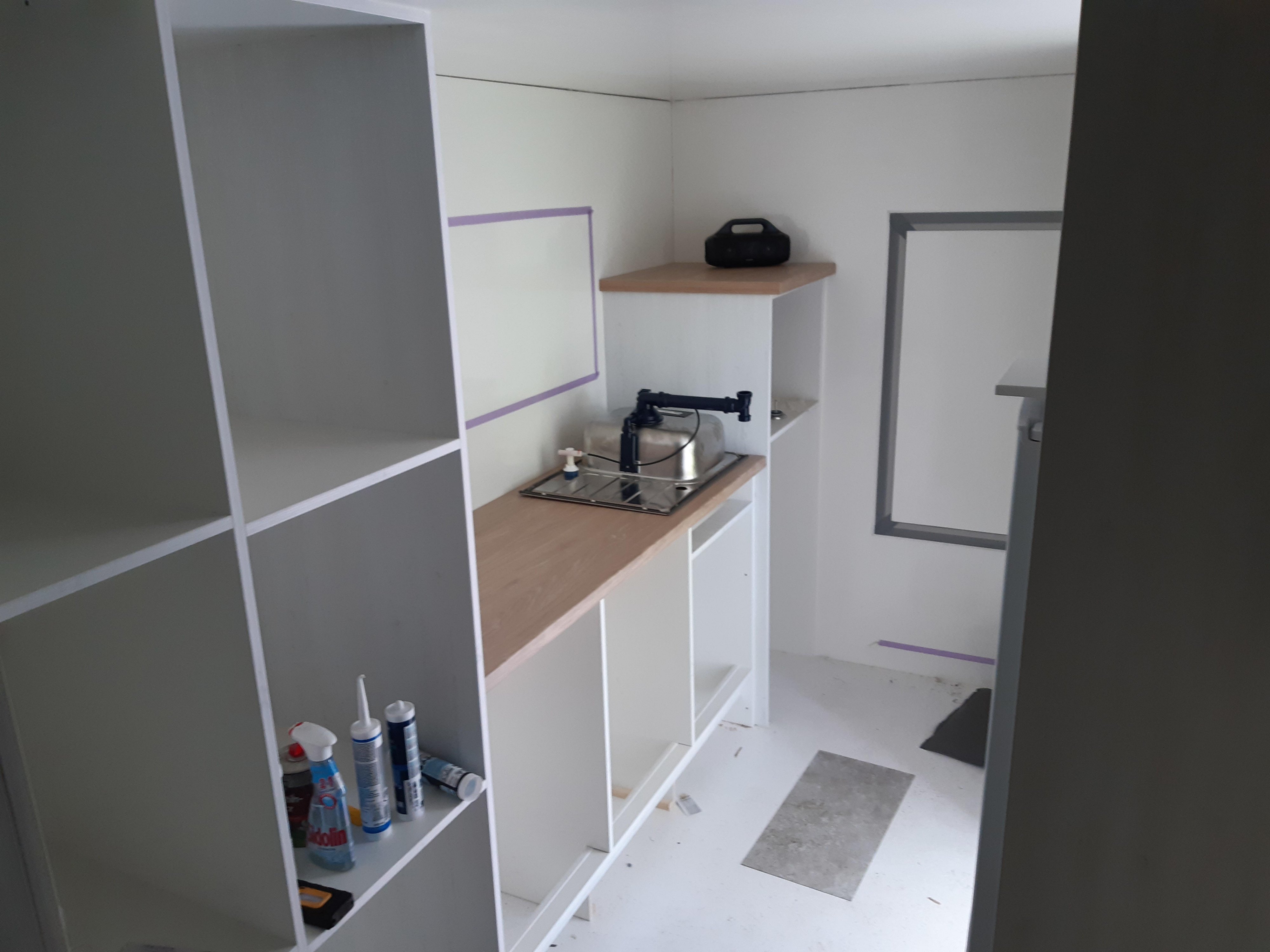

Re: TAG 79

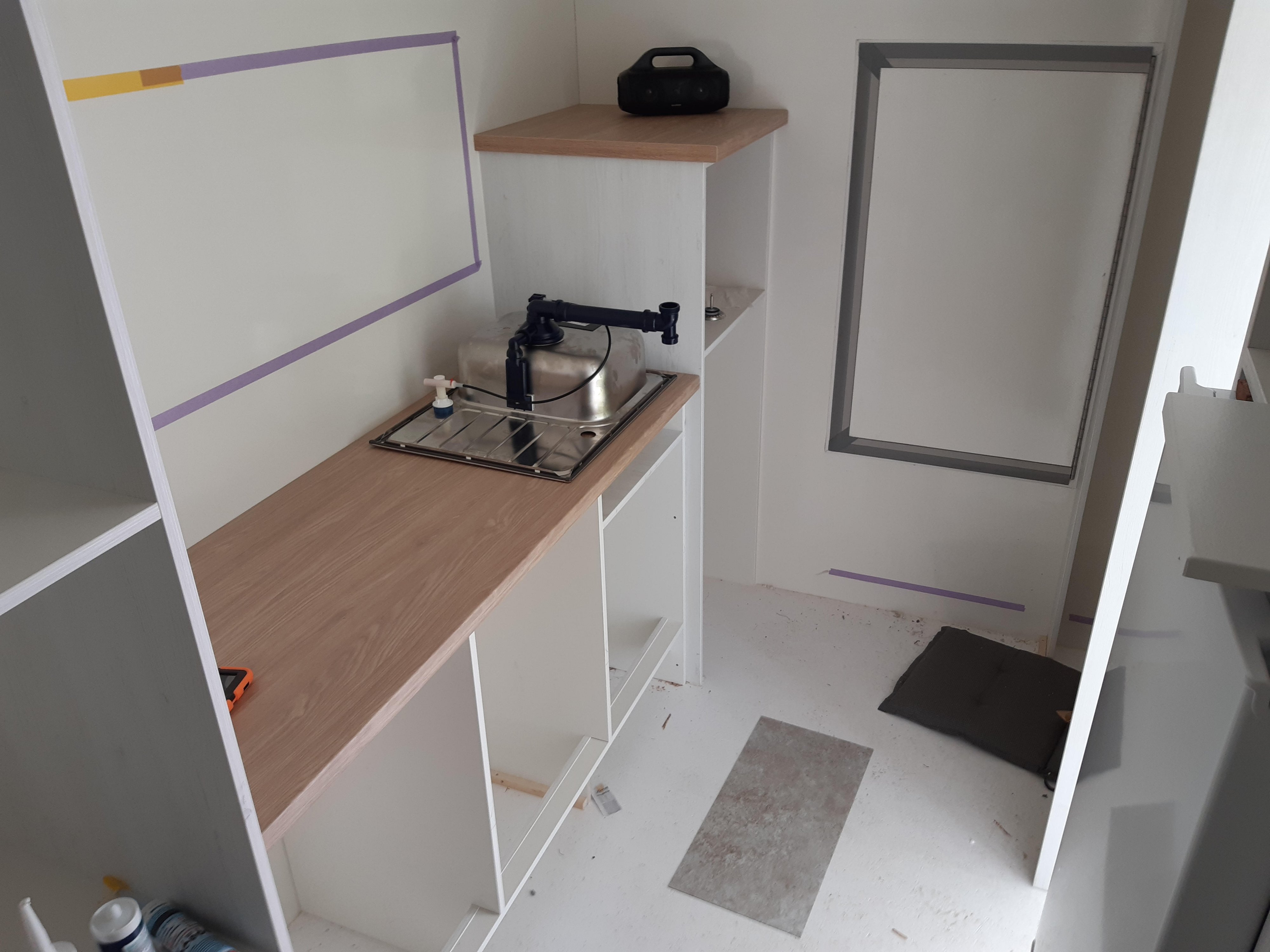

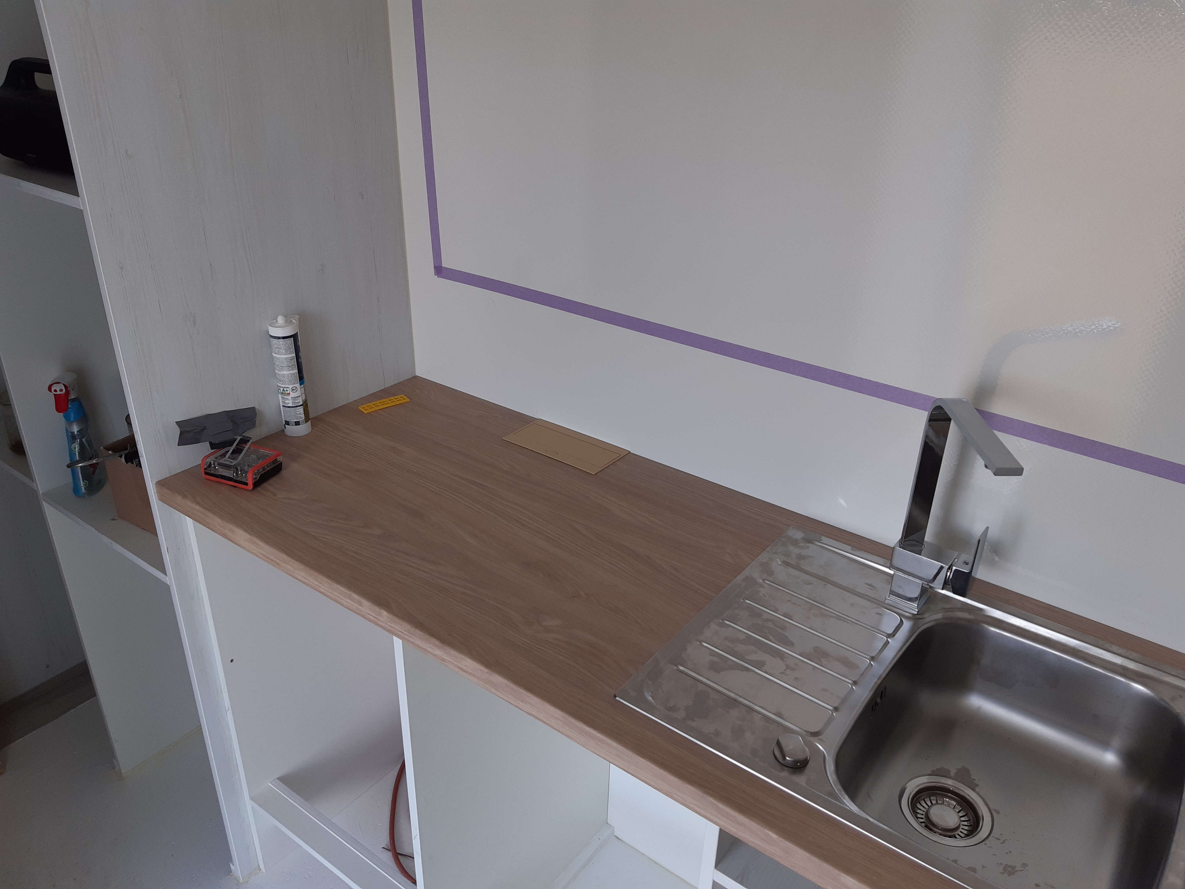

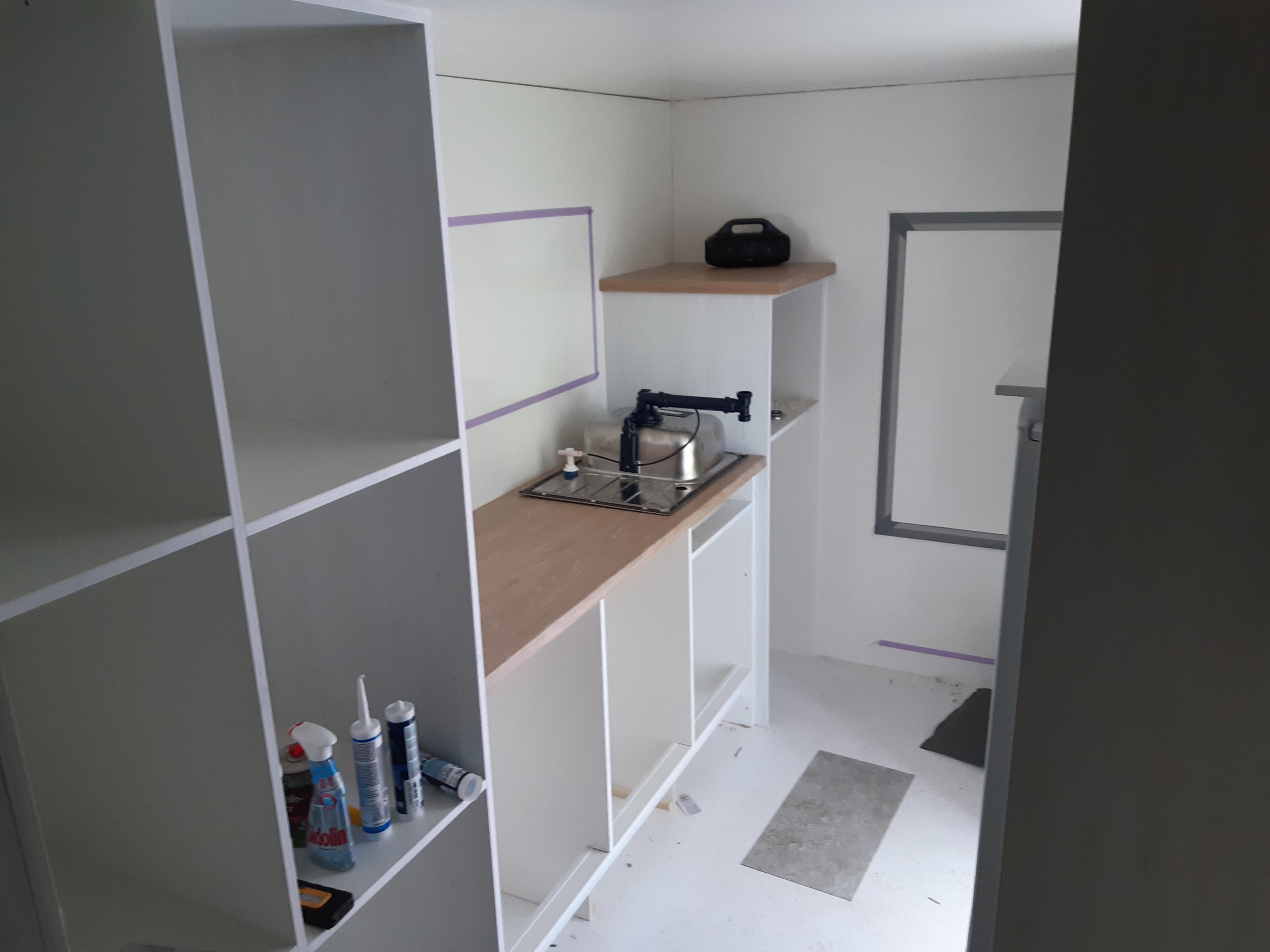

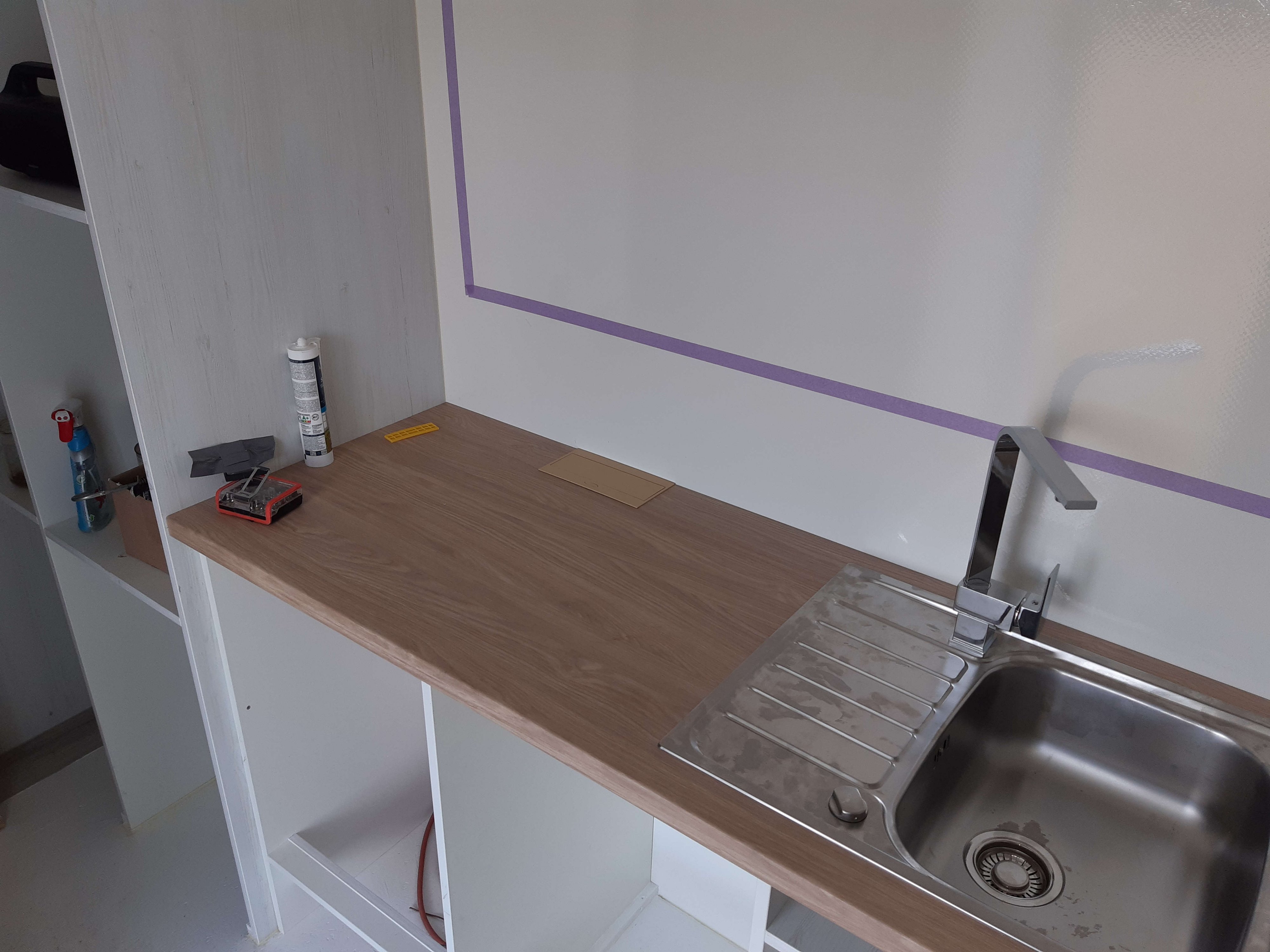

Hallo an Alle!
Tischplatte montiert.
Klappbares Tischbein.
Spüle, Armatur und versenkbare Steckdosenleiste.
Kochen rein elektrisch, per bewegliche Induktionsplatten.
CU
Roland
CU
Roland
- benztreiber
- Beiträge: 2371
- Wohnort: rendsburg
Re: TAG 79
hi roland
sag mal,die versenkbare steckdose,ist das eigenbau oder kann man die irgendwo beziehen?
falls letzteres,vielleicht hast du einen link für mich
gruss
arne
gruss
arne
Das wahre Chaos ist lautlos
Re: TAG 79
Hallo Arne,
Bei Amaz... 39,95€
"Versenkbare Einbausteckdose 3-fach Aluminium Spritzguss Softöffnung"
Auswahl für jeden Geschmack auch mit USB Lader
CU
Roland
Bei Amaz... 39,95€
CU
Roland
- benztreiber
- Beiträge: 2371
- HolzwurmPeter
- Beiträge: 920
- Wohnort: Bad Hersfeld
Re: TAG 79
Hat nur einen Nachteil.... schmeiß Mal ein Glas Wasser um.
Gruß Peter
* Albert Einstein
* Albert Einstein
- benztreiber
- Beiträge: 2371
Re: TAG 79
die wird unterhalb der arbeitsplatte über dem kühlschrank positioniertHolzwurmPeter hat geschrieben: ↑2021-05-14 18:46:33Hat nur einen Nachteil.... schmeiß Mal ein Glas Wasser um.
wenn da wasser hinkommen sollte dann nur gewollt und gut gezielt
arne
- HolzwurmPeter
- Beiträge: 920
Re: TAG 79
Was ist das für ne Steckdosenleiste links neben der Spüle?benztreiber hat geschrieben: ↑2021-05-14 19:19:42die wird unterhalb der arbeitsplatte über dem kühlschrank positioniertHolzwurmPeter hat geschrieben: ↑2021-05-14 18:46:33Hat nur einen Nachteil.... schmeiß Mal ein Glas Wasser um.
arne
Gruß Peter
* Albert Einstein
* Albert Einstein
- benztreiber
- Beiträge: 2371
Re: TAG 79
HolzwurmPeter hat geschrieben: ↑2021-05-14 19:24:52Was ist das für ne Steckdosenleiste links neben der Spüle?benztreiber hat geschrieben: ↑2021-05-14 19:19:42die wird unterhalb der arbeitsplatte über dem kühlschrank positioniertHolzwurmPeter hat geschrieben: ↑2021-05-14 18:46:33Hat nur einen Nachteil.... schmeiß Mal ein Glas Wasser um.
arne
https://www.amazon.de/gp/product/B07Q2C ... UTF8&psc=1
- HolzwurmPeter
- Beiträge: 920
Re: TAG 79
Sollte nicht schwierig sein die Steckdosenleiste mit Wasser zu fluten
Gruß Peter
* Albert Einstein
* Albert Einstein
Re: TAG 79
Ich persönlich würde die Steckdosen eher abschalten, wenn die nicht gebraucht werden, dann verringert sich das Risiko doch deutlich.HolzwurmPeter hat geschrieben: ↑2021-05-14 20:41:43Sollte nicht schwierig sein die Steckdosenleiste mit Wasser zu fluten
Bei uns in den Konferenztischen haben die auch solche Steckdosen verbaut.

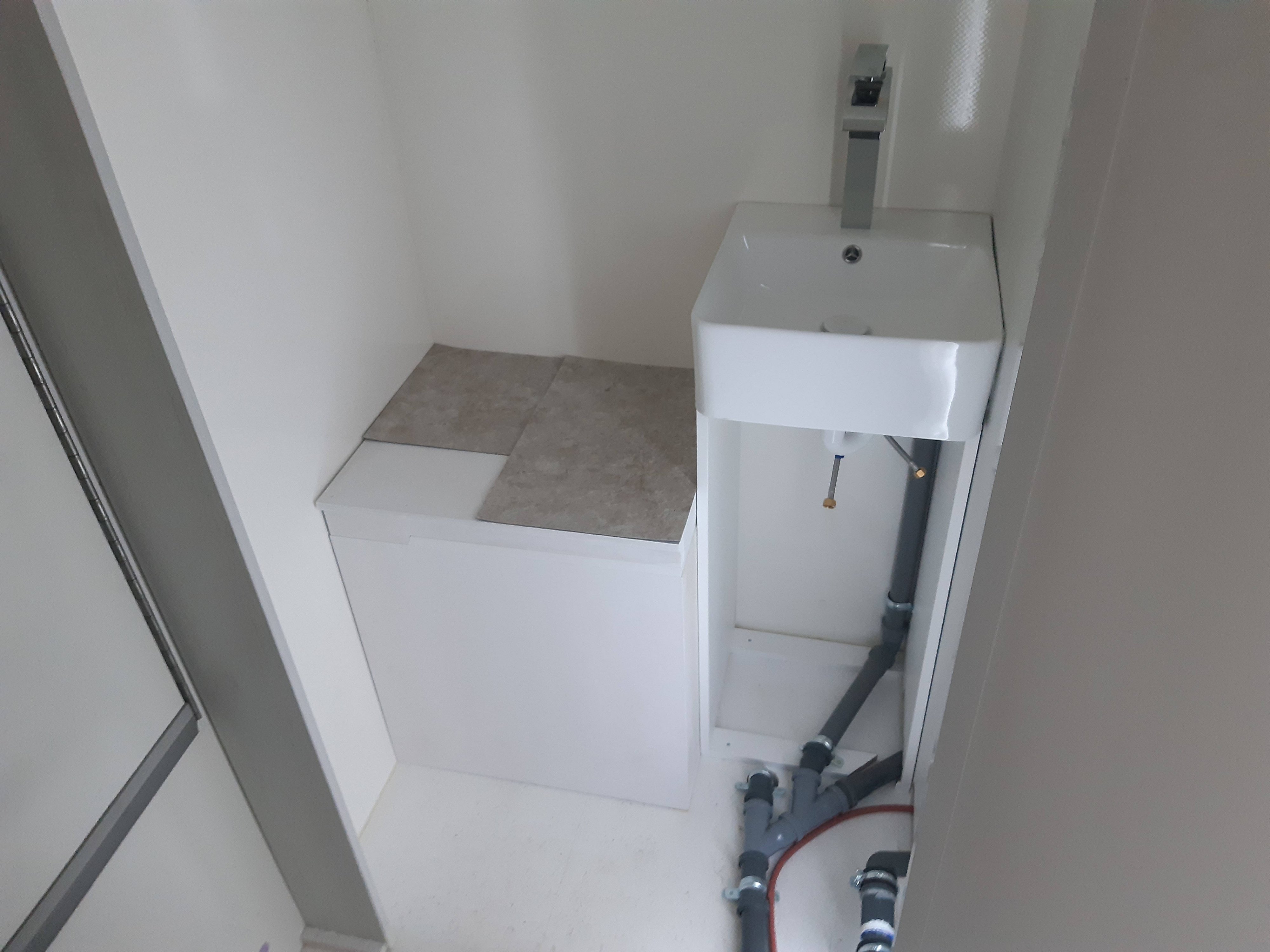

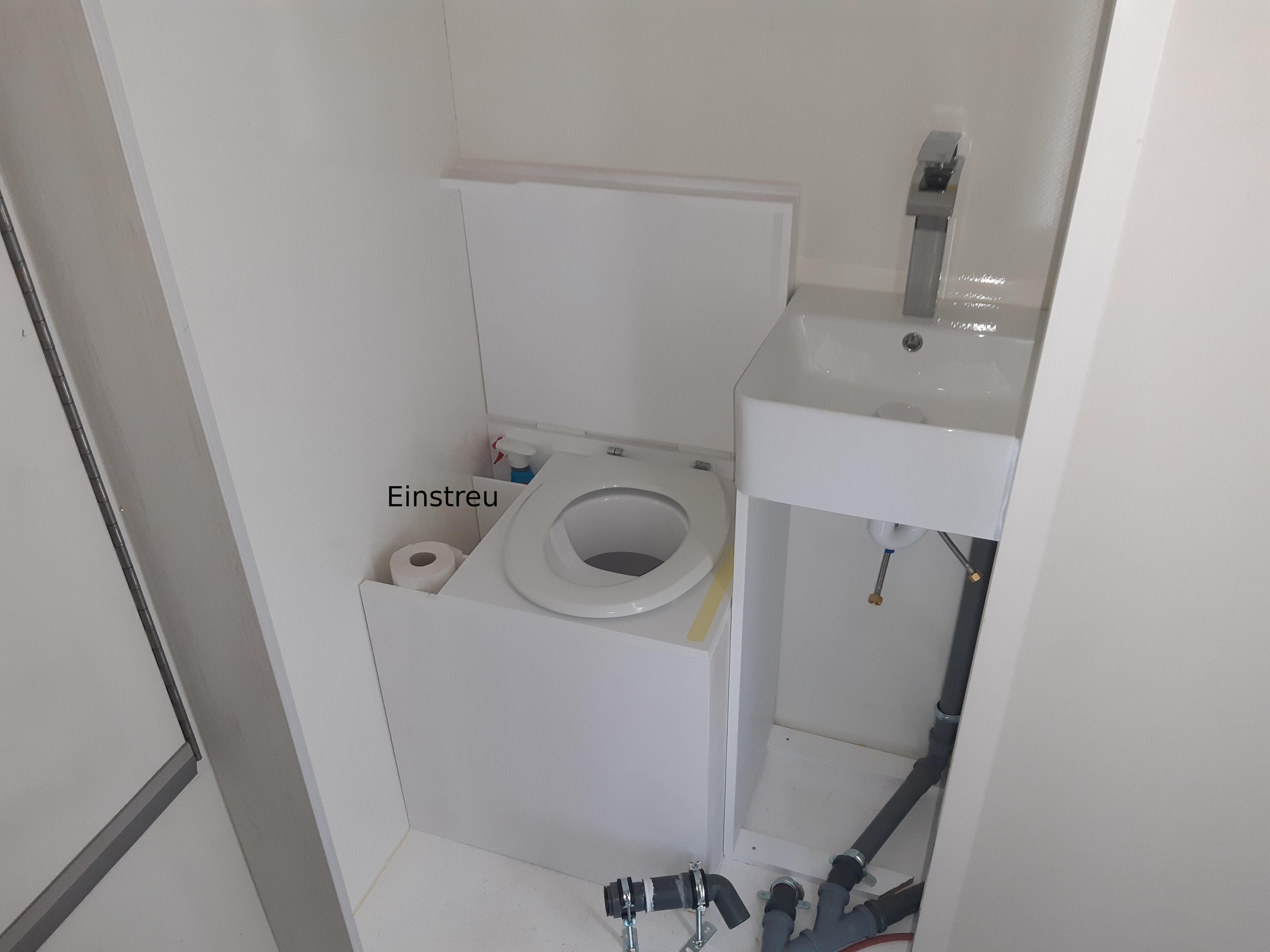

Re: TAG 79

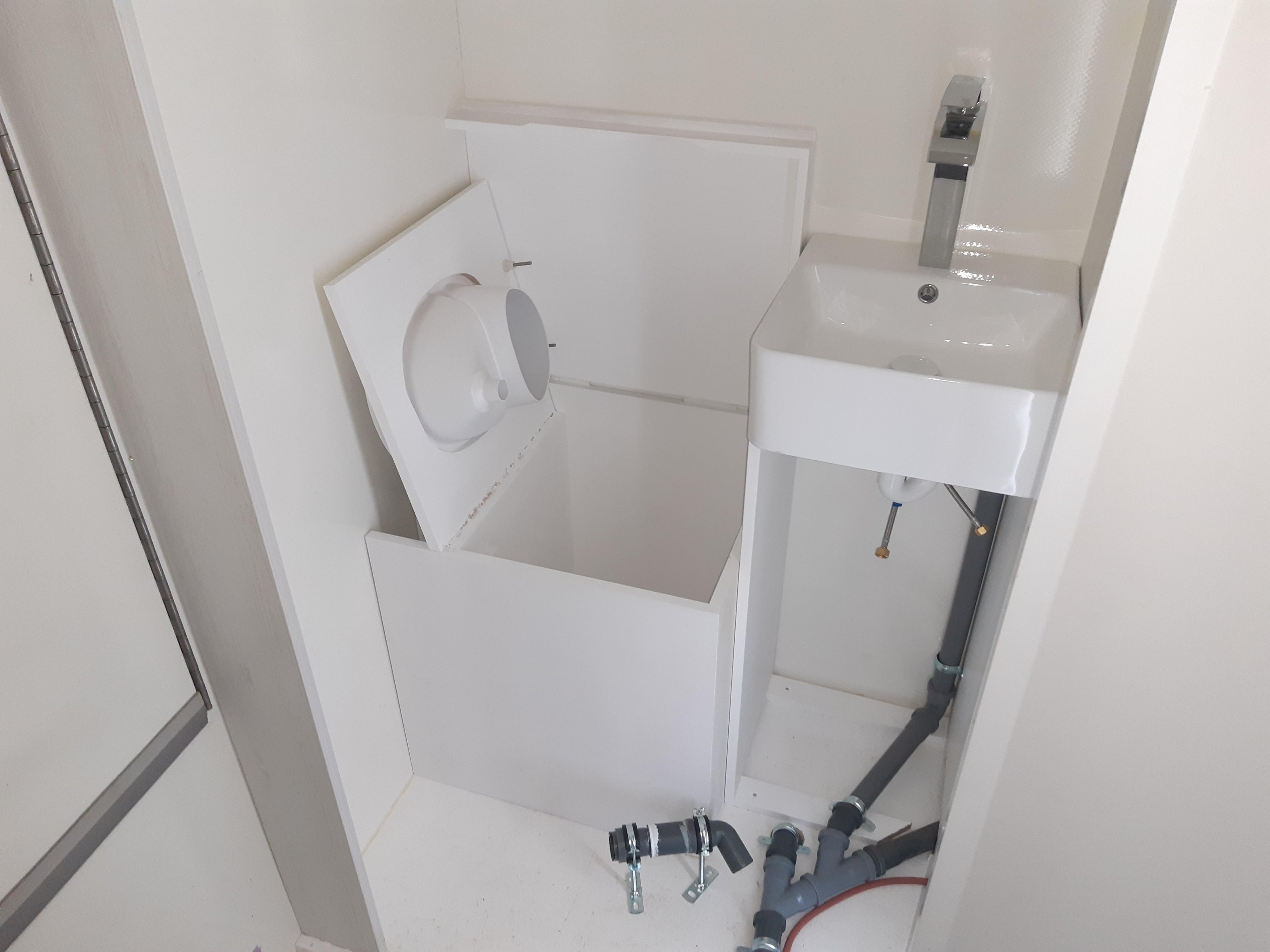

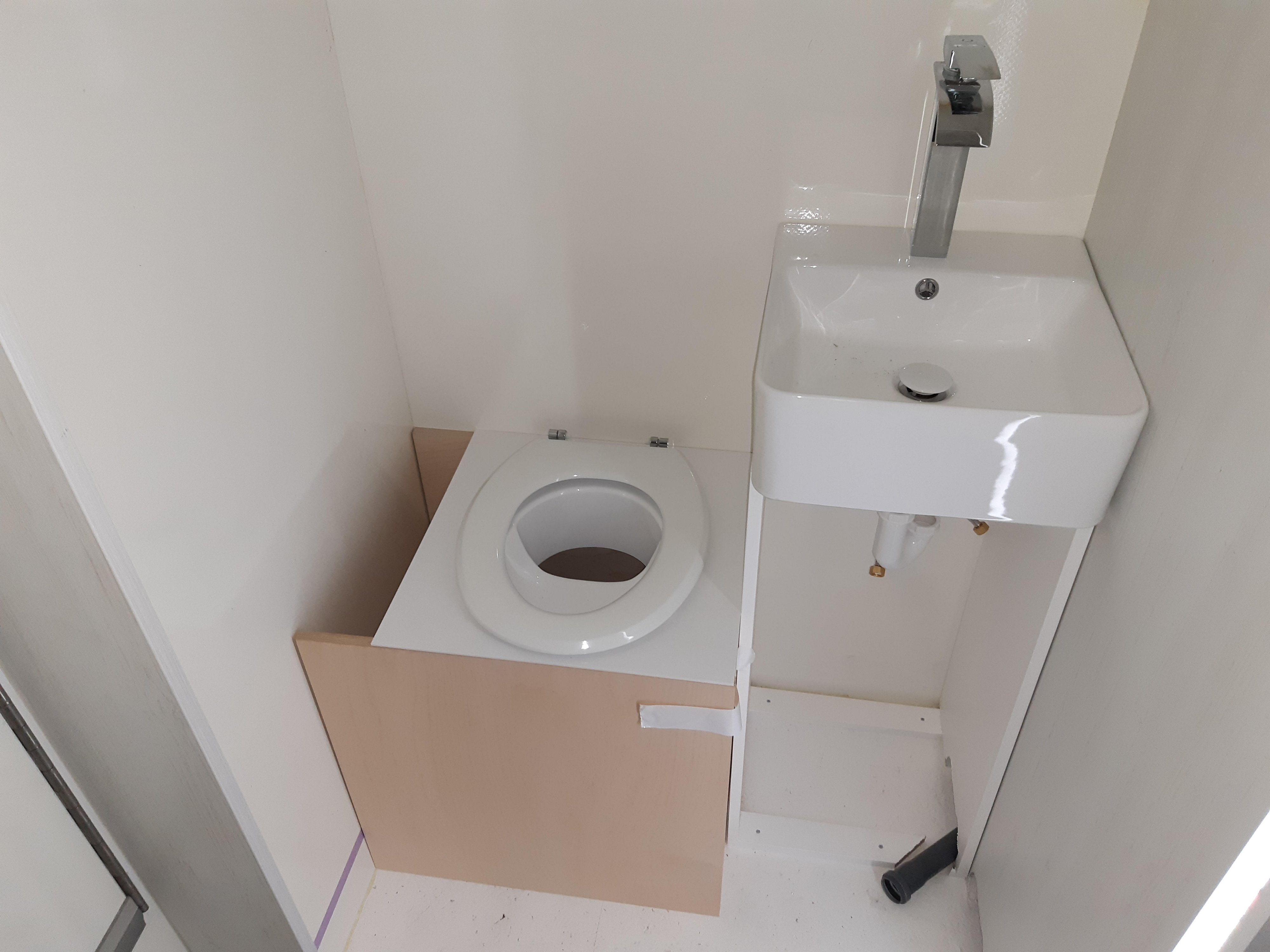

TAG 345

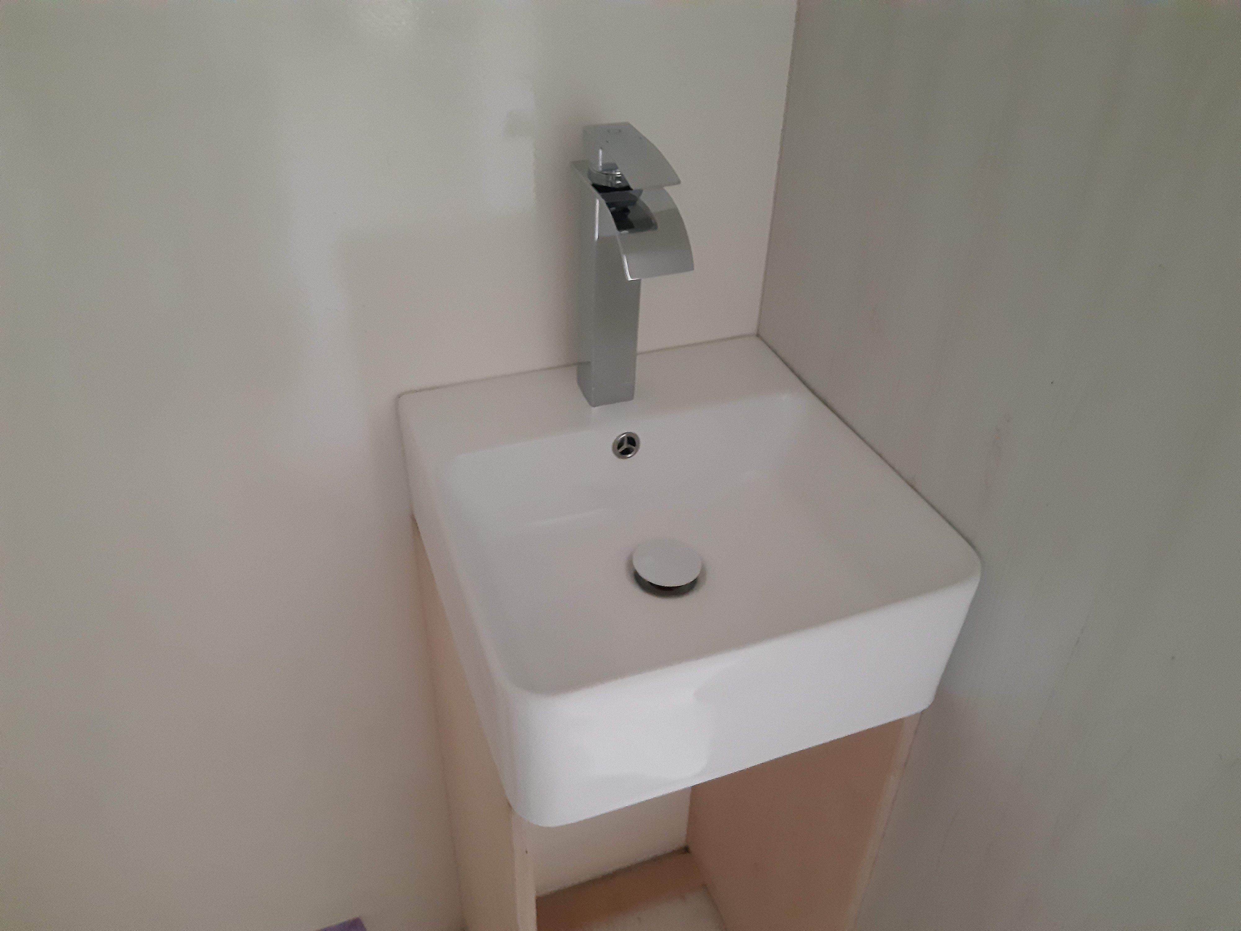

Moin!
Rohbau Waschtisch im WC.
Mit Logo, aber Zufall.
Hohe Armatur zum Haare waschen.
CU
Roland
Moin!
CU
Roland
Re: TAG 79
Hy Roland,
ein schöner kompakter Waschtisch aber vielleicht 2 Anmerkungen.
Meines Erachtens ist eine Armatur mit Schlauchauszug praktischer und evtl würde ich das mit dem Holzunterbau überdenken.
Ansonsten Top, Daumen hoch
Re: TAG 79
Hy Roland,
Re: TAG 79
sorry wieder doppelt, passiert leider momentan häufiger
einmal löschen bitte Udo
Re: TAG 79
Hallo Udo,
Abmessungen Waschtisch 40x42x16cm, hat mir
gleich gefallen.
Schlauchauszug habe ich auch lange in Planung
gehabt, aber bei mir Zuhause besitze ich auch eine
hohe Armatur am Becken und hat sich bewährt.
Beide Hände frei!
Was schlägst Du ansonsten als Unterbau vor?
CU
Roland
gleich gefallen.
Beide Hände frei!
CU
Roland

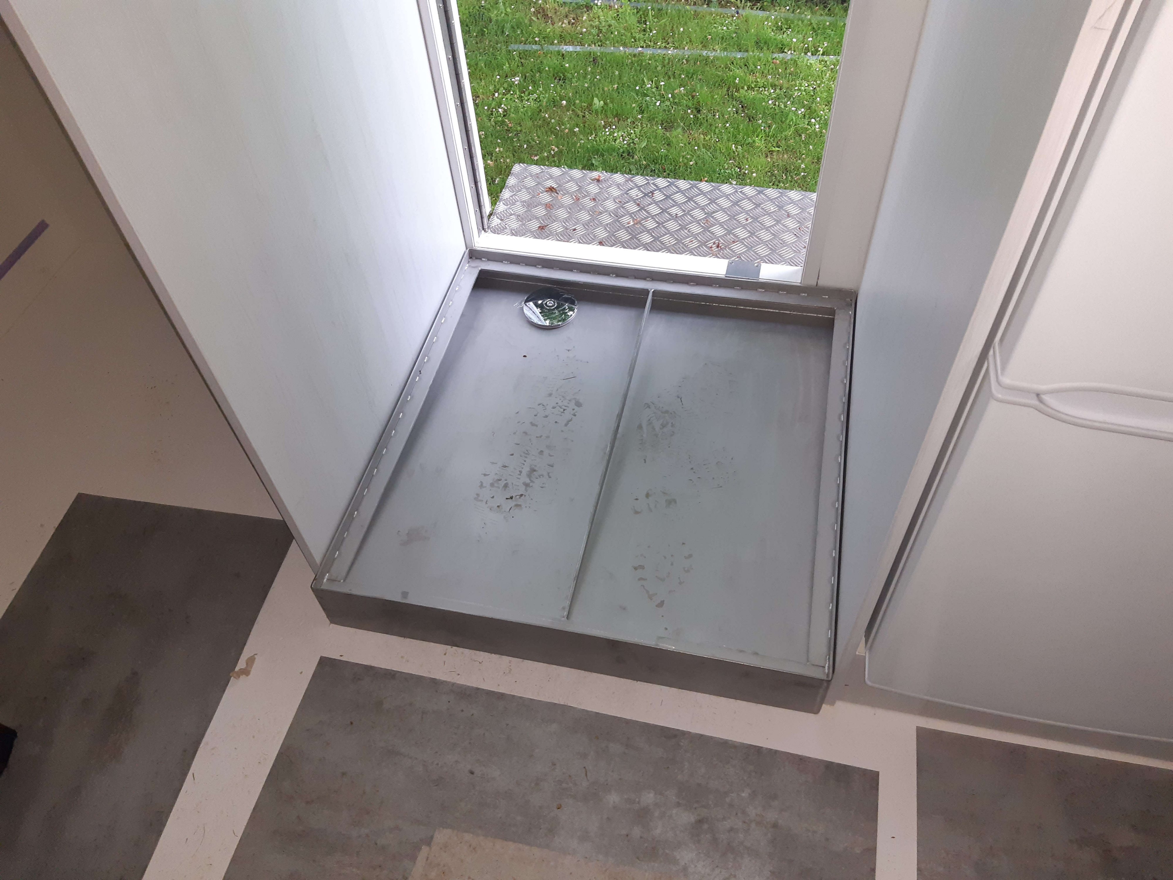

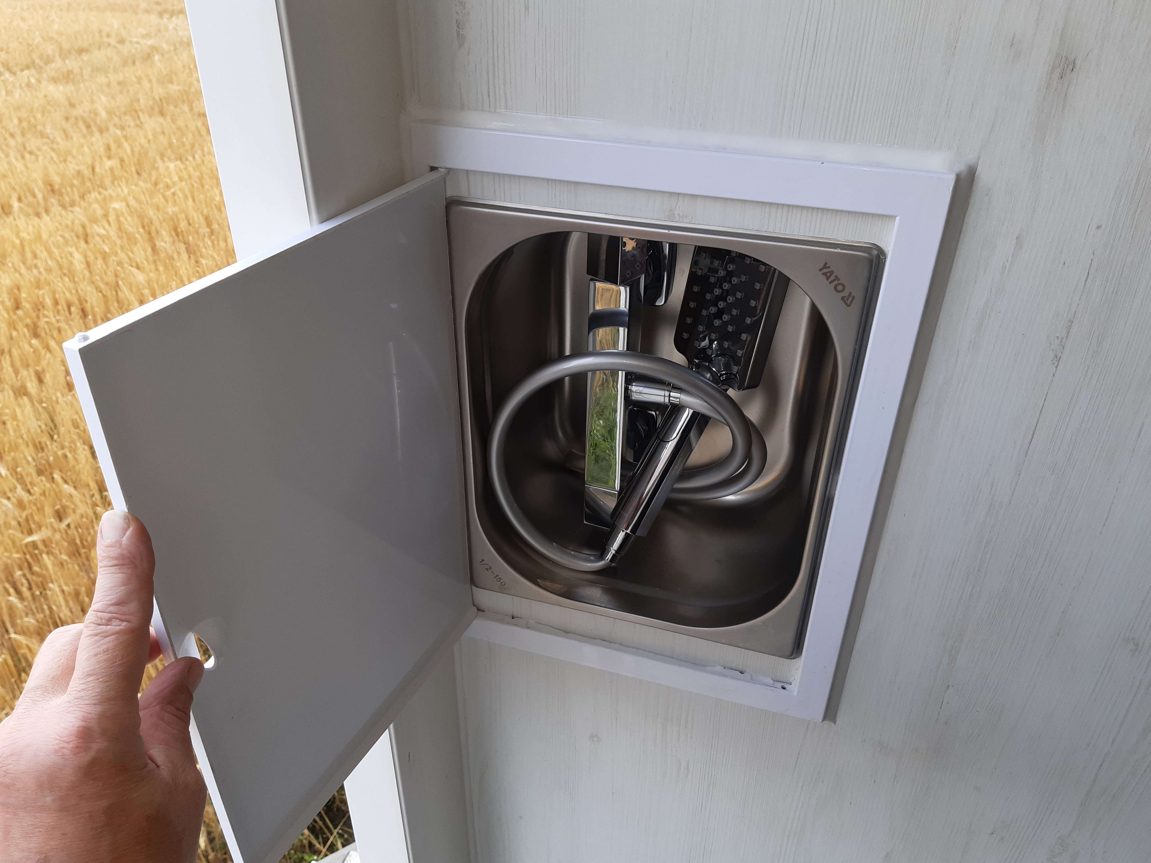

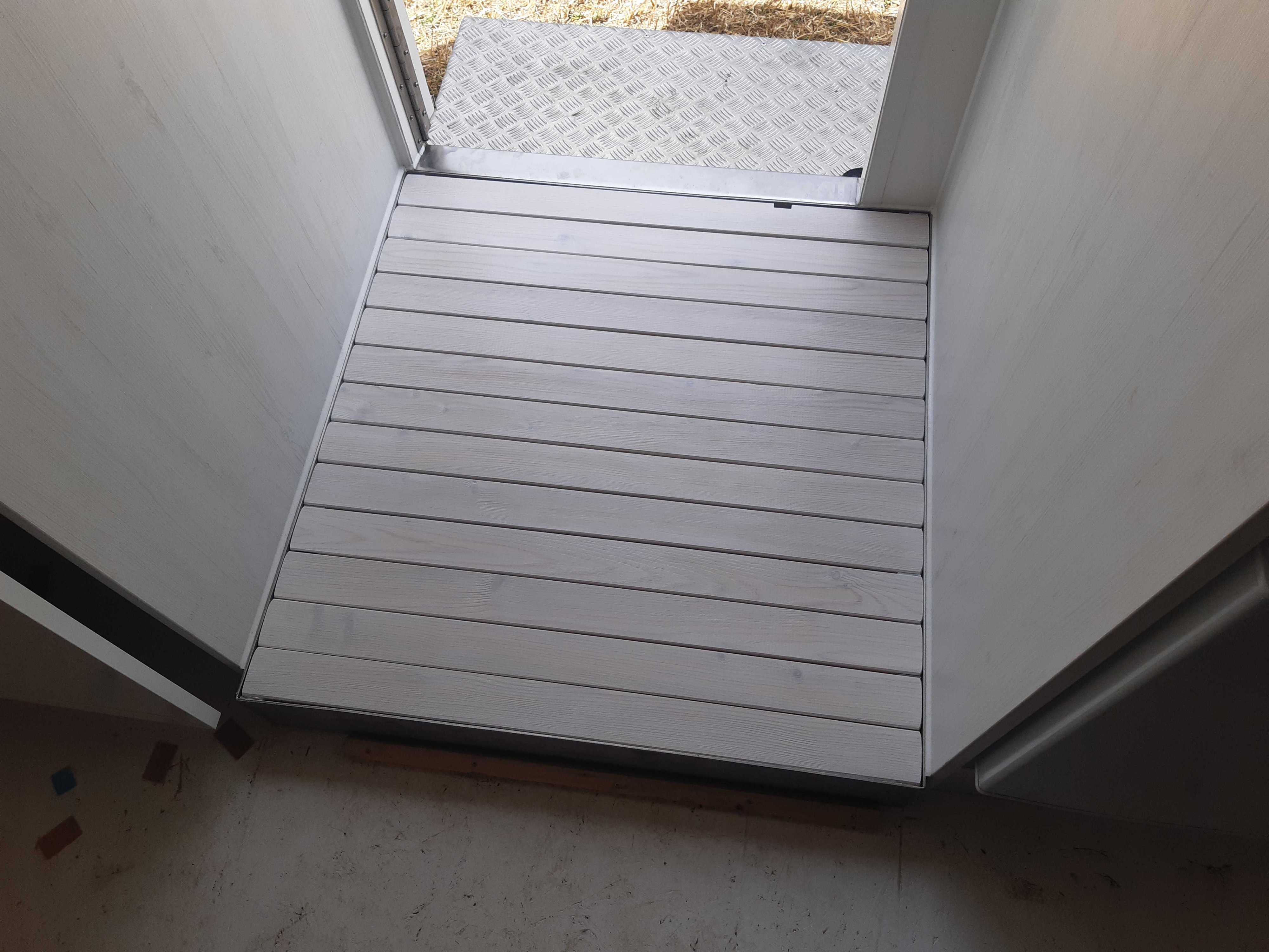

Re: TAG 79

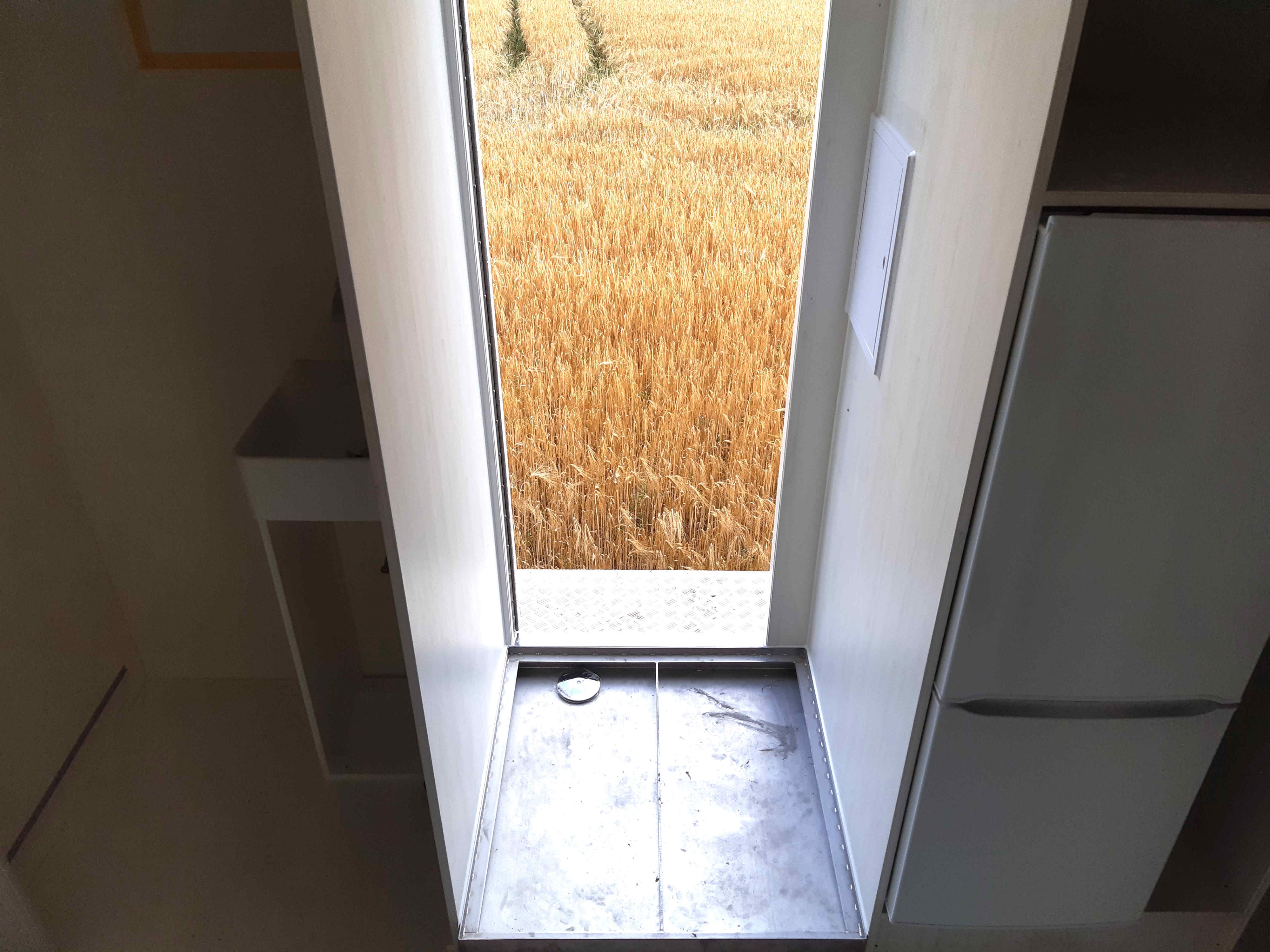

Hallo an Alle!

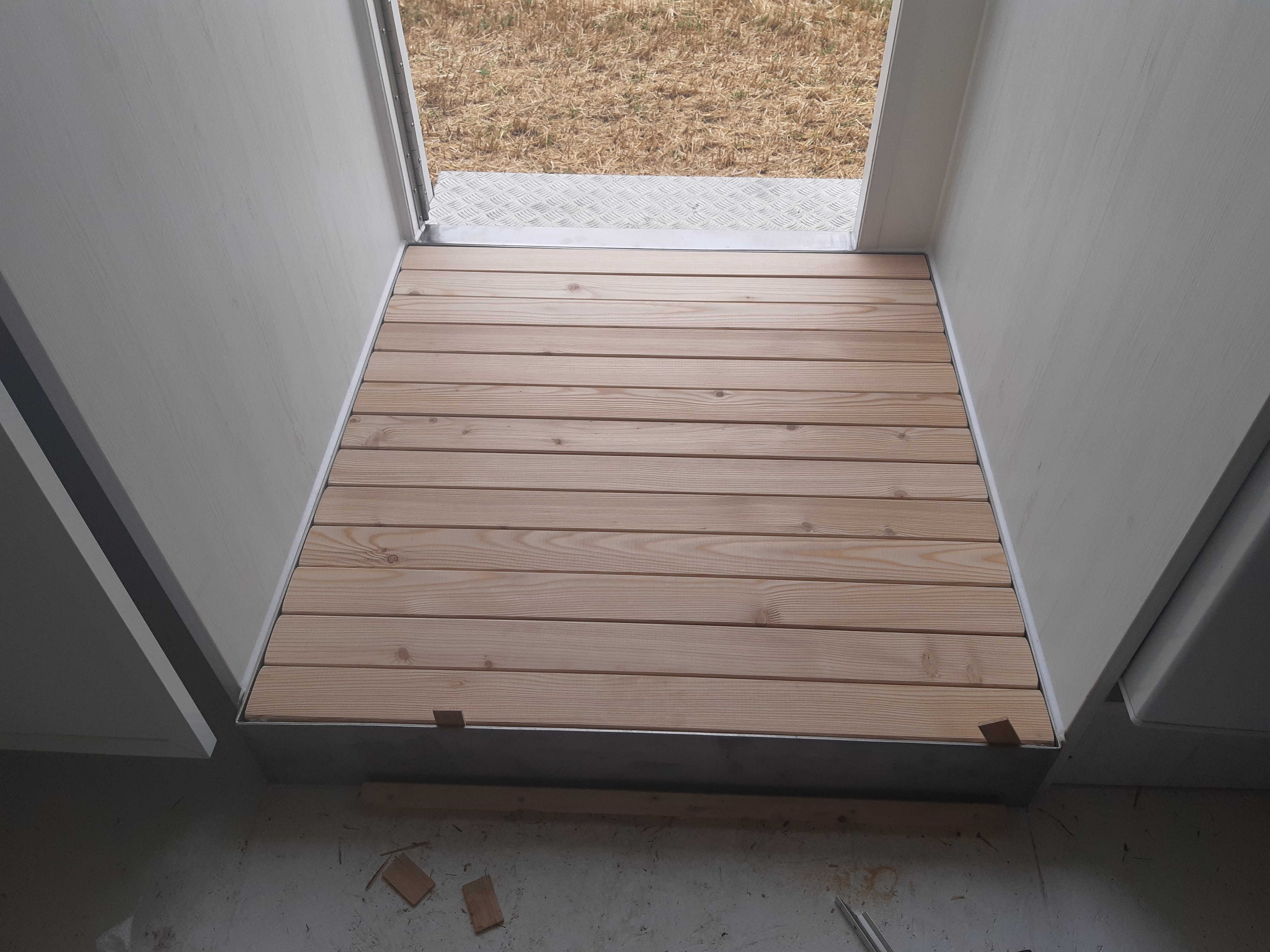

Duschtasse ist angekommen, erste Anprobe.
Mein Schweißer hat es aber gut gemeint,
4mm Edelstahl, da kann man auch mit
einem Panzer drüber...
Brauche nur noch Holzlatten
zum Abdecken.
CU
Roland
zum Abdecken.
CU
Roland

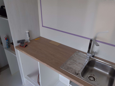

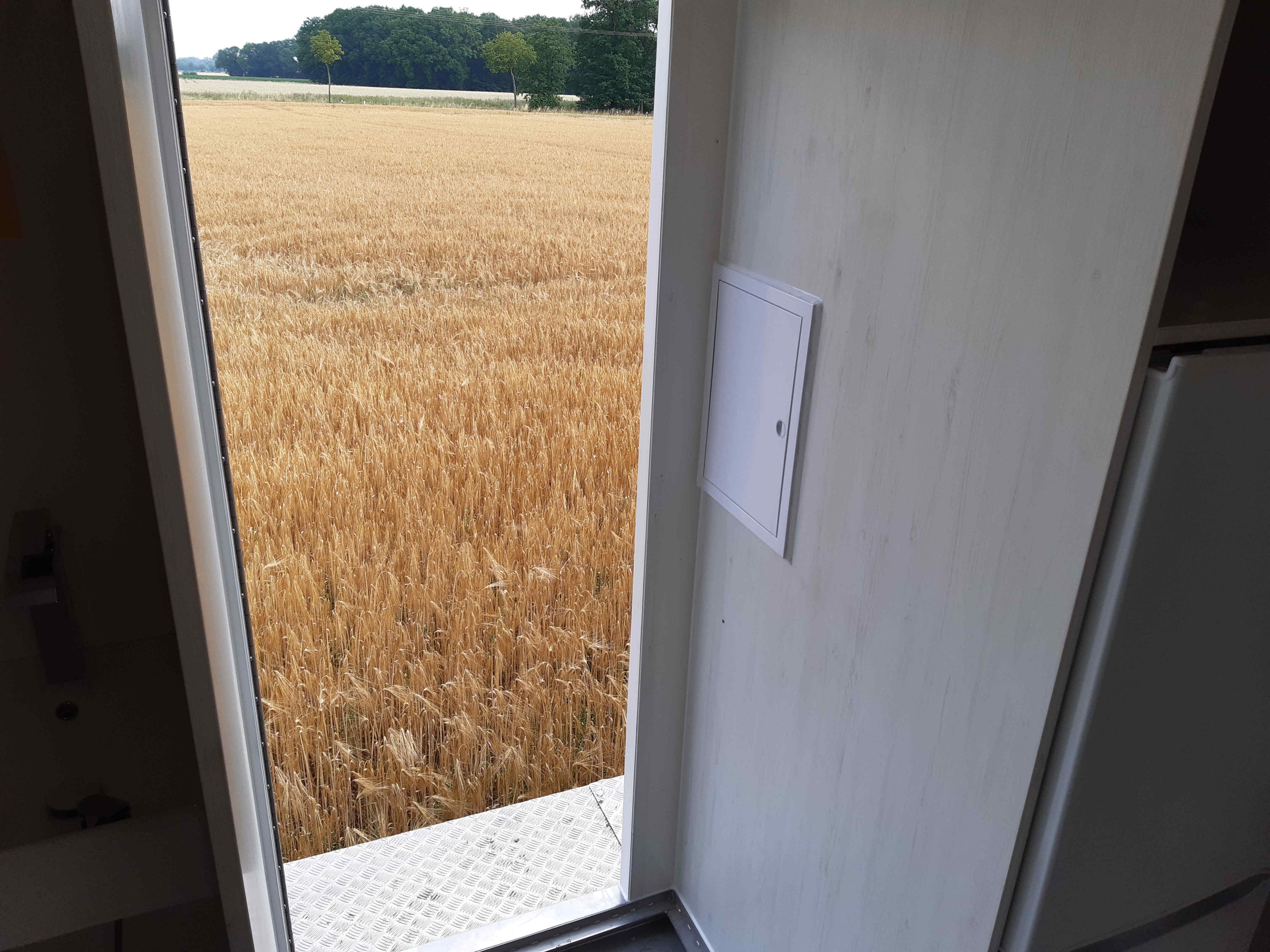

Re: TAG 79

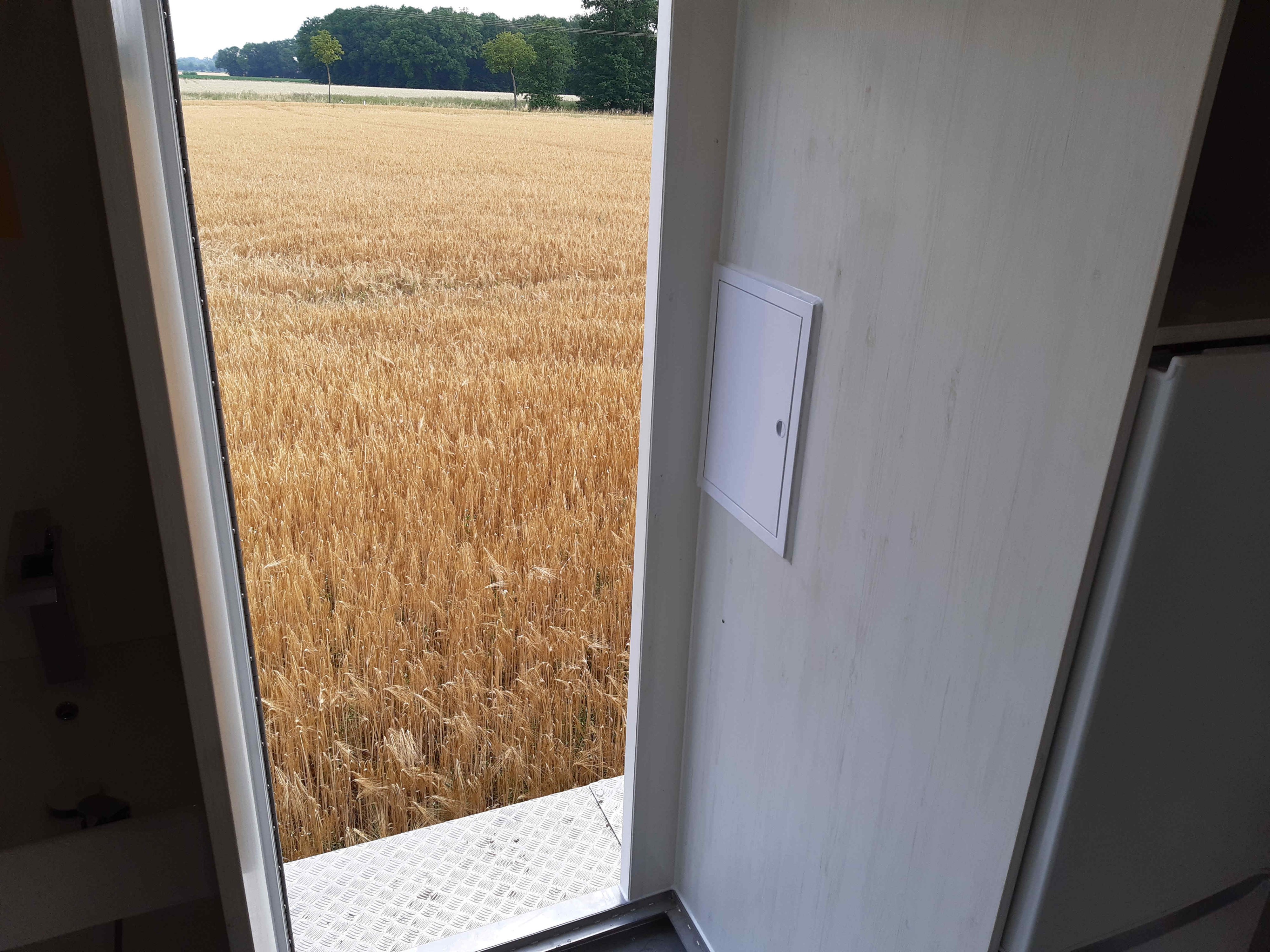

TAG 388
Tach!
Komme die letzte Zeit nur langsam weiter,
Fensterbauer 4 Wochen Lieferzeit angesagt, aber...
Steckdose Arbeitsplatte umgebaut und neu lackiert.
Dusche im Eingang, fertig außer Holzlatten.
Abdeckklappe noch unzureichend, aber
zur Zeit keine bessere Lösung.
Schönes Restwochenende!
CU
Roland
Tach!
CU
Roland

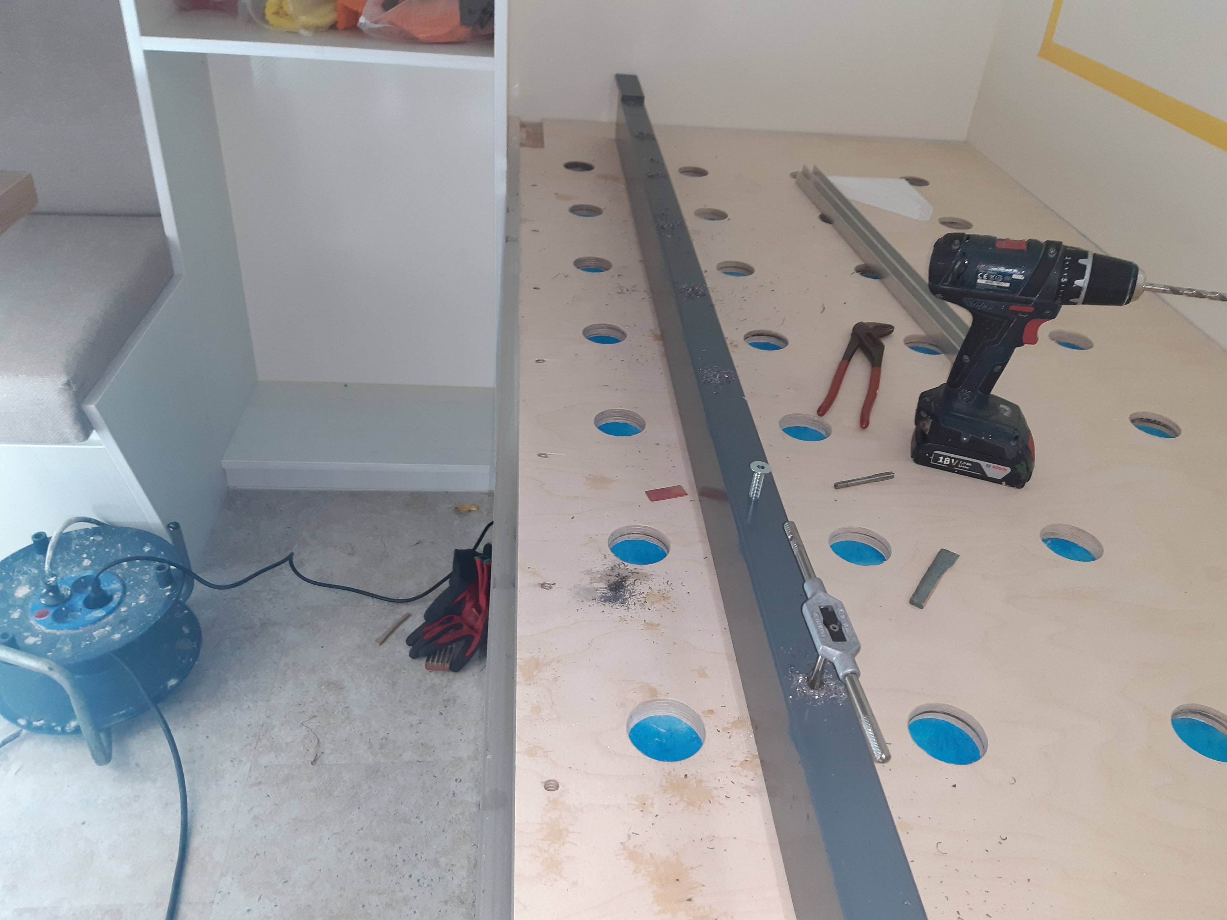

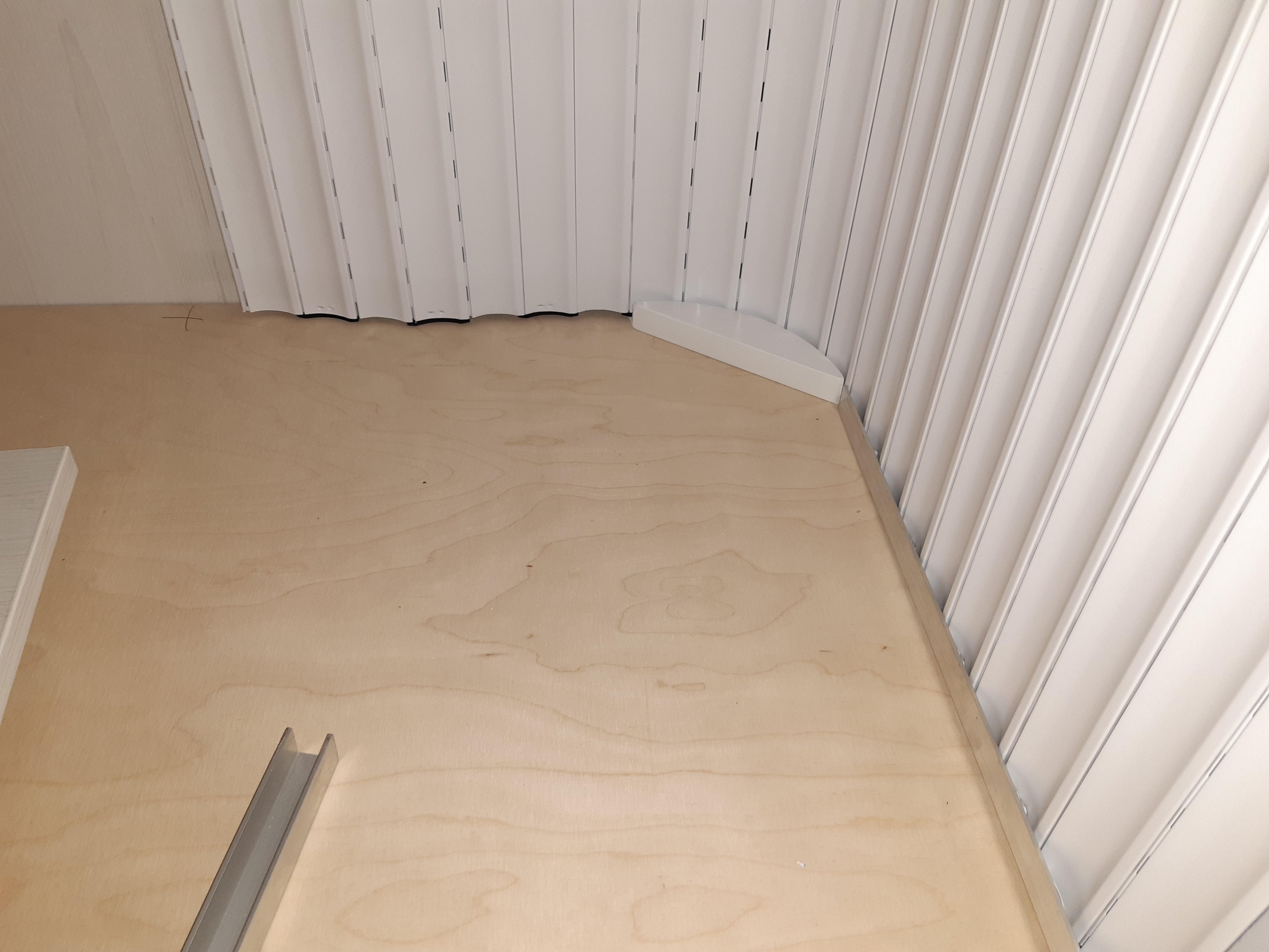

Re: TAG 79

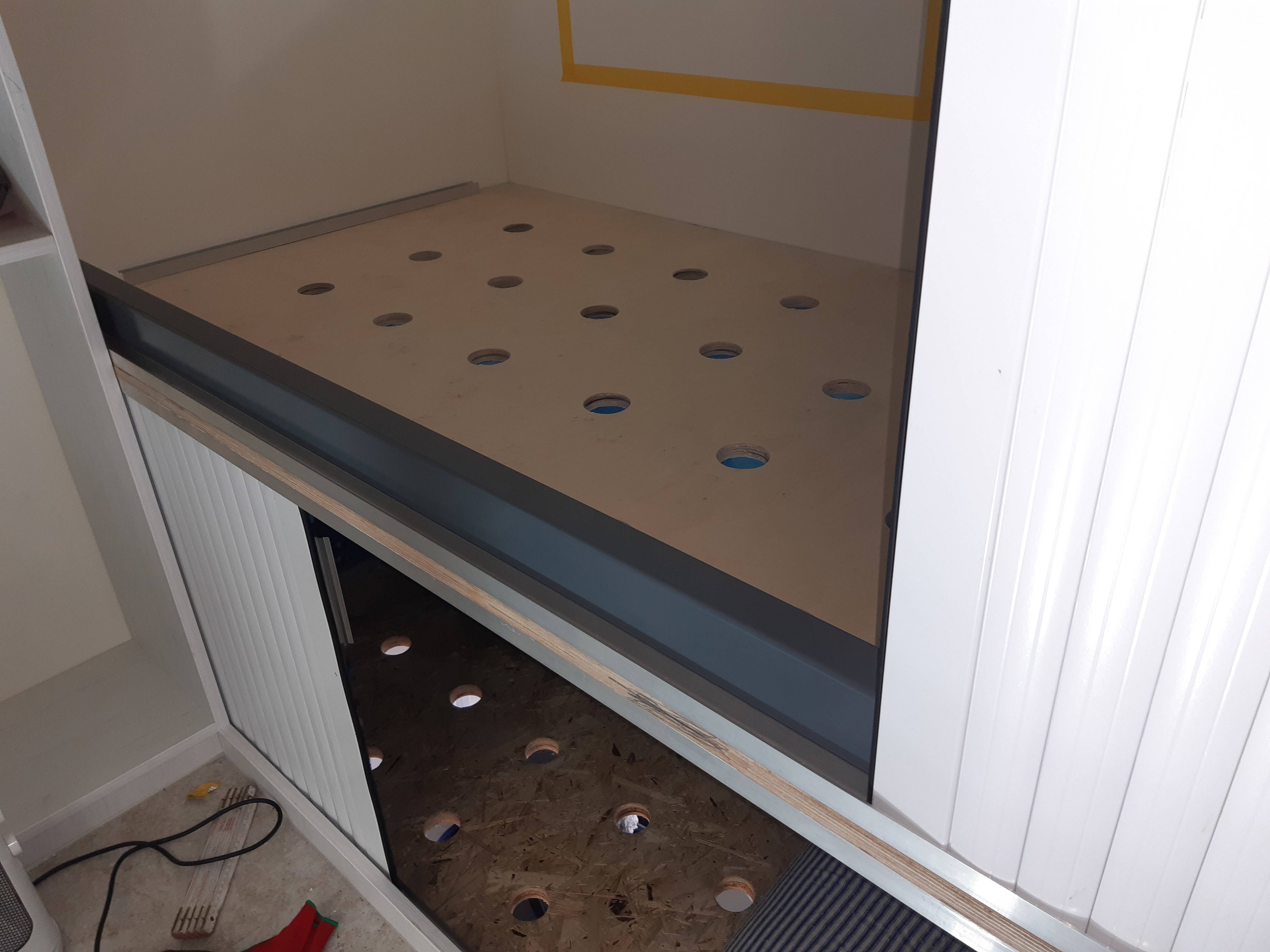

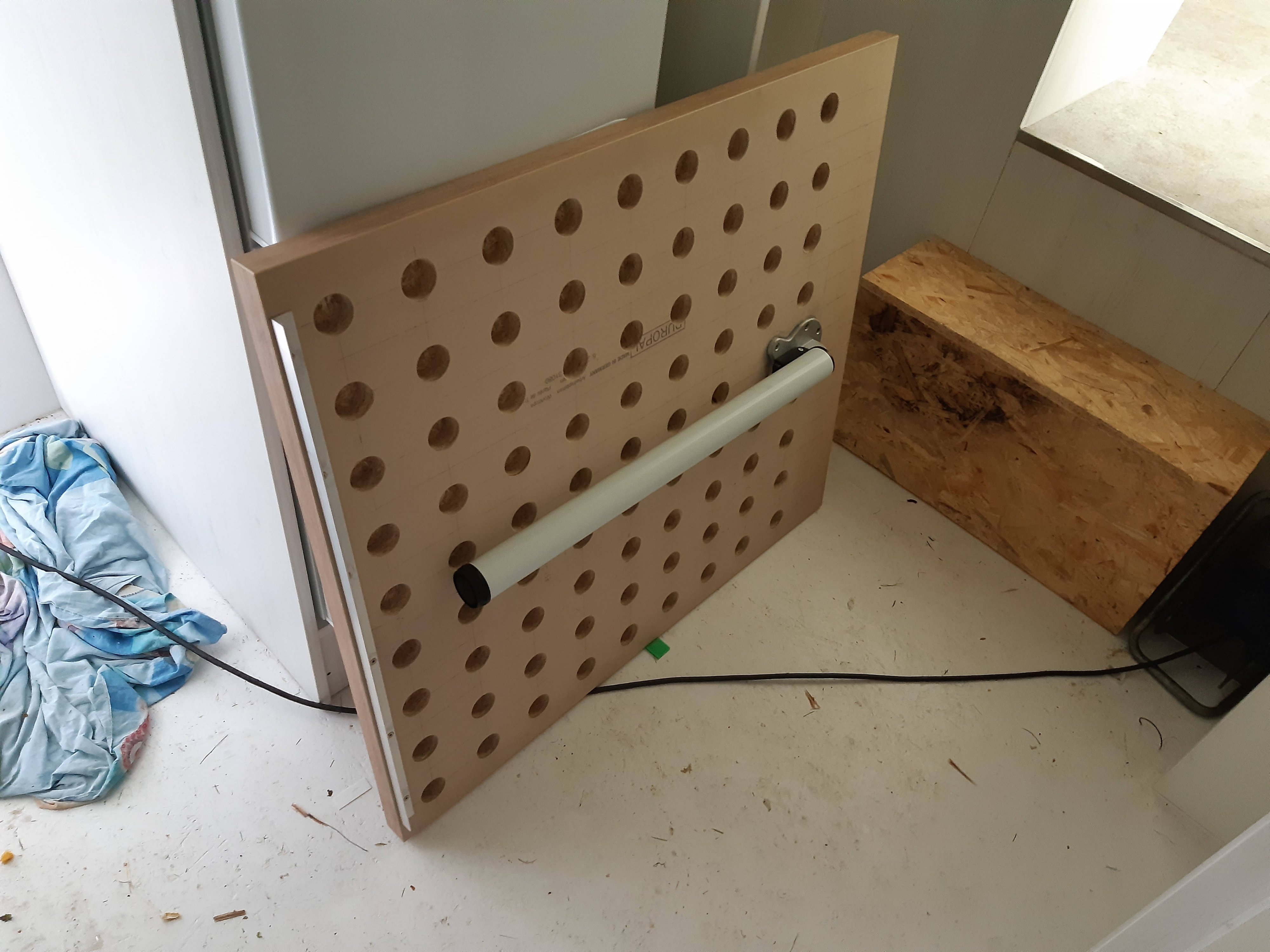

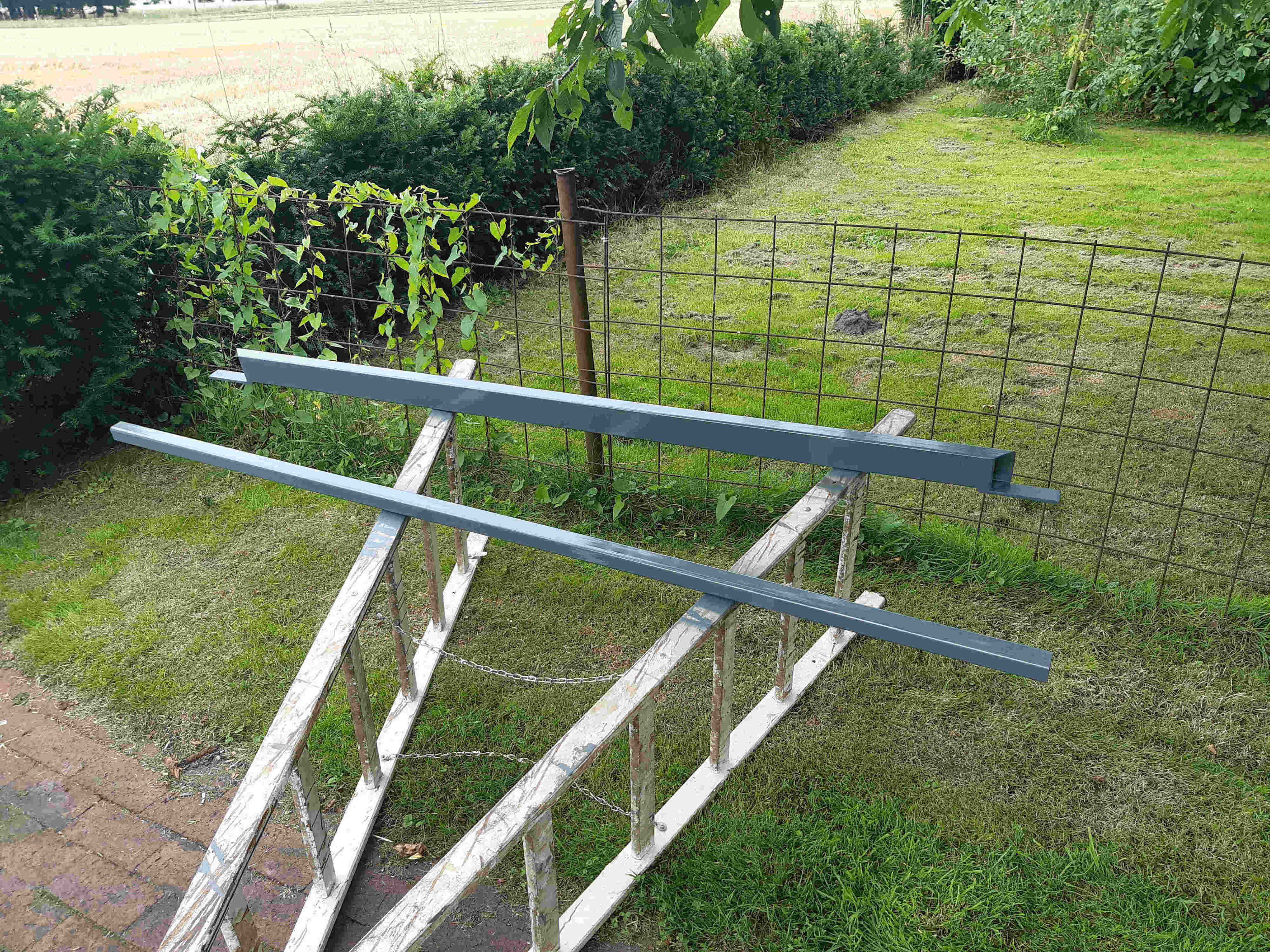

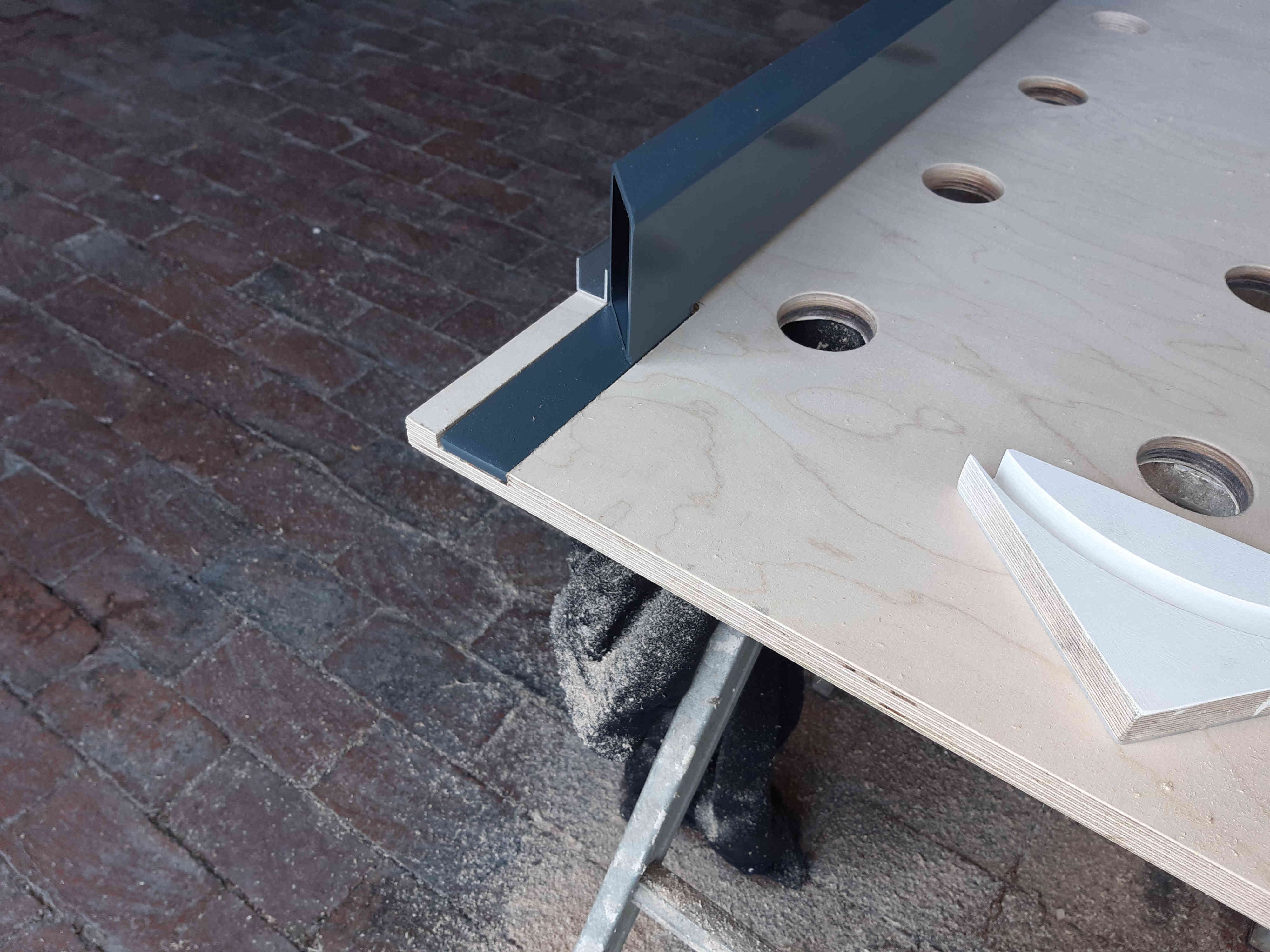

TAG 402

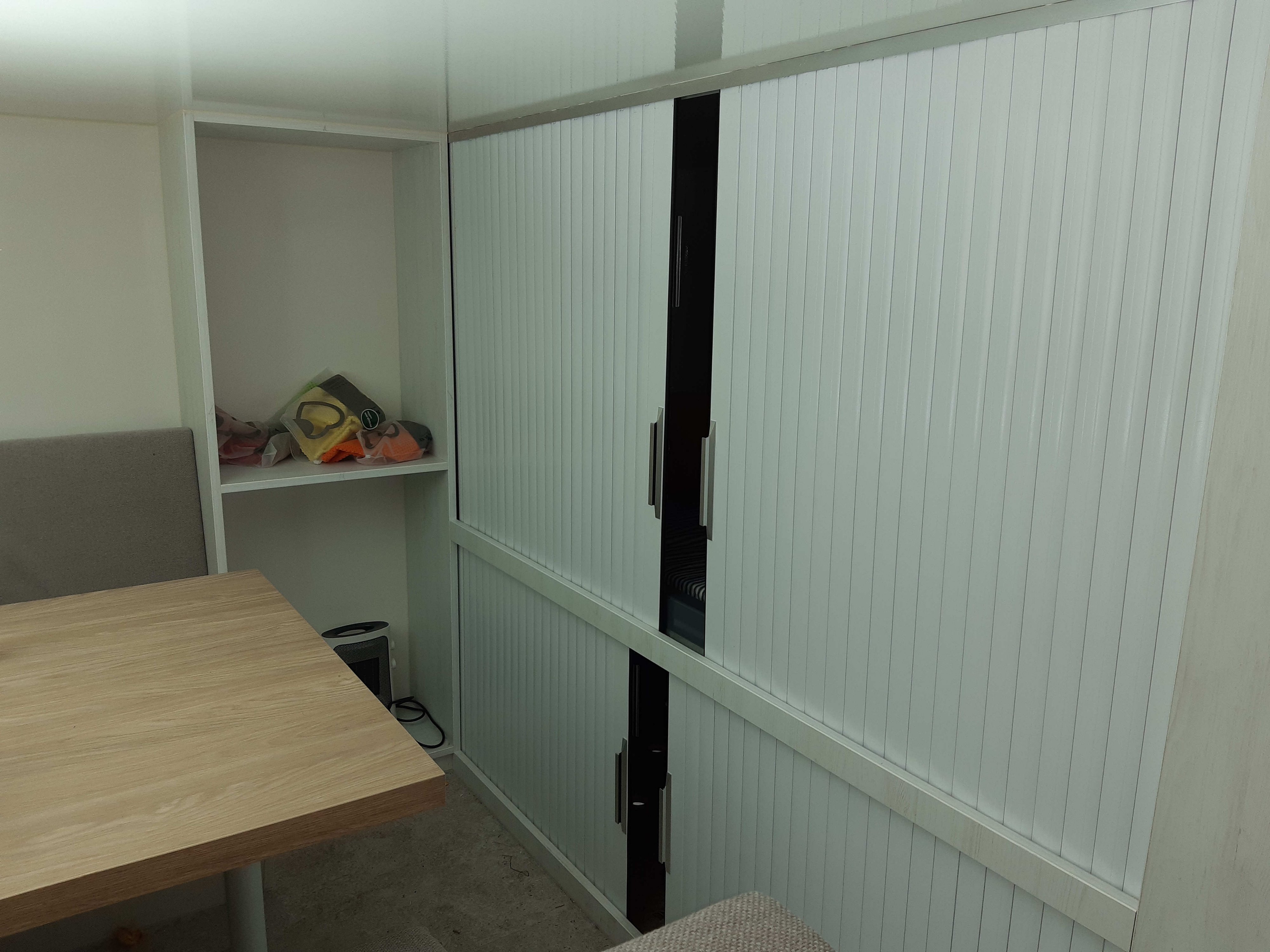

Hallo an Alle,
kurze Pause wegen Kleber.

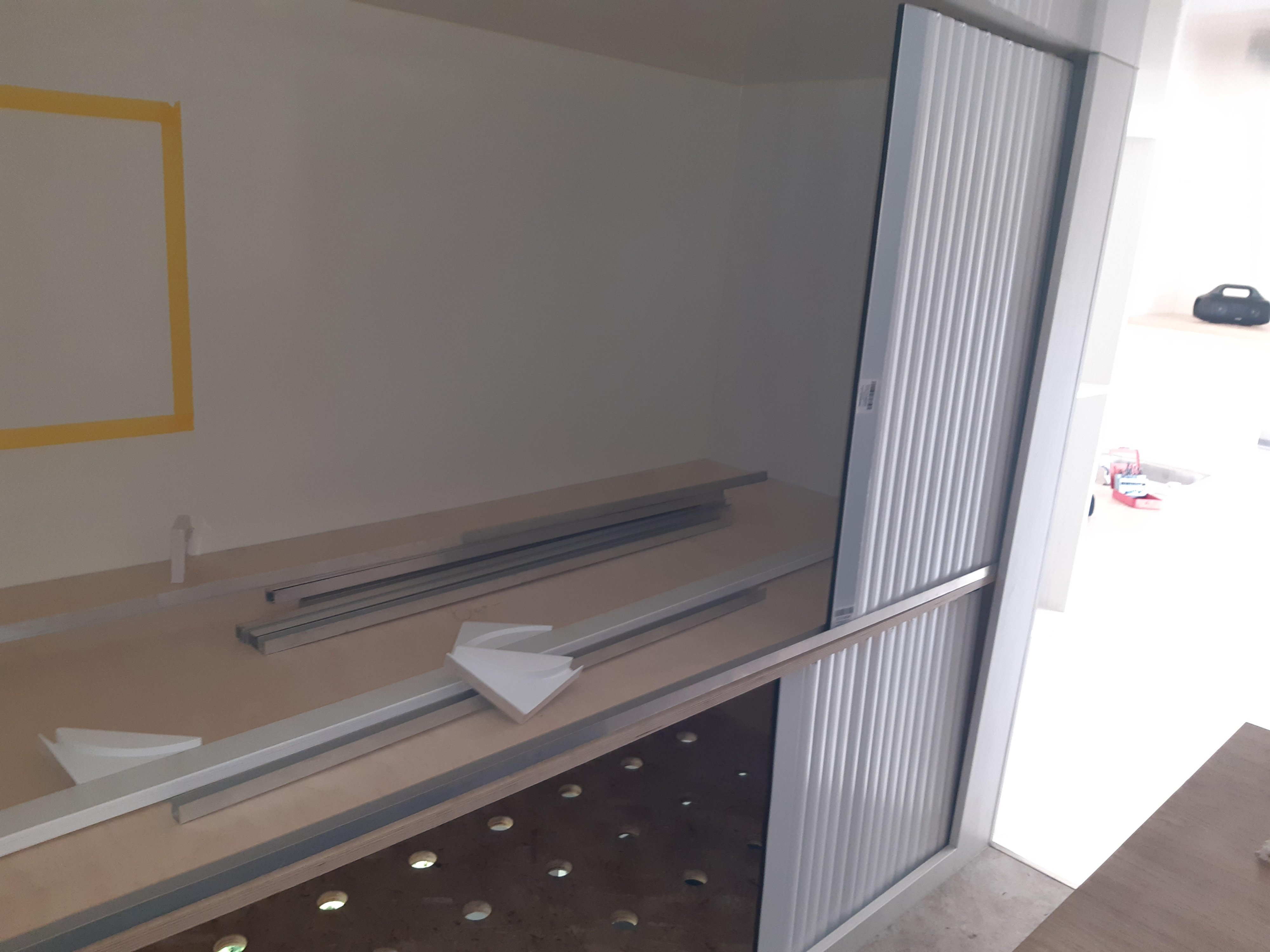

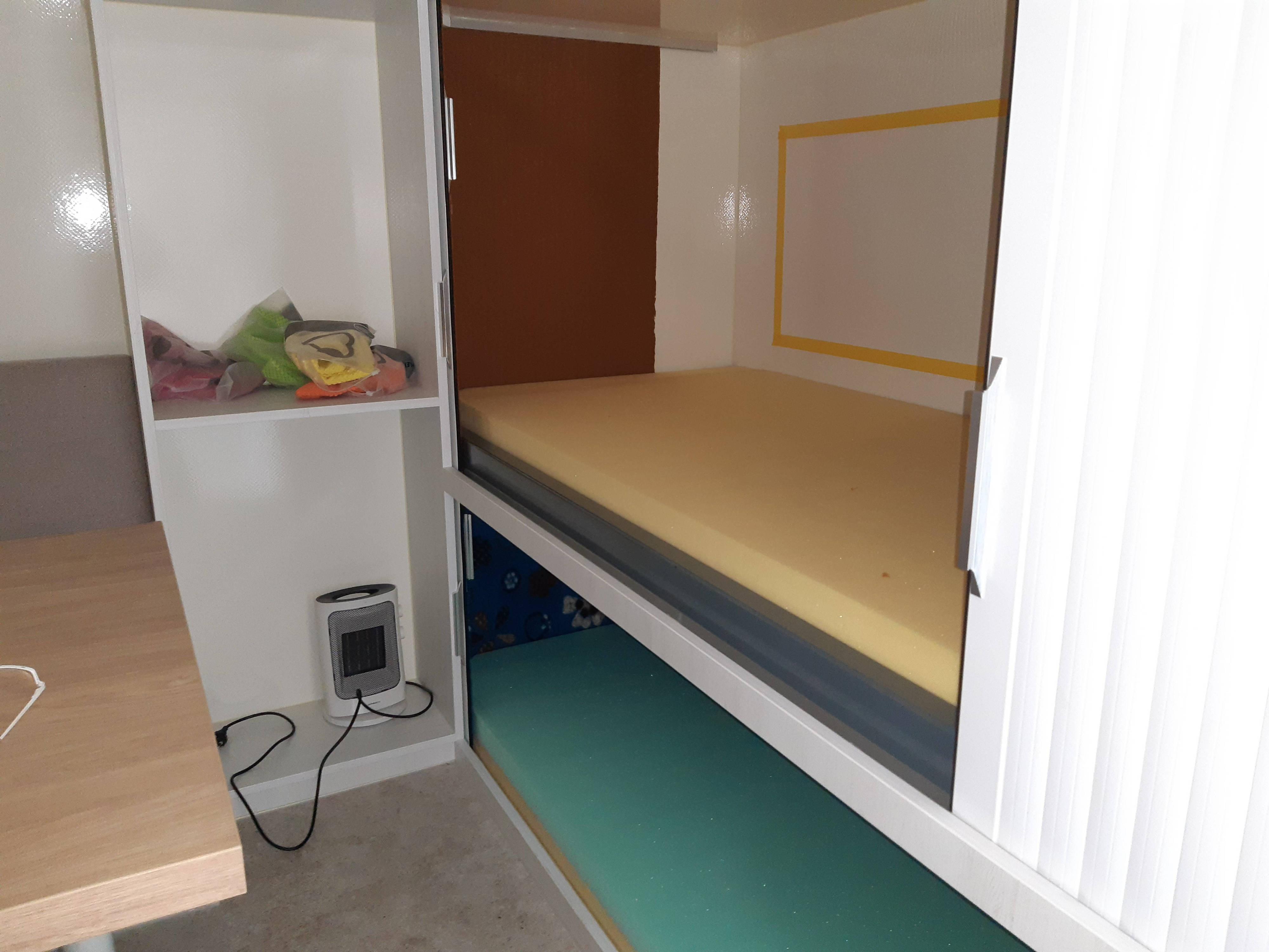

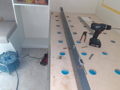

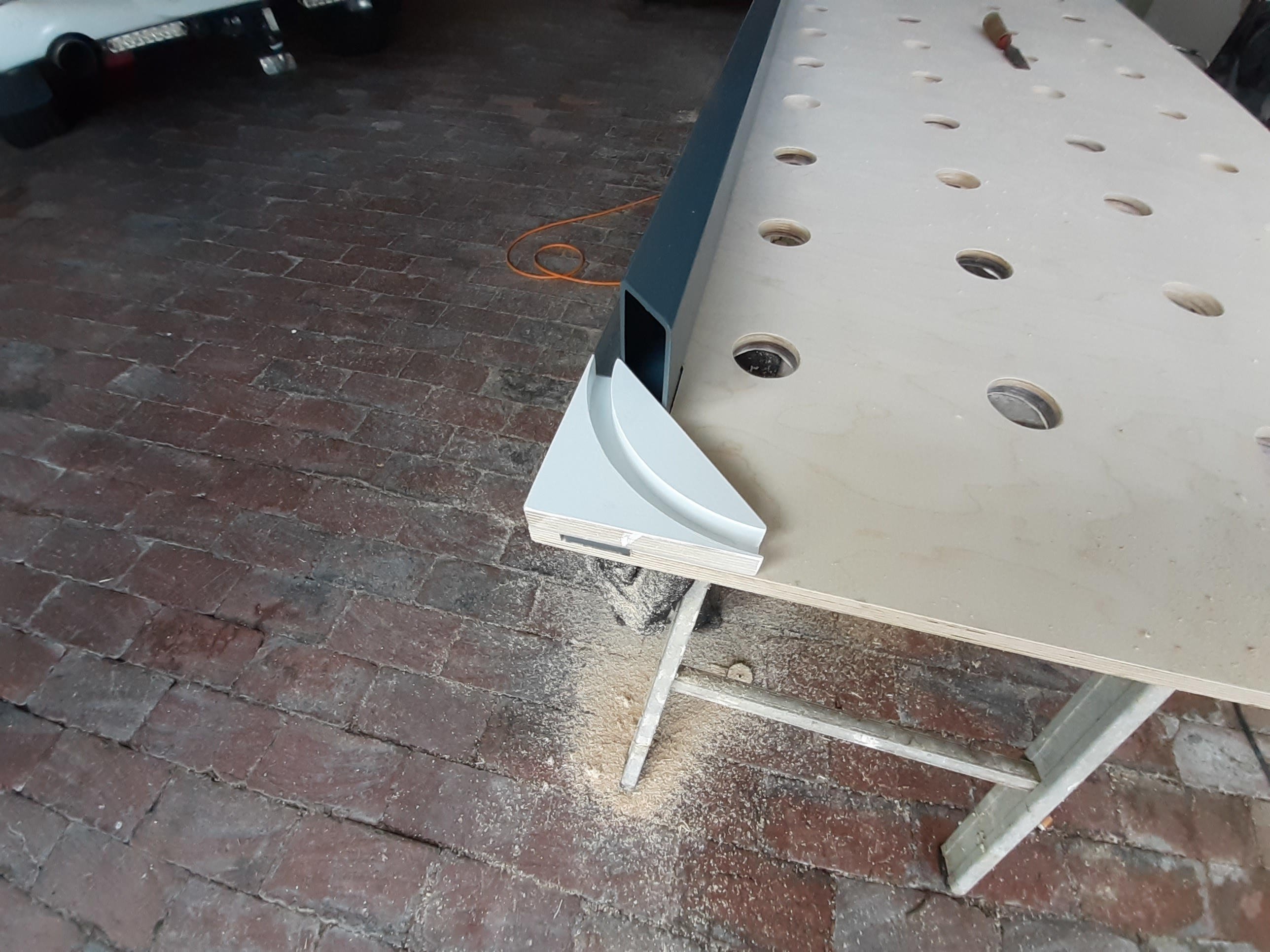

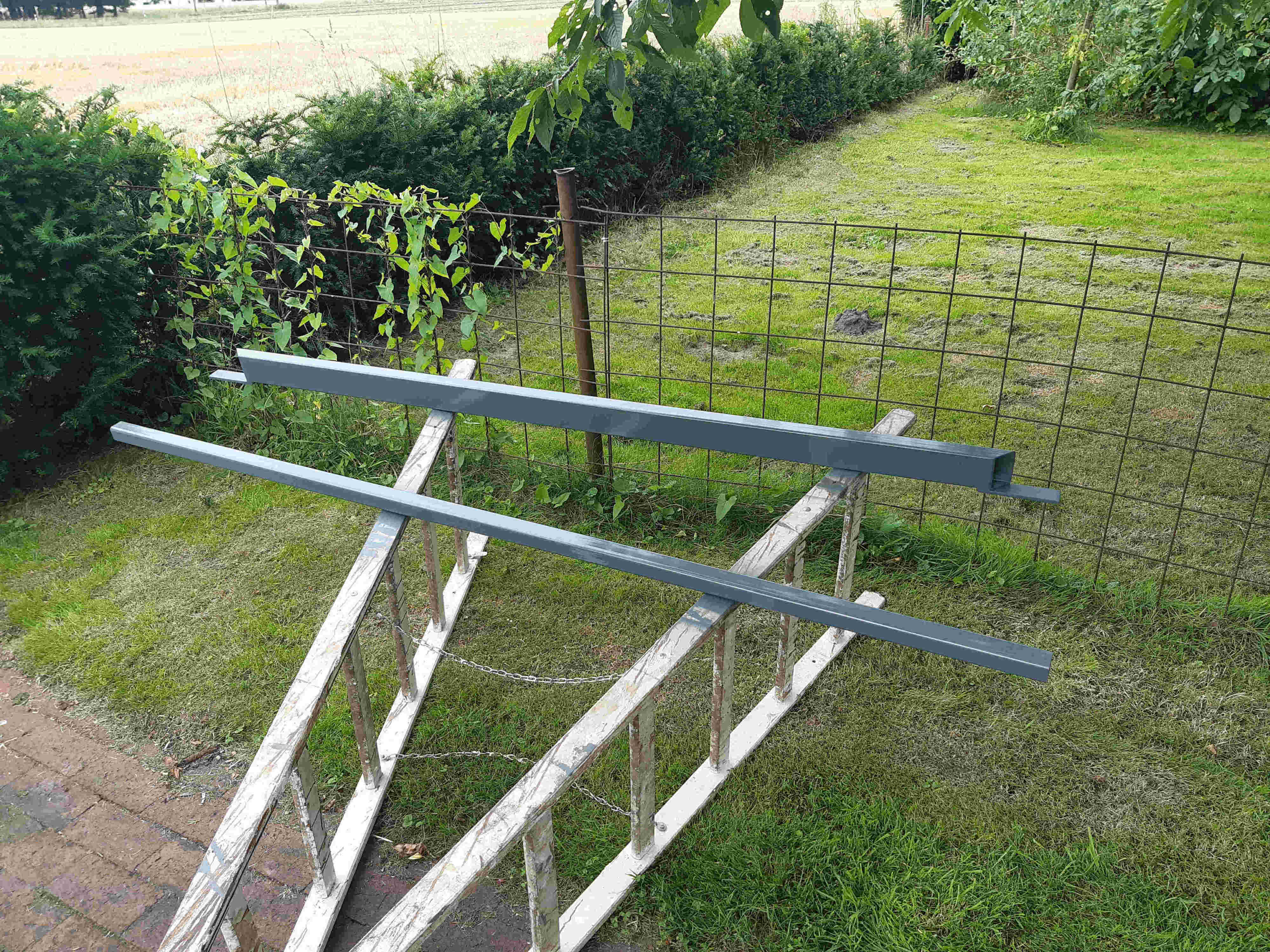

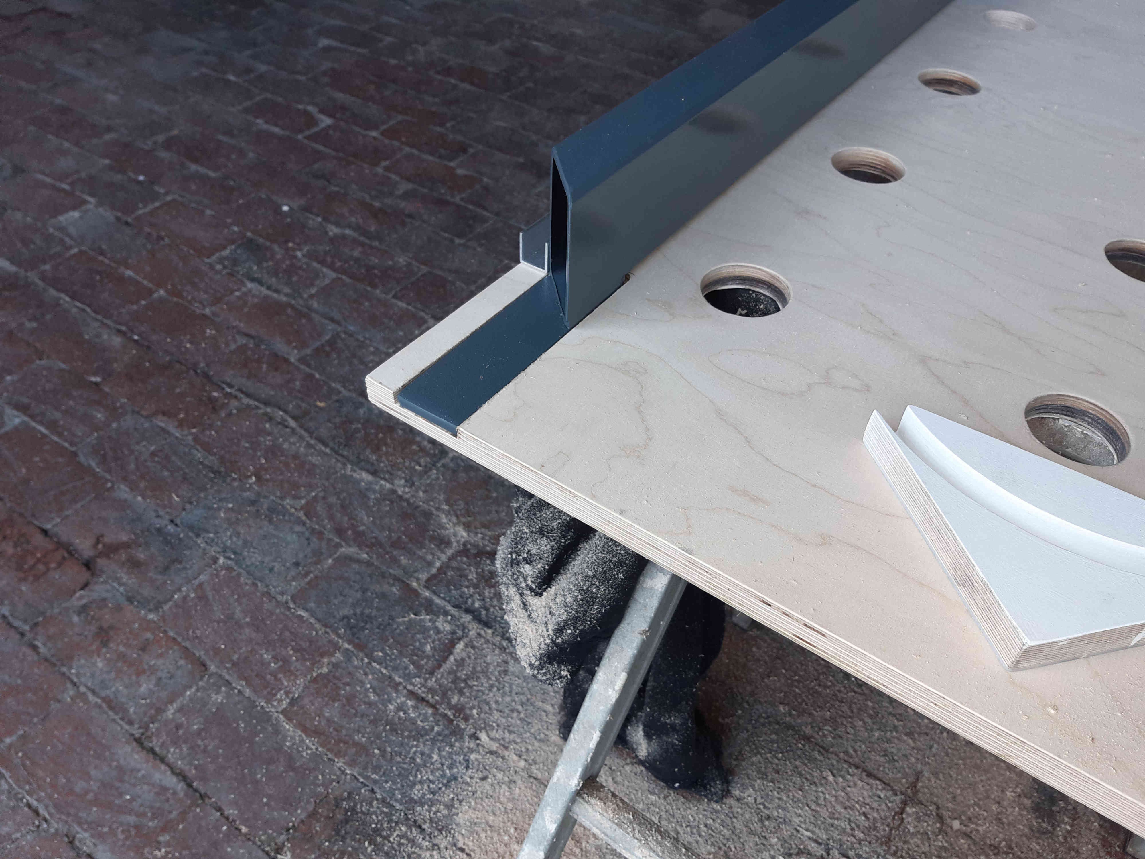

Meine Etagenbetten sollen mit einer Art Rolltor geschlossen werden können.
Dazu habe ich Aluschalosien von Hausfenstern um 90 Grad gedreht,
diese werden in Aluschienen und selbst erstellten runden "Ecken"
jeweils oben und unten geführt. Je eine Schalosie von rechts und von links.
Fotos zeigen die Bauteile nur rein gestellt vor dem Verkleben.
CU
Roland
Hallo an Alle,
CU
Roland

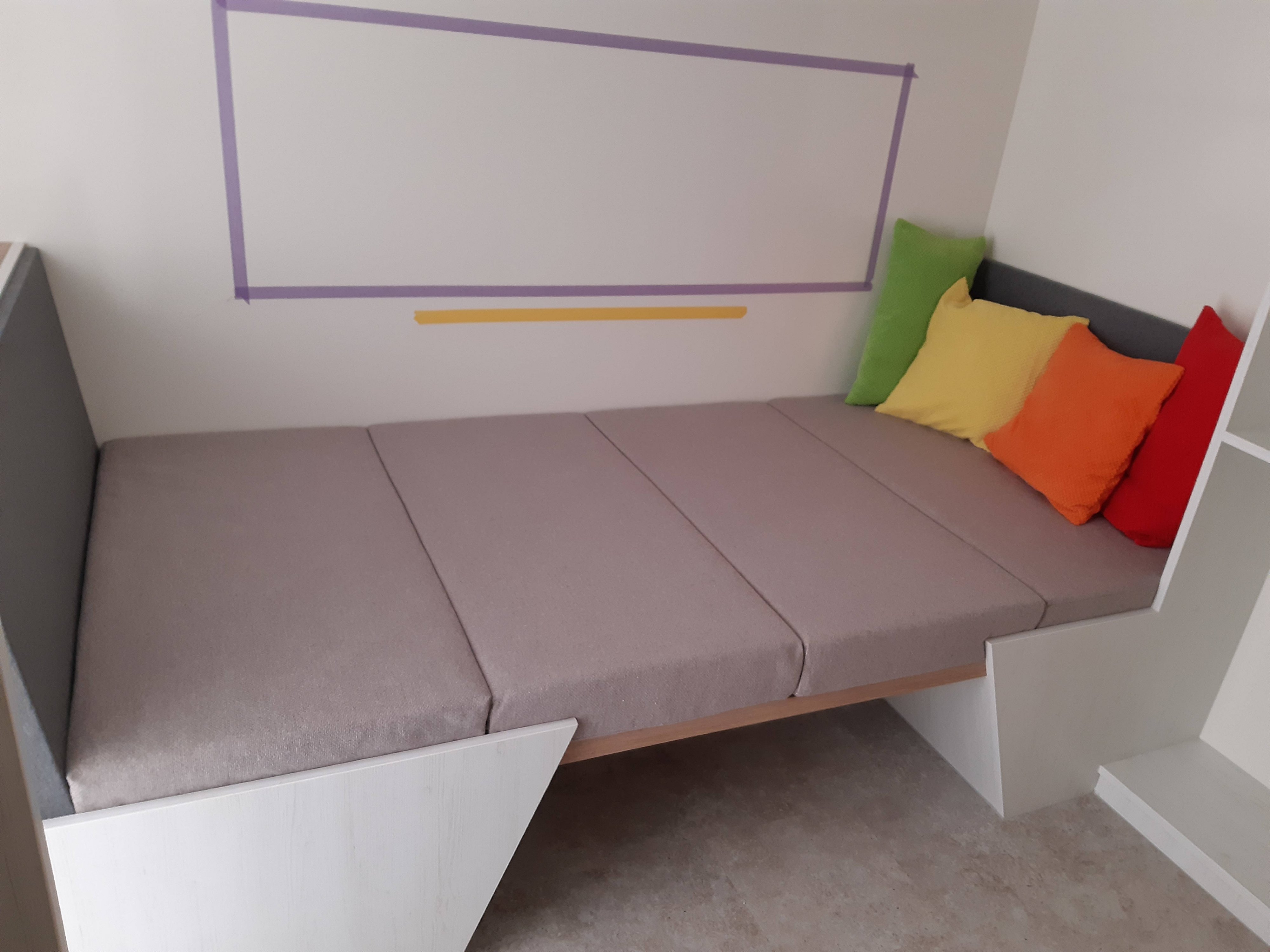

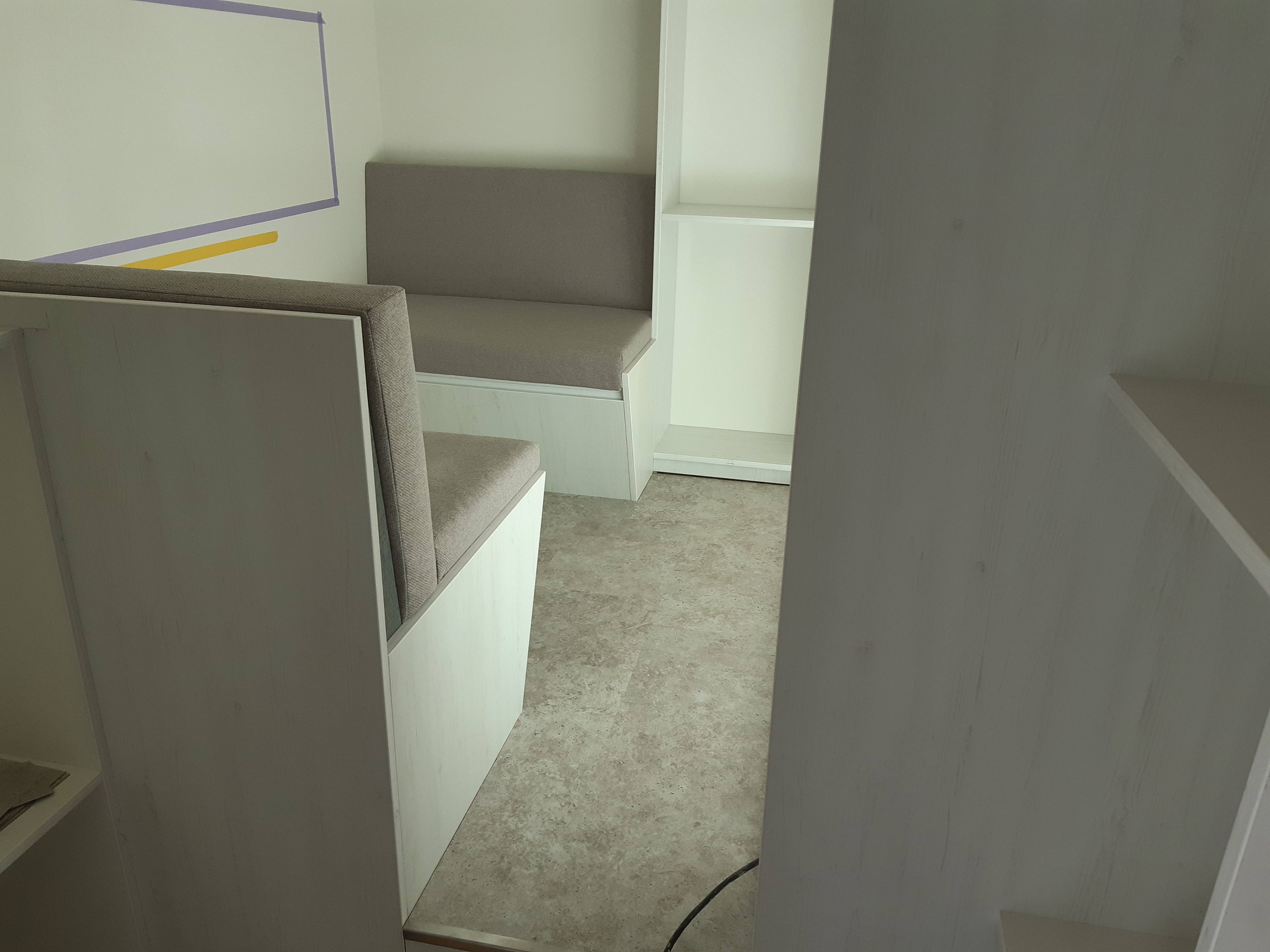

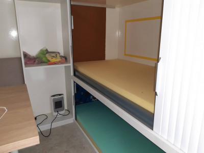

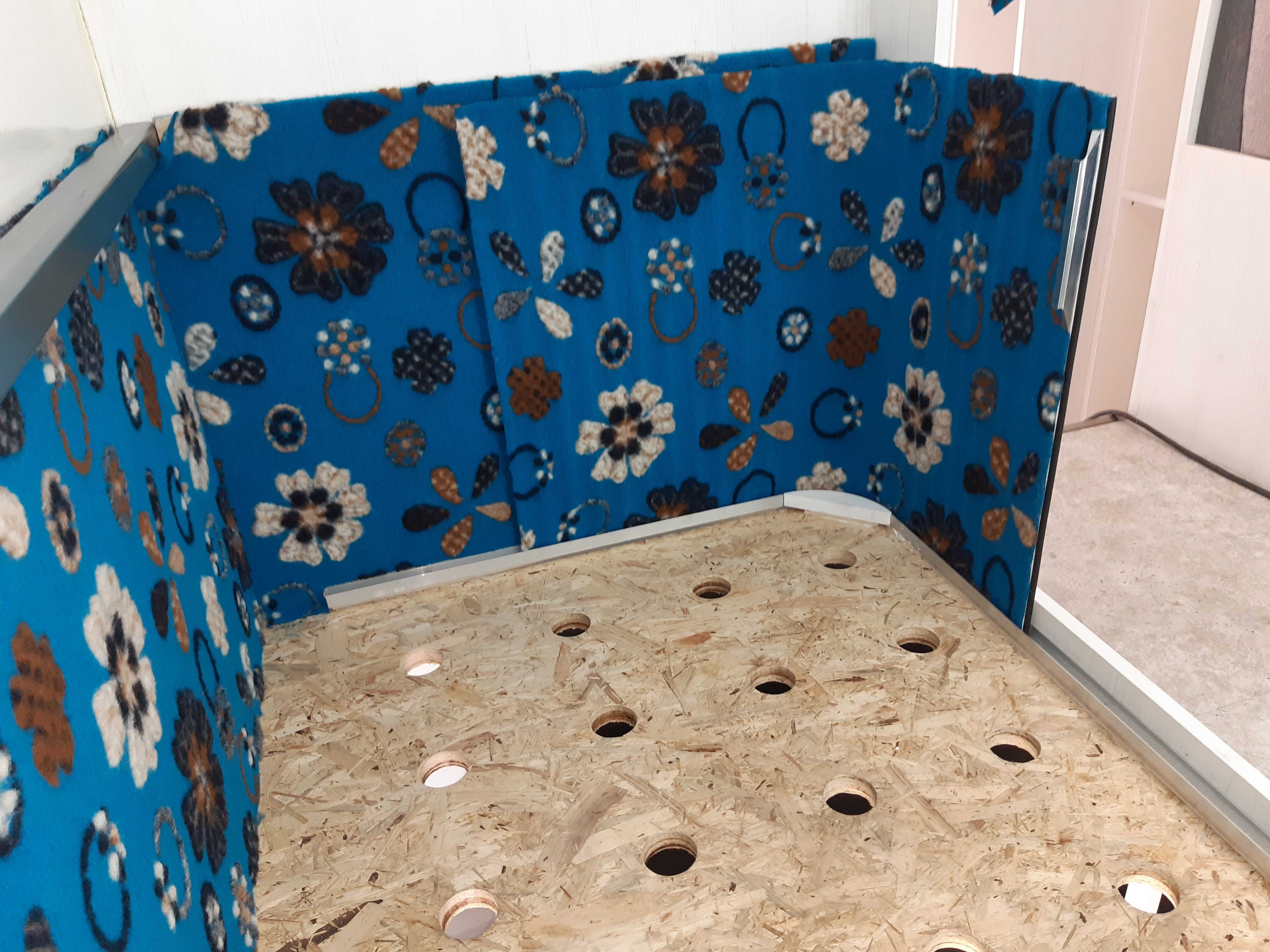

Re: TAG 79

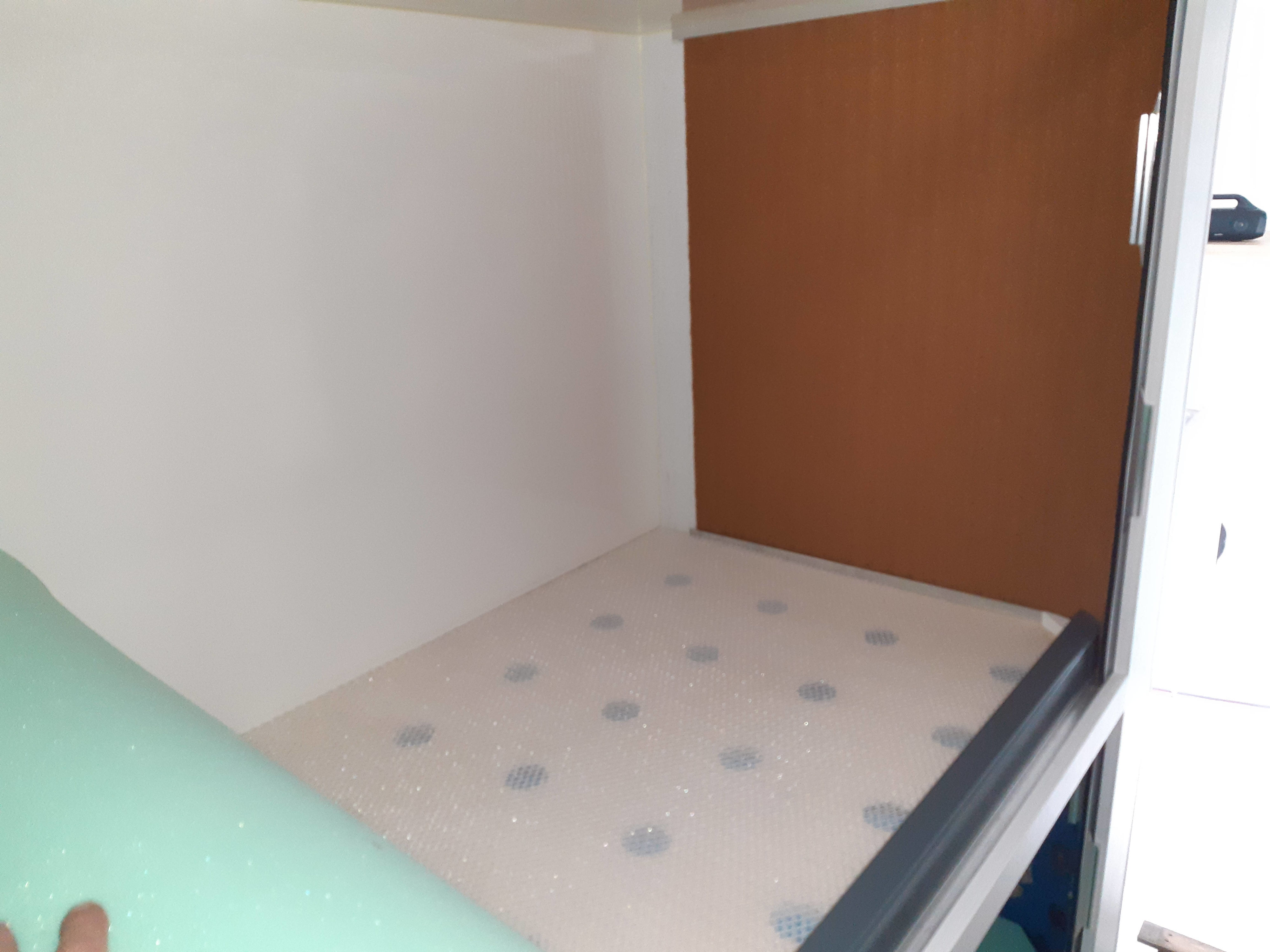

TAG 411
Hallo an Alle!
Letzte Woche Fenster bei einem anderen Tischler bestellt,
ungefähr gleiche Bedingungen, aber 10 Wochen Lieferzeit.

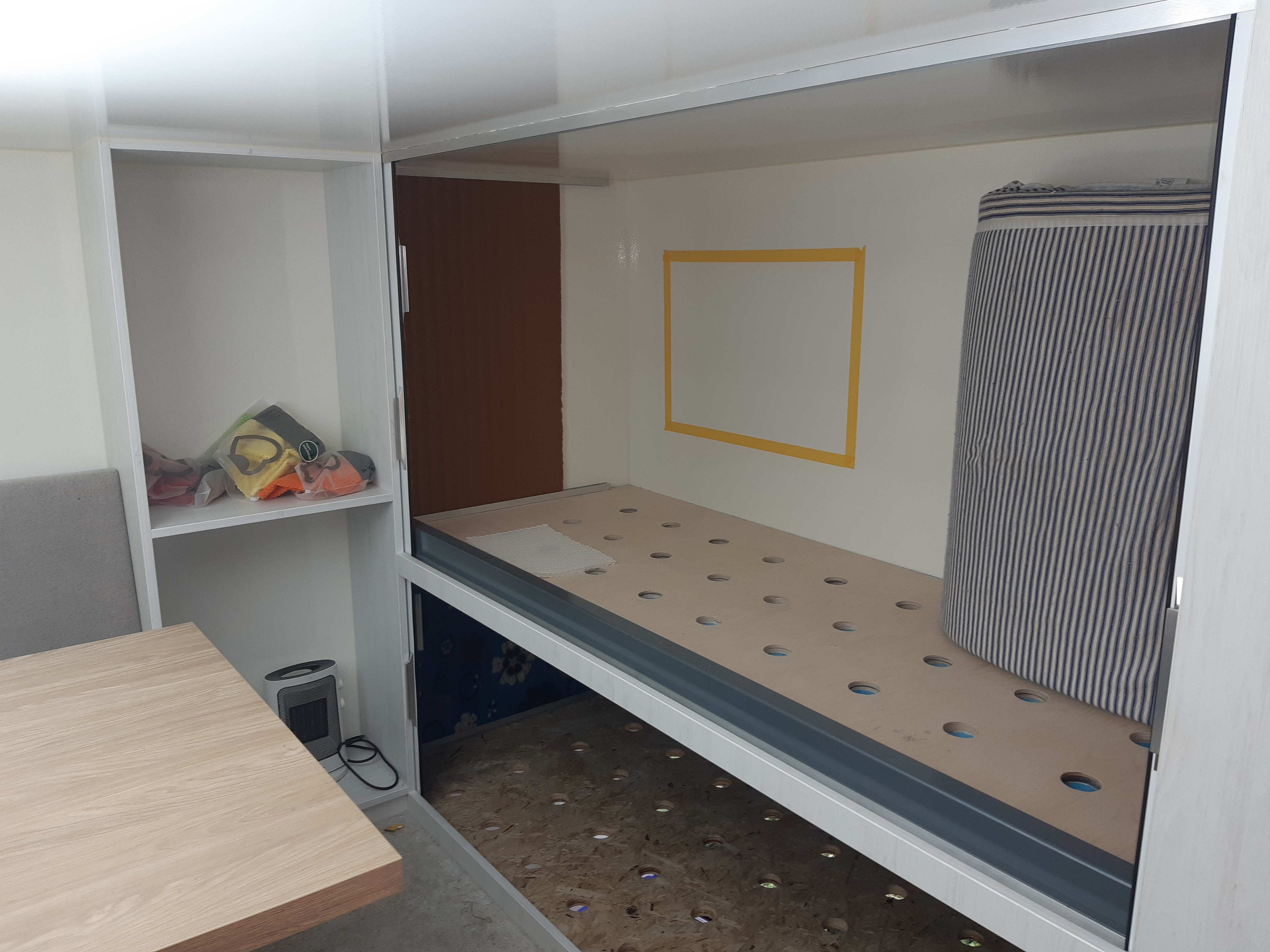

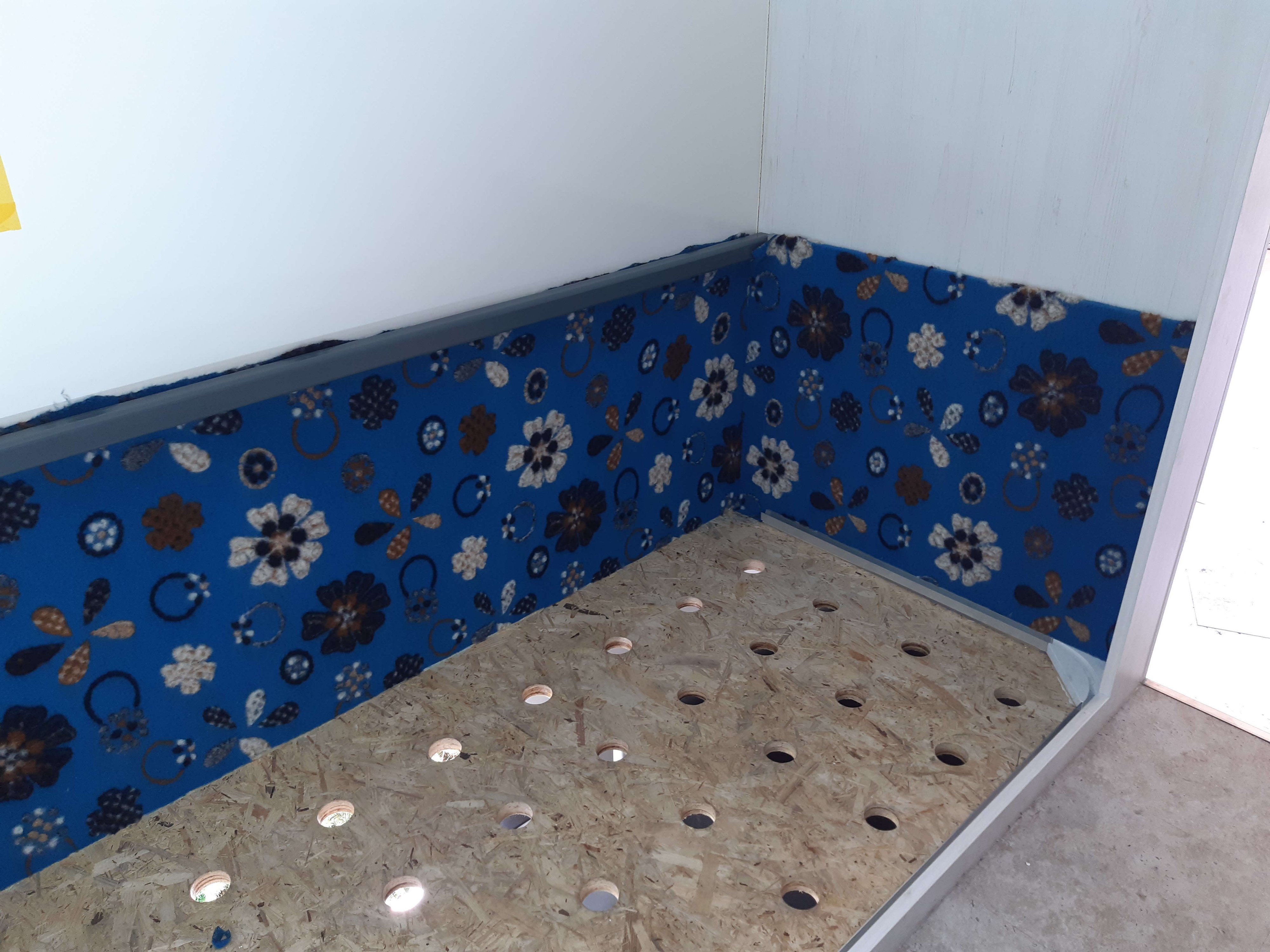

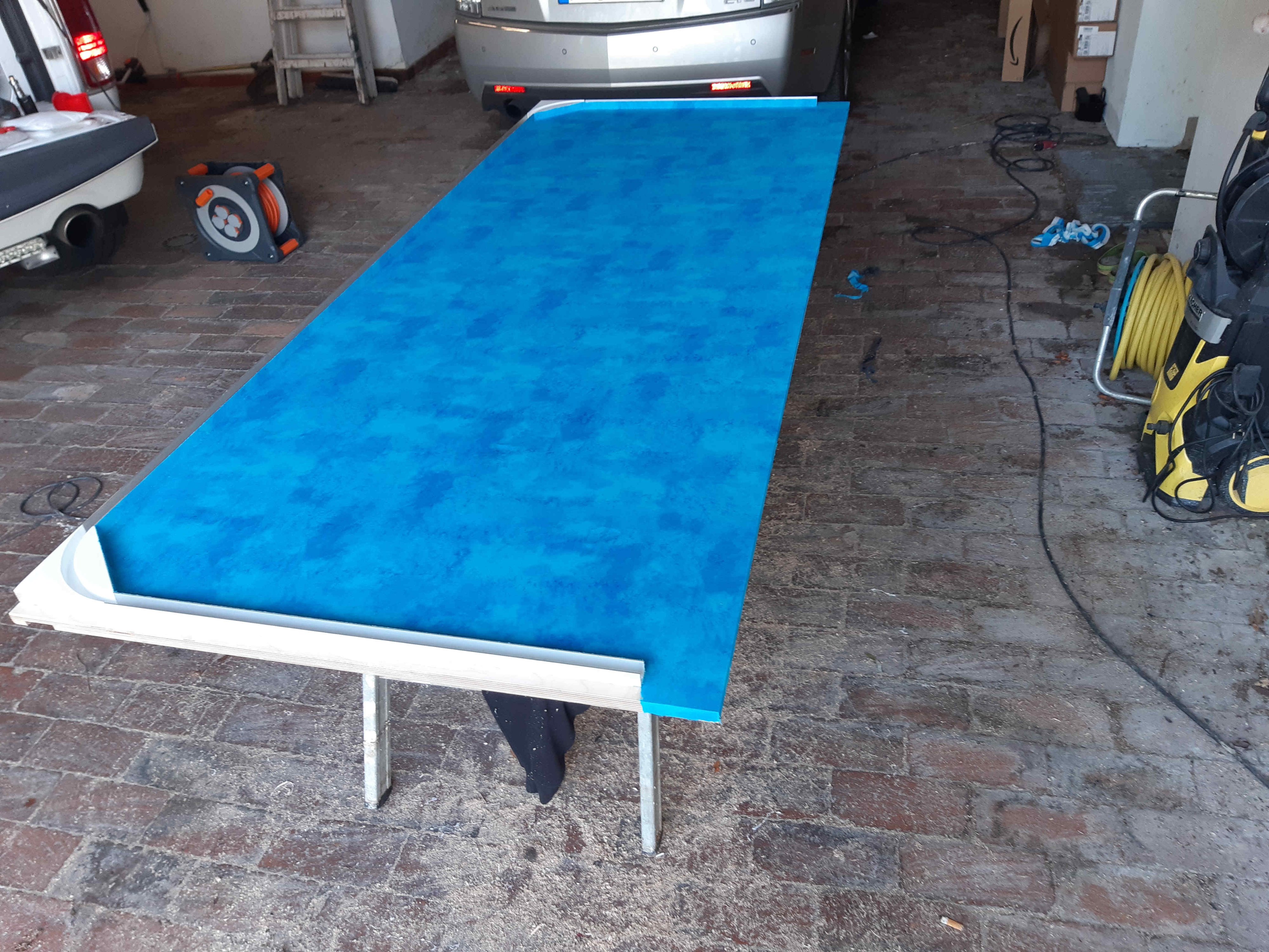

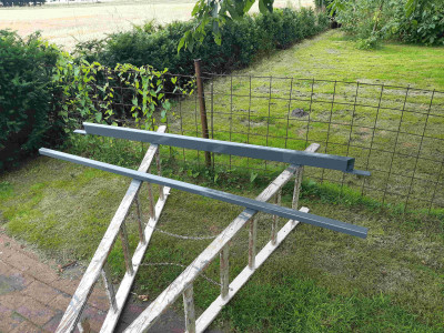

Trotzdem "Vollgas" mit den Etagenbetten, das untere ist fertig,
nur Griffe außen fehlen noch.
Stahlrohre zwischen den Etagen halten das obere Bett
Untere Schalosie von "Innen" Bett "oben " von oben, Einbau Stahlträger und Schienen Wände unten bezogen mit Schurwolle "3D" ca. 5mm stark
Hinterer Stahlträger eingebaut Einbau Schalosie Bett "Oben von der Unterseite bezogen mit Baumwollstoff
Dies ist die Raumdecke im unteren, ziemlich blauen Bett Stahlträger hält das obere Bett, wollte "Ihn" nicht unterhalb
haben, der Durchstieg ist schon so eng, also einmal "mit Aufwand"
Wird hinterher aber durch die deutlich höhere Matratze abgedeckt Fertig, Abdeckleiste fehlt noch
Keine Angst, in dem oberen Bett hat meine Frau die Stoffe ausgesucht!
Leider werde ich nicht mit dem Actros zum AMR Amelinghausen fahren.
Keine Fenster, keinen Sinn.
Habe einen Standard Wohnwagen gemietet, ziehe ich mit einem
weißen RAM 1500, falls Ihr mich seht, gerne ansprechen, nehme "genug"
Bier mit.
CU
Roland
Hallo an Alle!
Bier mit.
CU
Roland

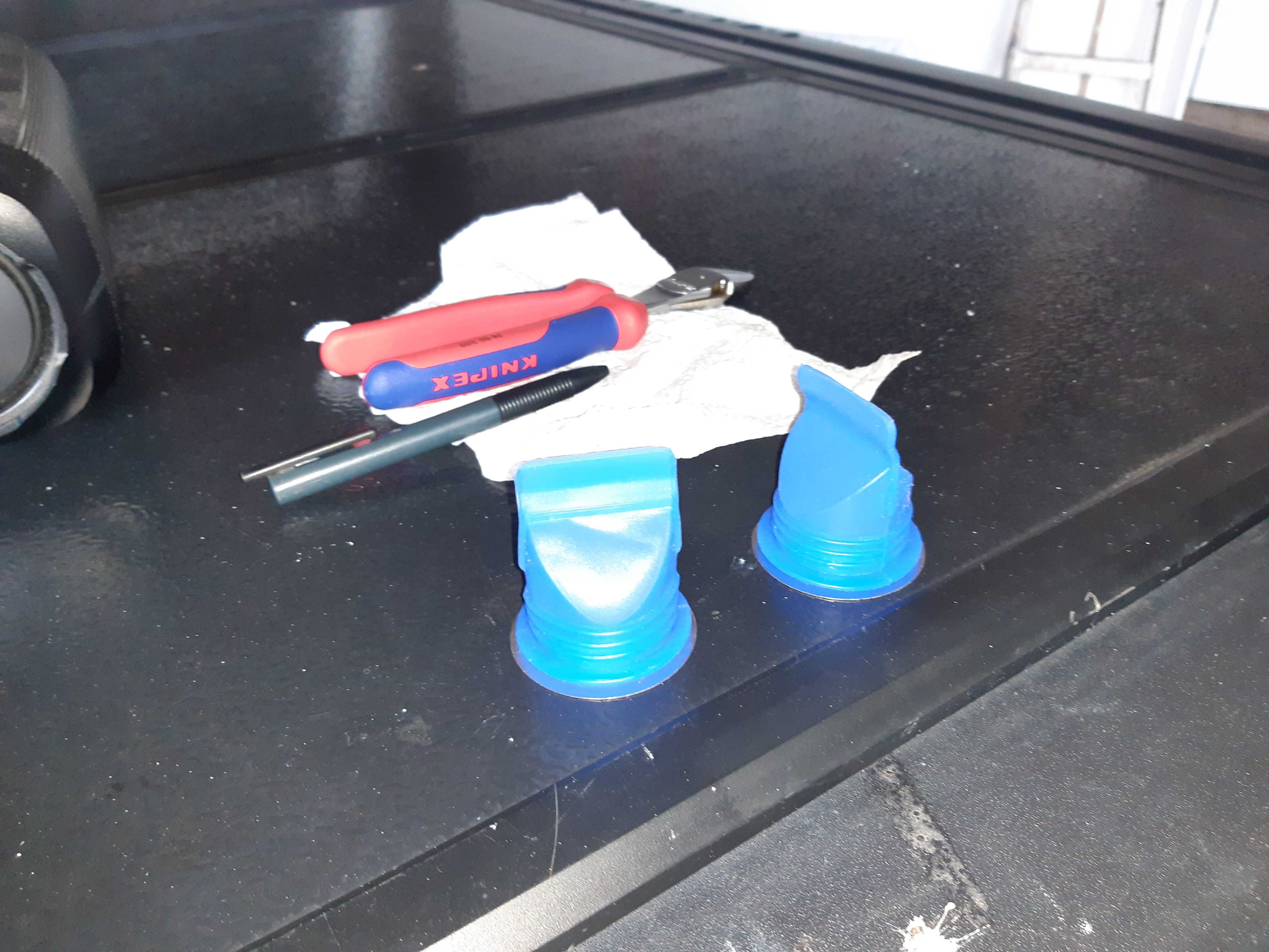

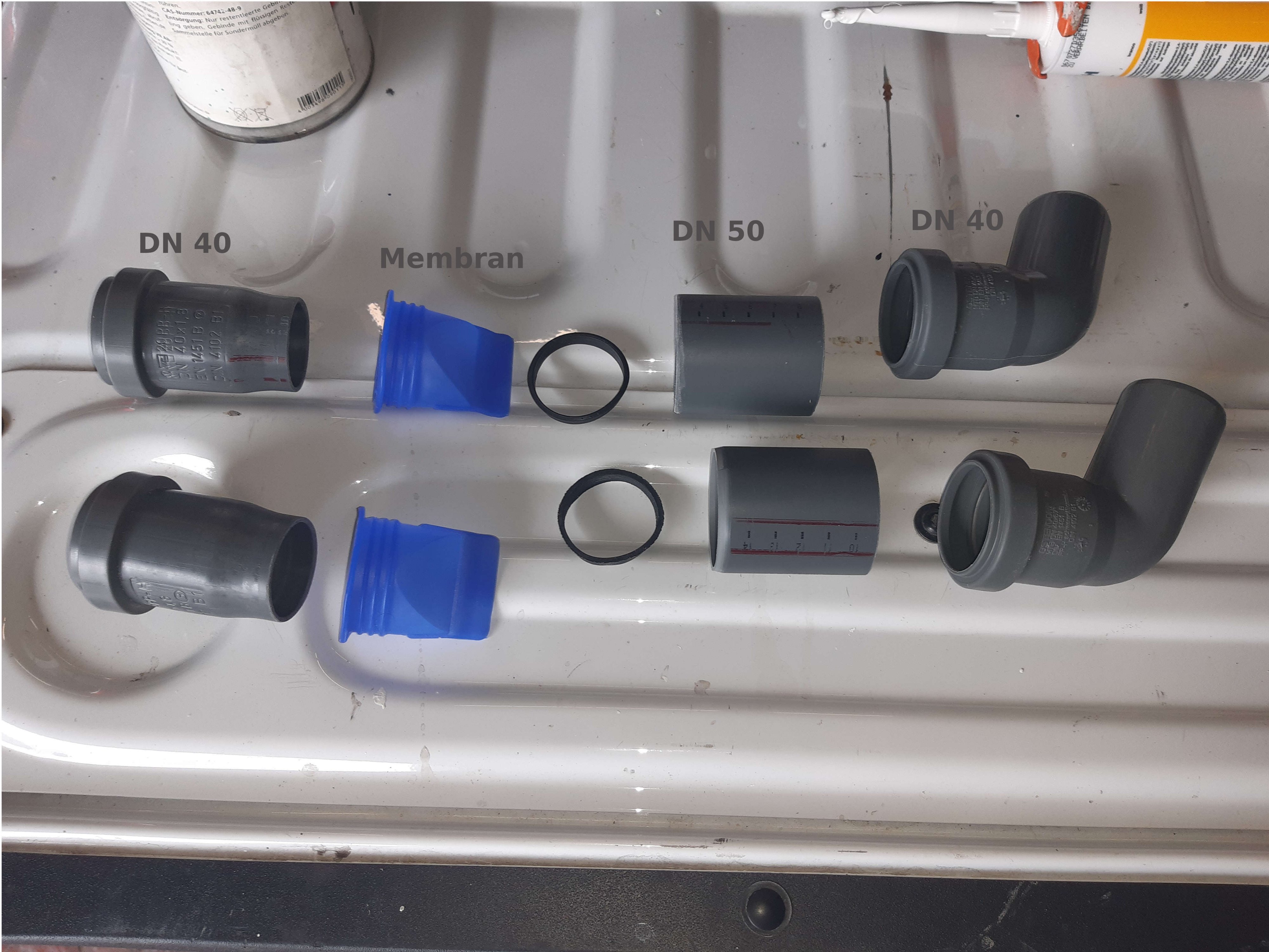

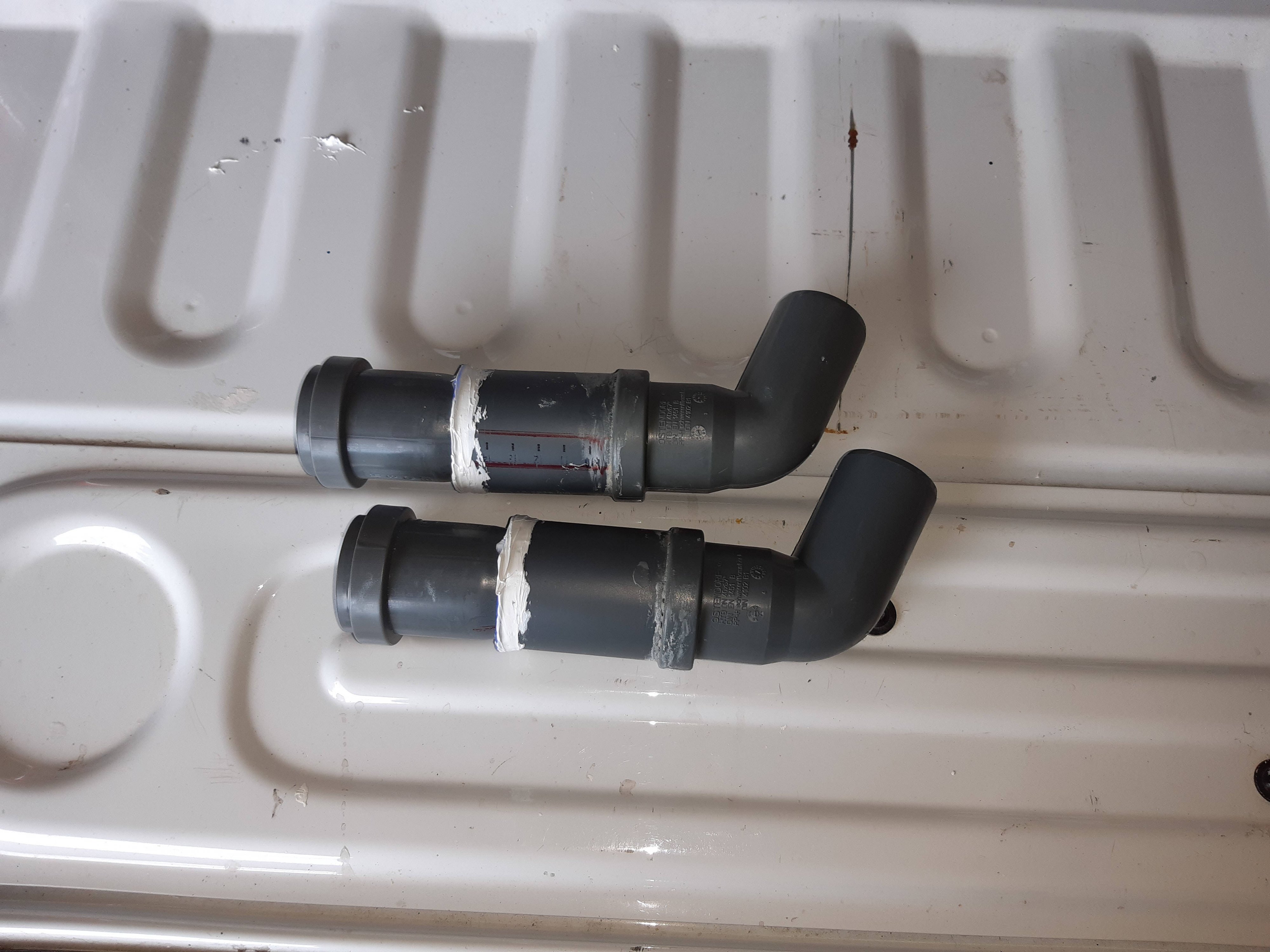

TAG 417
Hallo!
endlich gefunden: Geruchsverschluss wasserloses Urinal
für Trocken-Trenn-Toilette (TTT)
2 Stk 9€ bei Ama...
getestet mit Wasser, aus Silikon, funktionieren!
erste Anprobe Dusche Boden
lasiert, passend zu den Wänden, fertig.
CU
Roland
Hallo!
2 Stk 9€ bei Ama...
CU
Roland

habe bei den "Stasis-Kapseln" weitergemacht:
oben Schalosien mit Schurwoll-Filz bezogen
Abdeckleiste "Mitte" und Griffe fertig
Abdeckleiste "Oben" fehlt noch
obere Kabine müssen die Decke und die Wände
noch bezogen werden
Im Bild Probe vom 3D Mesh als Matratzenunterlage
CU
Roland
noch bezogen werden
CU
Roland

TAG 422
Hallo!
Kleine Fortschritte aber:
Einzelteile Geruchsverschluss Urinseperator
Verklebt, nicht schön aber Zweckmäßig!
erste Anprobe Toilette
Schöne WE
CU
Roland
Hallo!
Schöne WE
CU
Roland

TAG 430
Hi!
ging weiter bei der Entsorgungsstation:
grundiert, vormontiert, Befestigung der Brille wird noch
geändert, Silikon zwischen Holz und Trenneinsatz
fehlt noch, Lüfter und Abfluß Ur... nächster Schritt
So ungefähr soll es mal Aussehen, aber ohne Klebestreifen
Deckel geschlossen, oben bekleben mit dem Bodenmaterial?
Farbdesign für die Oberflächen hat meine Frau
noch nicht ausgesucht!
Zum Abschluss alle Fugen Silikon
schönes WE
CU
Roland

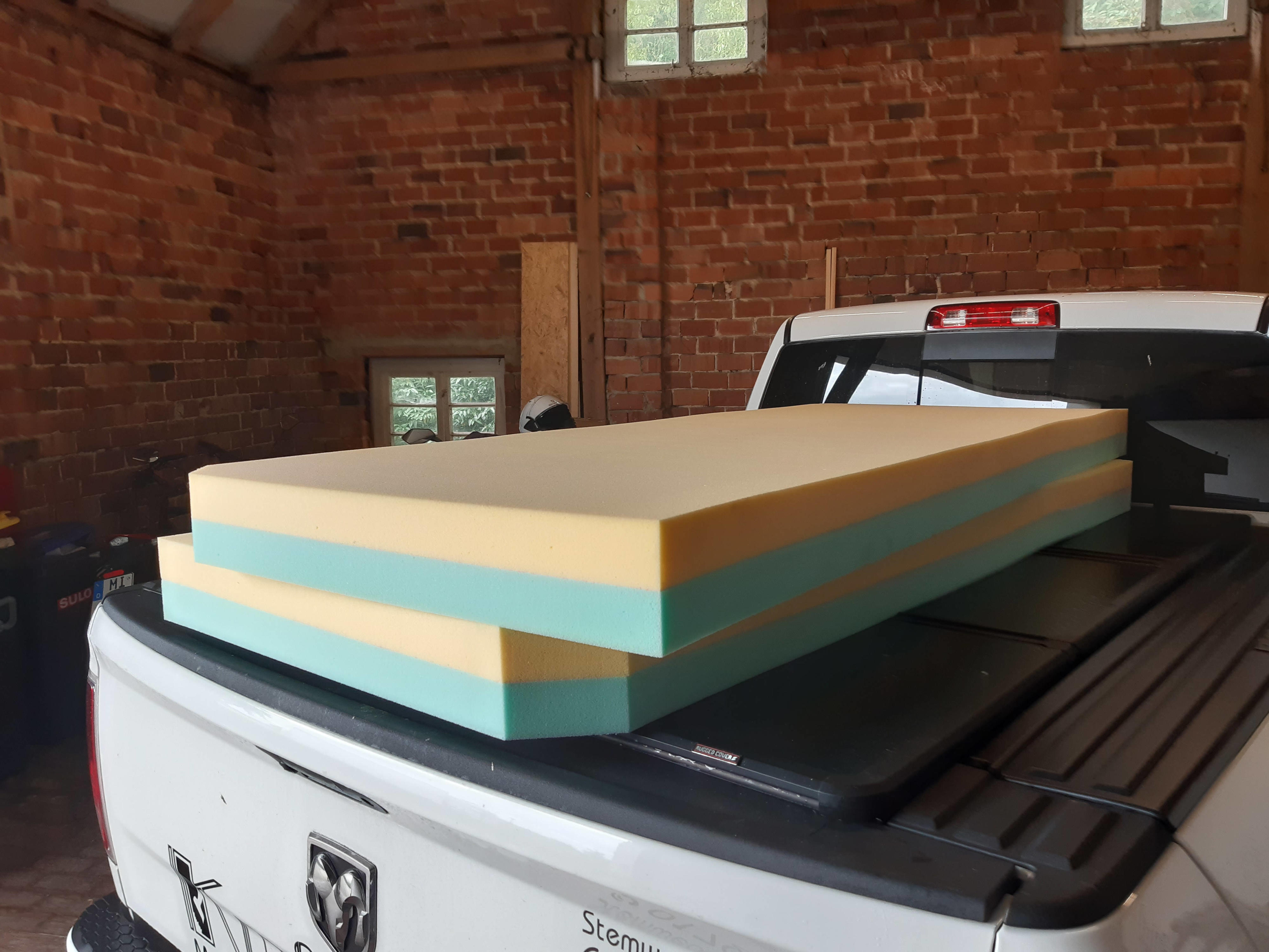

Hallo an Alle!
Heute um die Matratzen gekümmert.
Habe gedacht geh mal direkt zu "Quelle", ohne Zwischenhändler.
Hat geklappt, mit Arbeitsklamotten direkt ins Werk: "ich brauche bitte!"
"kein Problem, mache ich dir gerade!" war die Antwort.
Echt super Beratung, konnte mich nicht so schnell entscheiden,
dann eben eine Wendematratze.
2 verschiedene Schäume, mal weicher mal, ein bischen härter
auf der anderen Seite. Auf Maß 85 x 213cm.
Vorne ohne Ecken, wegen der Schalosien Rundung.
Im Werk, nach dem Sägen aus dem Block
Zuhause angekommen
3D Mesh zur Belüftung unter der Matratze
Probeliegen erfolgreich!
Preis war auch angenehm.
Matratzenbezug und Spannbettlaken werden noch
genäht, da Übergröße.
CU
Roland
