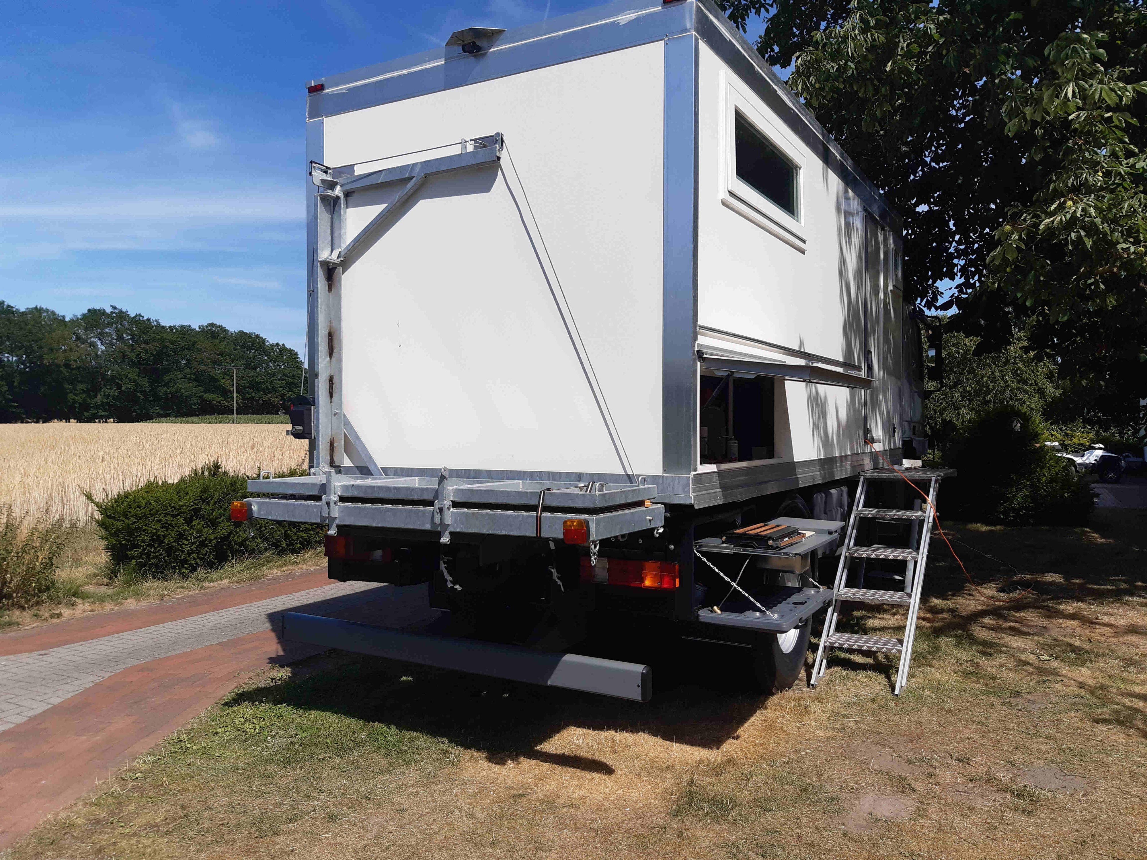

Hallo Seebser,
auf den Bildern schlecht zu sehen aber an den Ecken jeweils
6cm Öffnungen, habe ich gemacht weil ich glaube das die PV
unter Wasser nicht so gut funktioniert.
CU
Roland

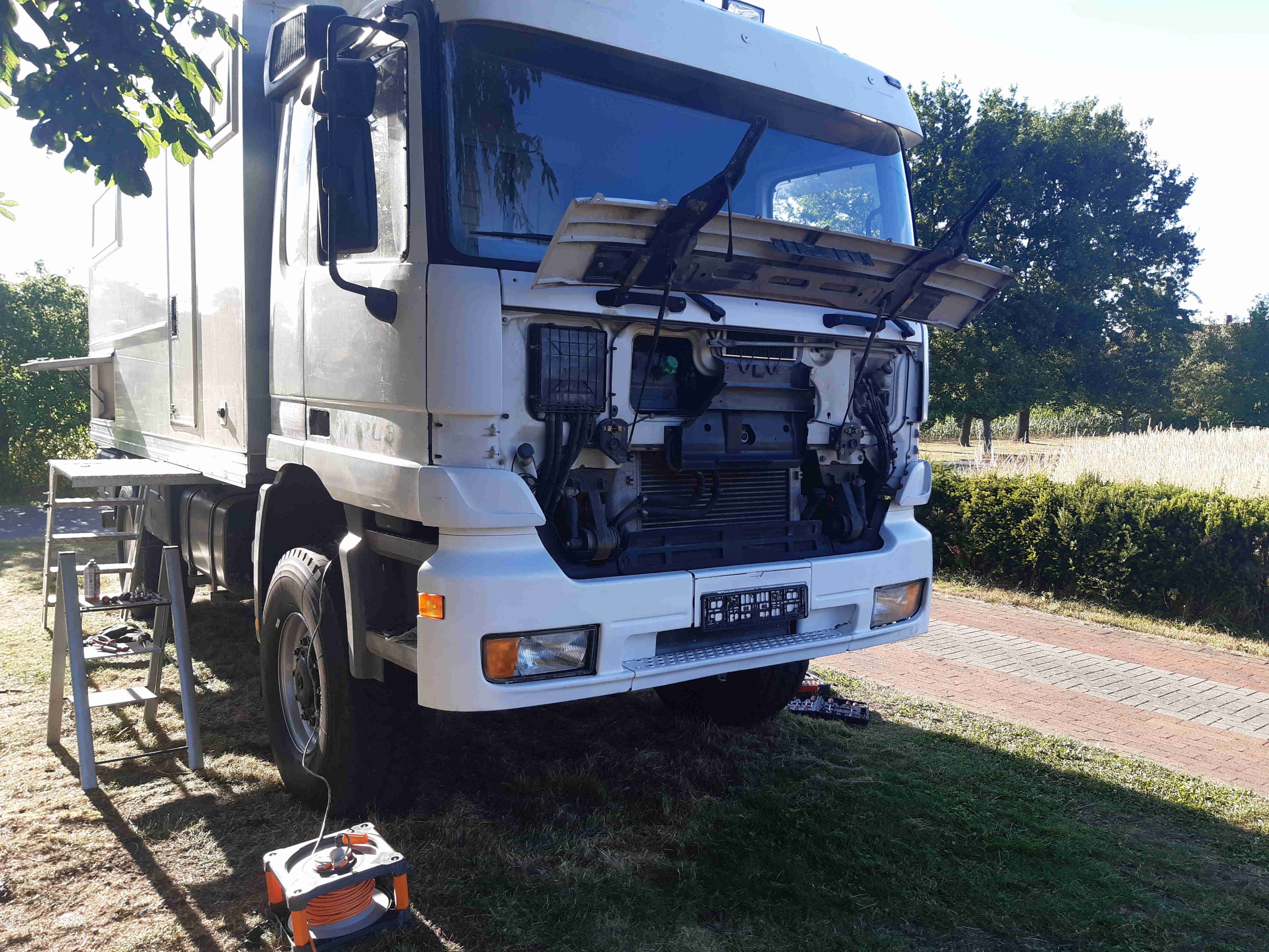

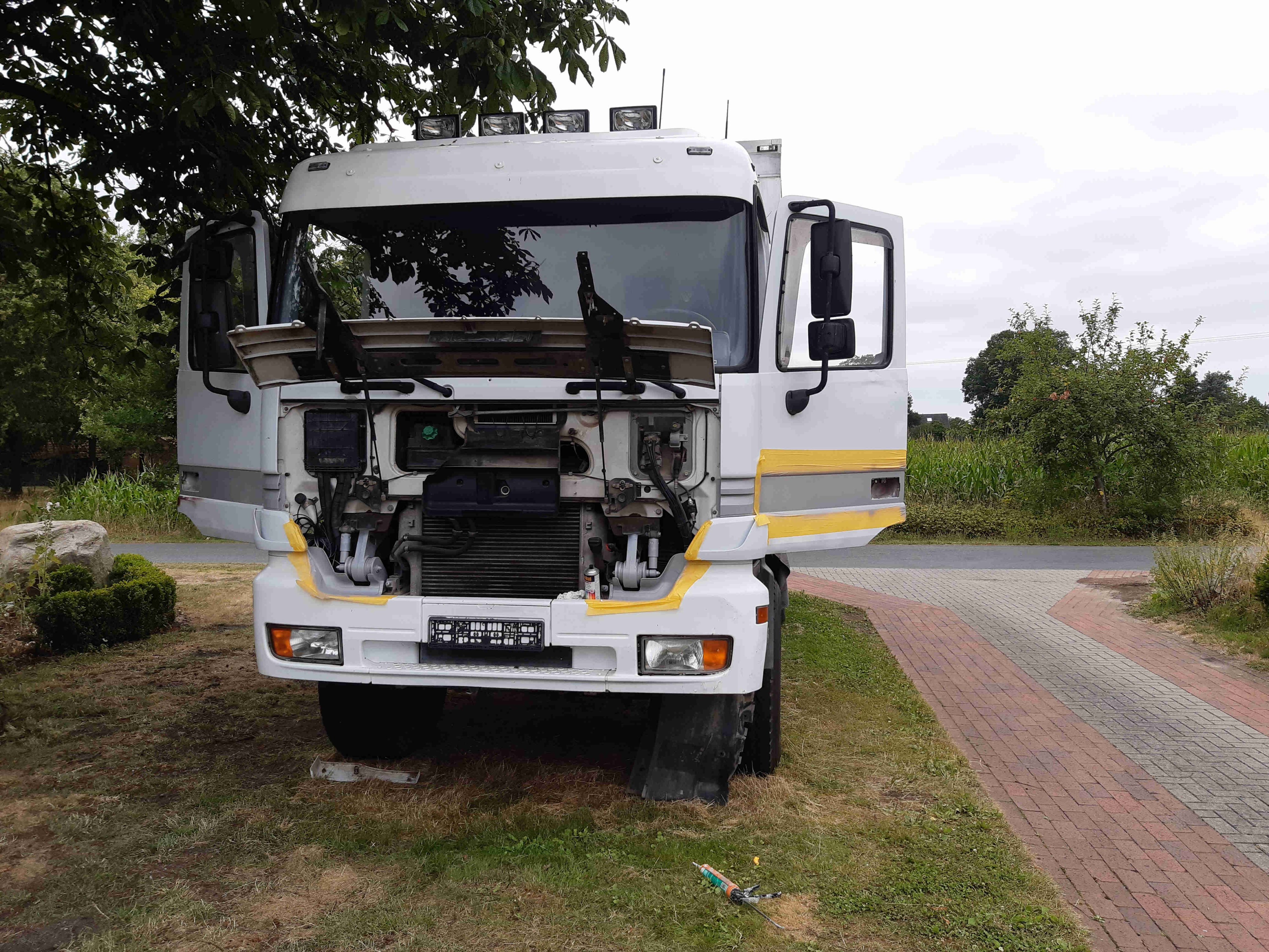

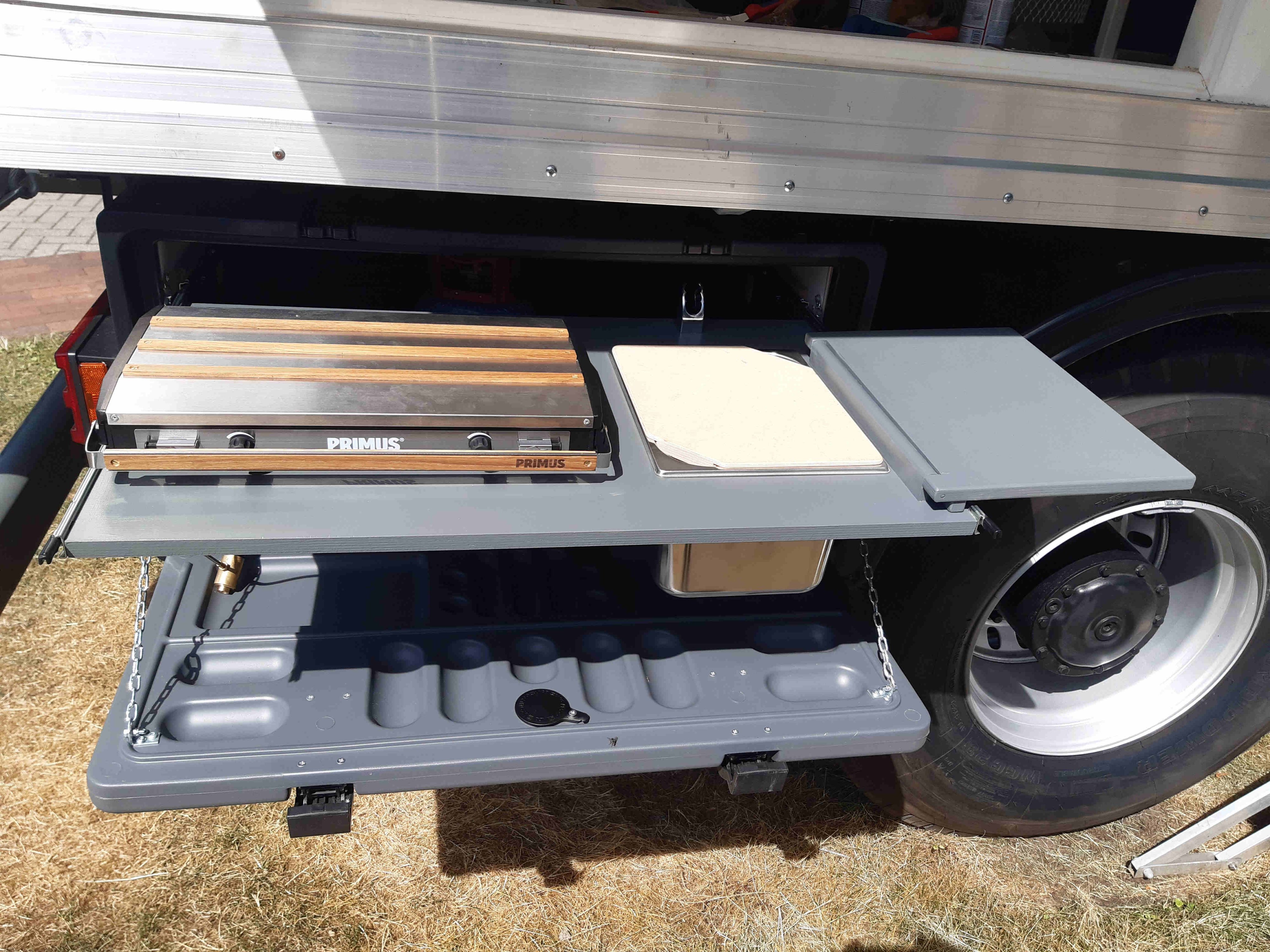

Hallo an Alle!
Fahrerhaus alles fertig.
Dashcam und Tablet werden nach dem TÜV montiert,
Kofferdach alles wasserdicht verdrahtet,
die oberen Kameras angeschlossen.
Zweiter Versuchsaufbau Außenküche
CU
Roland
CU
Roland

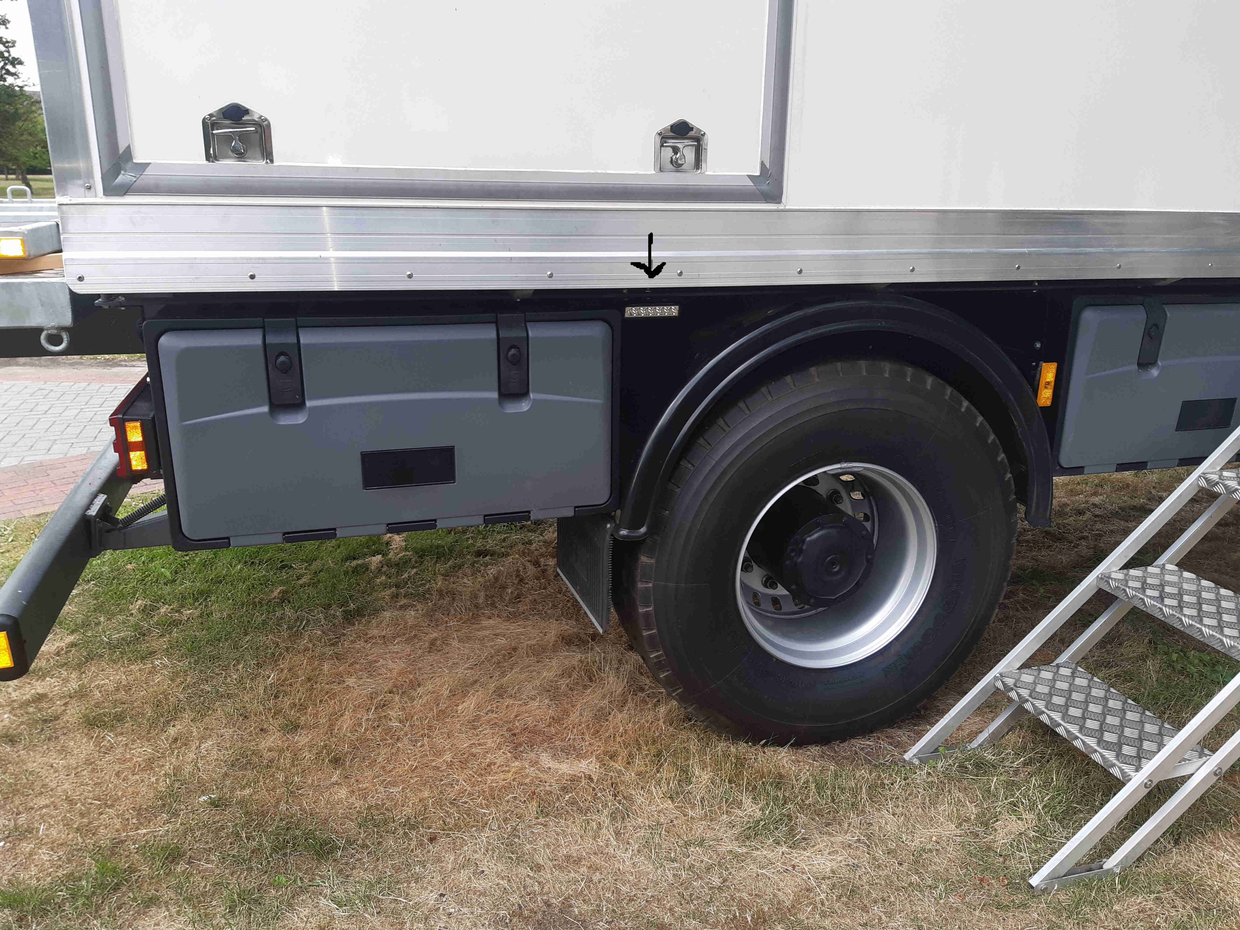

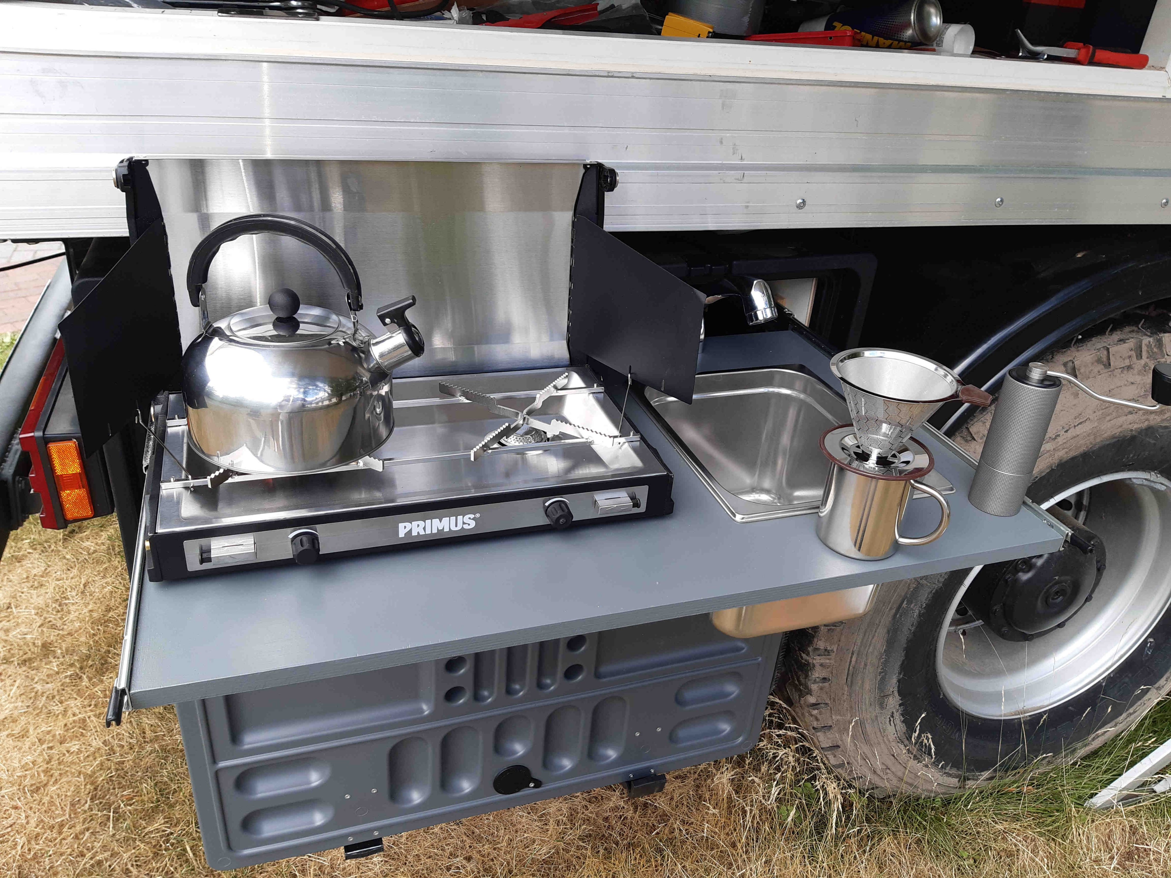

Re: Gestern war Tag 1

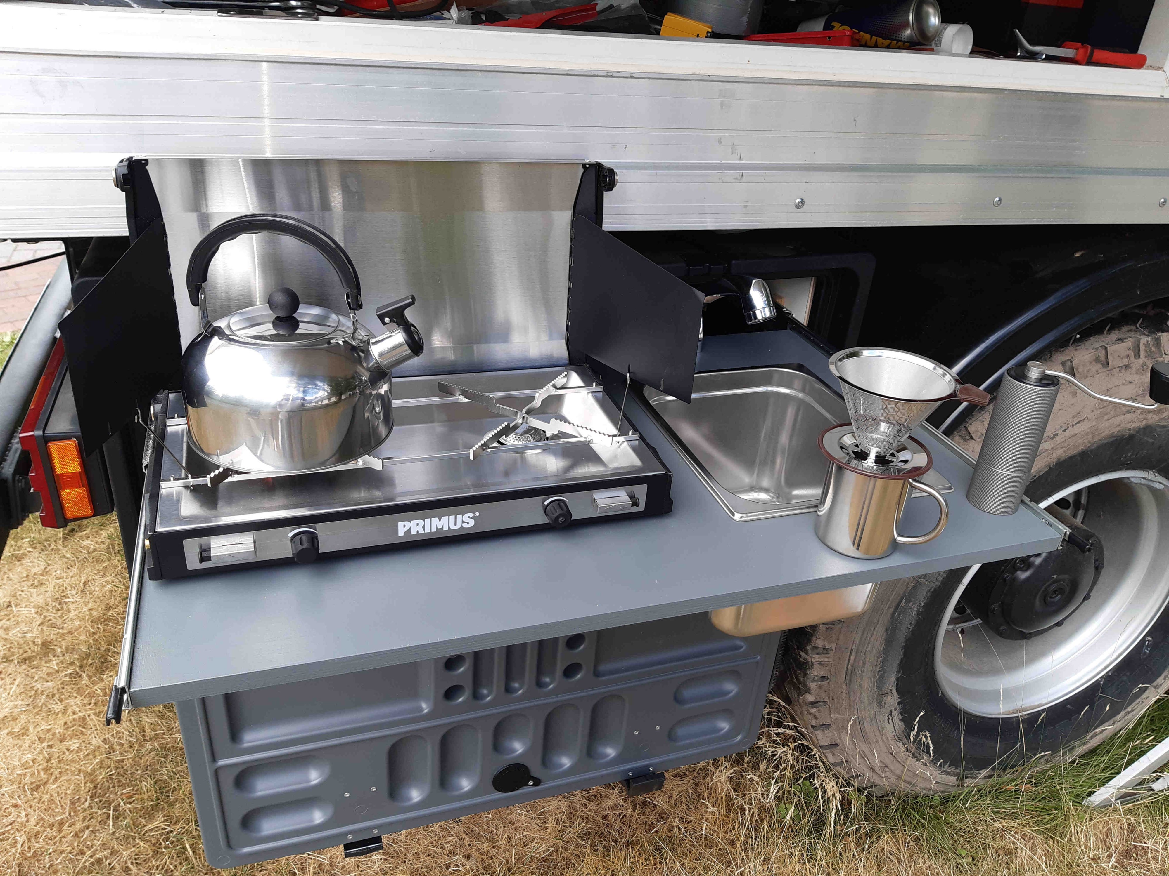

Moin!
Gestern ersten Kaffee auf "anständige" Art in Außenküche
Zusatzrückleuchten flexibel nach Fahrzeuglänge
CU
Roland
CU
Roland

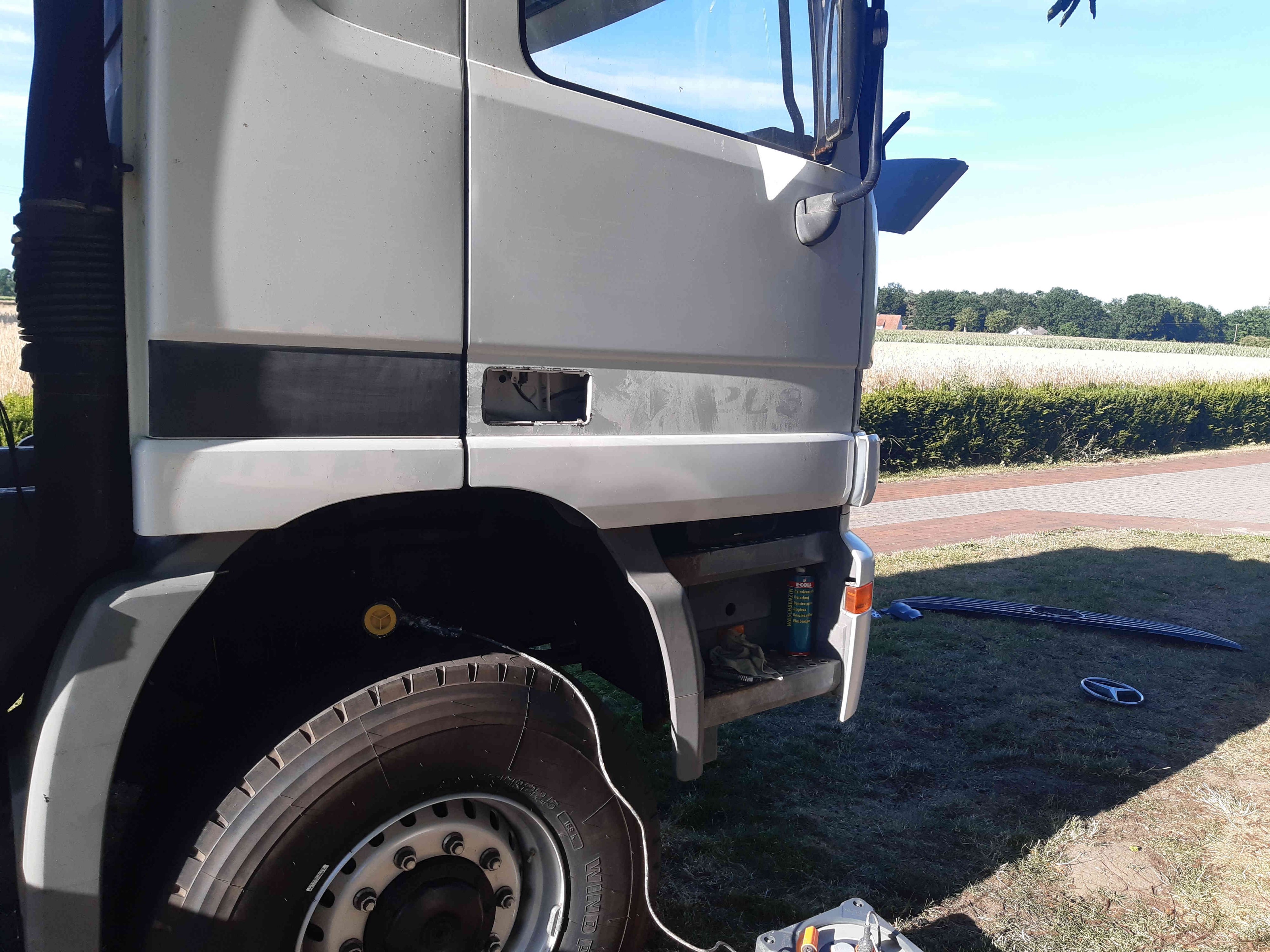

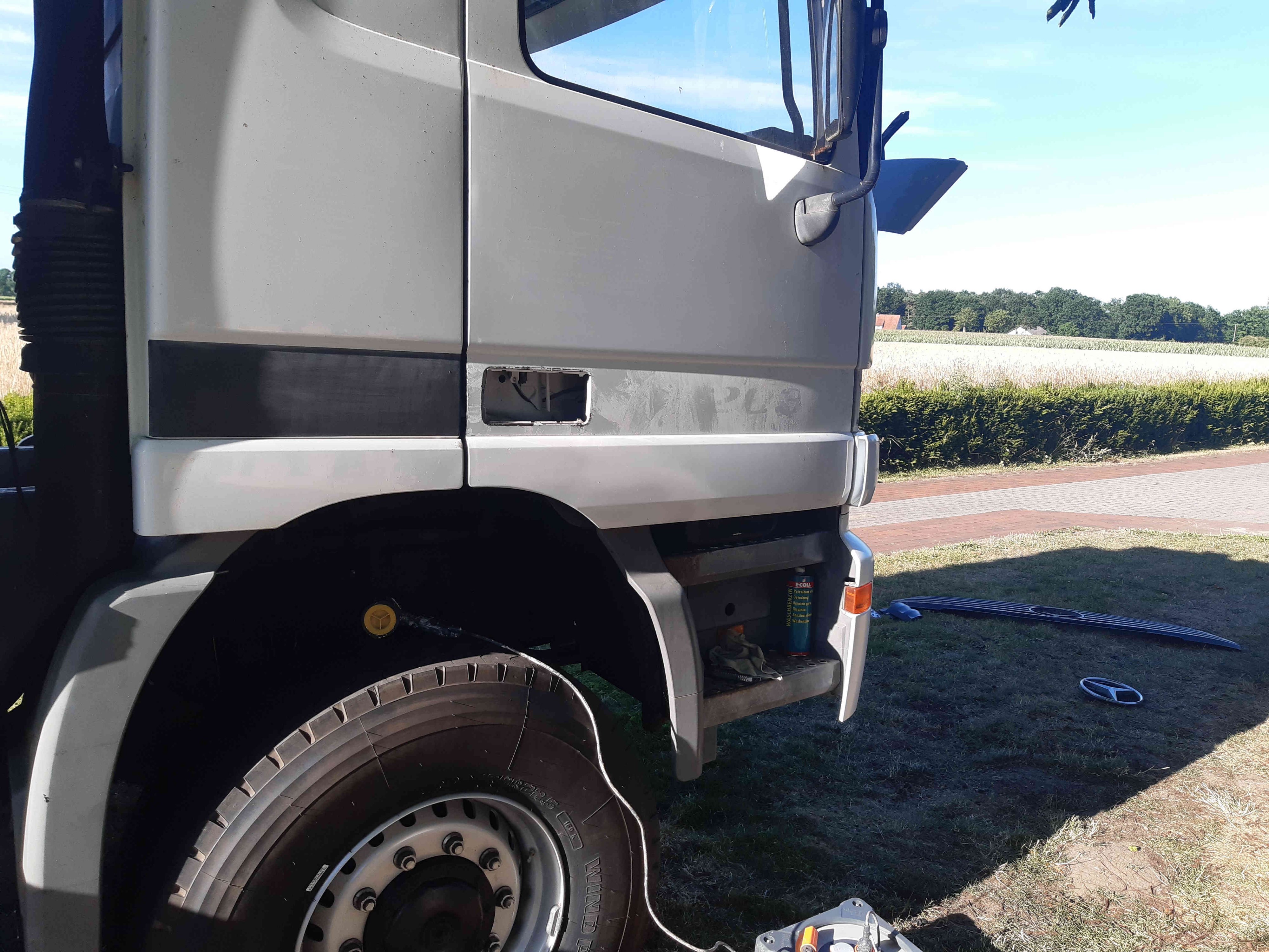

Moin!
Bin schon alt, konnte nicht mehr liegen,
warte auf Sonnenaufgang um mit den
Lack-Vorbereitungen weiterzumachen.
Mache ich nicht das erste Mal. Gestern, über eine Stunde nur für den
Streifen auf der Tür.
Wird bestimmt "Eiter" gleich für die restlichen Klebestreifen
CU
Roland
CU
Roland

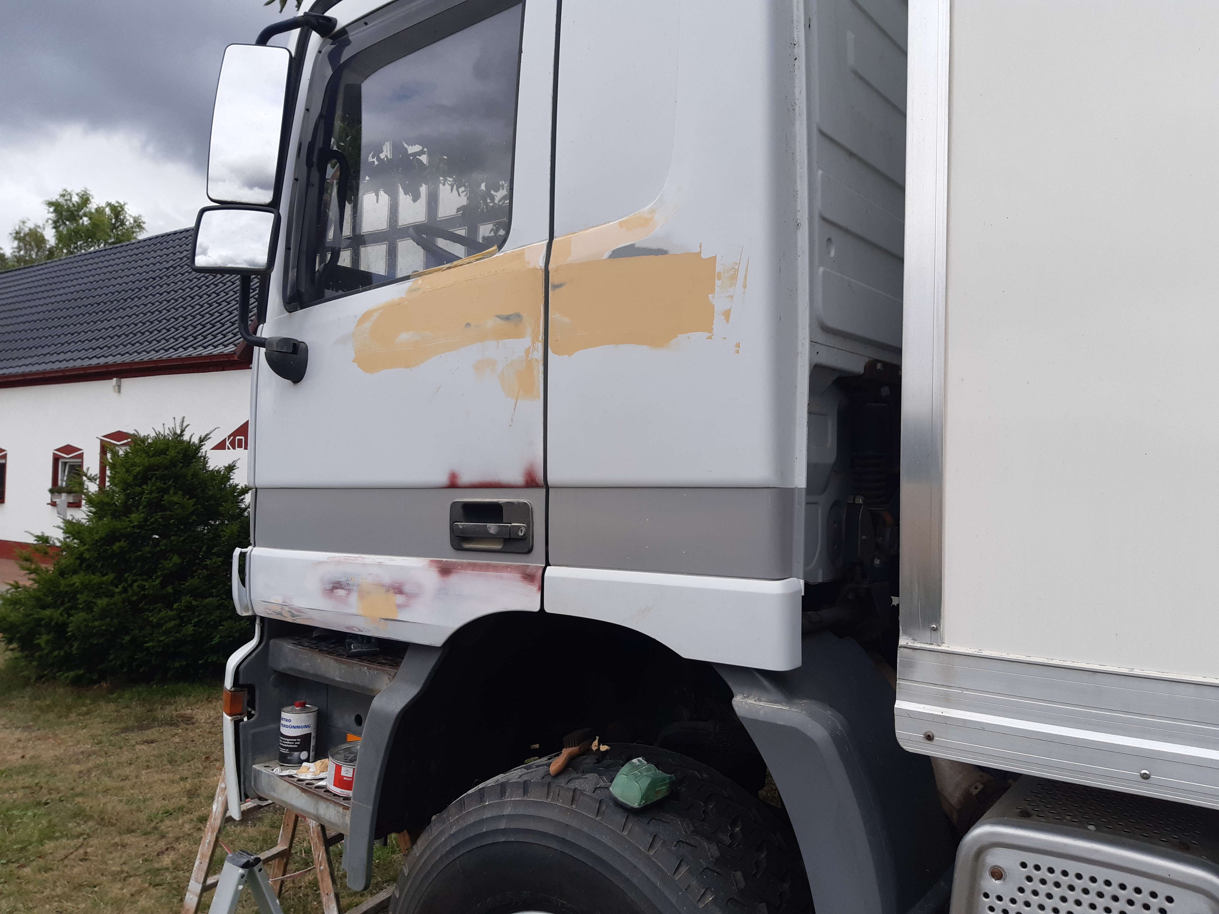

Moin Roland.
Deine Actreuse gefällt mir richtig gut! Ist richtig schön ausgebaut, schöne Details, durchdachtes Zubehör (Aussenküche, Träger…)
Ich habe die qm an Aufklebern größtenteils hiermit bearbeitet: https://www.brillux.de/produkte/232276_kleb-ex-1831/
Müsstest Du als Maler ja gut drankommen. Willi hatte oranex (o.ä.) empfohlen. Geht auch gut. Die meisten Kleberesteentferner sind auf Orangenölbasis.
Fön haste ja.
Wie wird er denn, farblich?
Fön haste ja.
Grüße Martin

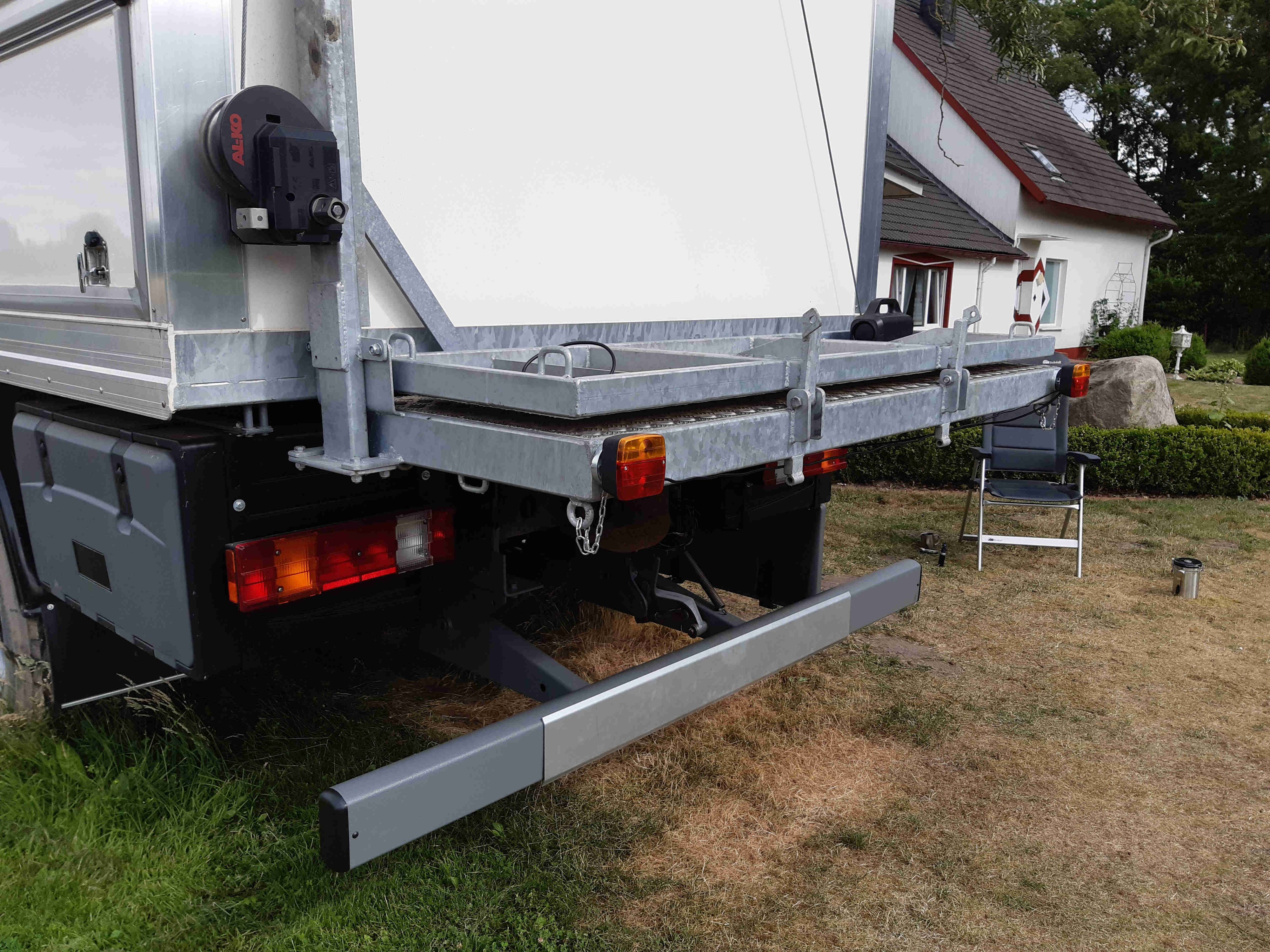

Moin !
Wie funktioniert das mit Deinem Träger ? Was kommt da drauf ?
Kannst Du den absenken ?
Auf den Bildern sieht das so aus als ob sich das mit dem UFS beisst .
Hallo an Alle!
Danke Martin für Dein Lob.
Farblich: Alles weiß, abgesetzt und foliert in Hellgrau
Danke für die Tipps, war aber heute sehr früh fertig mit entfernen.
Bushrider65: Träger für ATV nicht absenkbar, Ladekran
viewtopic.php?f=36&t=99757

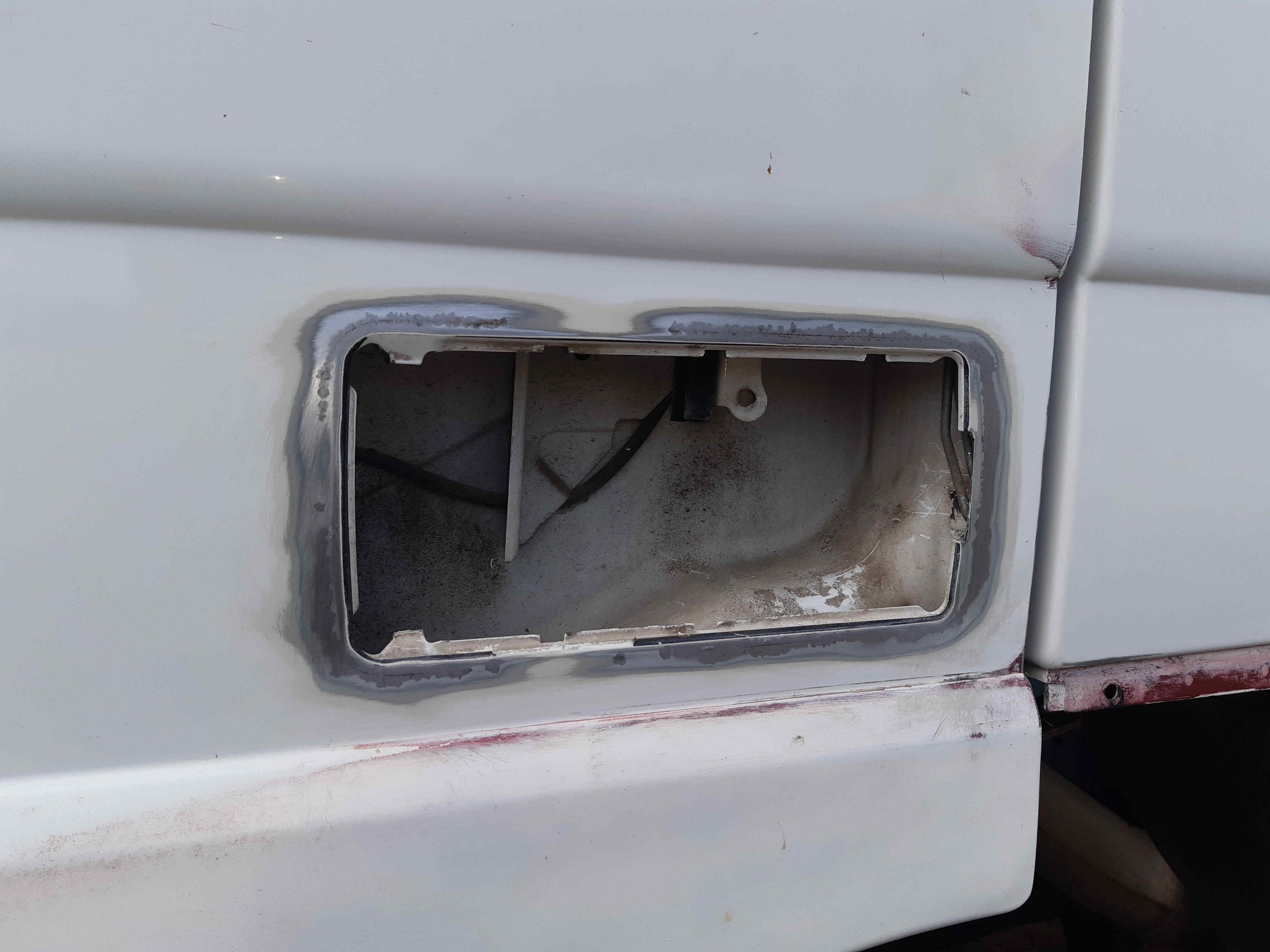

Heute weiterhin entrostet und Kleinkram.

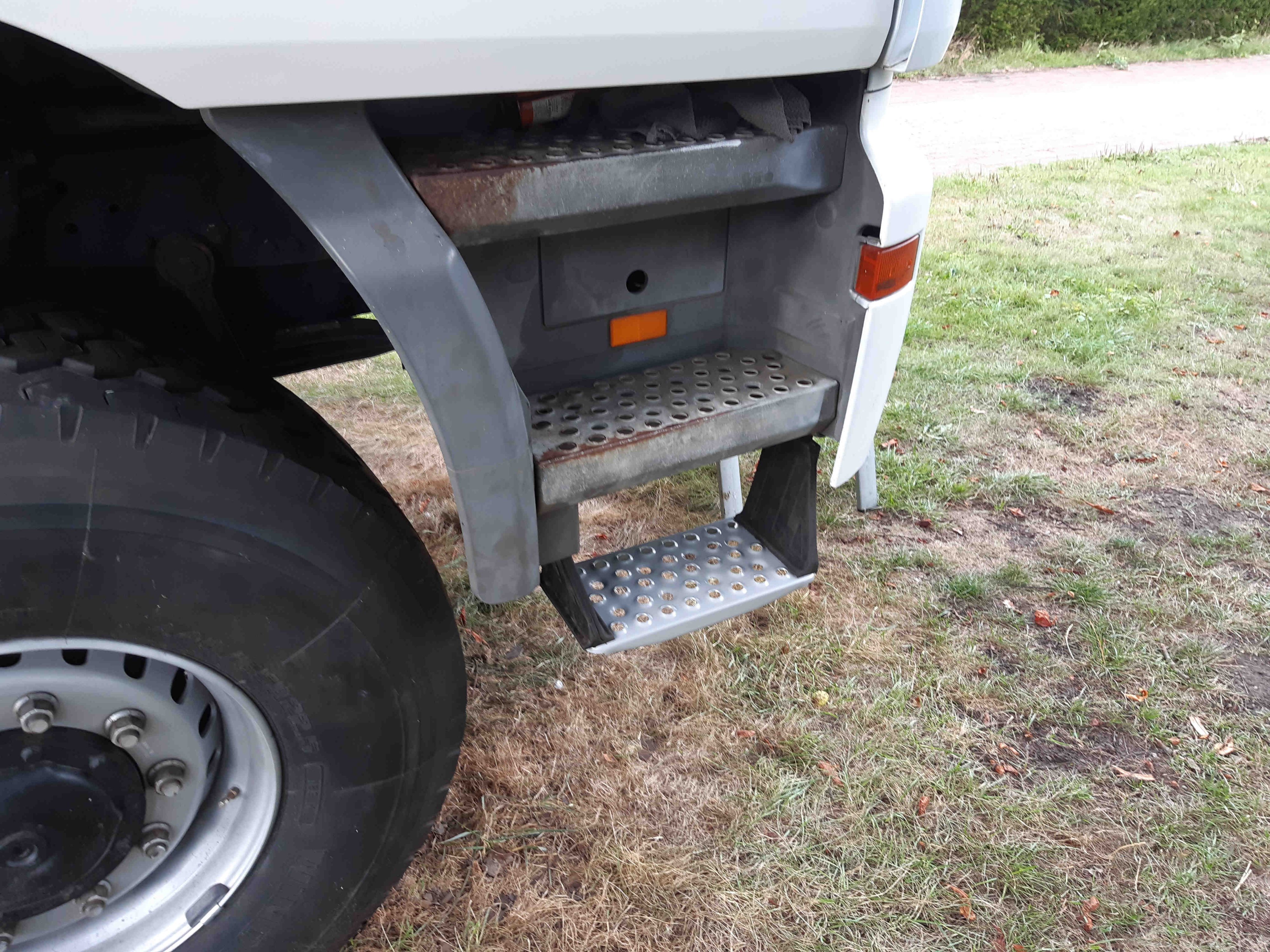

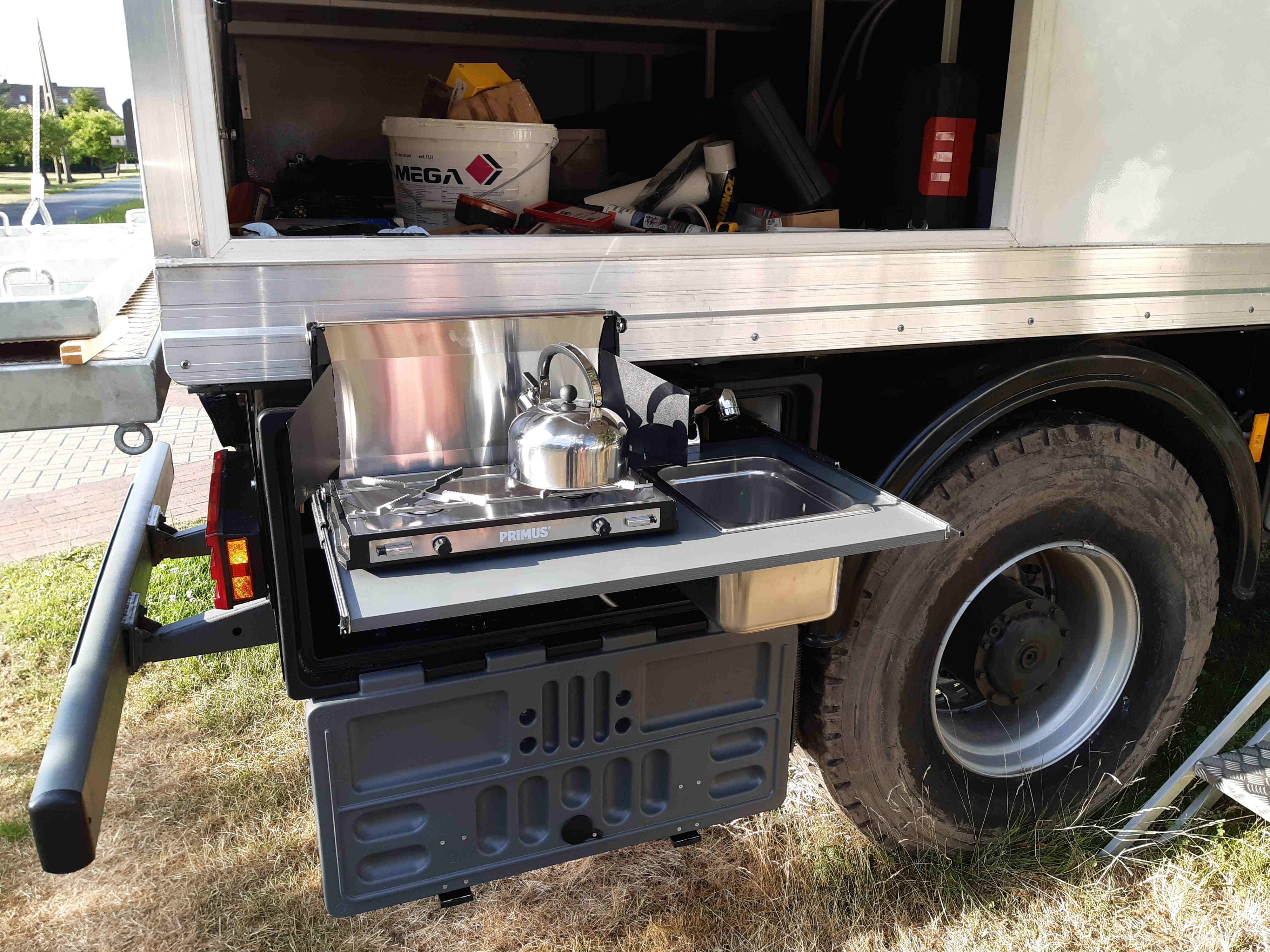

Türgriff Rost unter Folie
Alles entwickelt sich weiter
Ausbaustufe Außenküche zur Zeit
CU
Roland
CU
Roland

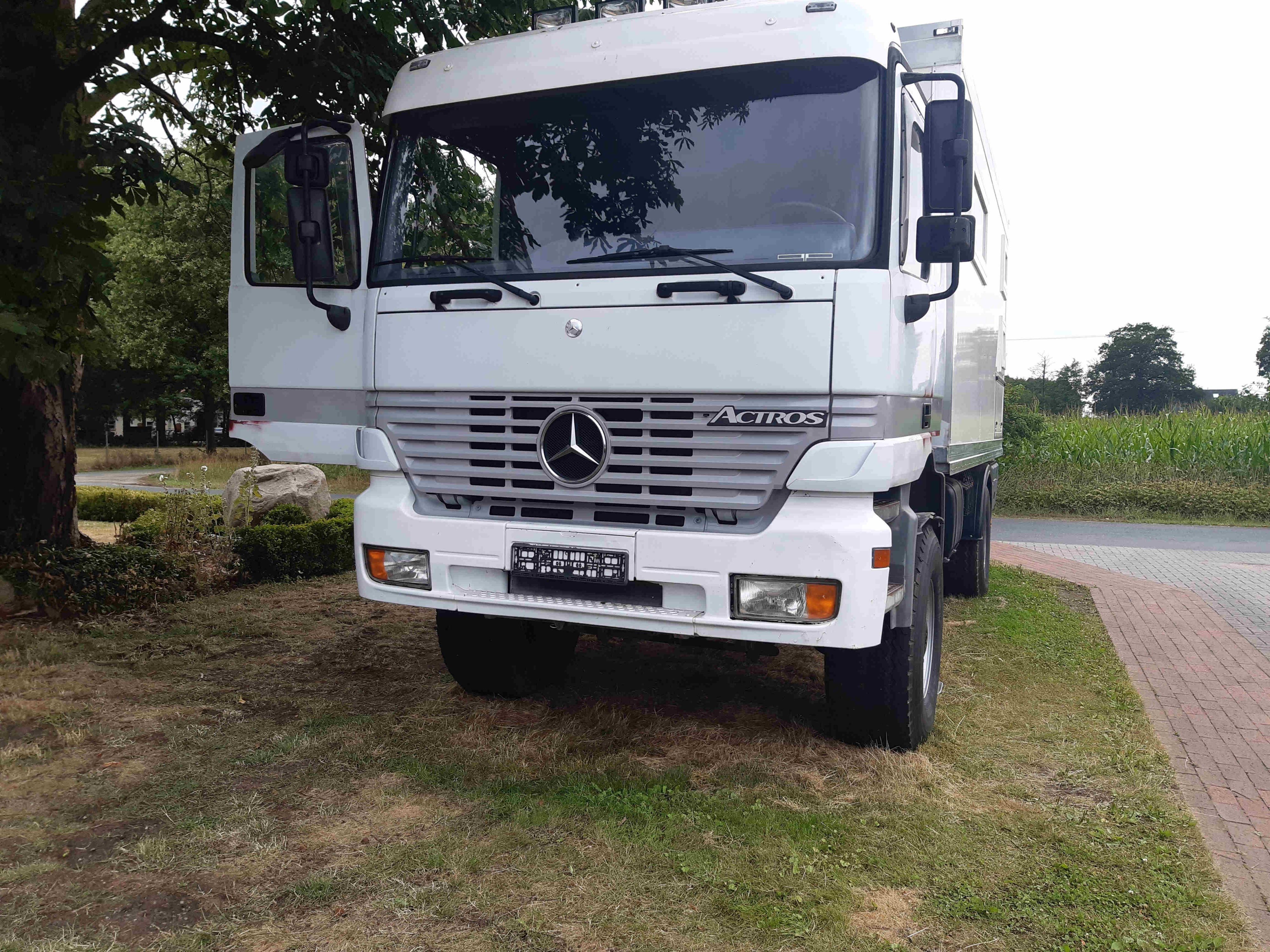

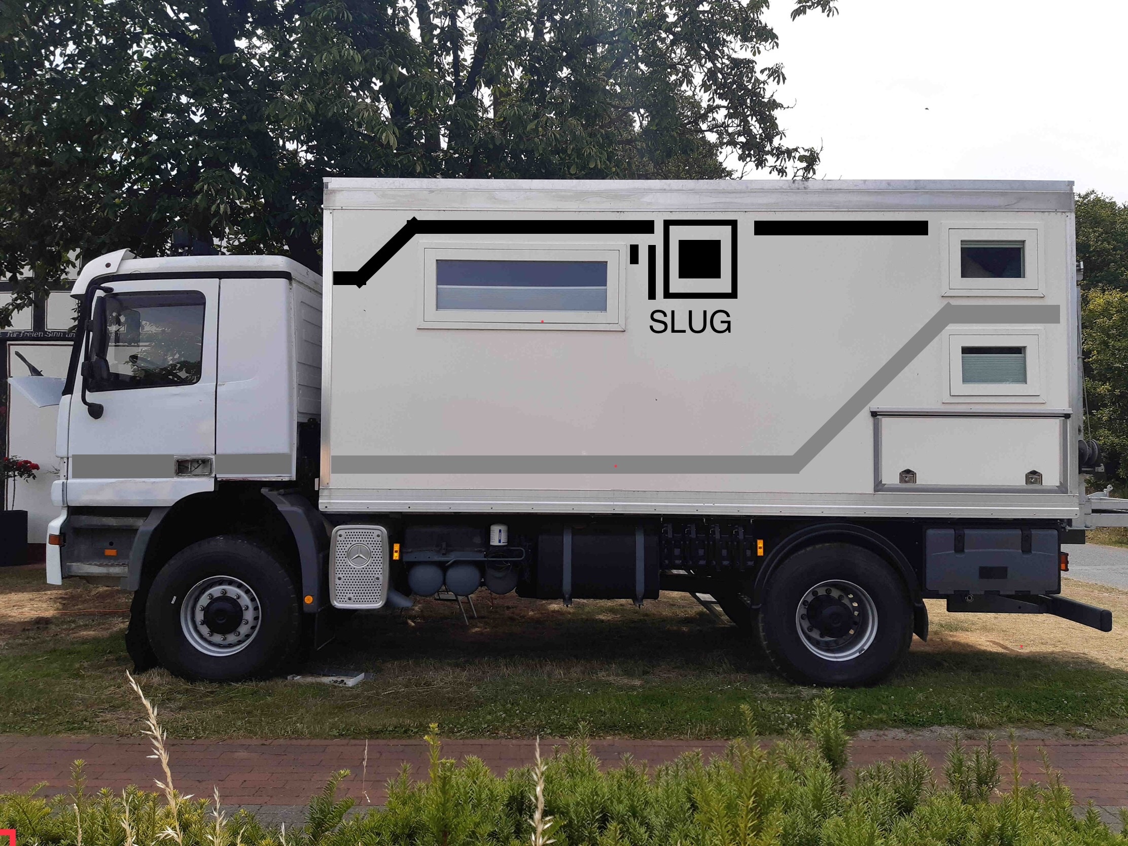

Hallo an Alle!
Habe Fahrerhaus die Akzentfarbe gesetzt, RAL 7004.
Rest bleibt Weiß, muss aber noch neu gelackt werden.
Koffer auch alles Weiß, dann Folierung in dem selben Grau.
Design von Koffer noch nicht fertig gedacht, hat einer eine
gute Idee? Bild für Bearbeitung, falls einer von Euch Lust hat.
Viel mehr Arbeit als gedacht!
4 Sprühdosen gebraucht
Ich hoffe es gefällt Euch!
CU
Roland

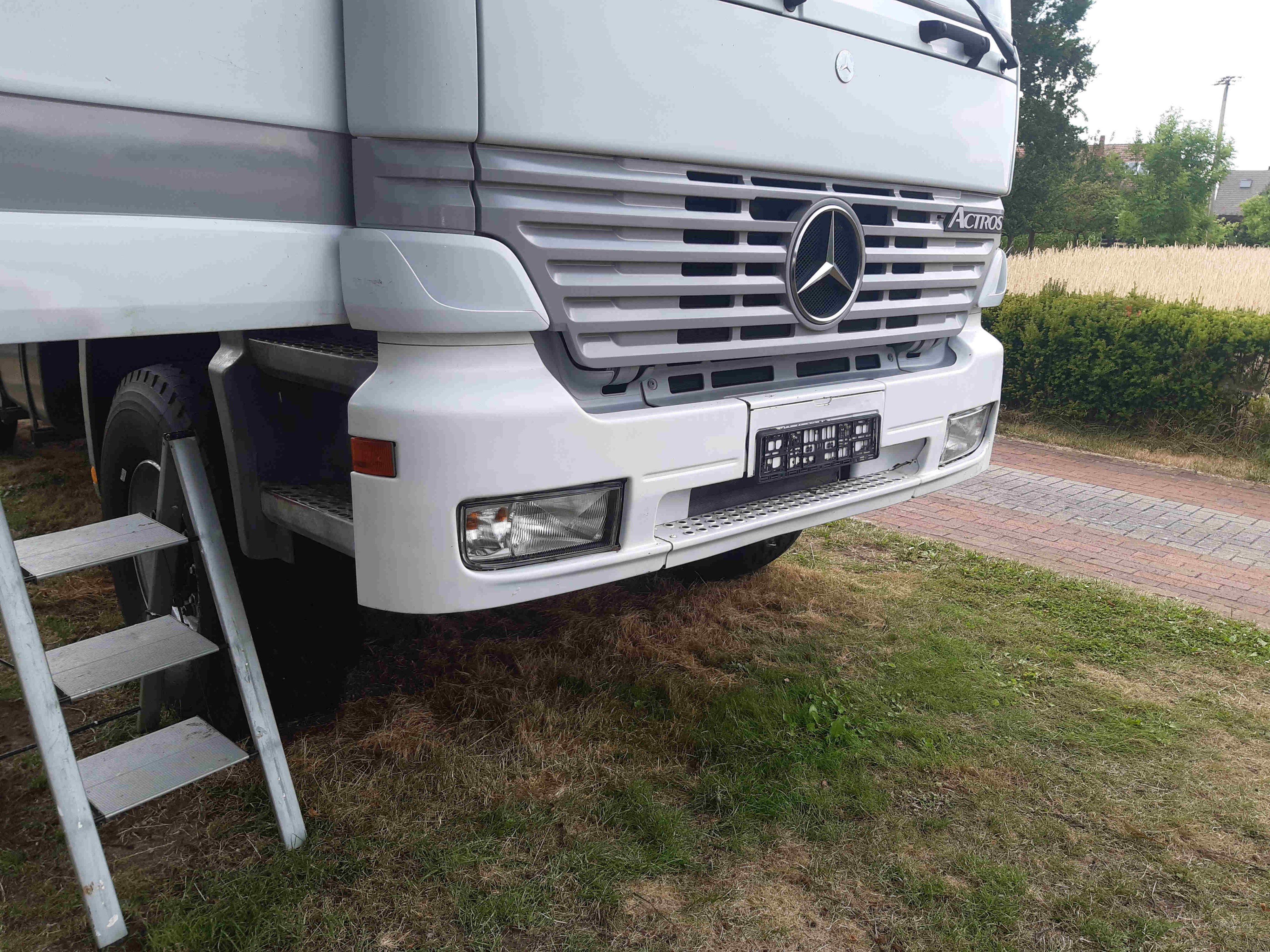

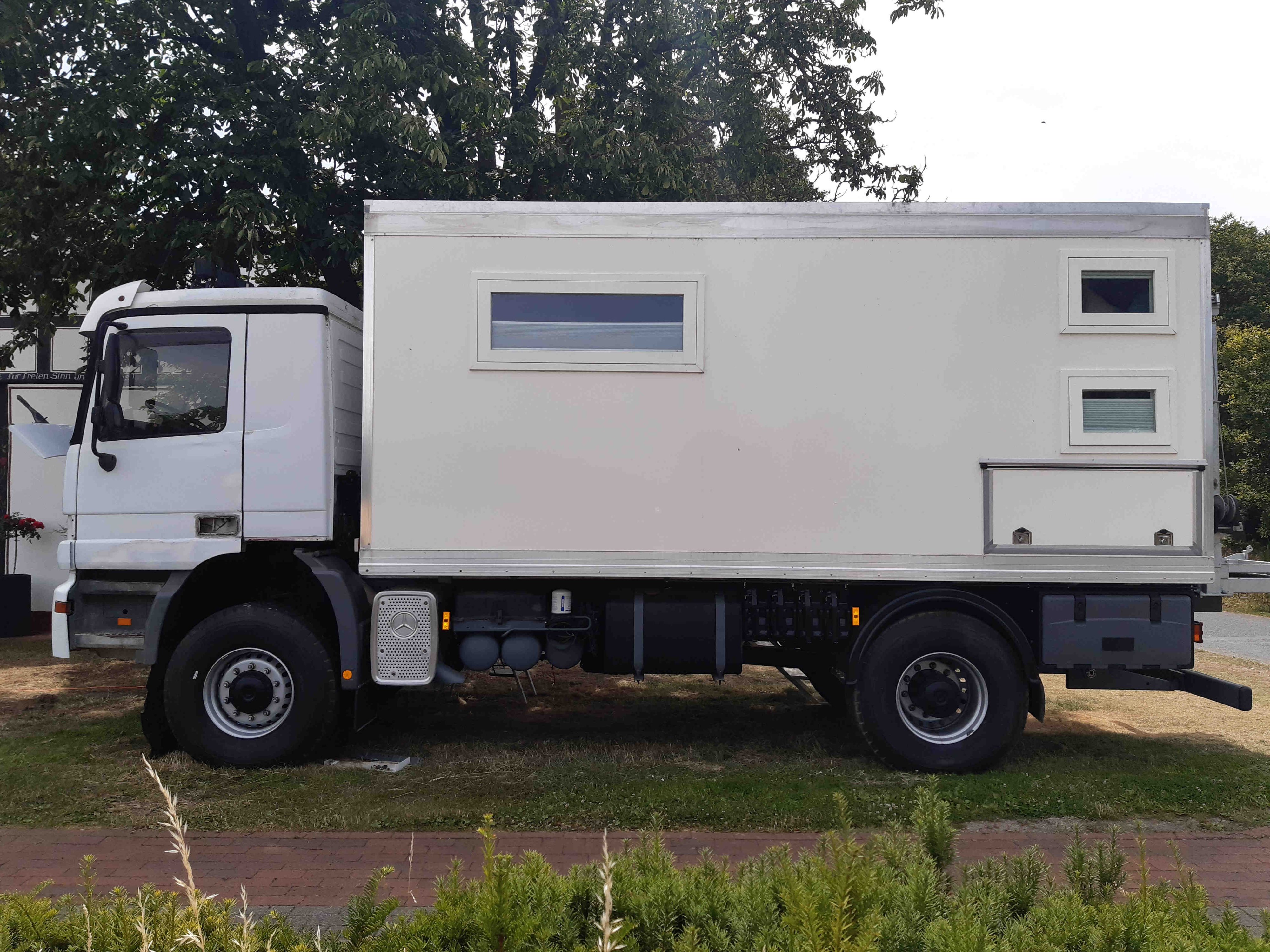

CU
Roland

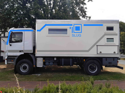

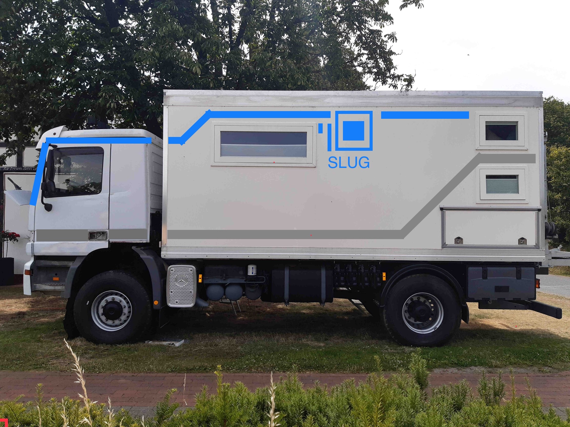

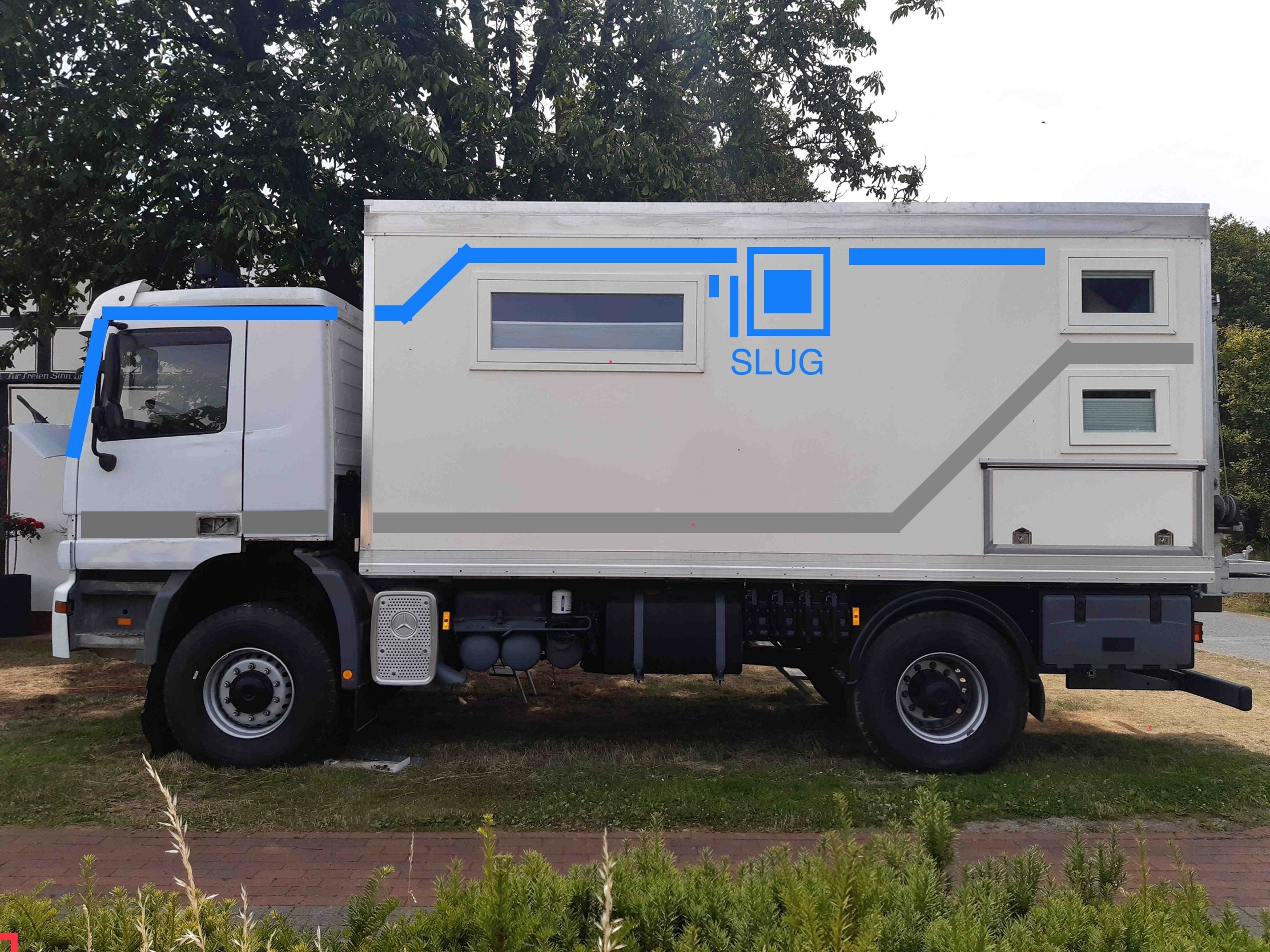

Moin Roland,
die Kombi weiss / dieses grau wirkt cool.
Wenn man mit „C“ zuhause in Langeweile erstarrt, spinnt man rum
Ist natürlich nicht ganz masssssstäblich und auch nicht kursiv; bin auch nicht der technische Zeichner am IPad…
Viel Spaß damit
Viel Spaß damit
Grüße Martin
Am Anfang war das Wort am.
Watt mutt, datt mutt.
Moin Martin,
danke, eigentlich war einfarbige Folierung
in Grau geplant. Deine Idee, das Blau aus
dem Fahrerhaus nach außen zusammen mit dem Grau,
interessant.
CU
Roland
interessant.

Moin!
Gestern war Tag 796
Ein wichtiger Tag, weil Zulassung.
Alles eingetragen, auch den Heckträger.
CU
Roland
Gestern war Tag 796
CU
Roland
Moin!
Habe meine Frau sehr glücklich gemacht.
Endlich Lösung für die untere Einstiegsstufe gefunden
und montiert. 69€ pro Seite, einfache Montage.
Macht einen deutlich besseren Eindruck als die original "Blechdinger"
CU
Roland
CU
Roland
Frau glücklich machen ist immer gut. Für den Fall der Fälle hätte ich auch mal Interesse an einer Bezugsadresse Punkt das sieht ja echt gut aus das Teil. Hast du auf beiden Seiten montiert?
Tach!
https://www.lkw-teile24.de/Einstieg-lin ... enfahrzeug
Klar beide Seiten, Umbau war recht einfach.
CU
Roland
CU
Roland
