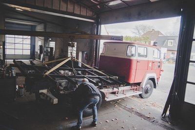

Leider haben wir momentan kaum Zeit hier zu updaten, da wir, nachdem wir auf Hochtouren am Projekt gearbeitet haben, jetzt in die Winterpause gegangen sind und hauptsächlich mit arbeiteten beschäftigt sind. Über die Feiertage muss dann aber halt doch mal Zeit sein ein bisschen zu berichten:
Nachdem wir lange nach einem geeigneten Schweißer gesucht haben und schon fast die Hoffnung aufgegeben hatten, fanden wir dann doch endlichen jemanden, der uns den Hilfsrahmen in gut 9h zusammen gebraten hat. Das Ergebnis ist wirklich beste Arbeit und wir sind zuversichtlich dass die Konstruktion unseren Anforderungen gewachsen ist. Wir haben hierfür ausschließlich 100x60x4 mm Vierkantstahlrohre gearbeitet und diese auf Maß geschnitten von einem örtlichen Lieferanten bezogen. Da wir keinen Schweißtisch hatten mussten wir gegen den Verzug anarbeiten, indem wir mit Wagenhebern zwischen den Sprossen die Form während des Schweißens stabilisierten und tatsächlich kam am ende eine durchaus ebene Fläche ans Licht. Gleichzeitig befreiten wir die alte Wippe von überflüssigem Stahl und bereiteten sie auf das Anschweißen vor. Als dann alles fertig abgeschliffen und lackiert war konnten wir den Rahmen mit einem kleinen Deckenkrahn auf das Fahrzeug hiefen und die Wippe befestigen. Die vorderen Lagerungen haben wir noch nicht angeschweißt, da diese jetzt erst die genau höhe dieser bestimmen können, um eine zu unwaagerechte Fläche zu vermeiden.
Außerdem sind all unsere Wände, der Boden und die Decke als Fachwerkonstruktion fertig gestellt. Nur die Rückwand nicht, da wir diese erst bauen wenn alles eingerichtet ist, das macht den Einbau sperriger Gegenstände einfacher. Die Konstruktion ist außerdem komplett durch https://www.haresil-holzschutz.de gegen Schädlinge, Pilz, Schimmel usw. geschützt.Unsere Dämmung von https://www.thermo-natur.de ist auch angekommen und wartet auf die Einarbeitung nach der Winterpause. Außerdem haben wir, immer wenn Zeit war, das Fahrerhaus weiter ausgeschlachtet und die Verkleidungen ausgebaut, um diese bei Zeit neu zu beziehen.

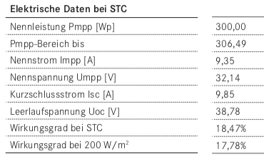

Hui, mit 400Ah Lipos könnt ihr ganz schön lange Filme gucken oder das Licht anlassen. Bei Spannungswandlern gibt es zwei Designs: Welche mit Hochfrequenz Umrichtung (klein, leicht, wenig Verbrauch im Standby ca. 1A, wenig Leistung bis ca. 2kw) und welche mit Niederfrequenz Umrichtung (schwerer Trafo, groß, hohe Leistung bis 8 oder sogar 16kw, hoher standby 6-8A,) Mein Wandler läuft im Sommer 24/7 im Dauerbetrieb, Kühlschrank 230V und Handy, Laptop etc lädt nachts für die Arbeit am nächsten Tag.
Um 400AH bei 24V im Winter vollzukriegen, brauchts einige ordentliche Solarplatten auf dem Dach..
Hab mal einen Posten Solarzellen aus einer Solarpark sanierung für 30€ für 200W das Stück bekommen, jetzt sind bei mir 1,6 kw Peak auf dem Wagen verteilt..
Die wären sonst auf den Müll gewandert wegen Degeneration.

Eine Frage:
Bildschirmfoto 2019-01-03 um 12.28.25.png (36.86 KiB) 8969 mal betrachtet
Von diesen Modulen haben wir 4 Stück, ist doch richtig dass wir die Nennleistung (Wp) mit der Nennspannung (V) verrechnen müssen um auf die enstprechenden 24V zu kommen oder?
Dann bleiben nicht mehr 300Wp sonder 225Wp, oder?
