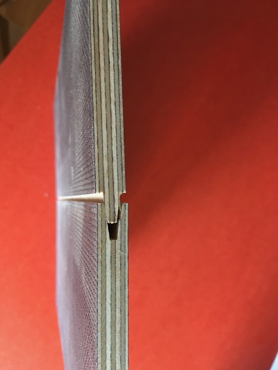

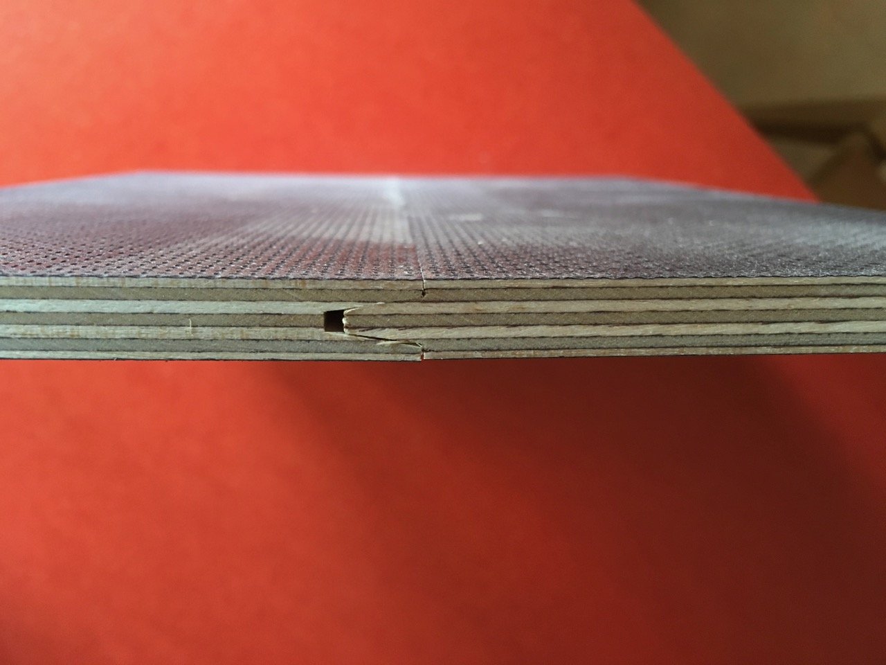

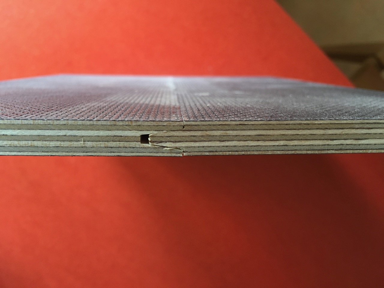

hmm, ich dachte das hält nicht bei Siebdruckplatten ? Welche Farbe habt Ihr genommen und wie vorbehandelt ?
Ev hast Du noch ein Detailbild von den Stössen an den Siebdruckplatten. Du hattest von Nut und Feder geschrieben, aber bei 9mm Plattenstärke ?
Was wiegt der Koffer am Ende leer ?
ste
Beiträge: 92
Registriert: 2014-11-21 15:19:45
Re: VARIO 814 D
#63 Beitrag von ste » 2019-05-27 12:20:05
Ciao Peter wir haben die Platten mit Epoxigrundierung behandelt und anschliessend zweimal mit RUCO PUR gestrichen.
Unseren letzen Koffer haben wir vor gut fünf Jahren so gebaut und ausser mechanische Kratzer hat der Lack alles problemlos weggesteckt.
Der Koffer wiegt mit Fenster, Türen und Dachfenster ca 750 Kilo.
Herzliche Grüsse Stefan
Plattenstösse Nut - Kamm / geht aber auch mit Feder

Ich hab mit Hammerite direkt drauf gerollt, hat 7 Jahre gehalten.

vielen Dank für die Infos. Mit welchem Kleber hast Du die Stöße verklebt ?
ste
Beiträge: 92
Re: VARIO 814 D
#66 Beitrag von ste » 2019-05-29 9:45:51
Wir haben alle Plattenstösse mit Semparoc geklebt. ( Polyurethankleber 1K )
Datenblatt
https://www.collano.com/de/bau-gebaeude ... pb/?pid=28

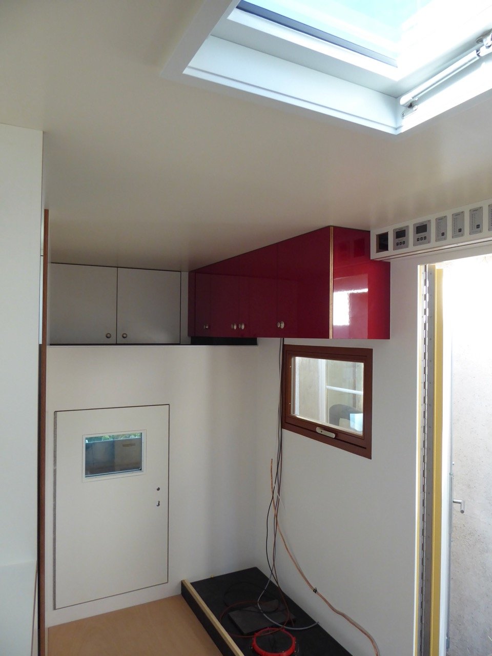

Langsam geht`s weiter, vielleicht schaffe ich es bis Ende Jahr :angel:

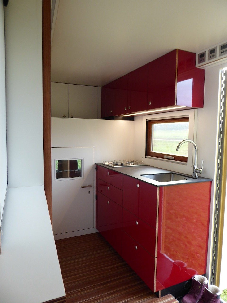

Küchenoberbauten und Schränke im Alkoven

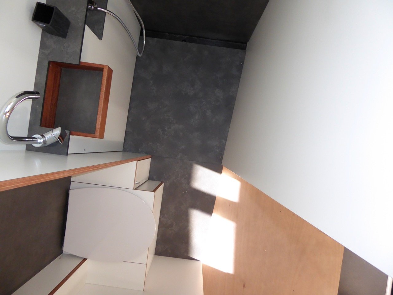

WC im Badezimmer
WC im Badezimmer

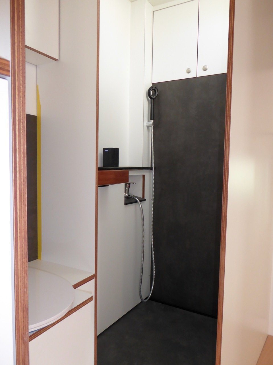

Dusche
Dusche

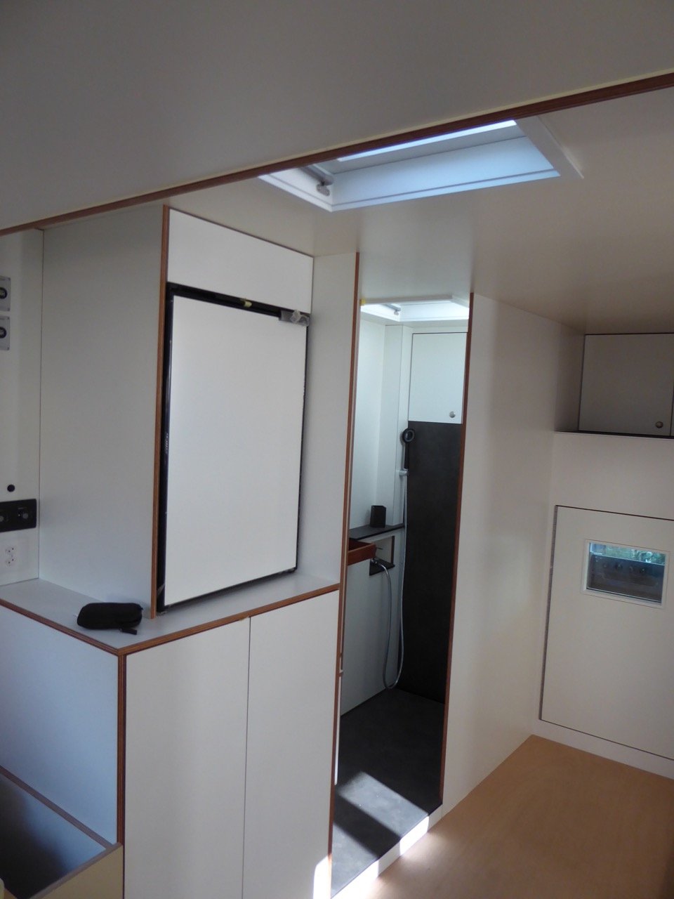

Kühlschrank und Garderobe

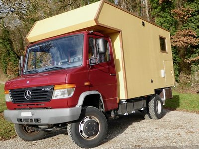

Hallo zusammen :joke: letzte Woche konnte ich unseren Viktor vorführen, ohne irgendwelche Beanstandungen :D

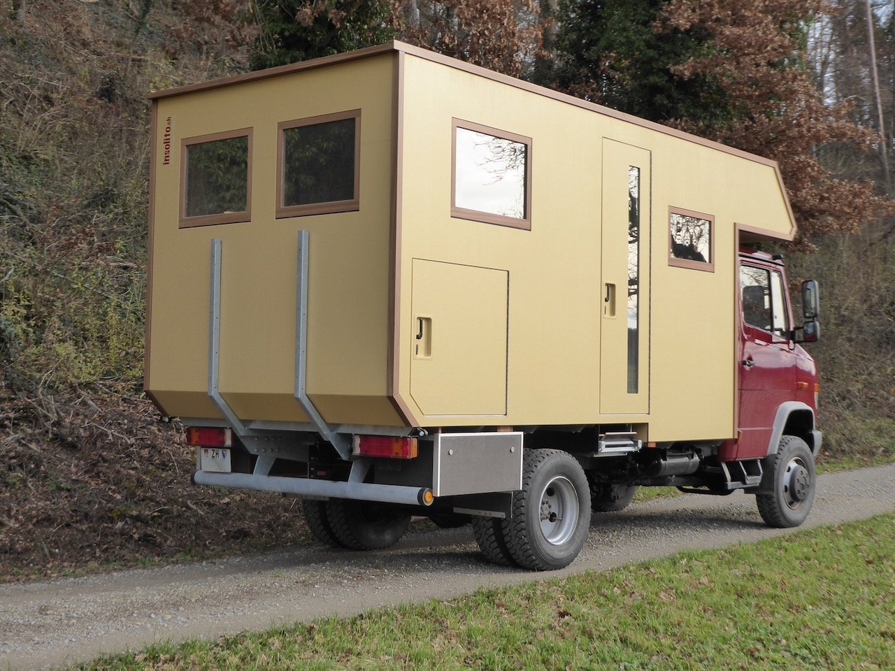

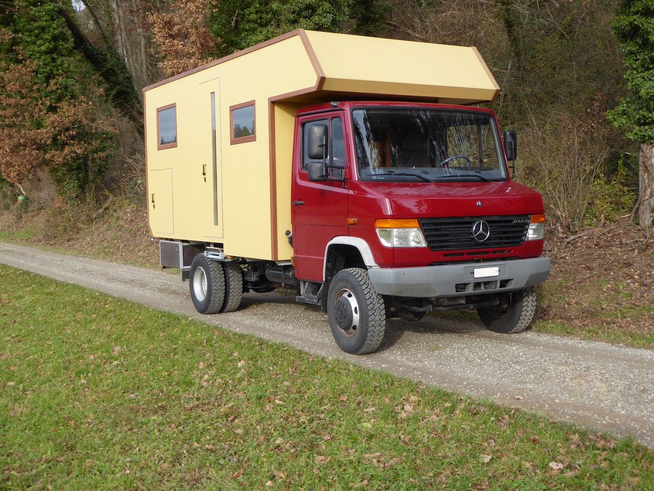

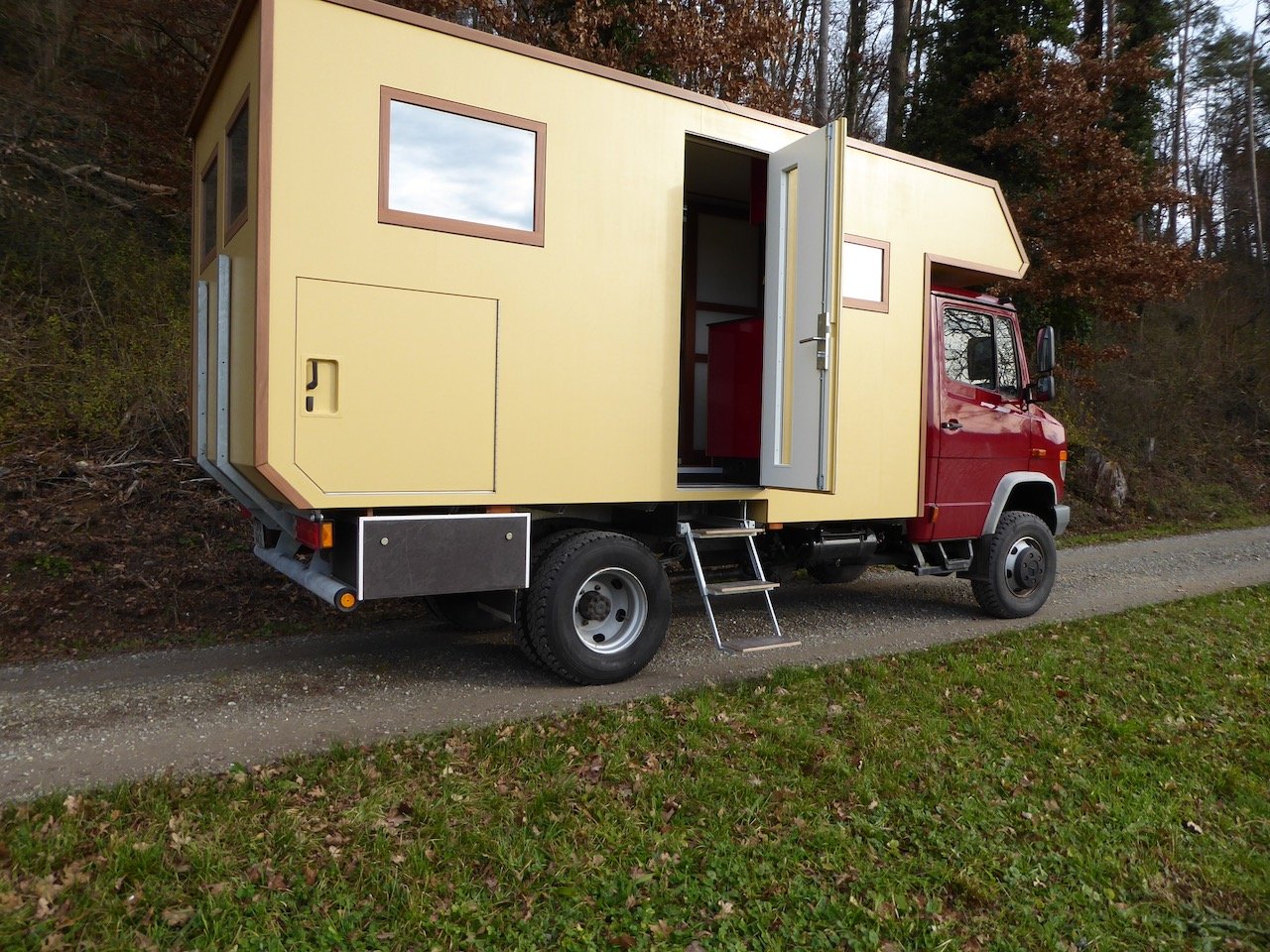

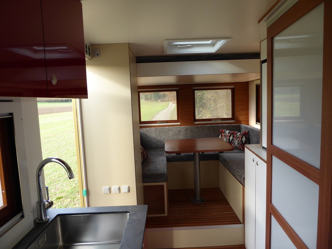

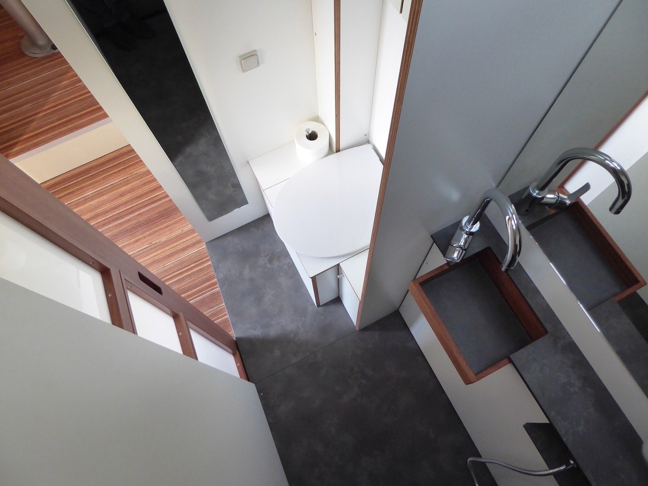

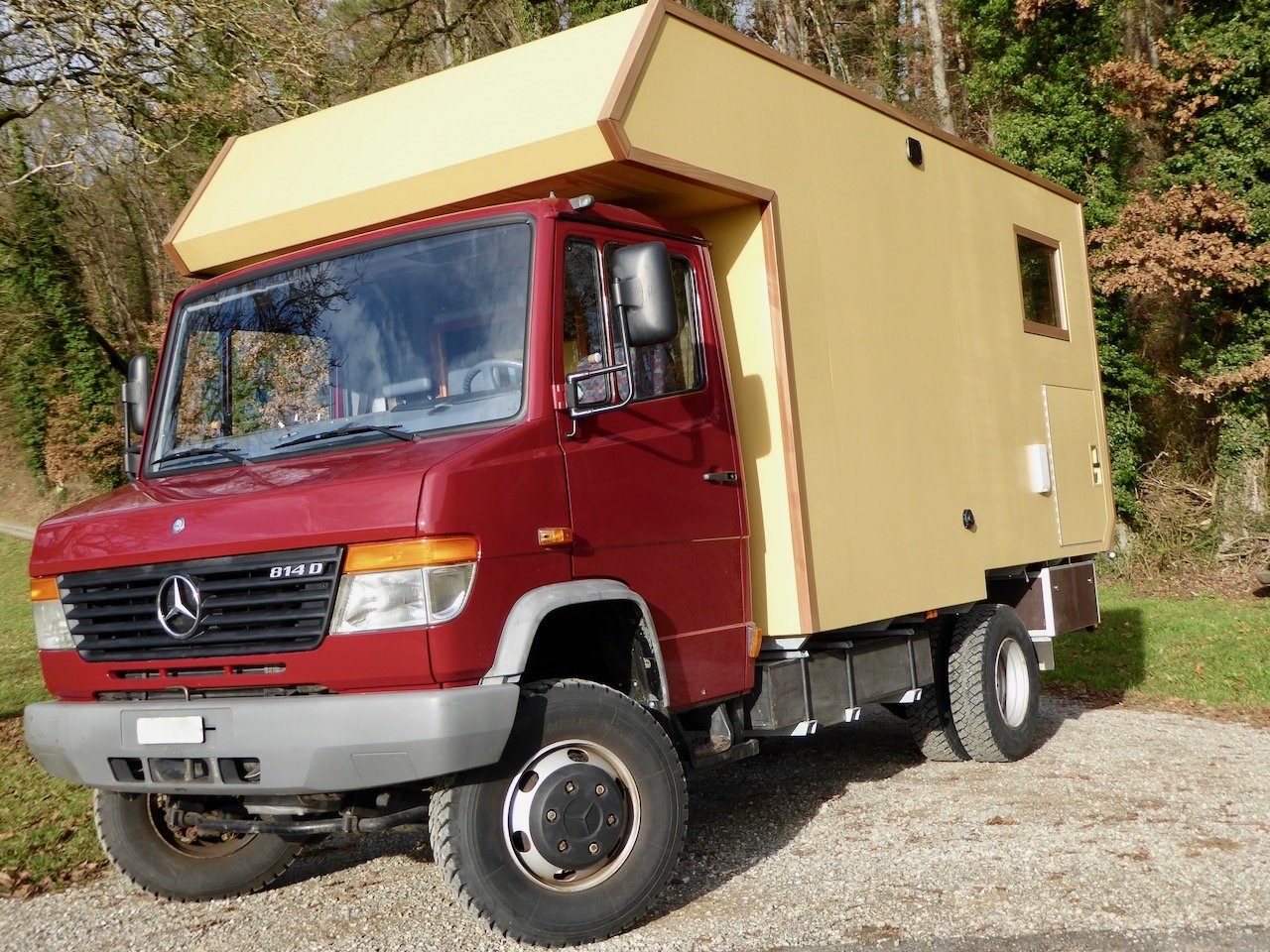

Hallo zusammen zum Abschluss von unserem Porjekt noch einige Bilder
