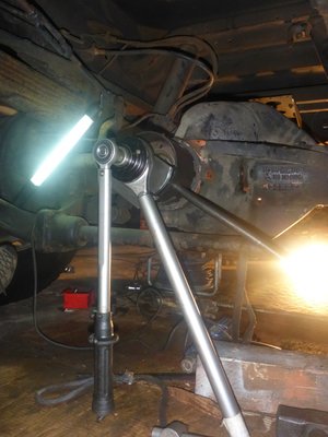

Hallo ich bin neu hier im Forum und habe jetzt mit der Restauration meines MB LF710 Bau 67 begonnen. Leider finde ich im allgemeinen wenig Infos zum Thema LKW Restauration bzw. Motorinst.
Ich suche hier im Forum Informationen zum wechsel der Simmeringe vom Motor OM352. Mein Motor ist im allgemeinen stark verölt. Ich will auf jeden Fall den vorderen Simmering am Motor und den hinteren am Getriebeausgang erneuern. Ich habe auch schon die Kardanwelle und den Kühler ausgebaut, sodass ich eigentlich gut an die Mutter bzw. Schraube rankomme. Aber ich habe wohl nicht genug Schmalz im Ärmel :-(... Aber im ernst ich bekomme weder die vordere Schraube gelöst um die Riemenscheibe zu entfernen, noch läßt sich die Kronenmutter hinten am Getriebeausgang lösen (Splint ist natürlich draußen).
Kann mir jemand sagen ob ich nur noch mehr Kraft (per Hebel) aufwenden muß, oder gibt es da ein Linksgewinde. Oder habt Ihr andere Tipps. Ich wäre um jeden Ratschlag dankbar....
Schon jetzt vielen Dank im Voraus.
Old driving Stefan

Hallo Stefan,
Willkommen in diesem Forum! Du kannst und wirst hier sehr viele Informationen zu Deinem Motor und dessen Instandsetzung finden. Die Suchfunktion ist zwar mühsam, aber sie führt zum Erfolg. Schwieriger ist es manchmal, verwertbare Informationen von wertlosen bzw. in die Irre führenden zu unterscheiden.
Zum Lösen der Mutter vorne benötigst Du einen so genannten Schlagringschlüssel.
Der Wechsel des Wellendichtringes vorne am OM 352 ist hier schon mal beschrieben worden. Die hintere Kurbelwellenabdichtung kannst Du nur bei ausgebauter Kurbelwelle wechseln, dazu muss idR der Moto raus. Es gibt beim OM 252 zwei Versionen: Die älteren haben so genanntes Rückführungsgewinde, die neueren einen Borgmannring. Auch darüber findest du weitere Infos hier im Forum.
Wenn ich es richtig verstehe, willst du aber ohnehin erst einmal den Simmering am Abtrieb des Getriebes wechseln und bekommst diese Mitter nicht auf: Hier hilf in der Tat nur Kraft. entweder du nimmst eine große Verlängerung, oder (besser) einen Drehmomentverstärker (z.B. von der Firma Walter, die gibt es manchmal in der Bucht aus Bundeswehrbeständen und ie sind recht gut und halbwegs bezahlbar).
Viel Erfolg!
Walter

olddriving71 hat geschrieben: ↑
2018-10-25 22:55:47
ich hab das mit Hilfe eines Wagenhebers ganz gut auch ohne Muckibudenvorbereitung geschafft. Möglichst lange Verlängerung und dann mit dem Wagenheber betätigt... :rock:
Viel Spaß & Erfolg!

Re: Borgmannring OM 352 wechseln LASSEN
Verfasst: 2018-10-26 20:08:14
von olddriving71
So am Getriebeausgang habe ich den neuen Simmering drin. Ich habe einen Gang eingelegt, vorne die Schraube mit einem Schlüssel verklemmt und hinten an dem Schaubenschlüssel mit einem Wagenheber den Schraubenschlüssel angehoben. Beim Anheben habe ich zwar zwischendurch gedacht "gleich fliegt mir alles um die Ohren oder ich hebe das Auto an.... Aber dann kam die Kronenmutter. War ein super Tip.
Ich denke für die Schraube an der Riemenscheibenseite vom Motor besorgen ich mir dann wohl den Schlagringschlüssel, denn da sehe ich keine Möglichkeit mit dem Wagenheber was zu machen, da der Motor ja eingebaut ist...
Schönen Abend noch.
Old driving Stefan

Hallo Stefan,
ich hatte mir einfach ein 40er Winkeleisen genommen, zwei Löcher reingebohrt und das an dem Kardanwellenflansch festgeschraubt. Damit hast Du ein wunderbares Hebelchen zum Gegenhalten und musst nicht das Drehmoment zum Lösen bzw. Anziehen der Schrauben über den Antriebsstrang führen.
Da dies erfahrungsgemäß nicht der letzte Dichtring im Antriebsstrang sein wird den Du wechseln musst empfehle ich Dir den Nachbau dieses Werkzeugs ;-)
Die große Schraube vorn auf der Riemenscheibe wird wenn ich es richtig in Erinnerung habe mit 500 Nm angezogen. Der von Walter vorgeschlagene Schlagringschlüssel hilft zwar beim Lösen aber nicht beim korrekten Festziehen dieser Schraube. Dazu gibt es bei MB einen Gegenhalter der an der Riemenscheibe angesetzt wird. Ansonsten helfen vor allem lange Hebel... Ein Steckschlüsselsatz mit mindestens 3/4" Antrieb sollte auch vorhanden sein wenn man an solchen Autos sinnvoll arbeiten will.
Im übrigen habe ich die Erfahrung gemacht dass alte OM352 gern aus allen Knopflöchern Öl schwitzen. Am besten wäscht Du den Block mal mit Bremsenreiniger gut ab und lässt ihn dann abschnittsweise kurz (oder länger) laufen um die Leckstellen zu identifizieren. Gern genommen: Einspritzpumpe (alle Dichtstellen), Ölkühler (linke Motorseite), Stoßstangendeckel (rechte Motorseite), Primärtriebdeckel (vorn), Hauptölkanalstopfen (vorn und hinten), Ölwanne (alle Schrauben) und so weiter und so fort.
Erschwerend kommt hinzu das fast alle Gewindebohrungen im Block und anderen Gußteilen als Durchgangsgewinde ausgeführt sind. Daher empfiehlt es sich bei sehr vielen Schrauben diese zusätzlich im Gewinde mit Hylomar abzudichten.
Kai

Hallo Stefan,
2018-10-26 20:08:14
So am Getriebeausgang habe ich den neuen Simmering drin. Ich habe einen Gang eingelegt, vorne die Schraube mit einem Schlüssel verklemmt und hinten an dem Schaubenschlüssel mit einem Wagenheber den Schraubenschlüssel angehoben. Beim Anheben habe ich zwar zwischendurch gedacht "gleich fliegt mir alles um die Ohren oder ich hebe das Auto an.... Aber dann kam die Kronenmutter. War ein super Tip...
... was passiert, wenn dir bei einer solchen Aktion mal das Werkzeug abrutscht und dich dann unterm Auto liegend trifft...? :cold:

Walöter hat geschrieben: ↑
2018-10-27 12:38:45
Hallo Stefan,
2018-10-26 20:08:14
Walter
Hallo Walter,
nett, dass du besorgt bist, aber ich habe den Wagenheber seitlich unter den LKW geschoben und habe ihn auch von der Seite her bedient. Ich bin also nicht im Gefahrenbereich gewesen. Den Schraubenschlüssel, mit dem ich die vordere Kurbelwellenschraube festgeklemmt habe, habe ich mit dicken Putzlappen abgedeckt, sodass diese auch nicht durch die Gegend hätte fliegen können. :D
Schönes Wochenende
Old driviing
