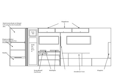

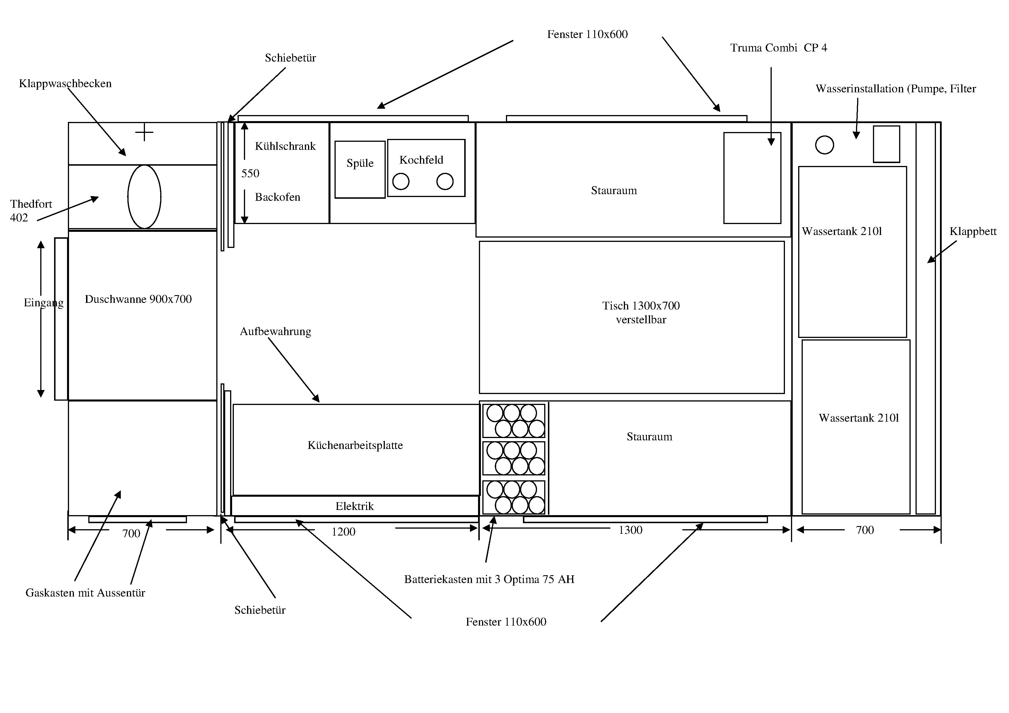

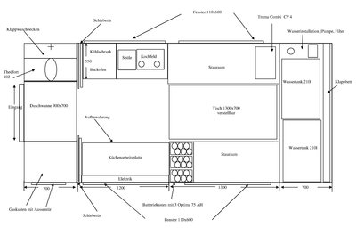

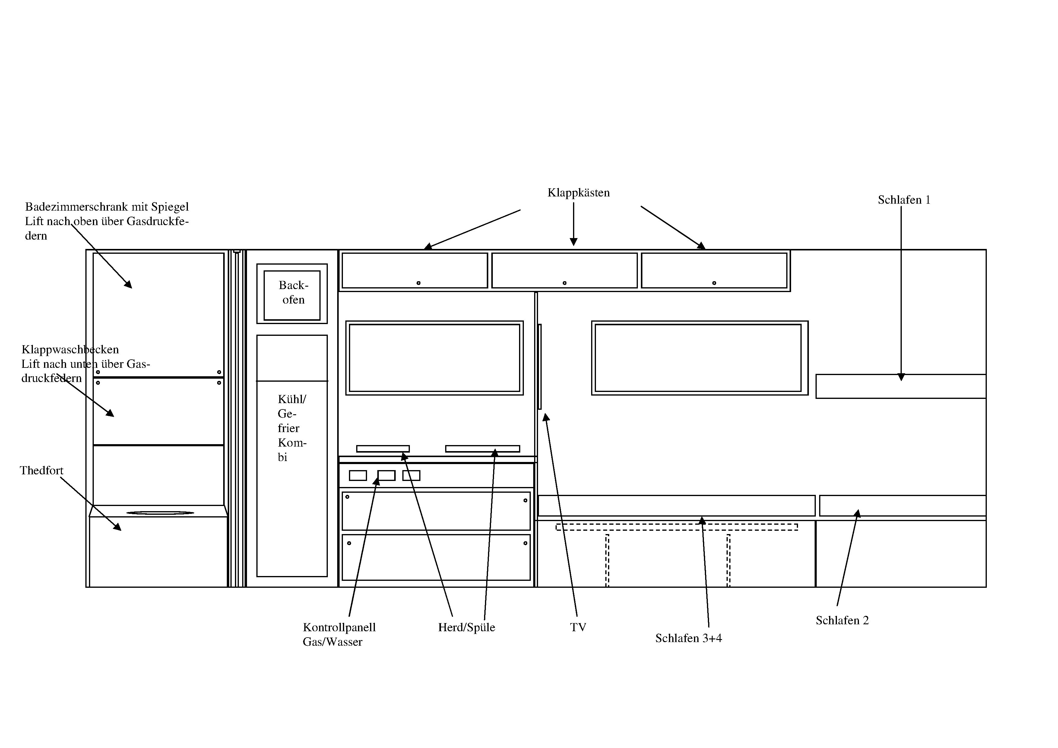

Hallo! Hier mal ein erster Aufbauplan zur Diskussion:

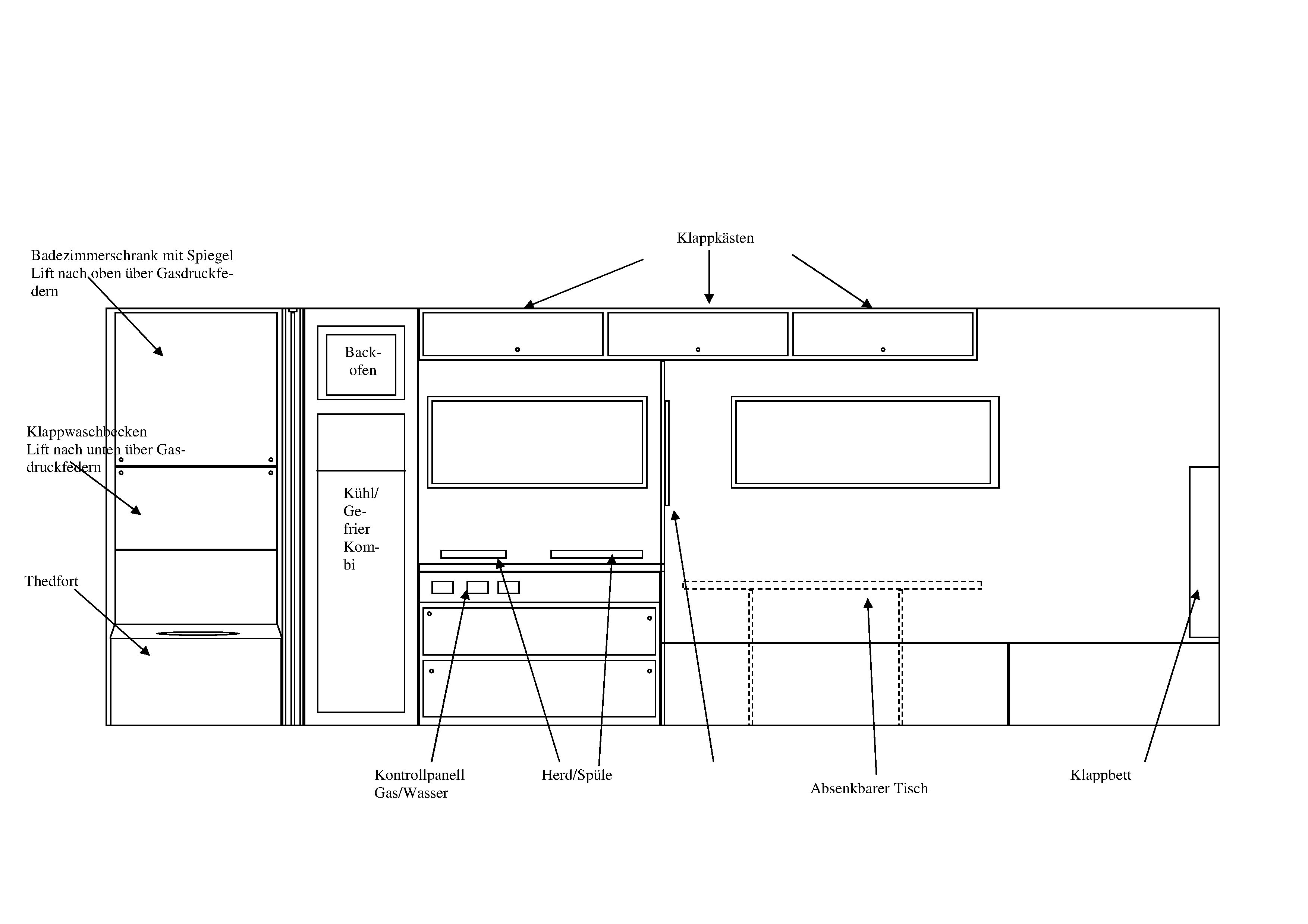

Seitenansicht1:
Seitenansicht Nachts:

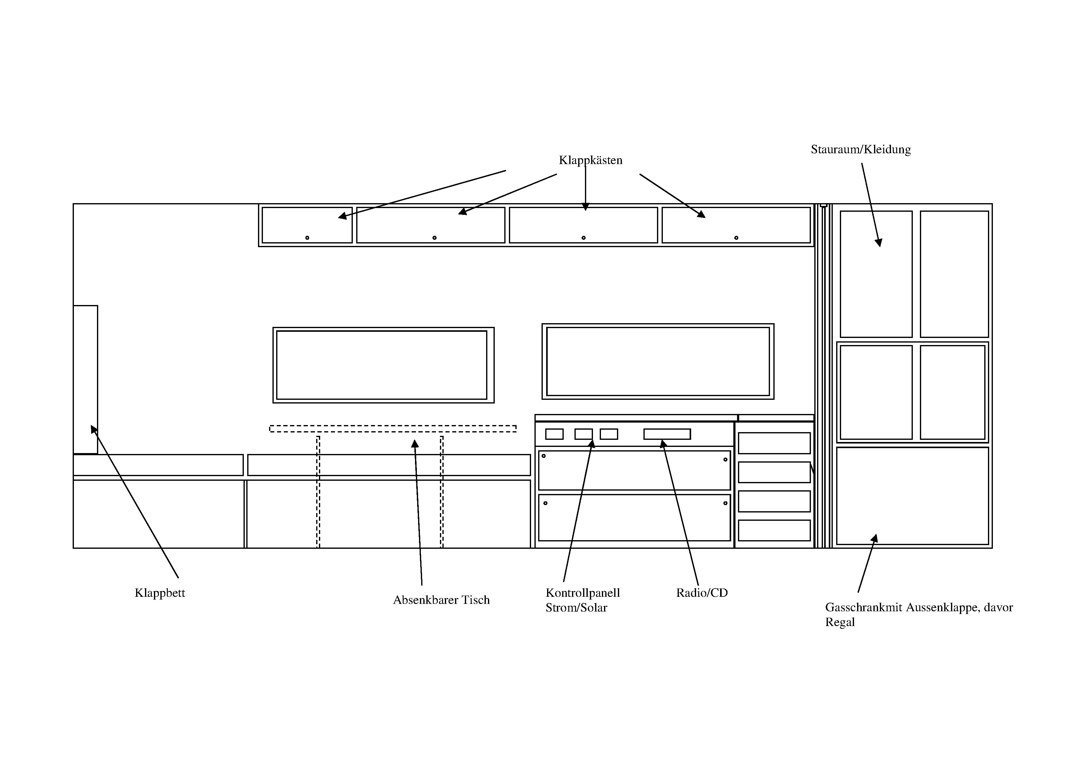

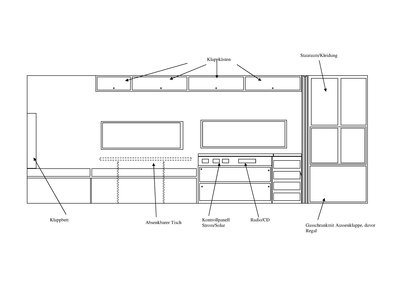

andere Seite:

Du solltest dir die Zeichnung eines FM2 besorgen.
Ich habe sie gerade nicht parat, bin mir aber sicher, daß du , wenn du die Fenster so einbauen möchtest , die "Versteifungstraversen" (die in einigem Abstand von den Enden des Shelters im Sandwich verbaut sind) zersägst. Dann ist die Frage, ob das Ding noch ausreichend stabil ist.

@Oliver: Wenn du so einen Plan vom Gerüst des Shelters hast, gerne her damit. Ich dachte, ich hätte ihn, war aber der vom Shelter 1 (wer lesen kann..... ;) ) ..... Wenn ihr sonst Änderungsvorschläge habt, oder Denkfehler findet, wäre ich sehr dankbar für ein Feedback! :hug:
