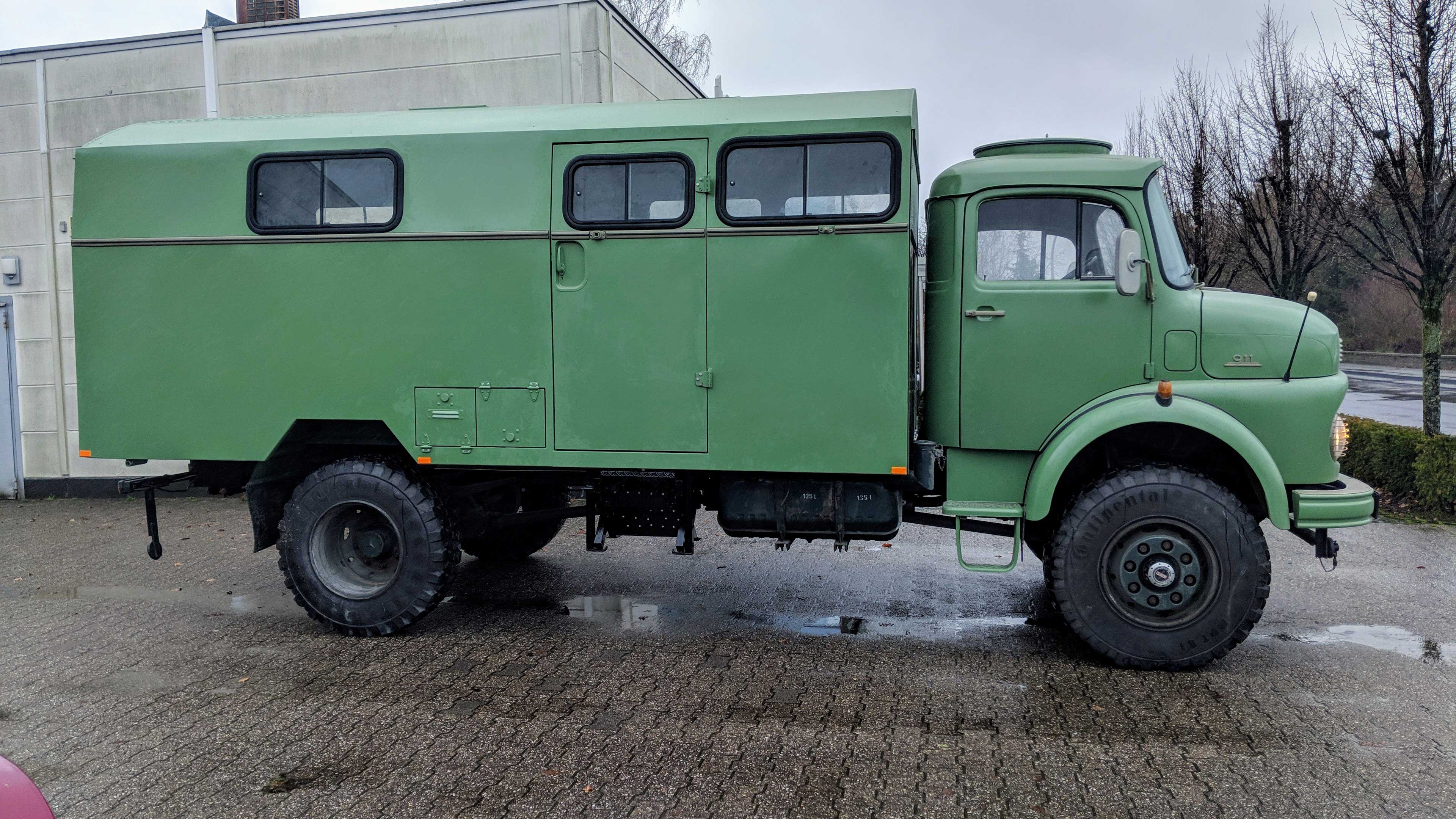

#63 Beitrag von J.L. » 2017-05-03 22:38:49
Na Gut.
Beiträge: 16374
Re: Einheitskoffer wird jetzt erhöt
#64 Beitrag von lura » 2017-05-03 22:51:45
Sieht immer noch gut aus, saubere Arbeit. :rock:

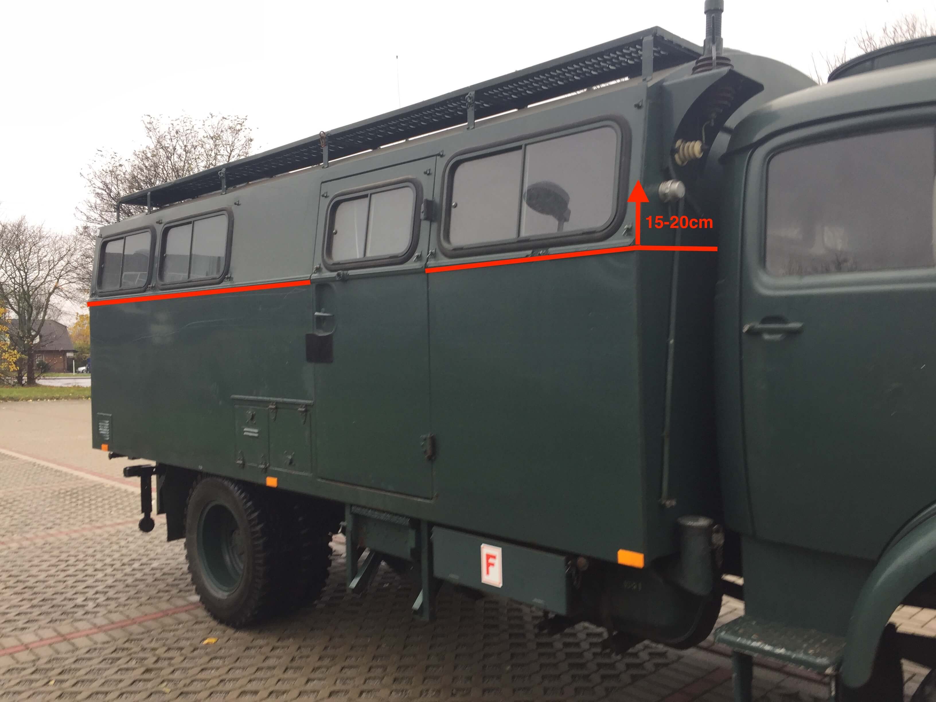

#69 Beitrag von TobiTobsen » 2017-11-21 20:20:17
Hey Leute,
ich würde das Thema gern noch ein mal hoch holen. Ich spiele selber mit dem Gedanken den Koffer um 15-20cm zu erhöhen.
Nur würde ich ihn lieber unter den Fenstern aufschneiden, das spart mir zumindest die Versetzung der Stauklappen, und ich habe
hinten links eine recht große Klappe wo der Generator hinter saß. Nun die Frage an die Spezis, da die Kofferwände bis zu den
Fenstern gerade hoch laufen, ist es dann nicht besser (einfacher) den Koffer unter den Fenstern aufzuschneiden? Oder spricht
da irgendwas gegen? Die Türen könnte man doch unten verlängern und das untere Scharnier hoch setzen, oder an der Tür selber
runter setzen?!
Danke euch :rock:

#70 Beitrag von raro » 2017-11-21 21:45:53
So wie deine Karre auf dem Bild optisch rüberkommt (wirklich toll), würde ich auf keinen Fall Hand anlegen wegen ein paar cm.
Das ist natürlich nur meine persönliche Meinung die dich selbstredend nicht kümmern muss ;)
Viele Grüße aus dem Nagoldtal
Rainer
franz_appa
Beiträge: 4893
Wohnort: Bendorf
#71 Beitrag von franz_appa » 2017-11-21 21:57:27
Ich denke mir das es oftmal günstiger ist unten anzusetzen weil da eh der Gammel sitzt und du die Bodengruppe dann "überarbeitetst" - bist ja eh dran in der Ecke.
Viele von den Einheitskoffern sind ja gerade unten schön am Gammeln.
Setzt du was in die Mitte musst du evt den unteren Bereich eh auch noch überarbeiten :dry:
29.08. '26 - Heart & Soul Blues Brothers Show, HECHINGEN – Domäne Live Sommer
02.10. '26 - Heart & Soul Blues Brothers Show, BINGEN – Evangelische Christuskirche

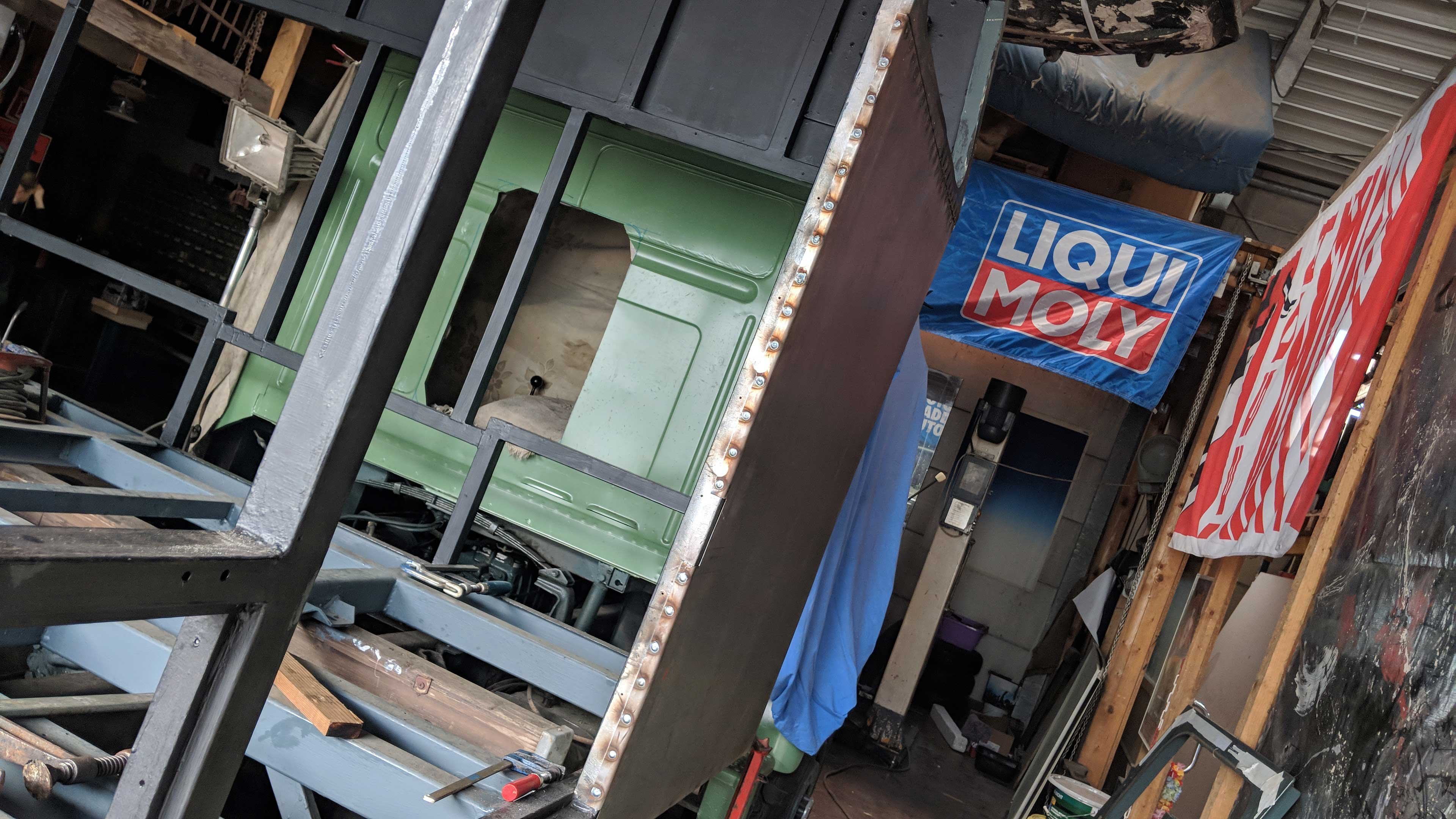

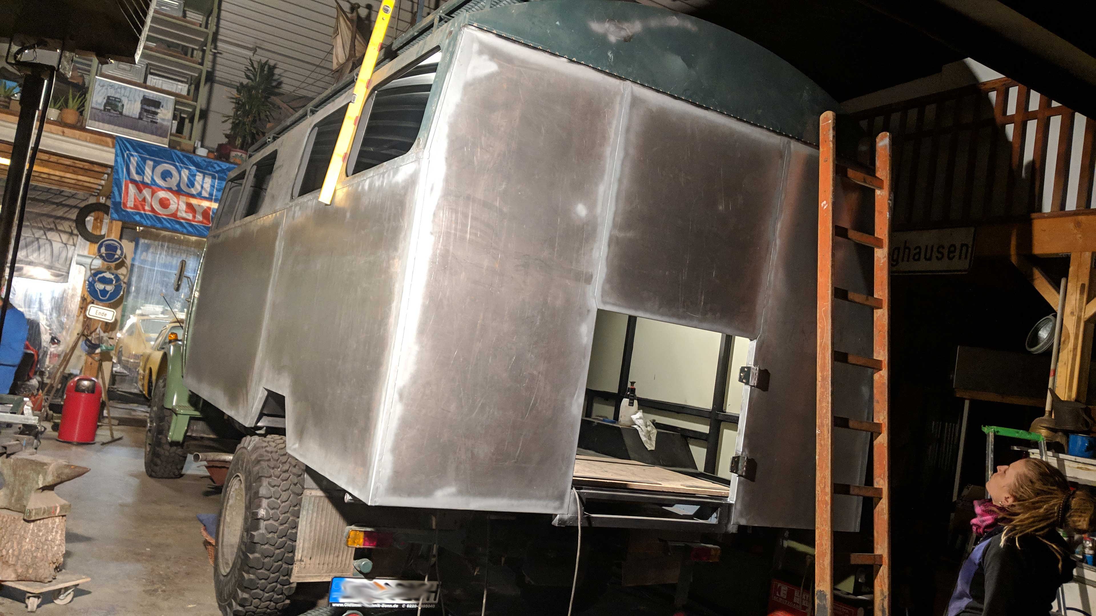

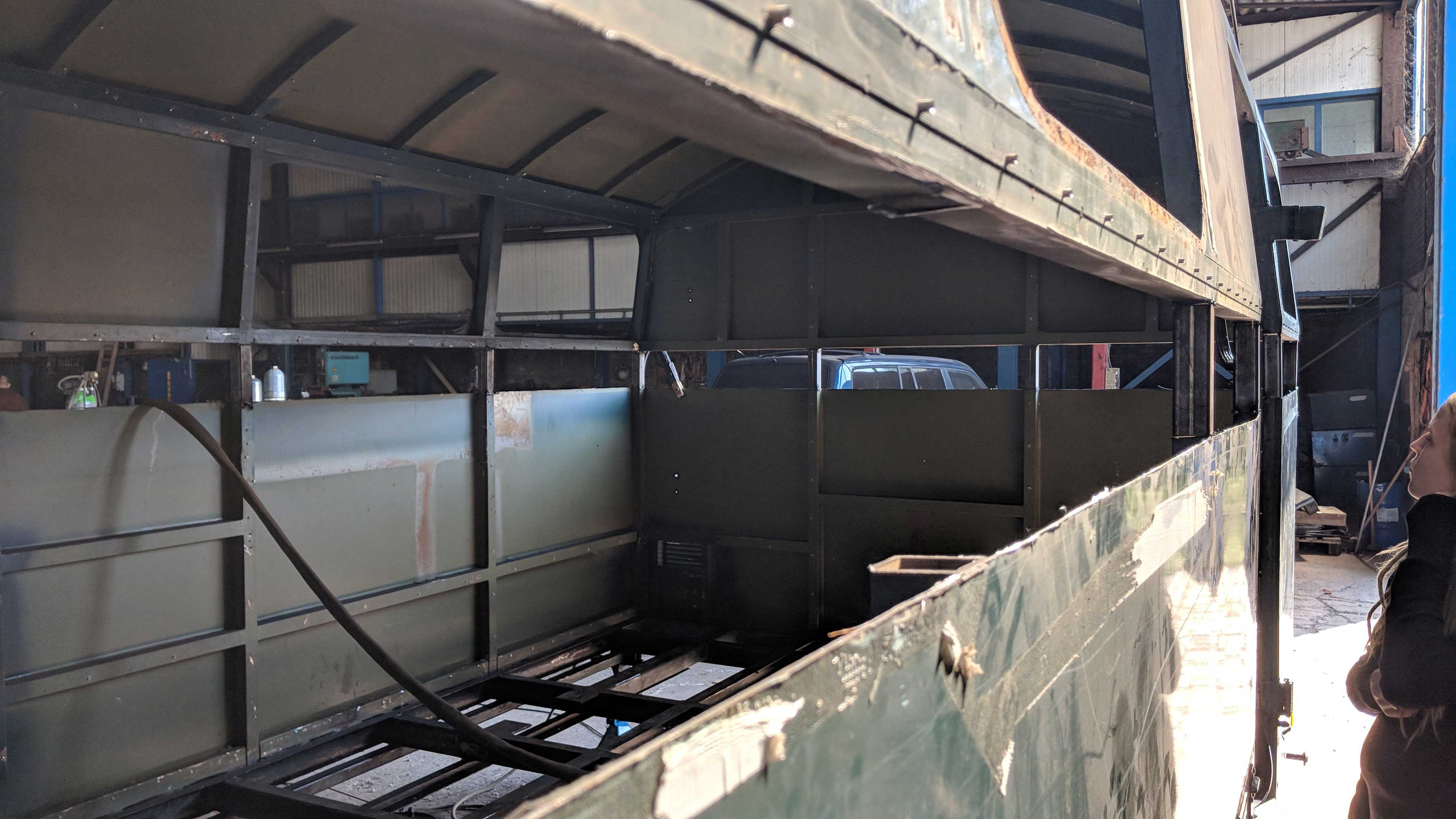

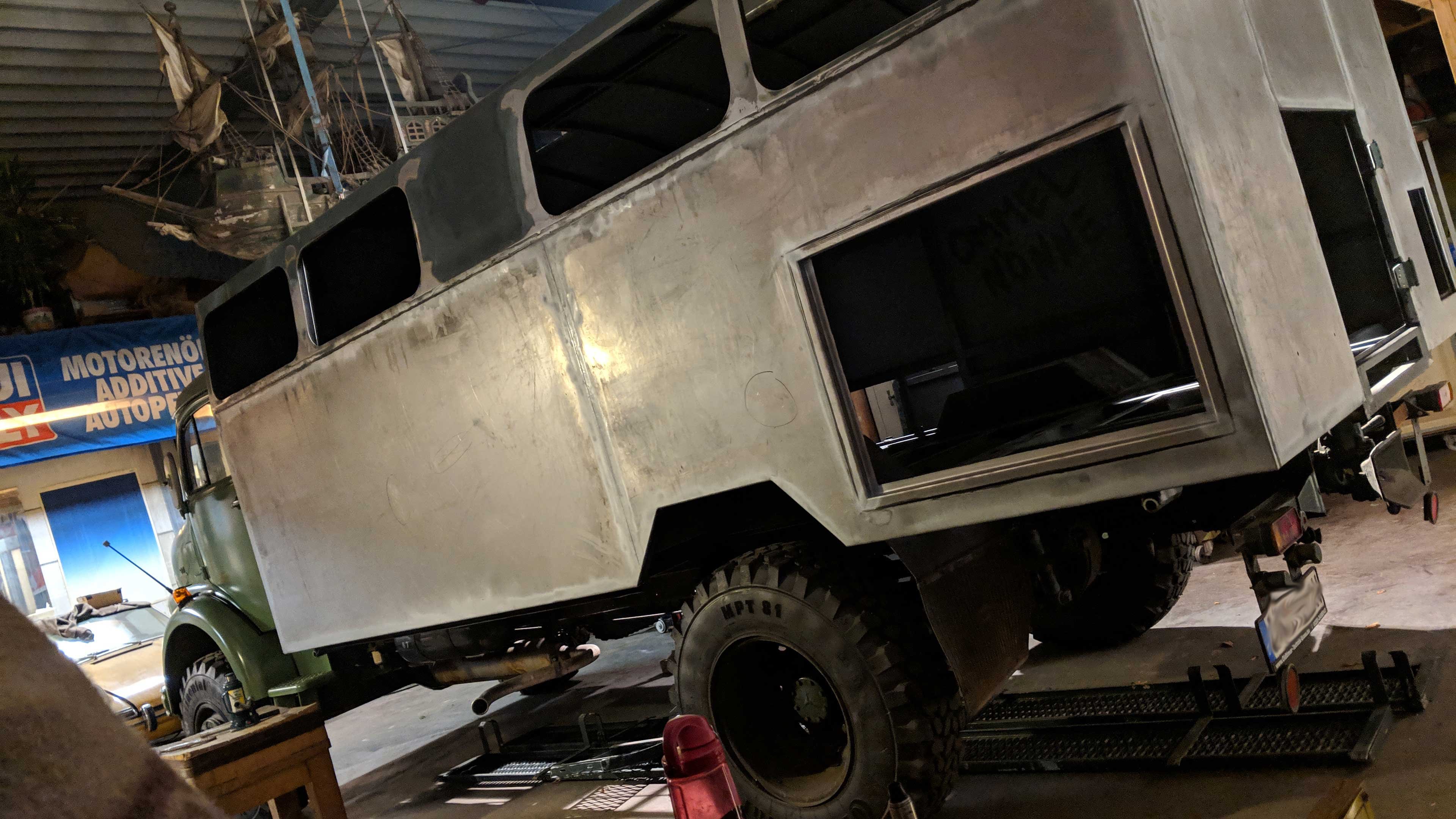

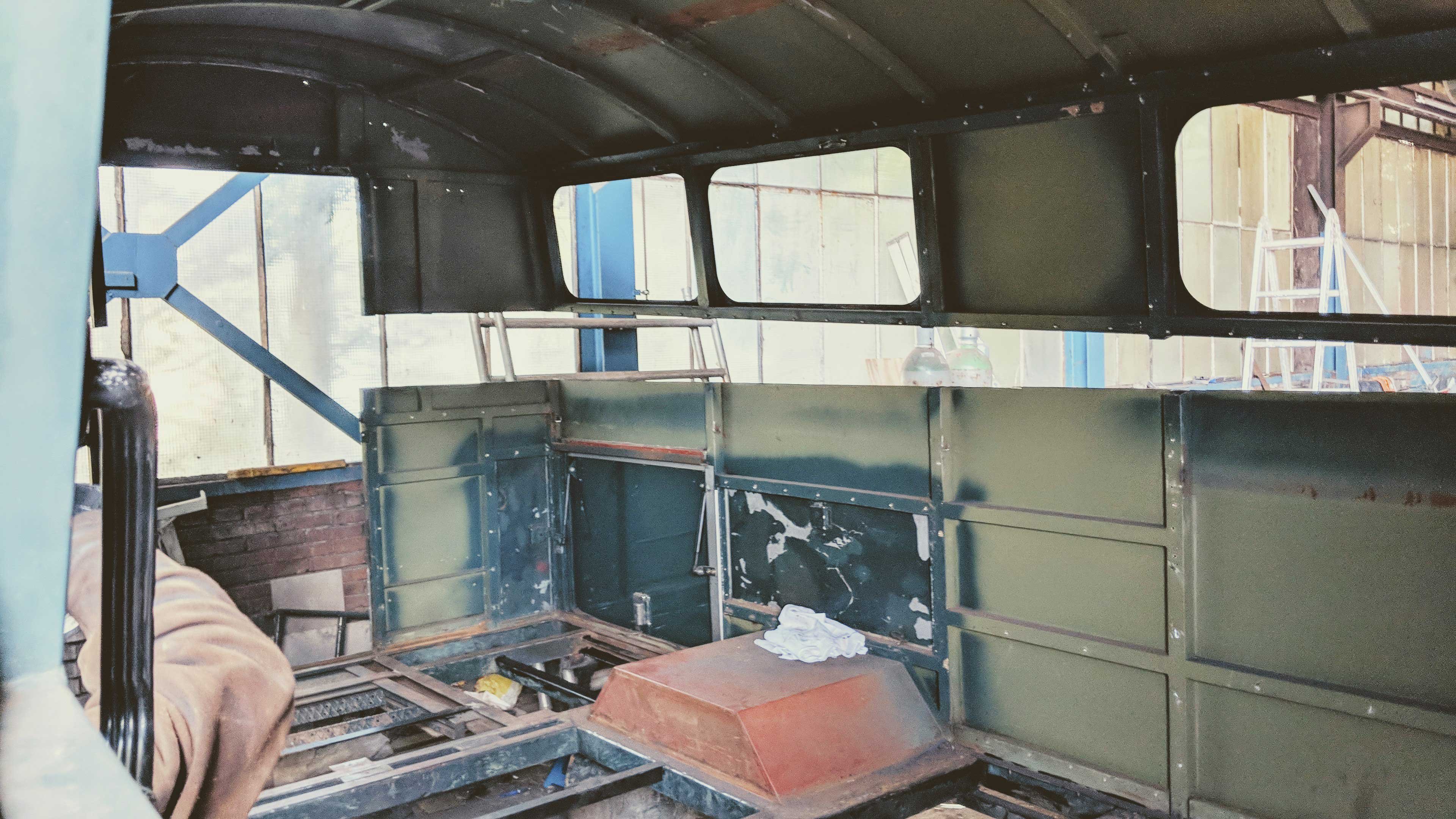

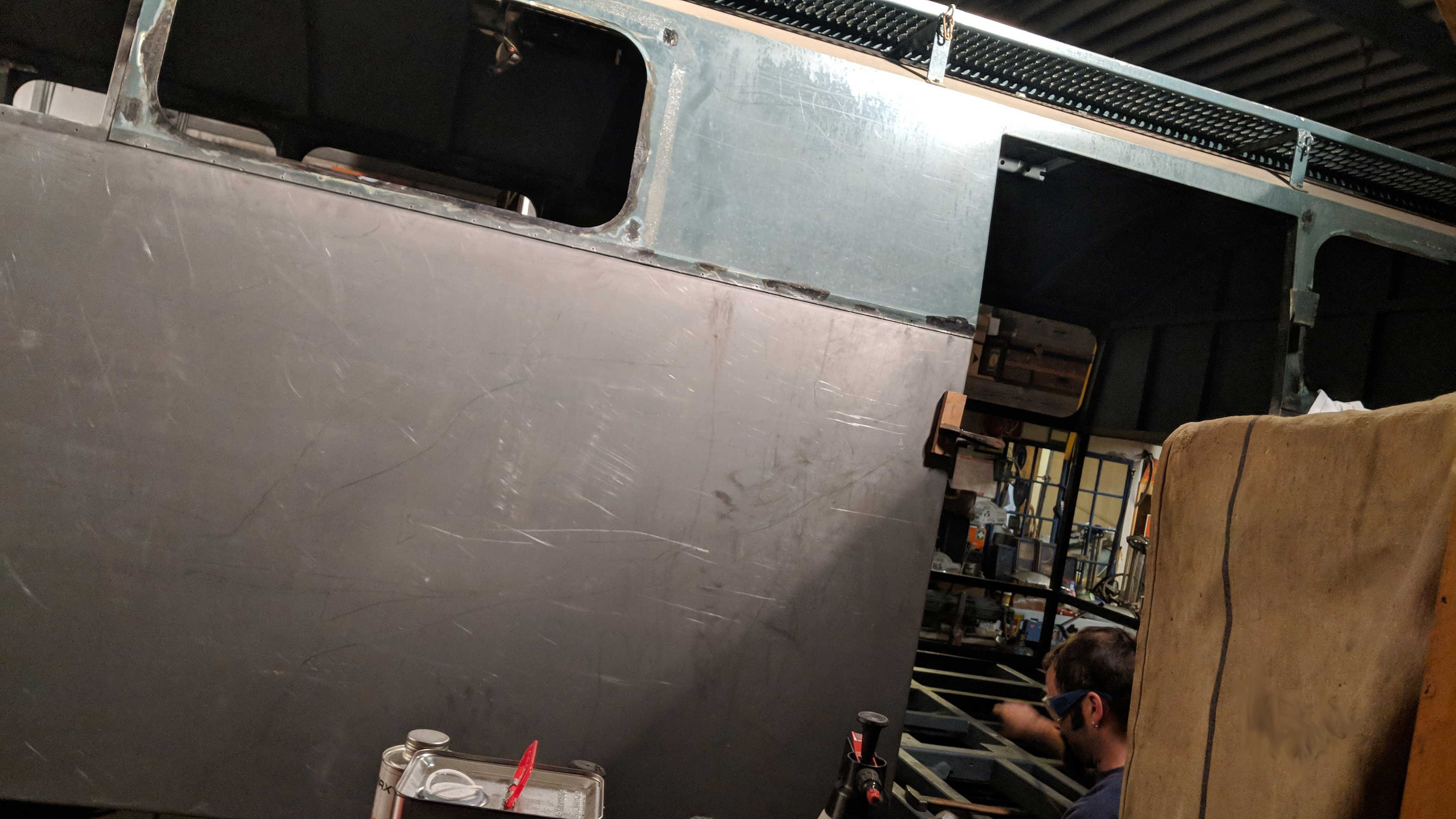

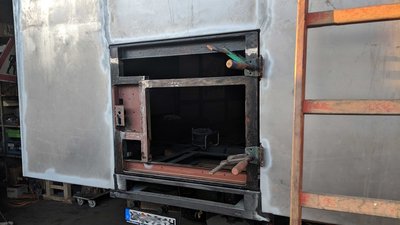

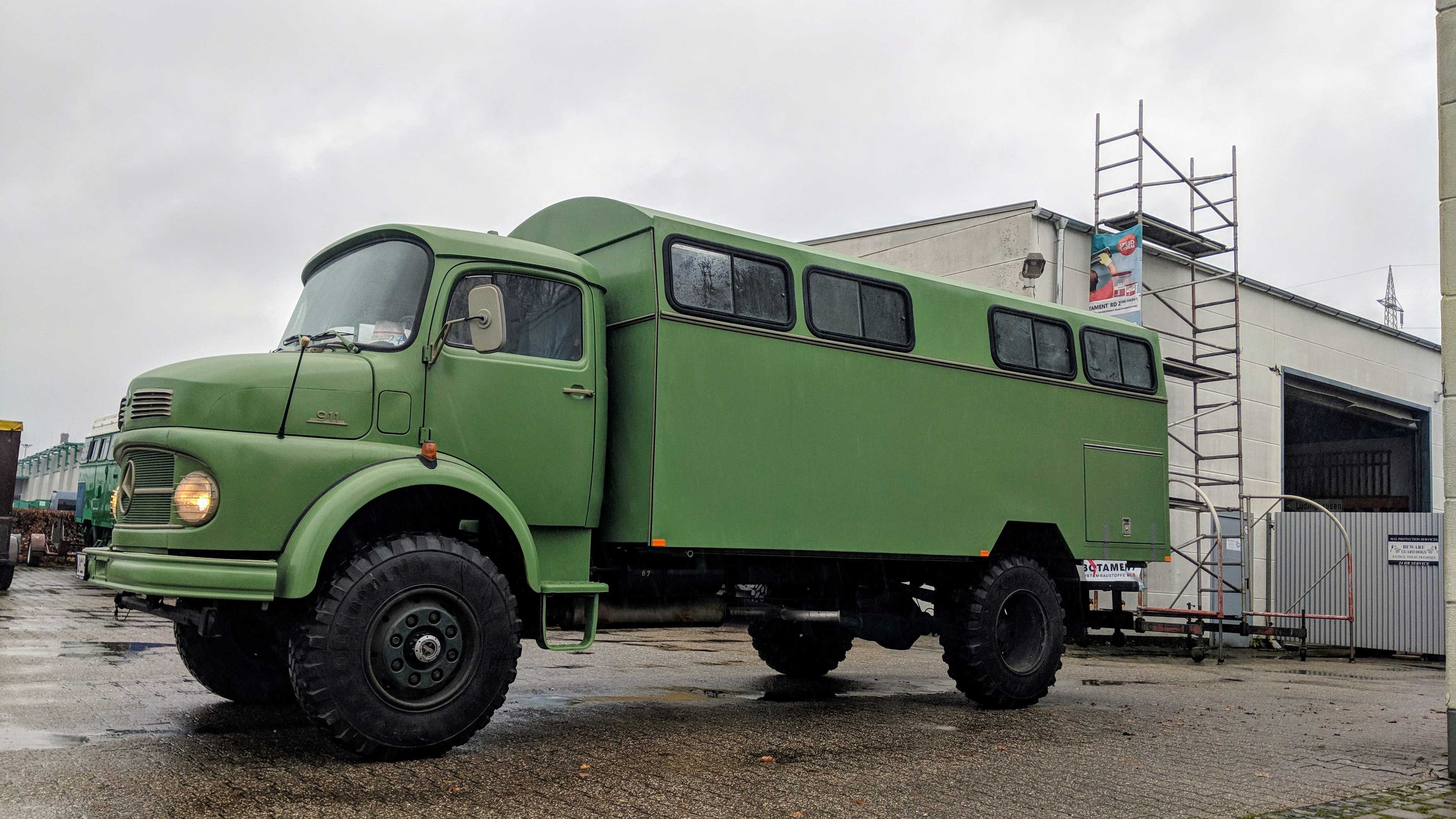

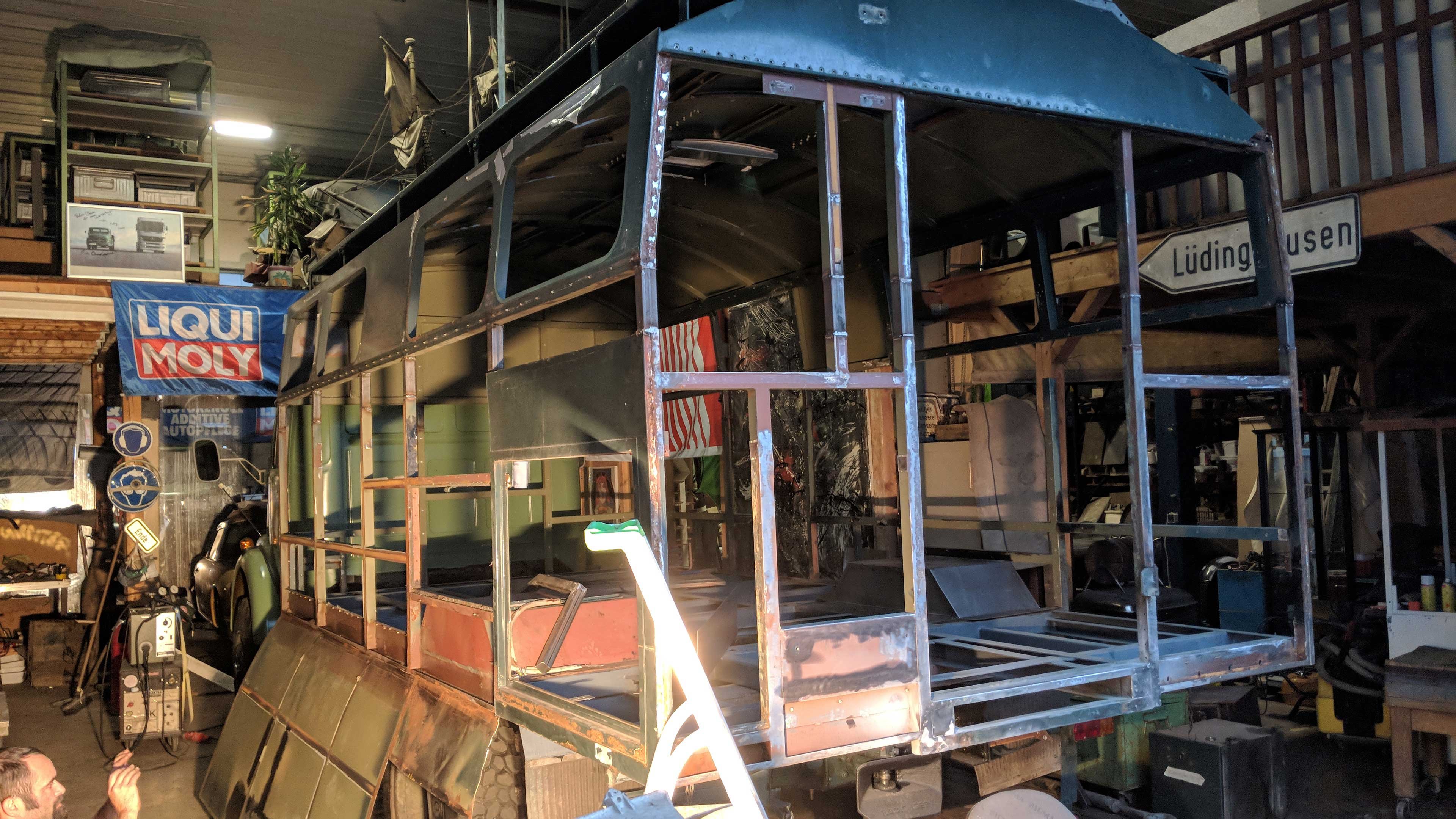

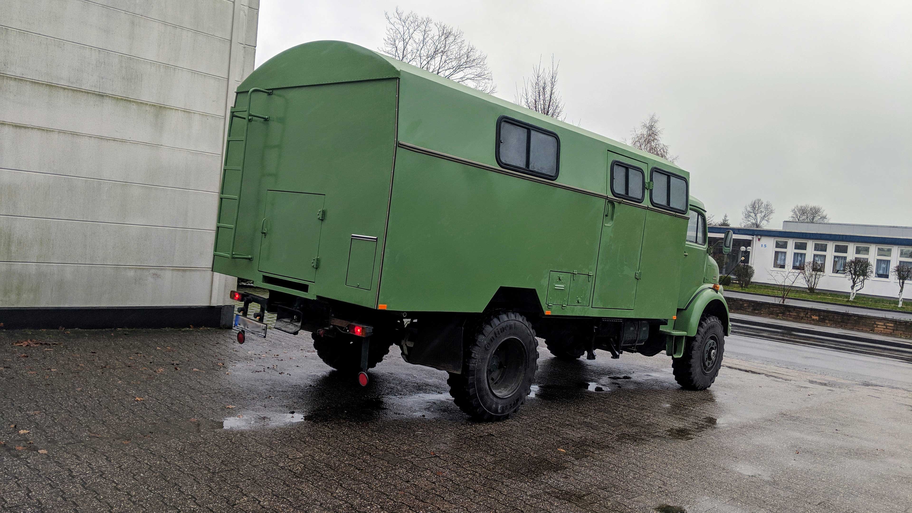

#78 Beitrag von TobiTobsen » 2019-03-15 22:23:34

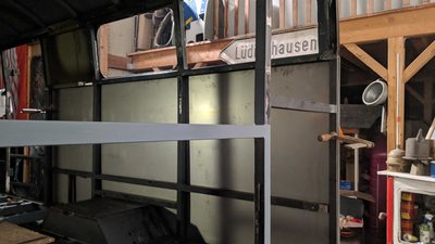

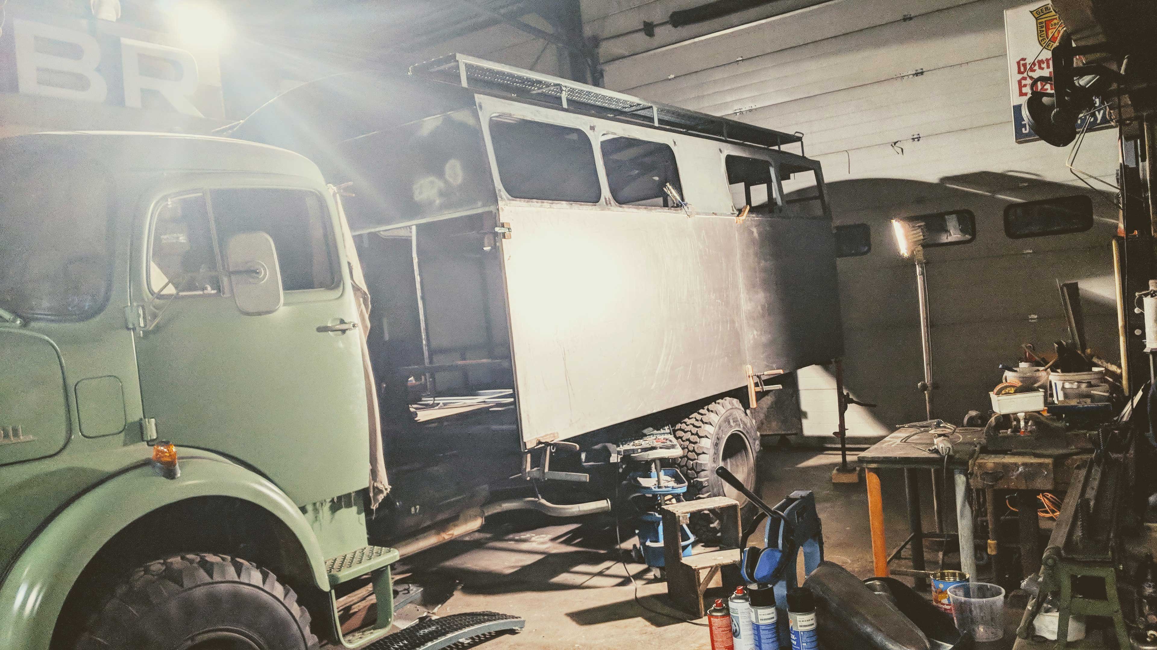

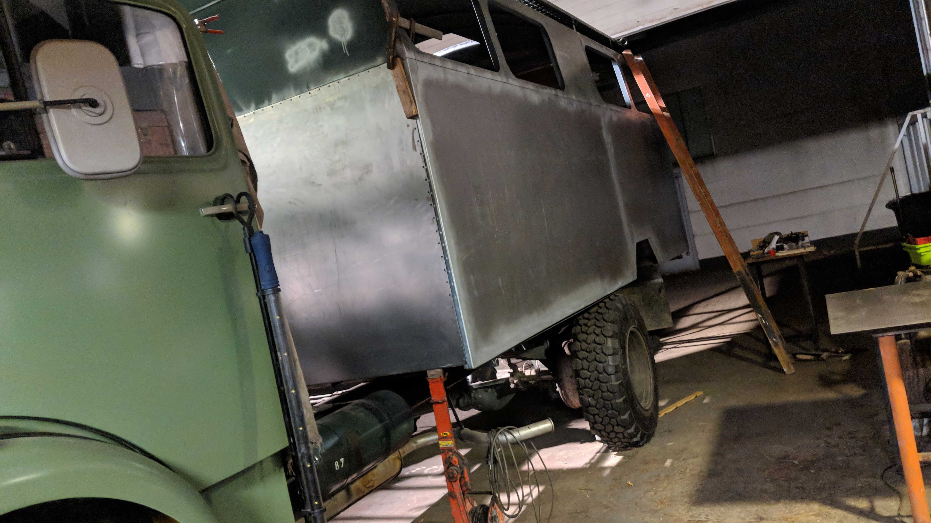

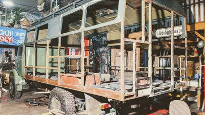

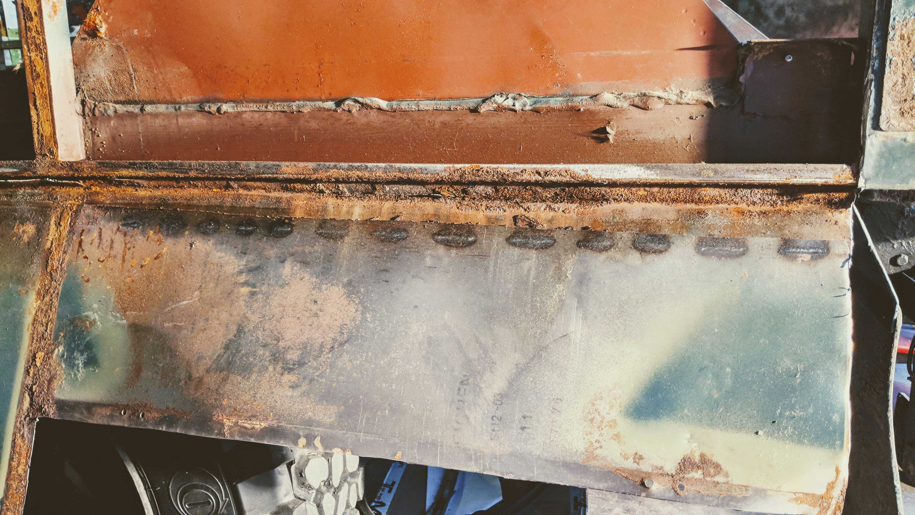

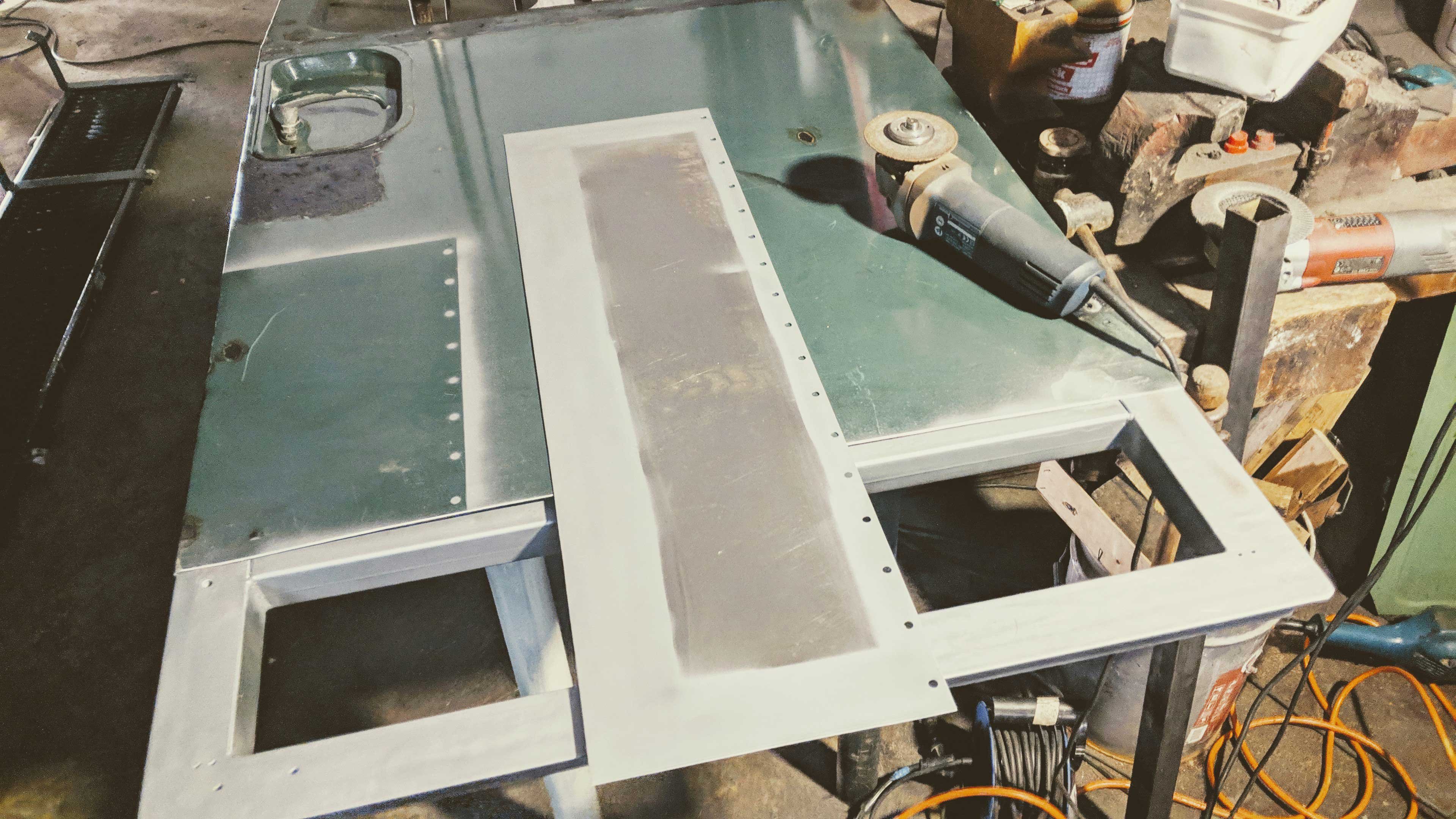

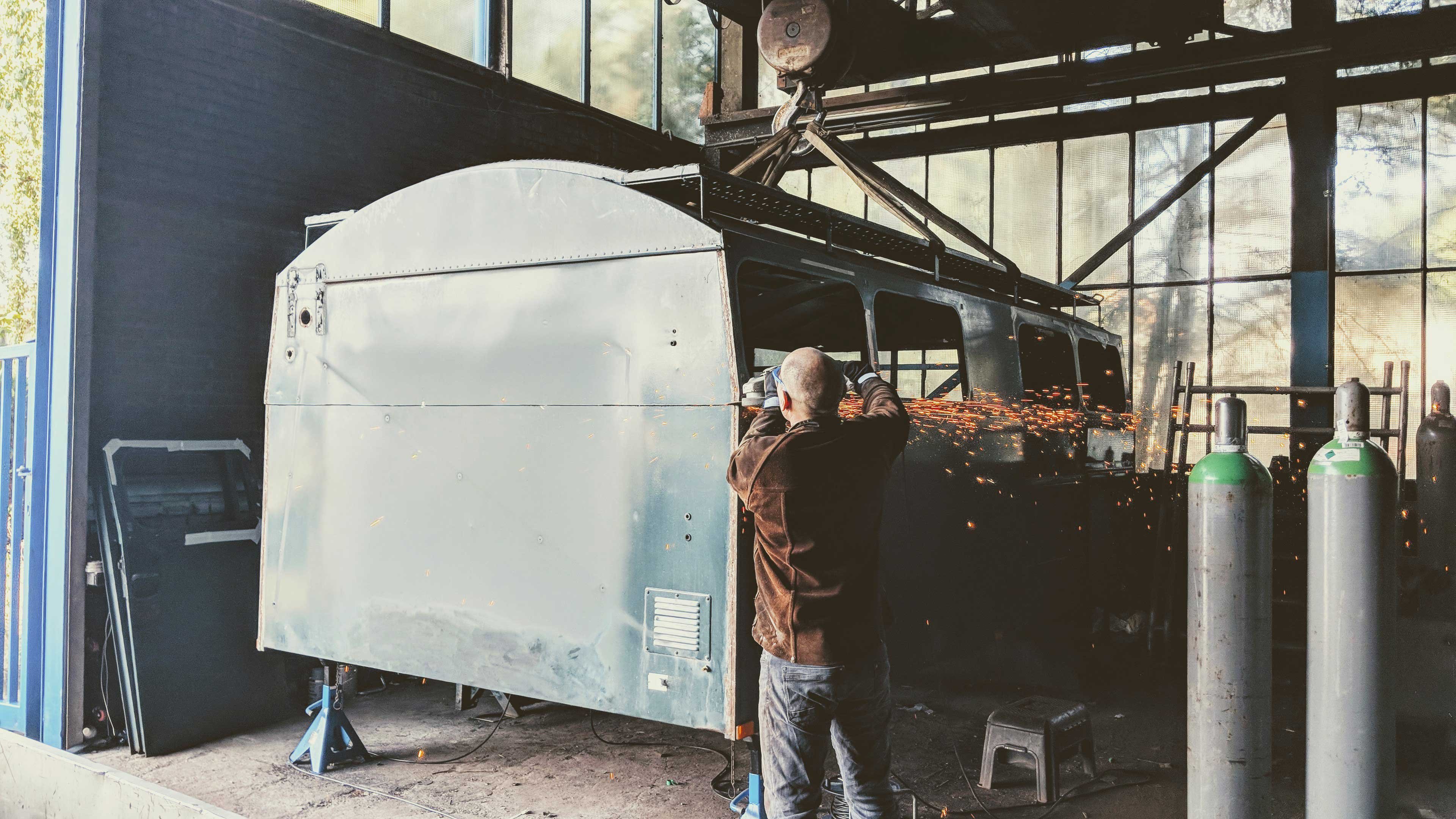

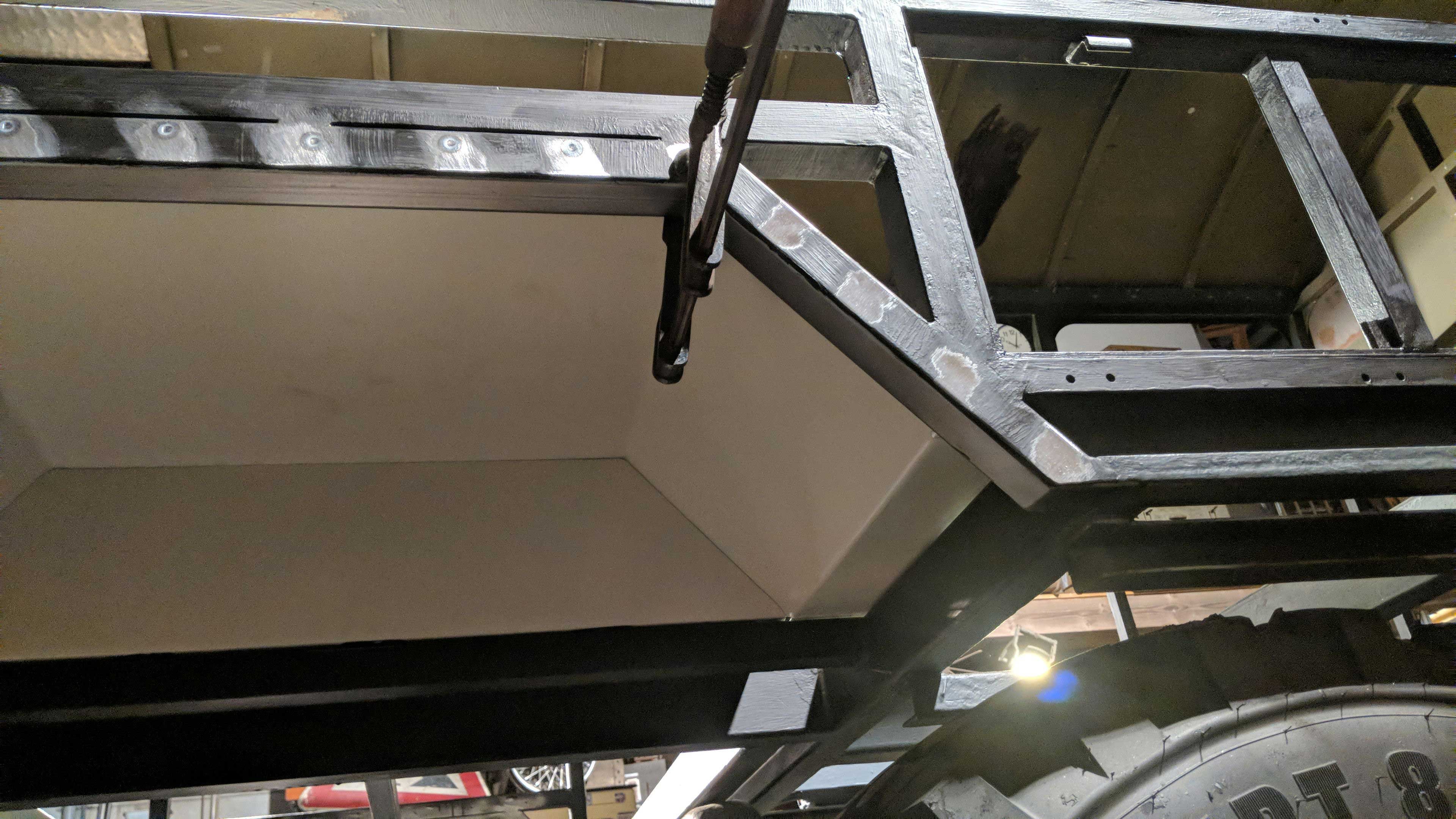

So ist zwar jetzt schon eine gewisse Zeit her, aber ich haben den Koffer um 16cm erhört.
Wie geplant unter den Fenstern aufgeschnitten und rings rum die 4-Kantrohre zwischen gesetzt.
Gleichzeitig haben wir uns dann auch gedacht dass wir alle Seiten abplanken und neu machen (war erst noch anders geplant)...
war auch sinnig, auch wenn es von außen noch super aussah...
Die Bleche wurden dann unter den Fenstern auf dem 4-Kantrohr angeschweißt und darüber kam die Zierleiste.
Also im Prinzip wie Original. War ne Menge Arbeit aber der Mehrgewinn ist gewaltig!!
In dem Sinne genau das Richtige gemacht :) Anbei ein paar Bilder vom Umbau.
