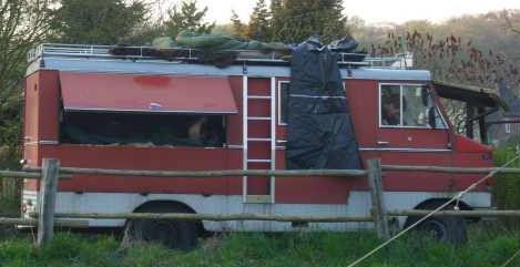

Guten Morgen Lkw-Gemeinde,
anbei die nächsten Schritte unseres Ausbauprojektes des 130ers zur Familien-Urlaubskutsche. Nachdem die Billig-Teichfolie unsere Laune sehr gedämpft hat – hätte ich nur auf Euch gehört! – geht's in kleinen Schritten weiter.
1. LKW-Plane besorgt und eingebaut – jetzt funktioniert's!
2. Das muss weichen. Zuerst waren wir von der "Mittelablage" und ihren Fächern total begeistert, im Urlaub erwies sich diese Konstruktion jedoch eher als Müllablage um beim Durchsteigen für die Kurzen als sehr lästig.
3. Kurz die Flex angesetzt ...
4. Zur Kontrolle der Maßhaltigkeit wurde der Zeltstoff ins Klappdach eingezogen (besser gesagt, mit Reiszwecken befestigt) – schaut doch schon ganz wohnlich aus. oder? Außerdem musste einer der Rollläden weichen.
5. Ein kleiner Tipp am Rande: Man sollte den Rolladen zu zweit ausbauen, das Ding verträgt sich nicht wirklich mit der menschlichen Haut ...
6. Nachdem ich tolle Sitze aus einem Ami-Bus ergattert habe, mussten diese natürlich sofort eingebaut werden. An der Kabinenrückwand wurde der komplette Alu-Unterbau der Sitzbänke entfernt, somit gab es kein Problem mit der Montage der Bank. Vorn wollten wir den Unterbau erhalten, jedoch wären dann die Sitze zu hoch und zudem der Abstand der beiden Bänke zu gering (Beinfreiheit).
7. Wie lösen? In der Not ist die Flex mein bester Freund und Helfer. Kurzerhand habe ich die Mitteltraverse aufgeschnitten, den Alu-Unterbau um ca. 14 Zentimeter in der Höhe gekürzt und damit freie Sicht auf den prächtigen Reihensechser.
8. Nachdem das herausgeschnittene Blech von Unterbodenschutz befreit war, wurde es umgekehrt wieder eingeschweißt – ja, ja, der Schwabe in mir duldet keine Verschwendung vorhandener Rohstoffe! Einer meiner Söhne stellte die Frage, ob wir nicht eine Plexiglasscheibe einbauen könnten, um auch während der Fahrt auf den Motor zu schauen ... :eek:
9. Aus 30x30 Profilen wurde ein Rahmen geschweißt, der genau in den vorhandenen Ausschnitt passen sollte (sollte!). Zum einen dient er als Versteifung für die auseinander geschnittene und damit labile Alu-Unterkonstruktion, zum anderen als Aufnahme und Fixierpunkt für die Sitzbank.
10. Ich hasse Hobbyhandwerker! Natürlich habe ich mich beim Rahmen vermessen, also wurde die hintere Strebe wieder herausgetrennt und der 3/4-Rahmen in den Ausschnitt eingepasst und festgeschweißt. Die rückwärtigen Bleche wurden grundiert und mit Sikka abgedichtet.
11. Probesitzen gefällig? Zur Anprobe wurde die Bank in den fast fertigen Ausschnitt eingeschoben – was soll ich sagen: Passt!
So, das war's mal wieder aus Wurzelsepp's-Bastel-Bude. Einen schönen Tag und fröhliches Basteln.

Re: Eigenbau Stehhöhe – so geht's auch
Verfasst: 2014-04-07 8:50:33
von Wurzelsepp
Guten Morgen zusammen,
am Wochenende ging es wieder ein bisschen weiter. Wir haben die Rollläden komplett demontiert und damit angefangen die neuen Rahmen für die Klappen zu bauen.
1. Anschweißscharniere besorgt und an den Rahmen angepasst
2. Scharnier Rahmenseitig und mit dem Träger "verbraten" – leider gab das Schweißgerät den Geist auf (Masseproblem) ...
3. Zumindest ging der Schweißer so lange, dass wir die Rahmen noch heften konnten
4. Erster Versuch: Jakob und die neuen Schwenk-Klappen
Als nächstes werden die Rahmen mit Aluminiumblech belegt (2mm), mit Sikka verklebt und genietet. Dann beginnt die Suche nach passenden Dämpfern und Verschlüssen. Ich möchte die Verschlüsse so einfach wie möglich halten, nur von innen zu öffnen. Hat jemand einen Tipp?
Viele Grüße Jörg

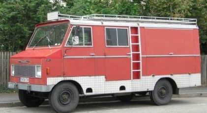

Wurzelsepp hat geschrieben:
Dann steht da noch mein Trophy-Auto – ebenfalls nicht "ready to race" ... Erster Einsatz soll die Balkan-Breslau im September sein ...
Ui, was hast du den da im Hintergrund stehen?
Verfasst: 2014-04-16 8:56:53
von Wurzelsepp
Hallo Lord,
das ist ein 1971er Toyota FJ45 Pick-up mit einem HJ61-Motor (4-Liter-Turbo), Federn auf Achse, 37er Räder, HJ60 Servo und. und, und
Dr ist eigentlich auch "fast fertig" und sollte im Sommer eigentlich auf die Straße ....
Gruß Jörg

Für die Kürze der Zeit sind sicherlich die einteiligen Klappen das Maß der Dinge. Auf Dauer halte ich meine zweigeteilten Klappen für etwas praktischer: Man sieht nicht gleich alles, was "unterm Bett" liegt. Sie sind nicht so schwer, lassen sich vom Bett aus einfach öffnen, ohne gleich ganz "im Freien" zu liegen :joke: :joke:
( "Dachzelt" hat freie Sicht nach oben.... :lol: :lol: )

Wurzelsepp hat geschrieben:Hallo Lord,
Gruß Jörg
Danke für das Bild. :rock: :rock: :rock: Hammer!
