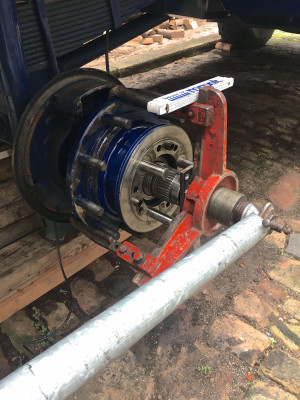

bei mir geht es ja um die 9,5t-Achse (Hauber). Diese ist der 8.0t-Achse bauartähnlich, aber nicht gleich. Ein wichtiger Unterschied ist, dass das Öl aus dem Ölfangring für den Stemco hinter die Ankerplatte (nach außen) unter den Achsflansch-Flansch abgeleitet wird.
1
1
Brauchte da nicht jemand einen großen Abzieher?

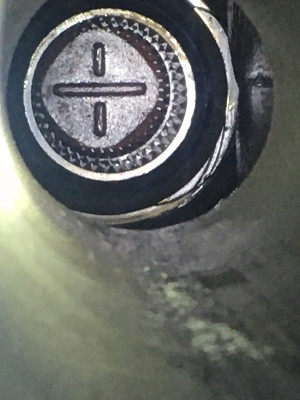

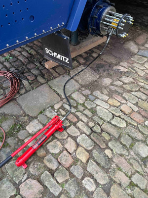

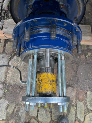

Bei mir saß das innere Lager übrigens so fest, dass ich es mit dem Abzieher nicht abziehen konnte.
Ich habe dann das hier gebaut. Damit ging es problemlos.

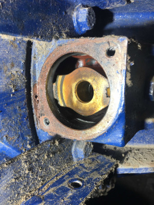

Achtung! Vor dem Ziehen der rechten Seitenwelle Schiebemuffe im Differential vor dem herunter Fallen sichern!
Hierzu den Druckluftanschluss der Sperre am Differential herausschrauben und eine Schraube M14x1,5 mit L=50mm in den Deckel drehen, so dass der Schaltzylinder (Teil 46) eingedrückt wird und die Achse somit gesperrt wird. Wenn die Schiebemuffe in dieser Position ist, kann sie beim Ziehen der Seitenwelle nicht herunter fallen.
Teil Nr. 41 Schiebemuffe
4
4
Teil Nr. 44 Schaltgabel
