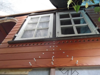

bis auf Kleinkram (Regentropfkante, etc.) ist die dritte Wand nun auch fertig; und weil man im dunkeln nicht mehr an der Außenwand arbeiten kann hab' ich bei schönem Kerzenlicht schon die ersten 20qm Thermohanf verbaut - und dabei gemerkt, dass ich viel zu viel davon eingekauft habe.
Am Wochenende kommt hoffentlich endlich das Dach, wenn das Wetter so bleibt.
Simon
nach außen öffnende Holzsprossenfenster mit Mehrscheiben-Isoglas; Oregon-Pine als Außenhaut; Hinterlüftungsaustritt; Schrauben mit Rosetten

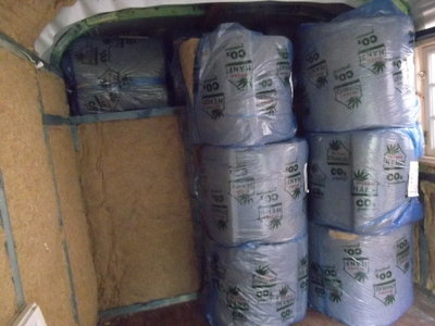

60mm Termohanf zwischen die Fächer des Holzständerwerks gestopft

With all that "Hemp" insulation you will sleep well at night. :D
What length and width are the rolls? There is someone in Wales now making sheeps wool blocks to use in cabins.
Re: Projekt: abnehmbarer Selbstbau-Holzkoffer auf 680er Prit
Verfasst: 2011-09-28 23:50:54
von SimonB
these rolls are about 65cm width and 5 square meters all together, what makes a length of 800cm or so. but you can easily can get them produced in any size you prefer, in case you take enough amount.
about wool; i use it in my current trailer (without any chemical preparation), isolates pretty well, makes a good climate, buffers some humidity, but after some years you'll get some trouble with insects (moths) who enjoy the protein of wool.
greetz
simon
