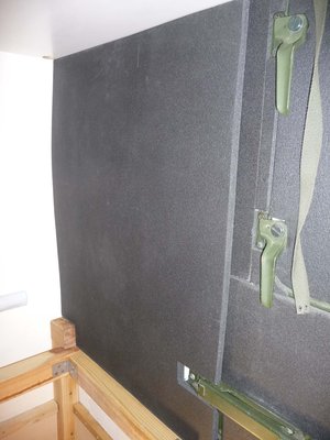

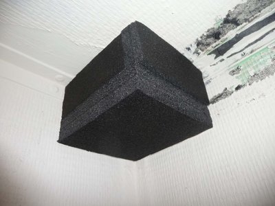

Da wir insgesamt 16 Monate im Auto gewohnt haben - davon 8 auf Reisen - bildete sich mit der Zeit Schimmel in der Hütte, was normalerweise bei einem 2-3-wöchigen Einsatz sicherlich nicht der Fall ist. Bevor ich in ein technisches Gerät investieren würde, das Platz und Strom braucht und Geld kostet, würde ich erst mal an den Ursachen ansetzen und die Kältebrücken isolieren. Wenn ich mir Deine nackten Containerlocks anschaue, Cookie, dann kämpft jedes Gerät, das Feuchtigkeit aus der Luft zieht, auf verlorenem Boden, denn es kann die Physik nicht außer Kraft setzen.
Deshalb habe ich in einer 100-stündigen Nachisolierungs-Aktion das Übel bei der Wurzel gepackt und sämtliche Kältebrücken im Nachhinein isoliert. Nicht ohne es zu versäumen, den Schimmel, der sich mittlerweile gebildet hatte, mit einem 2 Komponenten-Mittel von der Fa. Fakolith zu sanieren und das ganze mit einer Anti-Schimmel Farbe von der gleichen Firma zu streichen. Der ganzen Nachisolierungs-Aktion habe ich alleine 9 Seiten auf meiner CD gewidmet. Hier aber zumindest mal ein paar Bilder von der Sanierungs-Aktion, da die ja bekanntlich mehr als 1.000 Worte sagen:
Container-Locks mit 40mm PE ummantelt. 20 mm waren zu wenig!

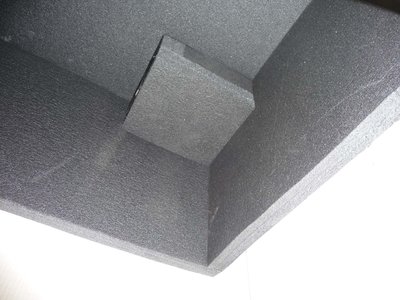

Deckenkästen mit 20 mm PE-Matten an Decke und Wänden ausgekleidet
Rückwand mit 20 mm PE verkleidet. Später kommt noch eine Verkleidungsplatte darauf, damit sich keine Luftblasen zwischen PE und Wand bilden können

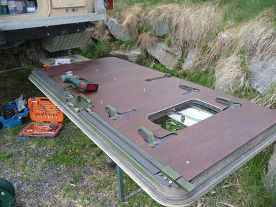

Tür mit 10 mm PE isoliert und mit Verkleidungsplatte beplankt.

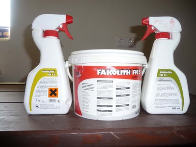

Fakolith Anti-Schimmel System mit der dazugehörigen Farbe. Die ist in jedem beliebigen Ton anmischbar.
