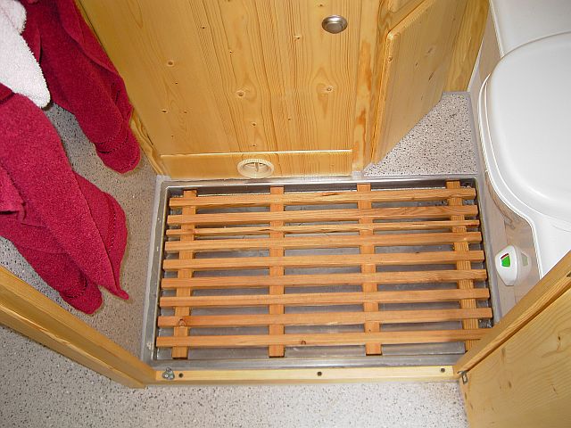

So ist´s mir aber lieber:
Ciao
Hans

Ist das Dein Kackrost, oder wie darf ich das Foto verstehen... ???
Blick grad ned durch......

Brüll, auf dem Boden wälz.Wombi hat geschrieben:Ist das Dein Kackrost, oder wie darf ich das Foto verstehen... ???![]()
Nee, nee, ich glaube da war das rechts im Bild sichtbare Sitzmöbel mit dem Plaste"unterschrank" gemeint. Der Spaltboden ist nur für die dreckigen Füße wenn es mit dem Spatenklo nicht so gut geklappt hat.
Ciao
Veit

Ach du Schande, das hab ich als Waschbecken angesehen......
SORRYYYYYY......
