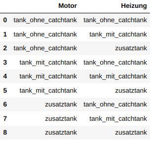

Wie Ihr seht gibt's hier alles:
- Tanks ohne Catchtank für Motor und Heizung (Standard)
- Tanks mit jeweils integrierten Catchtanks für Motor, Zusatztank für Heizung
- Tanks mit einem separatem Catchtank für Motor, Zusatztank für Heizung.
- Tanks mit einem separatem Catchtank für Motor und Heizung.
Hab ich noch ne Variante vergessen??? Muss jeder selbst entscheiden, was nötig und was nicht.
Gruss Adi
Re: Neues Tanksetup für den SK (inkl. Catchtank)
Verfasst: 2024-01-12 18:04:41
von burkhard
Hast noch:
Tanks ohne Catchtank für Motor, Zusatztank für Heizung.
vergessen.
Burkhard

nur weil es nicht "sinnvoll" ist, bedeutet ja nicht das es eine ungültige Kombination ist.
klugscheißmodus = Aus
