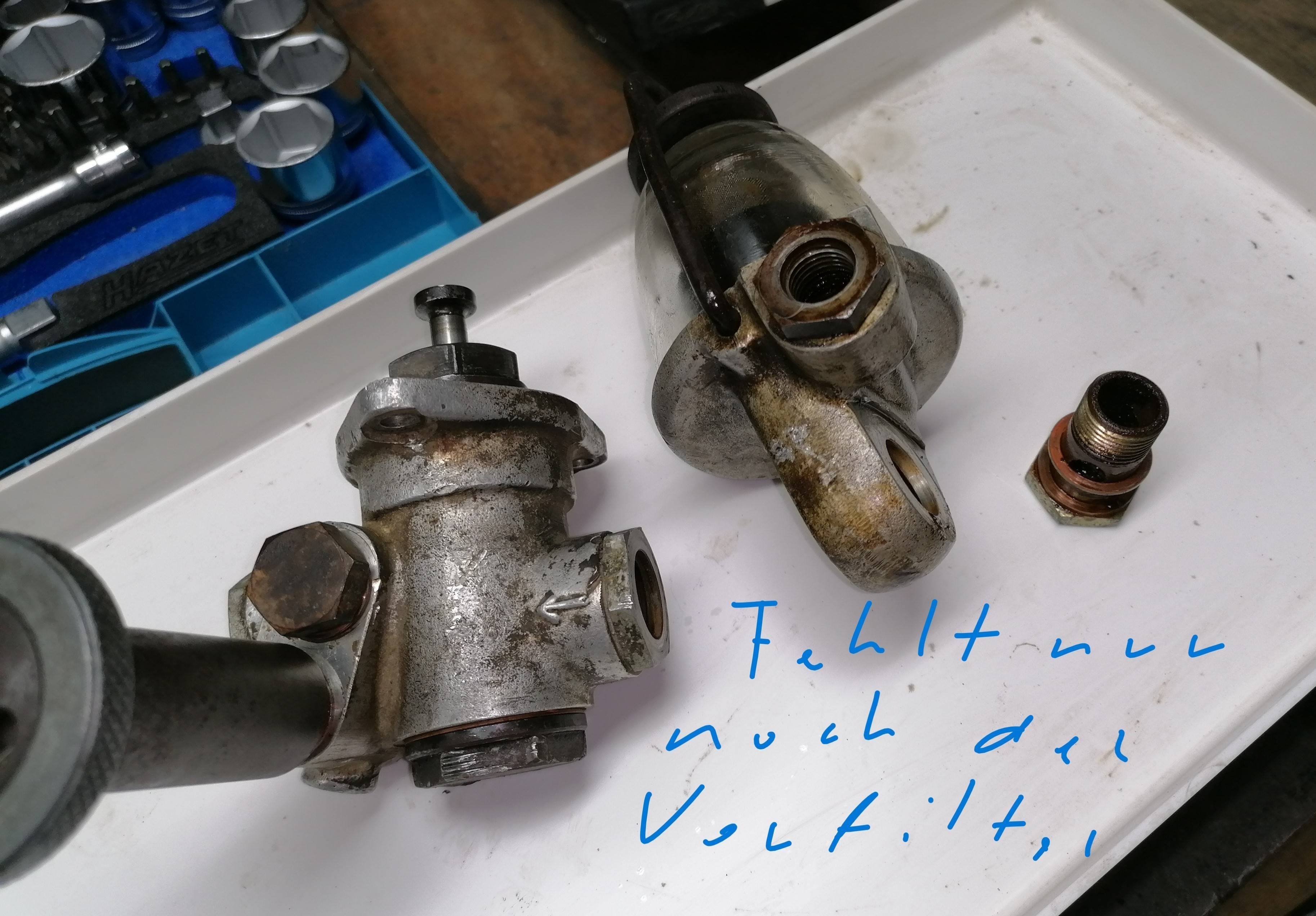

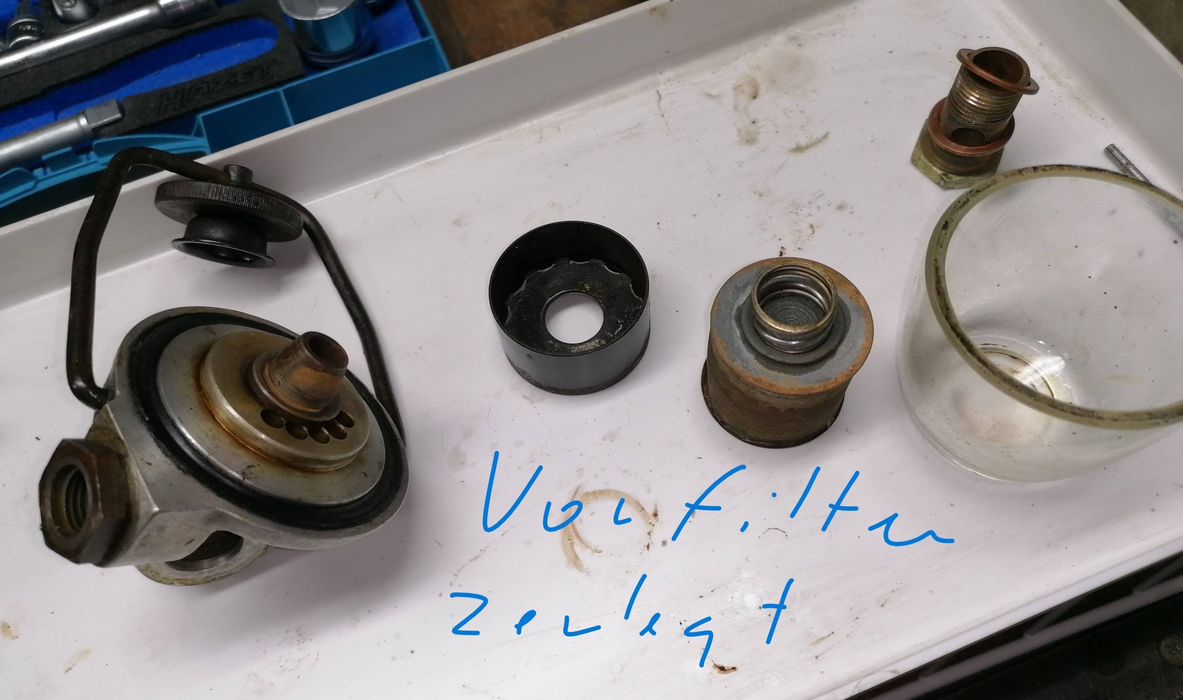

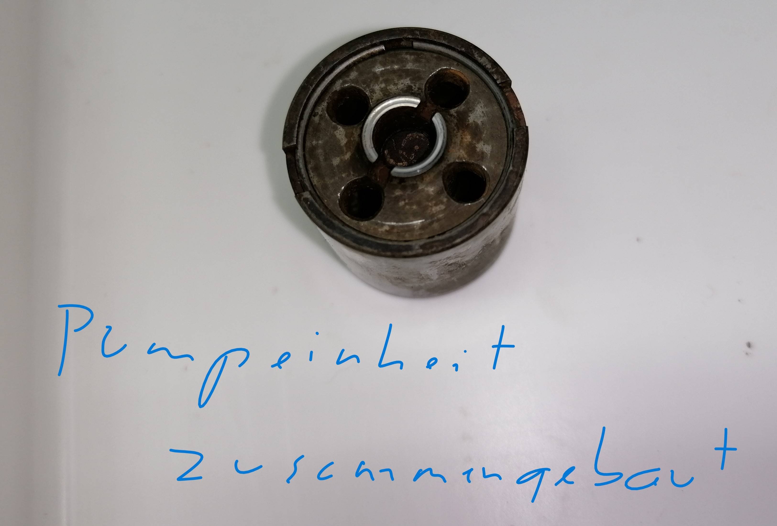

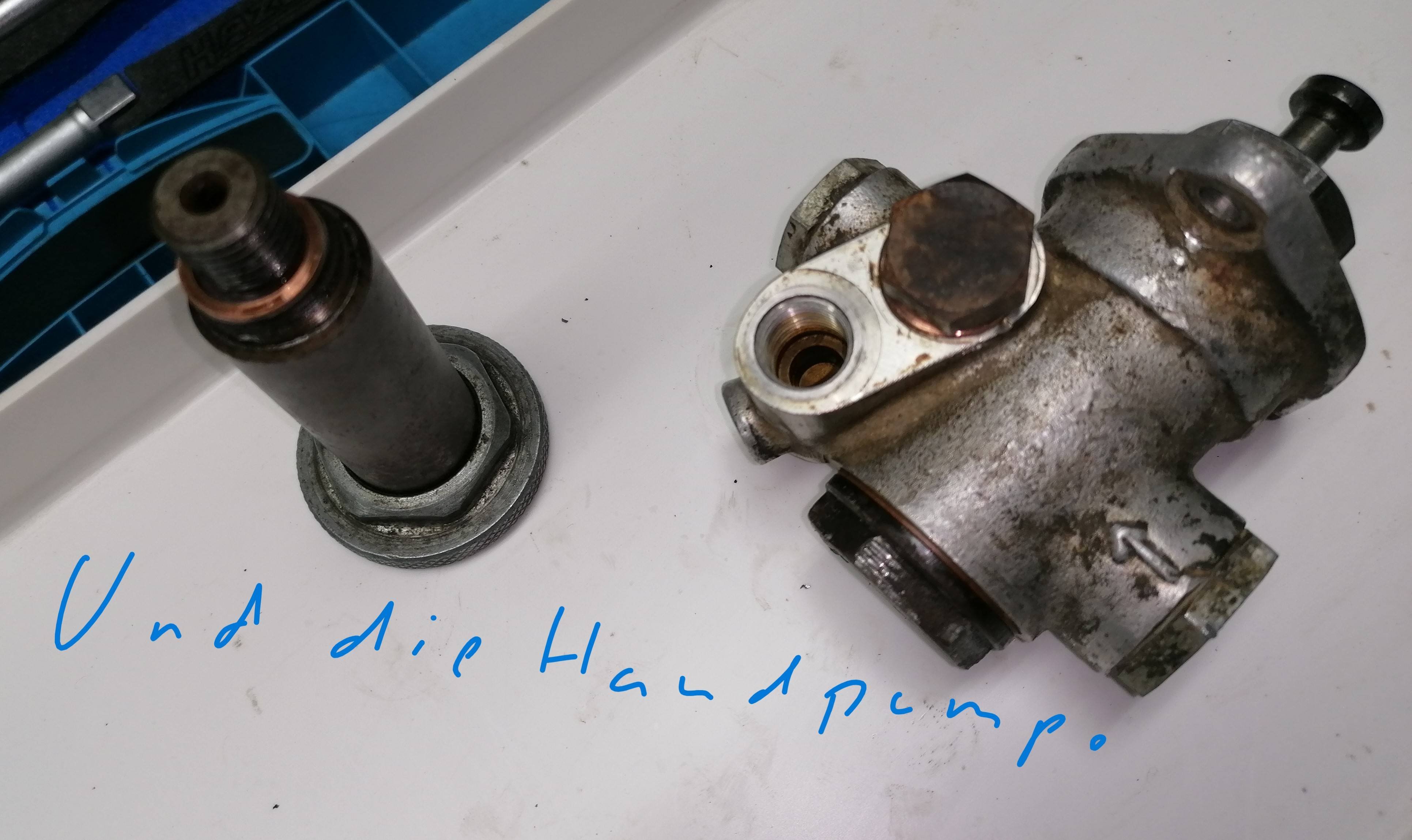

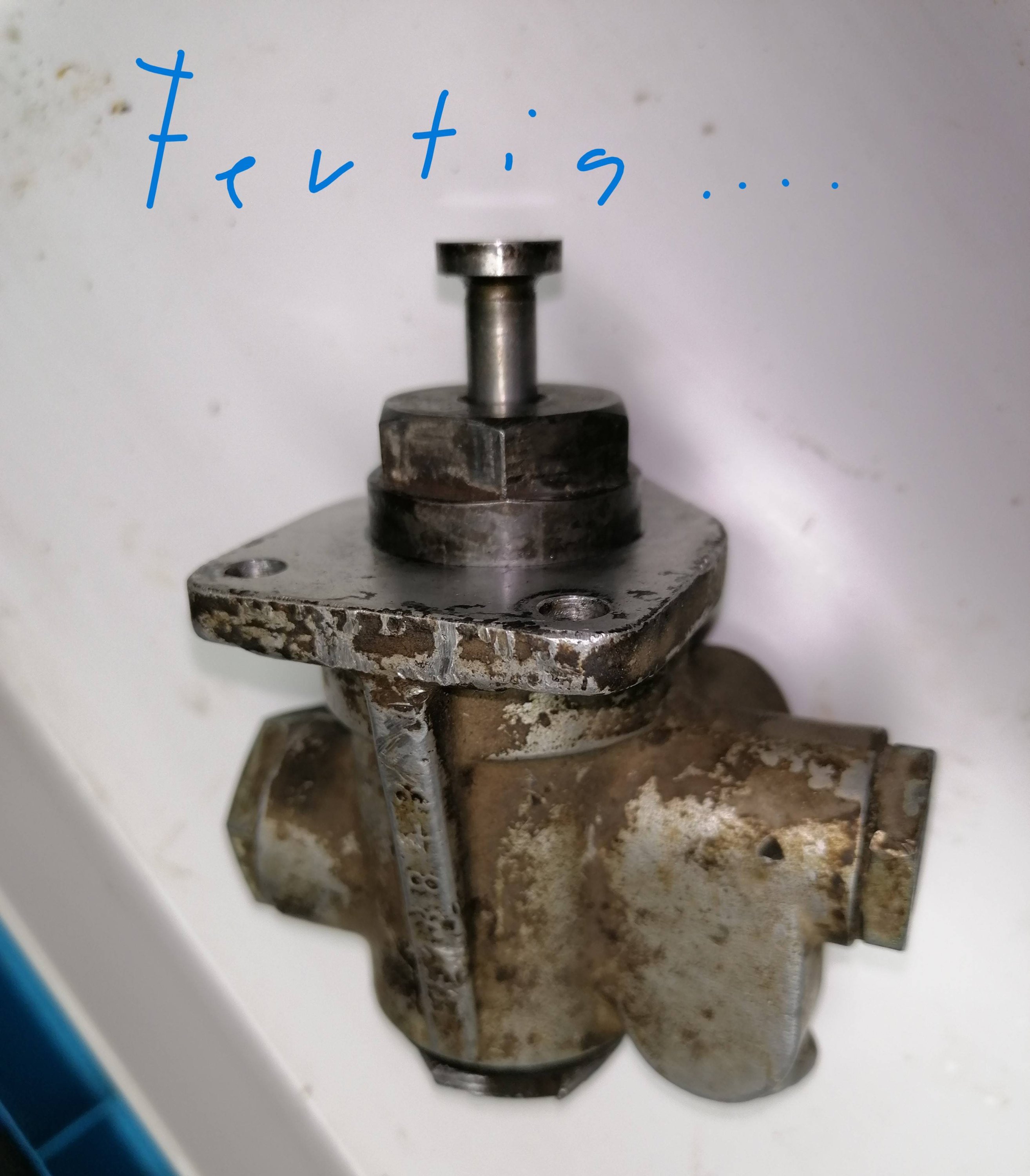

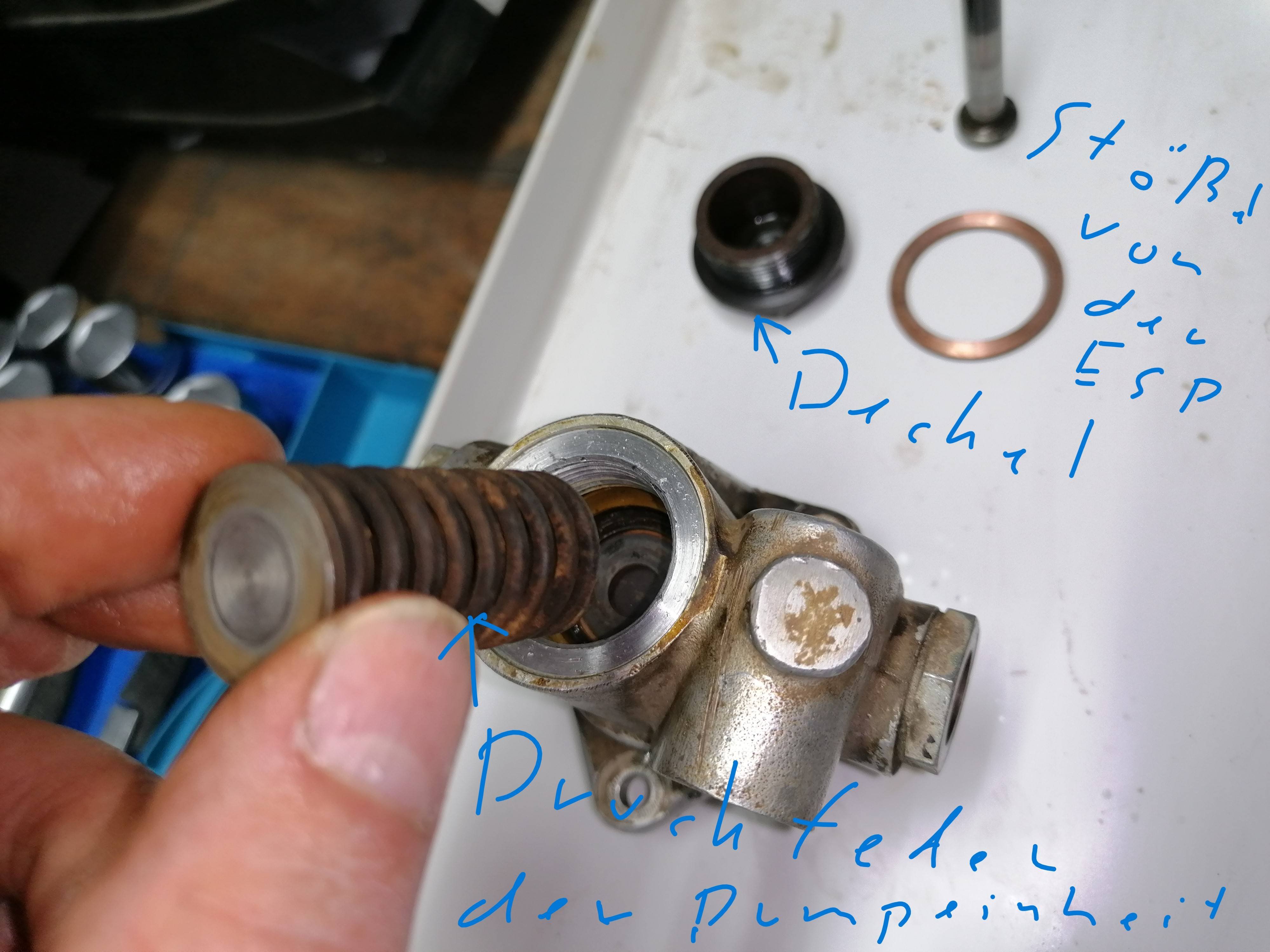

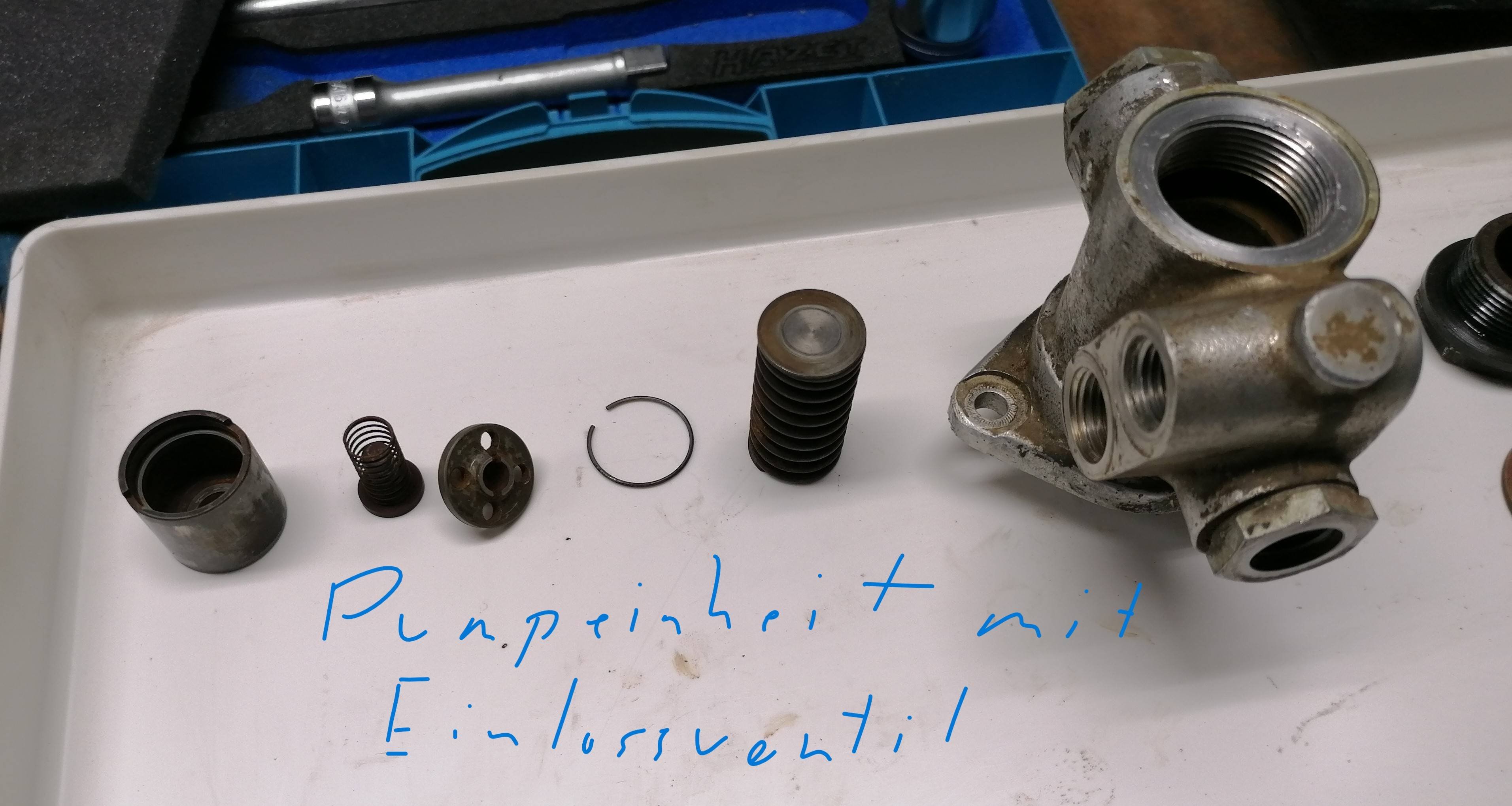

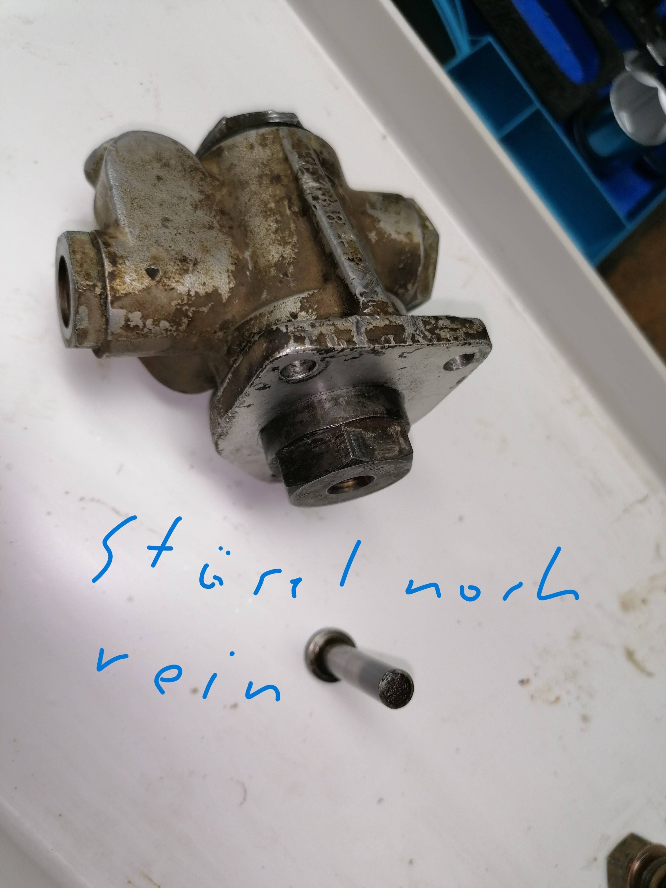

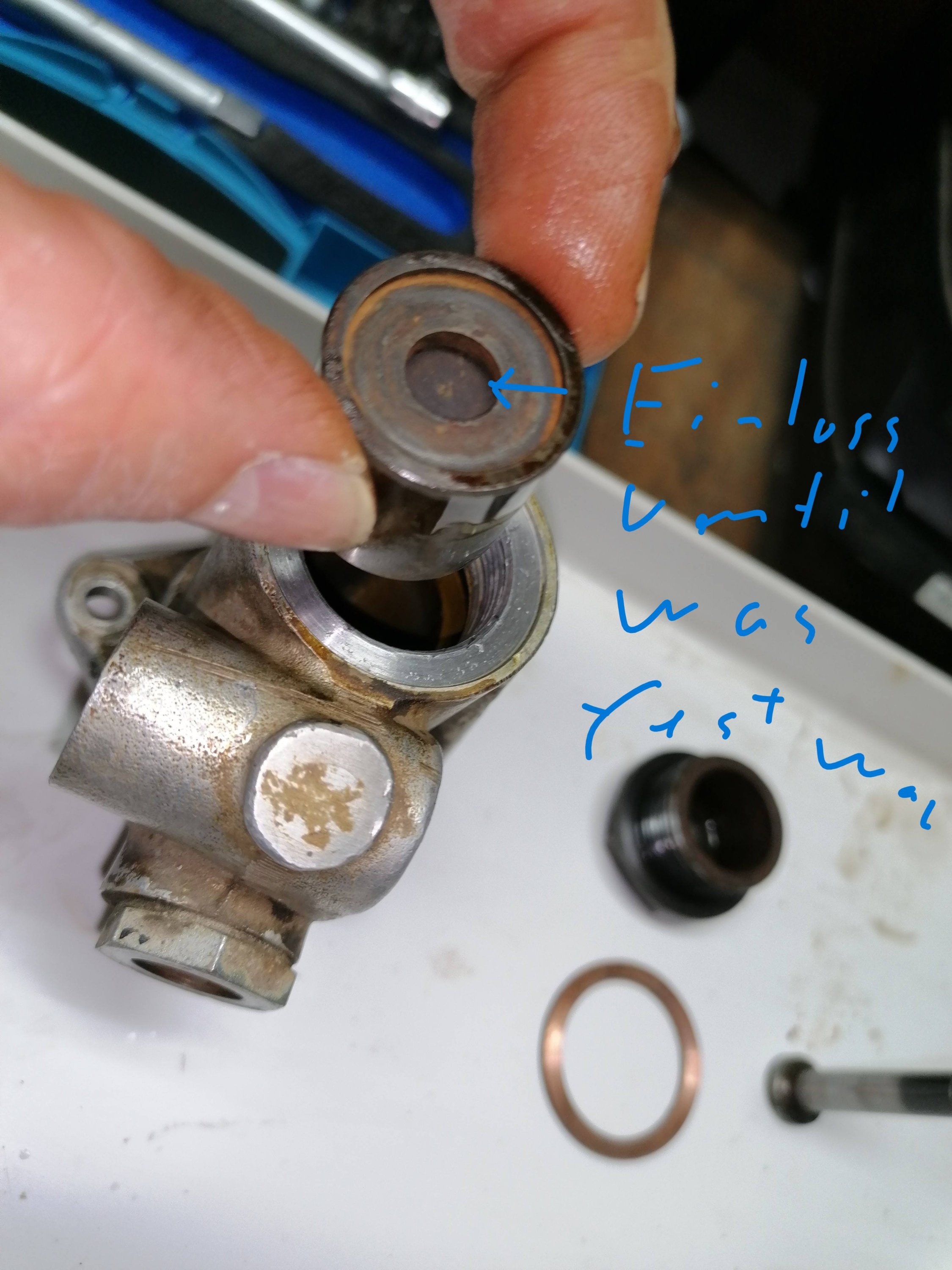

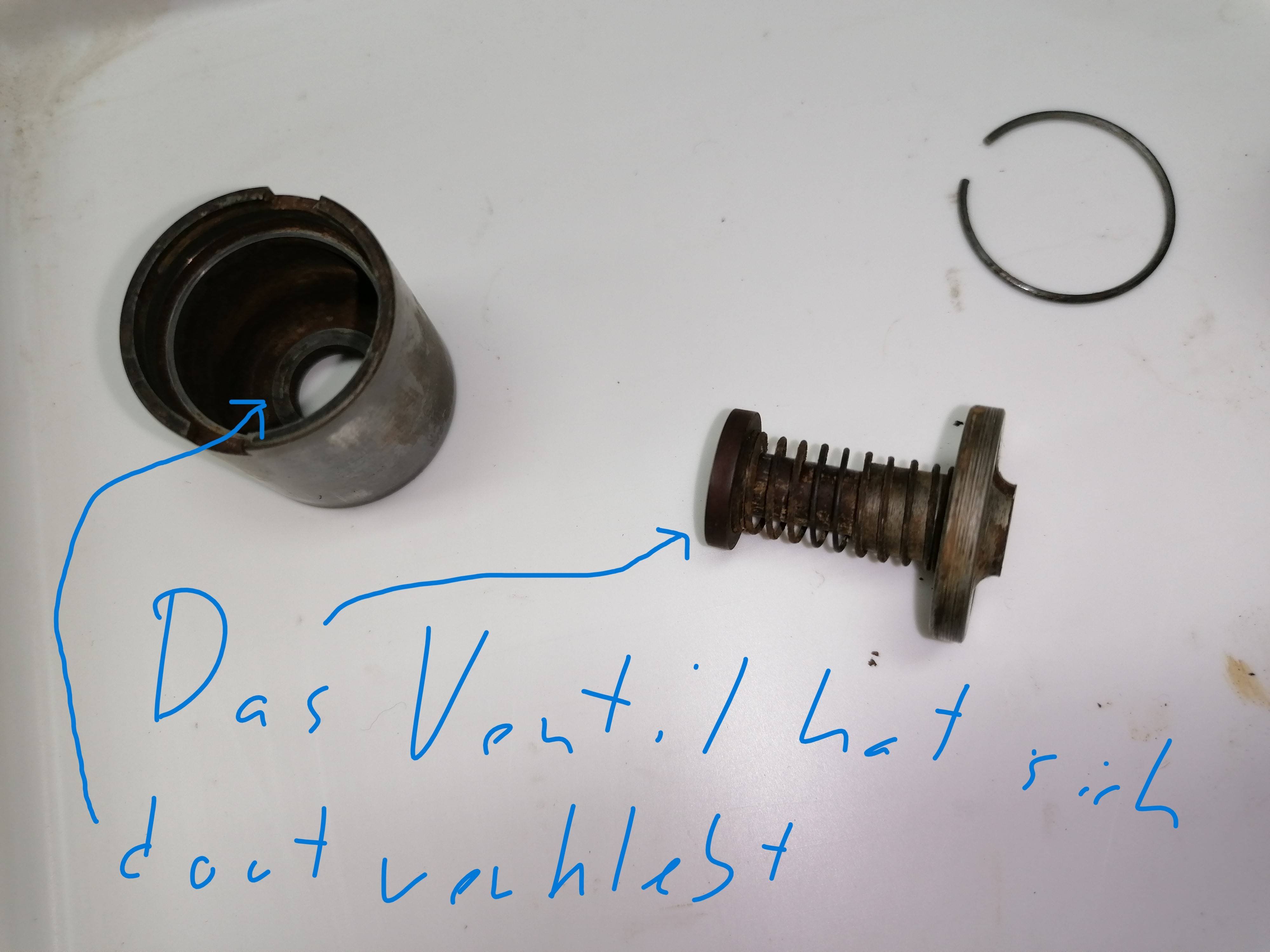

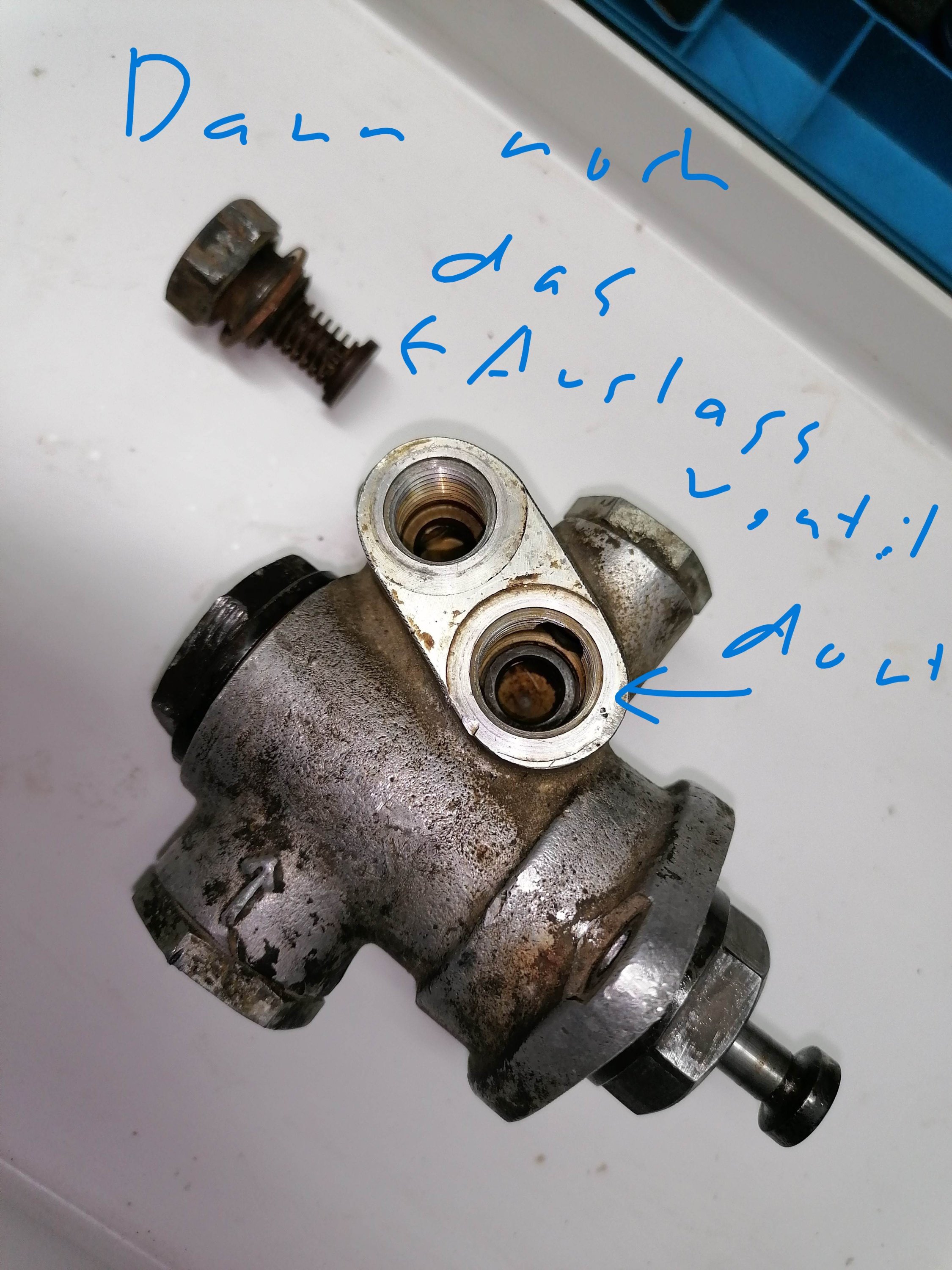

Kurze Rückinfo für Carsten und andere interessierte....
Habe den Fehler bei meinen Saurer 2DM gefunden. Es war das Einlassventil der Kraftstoffpumpe im inneren der Pumpe. Das Ventil hatte ich so garnicht auf dem Schirm.... Hatte erst nur nach dem Auslassventil geschaut.
Ursache, verklebt durch Schmutz und Rost vom Tank.
Auffällig war, beim anhaben der Handpumpe hatte ich einen Gegenzug. Hatte dann in der Kraftstoffpumpe einen Unterdruck aufgebaut und der war an der Handpumpe deutlich spürbar...
Anbei eine lose Bilderfolge.
Gruß Michael
Gruß Michael

Hast du Wasser in der Pumpe stehen gehabt? Sieht das nur so aus, oder sind die Bauteile im Inneren der Pumpe alle rostig?

Re: Saurer 2DM, Motor läuft 10 Minuten, dann aus :(
Ja, Rost im Tank.... hab da mal ein wenig Sprit abgelassen und im Glas hat sich ganz feiner Rost unten abgesetzt.fridolin_22 hat geschrieben: ↑2024-05-20 9:10:54Hast du Wasser in der Pumpe stehen gehabt? Sieht das nur so aus, oder sind die Bauteile im Inneren der Pumpe alle rostig?![]()
Marc
Der Rost hat sich dann durch das ganze Kraftstoffsystem bis in den Feinfilter vorgearbeitet. Der Feinfilter sah
Das komische dabei, der Vorfilter sah eigentlich unauffällig aus und da war auch nicht besonders viel drin. Aber sonst Rostpartikel von Anfang bis Feinfilter.
Bei mir hat es damit dann das Einlassventil der Kraftstoffpumpe verklebt. Somit nix mit anspringen.
Hab das ganze jetzt soweit sauber gemacht, damit der Laster wieder anspringen kann. Wenn ich ihn dann bei mir habe, muss ich dann den Tank reinigen und dann nochmal das ganze Kraftstoffsystem auseinander bauen. Ich freu mich schon.....
Gruß Michael
