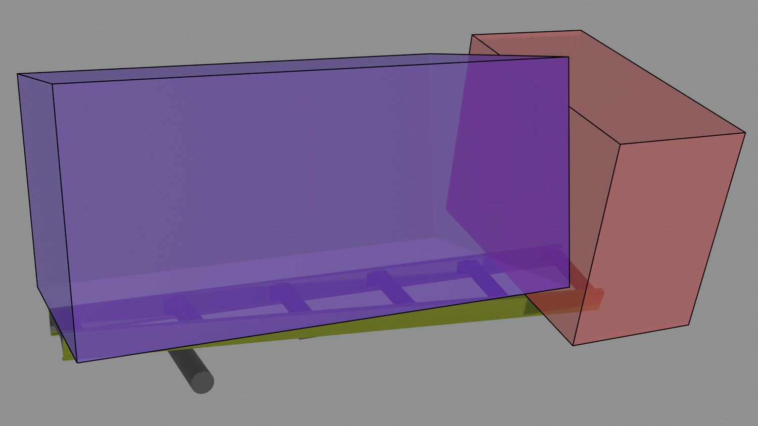

Mach vielleicht noch eine Zeichnung bei welcher der Aufbau und das Fahrerhaus transparent ist und eine Zeichnung bei der nur der Fahrzeugrahmen und von der Aufbaulagerung nur die Längsträger (statt einer Platte wie in der ersten Version) zu sehen ist, so dass das ganze transparenter wird. An der Perspektive kann man vielleicht auch noch etwas machen.

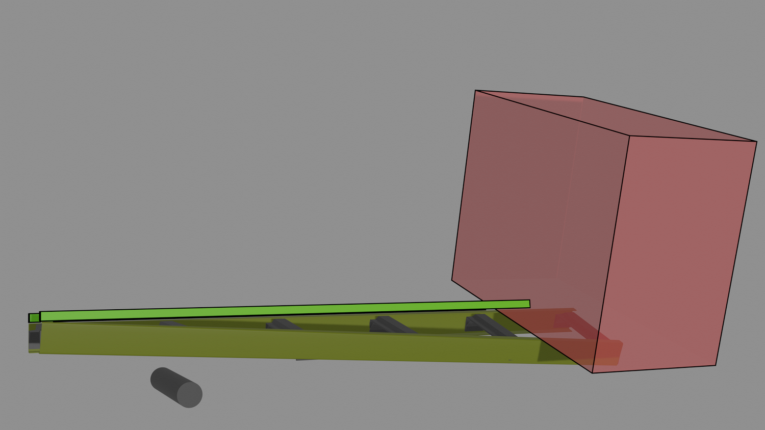

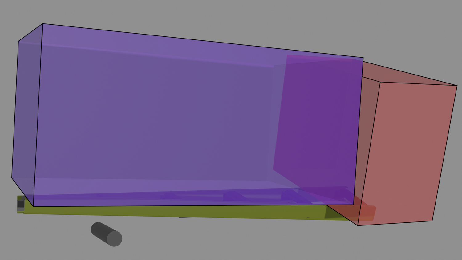

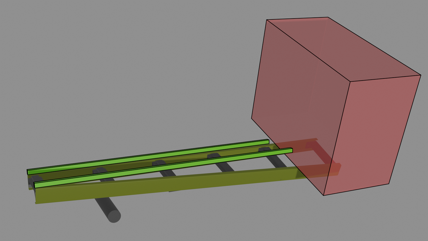

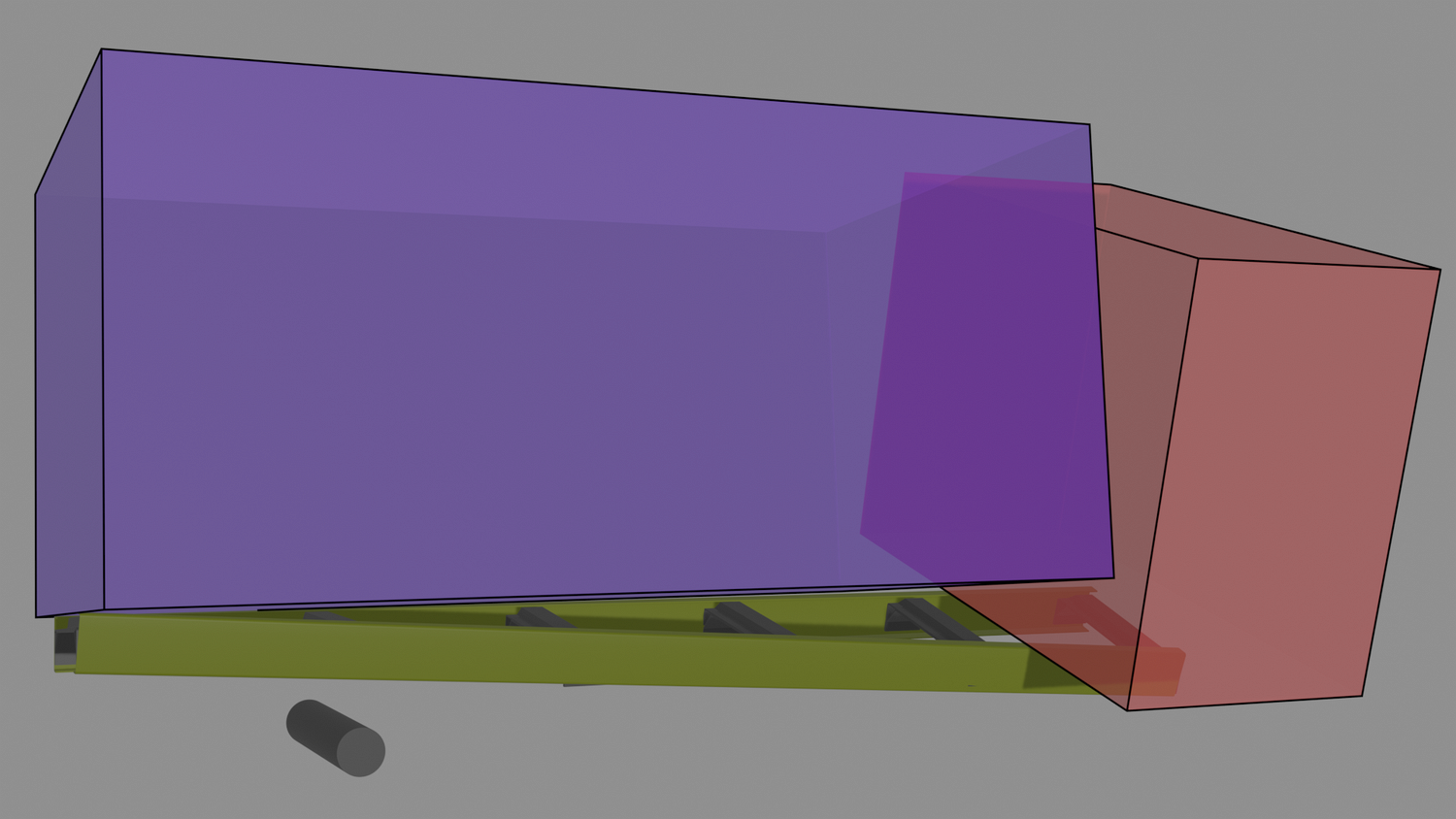

Re: Durchgehende Federlagerung ohne Festlager

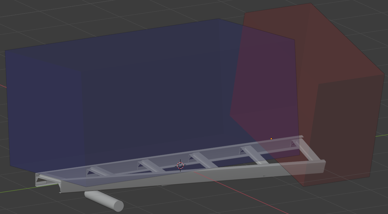

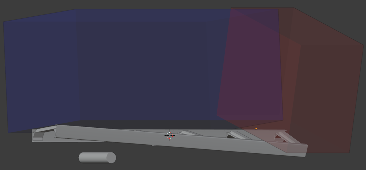

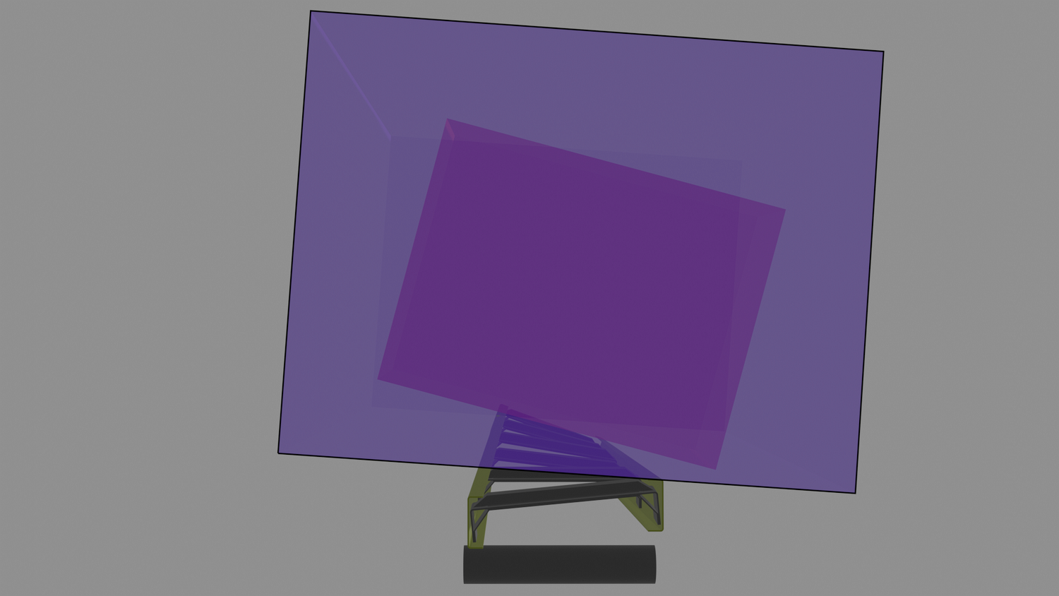

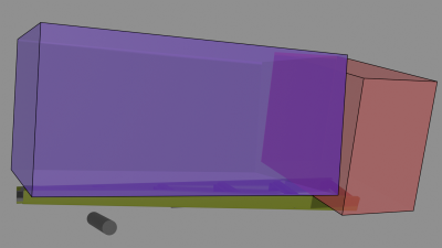

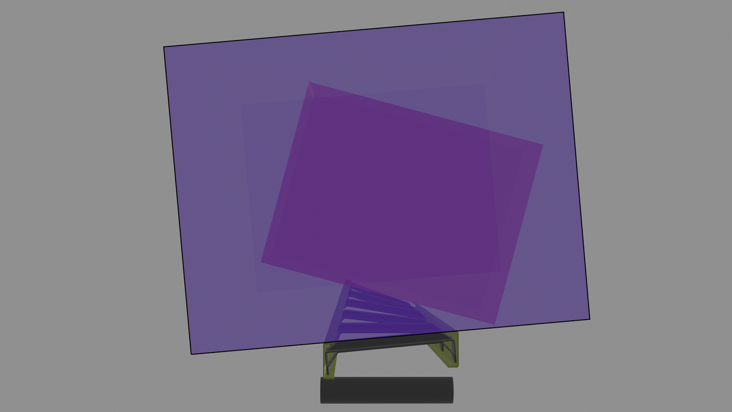

#63 Beitrag von Meypqr » 2023-03-07 18:13:04
burkhard hat geschrieben:
2023-03-07 17:56:15
So?
€: Der Hauptträger ist 5° gekippt, also ein ca. 45cm tiefes Loch vorne rechts.
Zuletzt geändert von Meypqr am 2023-03-07 18:17:47, insgesamt 1-mal geändert.

#64 Beitrag von Bolzen » 2023-03-07 18:17:31
Meypqr hat geschrieben:
2023-03-07 18:13:04
2023-03-07 17:56:15
So?
Das ist super, wenn jetzt die Hinterachse der Vorderachse folgt, dann kippt der Koffer ja in die andere Richtung. Diese Bewegung des Koffers würde ohne Festlager hinten kleiner ausfallen.

Meypqr
Beiträge: 64
Registriert: 2018-03-09 17:05:41
Wohnort: Fürstenfeldbruck
#65 Beitrag von Meypqr » 2023-03-07 18:33:30
die Bewegung wäre auf einmal geringer, ja (absolut natürlich die gleiche).
Aber es bleibt einfach der Nachteil der punktförmigen Auflage des Zwischenrahmens auf dem Hauptrahmen. Selbst wenn die Kiste am Zwischenrahmen "festbetoniert" wäre und sicher alle Kräfte aufnehmen könnte, würden bei 3t Gewicht der Kabine und Drittelverteilung hinten 2t und vorne 1t punktförmig aufliegen.
"Ich würd' das lassen."
Unterwegs...

#66 Beitrag von wrathchild053 » 2023-03-07 18:39:35
Bolzen hat geschrieben:
2023-03-07 18:17:31
Wieso sollte die kleiner ausfallen???
Wie im Bild gezeigt liegt der linke (hintere) Zwischenrahmenträger komplett auf dem Hauptrahmen auf, der rechte (vordere) ZR-Träger hebt sich ab.
Wenn ich nun das Festlager hinten lösen würde, so würde sich daran doch nichts ändern, ausser das ZR und Container noch eine stärkere Verdrehung nach rechts erfahren (mach mal Deine Seitenführungen ab, dann weist Du was ich meine). Deine Theorie, dass sich die Abhebehöhe bei Federlagerung ohne Festlager reduziert kommt nur dann zum tragen, wenn der ZR die Torsion des LKW-Rahmens in Teilen mitmacht, d.h. nicht max. verwindungssteif ist. Das genau will man jedoch nicht haben, um im Gelände die Fenster nicht ausm Container zu drücken.
Glg Adi

#67 Beitrag von burkhard » 2023-03-07 18:44:53
Ja, das sieht sehr gut aus und ich kann alles erkennen. Vielleicht noch den blauen Aufbau einen Ticken weniger transparent, den Boden auch blau oder in einer anderen Farbe, damit man deutlicher erkennt, das an der Außenkante vom Fahrzeugrahmen gekippt wird. Vielleicht auch noch die Kantenlinien in einer anderen Farbe, damit der Kontrast höher wird. So ist es aber auch schon Top!

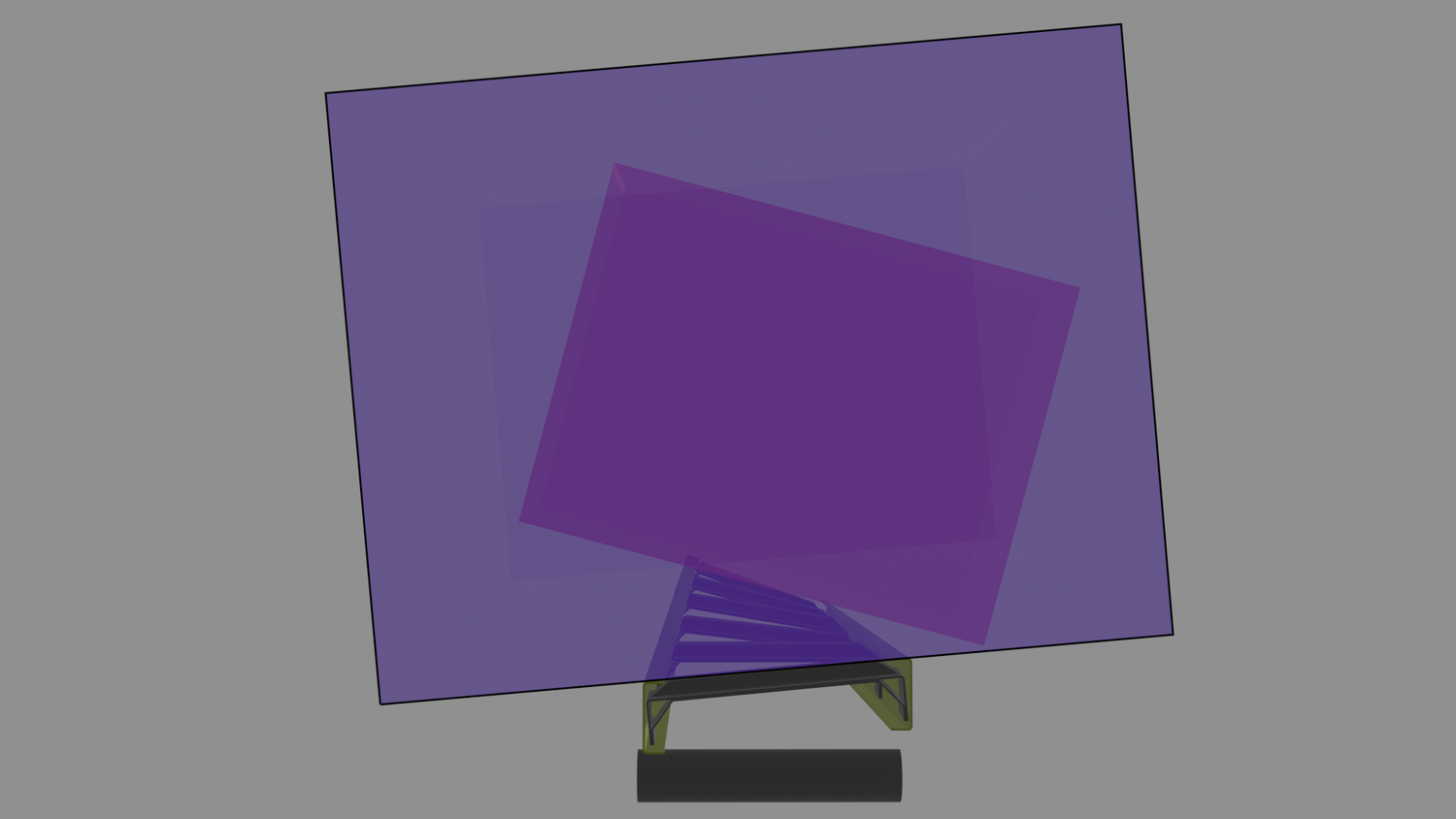

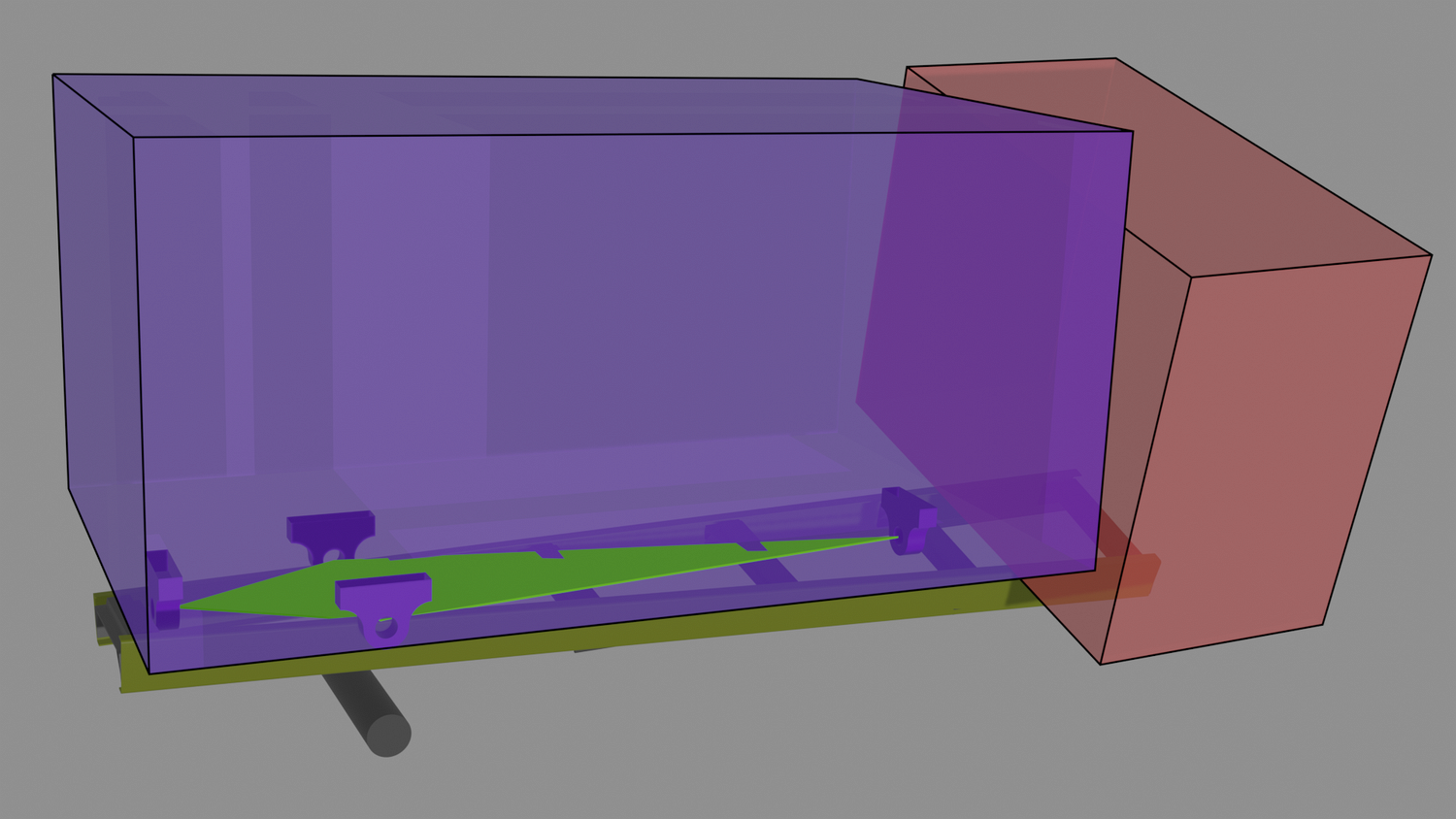

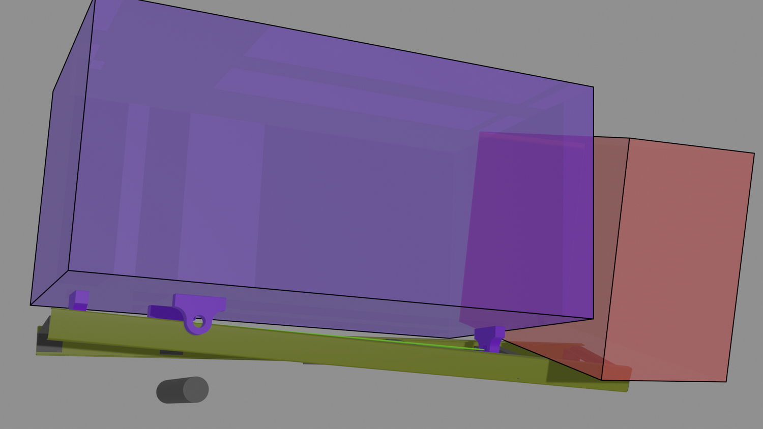

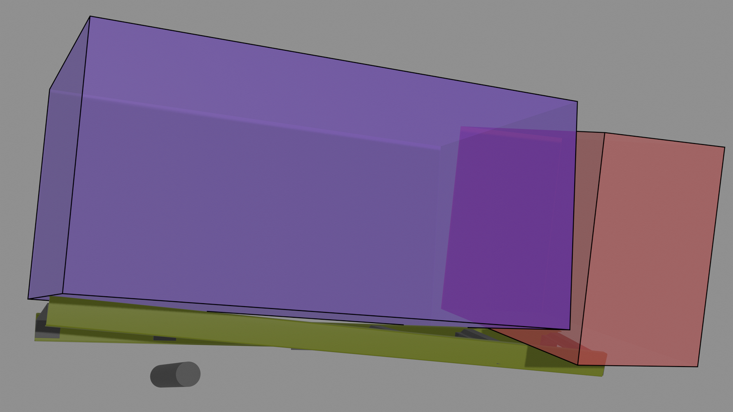

#69 Beitrag von Meypqr » 2023-03-07 19:57:43
2023-03-07 18:44:53
Ich versuche den Anforderungen zu entsprechen... Jetzt sogar richtig gerendert und mit bunt! Ich bin allerdings nicht sicher, was Du mit "Boden auch blau" meinst?
Und "innovativ":
Unterwegs...

#70 Beitrag von burkhard » 2023-03-07 20:22:19
Ja, so ist es gut. Vielleich kannst du noch bei der Rautenlagerung auf dem Kofferboden ein Gitter mit Hilfslinien oder eine simple Rautenlagerung einzeichnen, damit man besser erkennen kann was passiert.
burkhard
Beiträge: 4179
Wohnort: ME
#71 Beitrag von burkhard » 2023-03-07 20:52:16
Und, sorry wenn ich etwas nerve. Bei der Rautenlagerung sind noch zwei Linien interessant. Einmal die Drehachse, die durch die Wippen geht und einmal eine Linie quer für das Festlager. Oder die Dreiecke wie in der Zeichnung von Mercedes. Beide Linien auf Höhe Oberkante Fahrzeugrahmen und die Querlinie für das Festlager dort wo die Hinterachse ist.

#72 Beitrag von Meypqr » 2023-03-07 20:59:12
2023-03-07 20:52:16
Und, sorry wenn ich etwas nerve. (...)
Passt schon. Wenn ich nicht zumindest etwas Spaß daran hätte, hätte ich es schon sein gelassen.

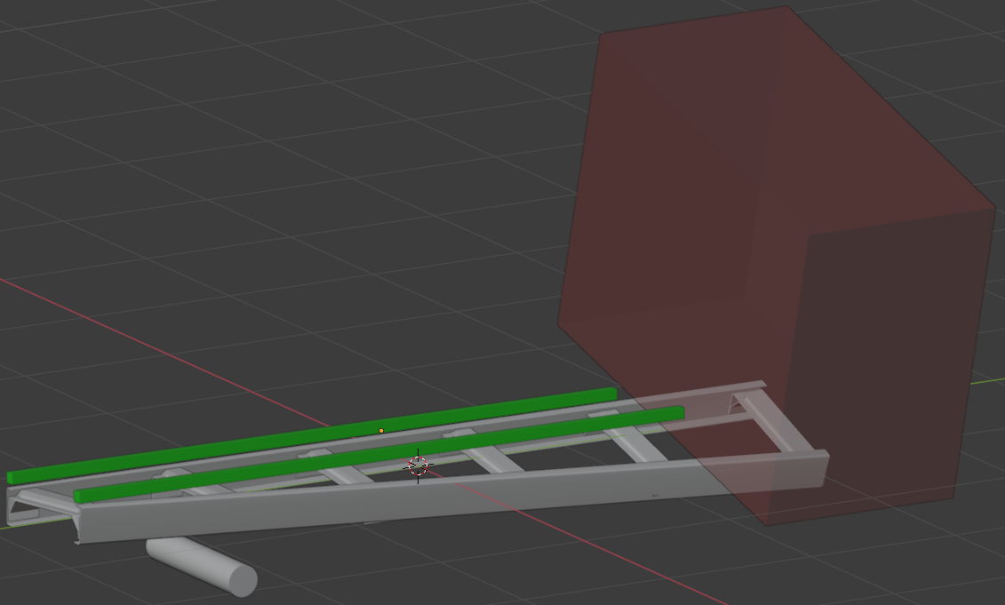

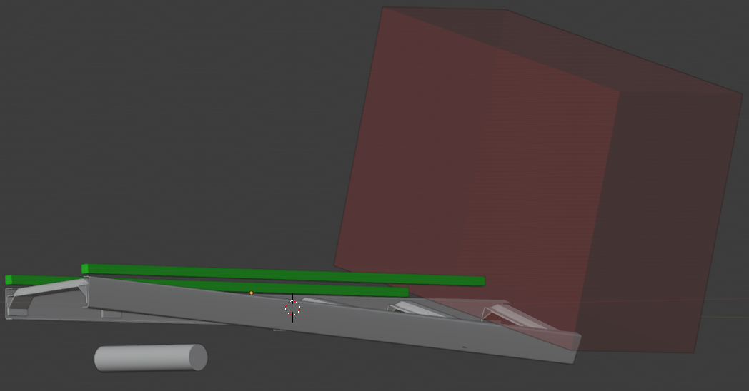

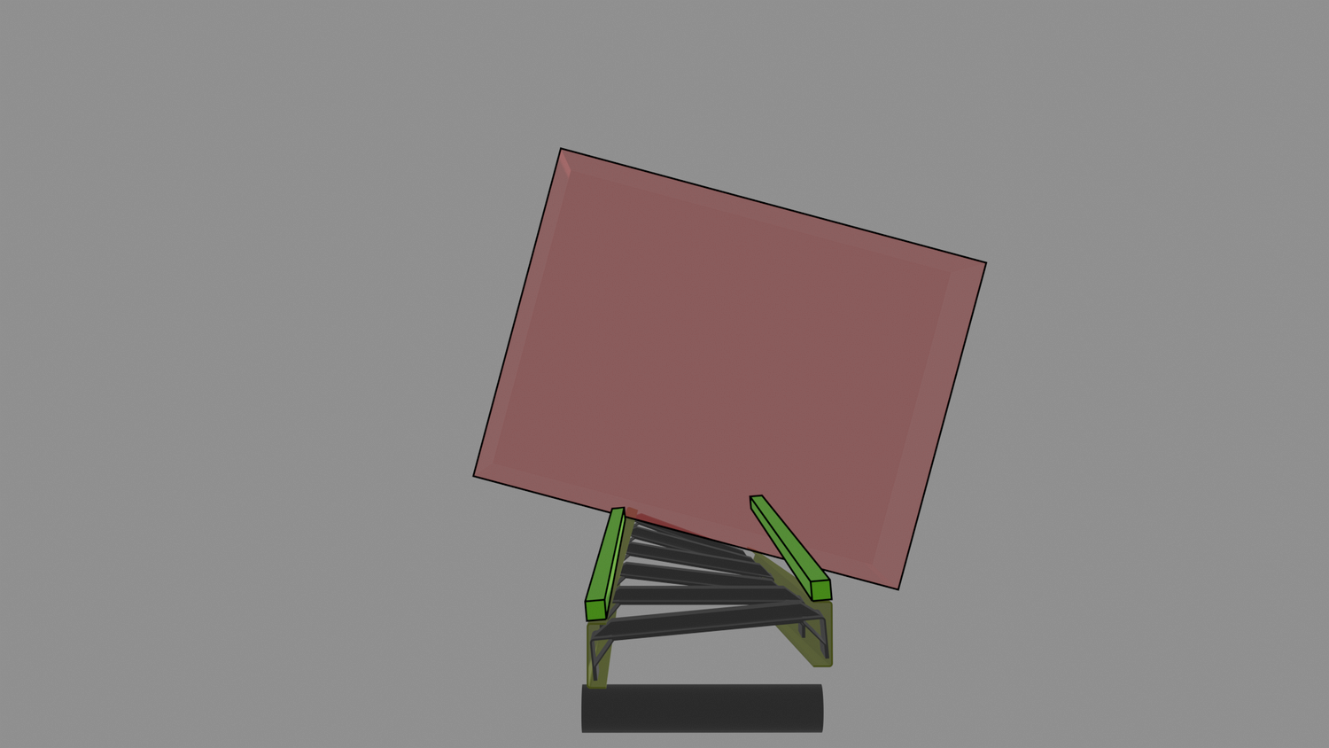

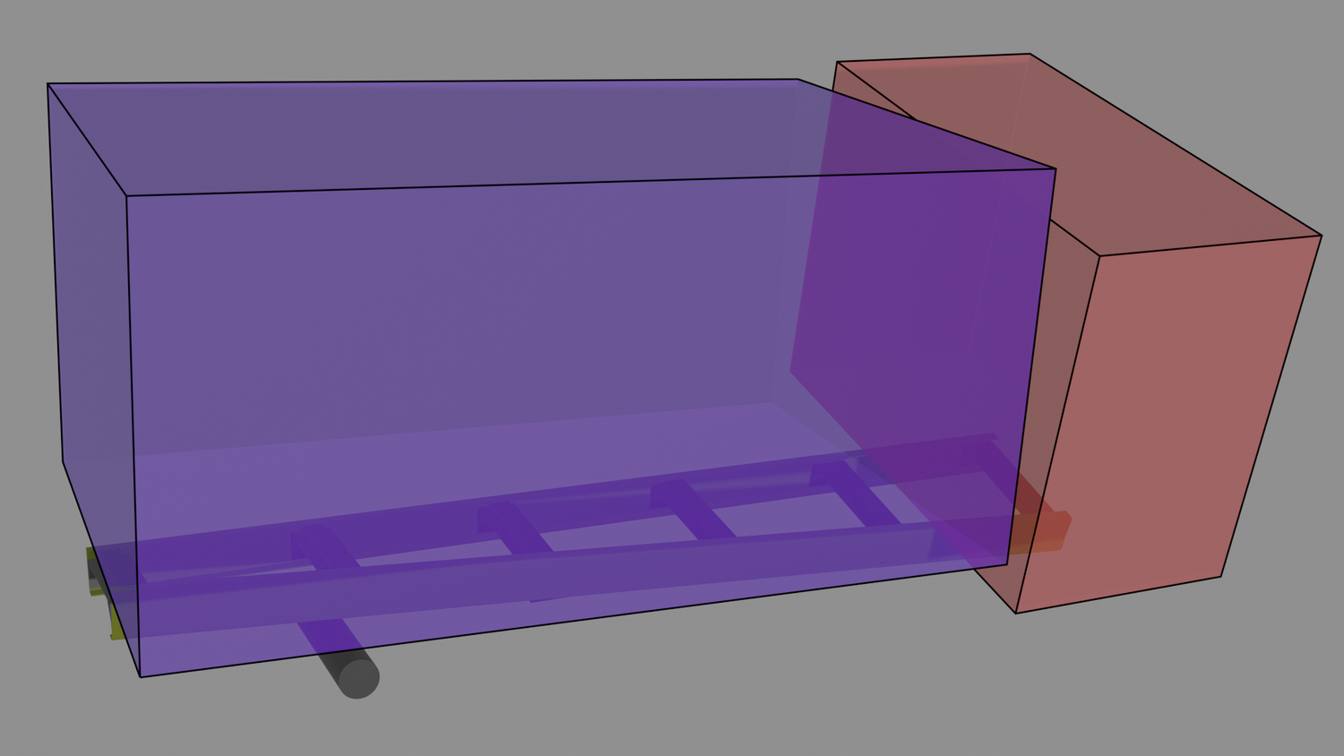

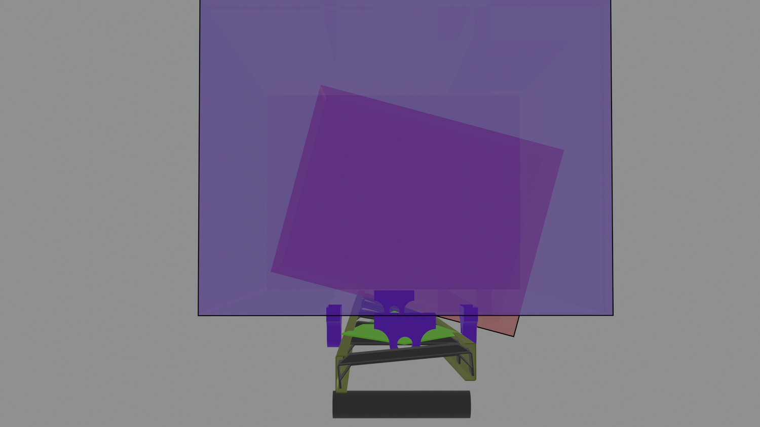

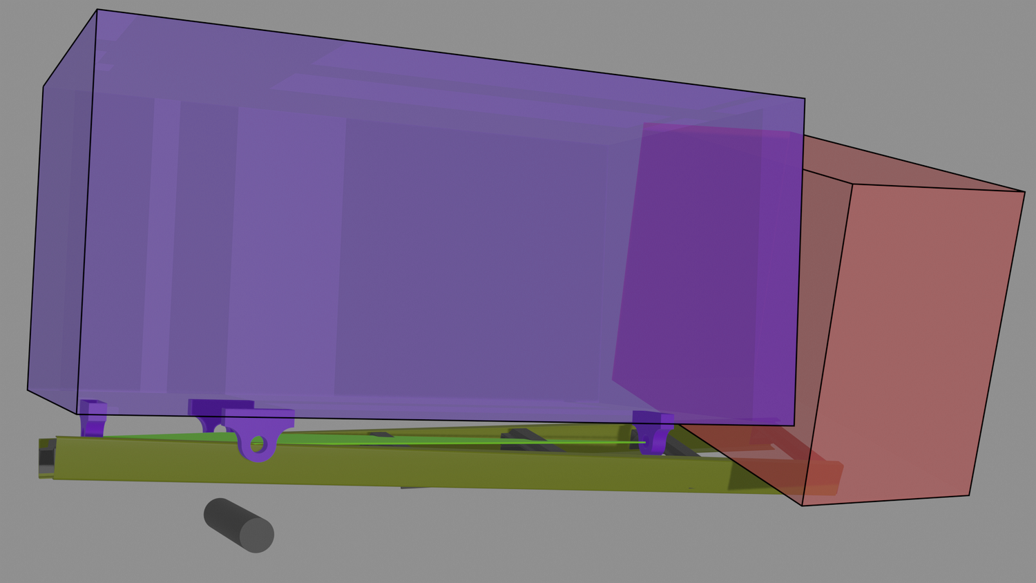

#79 Beitrag von Meypqr » 2023-03-07 22:09:56
weitere vier Bilder, diesmal für eine echte Rautenlagerung. Da ich die Querachse wirklich exakt auf Höhe der Hinterachse gesetzt habe, kippt die Kiste nur nach vorne, aber kein Stück zur Seite. Das ändert sich logischerweise auch nicht, wenn man die Querachse tiefer außen am Rahmen anschraubt, wie es bei Zetros(?) gemacht wird.
Ich hoffe ich habe in Längsrichtung recht gut die neutrale Faser erwischt.
€: Aber auch bei dieser Lagerung kippt die Kiste in die gleiche Richtung wie das Fahrerhaus, wenn das nicht nur ein Loch, sondern eine Schräge ist - wie auch nicht?
Unterwegs...

#80 Beitrag von burkhard » 2023-03-07 22:18:04
Sehr gut! Danke!
