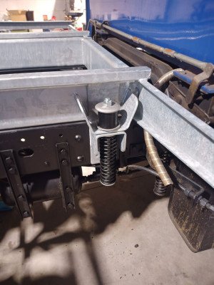

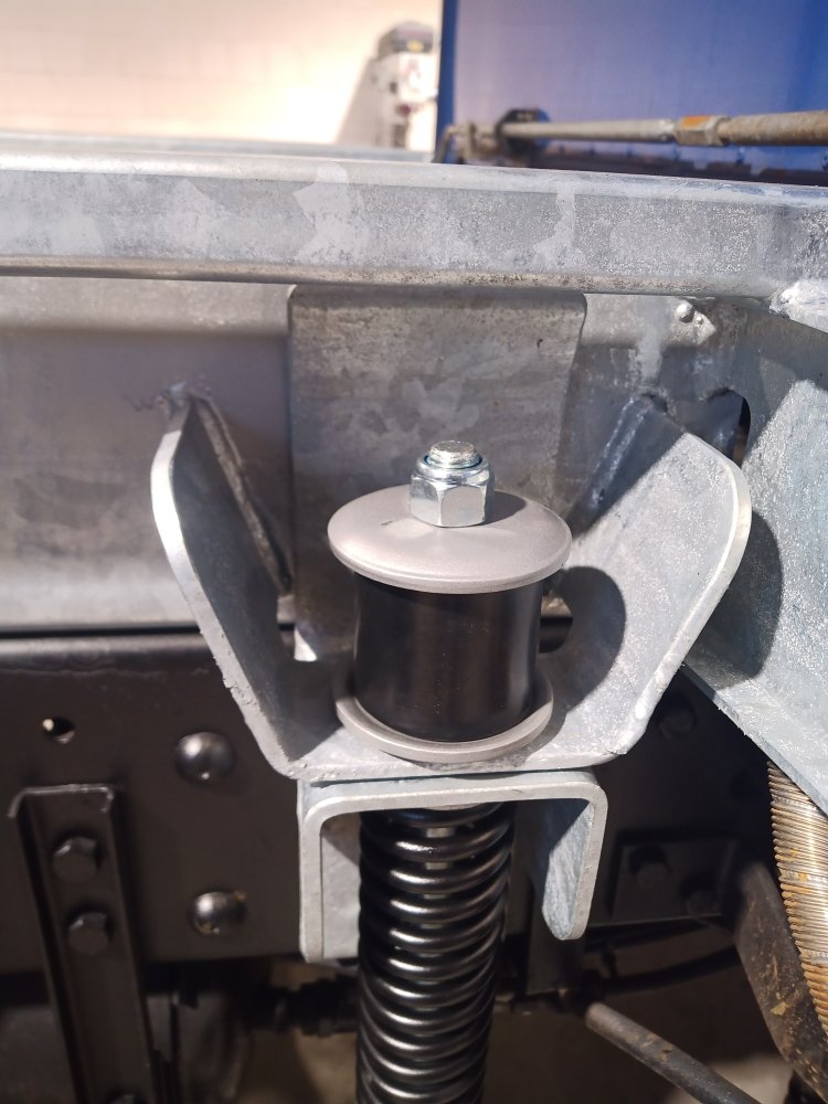

Das Problem ist doch, man schlägt eine Lösung vor, welche durchaus eine Berechtigung hat. Dann kommt: Ist nicht dein Ernst! Ist das ein Scherz! Geht nicht! Muss mit Festlager!
Das regt mich auf. Es wird gar nicht erst über die Sache nachgedacht.
Und ab einer gewissen Koffergröße / Rahmenlänge ist das durchaus Sinnvoll, weil die Verschränkung sich ja zwischen Kabine und Aufbau proportional zu Aufbau- und Rahmenlänge vergrößert. Und wenn ich anstatt 10 cm Verschränkung nur 5 habe, ist das doch erstmal eine Sache, über die man philosophieren kann.
Und das heißt nicht, dass man nicht altbewährte Wege gehen darf, bin ich völlig dabei!
Aber sei es drum. Wenn es nicht erwünscht ist über neue andere Lösungen nachzudenken bin ich ruhig :unwuerdig:

Hallo Christian,
was meinst Du, wozu die ARL geschrieben werden und anzuwenden sind?
Meinst Du, die hat jemand in seinem Kämmerlein zu Weihnachten geschrieben, weil er lange Weile hatte???
Deine Aussage: "Und wenn ich anstatt 10 cm Verschränkung nur 5 habe, ist das doch erstmal eine Sache, über die man philosophieren kann."
Kannst Du, aber mit welchem Ergebnis?
Eingeschränkte Geländefähigkeit, weil die Räder früher als möglich den Kontakt zum Boden verlieren?
Wenn das dein Ziel ist, kannst Du das natürlich umsetzen.
Gruß Uwe

Wo und wann wurde darüber hier nachgedacht und das technisch durch gespiel bzw. gebaut und getestet?
Wer hat das wirklich ausprobiert und es hat NICHT funktioniert? Nur weil irgendwo ein LKW umgekippt ist heißt das doch noch lange nicht, dass es an der Lagerung lag!?
Und Bimobil haben keine Ahnung? Bauen einen 600000€ MAN mit 5 Meter Koffer mit genau dieser Lagerung weil die auf dem Holzweg sind?
Sorry, aber ich lass es jetzt gut sein :hug:

Danke, genau so kann man doch darüber Reden! Ab einer gewissen Länge ist ein Federlagerung mit Festlager hinten halt nicht zielführend.
IVECO 90-16 ex THW

Hallo Christian,
ja und nein.
Statt nach 10cm ist eben schon nach 5cm Schluss, dann hebt Dein Fahrzeug ganz brav das Beinchen.
Das Ergebnis kannst Du Dir selber ausrechnen, wenn der Bodenkontakt flöten geht.

Ohne Festlager fehlt halt der Formschluss nach vorne, was bei einem Crash eher ungünstig ist.
Auch hier leider ein Missverständnis. Der Zwischenrahmen ist formschlüssig in Längsrichtung fixiert, sonst wäre es ja auch nicht zulässig. Bitte oben noch einmal mein Bild anschauen, das seitliche Führungsblech ist unten am Rahmen verbunden und wird durch die Aufnahme am Zwischenrahmen geführt, so entsteht der Formschluss.

Bolzen hat geschrieben: ↑
2023-03-01 12:38:49
Kannst du das mal in Bild markieren oder ein Bild aus einer anderen Perspektive zeigen. Ich erkenne momentan durch das seitliche Führungsblech nur einen Formschluss in Querrichtung aber nicht in Längsrichtung (Fahrtrichtung).
2023-02-28 23:23:07
Hallo Christian,
meinst Du dieses Bild hier von Dir?
Ich sehe jetzt auch nicht den Punkt wo diese Lagerung den Aufbau am verschieben bei Beschleunigung bzw Verzögerung hindert.
Was würde passieren wenn Du den gezeigten Aufbau, hinten mit einem Seil, zum Beispiel an einem Baum anbindest und langsam losfährst.
Die Federschrauben würden sich verbiegen richtig?
Was würde passieren wenn dieses schlagartig passiert?
Die Fedederschrauben würden abreisen, richtig?
Was würde jetzt mit Deinem Aufbau passieren?
Das Festlager soll den Aufbau auf dem Rahmen halten. Und genau das kann es nicht, da nicht vorhanden.

Pitmaster hat geschrieben: ↑
2023-03-01 13:10:06
2023-02-28 23:23:07
Hallo Christian,
Die Eigenschaften bei Verschränkung lass erstmal außen vor.
Guido
Nein, das meine ich nicht und war auch vielleicht etwas ungünstig gewählt :unwuerdig:
Ich habe nur das Bild von meiner Detaillösung des vorderen Federlagers. Ich habe ja auch ein Festlager hinten und ein Federlager vorne. Hier habe ich einfach nur Spaß dran gehabt das in diesem Punkt mal durch zu konstruieren. Ich hätte damals Bilder auf der Messe machen sollen :wack:
IVECO 90-16 ex THW
2023-03-01 13:15:09
Das Elastomer wird nicht in der Lage sein den Aufbau bei einem Crash zu halten.
Guido
Verstehe ich nicht, der wird doch gestaucht. Und wenn du je Seite 5-6 Stück davon hast? Kommen aus dem Fahrzeugbau.
IVECO 90-16 ex THW

#89 Beitrag von Pitmaster » 2023-03-01 13:33:09
Hallo Christian,
kurzer Ausflug in den Maschinenbau Schraubverbindungen.
Wenn Du aus allen Schwalben an der Konstruktion die Federn rausnimmst und das ganze mittels ein paar ordentliche Rahmenschrauben M14x1,5 montierst,(Abstände an den Schwalben lassen wir hier unberücksichtigt), erzeugen diese Schrauben Druck auf den beiden Rahmenteilen, daraus resultiert Reibung und der Rahmen bleibt bei einem Crash in seiner Position. Löse ich nun die Schrauben, reduziere ich den Druck und damit die Reibung. Kommt es nun zu einem Crash rutscht der Aufbau auf dem Hauptrahmen, die Schrauben werden auf Scherung beansprucht und reißen.
Dein gezeigtes Elastomer kann keinen Druck erzeugen und damit auch keine Reibung aufbauen und ist der kompletten Energie des Aufbaus ausgesetzt. Glaub mir, das geht nicht gut.
Jetzt baue ich ein vernünftiges Festlager, was seitlich hinten am Rahmen verschraubt wird. Hier auch wieder, die Schrauben werden angezogen, üben Druck aus und erzeugen Reibung die das Festlager und damit auch den Aufbau in Position halten.
KRAFTSCHLUSS statt FORMSCHLUSS ist hier der Zauber.
Guido
