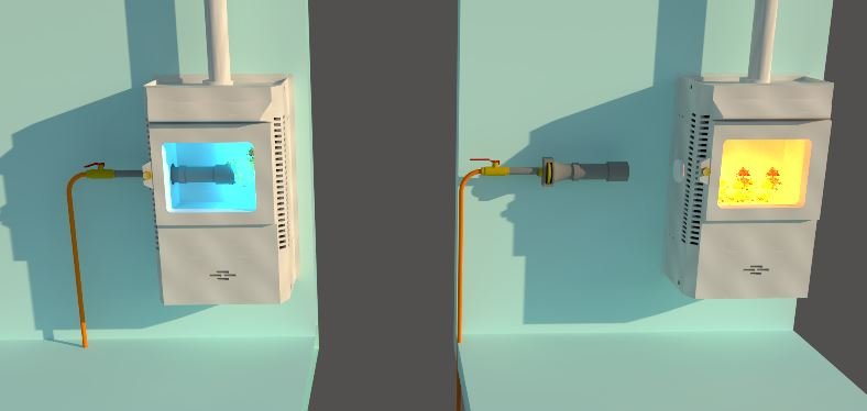

Verfasst: 2019-11-30 14:50:50
von ernstlustig
hm...offenbar ist es so das der Gas Thermostat die geregelten Gasheizer so teuer macht - könnte man theoretisch ja jedem Gasofen(dem Dickenson) nachträglich verpassen.
sowas: https://www.ebay.de/itm/Truma-3002-Heiz ... .l4275.c10
interessant wär auch ein Ofen in dem sowohl Gas als auch Öl verbrannt werden kann - also in einen Taylors zb. einen "Gasbrennstab" mit Sicherheitsventil und thermostatischer Regelung ...nach bedarf steckt man also den "Gasbrennstab" rein und heizt mit gas (für geringe Heizleistung) oder man baut den Stab aus und heizt mit öl... (=Vogelwild, illegal, super)
Eierlegendewollmilchsau-Heizer:
...Diesel/Gas/.....Holz/... :joke:

Hallo Guido,
ich lenke mich von nervigen Heizungssystemen grade mal etwas ab und backe sowas Weihnachtskekse nur ganz anders:
Animatronik ist irgendwie witzig - das wird ein sehr kleiner sprechender Baum - ein LKW Logo könnte man damit evtl. auch "beleben" sowas macht den härtesten Zöllner weich :D
...3d Zeichnen und gleich Drucken ist jedenfalls ne tolle Geschichte - die China Drucker sind endlich brauchbar geworden...
... demnächst will ich mal ein Modell vom Hubdachkoffer drucken :spiel:
ach ja - die Falthausgeschichten kenne ich ...die sind ungefähr so sinnvoll wie Tinyhäuser - also gar nicht - weil sie nicht beweglich genug sind...aber danke für den tip - immer her damit.
Ahoi...
Ernst
