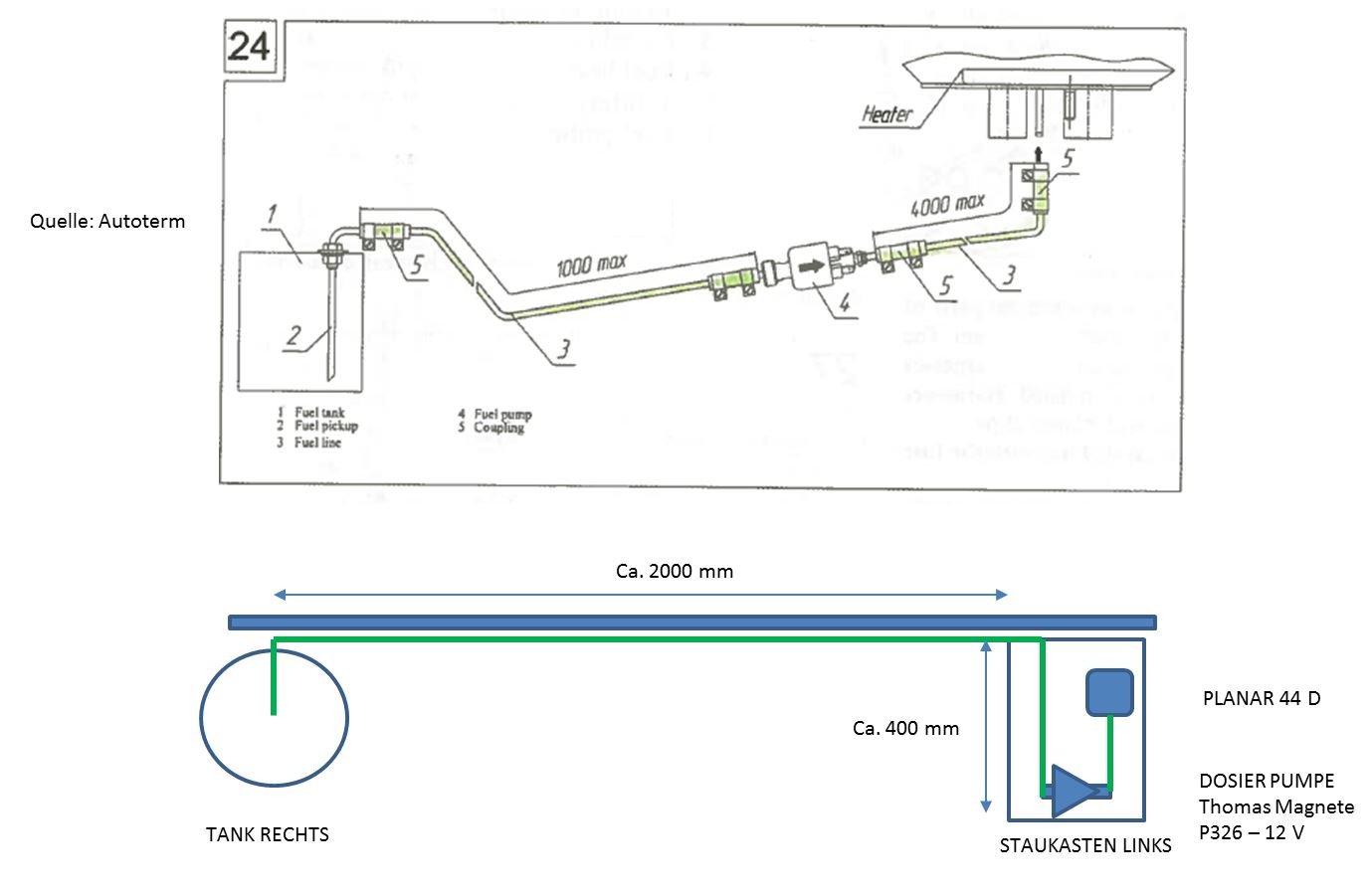

Ich habe eine Frage zur Dosierpumpe der Planar 44D und bräuchte mal euren Rat.
1) Die Einbauanleitung für die Thomas Magnete Dosierpumpe schreibt eine maximale Distanz zwischen Tank und Pumpe von max 1000 mm vor. Dies hängt nach Rücksprache mit Autoterm mit der Saugförderleistung der Pumpe zusammen. (siehe Bild Oben). Ausserdem soll die Pumpe nach Anleitung auf das untere Niveau des Tanks montiert werden (Quelle: Autoterm)
2) Meine Planar und die Dosierpumpe sollten aber eigentlich alle zusammen in den Staukasten auf der entgegengesetzten Seite montiert werden. (An den Montageort einer ehemaligen Webasto und deren ex-Pumpe). Dann ist aber die max Länge knapp 2500 mm statt 1000 mm.
Die Pumpe möchte ich ungern woanders hinbauen (da die Dieselleitung aufgrund der alten Heizung da schon verlegt ist und ich echt besch.... da drann komme. Einen Zusatztank nur für die Heizung will ich auch nicht montieren (kein Platz)
Meine Fragen lauten deshalb:
a) Wenn die Pumpe doch unterhalb des Tankniveaus montiert ist, kann das doch dann kein Ansaughöhenproblem mehr sein (korrespondierende Röhren) ?
b) Oder ist tatsächlich die Distanz maßgeblich? Wo liegt mein Denkfehler?
c) Und was für Möglichkeiten habe ich diese Pumpe doch noch in den Staukasten auf diese Distanz hin einzubauen, und nicht in die Nähe des Tanks auf der anderen Seite des Fahrzeuges?
Danke und LG
Anordnung Dosierpumpe.JPG (70.99 KiB) 1269 mal betrachtet
Re: Standheizungen von Autoterm
Verfasst: 2018-03-01 21:12:16
von Ulf H
... probiers halt aus ... ging ja bisher auch ... erfahrungsgemäss zicken die Heizungen bei zu langer Saugleitung schnell mal rum, während die Druckleitung fast beliebig lang werden kann ohne was zu beeinträchtigen ...
