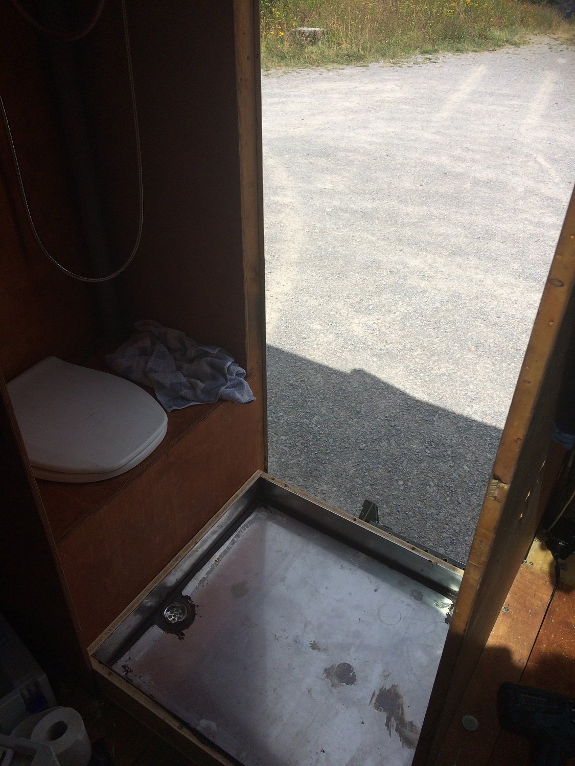

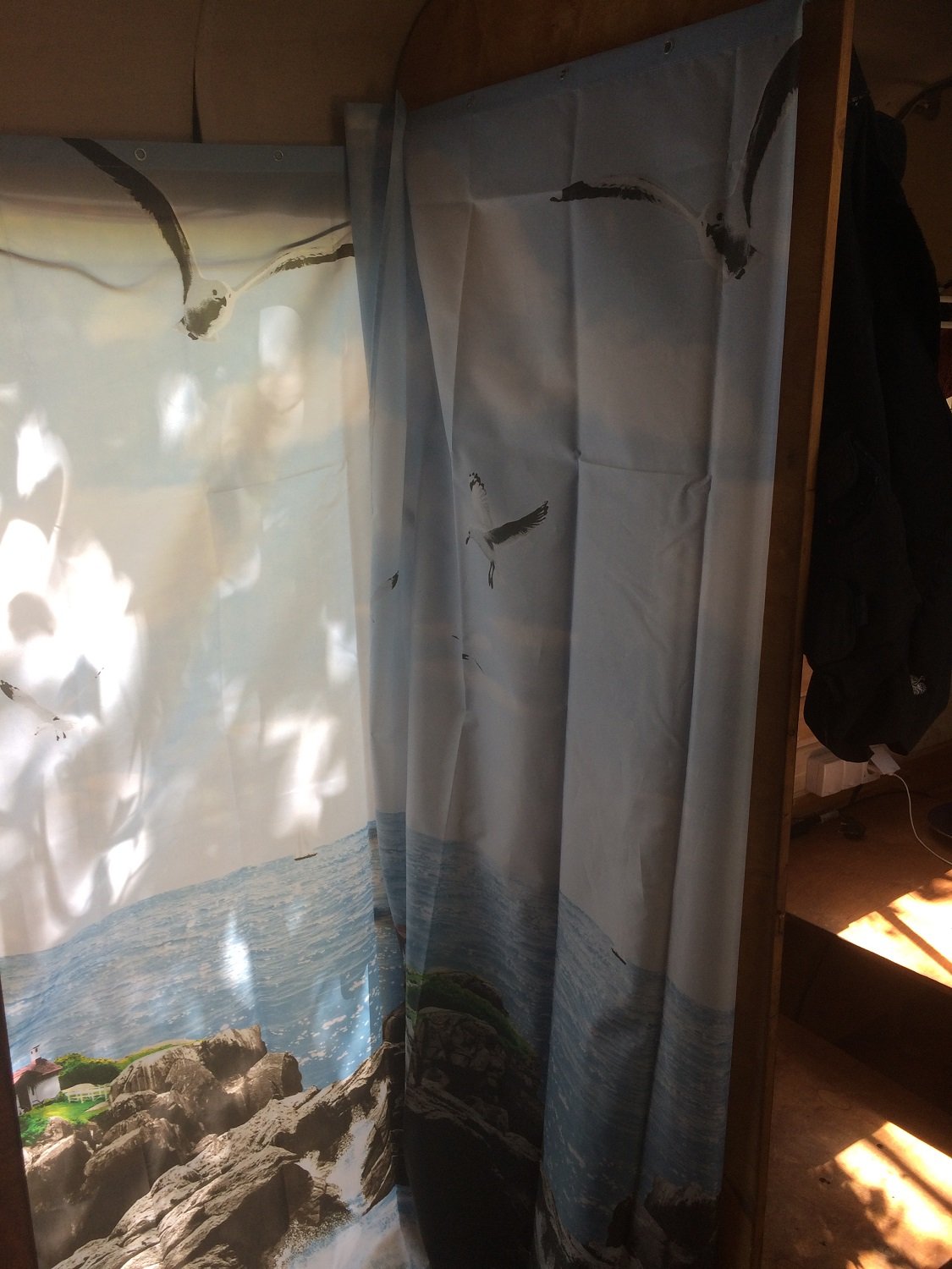

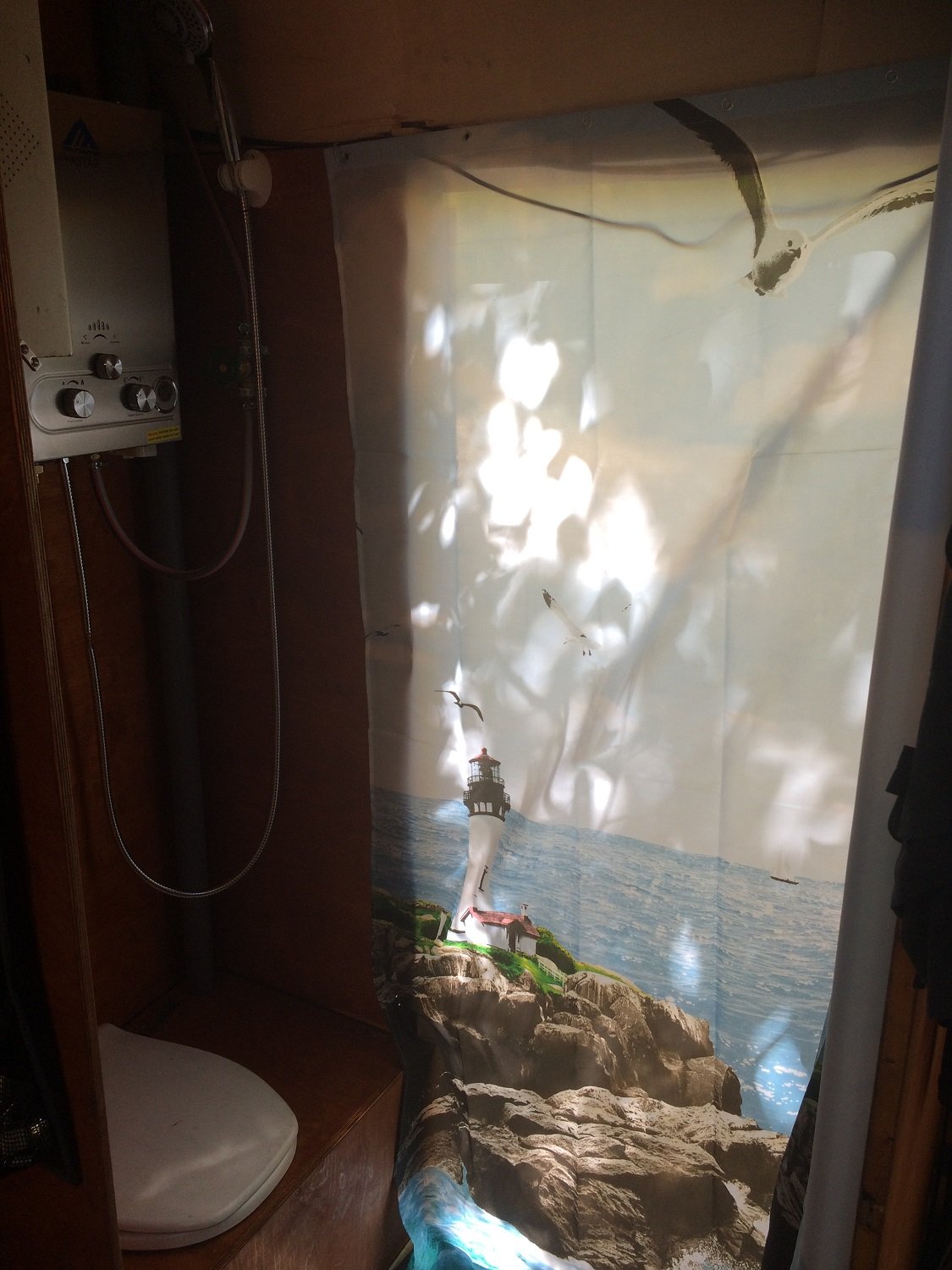

So mal die Kühle Luft am Rennsteig genutzt und die Dusche gebaut ^^
Ich hab einfach aus Holzresten eine Wanne gebaut und die mit einer geschenkten (nochmal danke) Aluplatte verklebt (auch hierfür danke :lol: )
Den Duschvorhang gab es mal in der Umsonstkiste, aber find den gar nicht so schleccht.
Einfach mit Haken befestigt und "gespannt" wird dieser in den Ecken mit Neodym Magneten ^^
Eigentlich ganz hübsch
So ich dusch dann mal :lol:

Ist doch ganz hübsch geworden, der Duschvorhang schaut prächtig aus :blume:

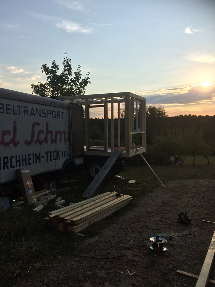

#484 Beitrag von TobiasXY » 2018-08-27 13:29:33

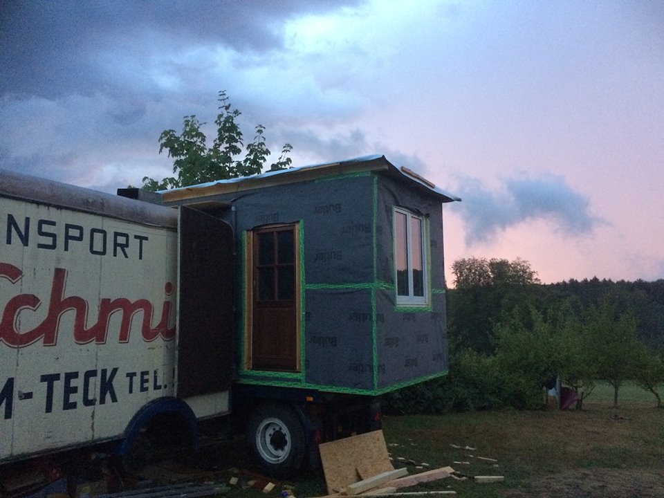

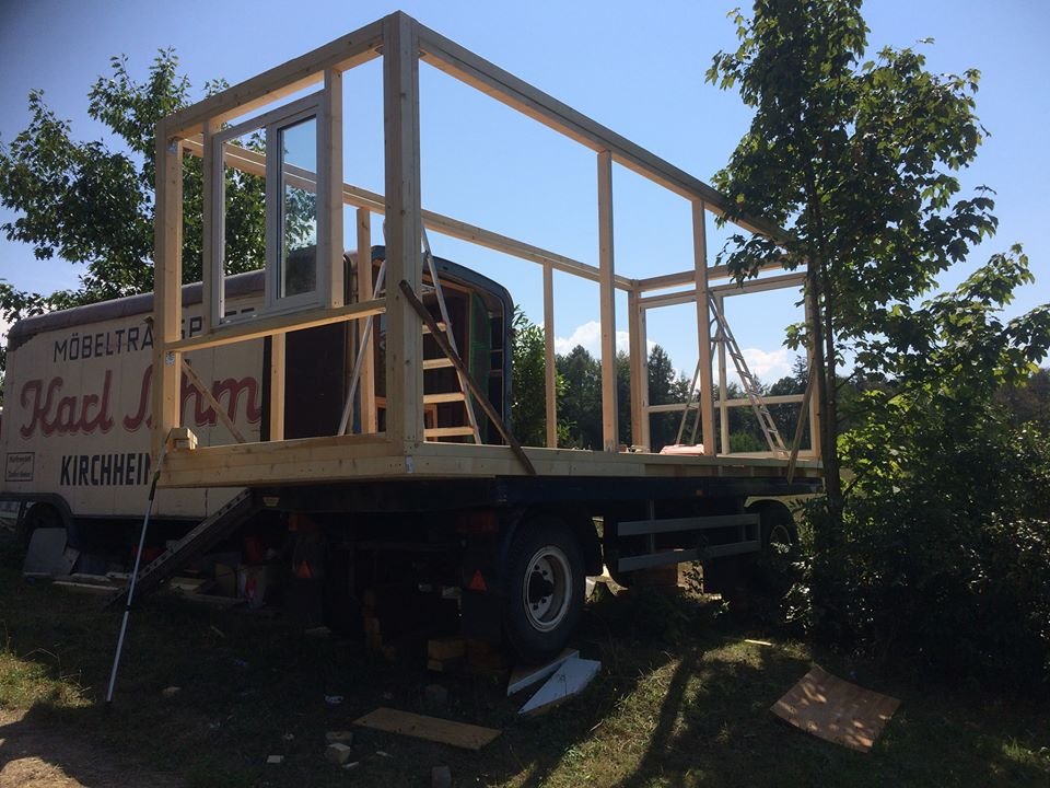

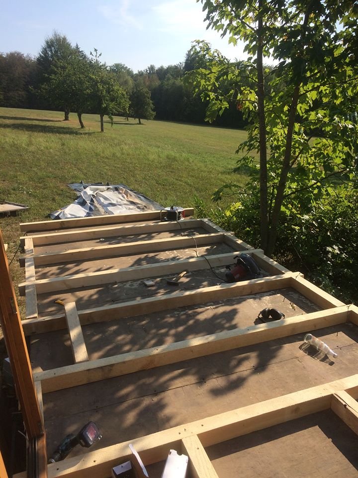

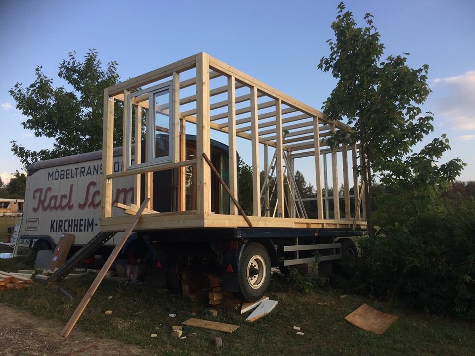

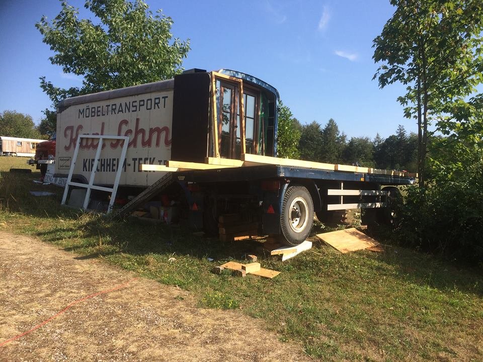

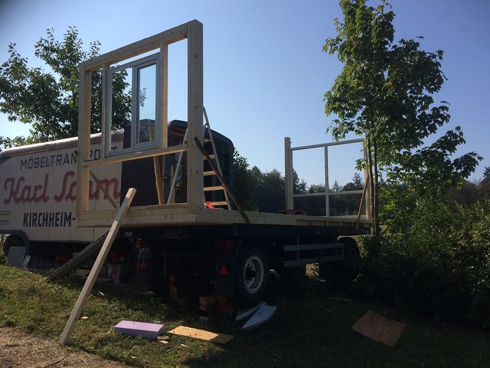

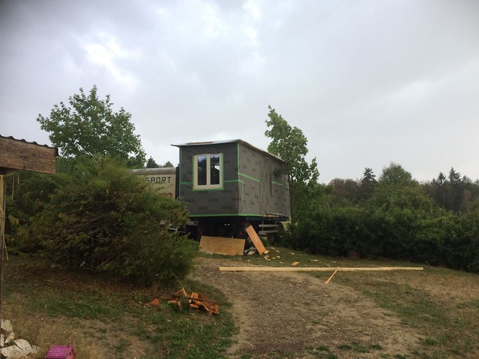

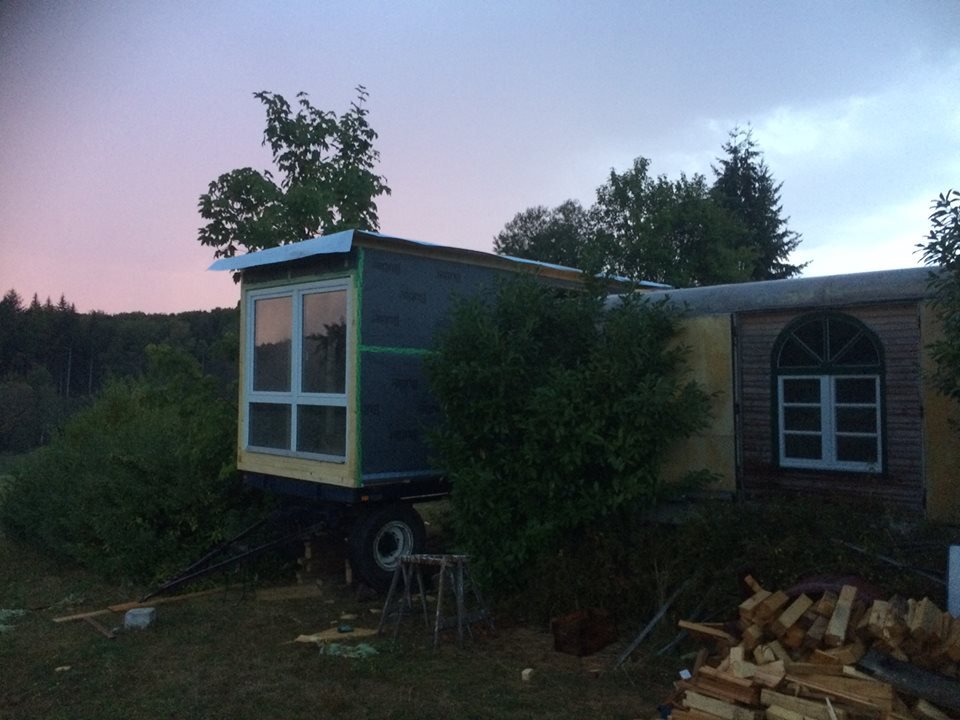

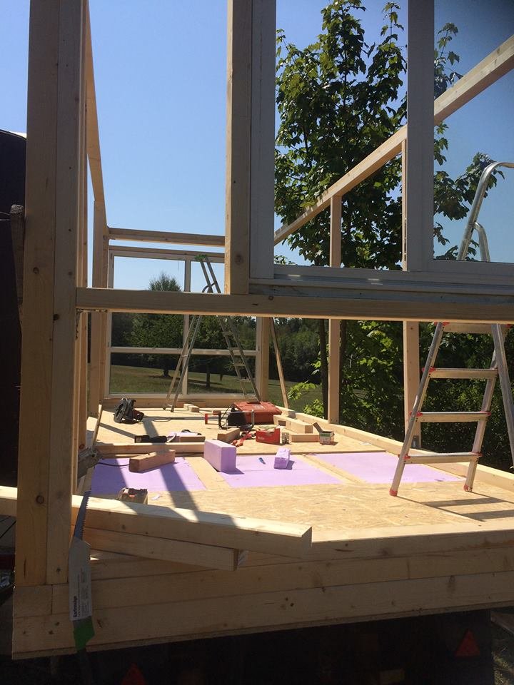

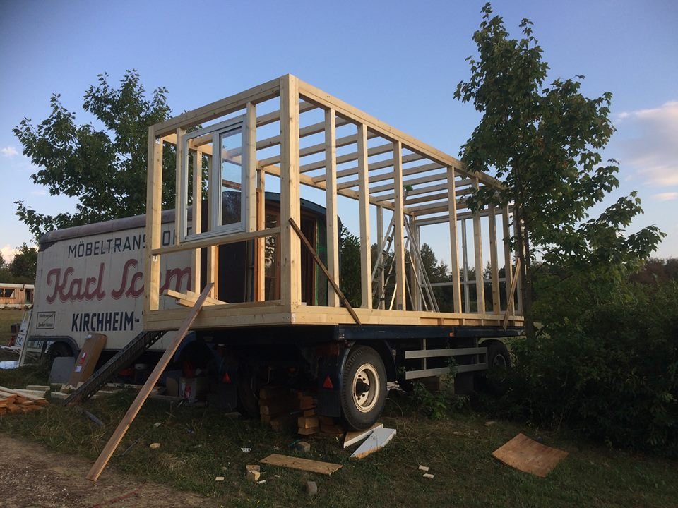

Lang nichts mehr gezeigt/gebaut :P
Ich war letzte Woche mal etwas fleißig und hab den Holzbauwagen angefangen :)
Für die Außenverkleidung fehlt gerade das Geld und die Zeit, aber ich geh ja jetz 3 Wochen auf Montage...danach gibt es Lärche.
Innen ist jetzt auch Isoliert und Verkleidet. Fehlt nur noch Andocken, Die Terassentür vom Möbelanhänger in den Holzanhänger bauen und eben die Holz(außen)verkleidung...(sowie die Plane muss ich noch überarbeiten, war aber echt eine knappe Geschichte so vorm Regen)
Dann kann ich endlich wieder am Laster weiterbauen :) :D

Respekt, sieht gut aus!

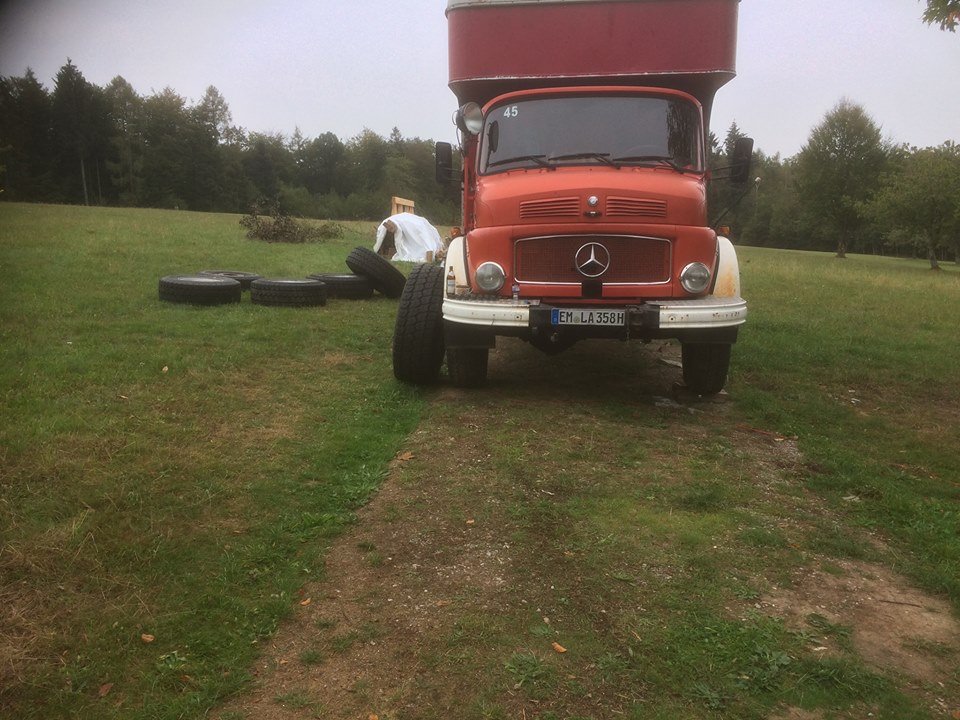

#491 Beitrag von TobiasXY » 2018-10-01 11:10:08

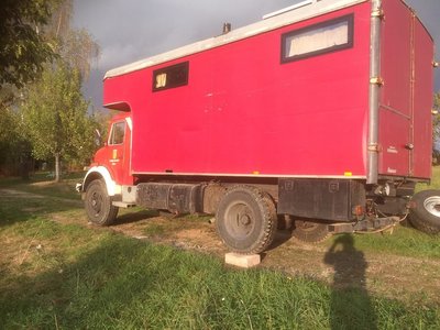

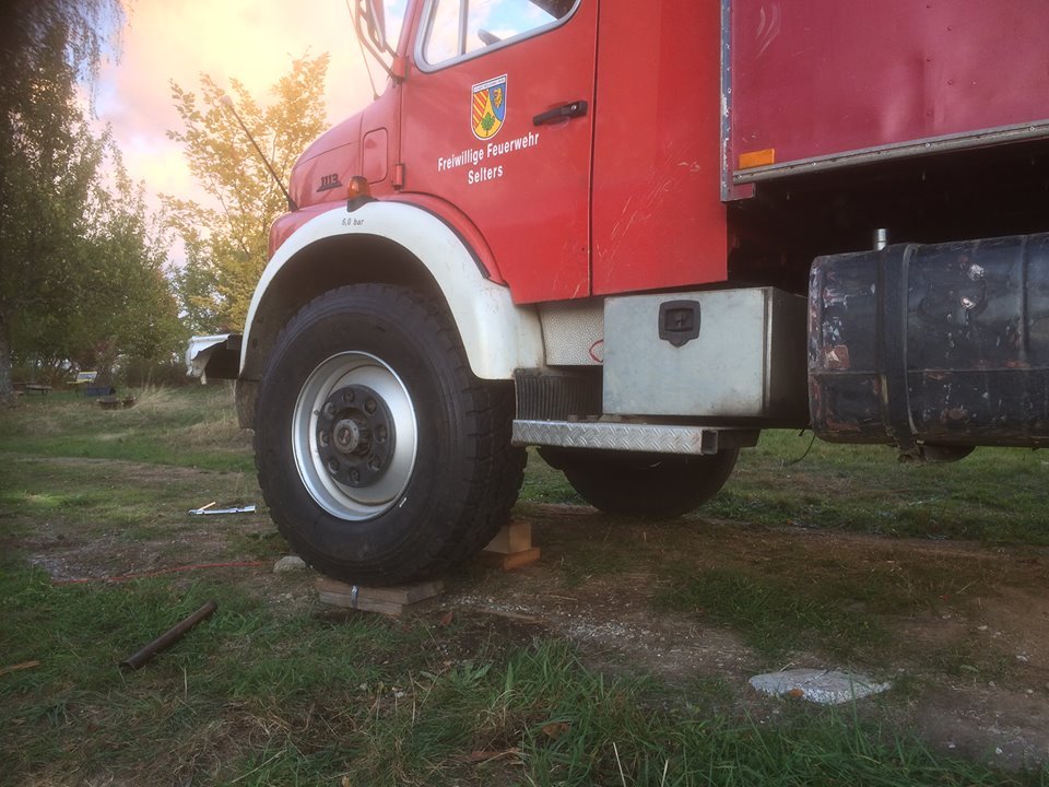

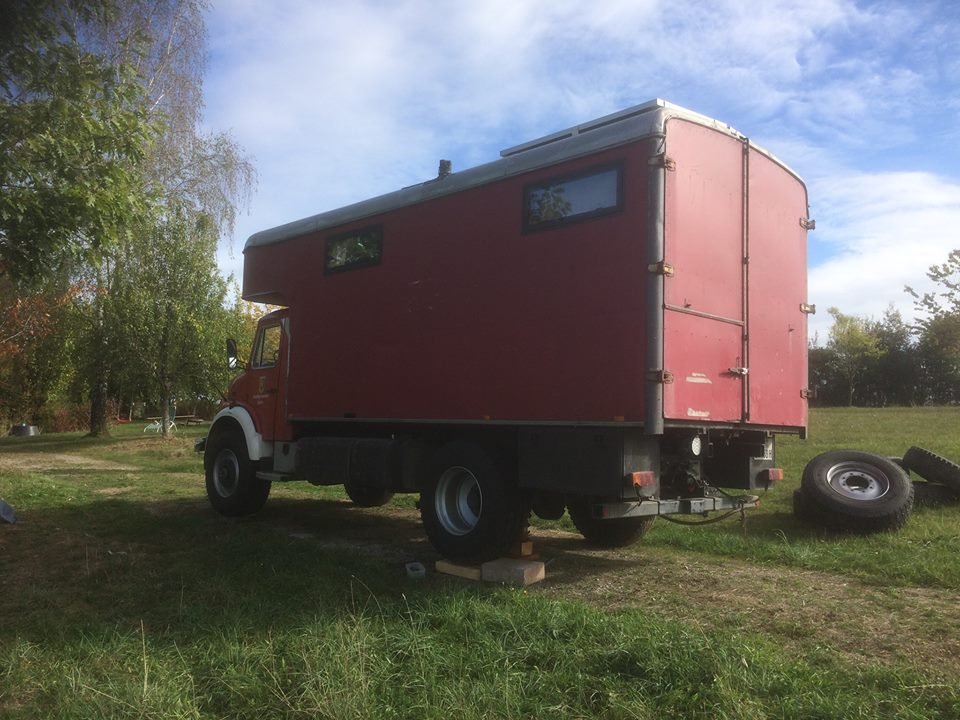

Gestern mal die neuen Reifen abgeholt :)
6 Jahre und 20tkm jung mit Felge Michelin XYZ 3
Waren wohl bei Auslieferung auf einem MAN 18.260 TGM Actionmobil...da sind jetzt aber 395er drauf
Preis verrat ich mal lieber nicht, geht eher in Richtung fast geschenkt ^^ denn dafür hätte ich mir nicht mal die Felgen beim Heidtmann bestellen können :eek: :eek:
GEIL !!! Ich freu mich zum ersten Mal im Leben auf Reifentauschen :)
Freudige Grüße vom Schnäppchenjäger
Tobias

#492 Beitrag von PeterWEN » 2018-10-01 19:36:21
Habedere,
boah ey, die "Neuen" machen ja nen richtig schönen Fuß.
Die "Alten" schauen dagegen wie "Teerschneider" aus.

#493 Beitrag von Jac0b » 2018-10-01 19:44:29
Auch hier nochmal, Glückwunsch zu den neuen Puschen, vor allem zu dem Schnapp :blush:
Hast du schon getestet ob der Lenkeinschlag begrenzt werden muss?
Über einen Bericht ob sich die Zora nun komfortabler fährt würde ich mich freuen,

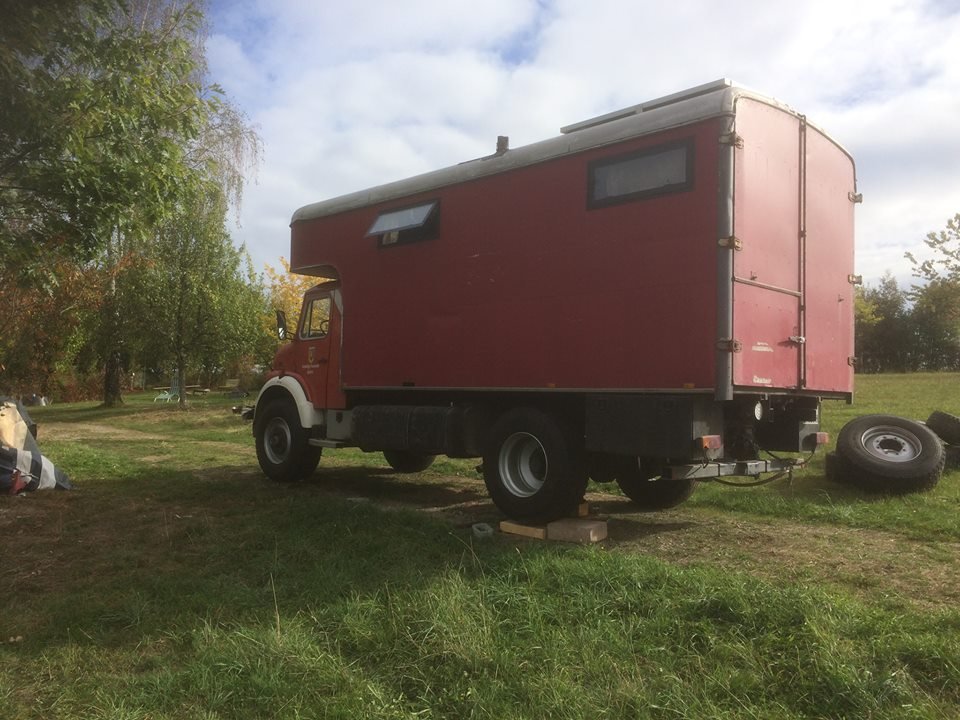

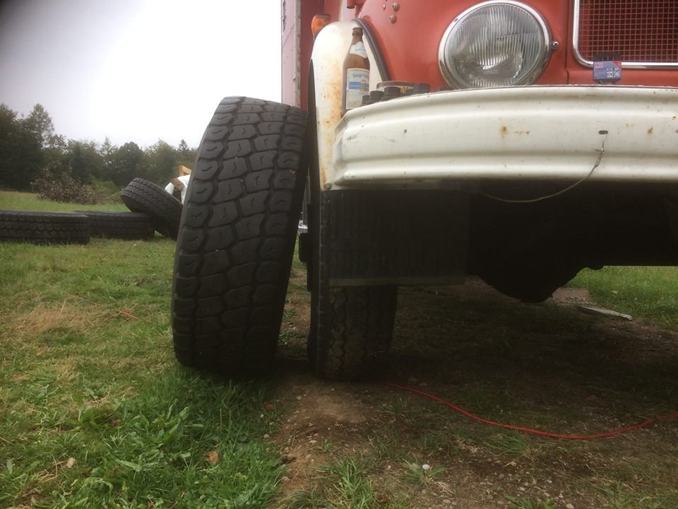

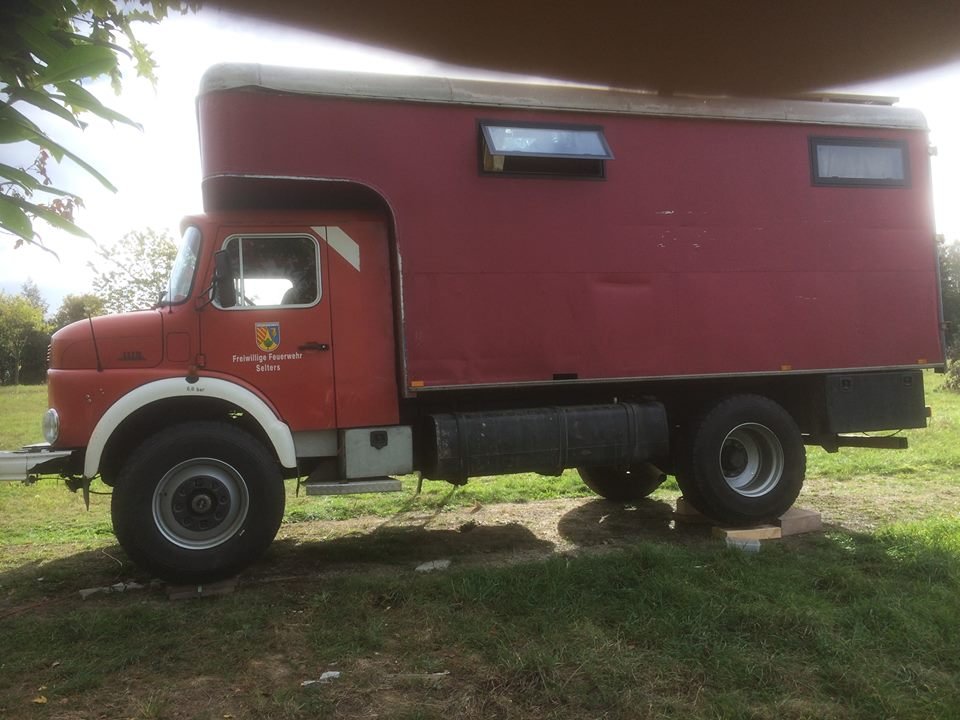

#496 Beitrag von TobiasXY » 2018-10-02 13:40:26

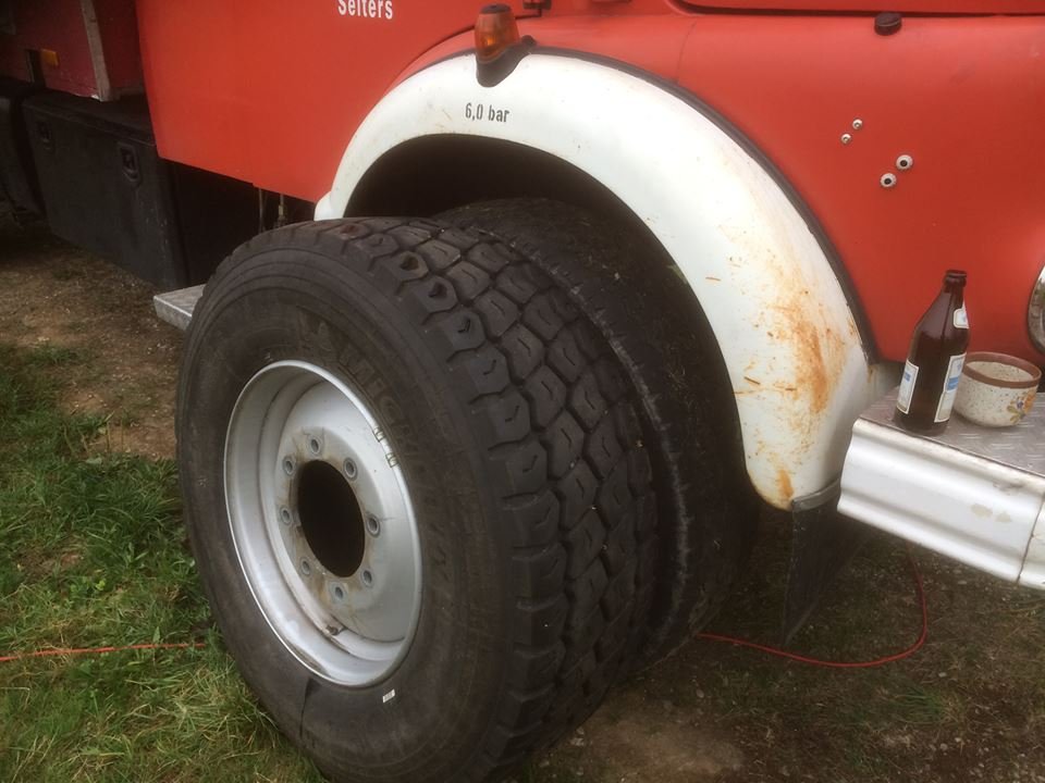

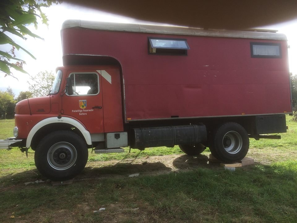

So mal eine Seite gewechselt, inkl. Vorher Nacher Foto auch wenns etwas dunkel geworden ist.
Also die neuen Reifen werten den Karren einfach nur auf und sehen viel stimmiger aus mit dem großem Koffer etc. Die 11er wirkten da immer leicht "verloren"
GEIL...
Jetzt Wagenheber reparieren und weiter gehts ;)
@ Jonson, endlich mal Biertrinken xD aber schau mer mal wie weit wir es schaffen, haben nur 2 Monate Zeit, dann will Madam wieder arbeiten und wir sind ja mit unserer 11 monatigen Unterwegs...daher...slow Motion u. nicht 3 Tage bis Tanger :lol:

Ja waren wir, sah doch auch nach einer netten BEsatzung aus ;)
Dachte erst das wäre der 711er vom Tom aber eurer war auch wunderschön :wub:
Cheers, Jacob
Nach oben
Bisher erst eine Seite montiert...schau mer mal
Habedere,
Ich komm auch immer aus der Tür und sehe noch die montierten 11er und biege dann um die Ecke....da überkommt mich ein freudiges Grinsen bis über beide Arschbacken...find die Optik sau stark ^^
Genau: BOAH EY :rock: :rock:
Mann wird ja älter...ich find mittlerweile auch die silbernen Felgen sau schön ^^

allein schon bei der Großaufnahme vorne links schaugd es aus wie: "Passt wie Ar.ch auf Eimer" :rock:

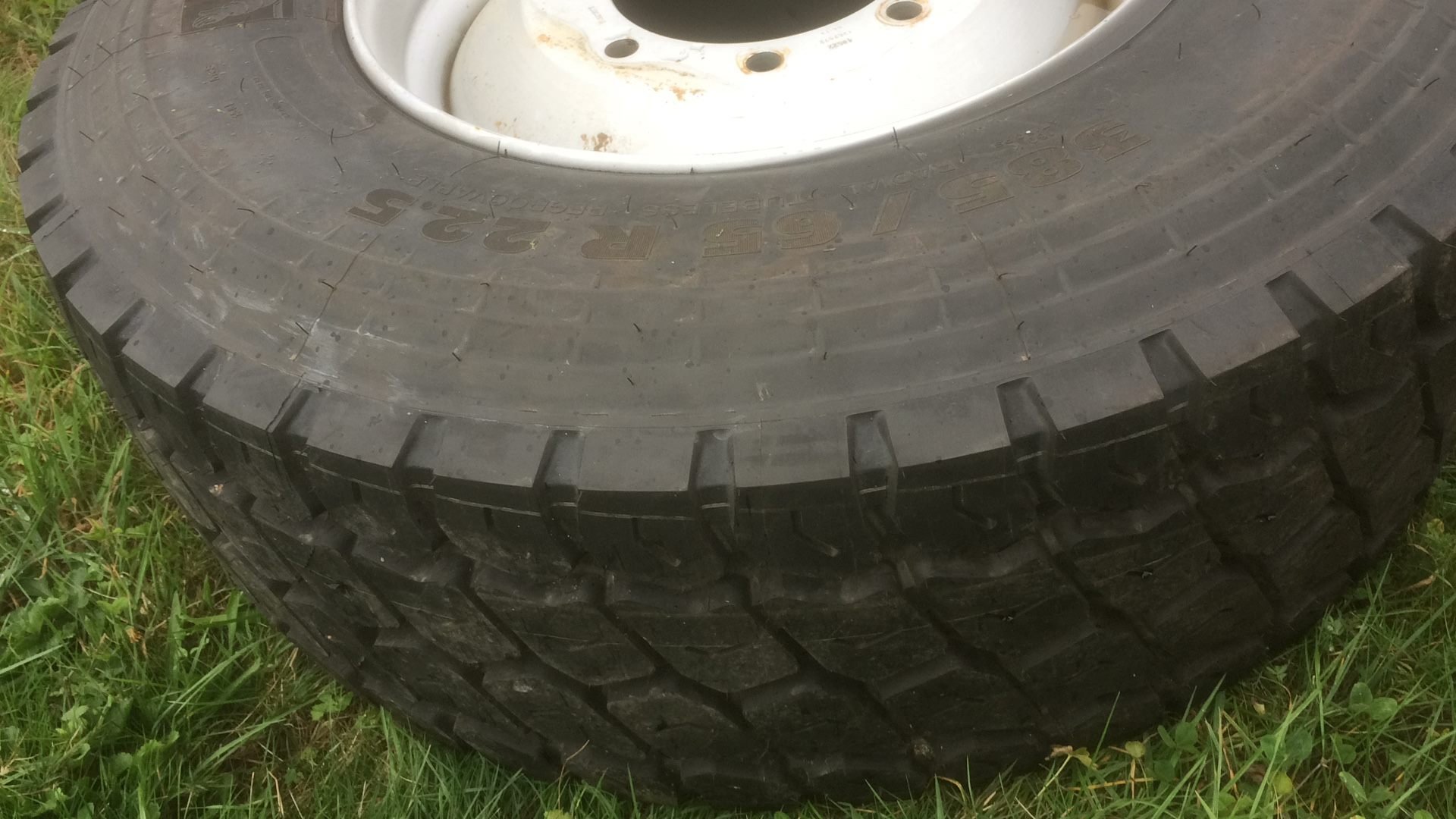

Fahrverhalten 385/65 22,5 - Unterschied zu 11.00R20
Setting:
11.00R20 Fulda Straßenreifen Vorderachse Druck 6,0bar
11.00R20 Aeolus HN8 Baustellenreifen Hinterachse 6,5bar
385/65 22,5 Michelin XYZ 3 Vorderachse 6,0bar
385/65 22,5 Michelin XYZ 3 Hinterachse 6,5bar
Die 11.00R20 fuhren sich im Vergleich zu den 385er deutlich weicher und zudem sind die 385er deutlich lauter, aber das liegt auch am Profil. Ich las bei dem Profil öfters das Feedback: "Ich hör die Reifen nicht mehr, wie genial"
Das kann ich überhaupt nicht bestätigen, da sollte man mal seine Karre besser dämmen, das lauteste Geräusch ist bei mir Reifen + Lüfter auf Maximum.
Ich sagte Ja, ich war mit den 11.00R20 ziemlich zufrieden, soviel besser können die 385er nicht sein.
Also was können diese deutlich besser?
Der Laster fährt sich einfach deutlich stabiler (wie auf Schienen) und man sieht jetzt schon das die mehr Aushalten, also vom Gewicht. Bei 6 bar haben die 11er schon eine gute Beule geworfen, bei den 385er passiert da nichts.
Aber die fahren sich eben auch deutlich härter, hier werde ich noch etwas mit dem Luftdruck runtergehen...ich vermute 5bar Vorderachse u. 5,5bar Hinterachse
Und auch ein Grund zu wechseln, war die Verfügbarkeit, die 11.00R20 sterben hier in Europa einfach soooo langsam aus
Was können die 385er noch besser? Optik, die passen einfach super aufs B Modell xD
Beim A Modell, finde ich die ehrlich gesagt zu fett.
Stände ich nochmal am Anfang, also mit 9R22,5 da und müsste ich mich entscheiden, würde ich wahrscheinlich einfach wieder die billigeren nehmen. Denn beides sind gute Reifen mit ihren Vor und Nachteilen und ich kann den Hype um die 385er ebensowenig verstehen wie das Bashing gegen die 11.00R20. Aber das ist eine andere Geschichte..

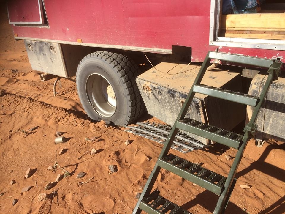

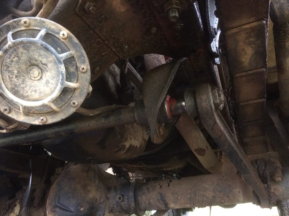

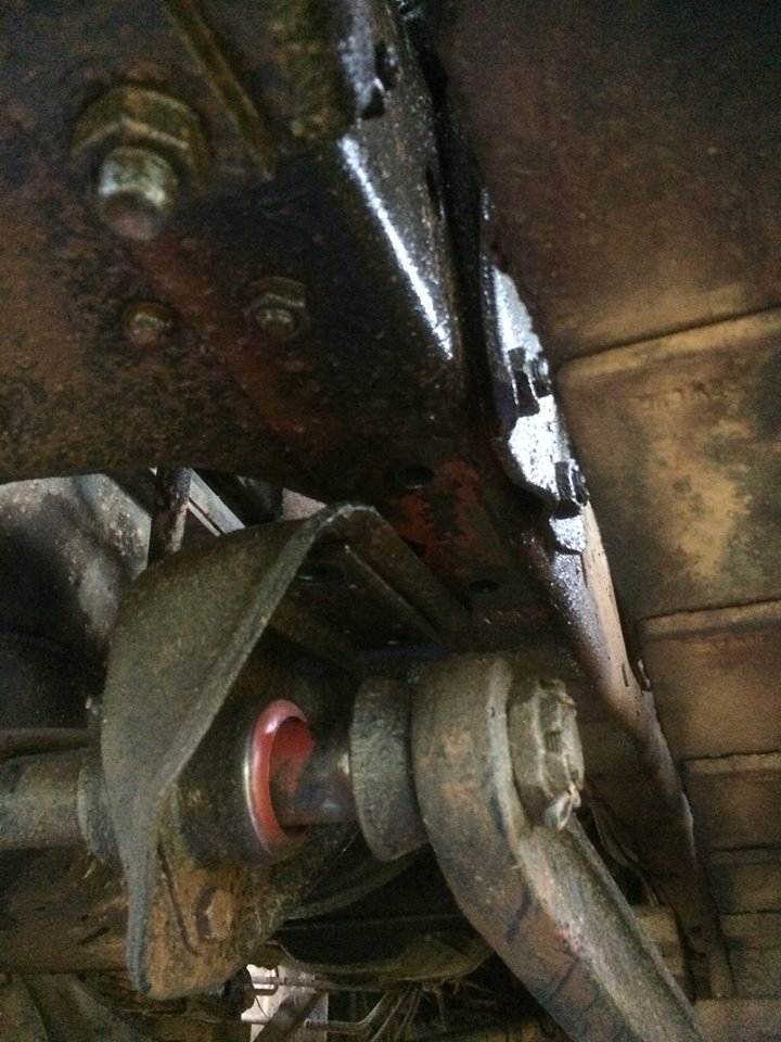

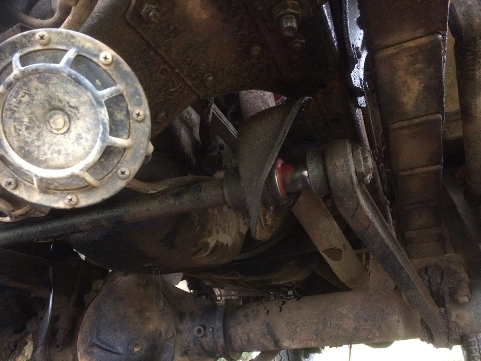

Das kannt ich aber auch noch nicht. In Marokko hat sich wohl die Achsstabiaufnahme gelöst :eek:
Und ein paar andere Sachen :lol:
Na ich kontrolliere mal die Tage lieber alle schrauben und alle verbindungen :angel:
Ein Grammerluftfedersitz hat sich auch verabschiedet, etwas Auspuff, etwas Rücklicht und eine Staukiste :lol:
in meiner Zeit wurden an allen Federböcken, Rahmentraversen und Achsaufnahmen Feingewindepassschrauben mit Kontermutter verbaut, wenn die Nieten entfernt oder ersetzt wurden. An der Notwendigkeit bei dynamischer Belastung hat sich bis heute nichts geändert, ersatzweise können verzahnte Flanschmuttern und Schrauben oder Keilsicherungsscheiben (Nordlock, Norelem...) verwendet werden. Selbstsichernde Muttern sichern nur ca 20% der notwendigen Vorspannung.
Die Keilsicherungsscheiben sind eine günstige und dauerhafte Lösung, kann ich aus eigener Erfahrung bestätigen.
Gruß Helmut
Wat wellste maache
Wat soll dä Quatsch
TobiasXY
Beiträge: 5561
Wohnort: Bawü
Re: Oh Happy Day - Zora 2.0
#504 Beitrag von TobiasXY » 2019-01-01 16:50:54
Wenn ich etwas am Rahmen verschraube, dann tatsächlich immer nur mit Sperrzahnmuttern bzw. Sperrzahnflanschschrauben. Damit habe ich bisher nie Probleme gehabt...
Nicht das billigste aber gut :)
Doch danke für den Tip.
Werde die andere Seite auch austauschen und schau mal weiter wo noch lustig geschraubt wurde ;)

Übrigens, find es immer wichtig fehler zu zeigen die andere gern vermeiden dürfen.
Ich wusste, das es passieren könnte aber ich hab das für so unwahrscheinlich gehalten...naja...
Das Sandblech hat sich mit einem Sandblechauge in der Staukistenecke eingehakt und der Reifen hat die Kiste schön runtergezogen sind bis die Konsolen von der Staukisten gerissen sind (nicht an der Schweissnaht yeah)
Daher...Unter"fahr"schutz macht schon Sinn...bekommt jetzt auch jeder Tank und die Staukiste ;)
Und was ich auch noch erwähnen muss, die LDA ist ziemlich geil, aber für Sandfahrten braucht die definitiv eine höhere Menge im unteren Drehzahlbereich...ebenso bei schweren Anhängern..

TobiasXY hat geschrieben: ↑
2019-01-01 16:55:21
Danke fürs teilen, interessant zu sehen dass es auch so ausgehen kann!
Bei mir ist das Blech auch mal an der Tankkonsole hängen gebliegen, aber da ist zum Glück nur ein Stück aus dem AluminiumSandblech gebrochen, entsprechende Verbesserungen stehen seitdem auch auf der Liste....
