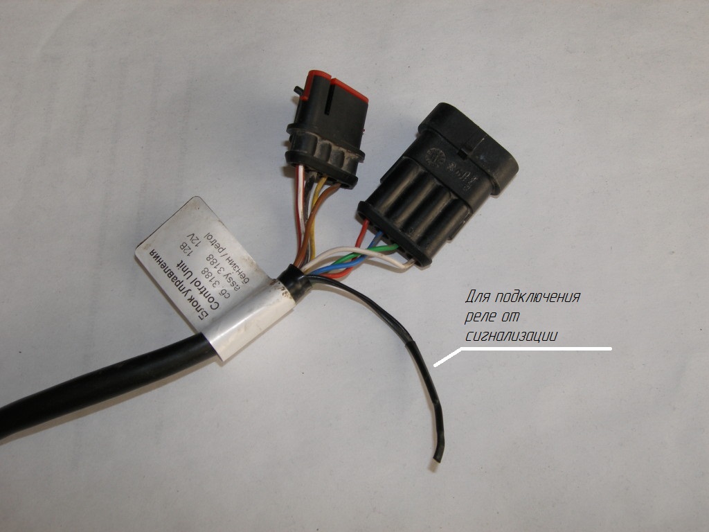

Zuckerjunky hat geschrieben:Moin,hmm nun war ich heute dabei und hab mir die beide Kabel schon mal verlängert. Also bei mir sind sie Grau und Schwarz. Diese Zwei die die am Stecker frei sind und isoliert waren.
Grau und Schwarz, ein neues 5S
Re: Standheizungen von Autoterm
Verfasst: 2017-02-24 11:51:21
von Zuckerjunky
genau diese ist es. Ich hab nun bischen an der Schaltgeschichte rumgebastelt aber geht noch nicht so wie ich es mir mit ein Relai vorgestellt habe. Einfach die beiden Steuerkabel per Relai verbinden Masse und ein kurzen 12 volt Puls funzt zwar .Aber die Heizung springt dann nur kurz an und geht auch gleich wieder aus.Hm nun könnte ich auch das 12 volt signal auf 40 Minuten stellen dann wäre das Steuerkabel 40 Minuten verbunden durch das Relai ,dann würde die Heizung abschalten. Ist das ein Problem wenn die Steuerkabel 40 Minuten verbindung haben?Nun Gut ein Elektronic Junky bin ich dann auch nicht das mir andere Schaltungen einfallen.
