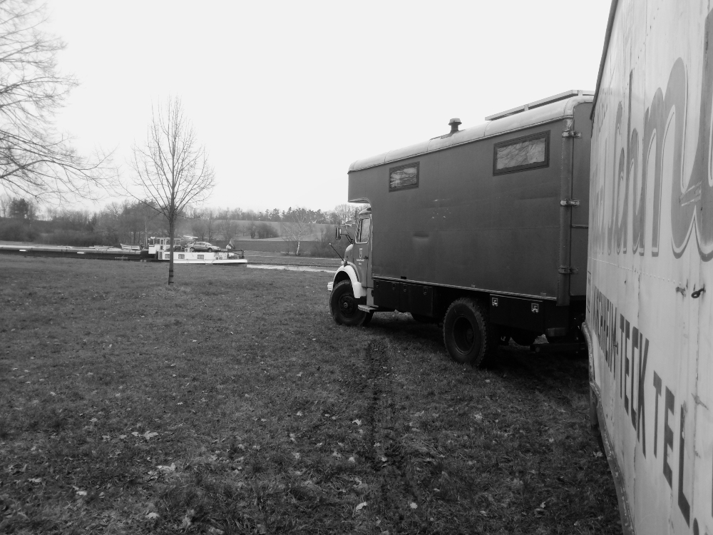

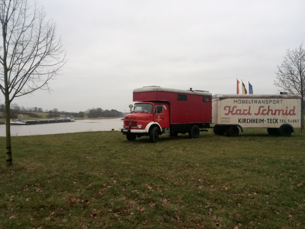

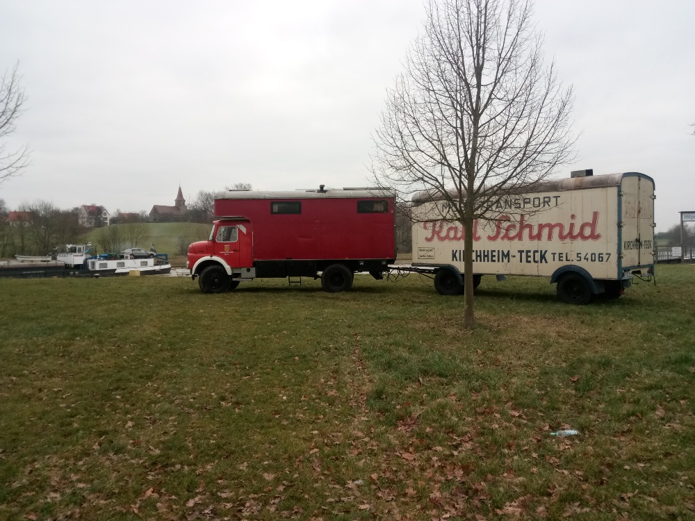

I liebs einfach am kanal, so nah an den Dampfern, dazu noch einkaufsmöglichkeiten ums Eck, eine Tanke u. von Okt-Apr kostenlos :)
Was eine Tour xD

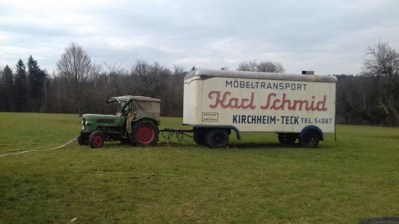

Der Anhänger lief Problemlos die 650km und lief auch am besten im Windschatten der 89km/h LKW-Fahrer. Dann komm ich direkt zum nächsten Thema: Der Motor ! Hab ich schon erwähnt das ich stark verliebt bin in den 1113?
Am Berg kackt das Gespannt zwar ab (ca. 8,3-8,5t Zugfahrzeug + 4,5-5t Anhänger) aber auf der geraden u. leichten Hügeln hält dieser die 84-89km/h. Ich musste nie in den 3. Schalten und tatsächlich recht selten in den 4.
Es hat sich bis auf die Endgeschwindigkeit irgendwie wie eine Mischung aus meinem 710 (solo) mit 101 u. der 130Ps Version angefühlt xD
Rangieren und Servo rockt xD

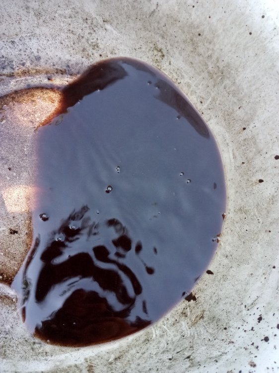

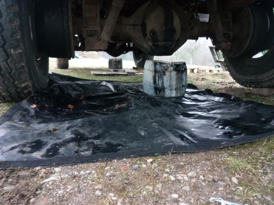

Bevor die Freundin u Kind aufwachen, schnapp ich mir die stirnlampe u leg mich etwas unter den Laster.
Öle ablassen xD
Achsen check
Beim vtg war die ablassschraube sooo aufgelutscht das ich keine Chance hatte.
Dann kommen jetzt die ersten Simmeringe VA, HA u Getriebe. Also nachert mal die bande einpacken u zu Benz Kutschen u ablassschraube/Dichtungen bestrllen.
Wobei die Getriebe Dichtung lohnt nicht zu tauschen... ;) :joke:

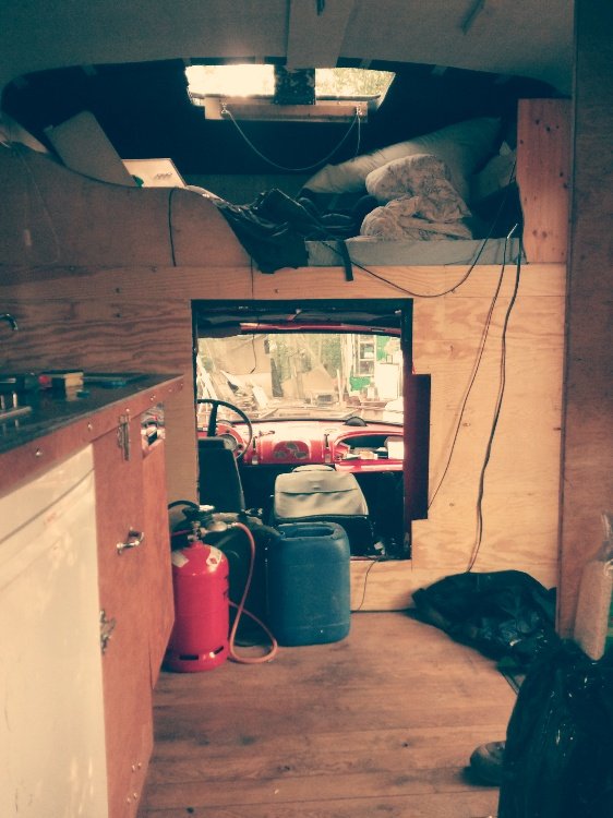

Da ich die Woche überraschend frei habe. Hab ich am wochenende mal etwas gedämmt statt mich erholt.
Rückwand und Decke sind überwiegend ungedämmt, nur stellenweise kleinere armaflex Stücken.
Stirnwand zum Motor hin u den Fußraum (bis auf Fahrer, da fehlte mir die Lust)
Alubutyl 2,5mm - 19mm Armaflex - 10mm "Vlies"
Boden
6mm gummimatte - 9mm bautenschutzmatte - 6mm gummimatte - originalen gummimatten
Radausbeulungen
Alubutyl 2,5mm - 10mm Vlies - gummimatte
Seitenwände
Alubutyl 2,5mm - 38mm armaflex - 10mm Vlies
So soll auch die Rückwand u decke aufgebaut werden. Was noch in die Türen rein kommt schau Ich wenn die "offen" sind
Mit der DB Messerapp mal "durchgemessen"
Standgas 62db bis vollgas 70db im Stand
Vor der Motorhaube (ausen) gemessen im standgas 74db
Zum Vergleich unser Diesel Renault kangoo ist im fahrtbetrieb bis 100kmh zw 65-69db
Ich Messe die Tage mal auf der Autobahn bei 88kmh.
Soweit gibt es noch ordentlich Potenzial - decke / Rückwand / Fußraum Fahrer / "Kleinigkeiten"
Aber bisher bin ich eigentlich zufrieden. Man merkt halt das noch ordentlich was durch die Rückwand kommt zB das vtg...
Austausch vom Überwurfstück beim Auspuff unterm Fahrersitz gegen ein flexrohr würde sicher auch was bringen weil da kommen nicht nur Abgase raus sondern auch sound xD

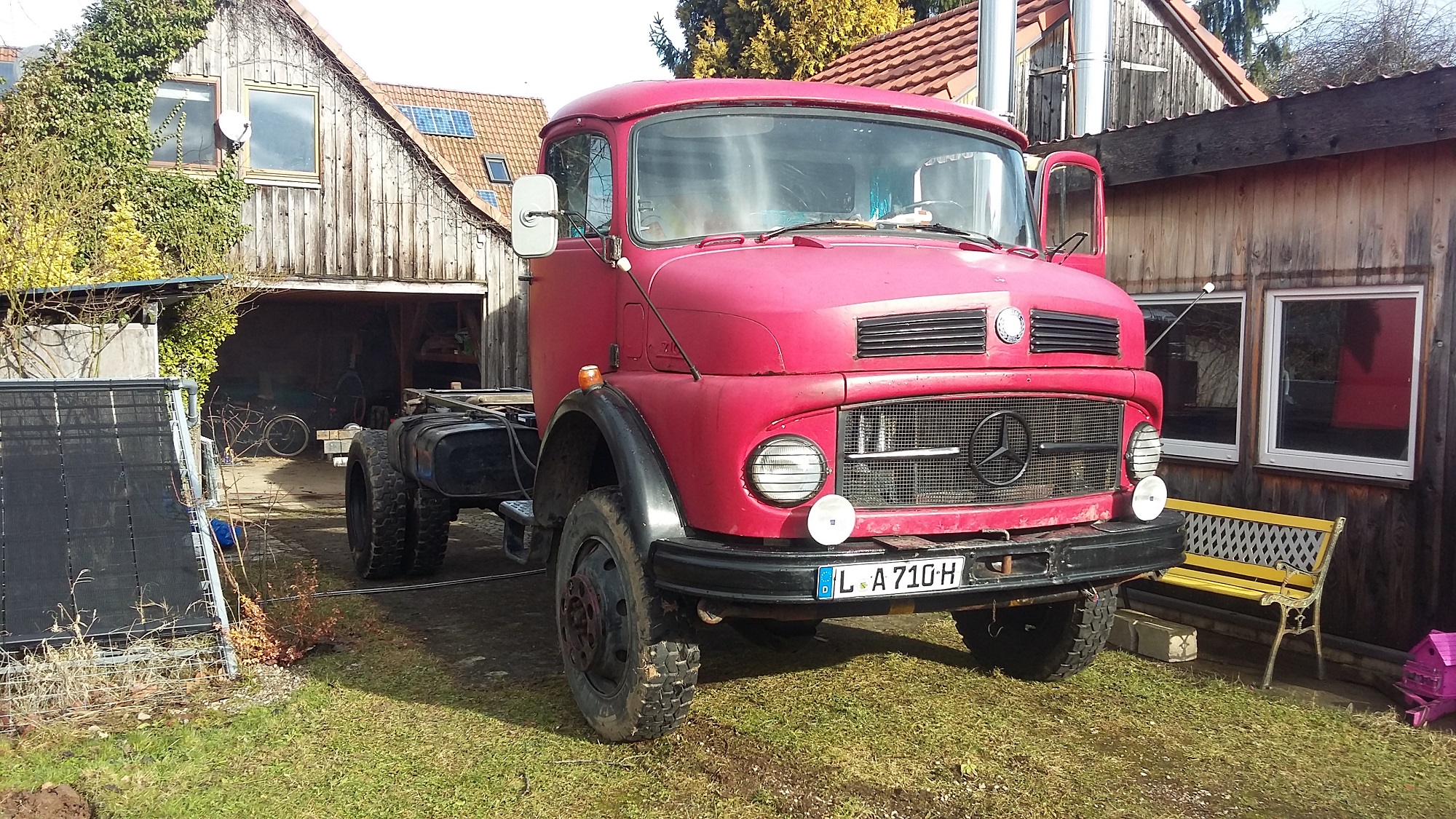

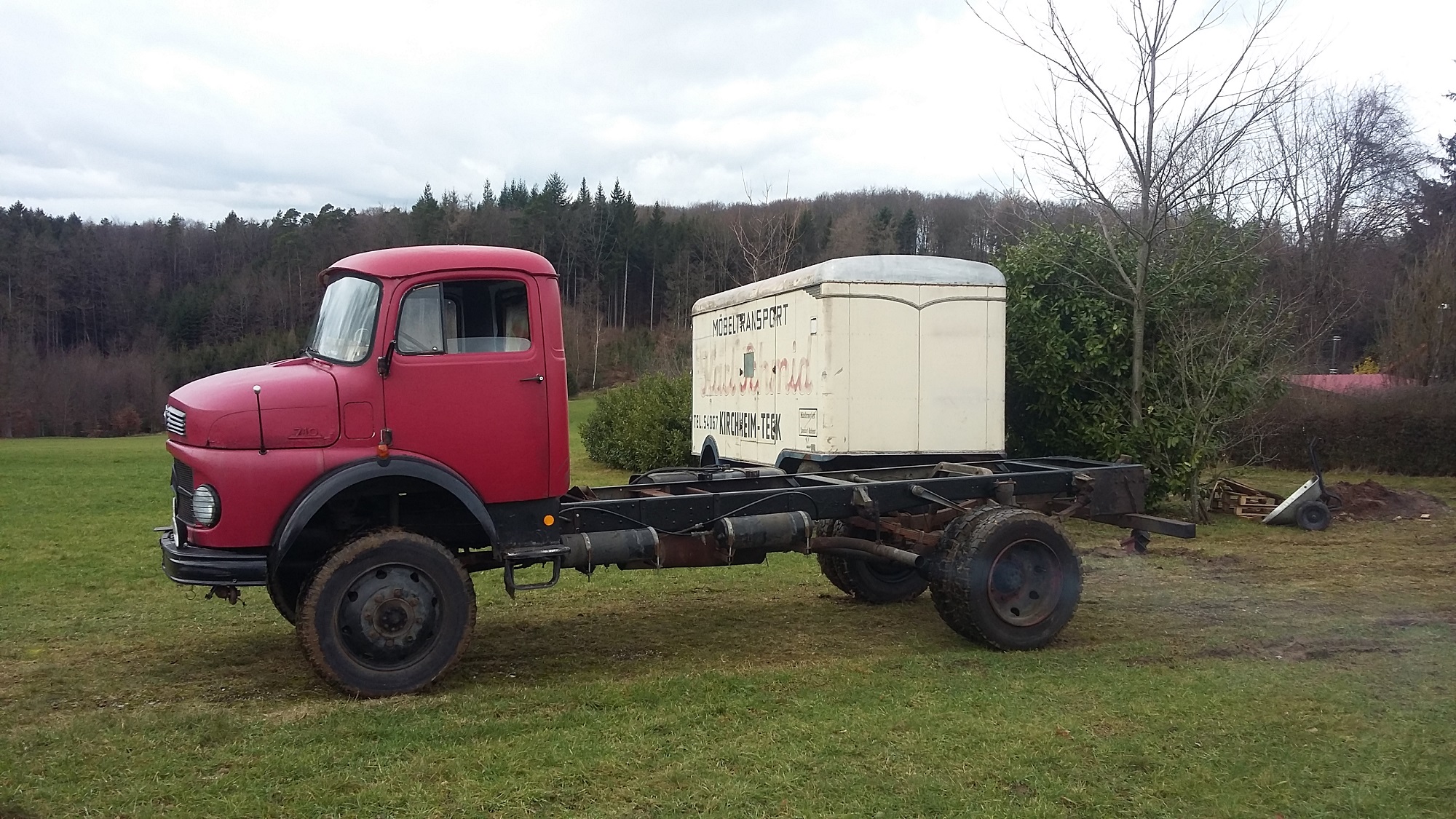

So gestern war der Tag der Tage, das Fahrgestell wurde abgeholt. Termin war 04.05.18.
16 Uhr steht ein Pole von Fehrenkötter vor der Tür
"Guten Tag, Fahrgestell, wo chaos eng"
Ich das Kind dabei, es regnet, Fehrenkötter hat nicht einmal angerufen oder vorgewarnt. Ich frag, ja wie siehts aus mit vorher anrufen usw.
"nix chef"
Ok...stress...schau vor Worst-Case....der Nachbarschaftspflege.
Hintergrund: wir wohnen 400-600m von der Straße weg, Einspurige Privatstraße, ein direkter Nachbar mit einem fetisch für seinen Rasen und sonst i.d.R. noch ein Nachbar 300m Entfernt, der liebt seinen Forstweg, wo er natürlich immer genau dann durchfahren will, wenn er blockiert ist...
Also schau ich vor zum Privatweg, Regen, Pole mit Zeitdruck, Kind und ziemlich knülle.
Was seh ich:
Ein Gast mit Geländewagen parkt auf dem Rasen vom Nachbarn, Fehrenkötter steht aufm Weg mit Gespann (riesen Tandem), dahinter GLS aufm Forstweg und dahinter der andere Nachbar...
Ich denk mir nur so...okey....jetzt lass die wenigstens nicht noch Zuhause sein...da kommt sie auch schon :lol: und hat einen dringenden Termin und muss raus.....
Ok...stress...
Fehrenkötter fragen ob der so umdrehen kann
Er sagt nur: Nix Problem...aber sein Gesicht sagt was anderes, kurz Nachbarin beruhigen, Paket vom GLS annehmen und fix rein das Kind abgeben...
Komm wieder raus...mit der PKW Fahrerinn...die freut sich über den 710er und quatscht mich zu, das so ein unikat noch fährt...daweil versucht Fehrenkötter zu wenden und ballert natürlich 1,5m IN die Wiese vom Nachbarn rein....ich zu ihm hin...er soll unten am Holzwendeplatz wenden...
er zeigt nur auf die Wiese, das es nicht geht...ja...deshalb unten wenden...erst denken, dann wenden...
Fährt runter, wendet...und wie er wendet...3 Versuche Richtung ordentlich...4. versuch war vollgas mit vollem risiko u. Tandem über die verpachtete Wiese gezogen...ehrlich gesagt...ich seh ich die Spuren aus 100-200m...ich trau mich gar nicht näher hinzugehen...
Also Ihm zur Hauptstraße vorgeschickt und den 710er dahingefahren...
So war MEIN Plan...er ruft an, ich sage er soll an der Hauptstraße warten und ich fahre hin...klingt gut...aber auf einmal steht der einfach vor der Tür mit Gespann...
Lustig ein Tag vorher, wird der neue Besitzer angerufen und darüber informiert das sie gerade seinen 3 Achser MAN Kipper abladen....
Ups...Fehler, ruft an und fragte nach dem Stand...Auftrag wurde nicht mal im System bearbeitet...nächsten Tag stehen die bei mir vor der Tür...
Ohne Anruf, ohne Nachfrage ohne alles...
Heute stehen die beim neuen Besitzer vor der Tür...ohne Anruf, ohne Nachfrage etc...man man man...
Aber hat ja geklappt...

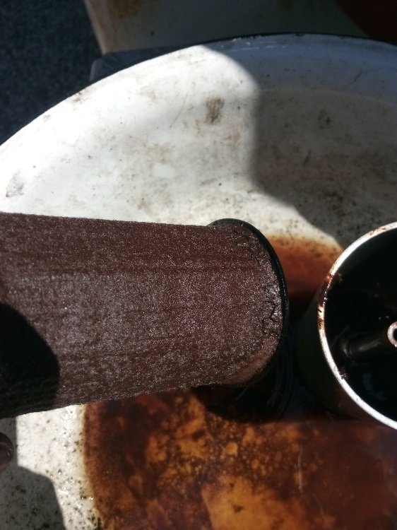

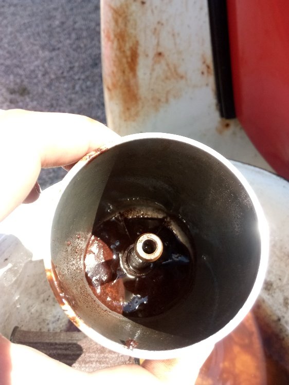

Das nennt ich mal einen dichten filter...die Schüssel war vorher fast sauber..
Und die karre fuhr noch ....klar kaum aber fuhr xD
Und natürlich eine goldene Regel missachtet...immer mind zwei filter an Bord...oder wenigstens einen.. .naja....nun ärgere ich mich...mach den filter sauber und dann noch 100km bis zum Ziel xD

So auch mal wieder etwas zum besten geben.
Ich träume seit dem 710er Kauf von einem fetten Durchgang ;)
Jetzt...6 Jahre später gibt es jenen fetten Durchgang.
Rechts daneben kommt wieder fast bündig zum Durchgang das Klo/Bad im Eingang.
Und direkt vor den Durchgang kommt ein Sitz für die Mutter dann können die kids direkt im Fahrerhaus sein und Frau Mutter sitzt direkt hinter uns,dank der großen Einzelkabine ist noch massig Platz hinter dem mittelsitz.
Der Sitz wird klappbar darüber ist weiterhin eine klappbare Treppe die während der fahrt an der decke arretiert ist.
Also Treppe Richtung decke, Sitz aufklappe und fertig sind 4 vollwertige Einzelsitze.
Im stand. Sitz zusammenklappen, Treppe runterklappen u fertig :)
Somit kann während der fahrt essen gereicht werden, notfalls aufs Klo usw usw...Zeit wirds :)
Morgen noch streben einschweissen u den Sitz einbauen :) dann können wir wieder zamn losgehe ;)

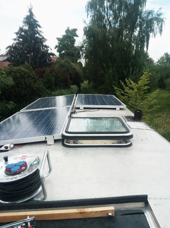

Immer mal was neues...
Keilriemen nach 30 Jahren gewechselt, jetzt ist auch das komische Geräusch weg.
Und endlich kam mal die Dachluke rein...
Bei leichtem regen...aber kein Problem denn die Dachluke ist perfekt und sofort dicht dank doppelter Dichtung...aber ich hab diese trotzdem sicherheitshalber eingeklebt :)
Dreifach hält besser und grandios wieviel Licht die in den Wohnraum zaubert...noch irritiert es mich aber auch daran gewöhn ich mich.
U sogar mit doppelter Scheibe wohho echtglas u plexi ;)
Und innerhalb von unter 1h eingebaut und völlig entspannt...
Danke manu ;) auch wenn es über ein Jahr dauerte die einzubauen bzw zu beginnen

Kannste etwas mehr sagen über die Dachluke? Grösse, Bezugsadresse (Manu?), Preis, Hersteller,...
...damit ich evtl so eine in den Koffer verbaue welcher Jonson seiner hätte sein können... :ninja: :joke: :rock: :angel:

Ich kann nicht mehr über die Dachluke sagen außer das ich auch noch 3 nehmen würde...
War vom Phoenix hier ausm forum. Soweit ich das verstanden habe kam die aus seiner Feuerwehr 1519..also seeehr unwahrscheinlich da noch was zu finden...
Maße ca 60x70
Hersteller kann ich auch nicht sagen..
Und preis kann ich dir tatsächlich auch nimmer sagen...auf jedenfalls über 100€..
