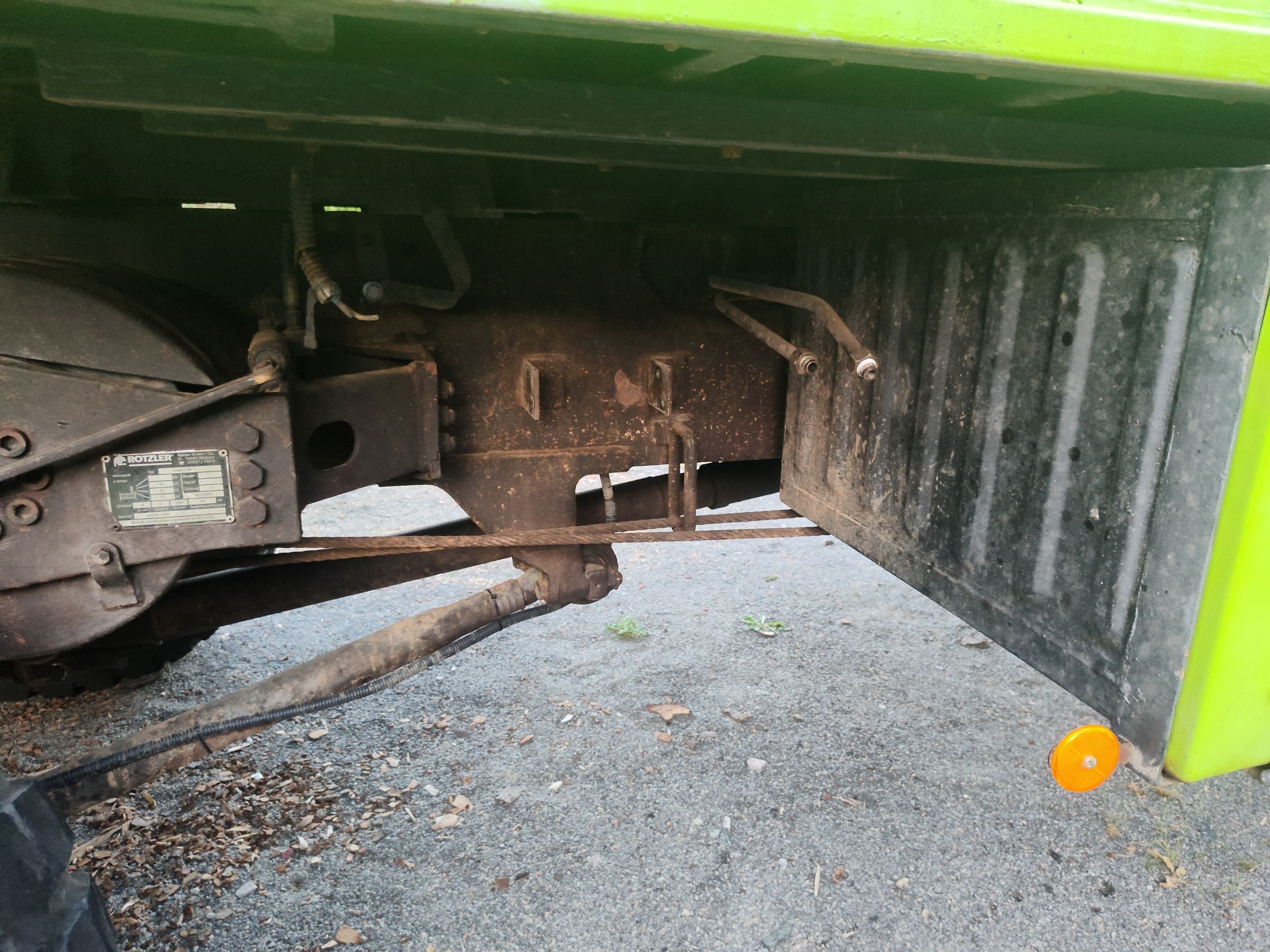

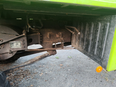

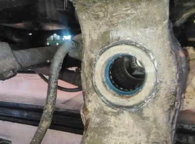

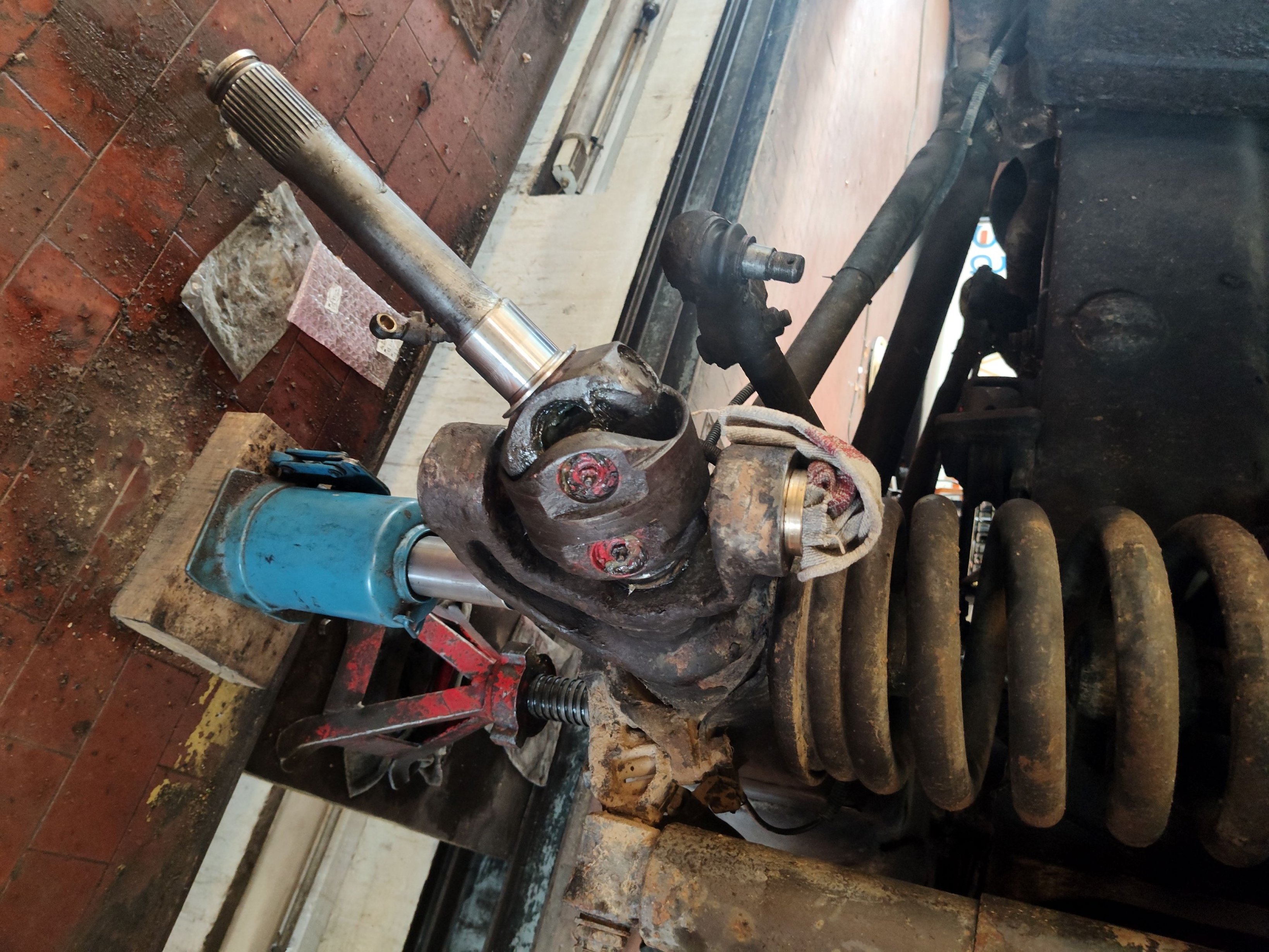

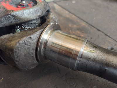

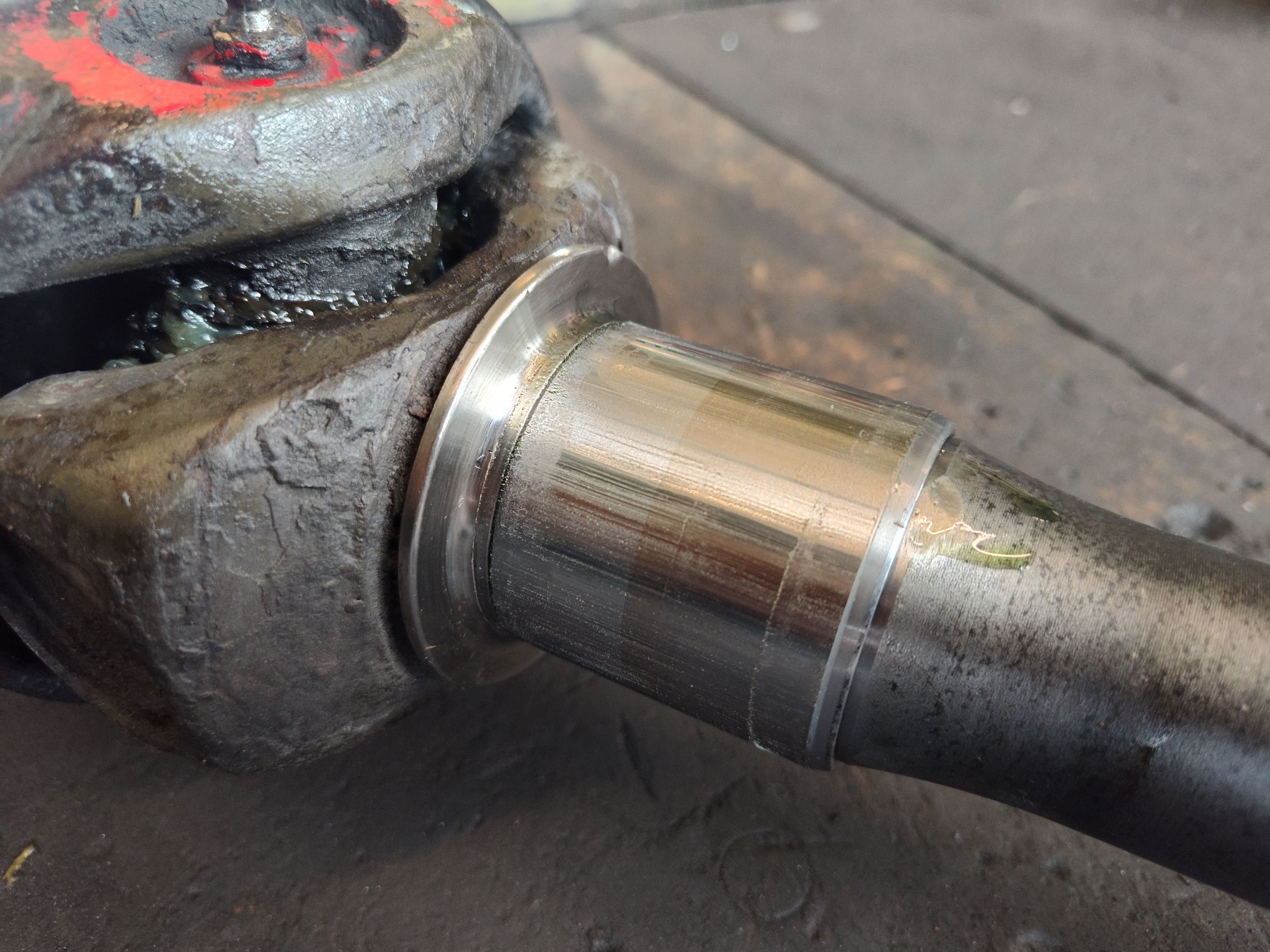

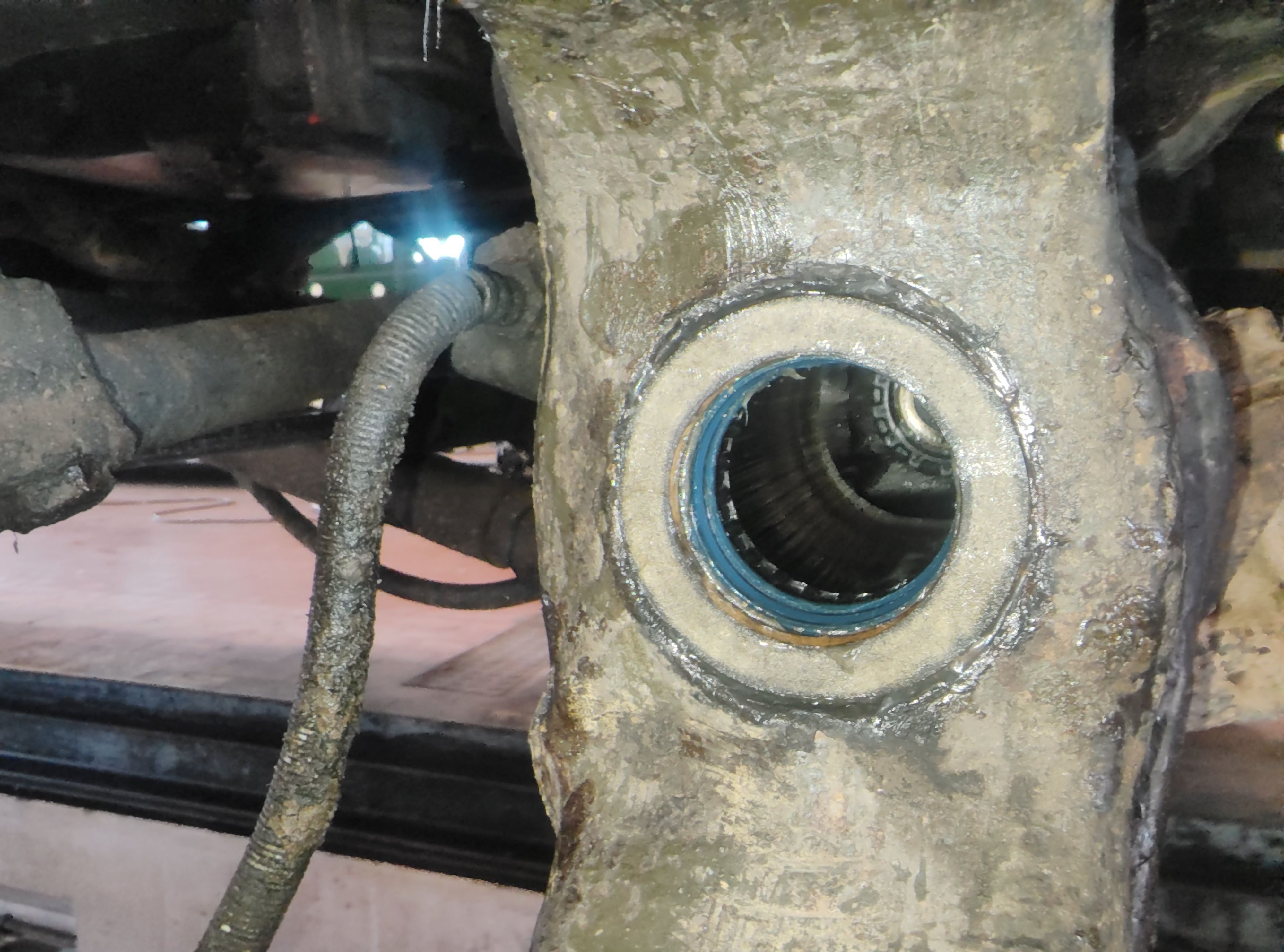

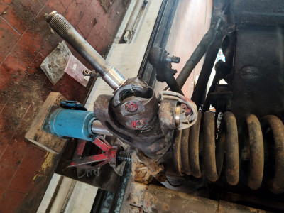

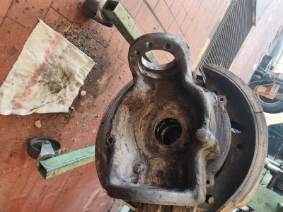

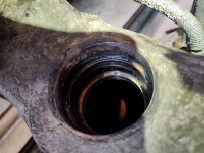

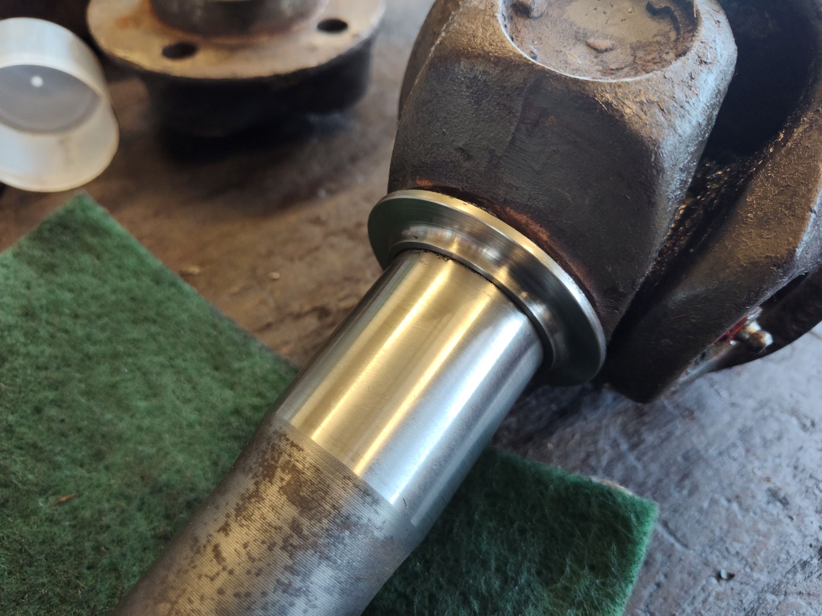

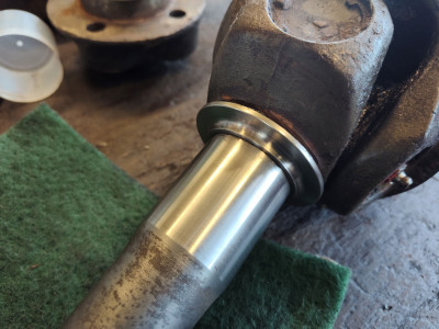

Nach dem Herunterschleifen der alten Innenringe die Passflächen dann erst Mal mit Scotch Brite poliert
jetzt ist es wieder schön :)
Und die neuen Innenringe aufschrumpfen
Ein neuer Innenring.
Natürlich nicht, ohne einen neuen Innenring einen Ticken zu langsam aufzuschrumpfen um dann voller Freude und Elan die 200€ Strich für Strich runterzuschleifen
:positiv:
Aber ja, aus Fehlern wird man Klug, drum ist einer nicht genug
:hug:

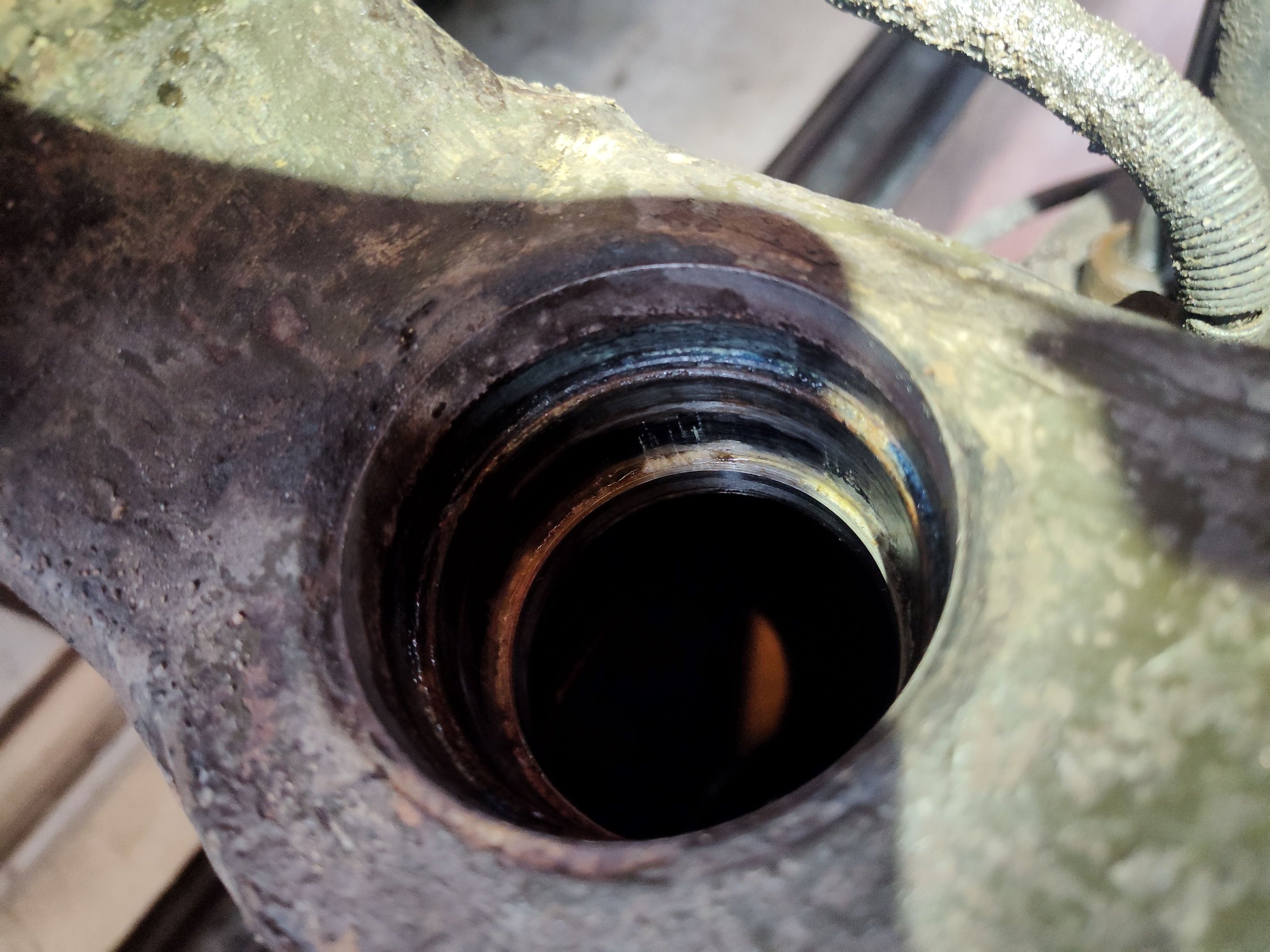

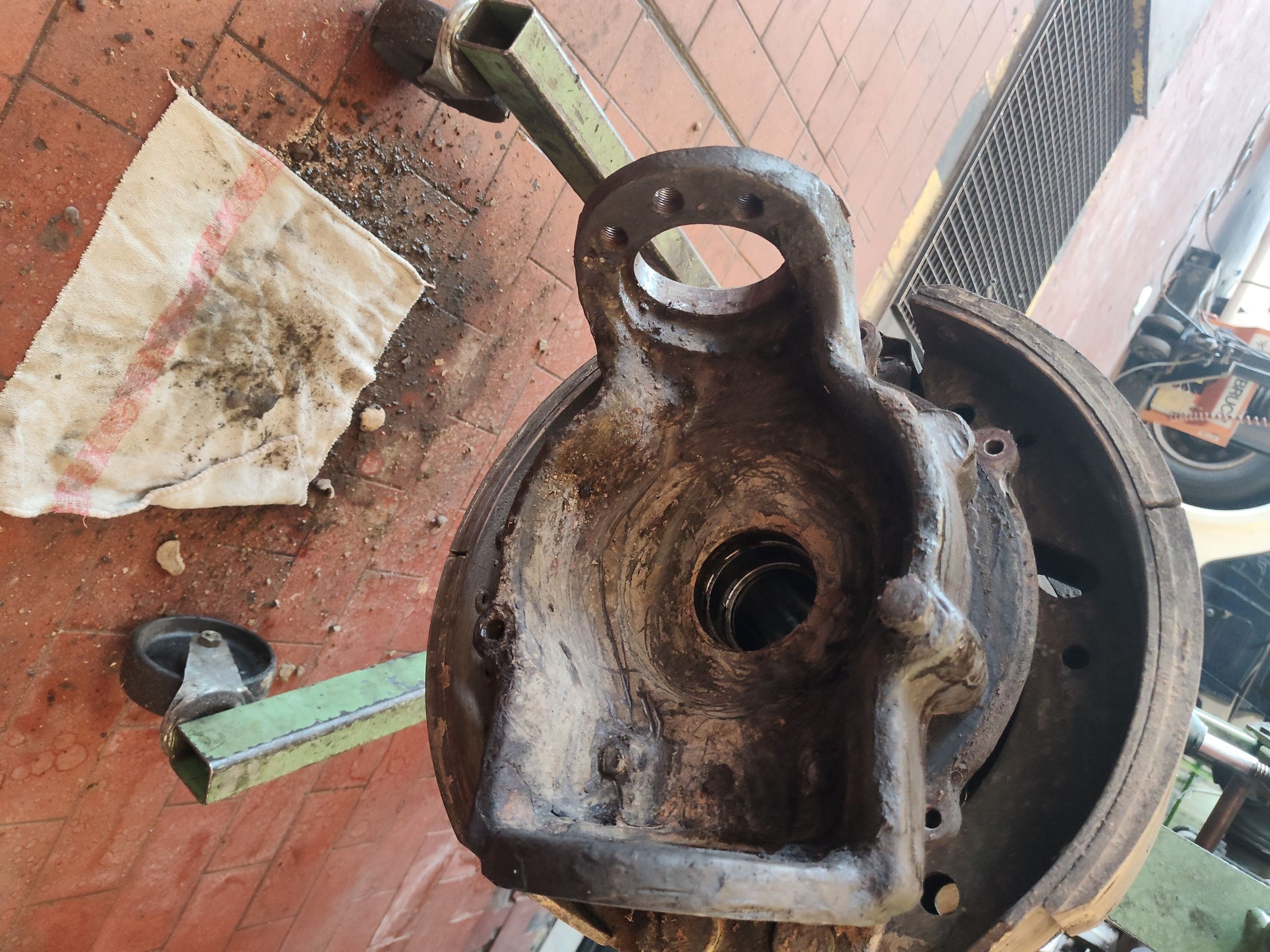

Danach die Dichtfläche an Achsfaust und Außenplanet gereinigt
Achsfaust
Achsfaust
Außenplanet
Außenplanet
Vor der Montage der Steckachse die Innenringe samt neuer Schaumstoffgummis ins Rohr gepfeffert
die Steckachse hinterher

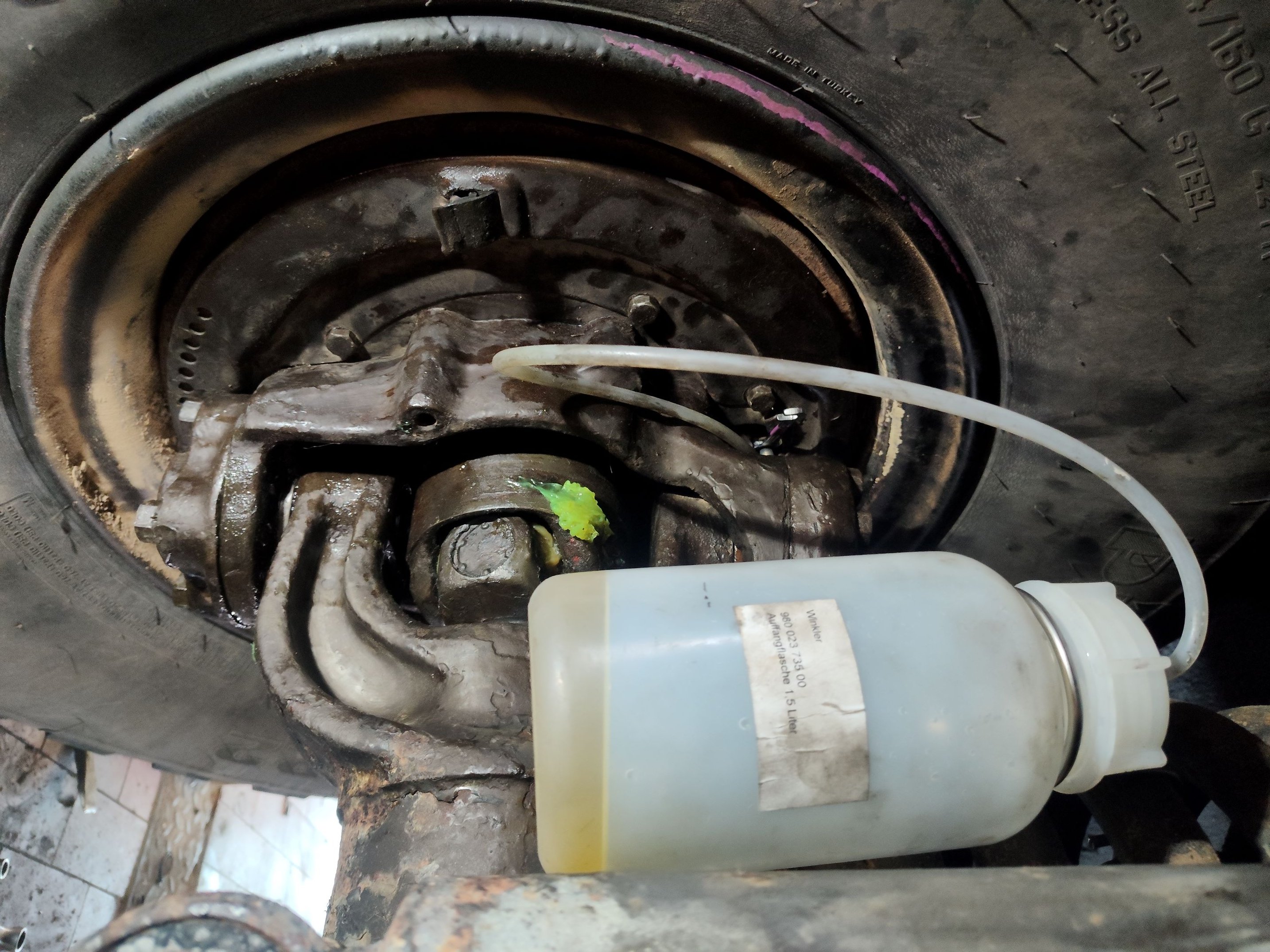

Wenn wir schon dabei sind abgeschmiert, die Hinterachse mit einem Ölwechsel bedacht und die Vorderachse mit frischem Öl befüllt.

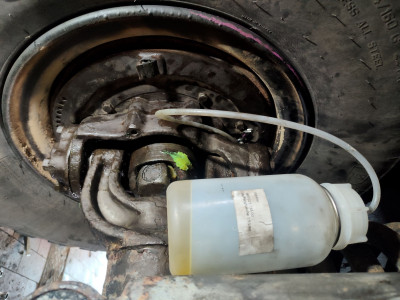

Nach Montage des Außenplaneten noch Bremsflüssigkeit gewechselt
Und wieder heim :)

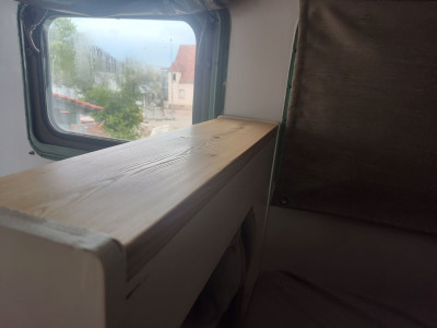

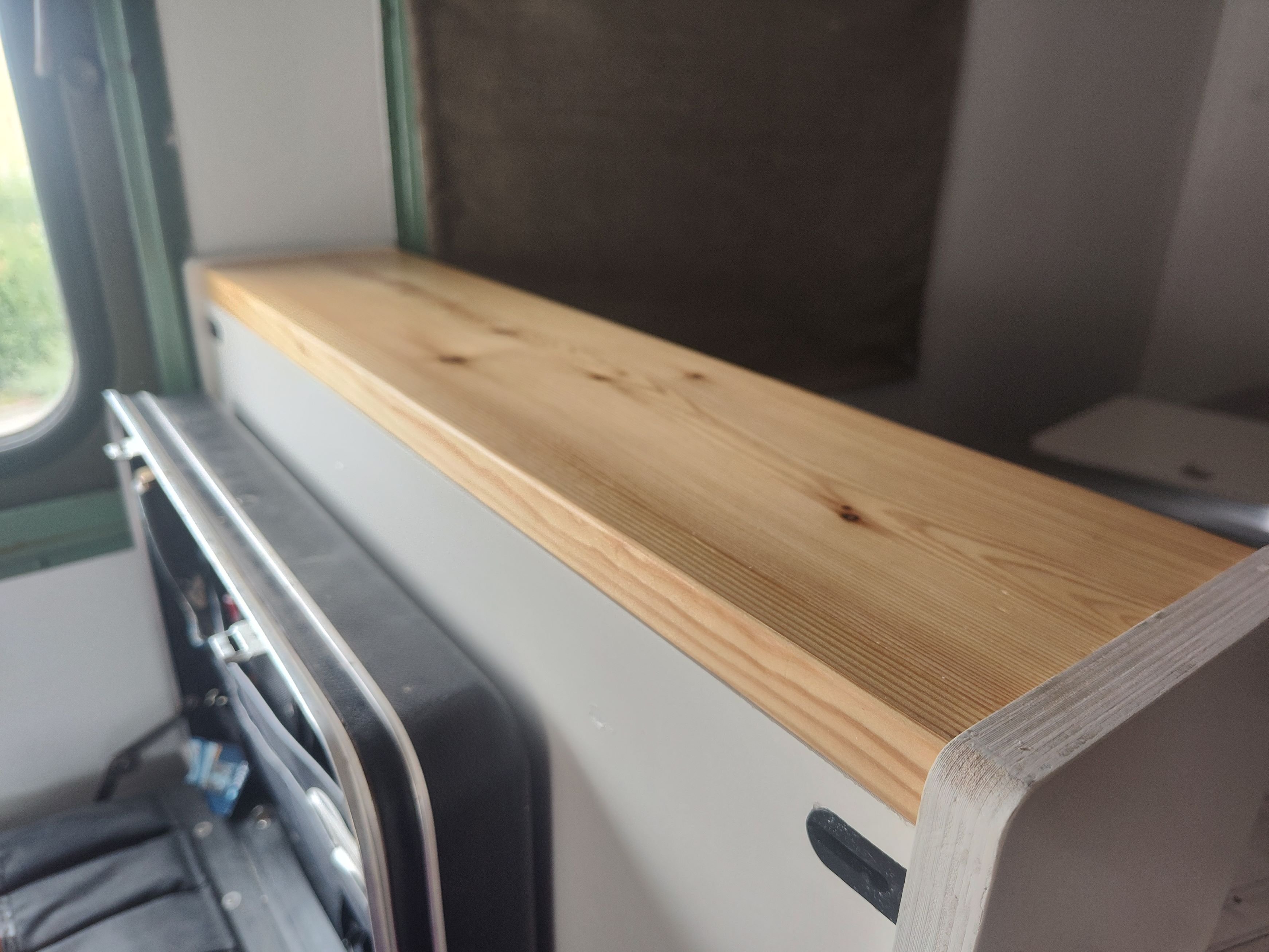

Also die absolut lebensnotwendigen Abdeckleisten montiert
das Finish hat mich schon leicht hart gemacht

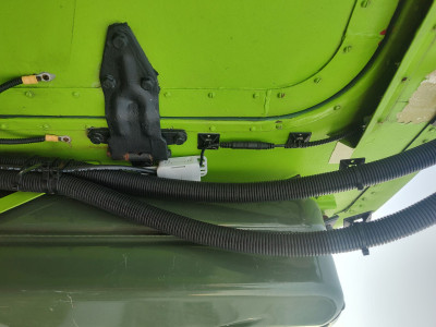

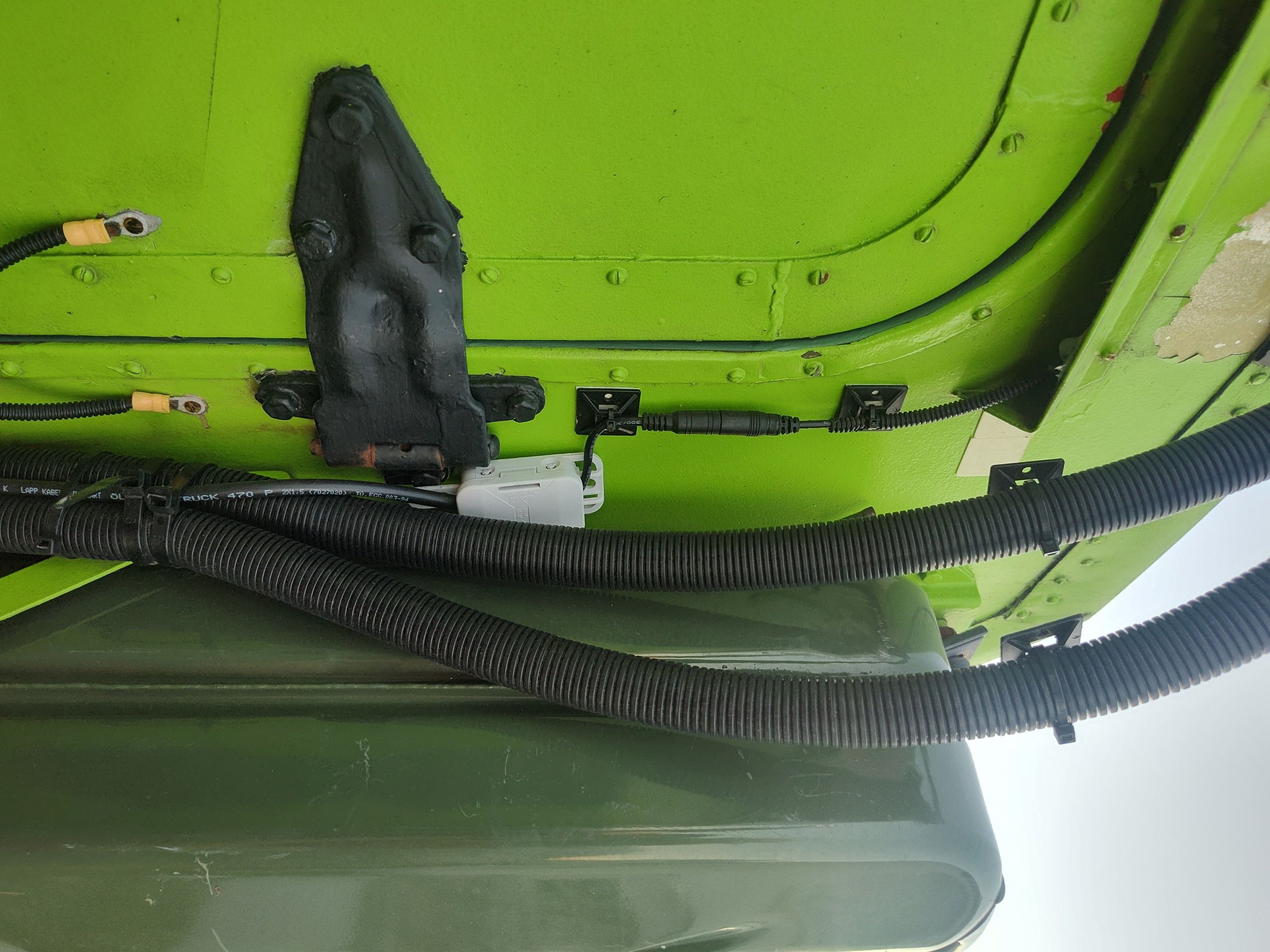

Danach die Installationsleitungen weiter verlegt.
Natürlich sind die Ölfelxx Leitungen ordentlich in Wellrohr und Kabelschellen an der Wand verlegt
Warmluft und Elektrik

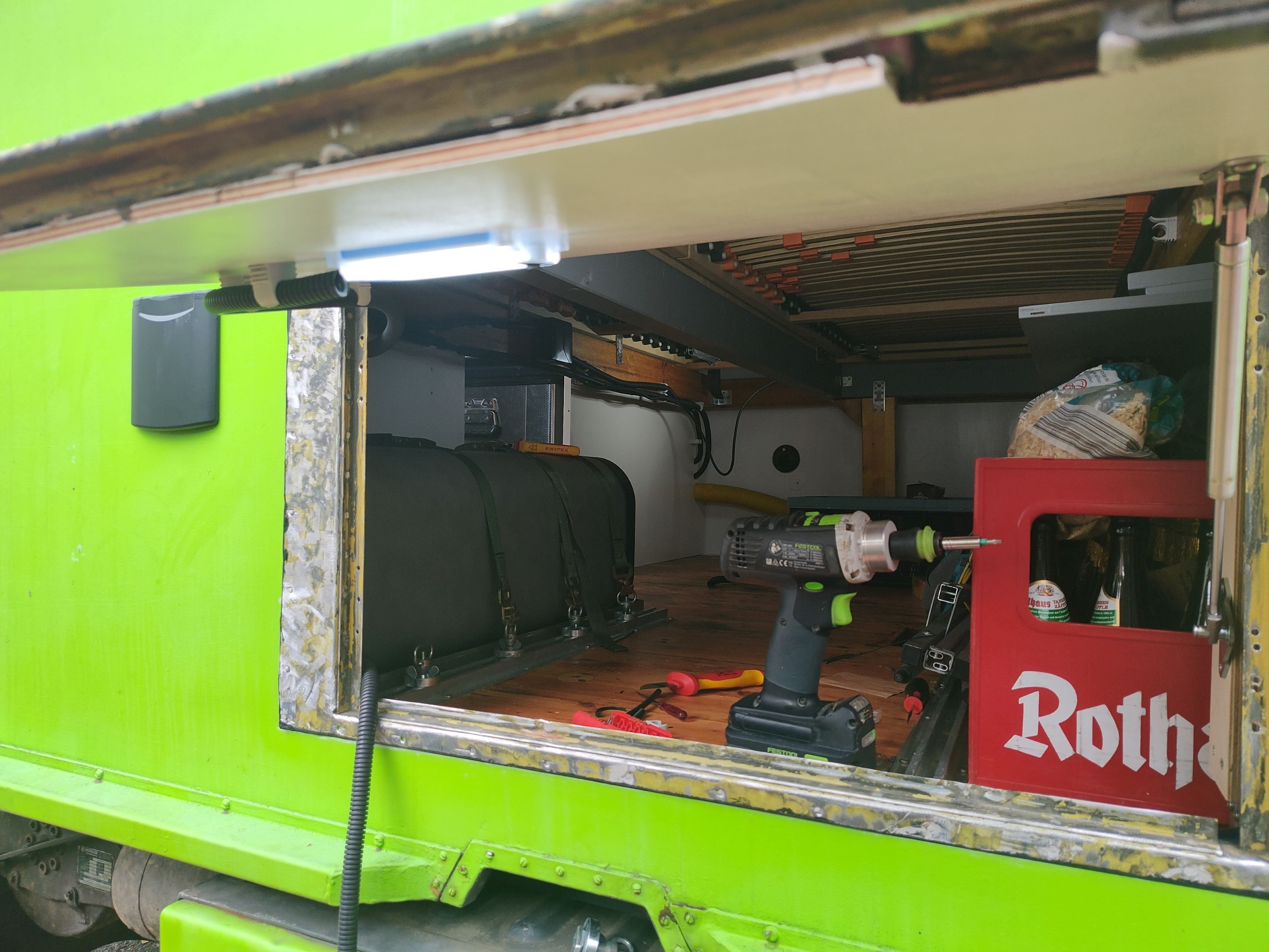

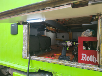

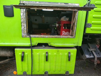

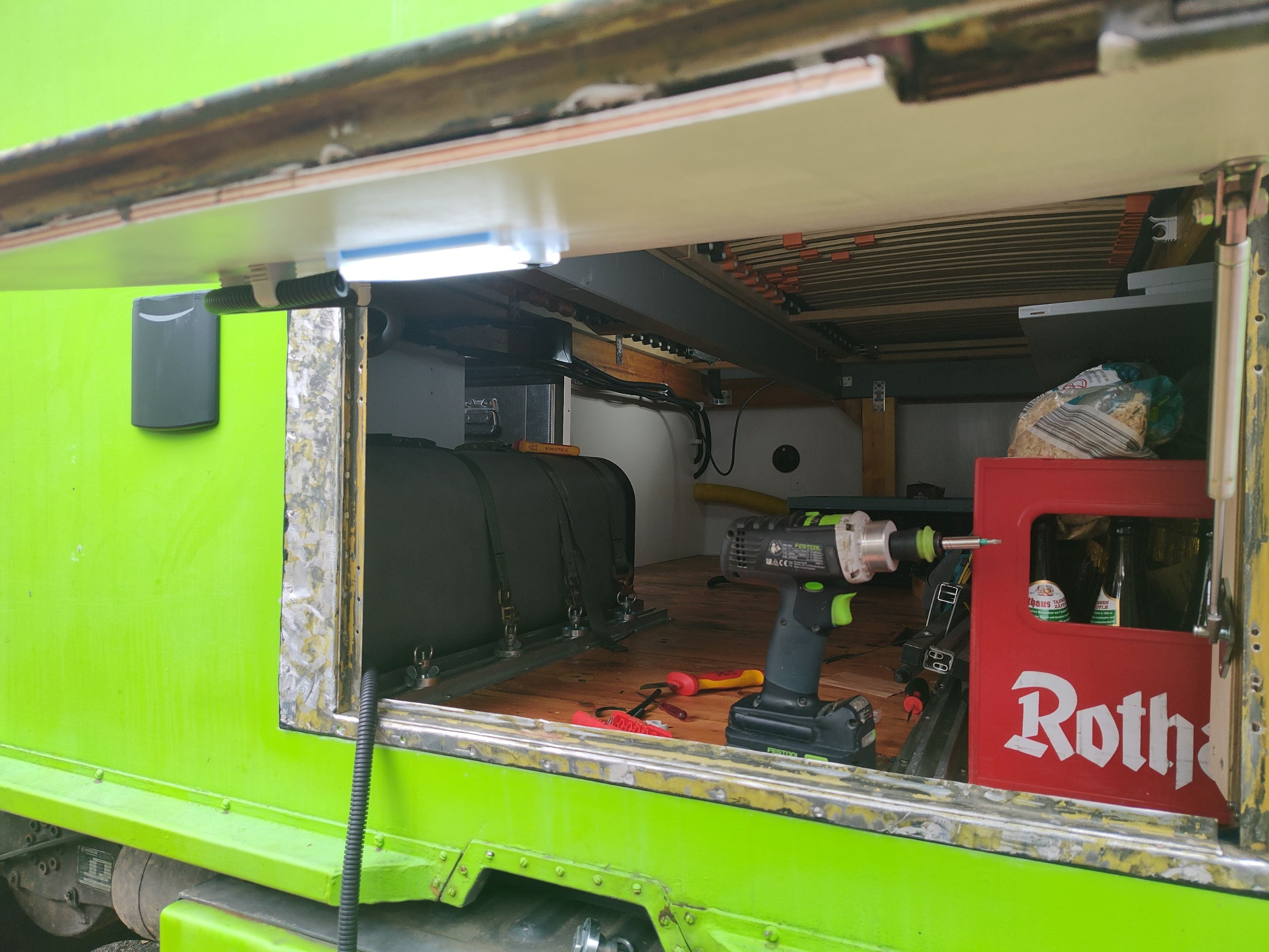

Nachdem wir die Büchse der Pandorra mit der Elektrik bereits geöffnet haben die Beleuchtung der Stauklappe angegangen.
Damit man nicht extra in den Koffer muss um irgendwelche Leitungen anzuschalten die Beleuchtung des Bettraumes ans Dauerplus gehangen
Frensch Maschinenraumleuchte
Der nächste Vorteil, wenn man unterwegs an den Staukasten muss hat man im dunklen bei 'ner Panne Licht im Kasten, unabhängig vom Zustand des Autowagens :)

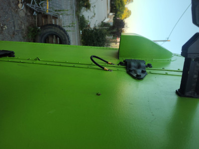

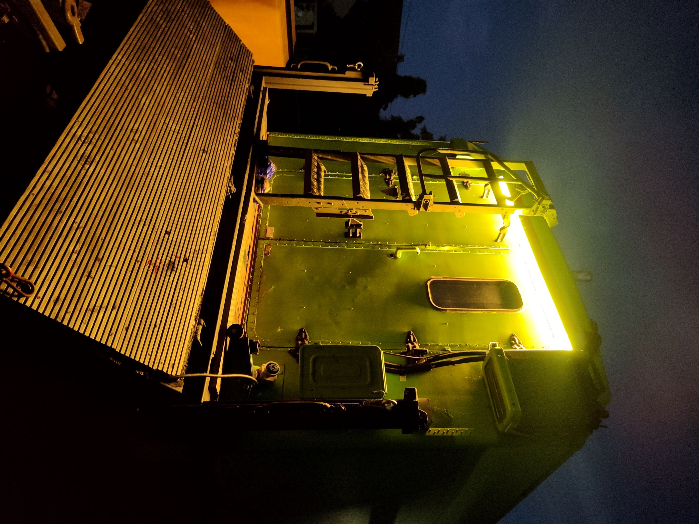

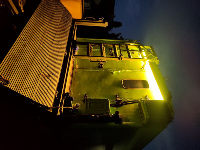

Um das Auto auch im Suff besser finden zu können noch 'ne Außenlampe unter der Regenleiste über der Tür montiert
3M LED Leiste
3M LED Leiste

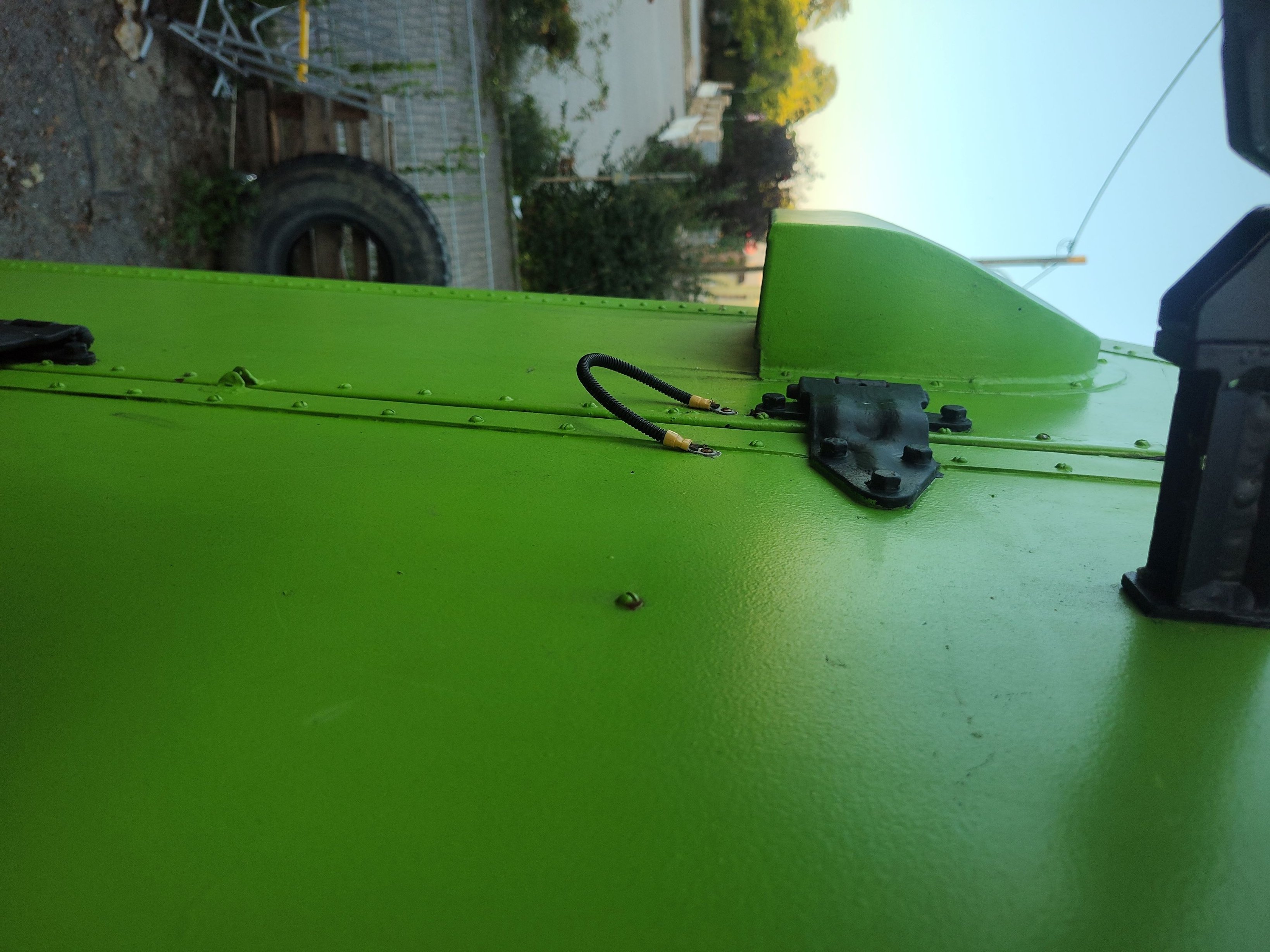

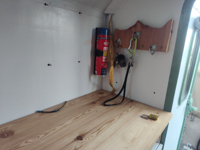

Und wenn wir schon an der Tür sind können wir auch direkt die Massekabel erneuern.

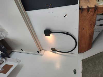

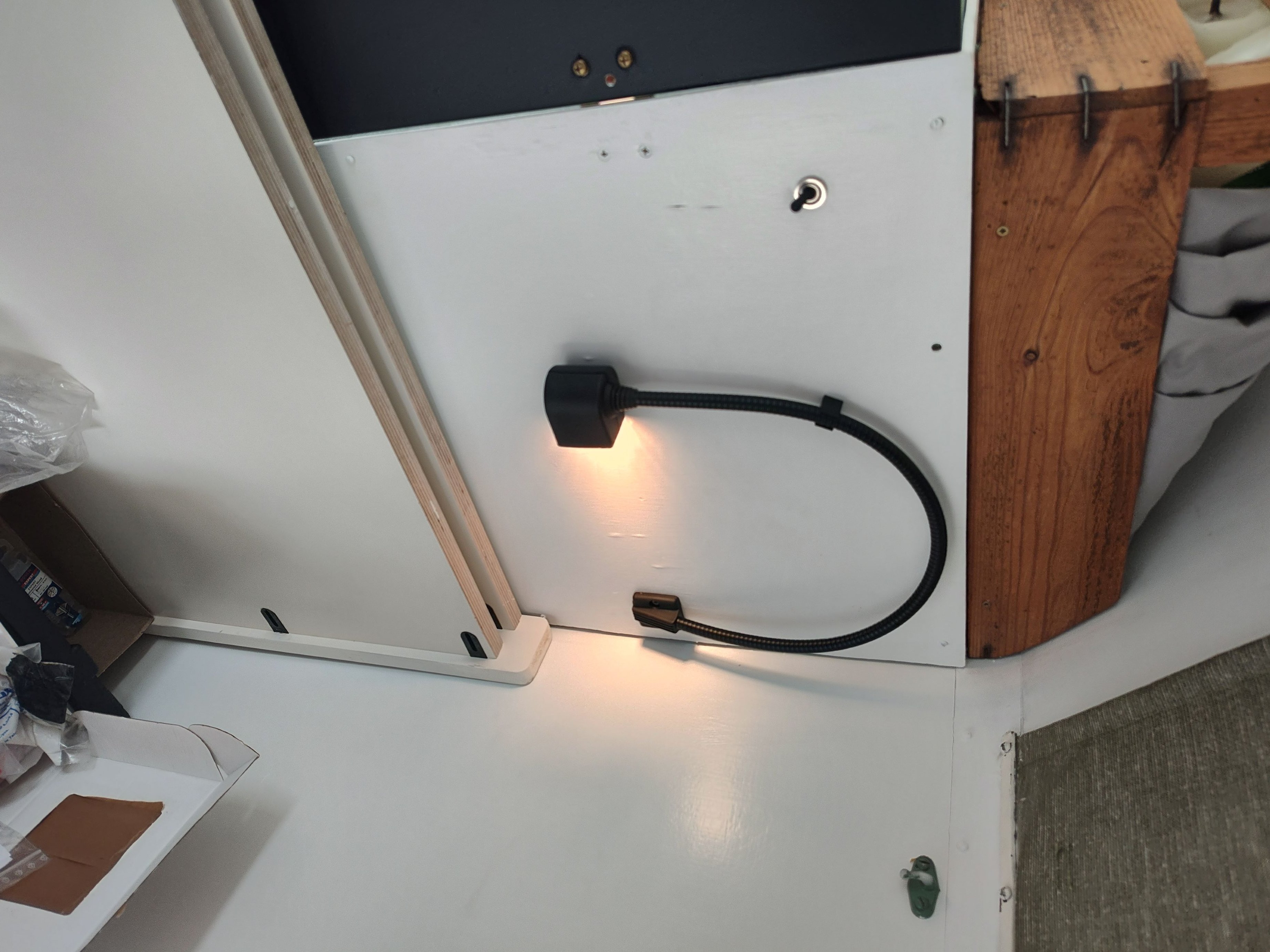

Um an der Sitzgruppe auch mal ein Buch lesen zu können wurde noch eine Leseleuchte montiert
Hella Leseleuchte
Hella Leseleuchte

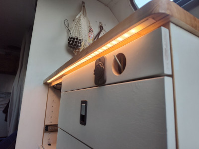

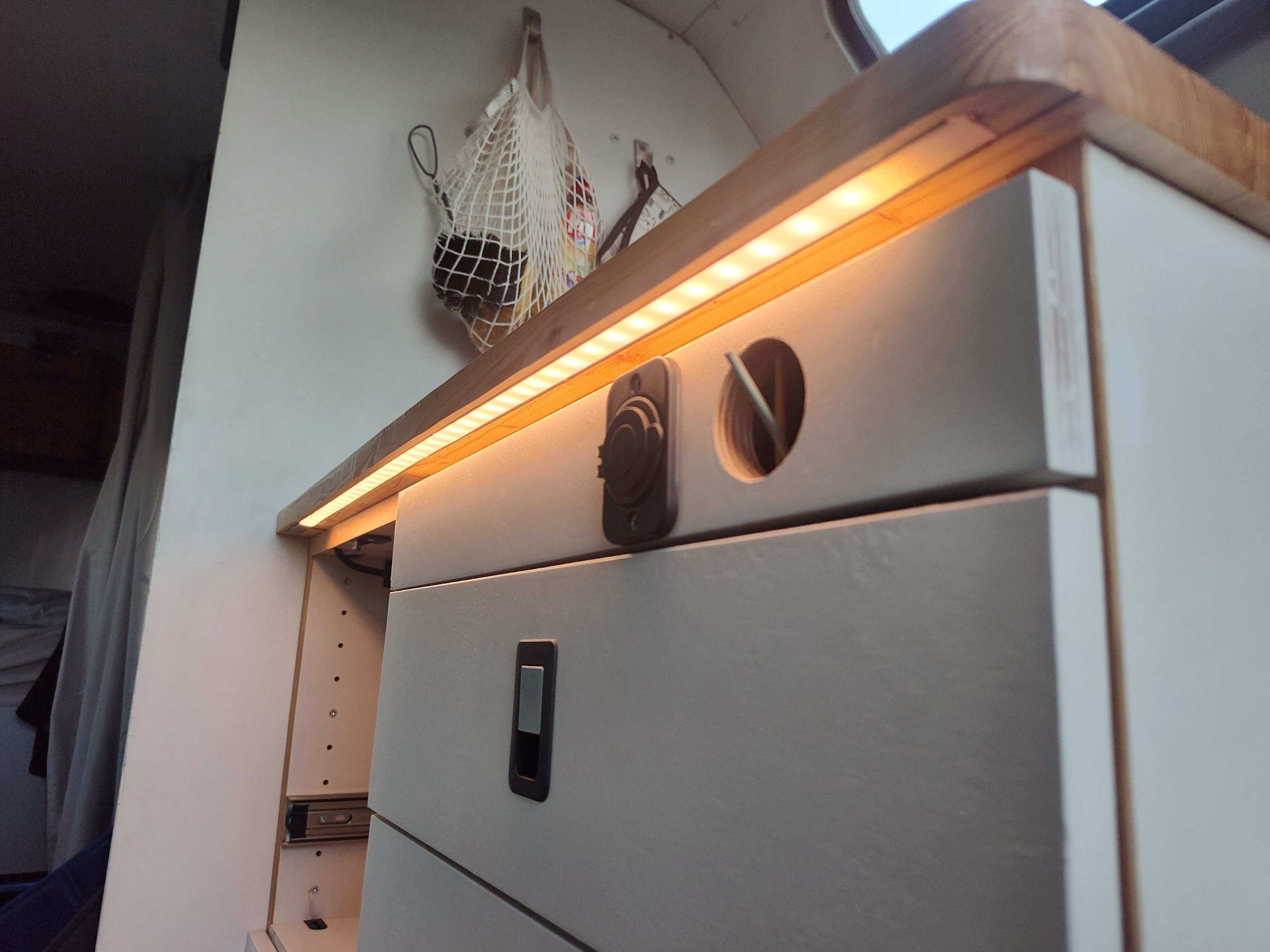

Um im Dunklen nicht immer die Tanzsaalbeleuchtung anmachen zu müssen wurde noch die Ambientebeleuchtung in die dafür eingefrästen Leisten des Küchensockels und der Arbeitsplatte eingeklebt
So Tech Edelstahlleiste Opak

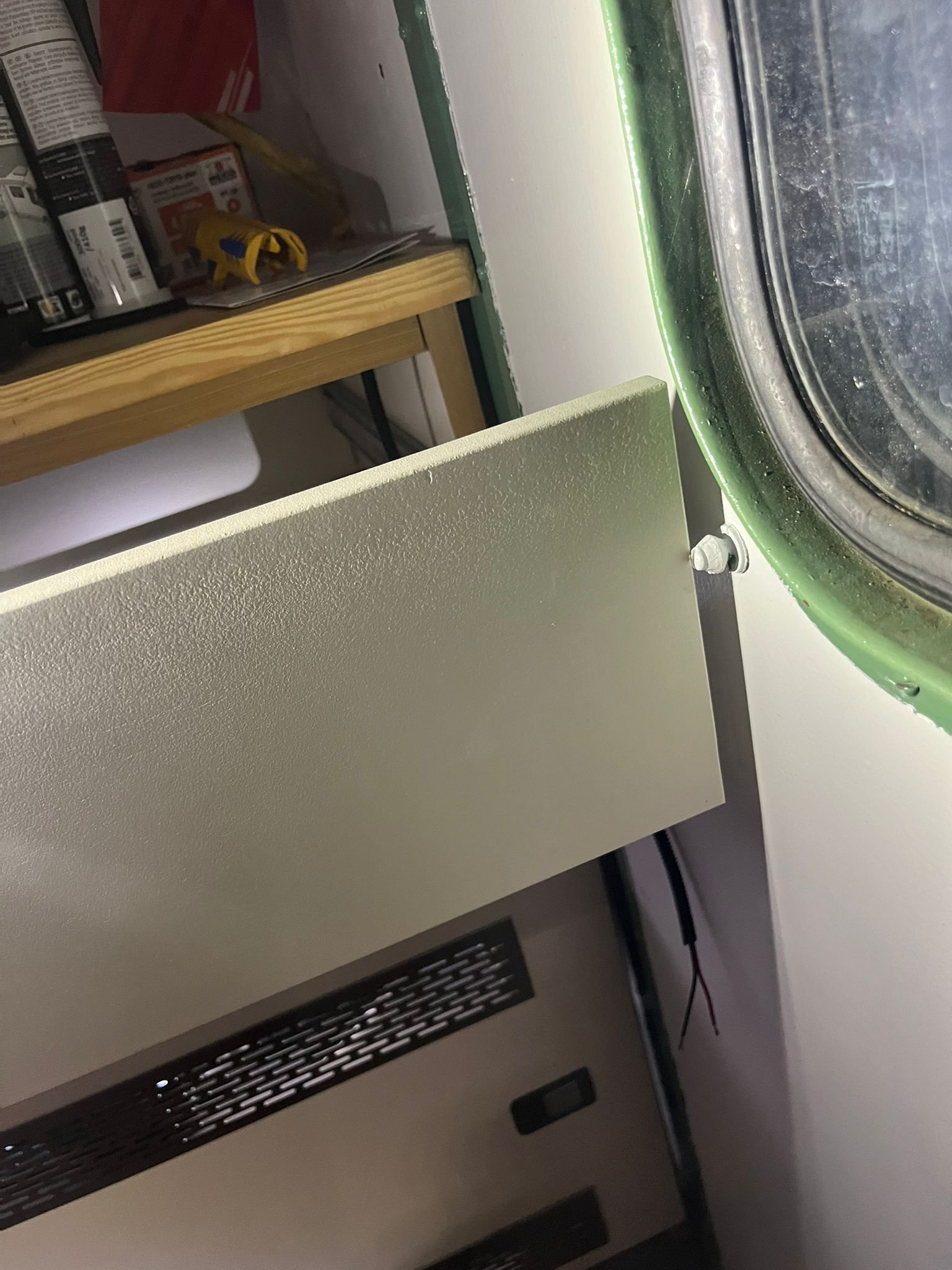

und weil es anfing zu regnen die Tür geschlossen.
Ach nö....
Ach nö....

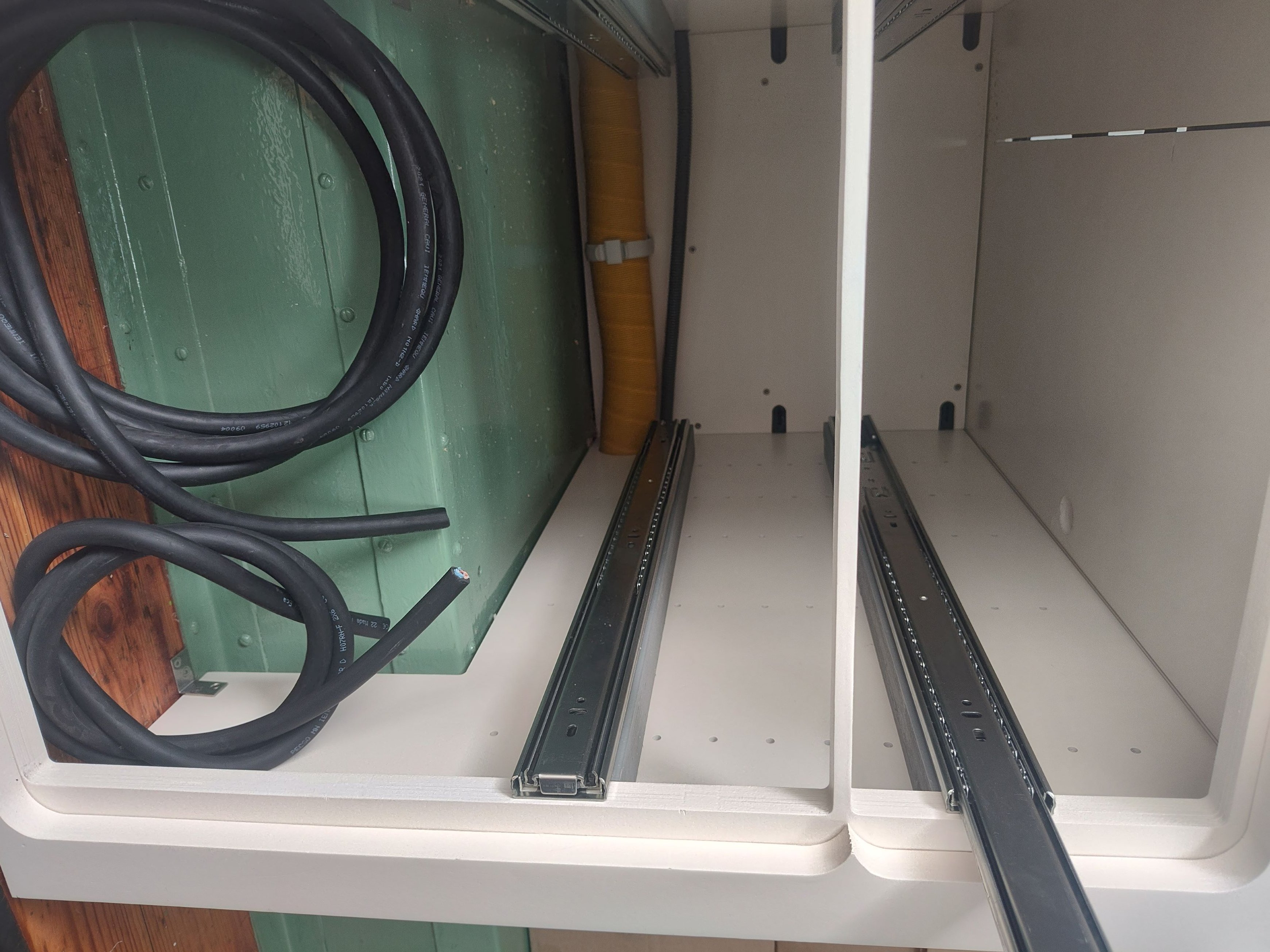

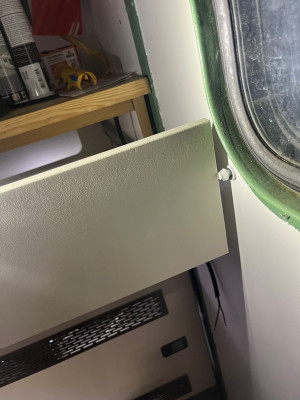

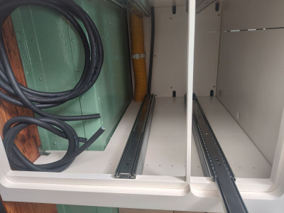

Wie das nun mal bei CAD Zeichungen ist, die beste Zeichnung ist nix, wenn beim Aufmaß geschlampert wird.
Also die Schublade noch Mal ausgebaut und das Problem dem Zukunftsflorian überlassen.

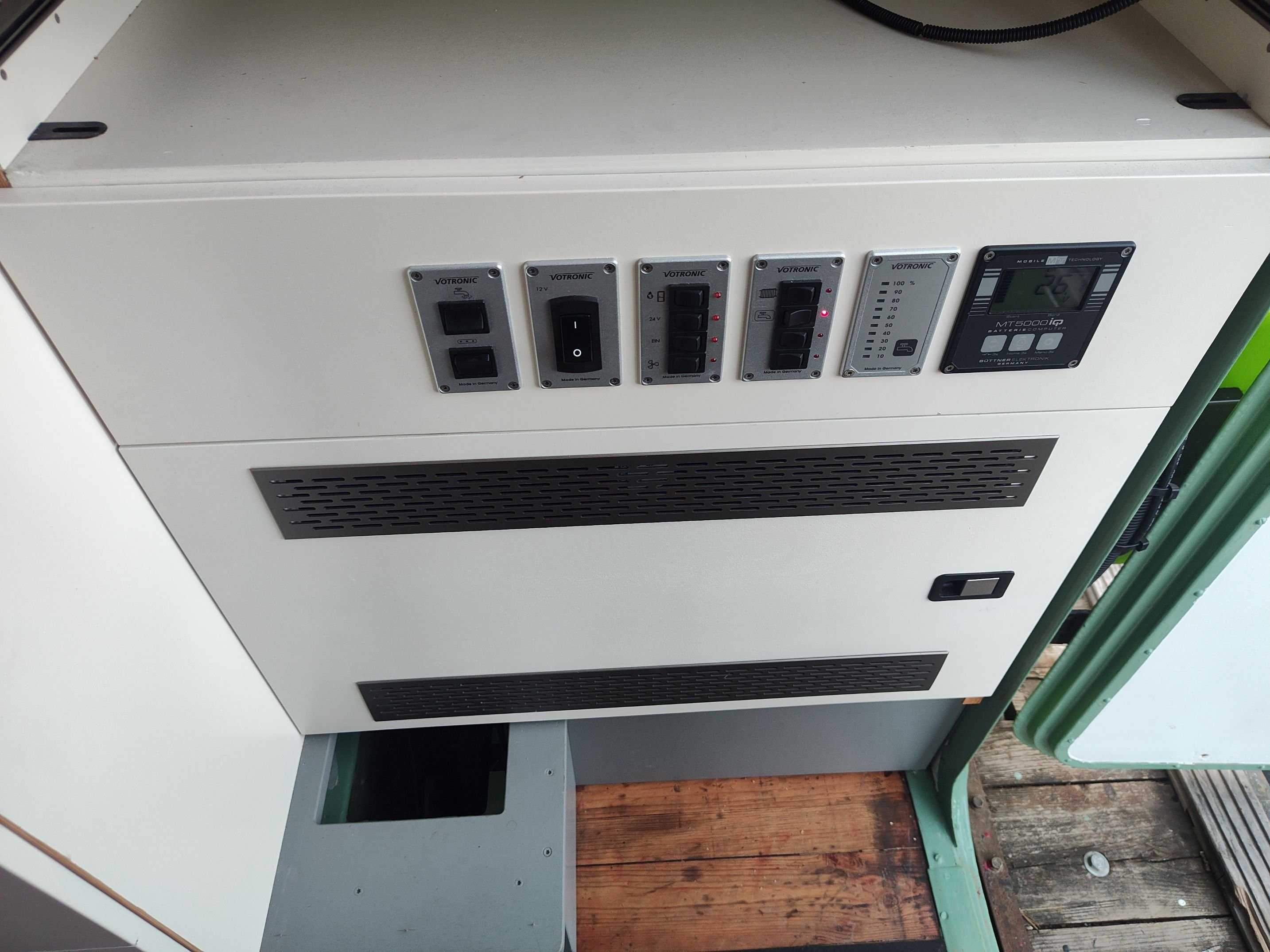

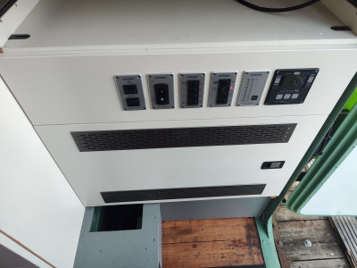

Jetzt war also das Thema Strom mehr oder weniger abgefrühstückt, Zeit fürs Verkabeln.

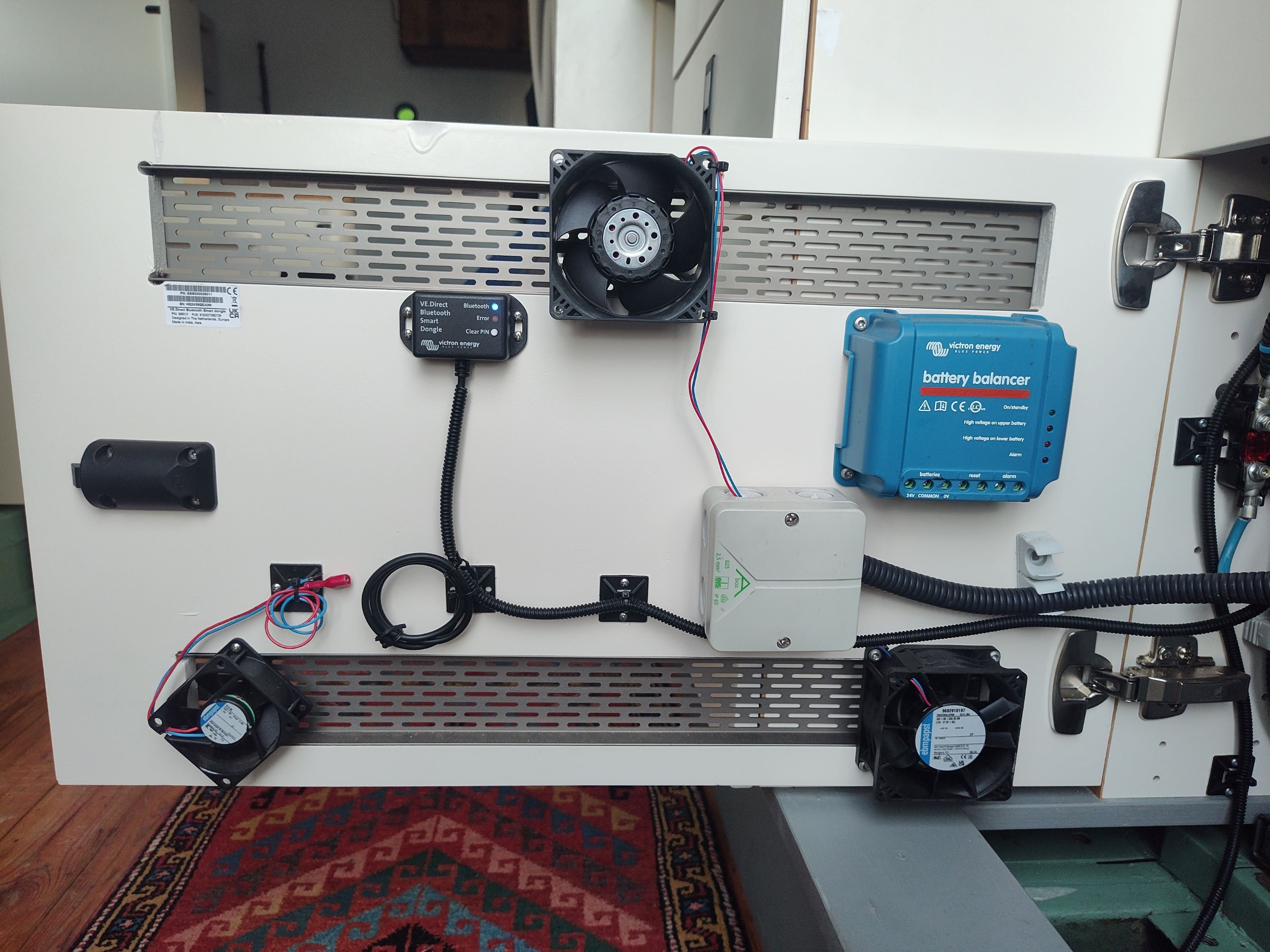

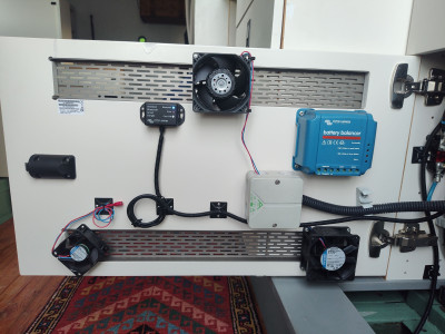

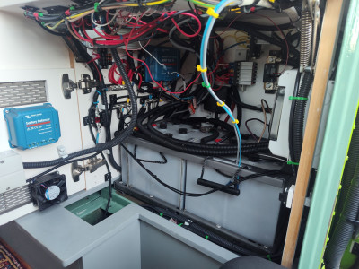

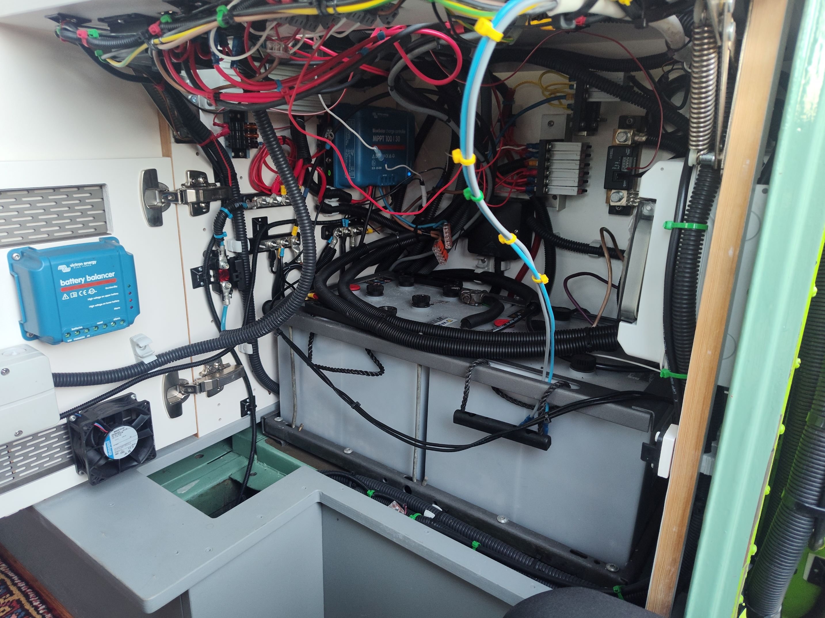

Eigentlich war die Aufstellklappe als Schublade angedacht. In Anbetracht der Tatsache, dass Strom doch viel Platz braucht hatte ich mich dafür entschieden hier vielleicht besser "Luftraum" über den Batterien zu haben.
Um sicherzustellen, dass die Batterien auch im Sommer genug Luft bekommen mittels Papstlüftern für Konvektion sorgen
Batterieraumklappe
Batterieraumklappe
Das die beiden Lüfter 4 Ampere bei 24 Volt, (nein, kein Einheitenfehler) brauchen ist meiner Unfähigkeit Datenblätter zu lesen zuzuschreiben. Die Geräuschkulisse ist entsprechend. Da werde ich also noch Mal ran müssen.

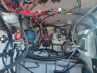

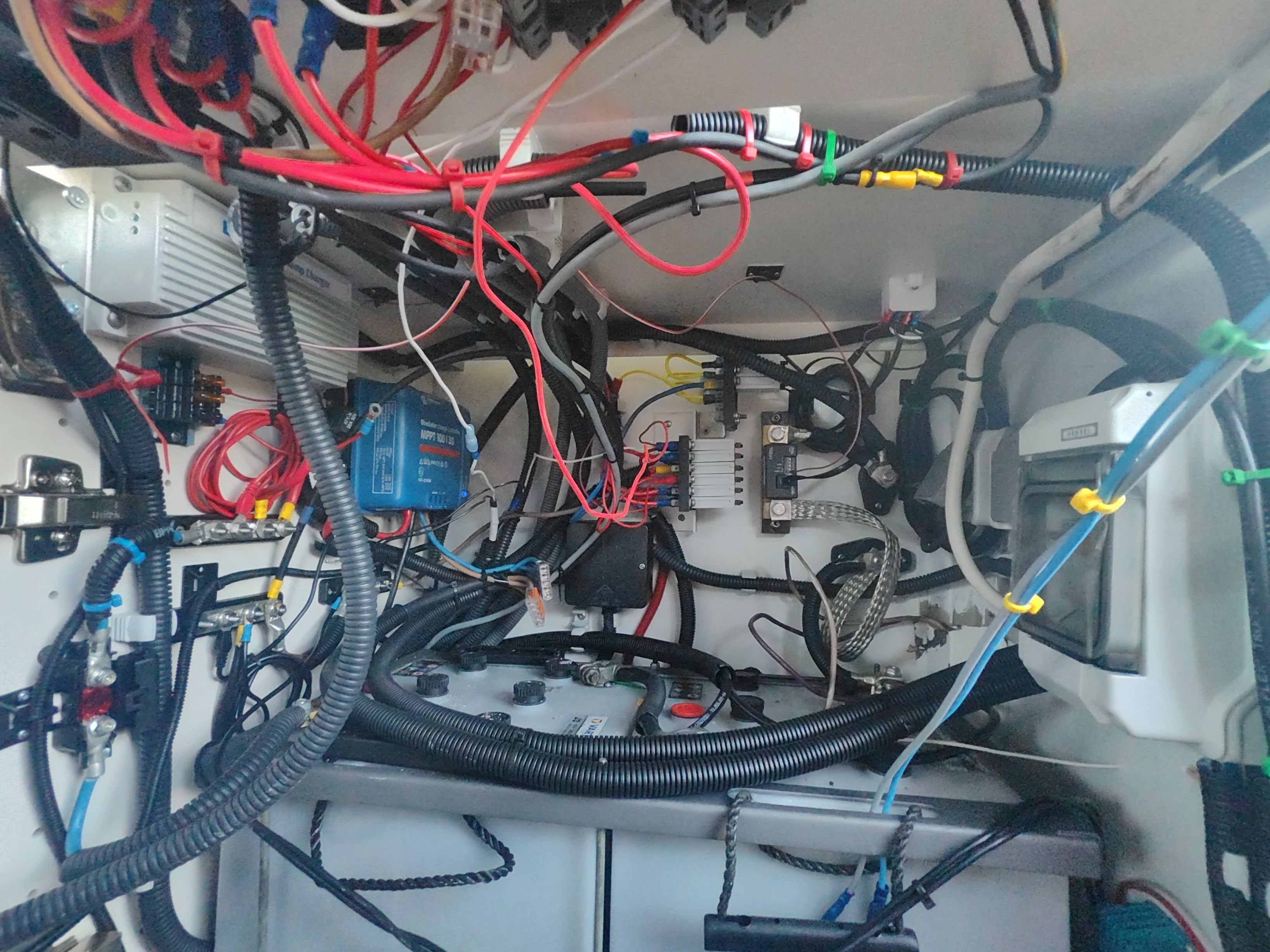

Im Batterieraum wurde der Platz relativ schnell relativ wenig
Ordnung muss sein
Ordnung muss sein
Die Kabel wurden der besseren Verfolgbarkeit farbig codiert, dann weiß ich wenigstens welches Kabel wo endet.
Wenn man jetzt noch die beiden Kabelenden in der gleichen Farbe codiert vermeidet man auch, dass man fröhlich fluchend 'ne dreiviertelstunde durch den Koffer tigert und das Licht sucht....
:blume:
Egal, Strom war nun einigermaßen abgeschlossen, zumindest bis auf die 230 V Verkabelung. Kabel liegen zwar, aber in den Bauraum des 24V/230V Wechselrichters habe ich einen Plus Verteiler für die Ambientebeleuchtung gespaxt. Also auch hier, ein Problem für Zukunftsflorian.

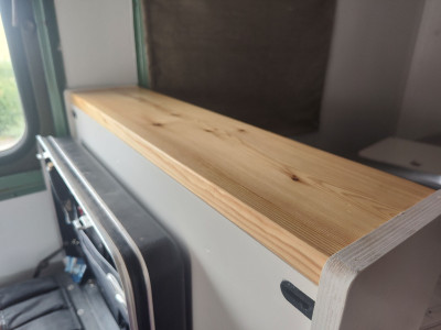

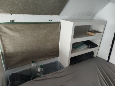

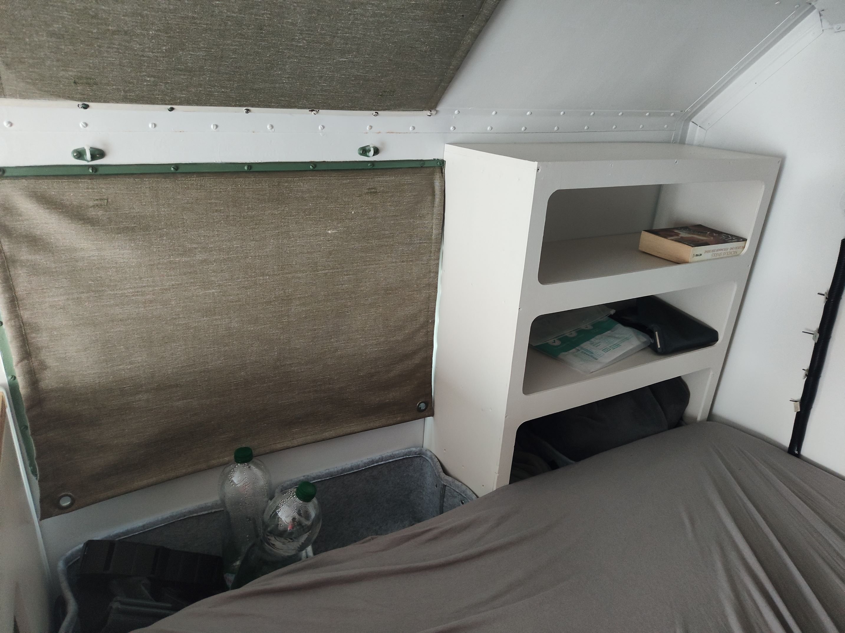

Zeit fürs Bett. Da das Bett nun 10 cm höher dafür aber 10 cm schmäler wurde passte das alte Regal hinters Bett nimmer. Also einkürzen und einsetzen

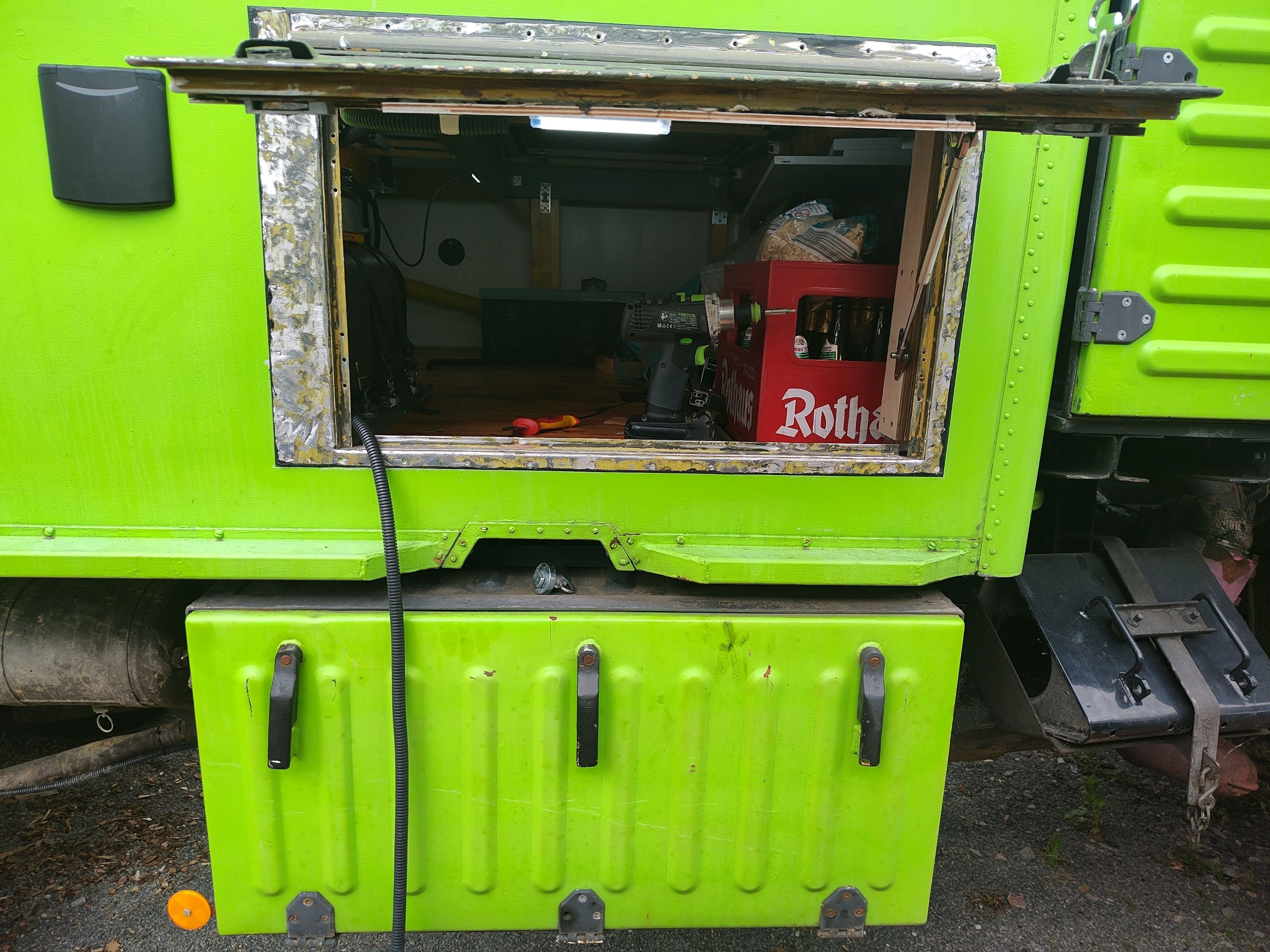

So war endlich Zeit fürs Wasser. Nur blöd, dass ich nur noch 3 Tage Zeit hatte und meine Arbeitseinsatzplanung so überhaupt nicht zur noch offenen ToDo Liste passte.
Aber wie das mit Freunden so ist, die sind unersetzlich. Stefan kam für drei Tage rum und hatte also mit Vicy das Thema Wasser, Klo und Abwasser angegangen.
Material war im Großen und Ganzen da, nur der Platz war noch nicht so ideal.

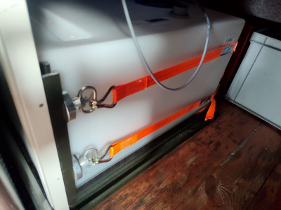

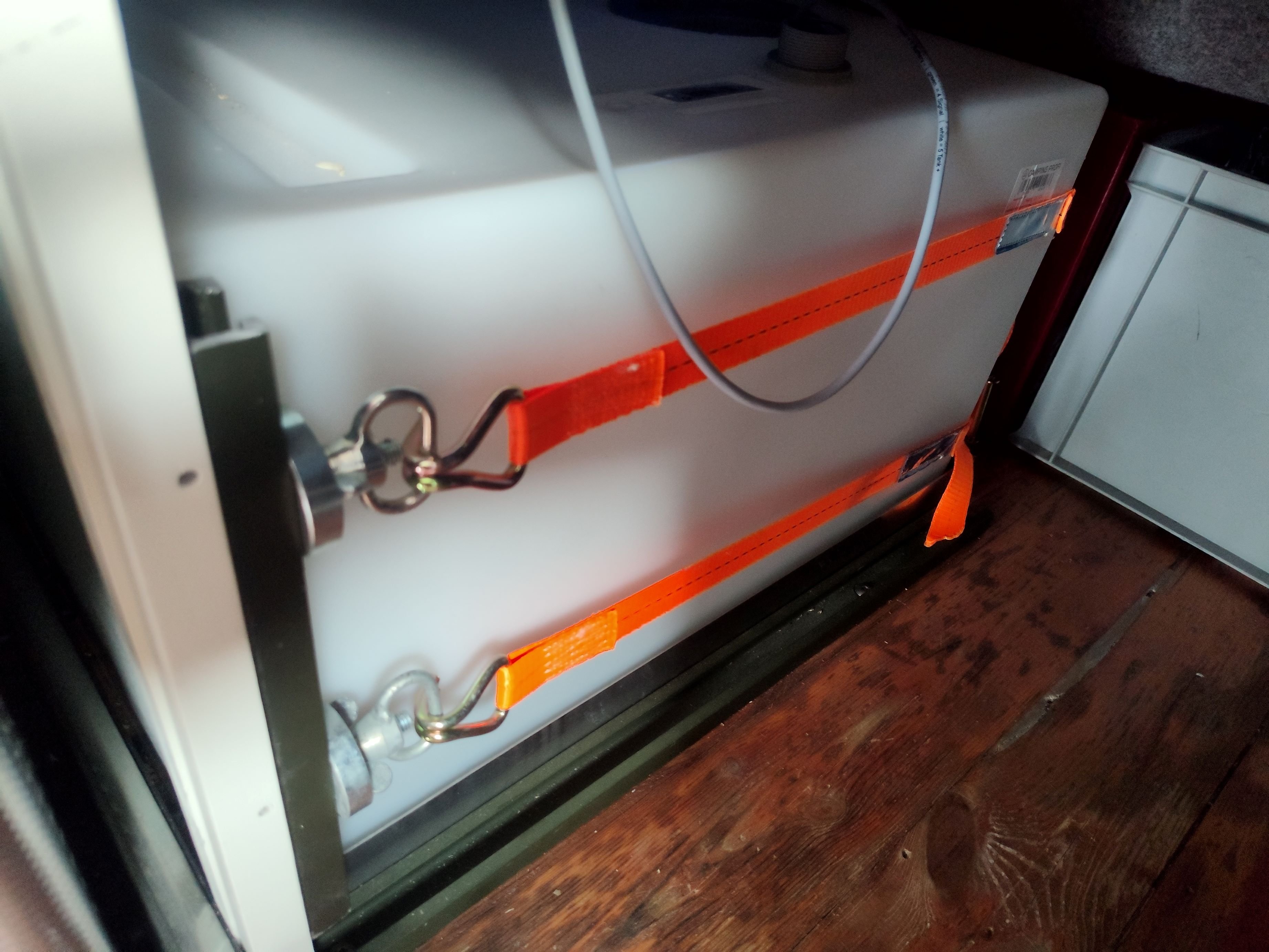

So wurde der Wassertank in eine Edelstahlwanne eingesetzt und verzurrt.

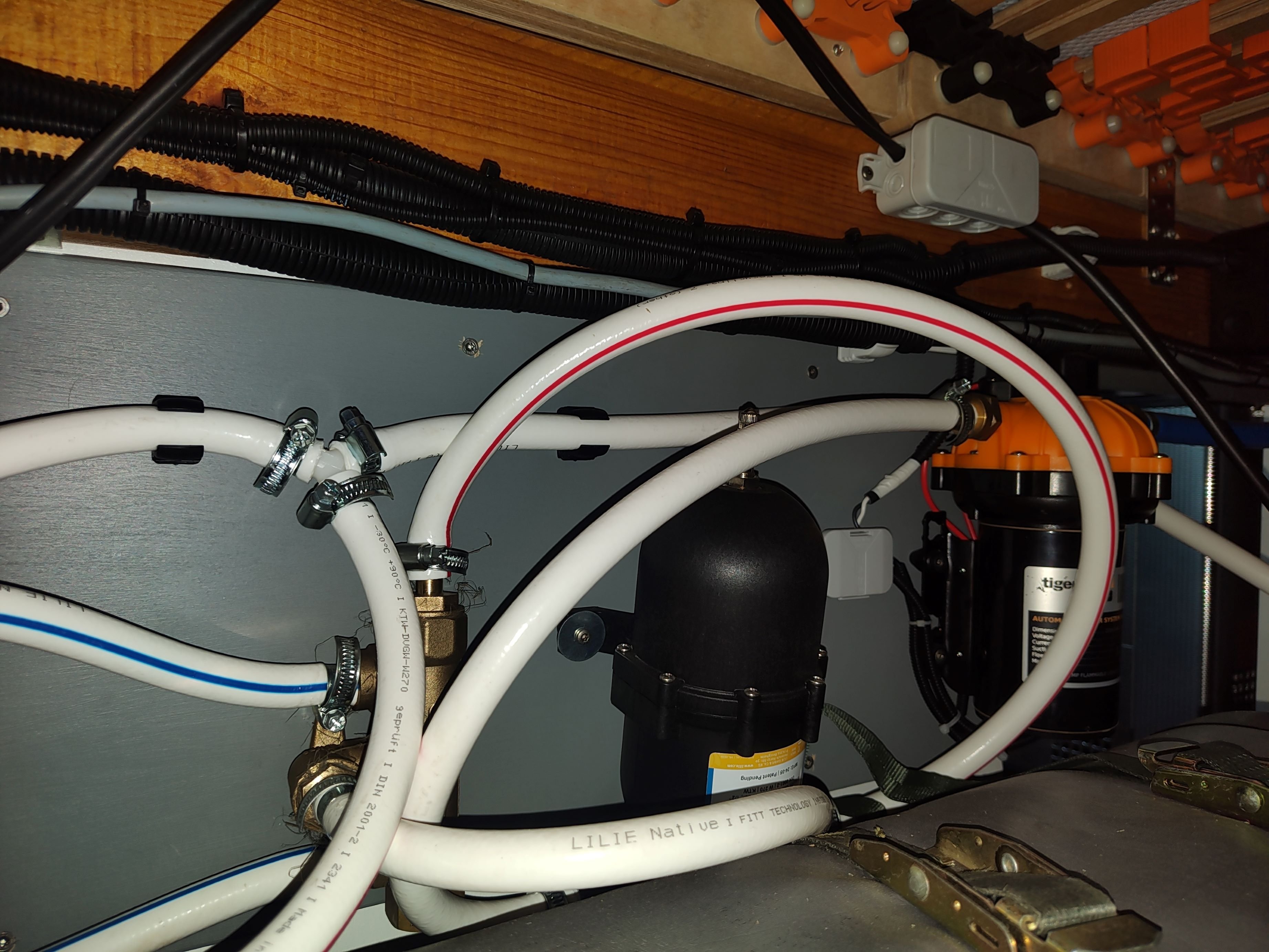

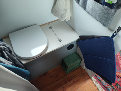

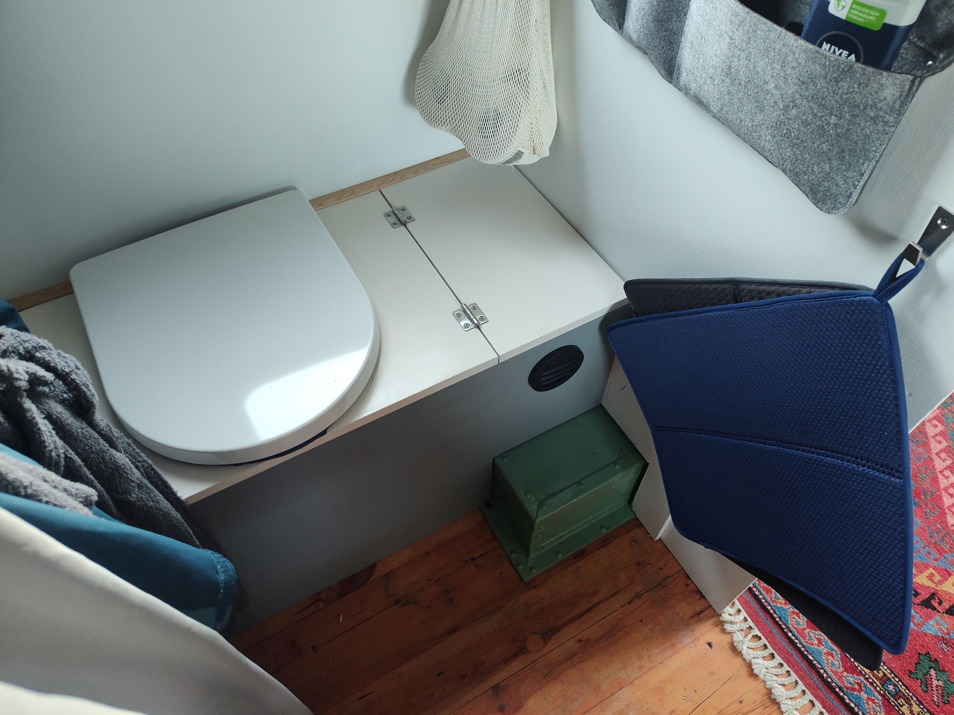

Die Verlegung der Wasserleitungen und ein Klo erbaut
hinter dem 30 l Boiler, auch dieser ist in einer Edelstahlwanne verzurrt, kam die Installationsebene für Kalt- und Warmwasser

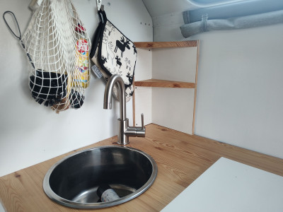

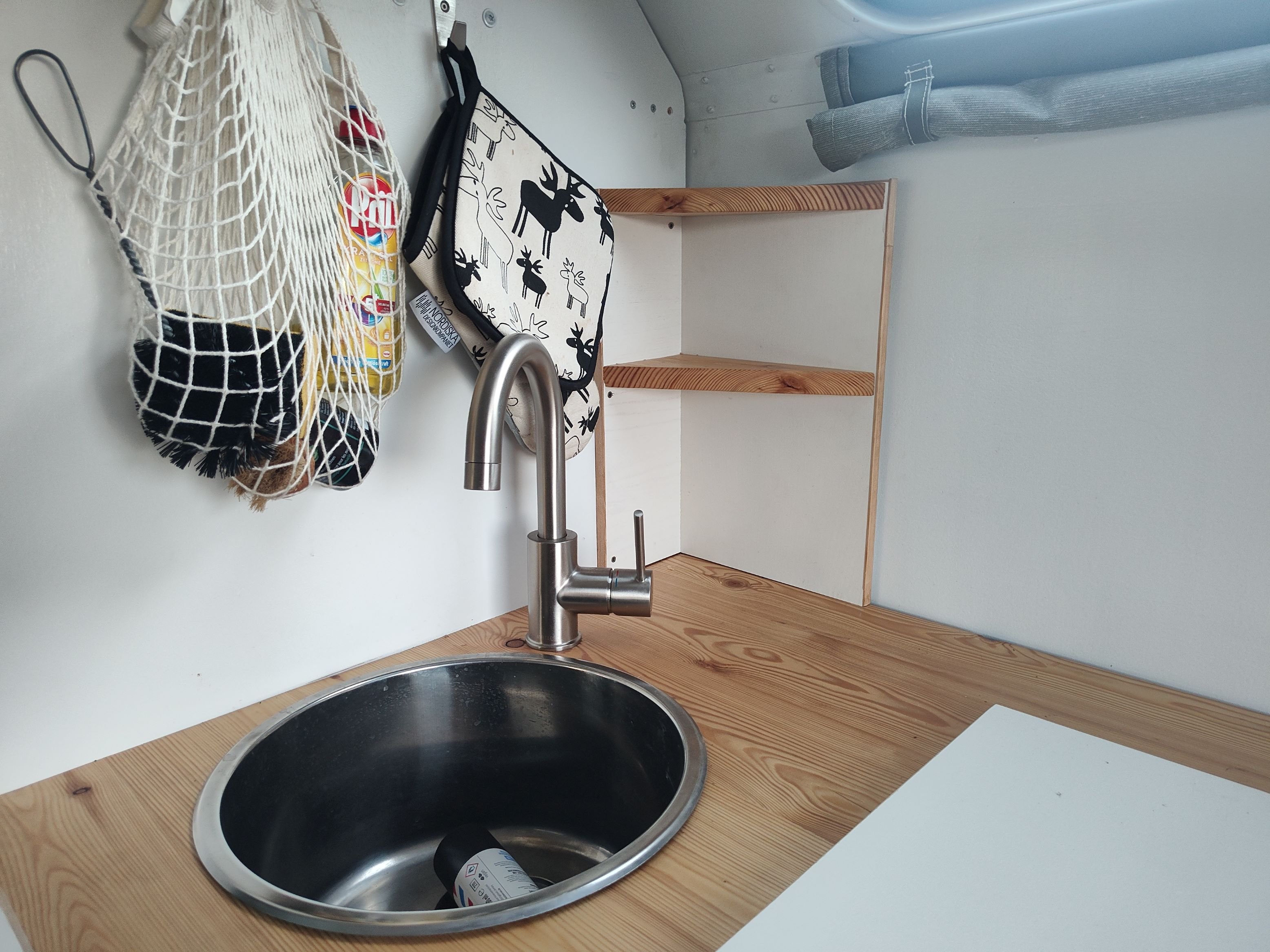

Wasserhahn und Spülbecken final montiert

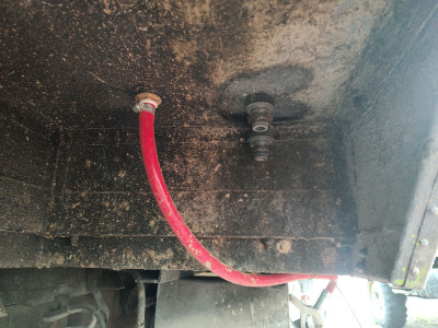

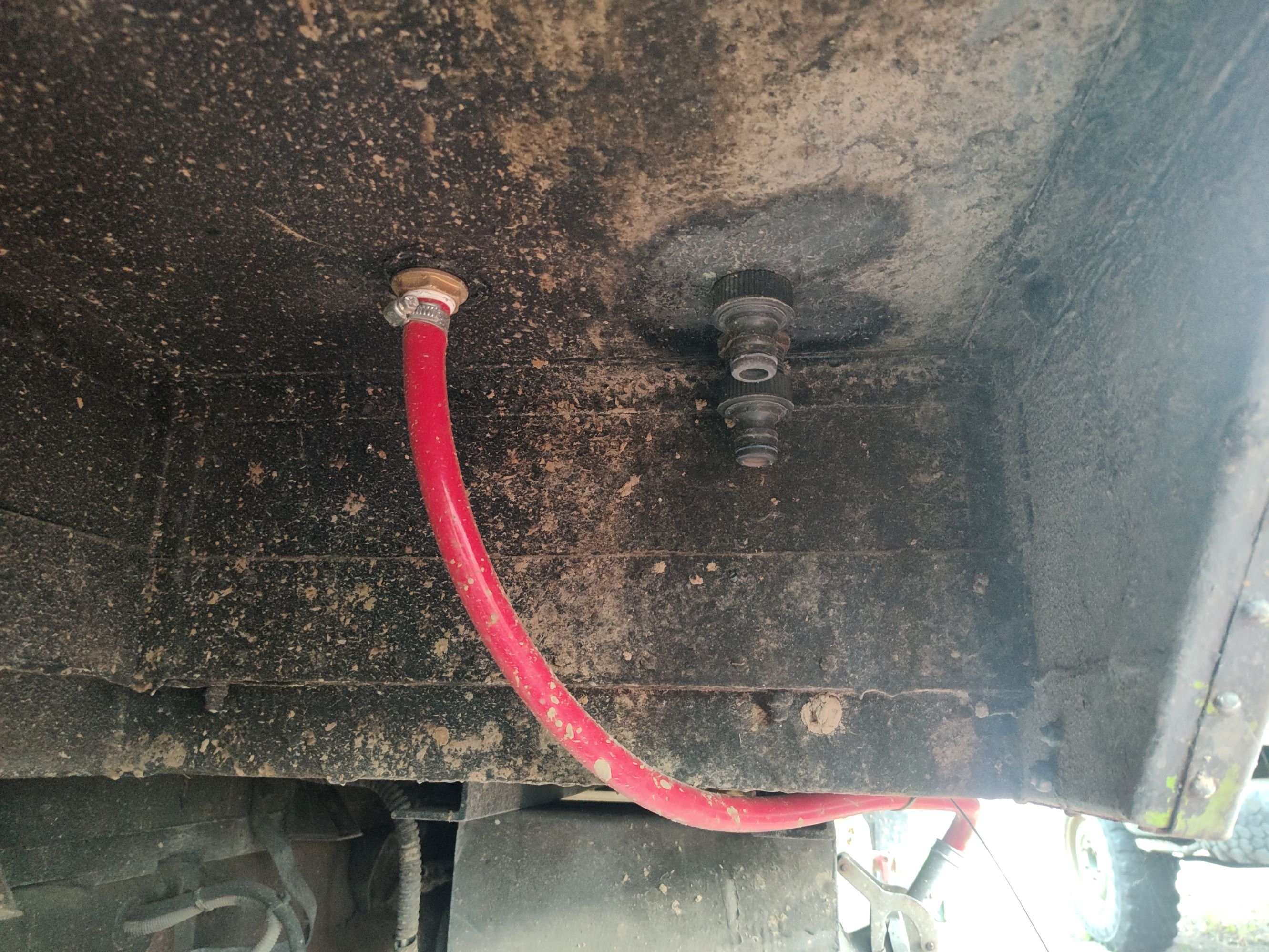

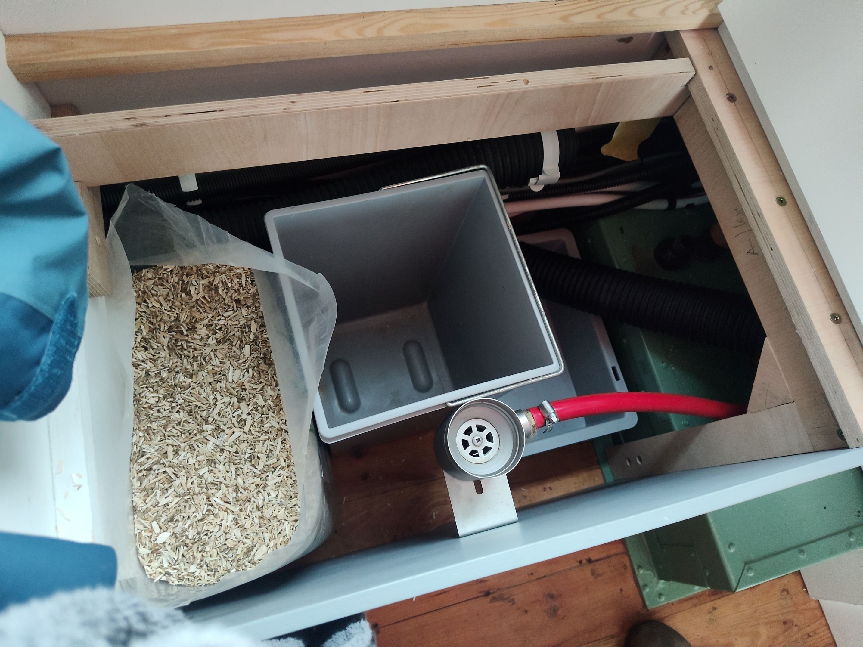

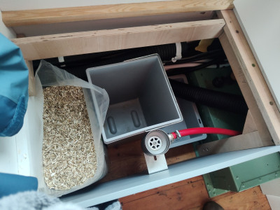

Und die Anschlüsse für das Abwasser montiert/verlegt

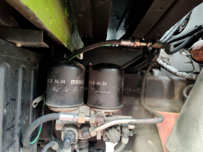

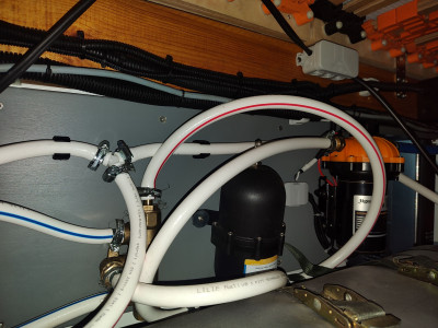

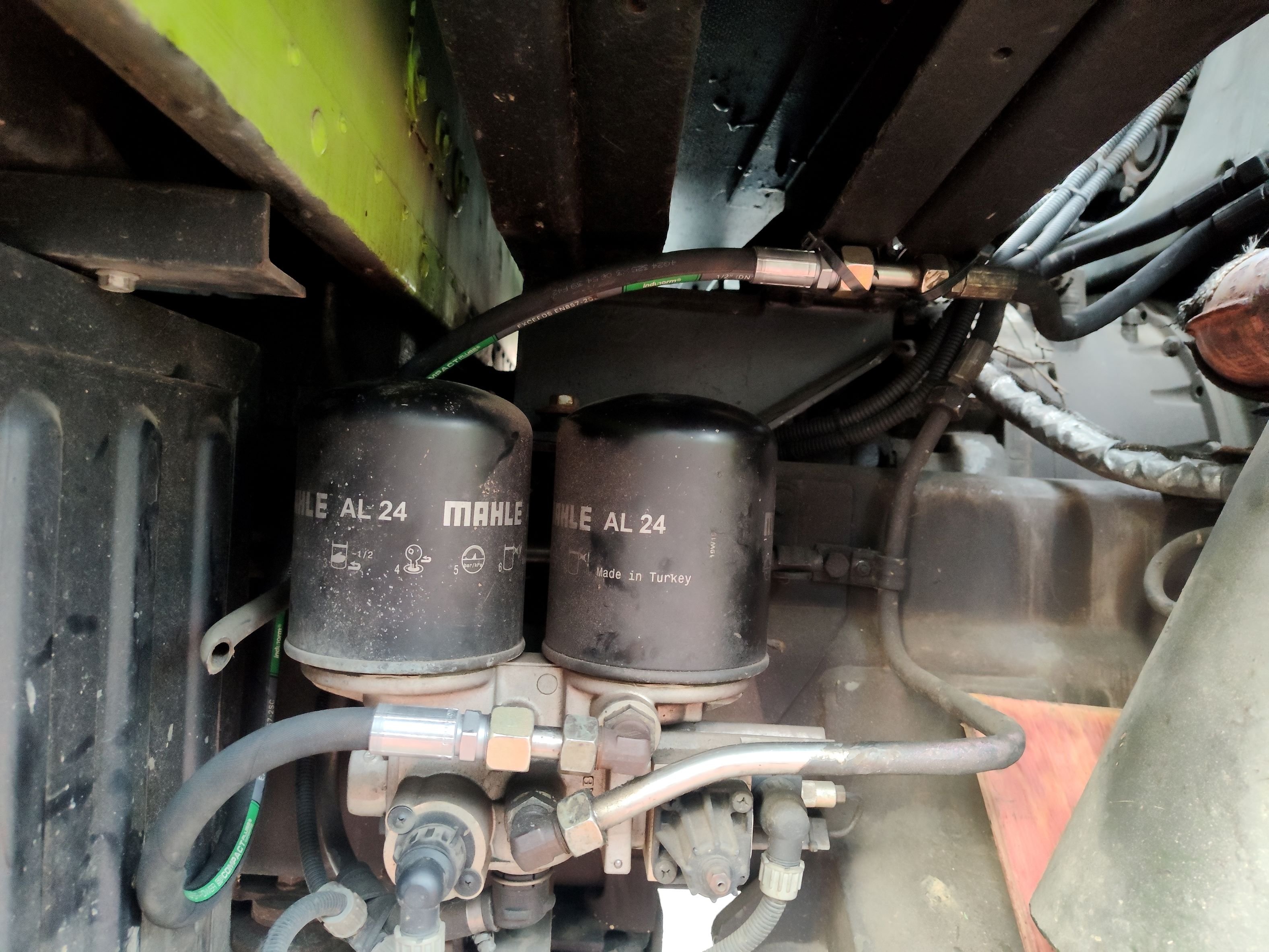

Um Platz für einen Abwassertank zu schaffen musste der Kondensatkessel zwischen Luftpresser und Druckregler weichen.

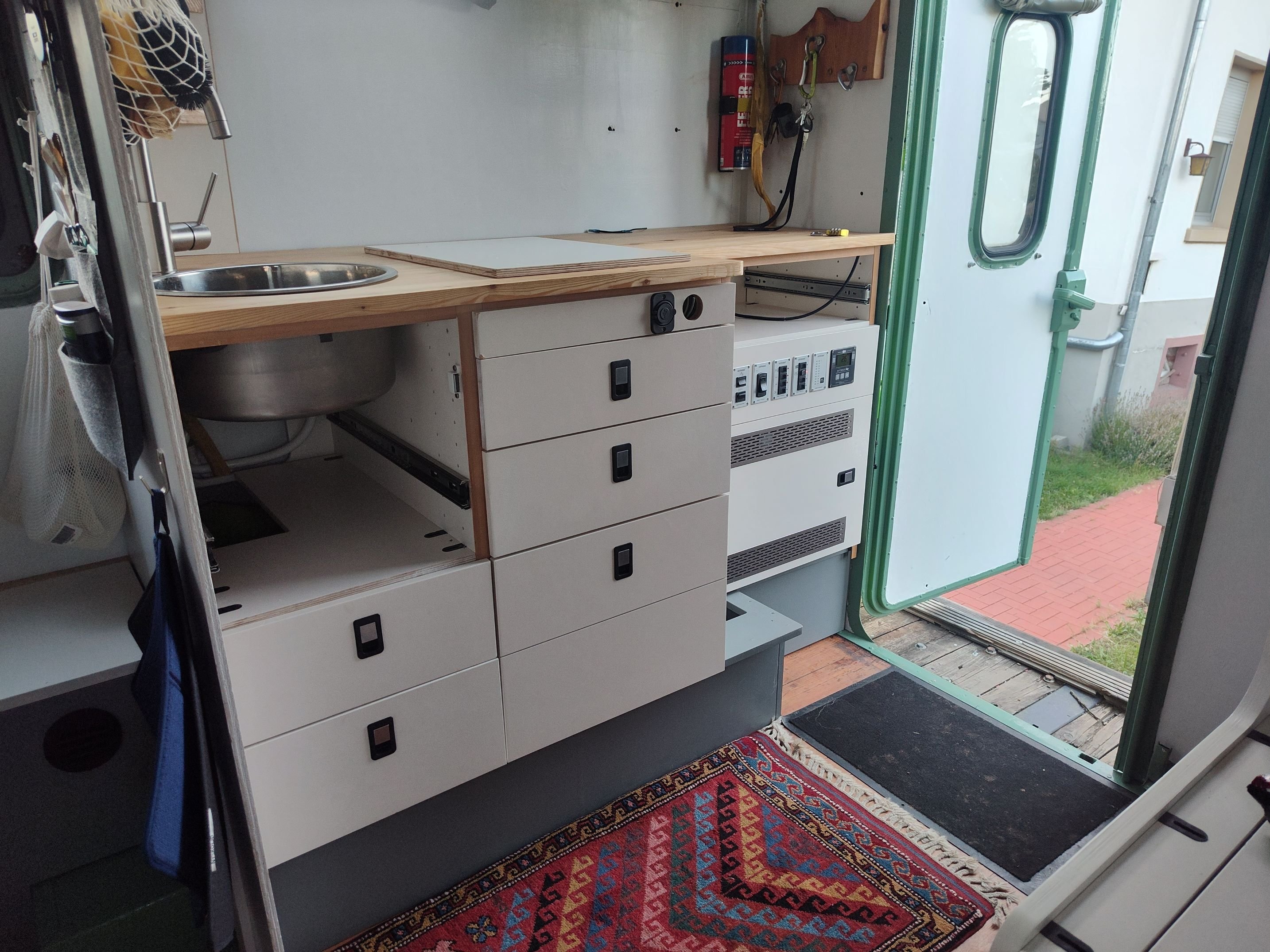

Nach erfolgreicher Dichtigkeitsprüfung konnten die Schubladenfronten endlich montiert
inkl. Schattenfuge!
inkl. Schattenfuge!

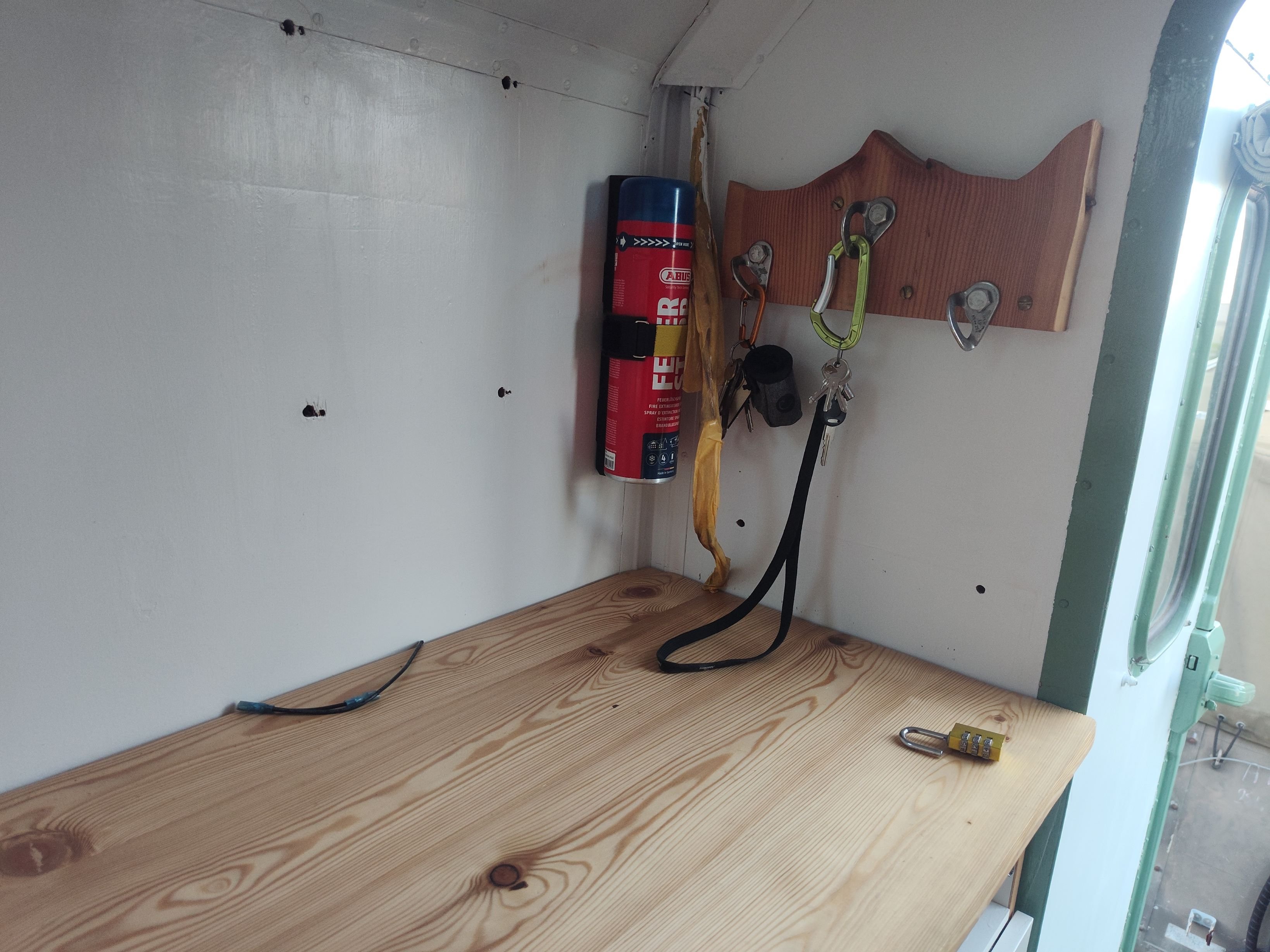

und der Unabdingbare Feuerlöscher montiert werden.

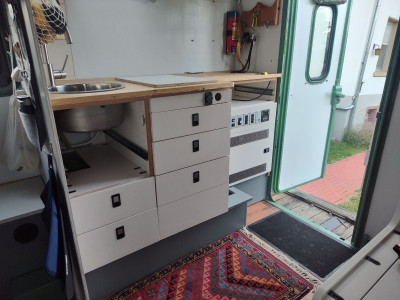

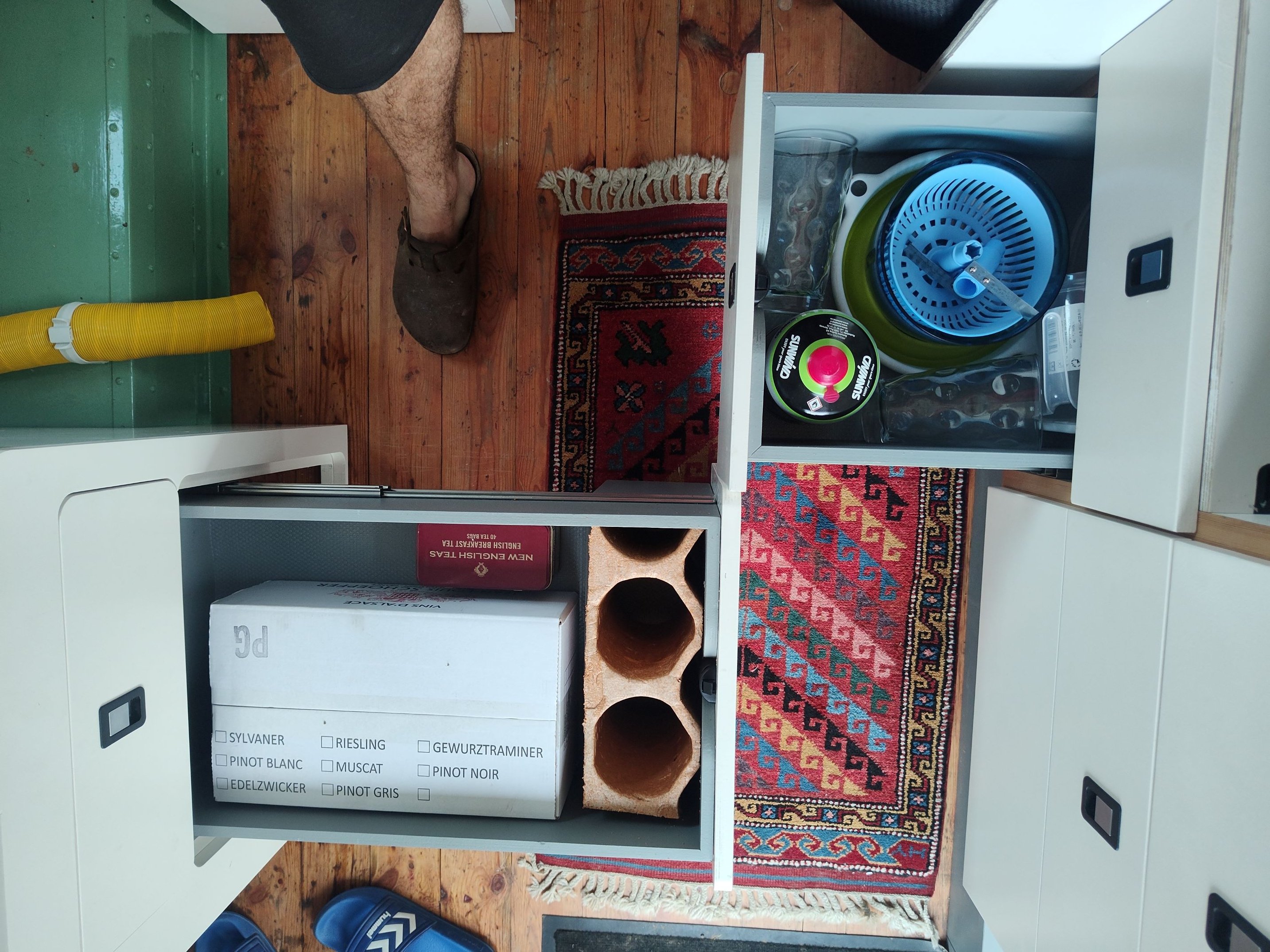

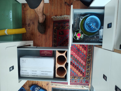

Jetzt noch die Küche einräumen:
Café Paris
Café Paris

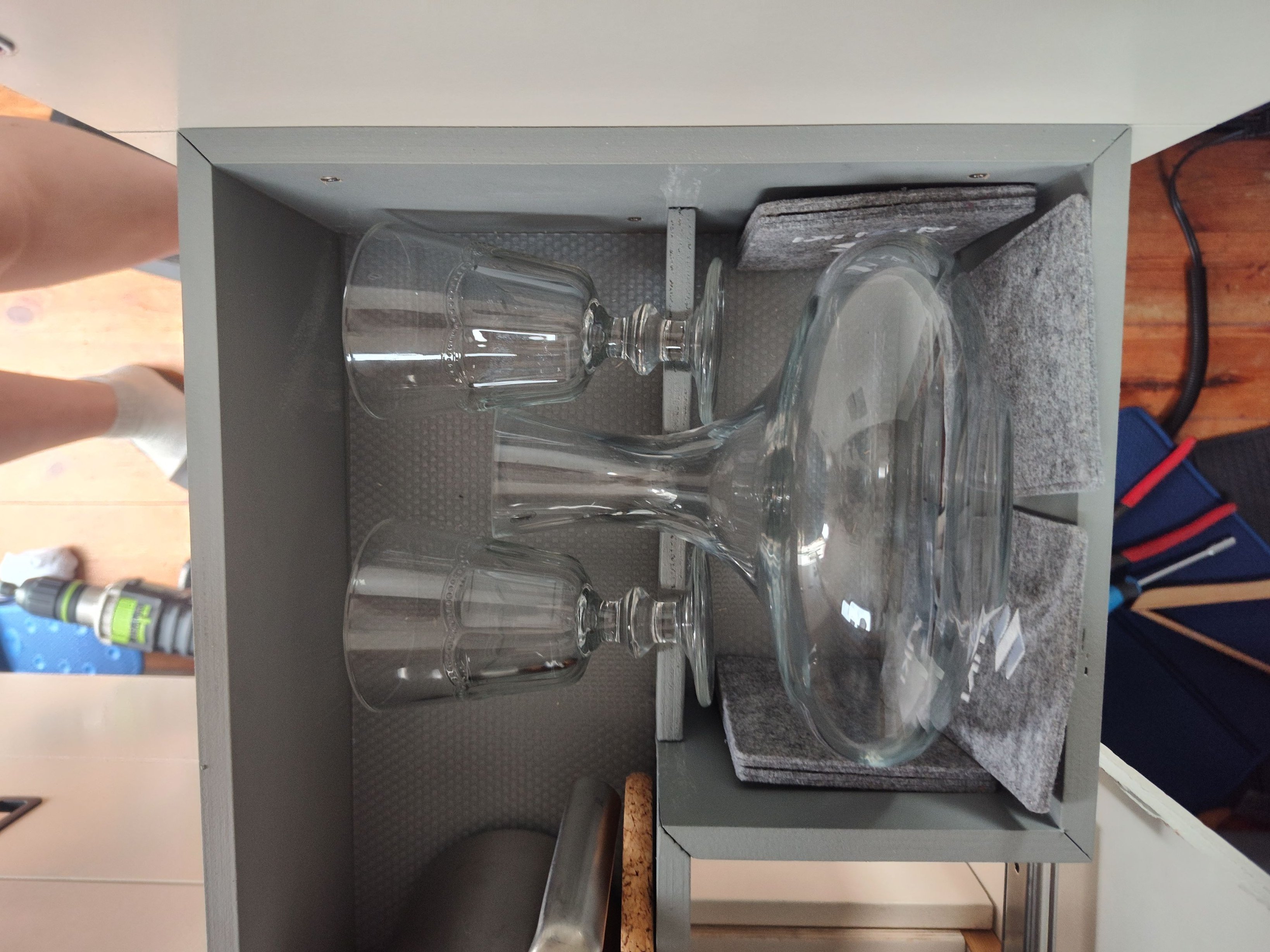

Dabei mich hart gefreut wie geil das Finish geworden ist. Wobei man etwas aufpassen muss, da durch die nicht parallel verlaufenden Schubladenauszüge die Kanten je nach Schräglage etwas schräg laufen...

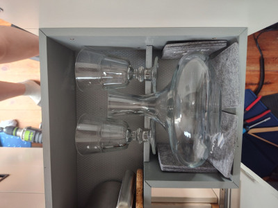

Und natürlich darf die Blumenvase für den Rotwein nicht fehlen
Dekanter, natürlich aus Echtglas. Wie die dazugehörigen Weingläser

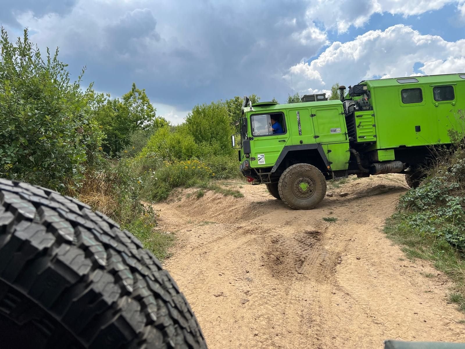

Somit war das Auto zumindest Festival und Saverne tauglich.
Saverne war ja der lang ersehnte Geländetest für die Schüssel. Hält der Aufbau? Überleben die Reimo Pushlocks? Passt die Einzelradlast noch?
Hält der Ausbau? Überlebt der Dekanter?
Long story Short, der Aufbau hat sich super bewährt, der Dekanter überlebt und ihr hats gefallen.

#426 Beitrag von lura » 2025-08-10 18:56:42
Weickenm hat geschrieben:
2025-08-09 23:30:57
Hast Du den KAT so vernachlässigt und ihn im Gelände nicht voll gefordert?
So ist mir das unerklärlich mit der Presse. :unwuerdig:
